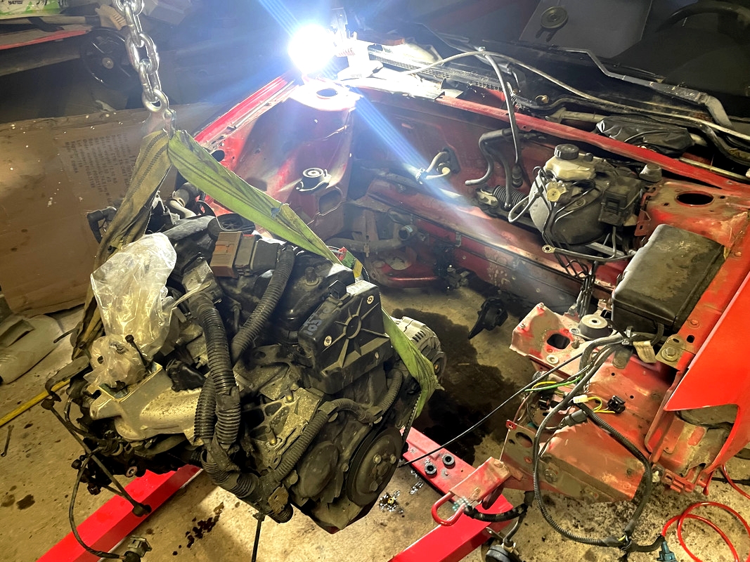

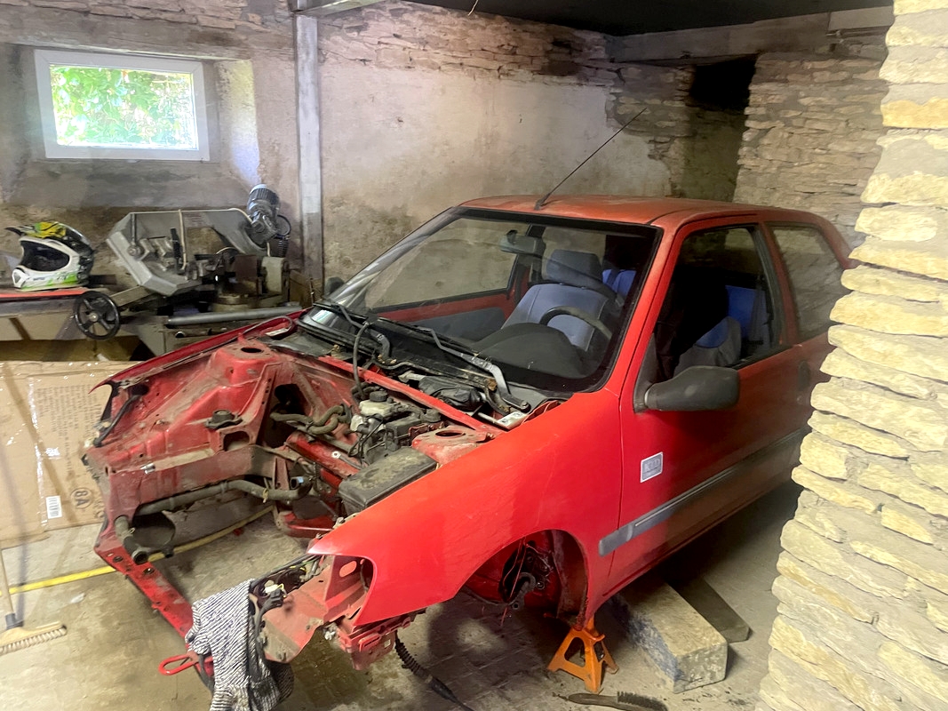

sam, 33 ans viens d'acheter une 106 1.1l equinoxe de 1996...

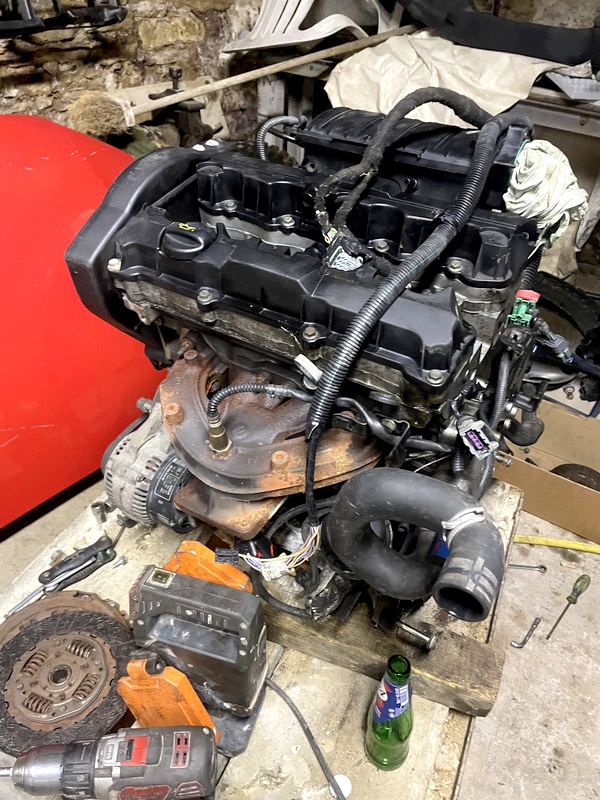

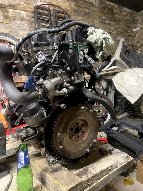

Le porjet initial était de poser un tu5jp4, mais j'ai eu la chance de tomber sur une épave de 106 s16, je compte donc tout passer sur la caisse équinoxe.
Il manquait en revanche échappement et l'ensemble complet essieu arrière...
Pour l'instant:

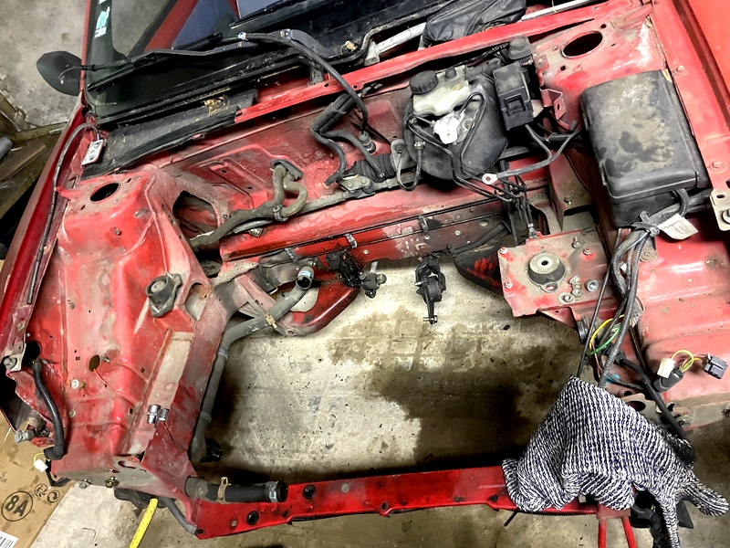

J'ai déposé le moteur 1.1l et l'intégralité du train avant.
17/11/2025...
- faisceau préposé..
- essieu trouvé et posé
- échange réservoir (pour la jauge et pompe à essence)

Pourquoi un JP4 110ch ?
Car 110ch c'est tout à fait possible en 8S sans folie.

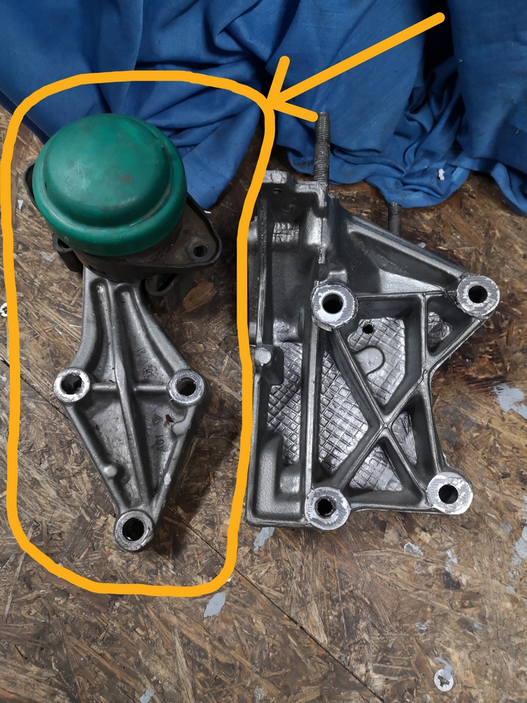

Je suis sur un coup avec un support si jamais tu peux me confirmer j'attends la photo de la partie supérieure , il me semble que c'est bien celui d'un 1l5d , celui passerait sans modifier le support dans la caisse ou j'ai rien compris?

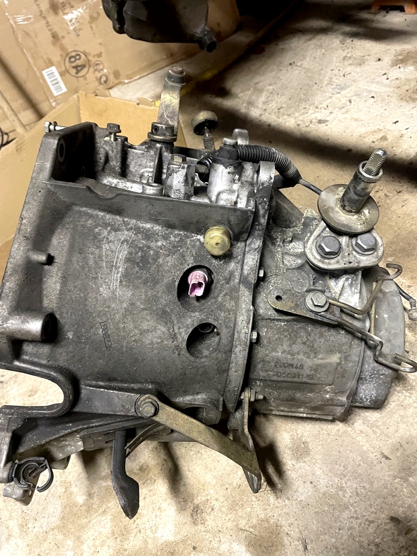

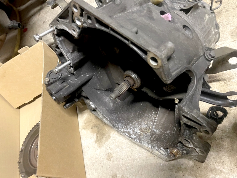

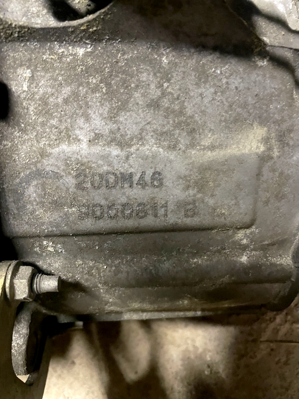

Cela dépends de quelle boite je monte j'imagine? j'ai celle du 1.1 ref ( 20cc25) et celle du jp4 ref 200MA6

j'ai repondu plus haut mais je ne sais pas laquelle je vais monter ? boite 1.1 ? boite tu5jp4 ? boite 1.1 + embrayage volant moteur 1.6 tu5jp4 ?

Pourquoi un JP4 110ch ? j'ai eu le moteur pas cher
Sur tes photos (je les ai mises directement sur le forum), il te manque le dessus du support, qui s'attache au
cylinde bloc du support moteur sur caisse.
Celui-ci ira, garde le.
Tu auras juste le 2e morceaux qui se met dessus à meuler à une endroit.
C'est un 3 goujons celui-ci que tu as, donc pas le plus costaud (le J4 ou JP4 pèse et vibre,
un J4/JP4 fait +/- le poids d'un 2L ew10j4 ^^)
Sur 1.5D il à exister du 3/4 goujons.
Non.
C'est une obligation.
Le JP4 à 120/130ch (car je doute que tu va le laisser à 110ch OEM), détruira ton cardan droit long d'origine.
La réf de ta boite ne donne rien sur le web.
Tu es sur de la réf [icon_question.gif]

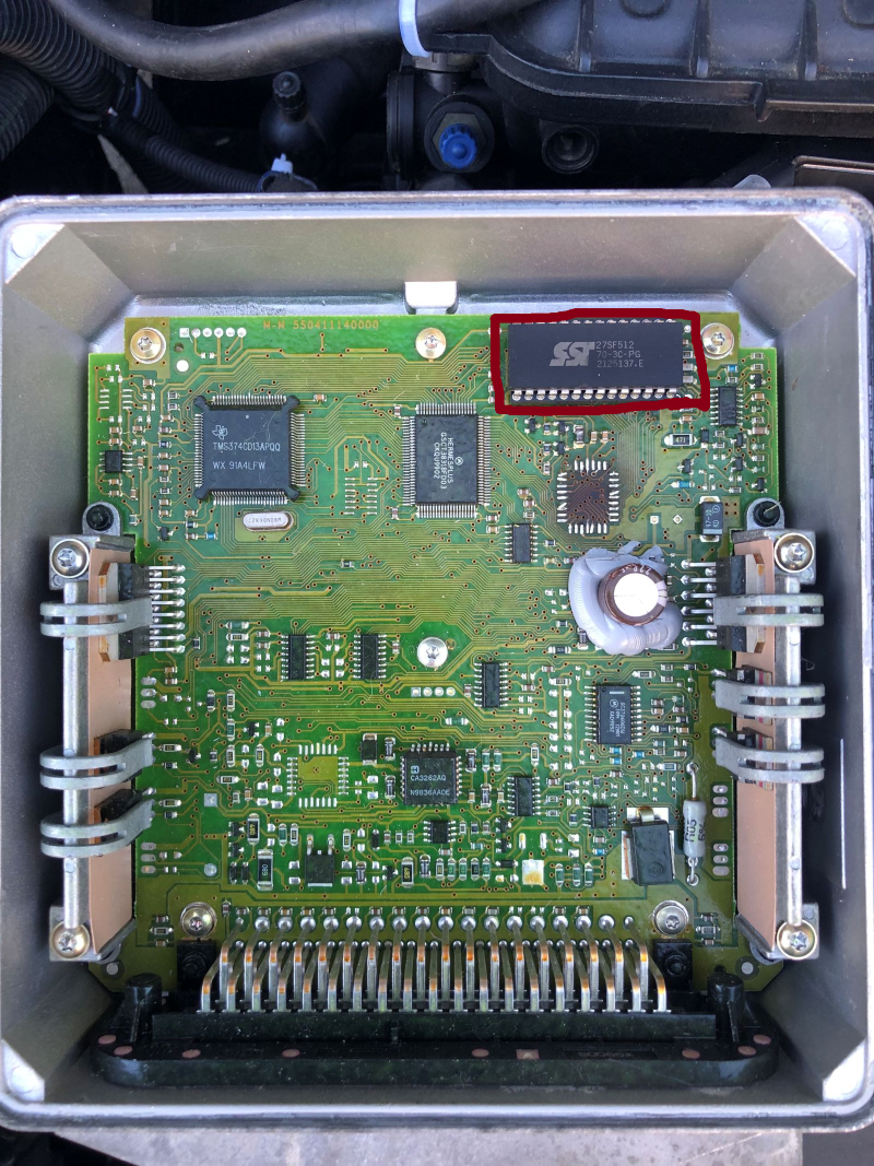

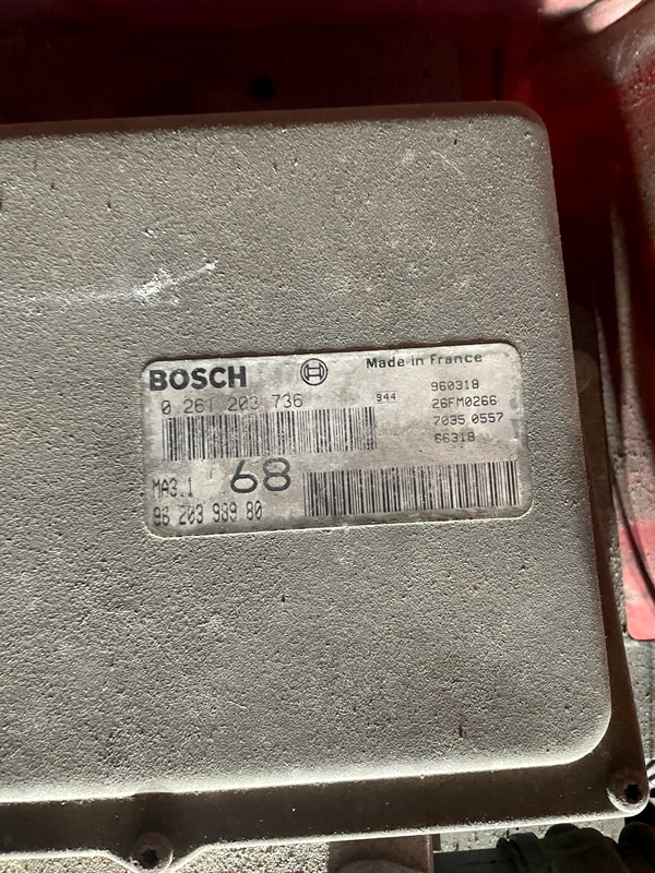

il faudra un faisceau moteur de quel type ? je peux garder le faisceau du 1.1 ? et juste repro le calculateur d'origine
- En 1,
L'idéal est bien sur le faisceau moteur + calculateur de la 106 S16 ou de la Saxo VTS 120ch en mono-broche.
Donc avant 1999 (= un bon 500/600€ voir 700€ aujourd’hui.. selon état, y'a du bon et y'a du pourrit à
refaire complètement...... [icon_rolleyes.gif] ).
Sans carto sa passe selon la config moteur établie, selon les injos installer.
- En 2,
Le faisceau + calculateur de la Saxo VTS 90ch de 1999 (1999 uniquement).
Très rare et compliquer à trouver....
Le calculo devra être toucher en interne.
Grosse cartographie à prévoir.
- En 3,
Le faisceau de certaines 106/ Saxo phase2.1 en 1.4L multipoint, (qui ont un calculateur MM et une
certaine admission).
Le même potentiomètre que les S16 est sur leurs admissions, ainsi que le meme pas à pas et aussi capteur de pression.
Ce qui facilite les choses.
(Mais tu vas mettre un autre papillon donc.... le potard change encore il me semble sur
206 S16.... je sais plus).
Calculateur à touché aussi en interne....
- En 4, tout les autres faisceaux, y comprit le tient........
Car il faudra faire des modifs de toutes façons donc....
Idem, grosse modif, modif du calculateur, grosse cartographie à prévoir.
Bref, la meilleur chose à faire est bien sur de mettre le matériel de la 106 S16 ou la Saxo VTS120ch.
Mais, c'est pas ""installé=fonctionnel"", non, tu auras du boulot d'adaptation.
(notamment à la grosse broche moteur).
Un peu comme lorsque l'on doit faire un faisceau sur mesure pour un Sybel6 ou une Erace black.
Il faut les specs des deux boite.
Peut-être qu'aucune des deux iras.
PF47 parle de cela:
SupportR.jpg [ 111.34 Kio | Vu 9651 fois ]
Si gestion MM je peux aider avec la carto. Et je peux souder eeprom porte eprom 27SF512 malheureusement je n'ais pas le materiel pour 28F512. Mais c'est un detail.
Sur la calculateur mono-broche de la 106 S16 phase2.1,
le cms de mémoire morte c'est un petit EPROM (et non EEPROM), à mémoire flash, de type PLCC en 32pin.
C'est pas une mémoire PROM/EPROM de type M, longue, en dip28/Pdip28 (ou 32) comme sur la XSI 1.4/1.6L [icon_e_wink.gif]
Bien vu je me suis planté ! la ref de la boite tu5 c'est 20DM46 et du 1.1 c'est bien 20CC25 je vais mettre des photos pour imager.

qu'est ce qu'un calculateur MM ? je vais poster également une photo du mien
Tu veut utiliser comment ta Equinoxe swap ?
Route ? Piste ? Autres ?

Sur le calculateur mono-broche de la 106 S16 phase2.1,
Oui il y'a le plcc32 (utiliser) et le dip28 (en attente) moi j'utilise le dip 28 avec un 27SF512 car j'ai abimer l'autre.

Pour le support moteur il s'agit effectivement de la photo publié par PF47!

La gestion Magneti Marelli est le programme que le fabricant Magneti Marelli a intégré dans le calculateur pour les véhicules de Peugeot, Renault, etc. C'est la même chose pour Bosch, Sagem, etc.
Je peux passer un fichier pour aider ou souder un DIP28. (Mettre une puce permettant l'acces a la reprogrammation)
Ok, je comprend mieux le pourquoi.
Dis moi, tu as pas un soucis là ?
Car sa se touche là, non ?!?
Tu as A1 et A2 qui se touche sur ta CM.
, photo :

riddim a écrit:
Mon pc est anglais (qwerty) je n’aie aucun accent sur l'ordinateur. Je vais chercher un correcteur , si tu en as un a proposer je veux bien.
Normalement sur le forum, quand tu fais ton message, tu as une correction manuel qui est proposé,
Les vagues rouge sous les mots qui vont pas.
Oui Oui gros soucis :eek: j'ai corrigé je te rassure. Vraiment tu as l’œil.
Çà touchais bien et forcement pas de démarrage tant qu'ils sont en contacte.
