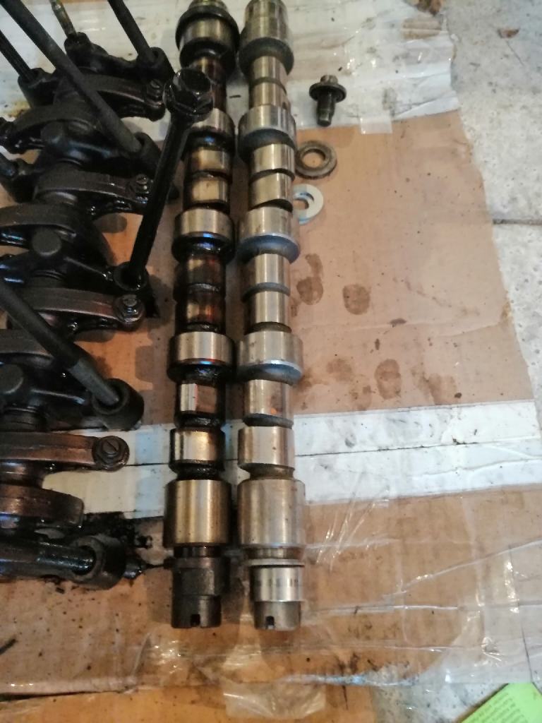

J'en ai profité pour aller récupérer mon aac de 205 rallye chez mon contact.

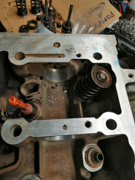

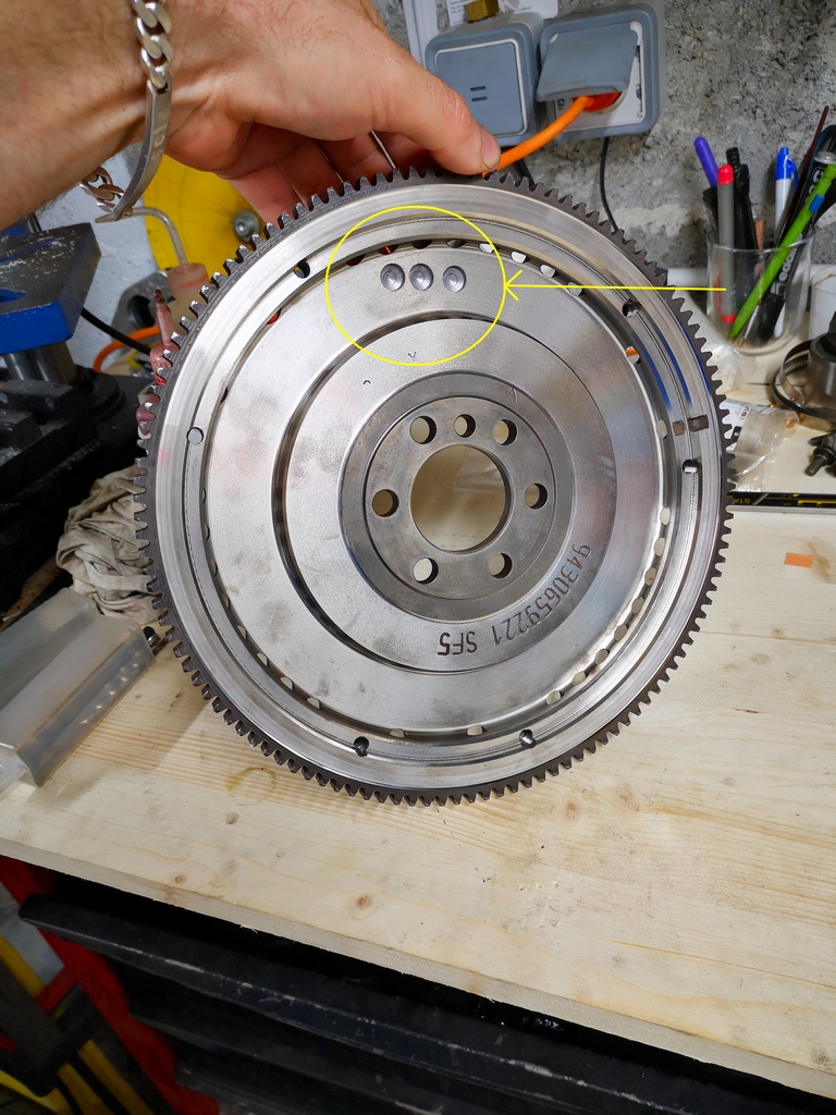

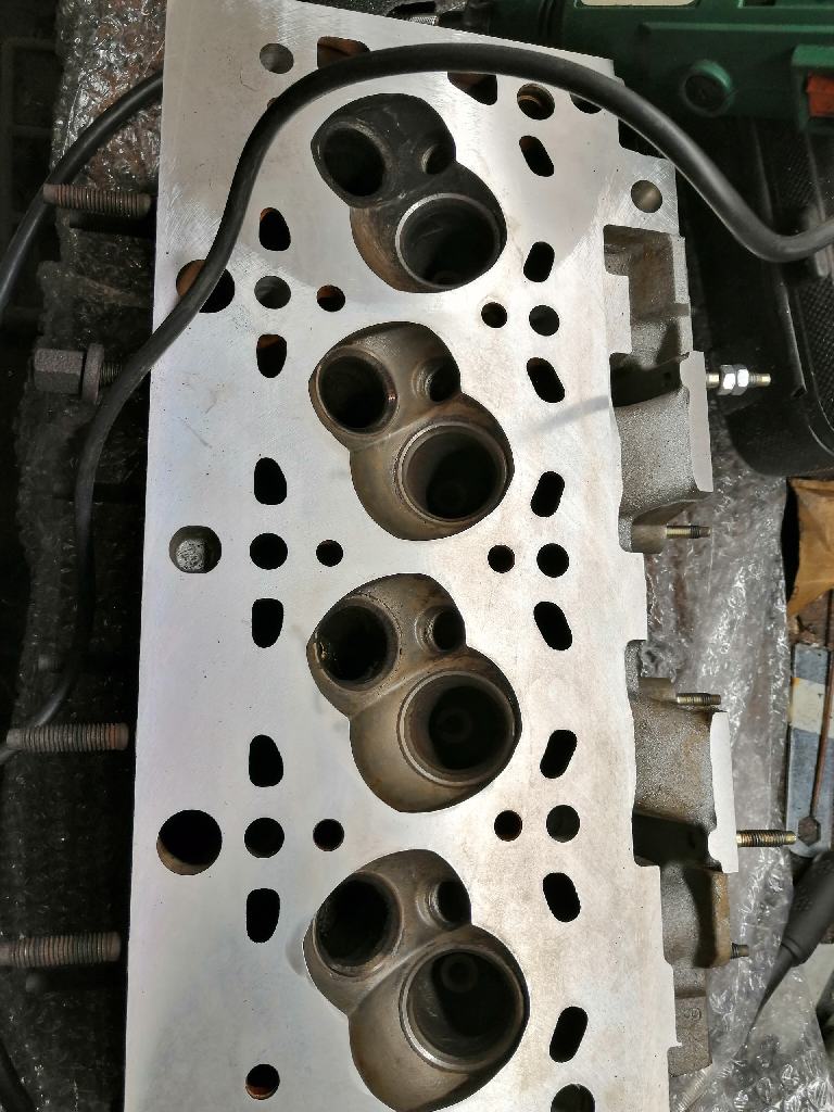

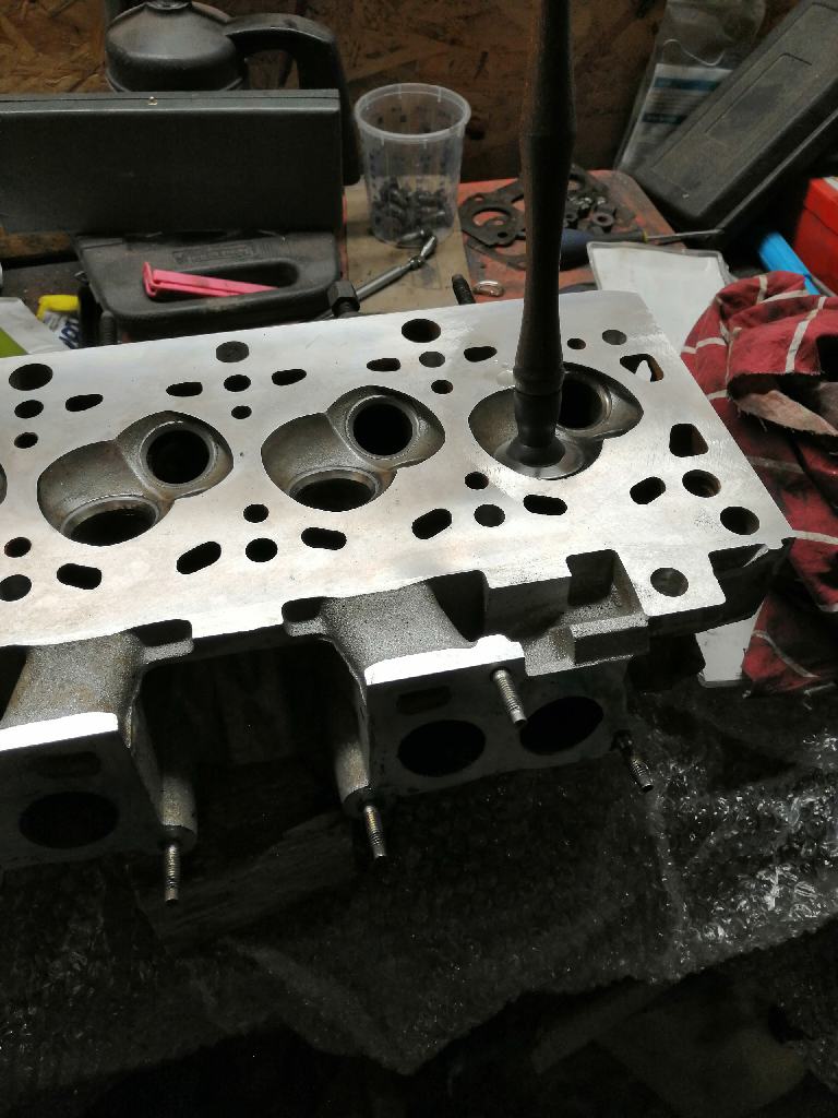

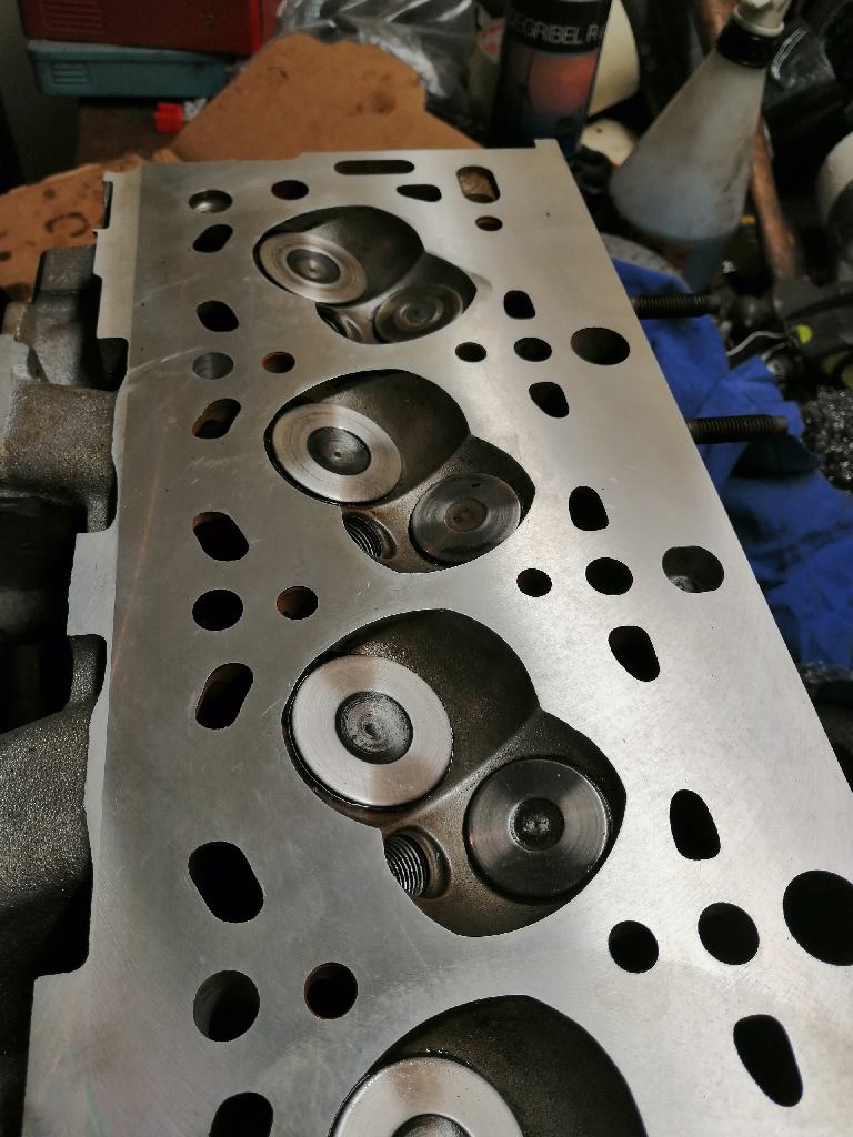

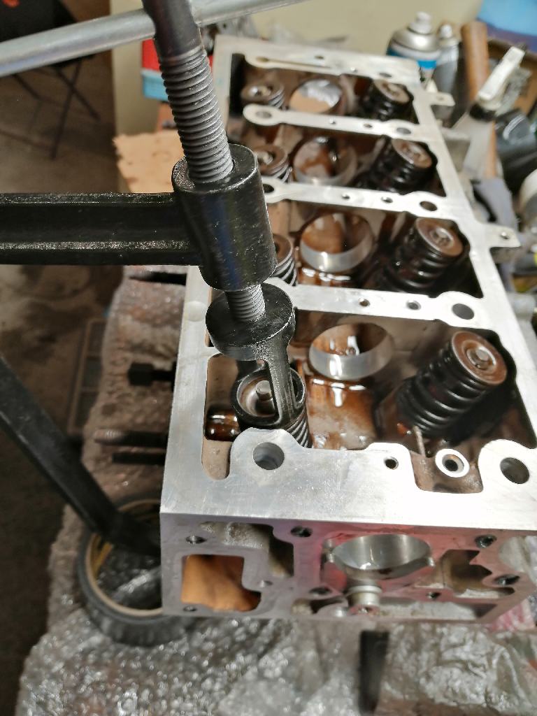

Journée productive hier.
Decalaminage des chambres.
Pose des nouveaux joints de queues.
Repose des soupapes
Repose de la culasse
Serrage au couplé plus angulaire
Puis repose du volant (les 3 trous que l'on voit sur la photo sont ceux d'équilibrage pf :bien:)pour rappel le volant est repassé à l'usinage pour redressage de la face car les rivets d'embrayage lui avaient dit bonjour
Calage du moteur et pose de la distri.
Bref ça avance :D

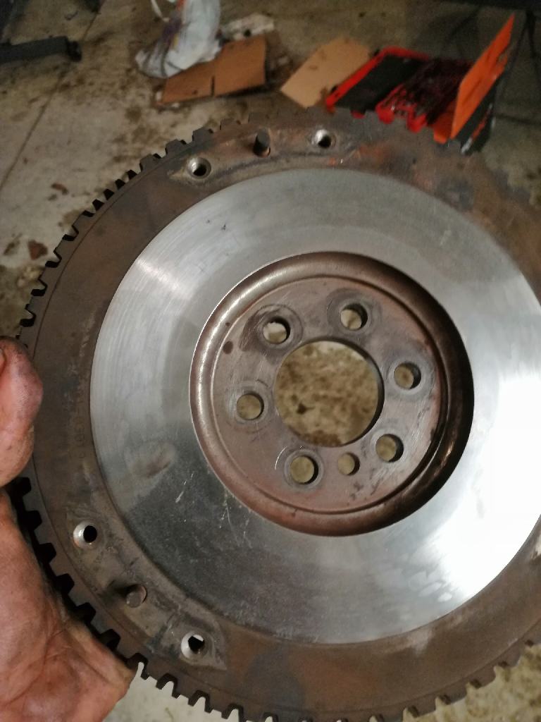

Le volant

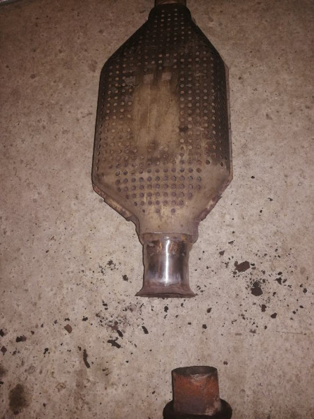

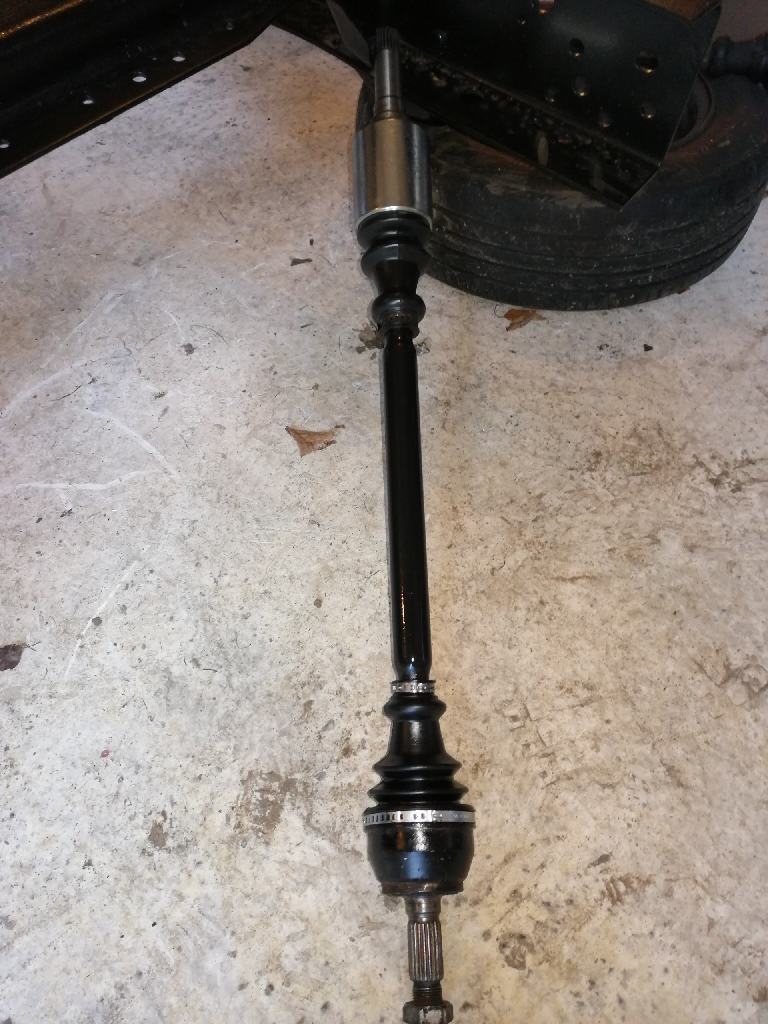

Perso de mon côté c'est un peu ralenti car ça fait depuis 3 semaines que j'attends la livraison autodoc !! Je sais qu'il y avait les faites mais faut pas déconner non plus ça me gonfle.
Surtout que c'est 3x rien mais ça me bloque la voiture....
2 jt de spi de boîte
Un Rlt de roue ar
Un soufflet de direction
Et deux flex de frein....
Bref

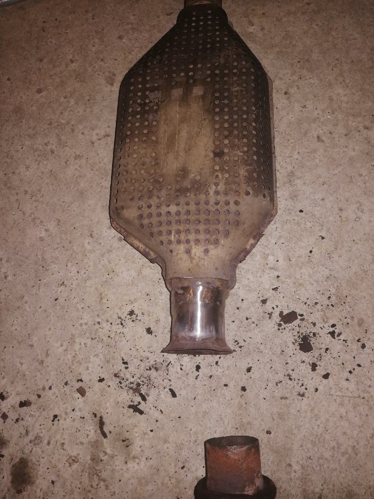

Du coup je profite pour refaire mes cardans à neuf en changeant les soufflets et en remettant un coup de peinture.
Puis j'ai ressoudé mon cata qui s'était coupé à la soudure ( c'est uniquement le temps de passer le ct après il sautera)..
Voilà voilà

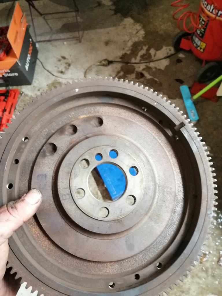

Tu as retirer combien a la culasse ?
Oui les trois trou du VM sont ceux de l'équilibrage parfois ya 4 parfois 2 parfois 3.
Tient mon VM re-equilibré âpres allégement:
IMG_20190705_215943.jpg [ 677.03 Kio | Vu 3826 fois ]
 Sujet du message: Re: [madmax76] présentation saucisse 1.4 mono
MessagePosté: Vendredi 03 Janvier 2020 20:07
Inscription: Mardi 26 Novembre 2019 13:55
Messages: 41
J'ai fait retirer 1 MM sur la culasse...

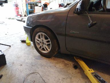

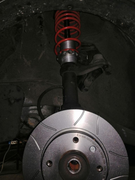

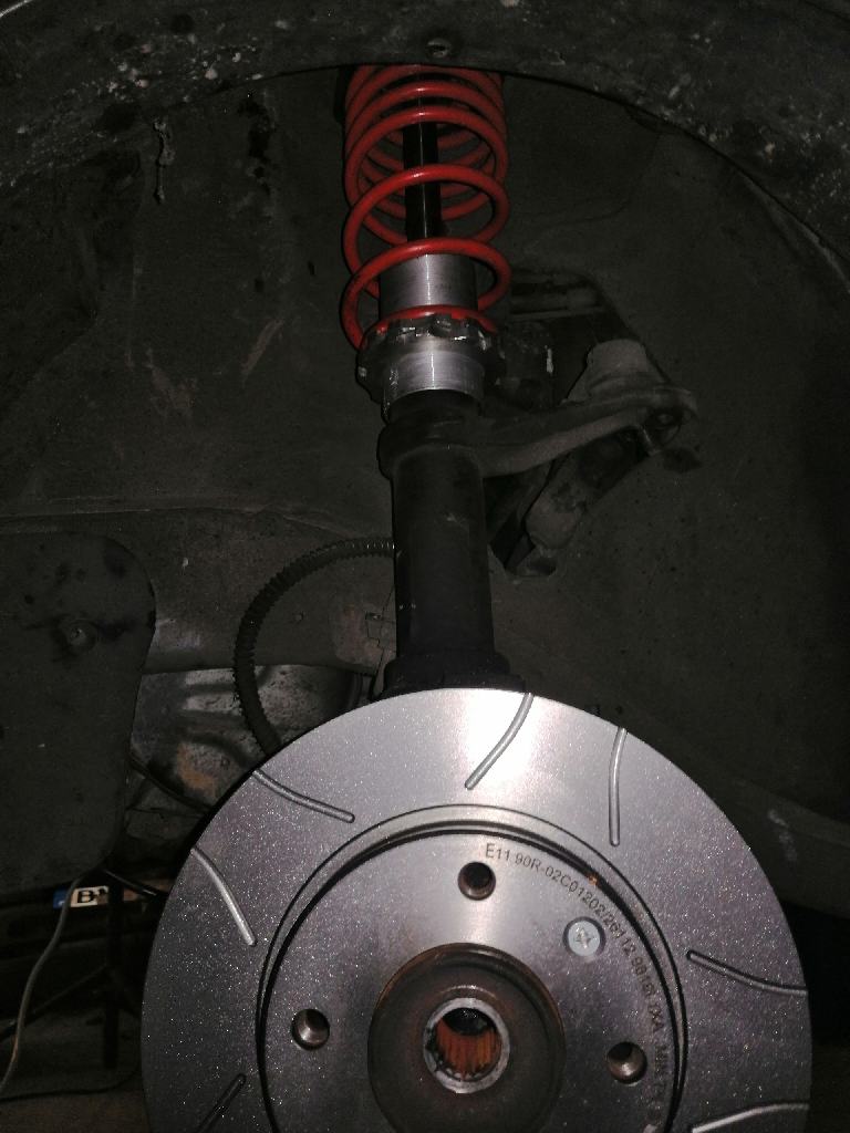

Un peu de neuf aujourd'hui.
Repose jt spi de boîte
Repose cardans
Changement flex de frein( il était temps !!)
Réglage hauteur caisse.
Repose bougies neuves.
Repose Rlt de roue ar et repose tambour.
Repose soufflet de direction.
Bref 2h très productives..

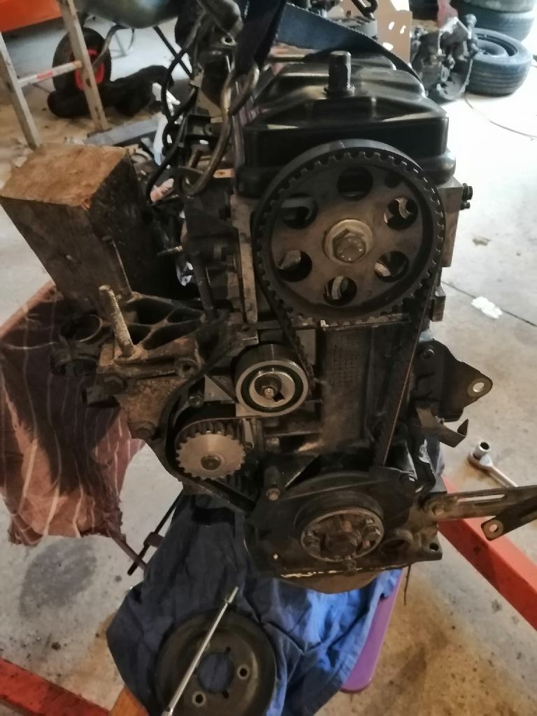

Dis moi une question comme ça, tu as déjà tout remonté ? La poulie de l’arbre à came s’est bien montée ? Moi la vis de la poulie d’origine est trop grande par rapport au filetage de l’AAC
MessagePosté: Dimanche 05 Janvier 2020 22:24
Messages: 41
Oui j'ai tt remonté et non aucun problème avec ma vis d'arbre à came tt s'est monté en lieu et place

Une photo une fois la distri calée et la vis de laac montée au couple
