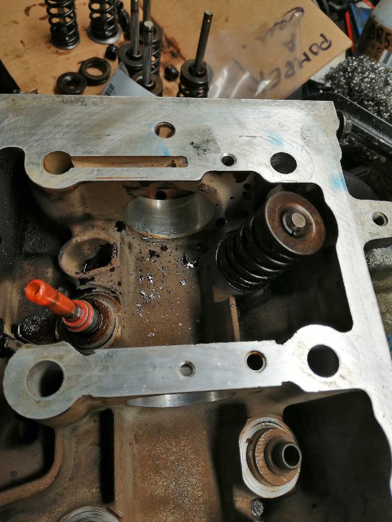

Tu as retirer combien a la culasse ?
Oui les trois trou du VM sont ceux de l'équilibrage parfois ya 4 parfois 2 parfois 3.
Tient mon VM re-equilibré âpres allégement:

J'ai fait retirer 1 MM sur la culasse...
Pour le volant pourquoi pas la prochaine fois du coup.
On verra ça au prochain embrayage lol

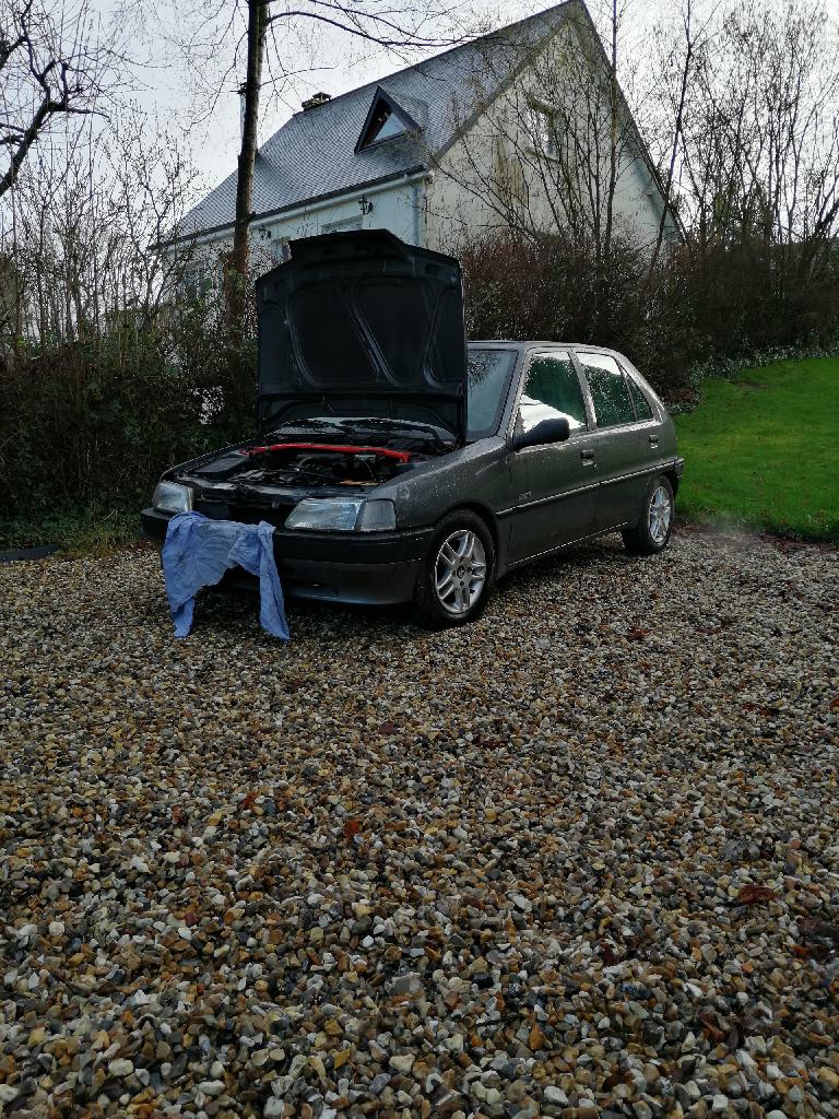

Bon allez des nouvelles de la petite.
Elle est prête pour le ct depuis deux semaines.
Malheureusement ça doit passer par une eprom car le ralenti est trop haut (à vu de nez je dirais 1300 tr car j'ai pas de compte tour) puis le moteur est très instable à mi-charge par contre en pleine charge ça marche bien.
Mais c'est sûr qu'elle ne passera pas à l'anti pollution.
Donc eprom obligatoire.
Mais vu que j'ai toujours de la chance dans ces cas là, mon eprom n'est pas similaire aux autres, il faut donc la commander en Chine.... (encore merci à toi Jack pour tt ton travail de recherche).
Bref problème bientôt résolu et bientôt sur la route :inlove:
Et j'ai hâte car avec ses trains c'est un vrai karting...
Prochaine étapes apres le ct
Decrantage
Decata
Injection à 3.5
Levier de vitesse court
Et un crochet d'attelage (bah oui faut bien aller à la dechetterie [icon_lol.gif] c'est pour ça que ma femme croit que je l'ai acheté lol)
Allez une petite photo
IMG_20200201_170948_resize_17.jpg [ 266.33 Kio | Vu 4188 fois ]
