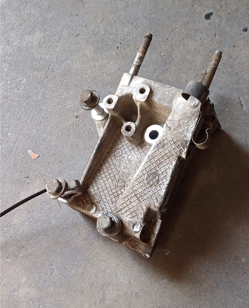

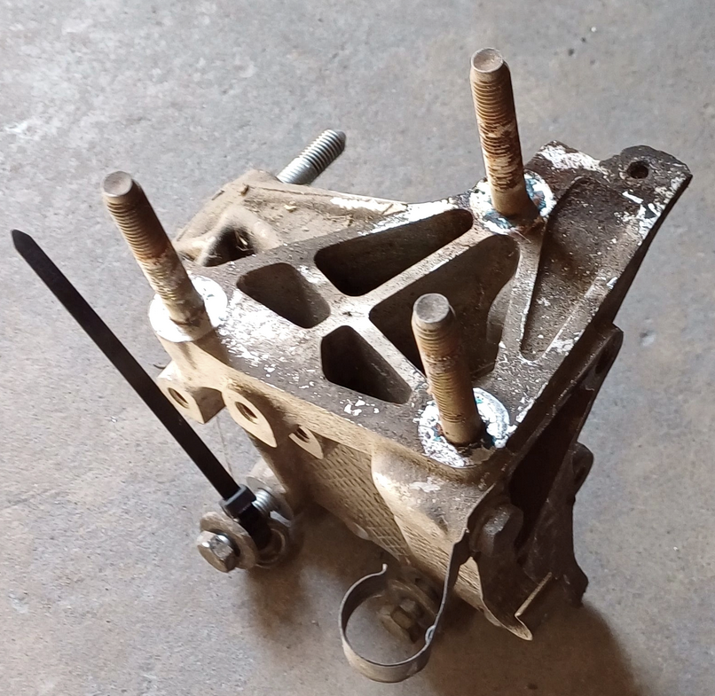

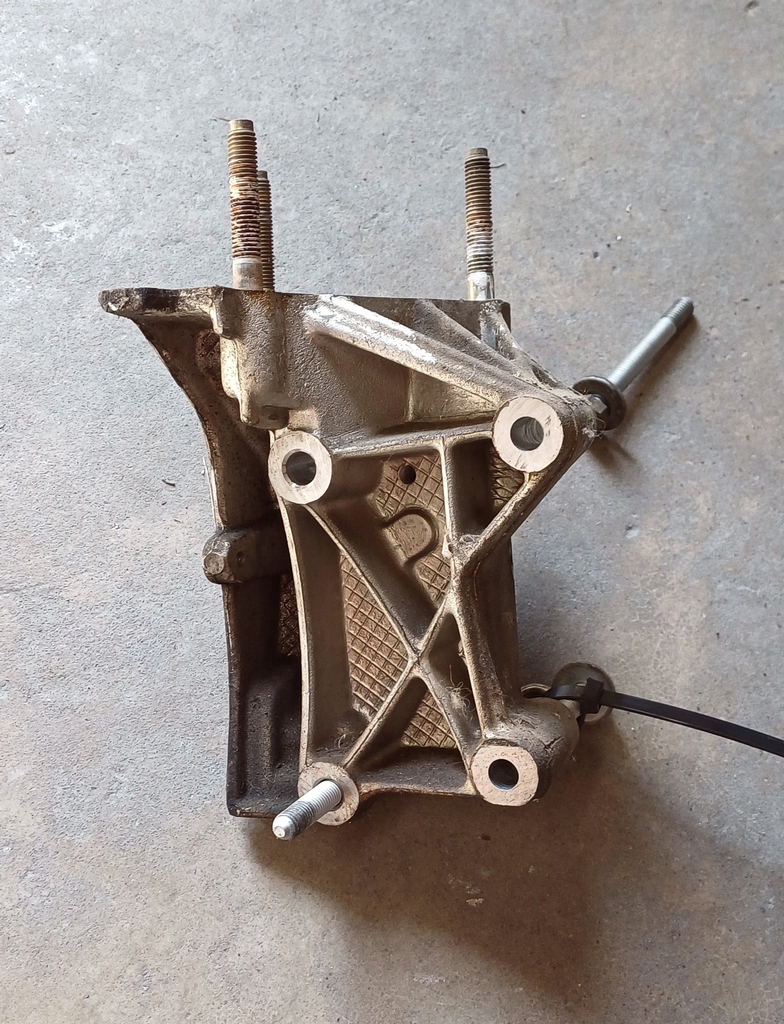

Je suis sur un coup avec un support si jamais tu peux me confirmer j'attends la photo de la partie supérieure , il me semble que c'est bien celui d'un 1l5d , celui passerait sans modifier le support dans la caisse ou j'ai rien compris?
Screenshot 2025-09-09 at 12-07-50 Visionneuse images - Noelshack - https __image.noelshack.com_fichiers_2025_37_1_1757354146-90ea7010-8c9e-11f0-b5fb-552bdf593ff9.jpg.png
Screenshot 2025-09-09 at 12-07-50 Visionneuse images - Noelshack - https __image.noelshack.com_fichiers_2025_37_1_1757354146-90ea7010-8c9e-11f0-b5fb-552bdf593ff9.jpg.png [ 1.96 Mio | Vu 15686 fois ]
Screenshot 2025-09-09 at 12-08-24 Visionneuse images - Noelshack - https __image.noelshack.com_fichiers_2025_37_1_1757354145-903f8a10-8c9e-11f0-a537-e5c22cbb3279.jpg.png
Screenshot 2025-09-09 at 12-08-24 Visionneuse images - Noelshack - https __image.noelshack.com_fichiers_2025_37_1_1757354145-903f8a10-8c9e-11f0-a537-e5c22cbb3279.jpg.png [ 1.89 Mio | Vu 15686 fois ]
Screenshot 2025-09-09 at 12-08-11 Visionneuse images - Noelshack - https __image.noelshack.com_fichiers_2025_37_1_1757354145-90b3cfb0-8c9e-11f0-a703-c9ba3650b1d7.jpg.png
Screenshot 2025-09-09 at 12-08-11 Visionneuse images - Noelshack - https __image.noelshack.com_fichiers_2025_37_1_1757354145-90b3cfb0-8c9e-11f0-a703-c9ba3650b1d7.jpg.png [ 1.41 Mio | Vu 15684 fois ]
Sur tes photos (je les ai mises directement sur le forum), il te manque le dessus du support, qui s'attache au
cylinde bloc du support moteur sur caisse.
Celui-ci ira, garde le.
Tu auras juste le 2e morceaux qui se met dessus à meuler à une endroit.
C'est un 3 goujons celui-ci que tu as, donc pas le plus costaud (le J4 ou JP4 pèse et vibre,
un J4/JP4 fait +/- le poids d'un 2L ew10j4 ^^)
Sur 1.5D il à exister du 3/4 goujons.
PF47 parle de cela:
SupportR.jpg [ 111.34 Kio | Vu 15652 fois ]

Citation:
Effectivement il n'est pas sur les photos mais le vendeur me l'envoi complet!
