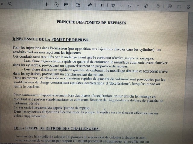

Et jack j'ai lu que les valeurs pompe de reprise doivent être comprises entre 0.8 et 1.2 je l'ai calée à 1 comme par defaut, elle était à 2
Je vais mettre la signification de pompe de reprise selon le sybelle quand je pourrai prendre une photo :)

Ce que Sybèle appel "pompe de reprise" dans le log de réglage , c'est quoi ?
- une map de réglage pour la reprise d’accélération ?
- une map de réglage pour l'appel de charge à l'accélération ?
- une map pour la reprise de séquence injection/ allumage âpres coupure de celle-ci position pied lever détecter ?
- une map en rapport avec la commande de la pompe à carburant ?
Concernant la pompe et le Sybèle Challenger5, ne met pas une pompe qui tire trop
d’ampère nominal sur le Sybèle sinon sa va sauter, fait une faisceau d'alim séparer au delà de 7.5/10A.
MessagePosté: Mardi 04 Octobre 2022 15:54
Le nom "pompe de reprise" vient du carburateur qui possédait ce système lié à la commande d'accélérateur et qui permettait d'ajouter une certaine quantité d'essence quand on appuyait sur la pédale. C'était une petite pompe qui envoyait de l'essence dans le corps du carbu dans les phases d'accélération.
En injection le nom exact est "l'enrichissement en accélération", il s'agit d'un paramètre qui rentre dans le calcul du temps d'injection quand le calculateur détecte une variation rapide de position du papillon.
Okai, donc c'est bien ce que je pensai, terme de systeme carbu 4T, mais comme la il est
en injection, c'est l'enrichissement à l'accel, ouverture rapide.
Ok, merci Jacques.

C5F4DB5E-DEAD-4418-B9E1-303F55659193.jpeg [ 127.73 Kio | Vu 2508 fois ]
Voilà pour la pompe de reprise

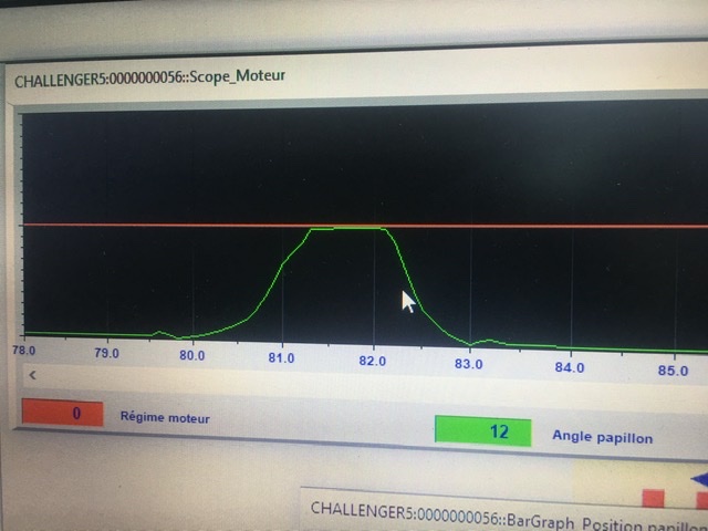

Et voilà mon soucis de potentiometre pap.
0BC5B5B6-383B-4067-9C90-C252A7966CF4.jpeg [ 70.56 Kio | Vu 2508 fois ]
Si pf ou jack avez un potentiometre je suis prêt à l'acheter, c'est un origine 1.4 xsi Bosch: 0 280 122 001
J'ai vu que d'autres ref s'adaptaient, tant que la connectique est la même et que l'emplacement pour l'axe est le même c'est ok :D

MessagePosté: Vendredi 07 Octobre 2022 8:56
Messages: 204
Tu penses savoir dans combien de temps si tu l'as ? J'aimerais l'avoir le plus vite possible pour pouvoir continuer les réglages, sinon pf en a peut-être un ?
MessagePosté: Mercredi 19 Octobre 2022 9:11
Messages: 204
Salut, j'ai réglé le soucis de potar tout est nickel !

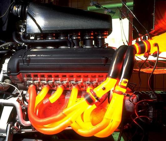

Se qui en sort ne reflète pas pleins d'autres choses ou là il faut un banc labo:
moteur F1 BMW-35645.jpg [ 54.23 Kio | Vu 2488 fois ]
La pipe en plastique marche bien jusqu’à 140/150/160ch.... surtout avec le pap modifier.

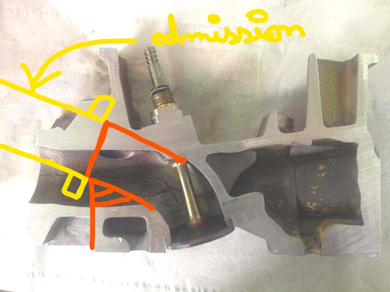

14/ Quelle angle aura le corps de pap par rapport au conduit de ta culasse ?
Photo:
211_LI (3).jpg [ 1.86 Mio | Vu 2483 fois ]
