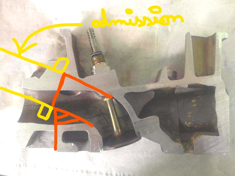

12/ Les injecteur vont être placé ou ? et vont t'il respecter la tulipe de la soupape ?
13/ Les conduit mesure combien en longueur total ?
14/ Quelle angle aura le corps de pap par rapport au conduit de ta culasse ?

Ok oui donc tu veux dire que l'angle du papillon par rapport au conduit d'admission doit être faible pour éviter trop de pertes. Mais quand je vois l'admission que j'ai, celle d'origine les conduits d'admission sont loin d'etre alignés avec ceux du collecteur..

Il ne faut pas au contraire que les conduits d'arrivés culasse soit en 45mm !
Avant j'etait favorable au 38mm, dans bon nombre de mes post je parle de 38mm, mais mais mais
entre 38mm et 35mm d'entrer de conduit culasse, il n'y a pas assez de pente.
Avec une grosse ram-air ont peut se permettre du 45/50mm ensuite pente ensuite 35mm.
106xs a écrit:
Alors pour le taf sur la culasse, je ne sais pas trop ou les conduits d'eau passent dans la culasse, je ne sais pas trop si il y à de la marge ou pas.. j'aimerai pas affaiblir certains endroits..
Les modifs de culasse 8S TU c'est du vu et revu depuis 30années.
Regarde dans la catégorie prépa moteur du forum ou mes posts (XSI ou XS)
Tu verra les culasses.
Sur le post de [LG106] tu pourra voir une culasse que je lui est faite.
Conduit admi = ya rien a faire
Conduit échap = sortis en 34/35mm/ guide à retirer ainsi que sa trainé aéro/ angles à casser x2/x3...
Chambre = beaucoup de choses à faire..

Pour les bossages dans la chambre, je vais aussi regarder les posts que tu m'as dit
Le bossage coté échap tu pourra le sauté complétement.
