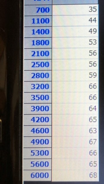

Et cette table d’avance
5BAB552B-08A0-417D-B962-DCBDD74E0FDB.jpeg [ 318.09 Kio | Vu 3785 fois ]
MessagePosté: Samedi 14 Mai 2022 18:14
Messages: 57
Pour ajouter de l’avance, j’ai fonctionné en pourcentage. De mémoire j’ai ajouter 10% par rapport à l’origine.

En comparant avec ta table OEM (en prenant des points de regime similaire et en extrapolant un multiple) je trouve un coefficient d’environ 2,80. Du coup, j’aurais actuellement dans les 24 dégrées d’avance a 6000tr ce qui est très peu je trouve! En ajoutant 10%, j’aurais pas mis plus que 2-3 dégrées sur une base de 22 dégrées OEM.
Si tu vois les choses comme moi ça veut dire que je peux gratter pas mal encore!
5BAB552B-08A0-417D-B962-DCBDD74E0FDB.jpeg [ 80.97 Kio | Vu 3777 fois ]
    Palier 700trs / Valeur1 [35] : 1.5°
    Palier 1100trs / Valeur2 [44] : 8.25°
    Palier 1400trs / Valeur3 [49] : 12°
    Palier 1800trs / Valeur4 [53] : 15°
    Palier 2100trs / Valeur5 [56] : 17.25°
    Palier 2500trs / Valeur6 [56] : 17.25°
    Palier 2800trs / Valeur7 [59] : 19.5°
    Palier 3200trs / Valeur8 [66] : 24.75°
    Palier 3500trs / Valeur9 [66] : 24.75°
    Palier 3900trs / Valeur10 [64] : 23.25°
    Palier 4200trs / Valeur11 [65] : 24°
    Palier 4600trs / Valeur12 [63] : 22.5°
    Palier 4900trs / Valeur13 [67] : 25.5°
    Palier 5300trs / Valeur14 [66] : 24.75°
    Palier 5600trs / Valeur15 [65] : 24°
    Palier 6000trs / Valeur16 [68] : 26.25°
Essaye:
47/54/59/65/66/66/67/69/70/71/72/72/73/75/77/78
Si sa marche bien, yora moyen de re-gonfler le bas.
En bougie, si tu est en BR6 chaud, passe en BR7 (simple électrode toujours), écart à 1mm

Pour les valeurs d’avance, je vais test les tiennes pour voir si ça va mieux mais logiquement ça devrait.
