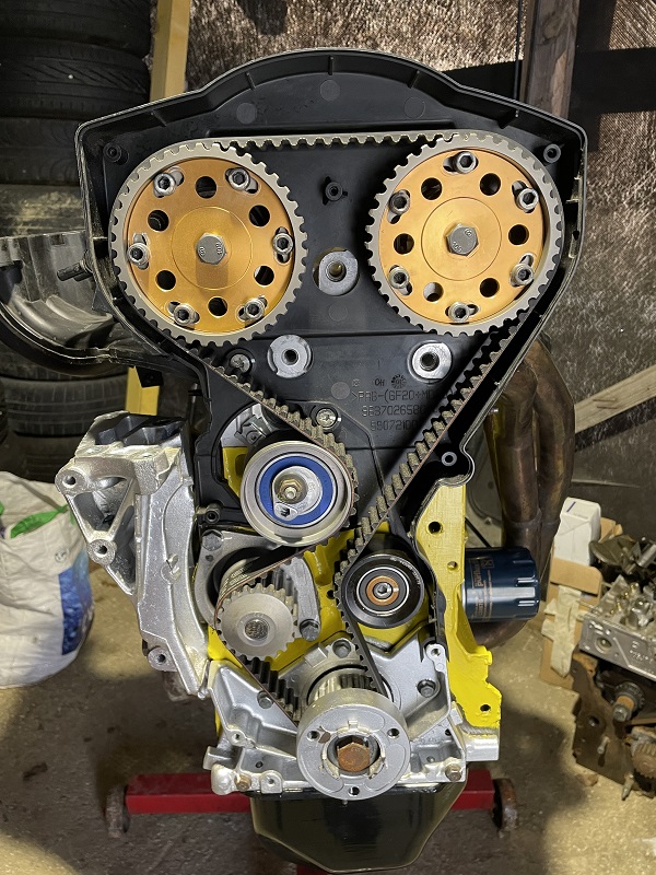

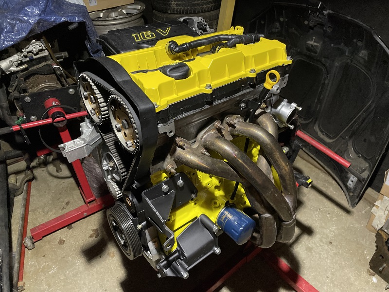

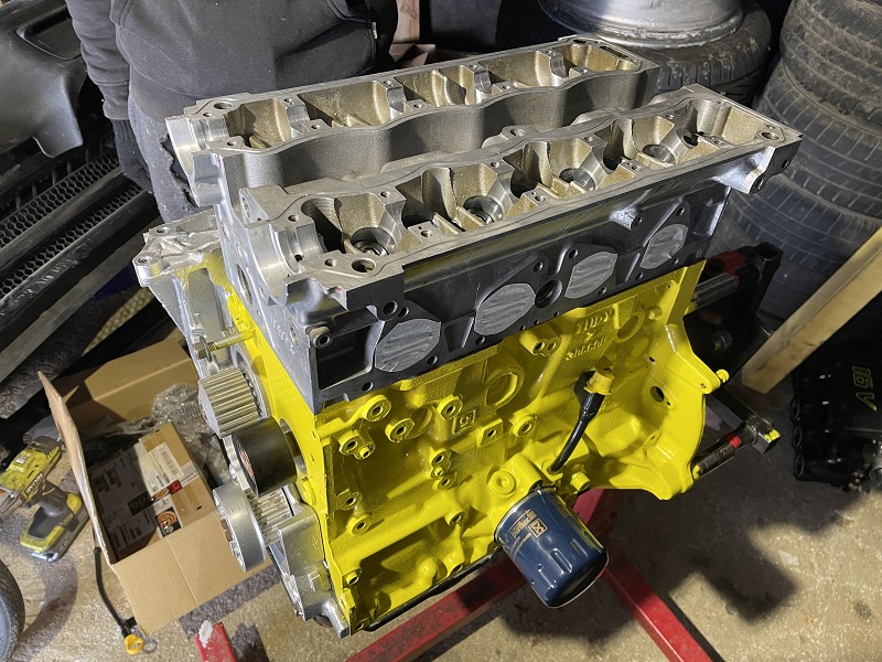

Le moteur a été remonter :bien:
IMG_0384.JPG [ 226.05 Kio | Vu 3560 fois ]
IMG_0390.JPG [ 248.94 Kio | Vu 3560 fois ]
IMG_0394.JPG [ 195.47 Kio | Vu 3560 fois ]
IMG_0417.JPG [ 250.58 Kio | Vu 3560 fois ]
IMG_0430.JPG [ 230.42 Kio | Vu 3560 fois ]

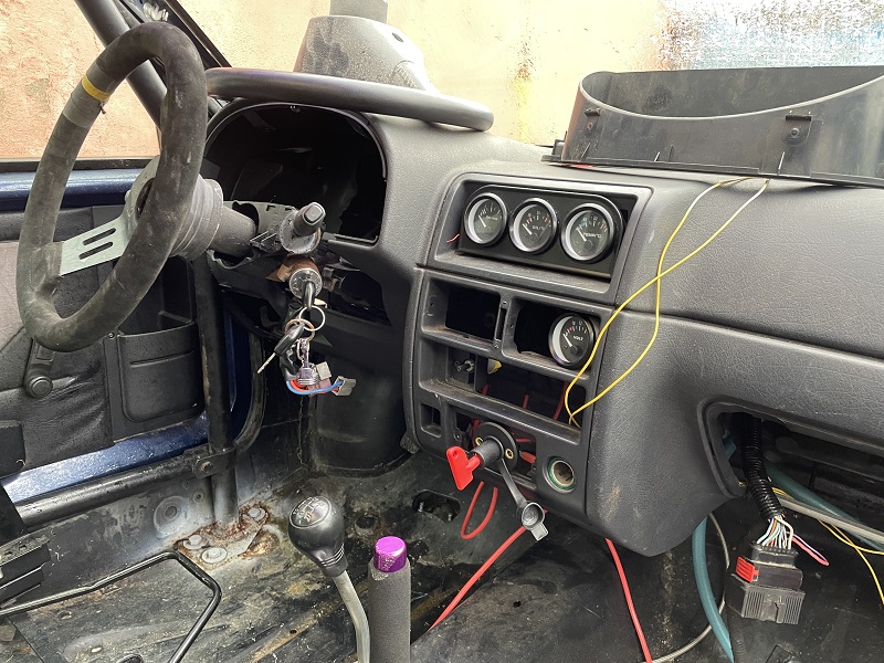

On a refait tout le câblage batterie avec des câble de section 16mm2 , on a profité du moment pour installer un coupe-circuit +1
Je n'ai pas de photo hormis celle-ci [icon_rolleyes.gif]
IMG_3705.JPG [ 240.5 Kio | Vu 3559 fois ]
Et pour finir , le moteur est retourné dans la caisse :D
On a pas voulu remettre une bobine de J4 ou JP4 , on a préféré mettre une bobine déporté :bbah: Du coup fabrication d'un support et fils de bougie sur-mesure :bien:
IMG_3686.JPG [ 278.55 Kio | Vu 3559 fois ]
