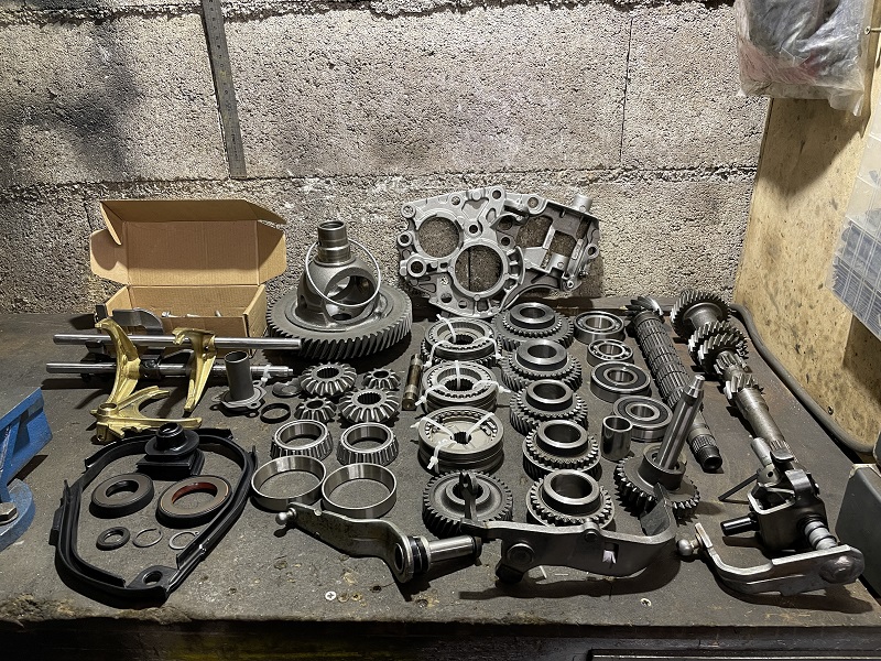

Deuxième réfection de la boite à vitesse
La première fois on l'avait monté à "l'arrache" on avait pas changé les goupilles,circlips,roulement,ect et on débutait sur les remontages de boite alors on préfère la refaire pour être sûr que tout soit bien mit correctement et que ca tienne le coup avec ce futur moteur qu'il y aura :D
Ce n'est pas bien visible mais c'est bien un 13x61
Voilà le résultat en même pas 30 minutes en prenant le soins de faire des photos , un vrai jeu d'enfant :buzz:
Par la suite démontage de tous les roulements
Le plus facile est fait , reste le plus chiant à venir :o|
J'ai voulu tenter de dessertir la couronne d'un vieux différentiel 16x63 avec ma presse 12T , pour confirmer les rumeurs qui disent que ces vraiment difficiles à enlever :mrgreen:
En effet c'est assez difficile à les dessertir mais je m'attendais à bien plus chiant que sa [icon_rolleyes.gif] bon certe ma presse n'a pas suffit j'ai du rajouter quelques éléments qui m'ont grandement aider , un chalumeau et une bonne masse +1
En laissant poser la couronne sur la presse et en mettant le vérin en appuie contre le différentiel , toute en laissant a chaque fois en tension , je chauffer tout autour en mettant des coups de masse sur le corps du différentiel petit à petit pour décoller la couronne , et à force ça vient :bien:
Dans la foulée j'ai fait pareil sur un 14x60 juste pour récupérer la couronne et jeter le différentiel qui lui est en axe 14 donc pas trop l'utilité de le garder :bbah:
Maintenant que je sais que je peux les dessertir , le petit 13x61 qui était de base pour l'AX va se transformer en 13x64 , faut juste que je récupère un différentiel 17x64 ou simplement juste la couronne en 64 dents (si des personnes possède ceux-ci je serais bien content de vous l'acheter , je ferais une annonce) :)
Voilà pourquoi ça a du mal a sortir !
Bon maintenant ça me fait pas mal de pièce de boite en stock :ange: certaines qui ne seront plus utilisier seront en déco sur mon meuble de télé :)

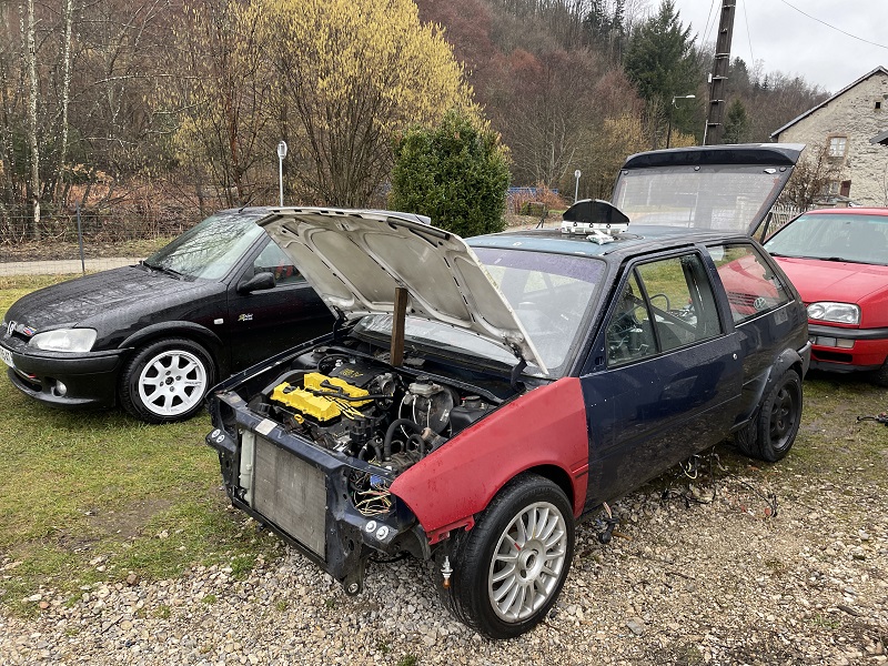

Donc pendant ce temps on a enfin trouver un arceau , certe ce n'est pas un "arceau de compet" mais bien suffisant pour l'utilisation qu'on va faire avec :cubitus: On a été le chercher du côté de Reims , la route nous a calmer car de chez nous jusqu'à chez la personne --> presque 5h aller puis 5h retour :o|
Bon on y a été avec un berlingo familial ph.2 donc on a pu faire le trajet tranquillement :jap: (ou pas :cagoule: ) Déjà le régulateur de vitesse ne marchait plus (dégouté [icon_cry.gif] ) , même pas 1 heure après le trajet en sortant de la voie rapide une voiture pile juste devant nous en plein dans la sortie car il a vu 2 voitures avec les warning sur le côté :bbah: de quoi être bien réveillé à 6h du matin :ange: , puis après sur l'autoroute les phares qui s'amusait à jouer en s'éteignant pendant 1 à 2 secondes alors qu'il pleuvait à mort et qu'il faisait encore nuit :blague:
Sinon dans l'ensemble ca s'est bien passé :winner:
La personne à qui on a acheté cet arceau l'avait dans son AX GTI , il l'a simplement enlevé car il voulait la remettre full stock et il a bien eu raison elle était vraiment propre pour avoir ce genre de chose :loving:
Quelques photos que j'ai fais vite fais lors du montage à blanc
On a fait des platines pour renforcer là où l'arceau vient se poser (une platine au dessus et en dessous) pour prendre la caisse en sandwich :bien:
Ensuite une nouvelles période "morte" est arrivée jusqu'à ces dernières semaines où on sait dit " Cette année faut absolument qu'on se bouge , faut qu'elle puisse au moins un minimum rouler , voir carrément lui faire sa première journée piste !"
Donc les affaires vont reprendre et va falloir qu'on se bouge un peu le derrière pour que ca avance :clo:

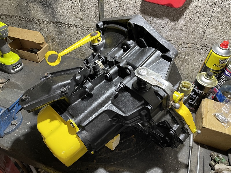

- Kit réfection boite à vitesse (roulement,joint,goupille,ect)

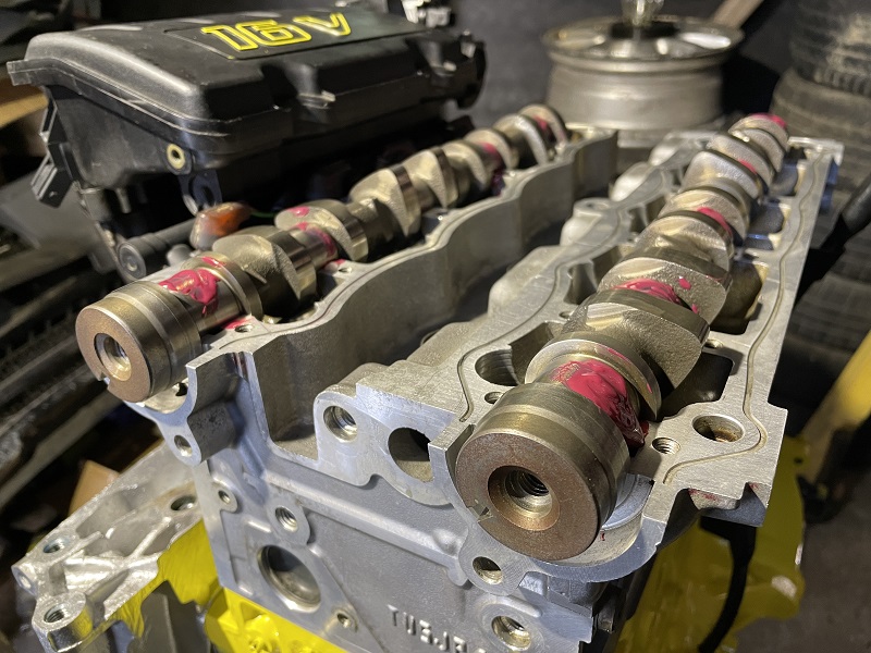

Hier j'ai reçu les ressort/coupelles de soupapes Catcams , ce qui m'a donner un grand coup de motivation malgré ce temps de fou en ce moment :o|
J'ai donc donner un ordre aux soupapes de se remettre a leurs emplacements respectif :jap:
J'ai remis un coup de rodage vite fait car je l'avais pas refais après avoir récupéré la culasse de la rectif et certains sièges avait légèrement piquée de rouille (ca ne m'a pas étonné vu que ca fait déjà environ 9 mois que ca n'a pas bougé [icon_rolleyes.gif] ). Mais après une petite séance de rodage les voilà redevenu toutes propres :bien:
Puis vient le programme de ce week-end , remettre définitivement les ressorts avec ces fichus demi-lunes :cagoule:
