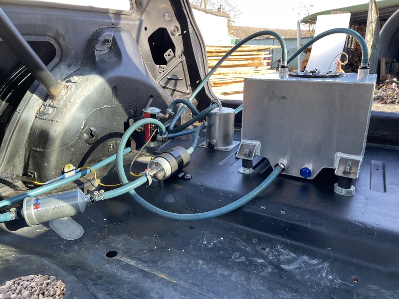

- Réservoir d'essence ALU 20L

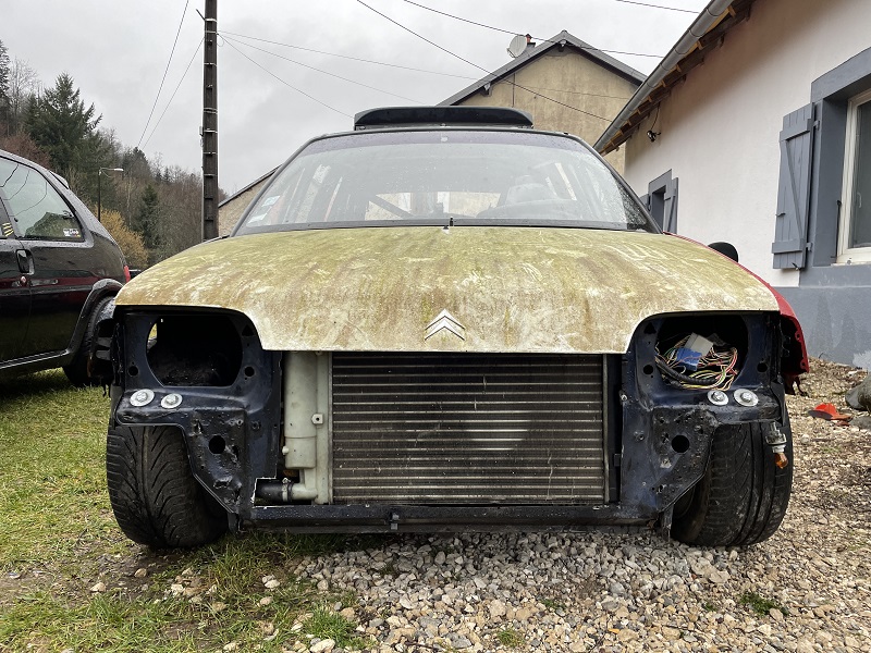

- Puis une face avant d'occasion car les anciens propriétaire avait eu un léger choc AV et lors du démontage complet de la caisse on l'a enlever comme des porc :cubitus: (Au passage merci Citroën d'avoir eu l'idée de souder la face AV sur les AX :rouge: :yeux: )
