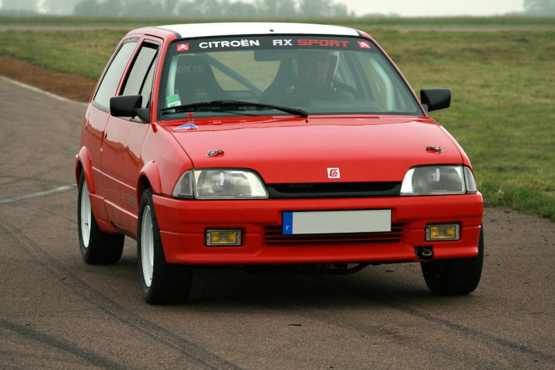

photo de mon ax
Commentaire: maintenant
ax sport.jpg [ 150.61 Kio | Vu 20732 fois ]
Commentaire: avant l'achat
0492343859.jpeg [ 40.25 Kio | Vu 20732 fois ]
 Sujet du message: Re: préparation ax sport "1360 xsi"
MessagePosté: Vendredi 11 Mai 2012 8:15
Messages: 394
Arff, j'ai failli dire que le jaune :bourrer:
Mais en rouge :inlove:
Bravo pour ton travail dessus, elle est vraiment belle ! Bon courage pour la suite :kakashi:
