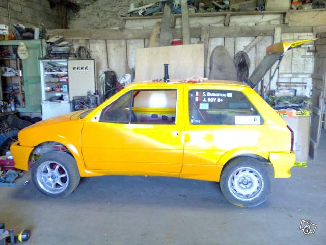

photo de mon ax
Commentaire: maintenant
ax sport.jpg [ 150.61 Kio | Vu 20572 fois ]
Commentaire: avant l'achat
0492343859.jpeg [ 40.25 Kio | Vu 20572 fois ]

MessagePosté: Vendredi 11 Mai 2012 8:15
Messages: 394
Arff, j'ai failli dire que le jaune :bourrer:
Mais en rouge :inlove:
Bravo pour ton travail dessus, elle est vraiment belle ! Bon courage pour la suite :kakashi:

juste le résulta de 2 moi de travail pour la carrosserie pour enlever cette peinture de merde mise par l'ancien proprio
