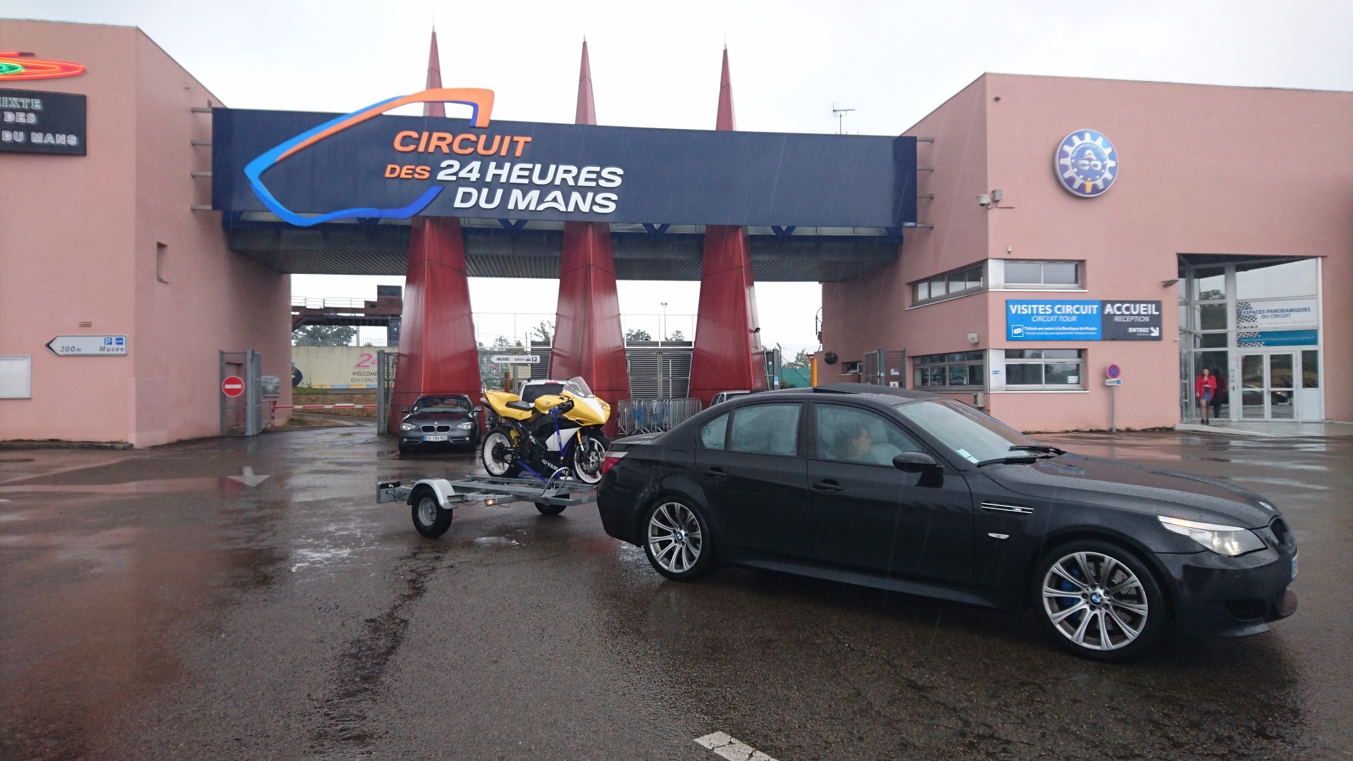

J'aime :wilo: :loving:
DSC_1236 - Copie.JPG [ 616.58 Kio | Vu 3598 fois ]

De la puizance qui tire de la puizance :brs:
