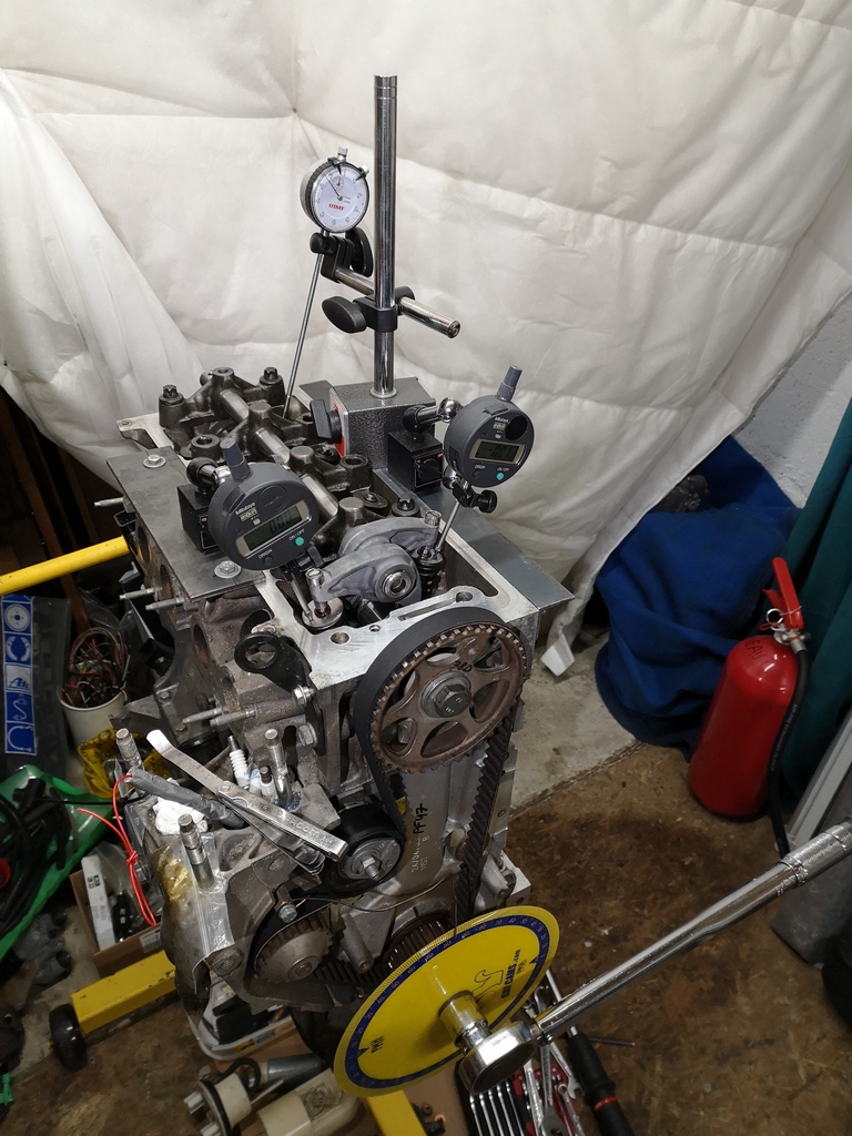

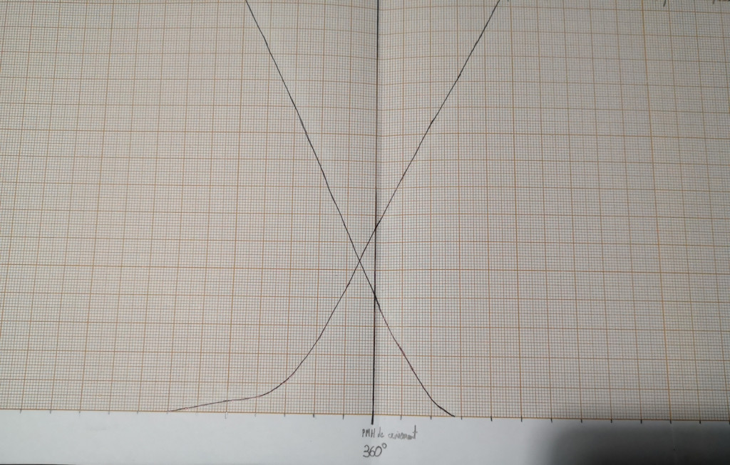

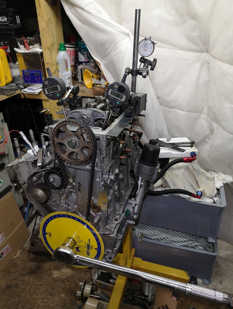

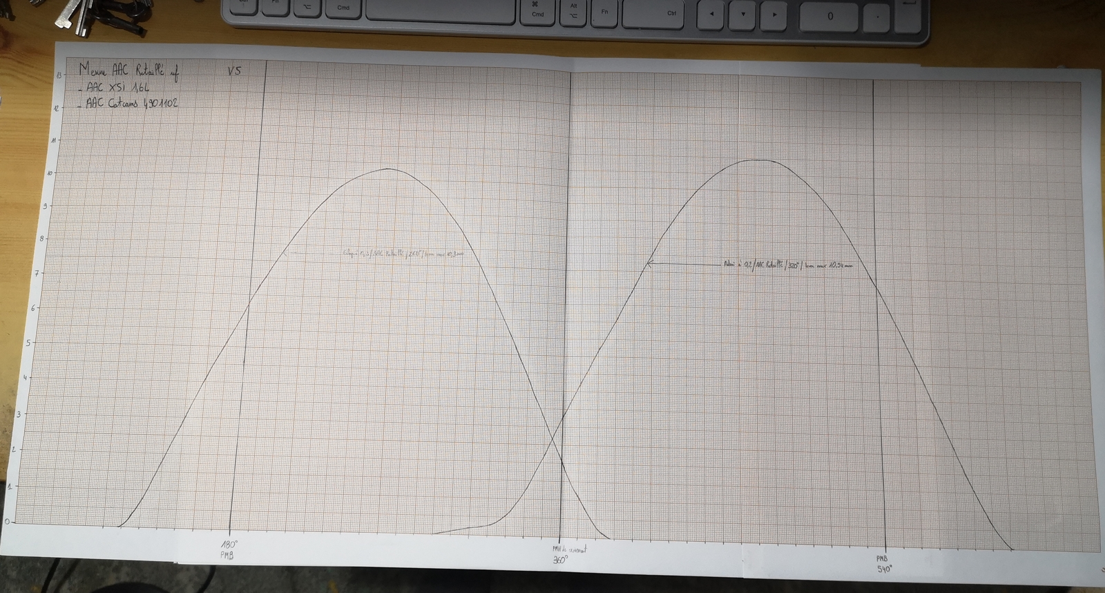

Ton AAC en mesure.
A 0.2 culbu AD et 0.3 ECH:
Ya en ECH 10.3mm de lever pour 268° d'ouverture.
Ya en AD 10.95mm de lever pour 320° d'ouverture.
Cela à 1° prêt.
Concernant le croisement, il croise fort, avec du 2.65/2.65mm de lever ECH/AD en X,
avant le PMH de croisement car la poulie d'origine génère de l'avance.
Le piston ayant une latence de 4° au PMH de croisement, en se prenant à l'entre deux de cette latence, ont arrive à
3.25 au PMH en AD et 2.05 au PMH en ECH.
Un écart favorisant un chouille l'admission est présent ici (chouille d'avance donc),
à cause du calage claveter de la poulie ici.
Concernant les réglages,
un AAC qui croise comme cela, le ralentit commence à être catastrophique.
Pire si l'échappement est libre à la fin et que la ligne est faible en pression PSI/ bars à
certains endroit de la ligne.
Cet AAC,
il faut le déphasé avec 3.5mm d'un coté et 1.8mm de l'autre.
Il faudra donc pour cela des pistons avec des empreintes.
Un RV de 12 (max 12.5 si calage en X, sans déphasage donc) full E85 lui sera favorable.
Il faudra baisser le carburant sur la cartographie de ralentit dans le tableau 12x16 ou 12x14 du calculateur,
ou sur la cartographie d'injection au ralentit, sinon il y aura trop de carburant au ralentit en AFR.
Concernant le ralentit avec cet AAC,
il faudra aussi le monter dans la cartographie dédié (relation temp moteur/ Pas à pas) du calculo d'origine.
Concernant la perf de cette AAC,
ya pas mal de degré prit en début d'ouverture AD pour rien (en AOA), j'estime 27°,
donc en réaliter c'est un faux 320°mais un vrai 293° en AD.
Ces fameux 27 degrés prit en AOA ne sont pas des degrés "perf", mais plutôt des degrés
d'accompagnement au fonctionnement ouverture de la soupapes, pour éviter des vibrations, des rebonds etc...
Enfin normalement c'est cela, ici j'ai comme l'impression qu'il y a un soucis d'usinage...., de rectification.
Voir le schéma en photo.
Me reste à le comparer à d'autres AAC, comme celui de XSI 1.4/1.6L ou mon ancien Catcams 4901102.
J'ai une dernière mise à jour à faire sur le schéma millimétré avec un décalage des PM de 2° vers la droite,
Ceci pour palier à la latence de 4° du piston au PMH.
MAJ 09/10
Cette mise à jour est faite en photo en dessous sur le graph

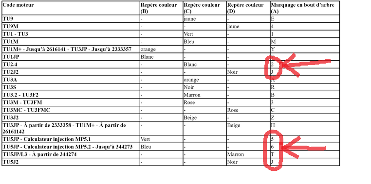

AAC de XSI 1.4L ou 1.6L (gros palier) ou Véritable AAC de TU24 frapper "4" en bout d'arbre coté allumeur.
Cette AAC là, oublie, remet le en vente, les specs seront graver dessus.
Car il va nécessiter de gros réglage, du piston avec empreinte, du RV etc etc...
marquage n.png [ 72.42 Kio | Vu 2281 fois ]
