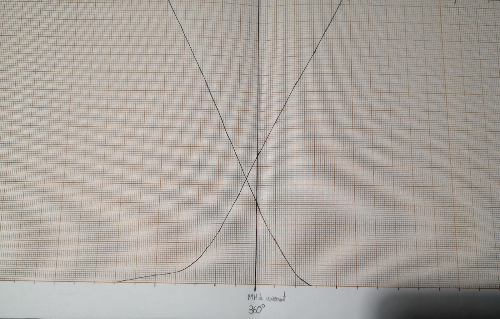

Ton AAC en mesure.
A 0.2 culbu AD et 0.3 ECH:
Ya en ECH 10.3mm de lever pour 268° d'ouverture.
Ya en AD 10.95mm de lever pour 320° d'ouverture.
Cela à 1° prêt.
Concernant le croisement, il croise fort, avec du 2.65/2.65mm de lever ECH/AD en X,
avant le PMH de croisement car la poulie d'origine génère de l'avance.
Le piston ayant une latence de 4° au PMH de croisement, en se prenant à l'entre deux de cette latence, ont arrive à
3.25 au PMH en AD et 2.05 au PMH en ECH.
Un écart favorisant un chouille l'admission est présent ici (chouille d'avance donc),
à cause du calage claveter de la poulie ici.
Concernant les réglages,
un AAC qui croise comme cela, le ralentit commence à être catastrophique.
Pire si l'échappement est libre à la fin et que la ligne est faible en pression PSI/ bars à
certains endroit de la ligne.
Cet AAC,
il faut le déphasé avec 3.5mm d'un coté et 1.8mm de l'autre.
Il faudra donc pour cela des pistons avec des empreintes.
Un RV de 12 (max 12.5 si calage en X, sans déphasage donc) full E85 lui sera favorable.
Il faudra baisser le carburant sur la cartographie de ralentit dans le tableau 12x16 ou 12x14 du calculateur,
ou sur la cartographie d'injection au ralentit, sinon il y aura trop de carburant au ralentit en AFR.
Concernant le ralentit avec cet AAC,
il faudra aussi le monter dans la cartographie dédié (relation temp moteur/ Pas à pas) du calculo d'origine.
Concernant la perf de cette AAC,
ya pas mal de degré prit en début d'ouverture AD pour rien (en AOA), j'estime 27°,
donc en réaliter c'est un faux 320°mais un vrai 293° en AD.
Ces fameux 27 degrés prit en AOA ne sont pas des degrés "perf", mais plutôt des degrés
d'accompagnement au fonctionnement ouverture de la soupapes, pour éviter des vibrations, des rebonds etc...
Enfin normalement c'est cela, ici j'ai comme l'impression qu'il y a un soucis d'usinage...., de rectification.
Voir le schéma en photo.
Me reste à le comparer à d'autres AAC, comme celui de XSI 1.4/1.6L ou mon ancien Catcams 4901102.
J'ai une dernière mise à jour à faire sur le schéma millimétré avec un décalage des PM de 2° vers la droite,
Ceci pour palier à la latence de 4° du piston au PMH.
MAJ 09/10
Cette mise à jour est faite en photo en dessous sur le graph
IMG_20241009_044007.jpg [ 1.16 Mio | Vu 2226 fois ]
IMG_20241009_044027.jpg [ 1.53 Mio | Vu 2226 fois ]
IMG_20241009_044629.jpg [ 519.17 Kio | Vu 2226 fois ]
IMG_20241004_004639.jpg [ 671.77 Kio | Vu 2226 fois ]
IMG_20241004_004647.jpg [ 612.37 Kio | Vu 2226 fois ]

MAJ 07/10/2024
Âpres 3 essaie, le 3e essaie et le 4e sont valide.
Je valide le 4e essaie, à la fois pour la vidéo et pour les données et le graphique.
Un périple ^^ car j'ai eu des soucis lors de mes premiers essaie, c'est pour cela que j'ai mis à jour au dessus.
J'ai refait des prises vidéos, je doit être dans les 150Go de vidéos, qu'il va falloir trier... (ou pas)
Je me pause dorénavant des questions quand à l'utiliter de commencer le montage de cette vidéos,
et de la diffusé sur ma petite chaine YTB.
Car c'est pas un AAC de TU24 origine PSA, se dont je voulais mesurer à la base.
Je vais voir, je me suis pas décider quand au montage de cette vidéo et sa mise en ligne sur YTB.
J'ai même changer d'avis, car j'étais partant au début à 100%, mais âpres quelques réflexions j'ai mis un standby :bbah: .
Peut-être qu'elle arrivera que dans le futur :bbah: car c'est des dizaines et dizaines d'heures de boulot.
Bysismik a écrit:
Salut
Merci de ta réponse, je commence à me poser des question sur cette arbre à came, j'avais prévu culasse stock, bloc stock et jdc en 1.4mm mais visiblement ça va touché. De toute façon sans mesure je pourrais rien savoir si sa. Passe ou non
Merci encore ;-)
Il faudra attendre la fin de mes essaies de mesures pour avoir la version valide final.
J'ai MAJ au dessus mon post.
MAJ 09/10/2024
Mais sinon,
cet AAC est pas un AAC que l'on met comme cela dans un bloc moteur.
Pour en tirer sa quintessence, il faut du travail autour, de la préparation, et de la mise au point et du réglage.
Sinon, tu en tirera pas grand chose.
Tu auras se que j'appel "une faible config".
Quand parfois ici (ou ailleurs) je dis "full config", je veut dire part là que tout est fait pour que
le GMP marche au mieux avec le AAC, ont à donc une full config pour X AAC, cela veut dire que l'ont
à tirer tout se qui est possible de l'AAC de 0 à 90%.
Ici, cela ne pourrait etre le cas, se AAC serait sous exploiter avec ta config origine usine.
Un AAC sous exploiter ne permet pas un bon rendement moteur.
Le bloc devient une "merguez" en simple.
Cet AAC permet du +/-140ch coupleux full config (sans 4pap) et du +/-150ch avec 4pap en 1.6L TU5.
Imagine donc le gap entre une full config et la config d'origine PSA du TU5JP.
Si tu veut rester en JDC origine/ culasse origine/ piston origine/ RV origine, je ne te conseil pas du tout un tel AAC.
Met un AAC d'origine de TU5, ou une culasse de XSI avec le AAC de XSI 1.4L ou 1.6L.
En sachant que avec un AAC de XSI, ont peut déjà aller chercher du +/-120ch (sans 4pap).
(Si tu revend bien cet AAC, tu pourras te payer cette culasse complète de XSI).
MAJ 09/10/2024
Je vais faire un nouvel essaie à 0.2 échap par curiosité voir comment cela serre/monte.
Ensuite je peut te le renvoyer en 1er, le calculo en 2e.
Comme je t'ai dis par sms (ou ici avant), si tu veut un petite config :
AAC de XSI 1.4L ou 1.6L (gros palier) ou Véritable AAC de TU24 frapper "4" en bout d'arbre coté allumeur.
Cette AAC là, oublie, remet le en vente, les specs seront graver dessus.
Car il va nécessiter de gros réglage, du piston avec empreinte, du RV etc etc...

Tu retire la coupelle/ demie lune et le ressort du cylindre 1 ou du 4, et tu mesure de combien la soupape descend avant de toucher le piston.
Au pied à coulisse cela va très bien ;)
> 1.5mm de marge de sécu est bien, minimum 1mm si ya un affolement de ressort, ou de la vibration.
(Se qui risque pas trop d'arriver avec les ressorts de XS/ XSI très dure, presque autant que des Catcam's)
Tu as un bas moteur JP4 ?
Bysismik a écrit:
Salut
Suite à la prise de volume en rv je tombe entre 11.5 et 11.8/1 je trouve que c'est pas trop mal avec un jeu de 1.49mm a l'admission et de 2.33mm à l'échappement, donc niquel.
Tu pourrais presque lui coller un JDC fin de 0.6/0.7mm^^ .
En déphasant la poulie, mais cela bascule ensuite dans le complexe tout de suite (idem avec des empreintes piston).
Pour prendre le RV,
rien de mieux que des pipettes en verre, au microlitre prêt, donc 0.1ml.
Le dôme des JP4 est toujours problématique, ont peut le considérer à 1/1.5ml de volume.
