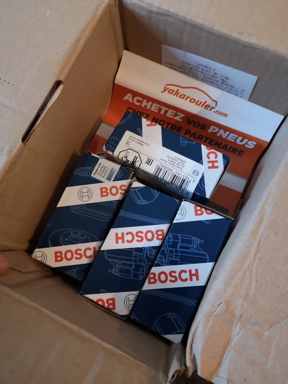

Au passage lors de mon 2e aller je m’arrête au dépôt Yakarouler à Rungis pour
prendre 4 injos neuf Bosch pour 206 RC en débit 269cc 4jet, qui sont noté en
stock, mais bien sur ne le sont pas.... [icon_rolleyes.gif] , en commande donc.
Ensuite, Je récupère enfin l'injo de 220cc neuf:
IMG_20220414_152938_01.jpg [ 447.02 Kio | Vu 1703 fois ]

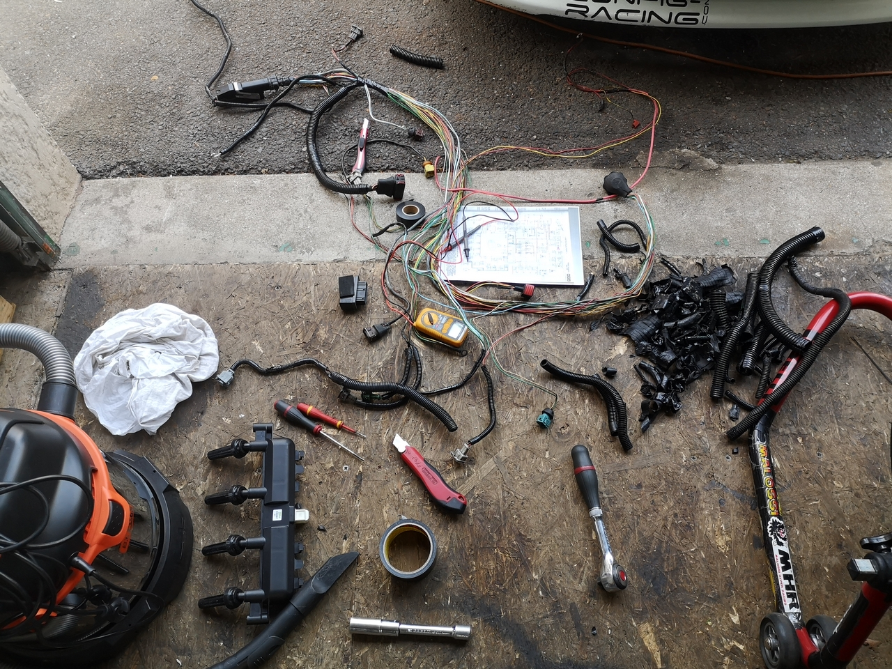

Je me dis, bon bien j'ai toucher au faisceau pour vouloir mettre le calculo dans l'habitacle, puis j'ai changer d'avis,
J'ai donc du faire une couille quelques part...
Je part donc dans l'ouverture du faisceau moteur (précision, j'ai aussi changer le calculo et RAS.... eh oui), photo:
IMG_20220415_194945.jpg [ 1.27 Mio | Vu 1703 fois ]
Le chantier, âpres des heures et des heures, RAS.....
Je le referme, photo :
IMG_20220418_143537.jpg [ 1.34 Mio | Vu 1703 fois ]
IMG_20220418_143542.jpg [ 1.51 Mio | Vu 1703 fois ]

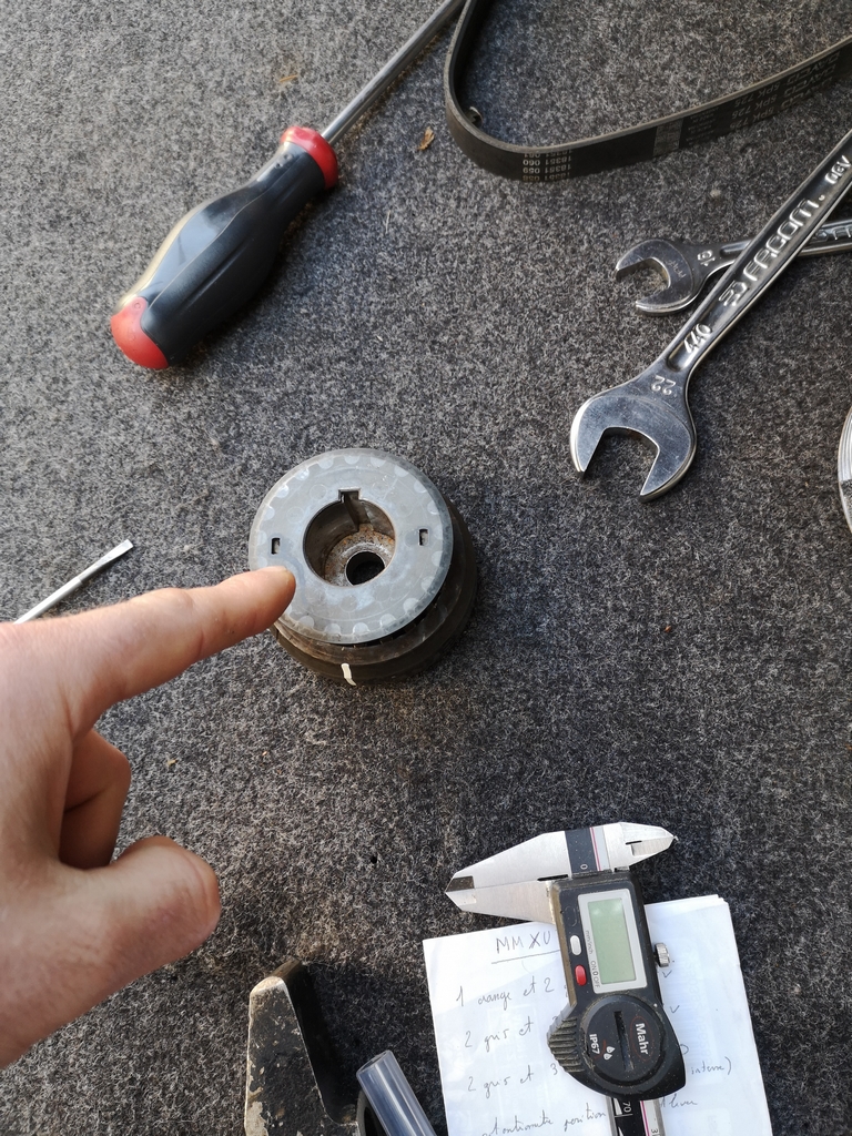

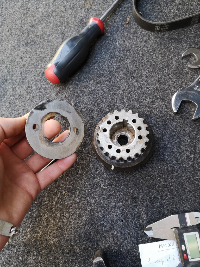

Au passage voici la plaque derrière le pignon du VM, pour éviter que la courroie se barre vers l’extérieure, problème réel, et dangereux !
IMG_20220419_152508_01.jpg [ 863.15 Kio | Vu 1703 fois ]
IMG_20220419_152509_01.jpg [ 847.88 Kio | Vu 1703 fois ]
IMG_20220419_152509_02.jpg [ 837.98 Kio | Vu 1703 fois ]

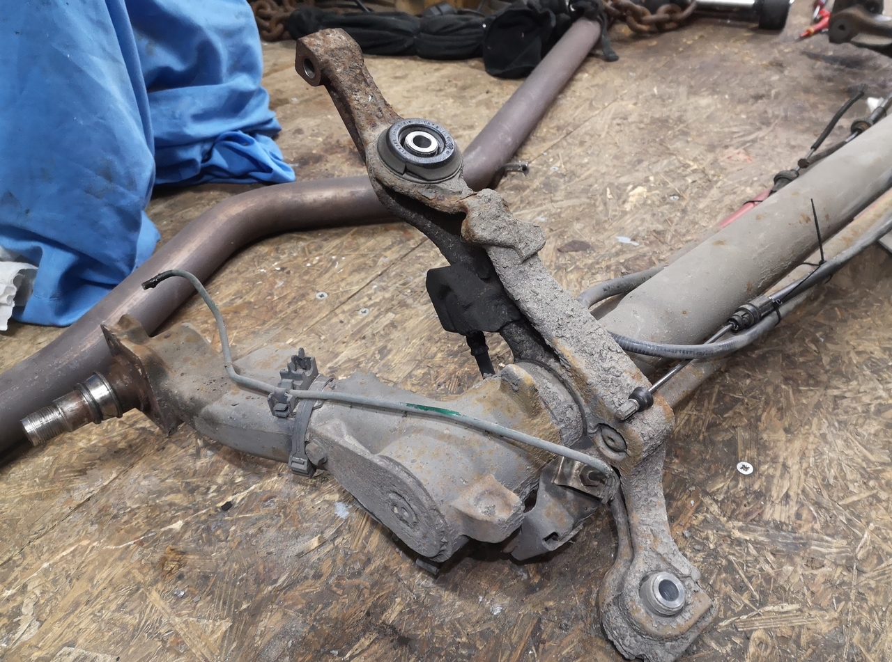

En photo, les TAR OEM de ma XS :
IMG_20220422_193020_01.jpg [ 346.2 Kio | Vu 1703 fois ]

Si jamais c'est belle et bien mon faisceau moteur qui merde, j'en ai un 2e, à ouvrir et ""refaire"" aussi.
Faisceau de ma XS que j'ai pas encore contrôler:
- Le faisceau d'aile
- Le faisceau avant , même si normalement il à aucun rapport avec le calculo
Et le compteur, je ne l'ai pas changer pour voir...
J’espère que le problème est pas coté faisceaux de TDB car je vais revoir noir une 2e fois encore....
IMG_20220415_140057_01.jpg [ 709.54 Kio | Vu 1703 fois ]
J'ai reçu les injo des C2R2/ 206 RC:
IMG_20220420_144928_01.jpg [ 319.96 Kio | Vu 1703 fois ]
IMG_20220420_152336_01.jpg [ 295.33 Kio | Vu 1703 fois ]
IMG_20220420_153442_01.jpg [ 426.86 Kio | Vu 1703 fois ]
