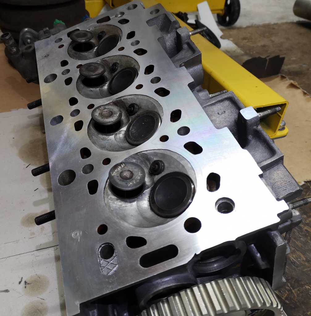

J'ai mis la culasse chez l'usineur Soprad pour retirer une marque sur le plan de joint,
il à rectifier la culasse de 0.15, les 2 rayures en photo sont partis.
Cette culasse cumule maintenant -2.45mm de retirer (sauf erreur de ma part,
j'ai un doute entre 2.45mm et 2.65mm).

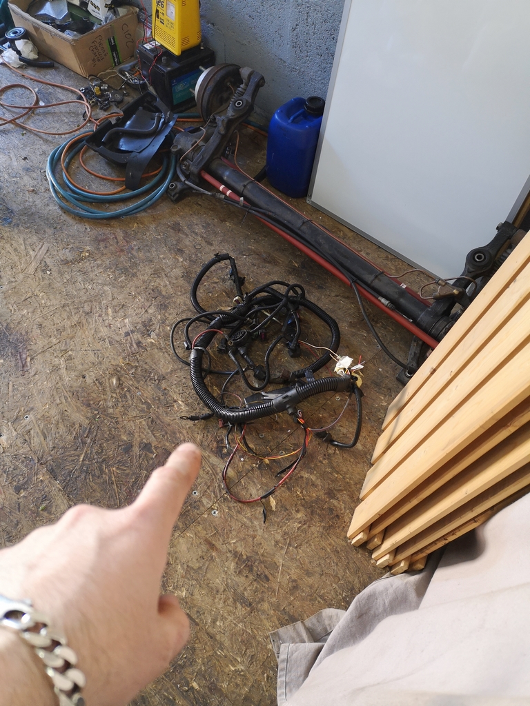

Ici en photo, le passage ou va peut-être passer mon faisceau calculateur pour aller dans l'habitacle
Le faisceau, ouvert pas loin de la broche, pour le modifier et le préparer à sa mise en place,
pour le calculo dans l'habitacle.
Je découvre au passage un fil quasi coupé ! :blague:
Âpres réflexion j'ai mis en stand-by cette modif, mon calculateur est tjr en lieu est place
d'origine donc actuellement au 02/04/2022.
Modif non complexe à faire âpres longue réflexion, mais qui prend beaucoup de

Ouais c'est une grosse galère de déporté le faisceau calculateur...
Enfaîte avec mon faisceaux c'est ce que je pensai au début, puis plus j'ai démonté, plus je me suis
rendu compte que yavai pas grand chose à faire pour le faire bifurqué vers l'habitacle
via le passage inférieure clim.
Et casé dans l'habitacle le calculo + le relai double coté gauche pied passager.
Il fallait juste que j'allonge le câblage du pas à pas/ faisceau injos/ faisceau capteur pression admi et c'est tout il me semble.
Serte une journée de taf complète, mais pas 40miles trucs à faire niveau fil.
Puis je me suis dis, si de toutes manières je lui colle un Sybéle Challenger 5 ou 6, avec le câble usb2, j'aurai fait cela pour rien...
Déjà qu'il y a mes extincteurs coté pied passager... donc a changer de place,
se rajoute le problème de l'ouverture dû au passage de la broche du mp5.2 par le
trou du passage de clim, trou qui correspond à 100% à l’extérieure = bruit important et passage d'eau possible.
Une problématique à résoudre, assez casse tête.
Indécis comme dab, j'ai finalement rien fait :( .
Quel était le fil coupé ??
Partiellement coupé, toujours passant, un petit marron clair, ptetre le 821, je ne sais plus trop..

le fais d'avoir retreci autant les valves, sont t'elle toujours solides poursupporter de la puissance....
 Sujet du message: Re: [PF47]XS 1.6L ~ Mise à jour du dernier post
MessagePosté: Lundi 04 Avril 2022 22:06
Messages: 5118
A voir, je prend le risque :mrgreen:
Mais il est certains que :
D'origine ce sont des soupapes routière, et non de la soupape "sportive"
Il faut bien se mettre en tête qu'on est sur de la soupape de 1991 revue en diam7 au lieu de 8,
la soupape de taille 8 datant en conception sur le TU24 de 1985/1986....pour le TU24 de 1987 sur l'AX GTi
Là j'ai essayer de me faire des SINUS VALVES hybride quoi...
A voir, comme expliquer dans le vidéo (si tu as regarder) , ce qu'il va se passer avec :)
