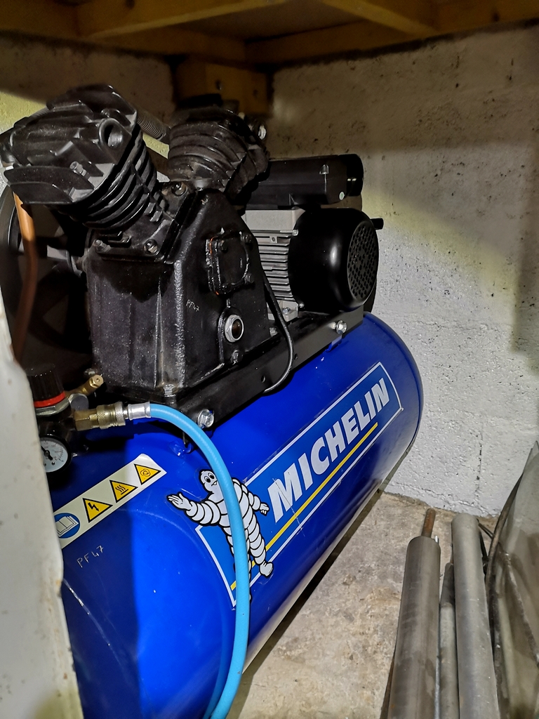

106 XS, La suite, 13/09/2025
Le compresseur remarche bien depuis sa réparation donc c'est nickel, il à reprit place.
(J'ai casser les deux boite à air en le fesant basculer sur le côté.... fatigue.... Il faudra que je
les retrouve neuve ou d'occasion).

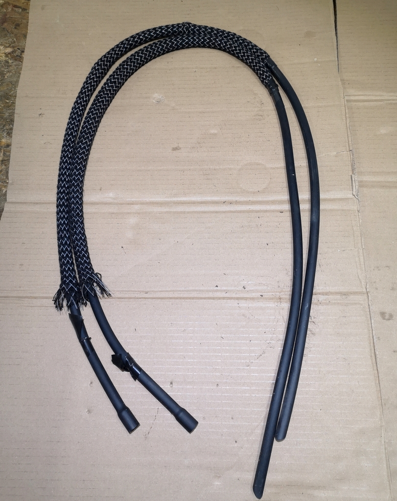

J'ai les 2 durites d'évacuation d'origine PSA, avec leurs protection.
A vérifier qu'elles soient pas boucher surtout.
