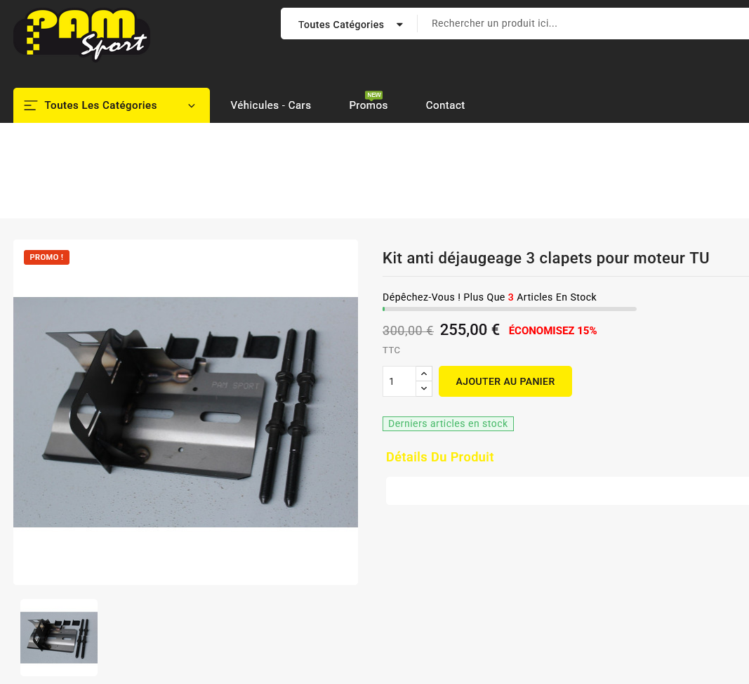

Concernant mon bloc V3+,
idem je ne sais plus si j'avais mis les photos sur le post (il me semble pas), j'ai commander chez Pam-Sport un
kit anti-déjaugeage.
Car quand ont fait des 1/2/3/4 à bloc (voir 5) l'huile se colle vers l’arrière du carter avec un certain angle.
C'est pour cela d’ailleurs qu'il faut toujours rouler au niveau maxi en huile (avec les soucis de
dégazage que cela comporte...).
Un problème peut vite arriver si le niveau tombe trop bas en dessous de la crépine.
Du coup, je repasse sur un carter métal de J4 (et non alu de jp4), pour pouvoir mettre se kit, obliger.
De toutes façons,
le carter alu, c'est de la "merde", car si tu le tape sur un dodane d'état dictatorial socialiste = il casse...
Et tu reste sur le bas côté à attendre le dépanneur.
Alors que le carter métal lui se déforme, et sur un petit choc, sa peut passer...
Screenshot 2025-12-16 at 22-44-55 Kit anti déjaugeage 3 clapets pour moteur TU.png
Screenshot 2025-12-16 at 22-44-55 Kit anti déjaugeage 3 clapets pour moteur TU.png [ 313.36 Kio | Vu 765 fois ]

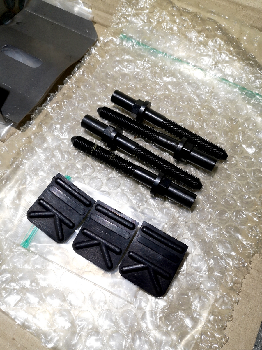

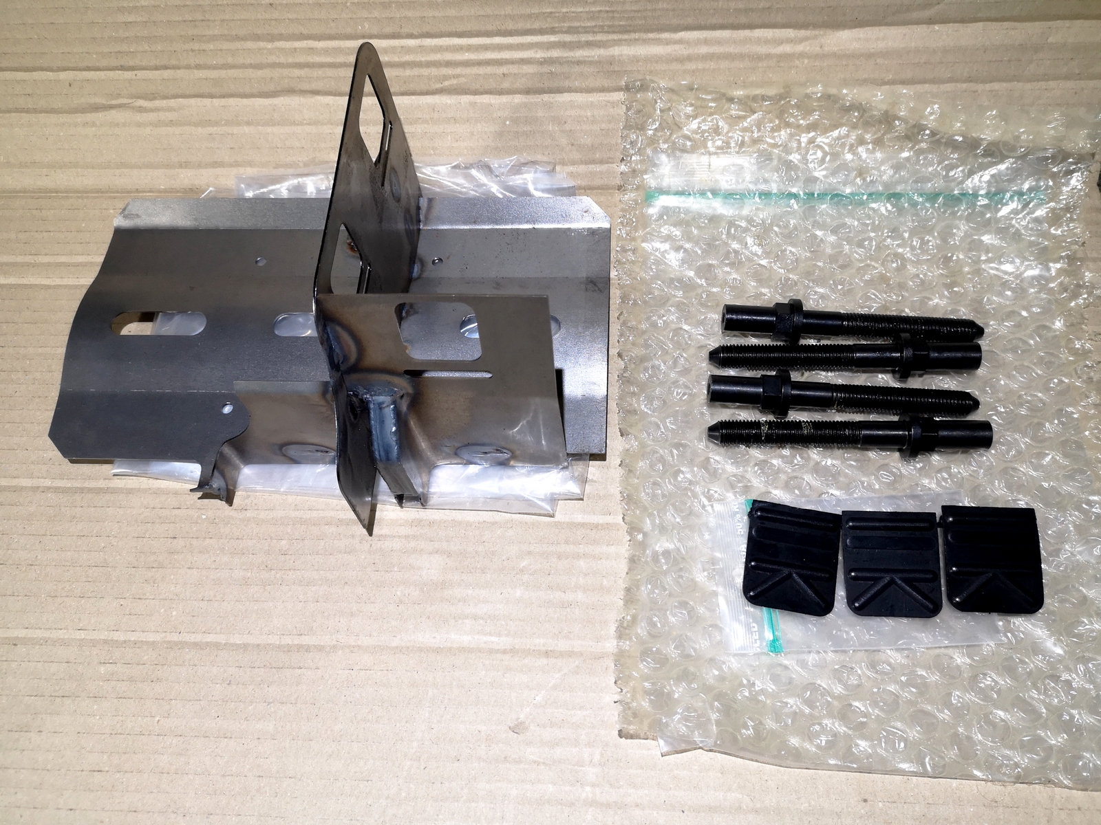

Suite XS, 26/12/2025

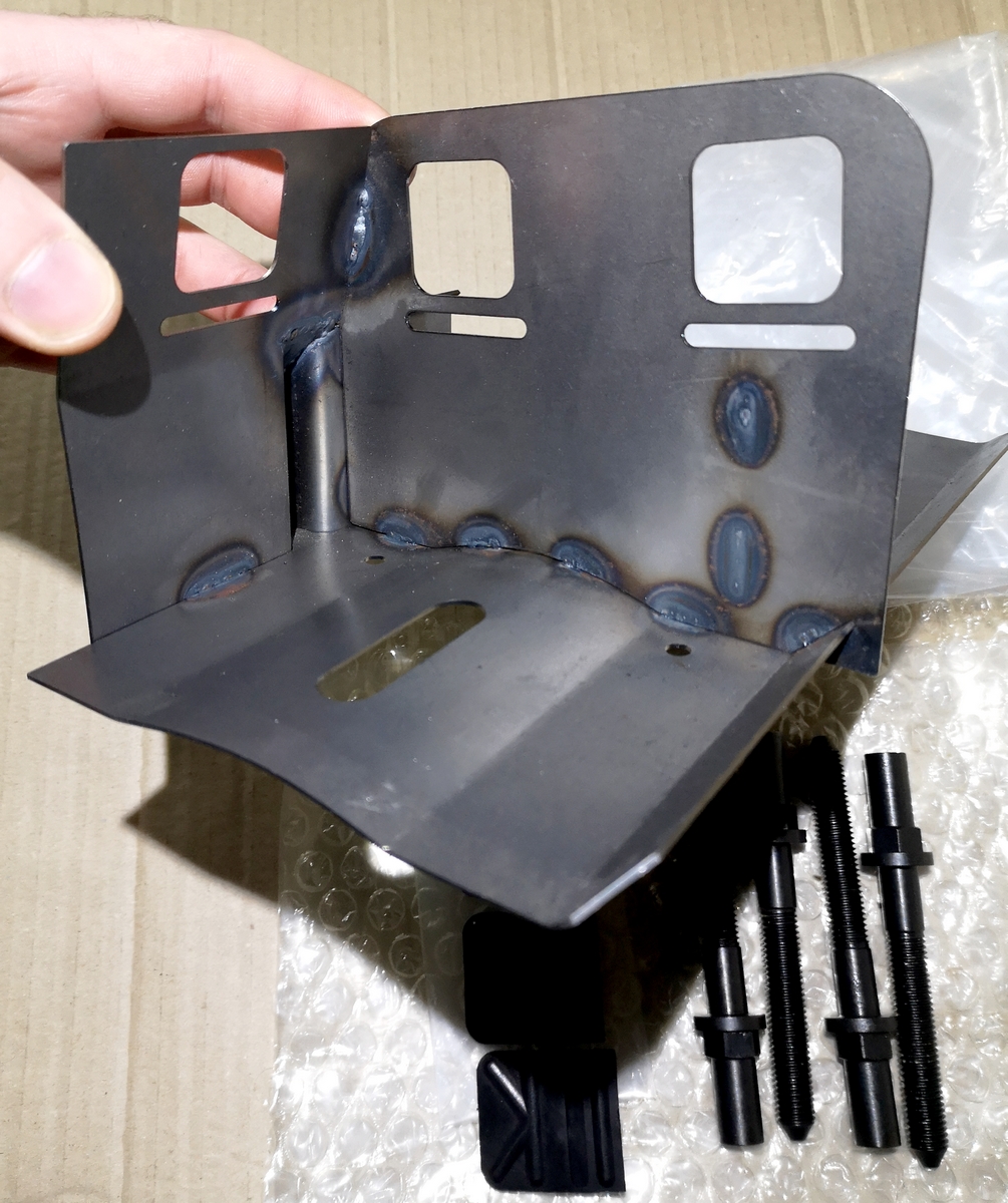

Le kit de chez Pam-sport est arriver.
Reste à voir comment se passera le montage, il me semble pas qu'il faudra que je fasse les
perçages pour la visserie de fixation (je sais plus trop), qui d’ailleurs.....est pas livré avec je remarque [icon_neutral.gif]
Je remarque que ce matériel est enfaîte du matériel généraliste, il est pas spécifique
à Pam-Sport mais revendu part eux. (Et, j'ai pas le gravage dessus)
Est-ce de la copie ?, chinoise, ou autre ?
J’espère que au moins c'est de l'inox à ce prix.
Photos :
IMG_20251227_061832.jpg [ 1.47 Mio | Vu 674 fois ]
IMG_20251227_061842.jpg [ 963.53 Kio | Vu 674 fois ]
IMG_20251227_061856.jpg [ 918.47 Kio | Vu 674 fois ]
IMG_20251227_061905.jpg [ 791.57 Kio | Vu 674 fois ]
IMG_20251227_061912.jpg [ 773.68 Kio | Vu 674 fois ]
Autres choses,
je remarque que ce kit, est plus pour éviter les dé-jaugeages dû à l'huile qui se balance de G/D ainsi
que le barbotage du vilo, et non les dé-jaugeages dû à l'huile qui se balancerait de AV/ARR, a voir... [icon_neutral.gif]
Donc,
il faudra peut-être que je le perfectionne moi même pour limiter le plaquage de l'huile vers l’arrière.
Ou sinon, il faudra carrément que je me fasse un carter d'huile sur mesure au tig !
(en inox ou alu ou autres, autre comme un origine modifier = hybride)
A suivre.
