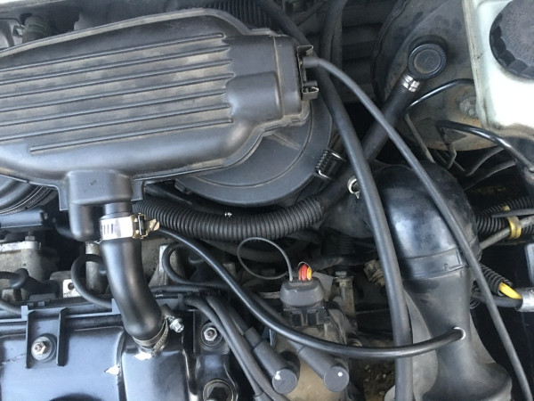

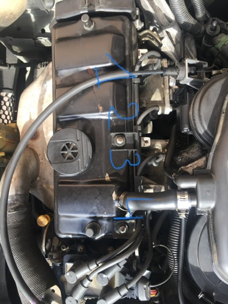

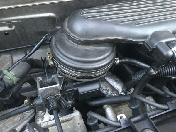

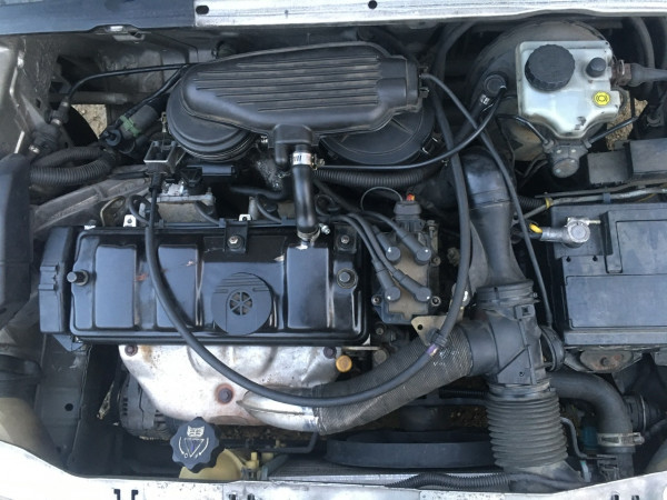

Et des photos de mon bloc, si jamais vous remarquez qqch :xsi:
C750B992-5650-481F-99A2-27C6F16E48E1.jpeg [ 385.77 Kio | Vu 3907 fois ]
0D4E0E24-7B55-4CB6-8784-A23746C533D4.jpeg [ 399.5 Kio | Vu 3907 fois ]
F5E55E4E-820A-46B2-BFF4-A1783D0C12E9.jpeg [ 373.27 Kio | Vu 3907 fois ]

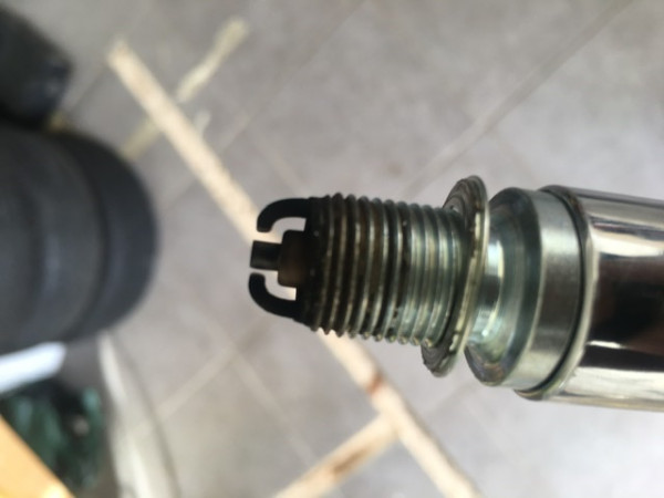

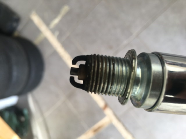

Et voici une bougie (elle est bien noire) :
29146D37-9C82-4B80-B786-FC058AC9D9A9.jpeg [ 51.95 Kio | Vu 3875 fois ]
MessagePosté: Mardi 27 Octobre 2020 19:16
Les autres bougies sont aussi noires?
Si oui, il y a un peu trop d'essence.
As-tu remarqué si la résistance des fils de bougies est proportionnelle à la longueur du fil ?
