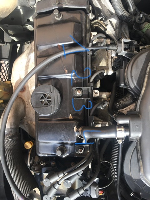

Alors voici les résistance que je trouves sur chaque fils :
1 3100ohm
2 2700ohm
3 2200ohm
4 1700ohm
00FE465F-D172-4C57-9C8F-2C99B320E25D.jpeg [ 121.29 Kio | Vu 3948 fois ]

Les autres bougies sont aussi noires?
Si oui, il y a un peu trop d'essence.
As-tu remarqué si la résistance des fils de bougies est proportionnelle à la longueur du fil ?

Non, 2 noires et les autres un peu moins mais si il y a un peu trop d'essence je ne peux pas perdre de la puissance si ? En tout cas j'ai de l'allumage sur chaque cylindre c'est sur.
Et oui plus le fils est long plus la resistance baisse
