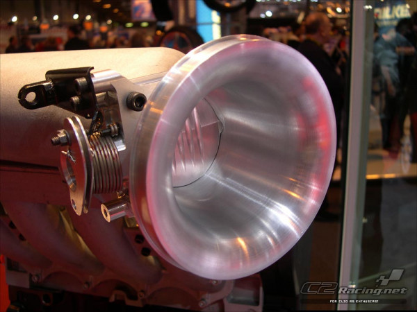

Regarde le pap de cet C2 en photo en dessous :
Perf = flux qui va vite , le bon équilibre est toujours avant la saturation par surpression,
si tu réussi à maintenir des bonnes perfs de flux avant la/les saturations tu charge,
Perf de flux = écoulement et vitesse en partant toujours que c'est le/les pistons qui pompe.
(D’où les systèmes variables d'admi par exemple, ou les systèmes doubles, ou les valve à l'échappe et guillotine d'admission qui s’ouvre par dépression, tout cela est des exemples).
Le jackpot en atmo: le systeme ram-air.
Bon bref...
Pour moi ced, tu ne part pas dans le bon chemin niveau création de pièces,
Il ne faut pas oublier aussi le plug&pray, la où est le potentiomètre ?
Ne prend pas mal mes écrits, ils sont constructif, je dis ça pour toi, il n'y à rien de négatif.
Un jour ont se verra et ont discutera.
Au soleil sur une terrasse à paris cet été ^^ :dentier:
J'ai pleins de choses à te dire.
Oublie pas que vendre = matos conçu plug&pray et perf derrière.
En tout cas moi c'est mon optique, si un jours je devait.
(Mais j'ai pas le temps pour sa, et je préfèrerai rester dans du développement
et de la recherche et concevoir/ tester des choses pour moi, et les tester
ensuite sur banc et faire des comparaisons, mais comme déjà dis j'ai pas le temps)
Quand a la pipe de rall avec du 65mm c'est encore pire que tout.
Sauf en turbine.
Le pap en photo en photo de Citroën racing,
combien de mm a ton avis et combien de watts en mono pap ? tu serai étonné.

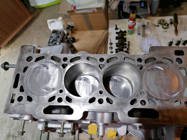

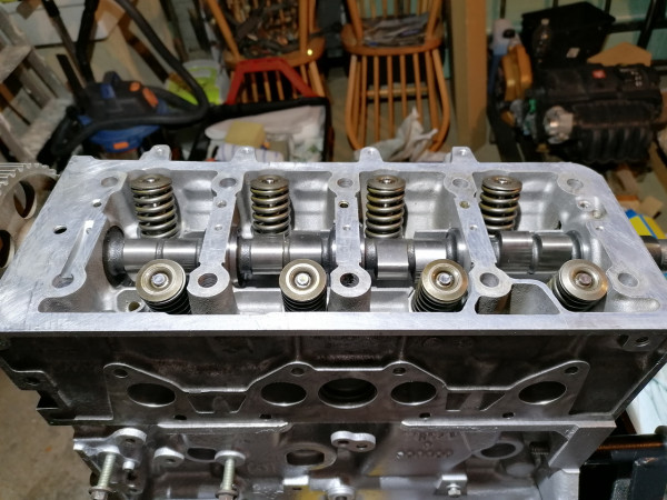

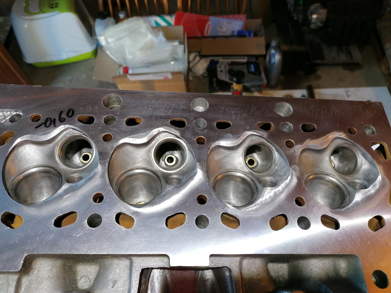

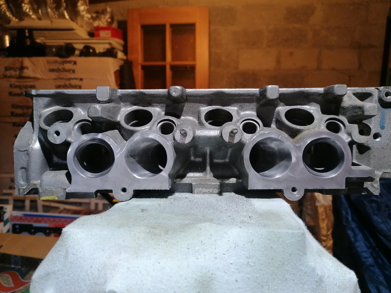

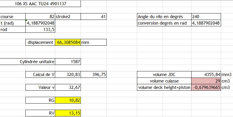

Bon alors voila, présentation de mon nouveau moteur
Description :
- Bas moteur TU5JP4 refait a neuf coussinet trimetal
- Empreinte dans las piston 3mm (dremel)
- Culasse de 306 phase 1 (sans certitude car je ne connais pas la provenance de la culasse
d’après mes recherche il s'agirait d'une culasse de 306 phase 1 ?)
- Chanfrein des bosselage pour les pistons
- Conduit admission et échappement lisser sans suppression des guide
- Conduit admission aligner Ø40mm projet pipe HCPerf
- Culasse raboter 0.6mm
- JDC cote réparation jp4 0.9mm
- AAC CatCams TU24 4901137 petit palier
- Régulateur de pression essence réglable
- Injecteurs 235cc Éthanol
- RV de 13.15 et RG de 10.82
Voila Voila
Ne souyer pas trop dure avec moi, cest ma premiere vrais prepa, dépucelage a la dremel
Quelle que photos pour illustrer
IMG_20201122_153825.jpg [ 786.46 Kio | Vu 5558 fois ]
IMG_20201121_151100.jpg [ 816.38 Kio | Vu 5558 fois ]
IMG_20201213_161957.jpg [ 740.38 Kio | Vu 5558 fois ]
IMG_20201216_221651.jpg [ 811.18 Kio | Vu 5558 fois ]
Capture RV,RG.JPG [ 64.14 Kio | Vu 5558 fois ]
Je vient de m’apercevoir dans ma table de calcule que j'ai indiquer la longueurs de bielle de 133.5mm
Peut on me confirmer que cette valeur est bonne pour les bloc de JP4 ?
Bientôt un passage au banc pour ce moulin.

Le polissage des conduits d'admission n''est pas utile car les
aspérités de fonderie favorisent le brassage des molécules
d'air et de carburant ce qui donne un mélange plus homogène
et donc une meilleure combustion.

Tout a fait d'accord avec toi, je voulais les sabler légèrement mais je n'est pas eu le temps
Je les est lisser pluto par estetique, car en retirant les asperiter il y avai des endroi lisse et d'autre brute de fonderie

Pour les valeurs pour calculé le RG,
Sans les vrais valeurs en mesure réel de fonctionnement de l'AAC, tu ne peut pas faire le calcule, ou une approximation.
Le RG te permet entre autre de savoir ou tu te situé niveau pression/pression de compression par rapport a de l'origine et donc d'ajuster ton RV, entre autre.
Fixe ou effectif ?
Je ne comprend pas ton calcul du RG.
La hauteur de bielle est la même que les xsi,s16,xs 1.6l sur jp4.
Ton volume de jdc, tu est sur pour le 4.355ml ? (en 0.9mm)
Tu as prit le 4901137, cet aac permet full config du +/-150ch (full config, optimisation max)
Par contre, je te conseil de rajouter une rondelle sous les ressorts d'origine.
Sa dépend si tu as les ressorts de rallye ou ceux de 306, pour rall ya du ressort double
qui existe, sinon ya les catcams tarage 100 avec coupelle spécifique alu.
Mais la rondelle suffit.
Par contre tes empreintes me paresse light pour cet aac, oublie pas que en X tes censé avoir
à peut pret 2.7mm/2.7mm (+ 1.5mm de marge de sécu) il te faut donc 4.2mm d'espace au PMH, minimum.
Il est dit 3.05mm, mais en réel sa sera pas cela.

Alor pour le calcul du RG il s'agit ici du RG fixe a la fermeture de la souppape admission.
En effet il prend en compte le RFA et donne une valeur théorique.
J'ai soumi ce tableau que j'ai cree a un professionnelle du secteur,
qui m'a dit qu'il fonctionnai très bien, je me lance des fleures mdr...
Tu me confirme donc la hauteur de bielle de 133.5mm ?
Normalement le volume du JDC est le bon, il est enssuite convertie et soustrai a une cote décrassement dans mon calcule
Pour les ressort théoriquement ceux d'origine fonctionne (je ne dépasse pas les 6200trs pour le momment)
et catcam le confirme, mes ressort sont les meme que xsi 1.4 asser dur d'origine
Pour la profondeur des emprinte je ne sais pas ce que tu apelle X (croisement ?)
J'ai pris ma mesure au pmh sans JDC avec une cote de sécurité de 1.5mm
De mémoire jai une distance total sans jdc entre soupapes et piston de +/-5mm
Voila voila au plaisir de vous lire

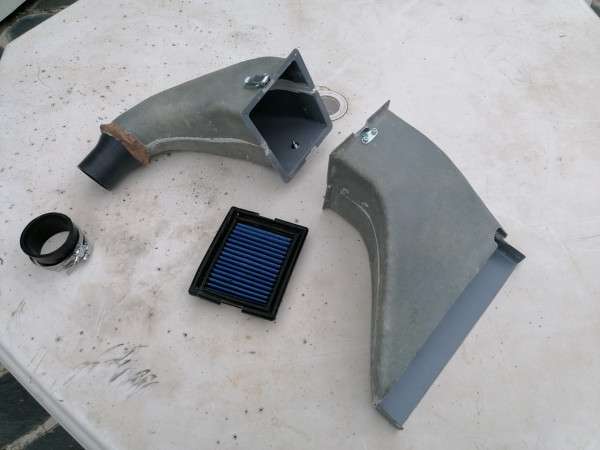

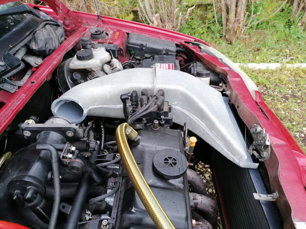

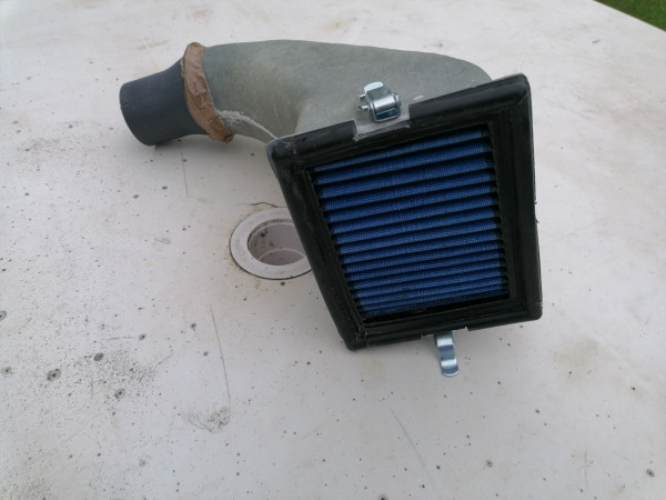

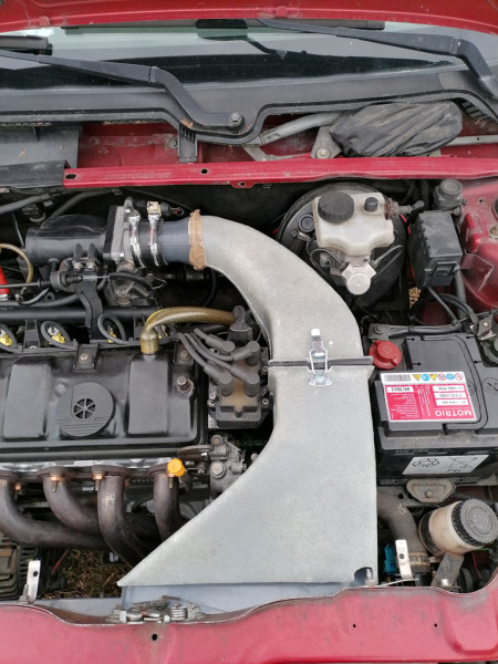

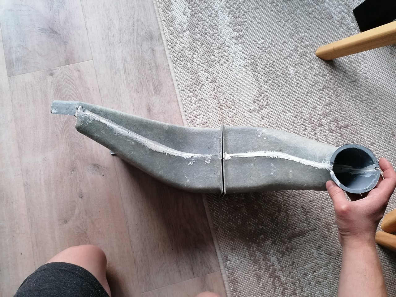

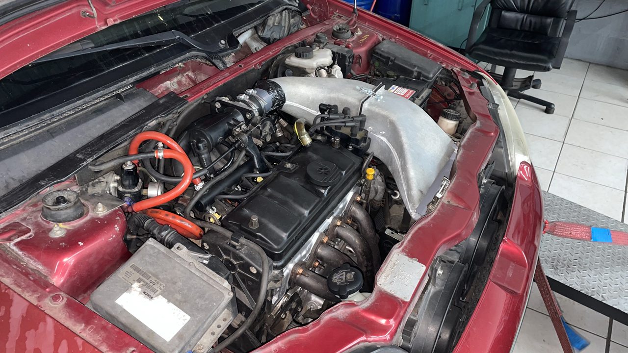

Bonsoir, tout le monde
Voila un peut de nouvelle de ma boite a air,
Bientôt les essais sur banc,
il s'agit ici d'un prototype pour réaliser les essai sur banc.
Description succincte de mon travail :
- Deux partie en fibre de verre
- assemblage avec fixation a grenouillère
- filtre JrFilters 150x127
- adaptateur venturis imprimer en ASA (pour chaque moteur différent)
- menchon en caoutchou
a venir :
- systeme pour fixation différente sonde et reniflard
- ram air
voila voila je vous laisse regarder les photos
je n'est pas encore essayer la voiture avec la boite,
mais j'ai accélérer au ralenti pour écouter le bruit de l'admission
même avec le filtre monter le bruit est abuser MDR :lolbis:
IMG_20210605_183054.jpg [ 661.25 Kio | Vu 5530 fois ]
IMG_20210605_183117.jpg [ 657.06 Kio | Vu 5530 fois ]
IMG_20210514_210931.jpg [ 837.67 Kio | Vu 5530 fois ]
IMG_20210515_182206.jpg [ 999.22 Kio | Vu 5530 fois ]
IMG_20210605_183315.jpg [ 596.35 Kio | Vu 5530 fois ]
Bon voila, j'espert que sa vous plaira un minimum,
j'ai des video de la boite a air sur mon facebook H.C.Perf
Je lirai avec plaisir vos critiques
J’annoncerai un tarife sur le forum apres les essai concret
Salut :winner:

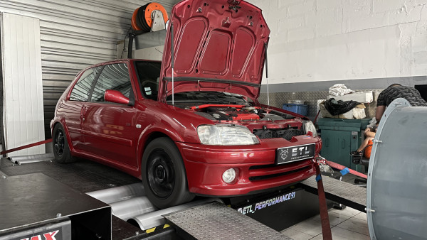

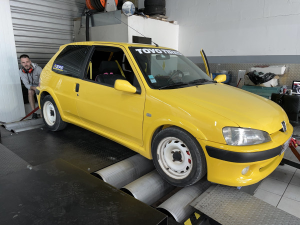

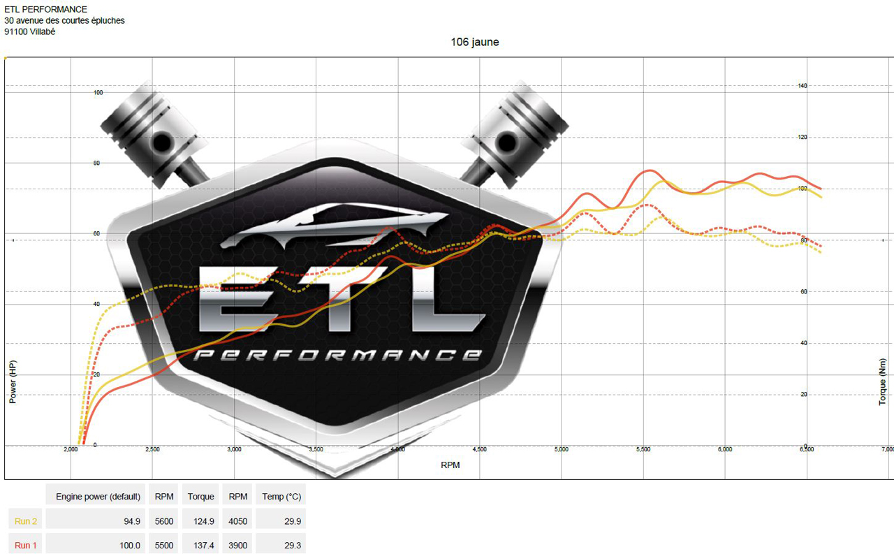

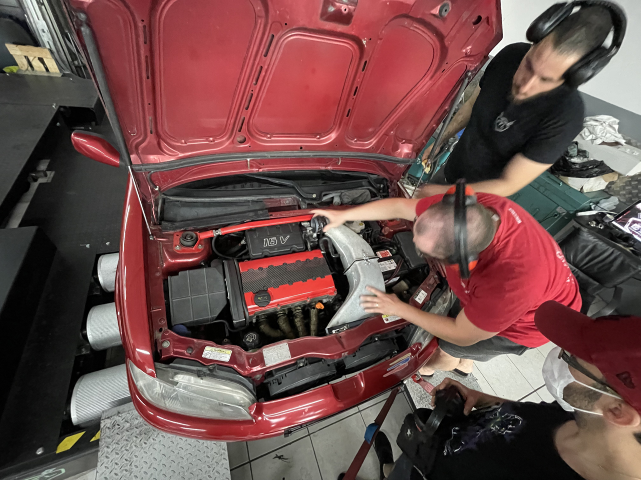

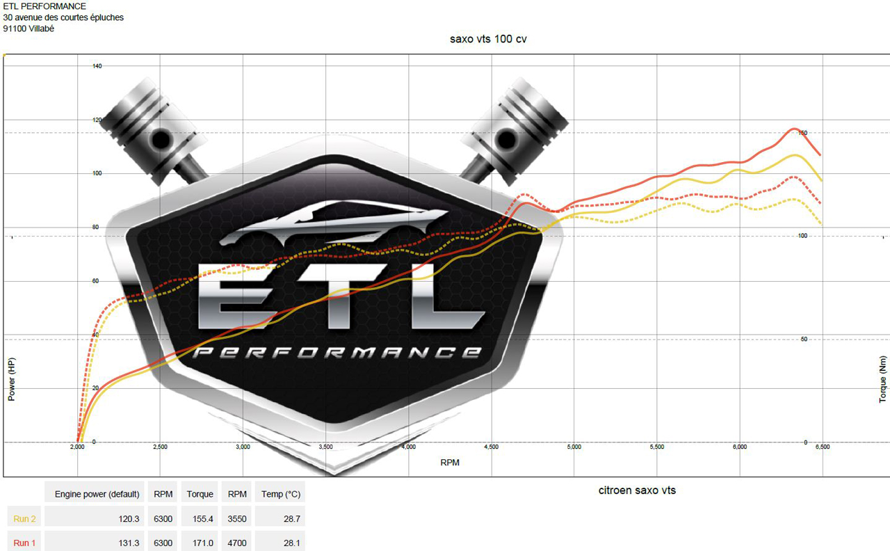

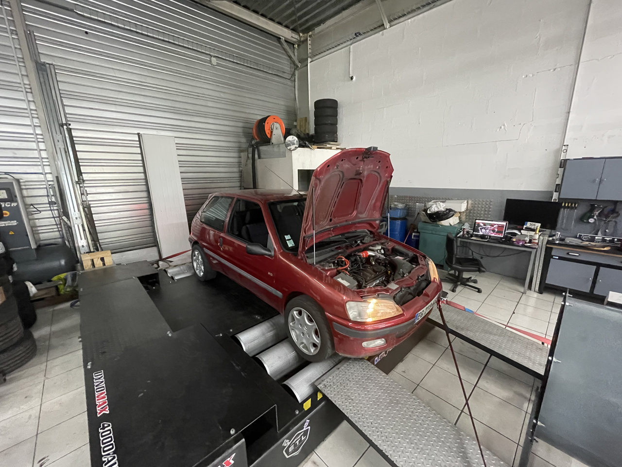

Voici enfin les test réel de la boite a air HCPerf sur banc :miam:
avant les photo et les résultat, une description succincte des 106 qui
on participer au essai chez ETL Performance :
- S16 : grosse prépa, KAD classique chinois, ligne échappement complète, gestion
programmable Sybele, piston bielle forgé, RV 12.4, arbres à cames
- Saxo (Kevin Fligiel): 100 cv, admission saxo challenge, ligne échappement complète
- 1.4L Sport : admission KAD classique chinois, haut moteur Xsara Picasso
avec arbres à cames stock, ligne échappement complète
- 1.6L XS : admission KAD classique chinois, ligne échappement complète,
arbres à cames CAT CAMS 4901137, RV 13, full éthanol
(les valeur au banc sont ce quelle sont, ici le but est de comparer le KAD chinois
et la boite a air que je développe depuis 1 an maintenant )
Description des gains et pertes :

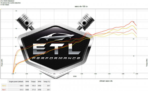

- S16 : 1er tirage 176 cv, 2ème tirage boite H.C.PERF 183 cv
(richesse réglable)
- Saxo : 1er tirage 131 cv, 2ème tirage boite H.C.PERF 120 cv
(richesse non réglable)
- 1.4L Sport : 1er tirage 100 cv, 2ème tirage boite H.C.PERF 94 cv
- 1.6L XS : 1er tirage 130 cv, 2ème tirage boite H.C.PERF 141cv
(richesse réglable)
Voila place au belle image, avec pour chaque voiture la feuille de banc
a la suite de chaque voiture concerner
ATTENTION je pense que les feuilles de banc donne la puissance au roues
mais je n'en ai pas la certitude, de plus les couleur de ma feuille de banc
la XS 1.6 semble être inverser le jaune et le rouge sont inverser.

MessagePosté: Mardi 15 Juin 2021 20:29
Dans le poste précédent la s16
Dans celui ci la saxo
Avec votre humble serviteur en t shirt en rouge :p2

MessagePosté: Mardi 15 Juin 2021 20:42
atention, voila la meilleur voiture, elle roule tellement vite que le verni s'arrache :gay:
rouge (12).jpg [ 771.05 Kio | Vu 5526 fois ]
Vous aussi vous avez envie de lui mettre une petite tatane sur sont petit crane :wilo:
rouge (2).jpg [ 482.06 Kio | Vu 5526 fois ]
image00080.jpg [ 704.8 Kio | Vu 5526 fois ]
image00079.jpg [ 747.48 Kio | Vu 5526 fois ]
Capture 1.jpg [ 348.11 Kio | Vu 5526 fois ]
Voila c'est fini pour aujourd’hui, comme d'habitude je lirais avec plaisir vos critiques

Tu demandai pour les puissances si c’était celles à la roue ou vilo, ce sont les puissances vilo tjr,
ni aux roues, ni au rouleaux brut.
Les valeurs au "rouleaux brut" étant les meilleures pour travailler,
car c'est pas du théorique, c'est une vraie valeur de prise.
141ch pour la tienne c'est bien ;)
Il est dérangeant de regarder les feuilles de banc à cause du logo
de la boite du gars en fond d'image [icon_neutral.gif]
Par contre ya un truc que je comprend pas:
Comment tu peut avoir 193nm et 141ch à 5150trs ?
Sa correspond pas pas à la courbe affiché ?
Le gars à pas un problème de logiciel ?
Car sa à l'air d’être idem pour les autres, il y à des problèmes de valeurs.
Autre chose, tu est tjr sur la gestion d'origine de la XS ?
Sans les valeurs de palier/régime changer et sans le rupteur déplacer ?
Avec le 4901137 (297°/297° fiche Catcams), c'est un AAC qui prend
sa Pmax à 7600/7800trs à peut prêt normalement selon le poids
des éléments en rotation en trotte.
C'est pas possible d'avoir la Pmax de cet AAC à 5150trs :o
Ya rien de négatif de mon coté mais c'est vachement bizarre,
Ex: une C2r2 ou max qui a de l'aac dans ses valeurs la,
tu lui met le rupteur à 6000, à 5150trs elle aura pas 190ch mais genre 130ch
Tu voit le truc ?
Ma XS (régler que à 70/75 % actuellement, enfin depuis fin 2019.....) à 5150trs avec le 4901102 j'ai dans les 115ch.
Et de 6600 à 7200trs 130ch continu.
Essaye de me donner plus d'infos.

 Sujet du message: Re: [Cédric]XS RL 126ch phs2 - develloppement pieces perf TU
MessagePosté: Vendredi 18 Juin 2021 8:29
Salut PF
oui moi aussi je n'est pas compris les courbe, elle sont décaler, c'est pour sa
qu'on dirai quelle sont au roue, car par exemple sur la mienne sa ferai 120ch au roue,
ce qui me parai cohérent avec 140ch au vilo, ou pas mdr ?
il faut que je pose la question au mec du banc, qu'on soit fixer.
Concernant ma voiture, la conception moteur est exactement celle que j'ai décri
dans mon précèdent poste ou je présentai mon nouveau moteur.
La gestion est celle d'origine de la XS 90ch, c'est le seul truck que j'ai pas toucher.
Pour la Pmax je suis d'accord avec toit, je pense que a cause de la gestion
il y a un creux avant de prendre plus de régime, car selon moi et le mec du banc
sa coupe vraiment trop tôt.
