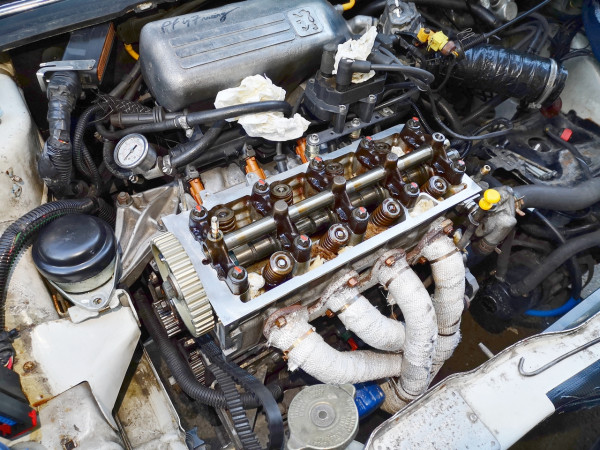

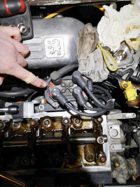

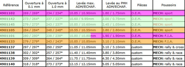

Concernant le AAC fia grA 282°/282°, bon bien même recaler sa ne va pas niveau carto,
trop riche en bas, trop pauvre au milieu et en haut.... , Sa roule mais sa déconne :bbah:
C'est quand même mieux que décaler sa se sent mais bon voila quoi....
Du coup je vais le retirer, et remettre l'ancien provisoirement ! [icon_e_sad.gif]
Je ne pense pas remettre celui-ci plus tard, mais directement + gros, style 290°
petit palier, comme le 4901136/1137
Âpres, à la vue de mon essaie, je pense que régler nickel, j'aurai sortis du
136/137ch avec cet AAC, pas plus .
Screenshot_2019-11-18 AAC Mtr TU2 TU3 TU5 PSA 8S.jpg [ 76.98 Kio | Vu 2254 fois ]

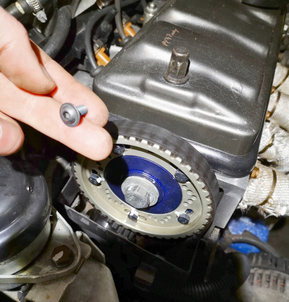

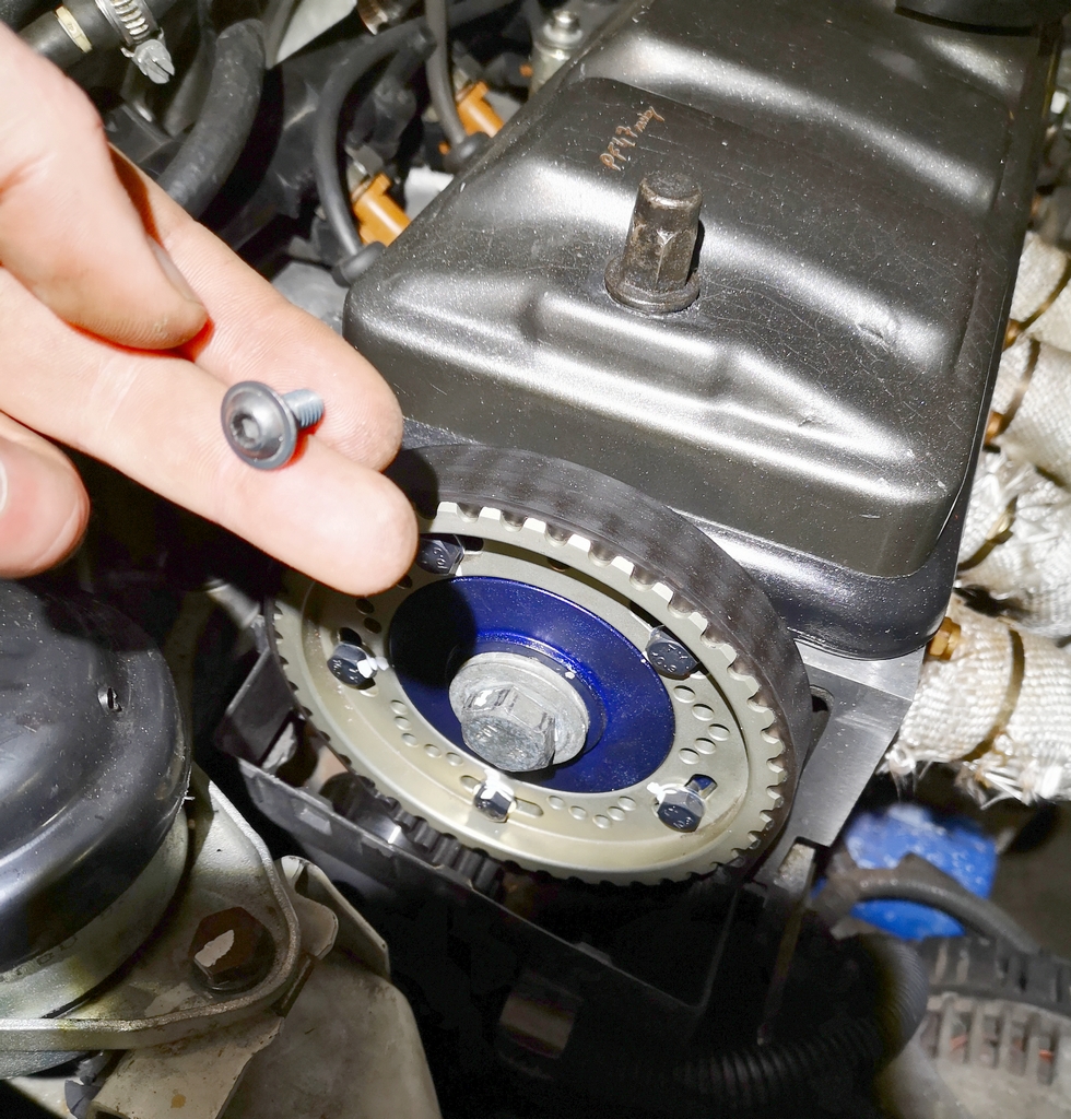

Une video arrive concernant une astuce de calage poulie reglabe ou normal.

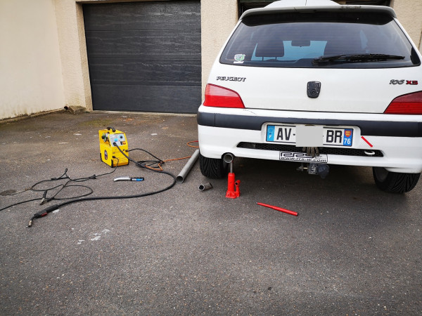

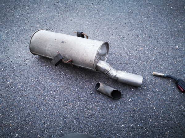

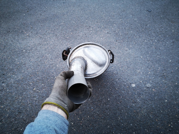

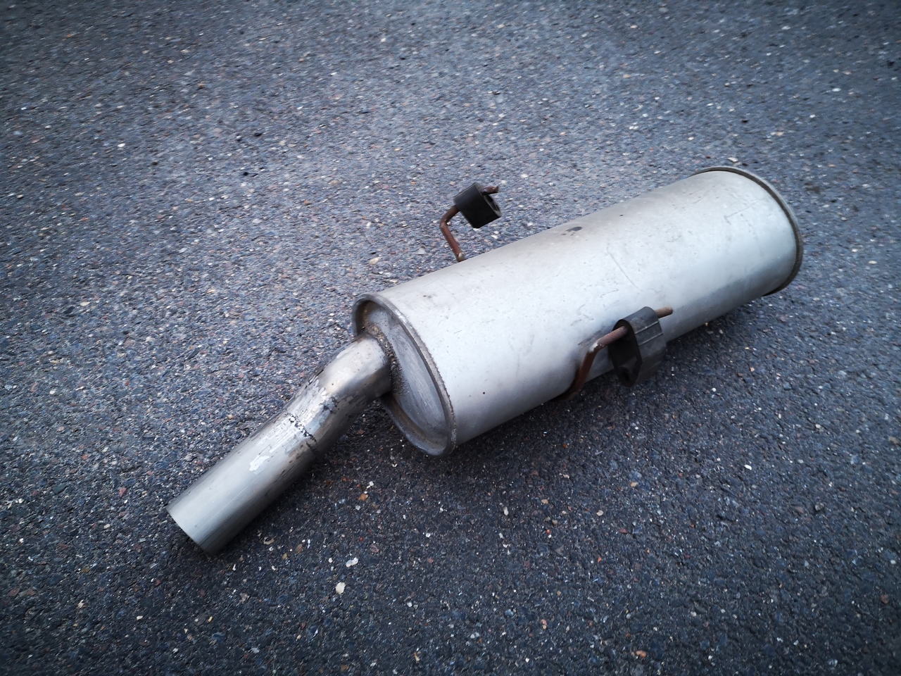

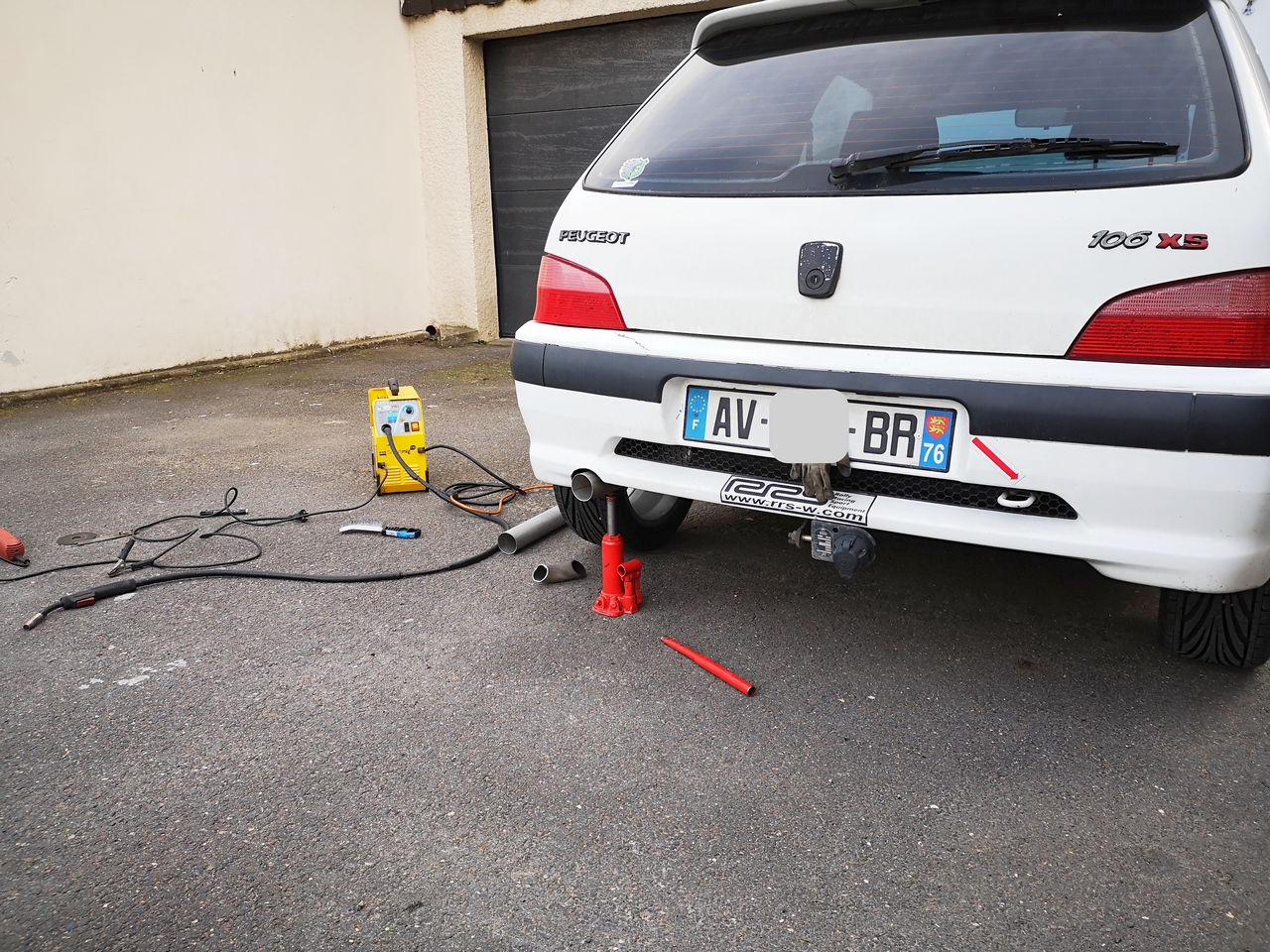

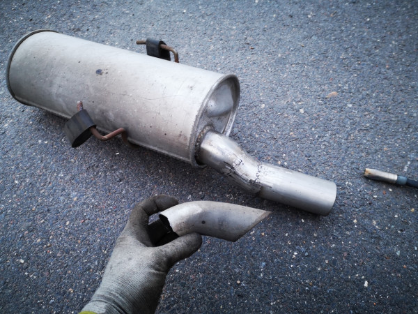

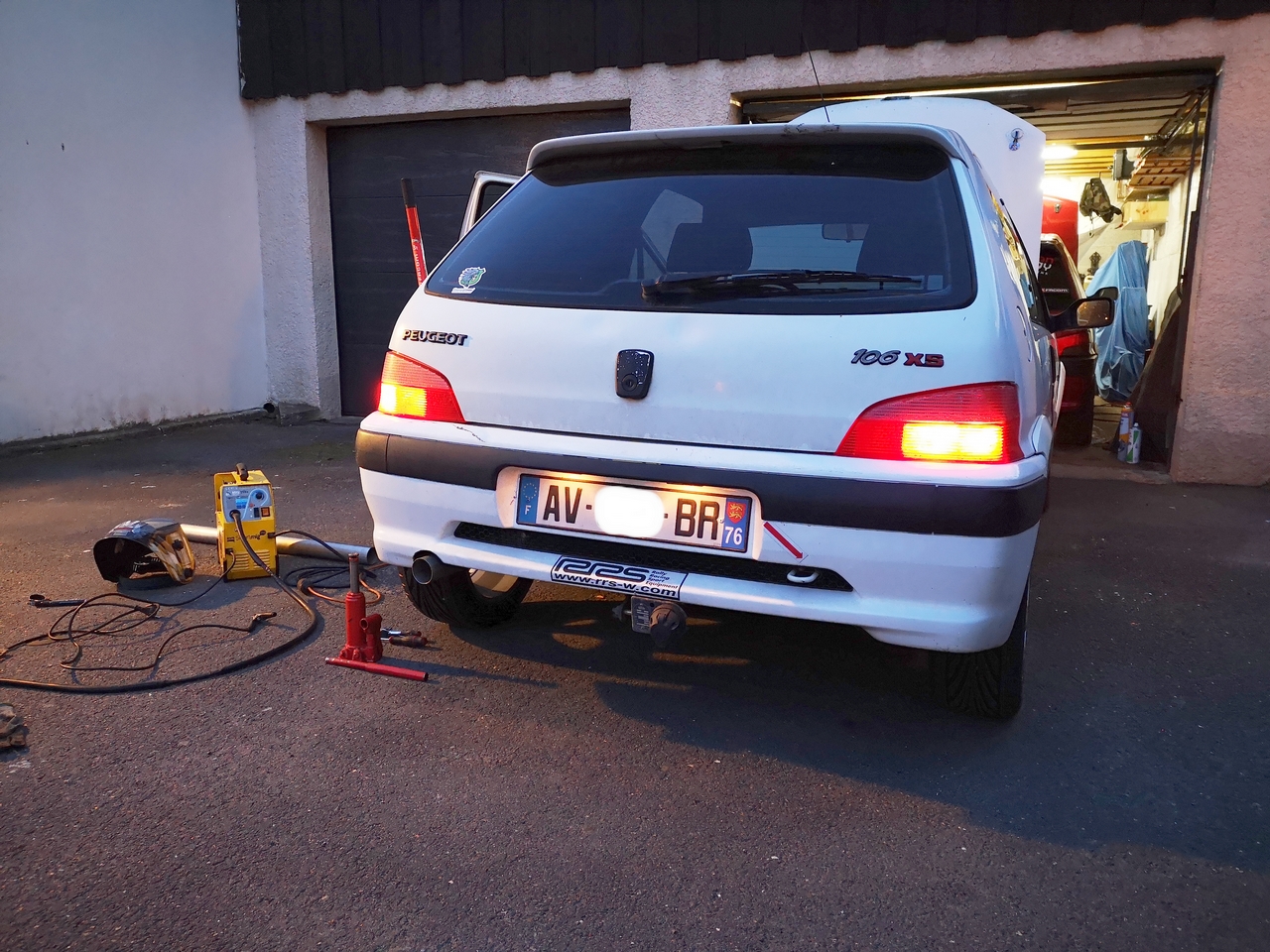

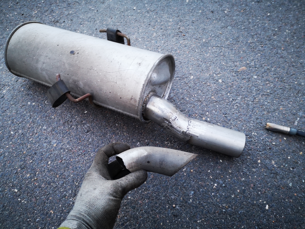

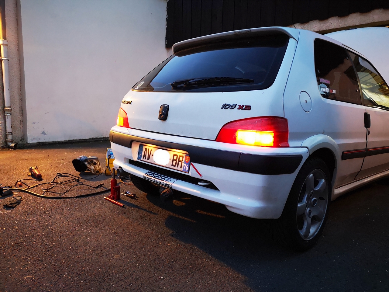

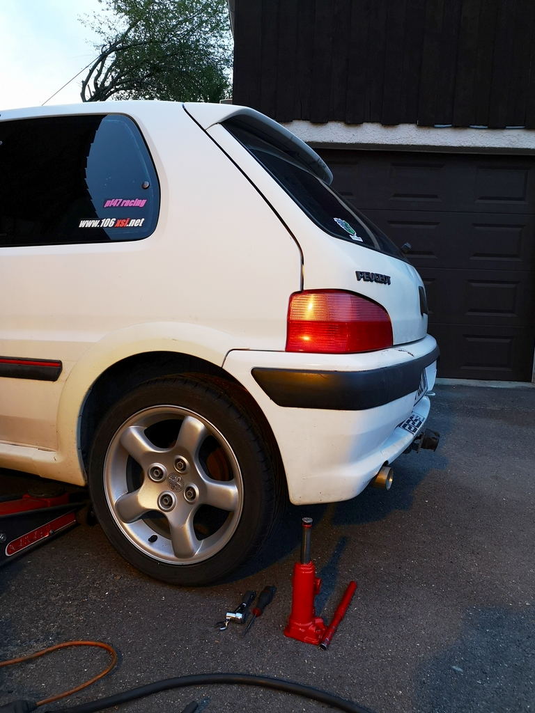

Concernant l'echap, j'ai enfin fait ma sortis "sport" en partant de l'échappement d'origine, voyer en photo :
IMG_20200407_202642.jpg [ 1.5 Mio | Vu 2254 fois ]
IMG_20200407_202647.jpg [ 1.26 Mio | Vu 2254 fois ]
IMG_20200407_202652.jpg [ 1.15 Mio | Vu 2254 fois ]
IMG_20200407_202713.jpg [ 1.07 Mio | Vu 2254 fois ]
IMG_20200407_202720.jpg [ 1.26 Mio | Vu 2254 fois ]

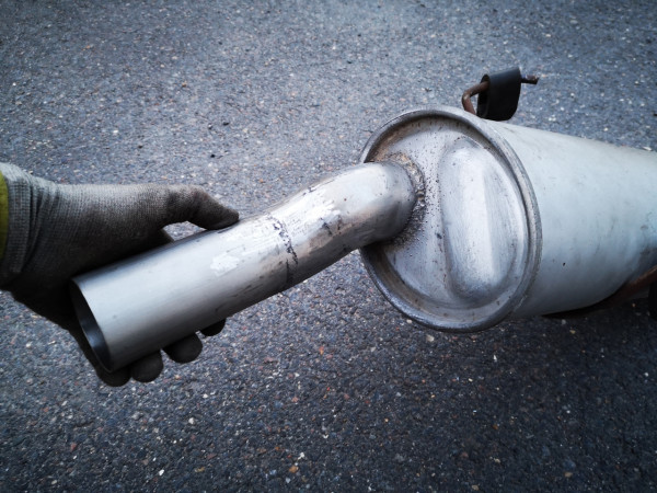

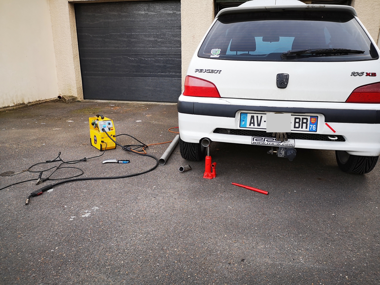

Sur la XS lors des pointages de soudure, sa donne sa :
IMG_20200407_193108.jpg [ 1.21 Mio | Vu 2254 fois ]
IMG_20200407_193113.jpg [ 1.11 Mio | Vu 2254 fois ]
Silencieux fini, sa donne sa :
IMG_20200407_203951.jpg [ 788.68 Kio | Vu 2254 fois ]
IMG_20200407_204010.jpg [ 606.81 Kio | Vu 2254 fois ]
IMG_20200407_204547.jpg [ 1021.4 Kio | Vu 2254 fois ]
IMG_20200407_204601.jpg [ 927.36 Kio | Vu 2254 fois ]
:loving: :loving:
La suite niveau échap:

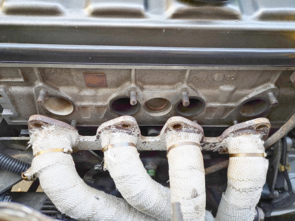

C'est la modif de son raccordement d'entrer pour
pouvoir mettre la ligne devil grN inox :D
Et le changement des joints du 4-1 RCracing, raccourcissement des goujons au passage !

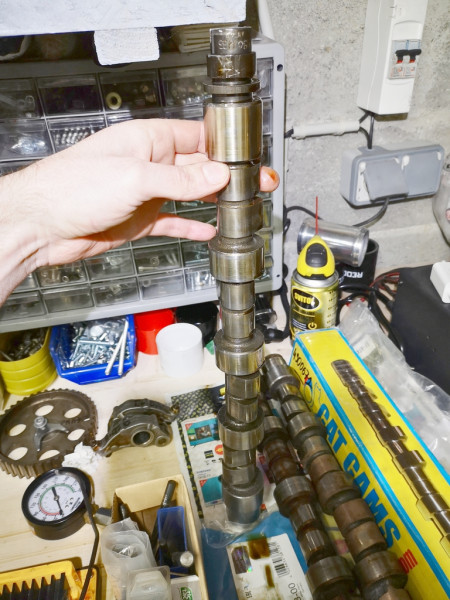

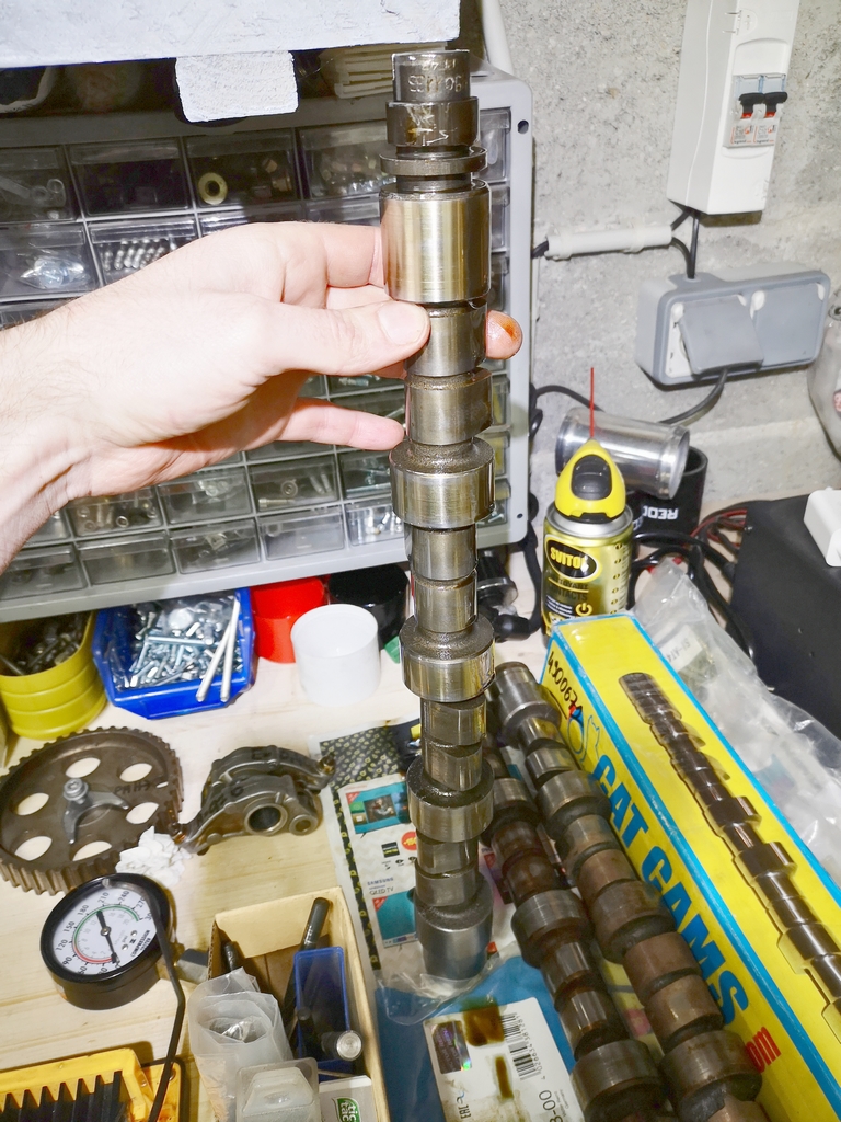

J'ai récupérer un culasse petit palier, je vais pouvoir mesurer le AAC de XS stock,le 268°/269°
Catcams avec lequel j'ai sortis du 130ch, et le 282°/282° que je vais retirer,mesurer,
du bon a venir :D
Car sa va me permettre de comprendre des réglages carto
Yora de la vidéo.
IMG_20200408_213903.jpg [ 1.09 Mio | Vu 2242 fois ]
Vidéo: astuce de calage AAC avec poulie réglable:
https://www.youtube.com/watch?v=4vaTLNzS8HM

Pas mal cette nouvelle sortie sur le silencieux d'origine :) ca rend vraiment bien dessus +1

Puis je ne sais pas pourquoi, mais le bruit est un peu plus grave, donc cool :bbah:

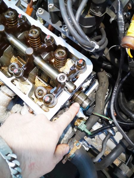

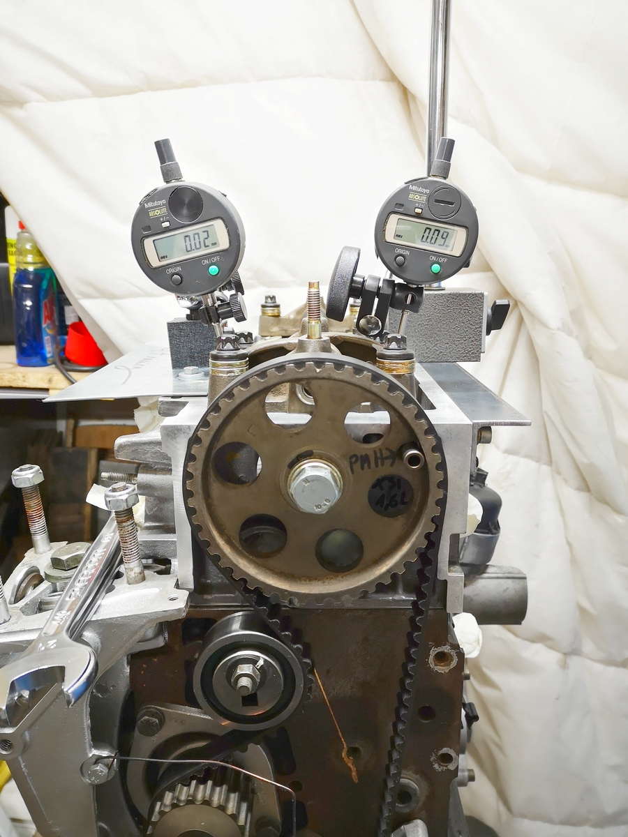

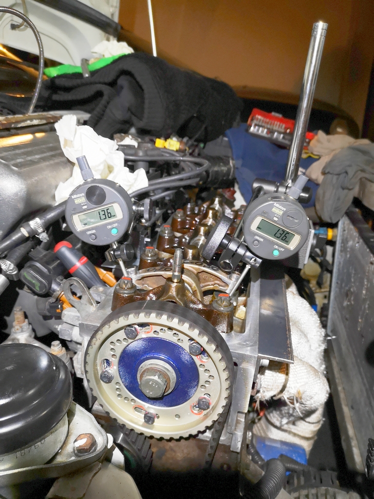

Suite XS,

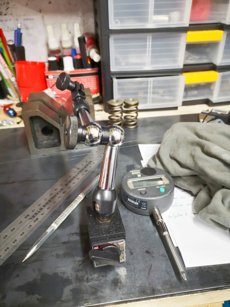

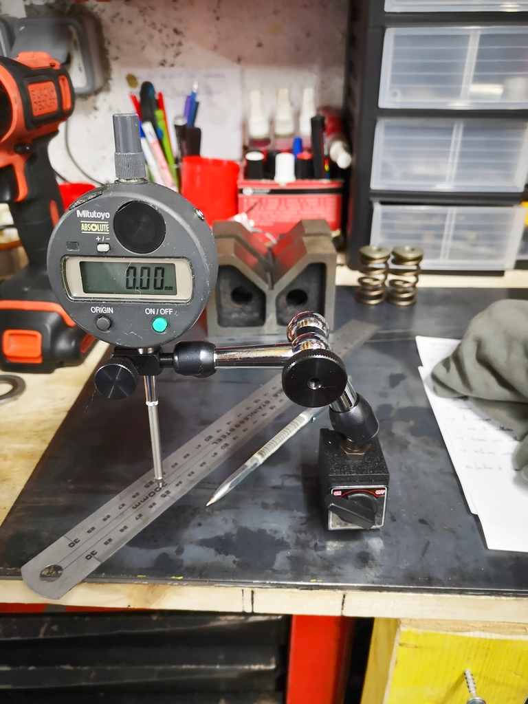

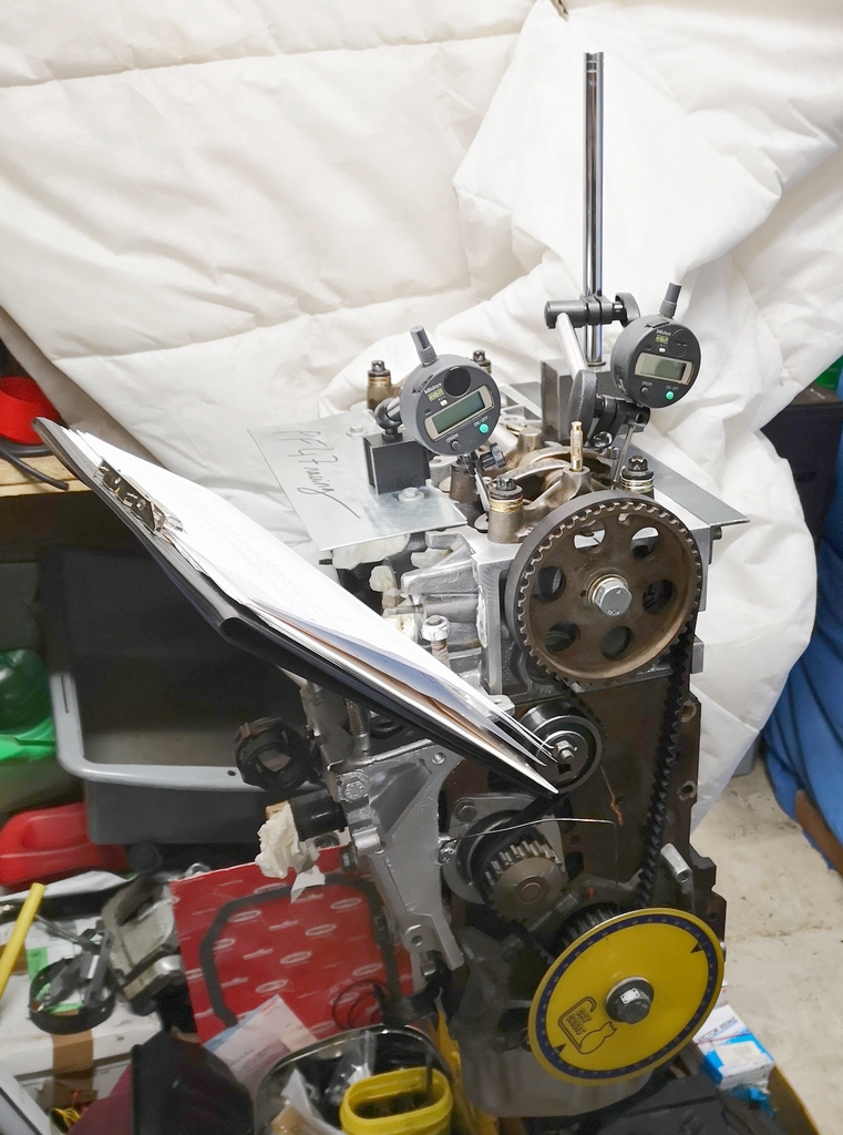

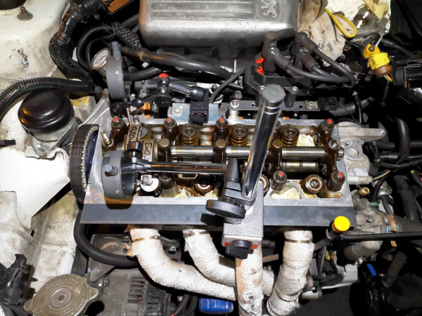

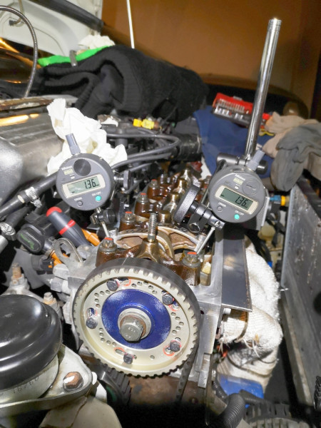

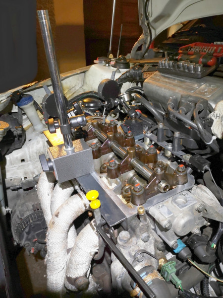

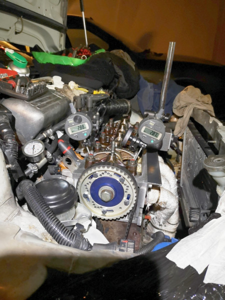

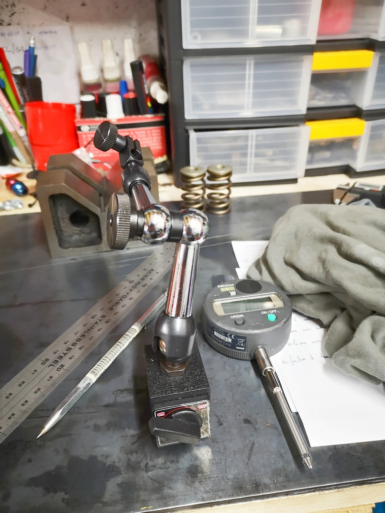

J'avai pas mis en photo, mais je me suis prit un nouveau support de comparateur OTMT,
sur rotule,petit il se faufile partout, idéale, du coup j'ai 2 supports et 2 comparateurs.
Mais il me faut un 3e support pour mon comparateur aiguille, et 2 rallonge de 10cm,
pour aller mesurer le PMH et PMB au centième, se qui va rendre encore plus précise les mesures !
Bien que la j'arrive au sommet.

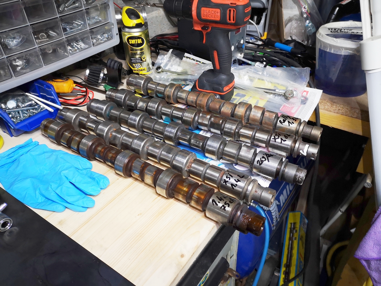

IMG_20200403_173931.jpg [ 593.82 Kio | Vu 2242 fois ]
IMG_20200403_174029.jpg [ 565.26 Kio | Vu 2242 fois ]
IMG_20200403_181056.jpg [ 751.14 Kio | Vu 2242 fois ]
IMG_20200408_213844.jpg [ 574.21 Kio | Vu 2242 fois ]

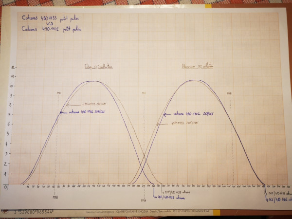

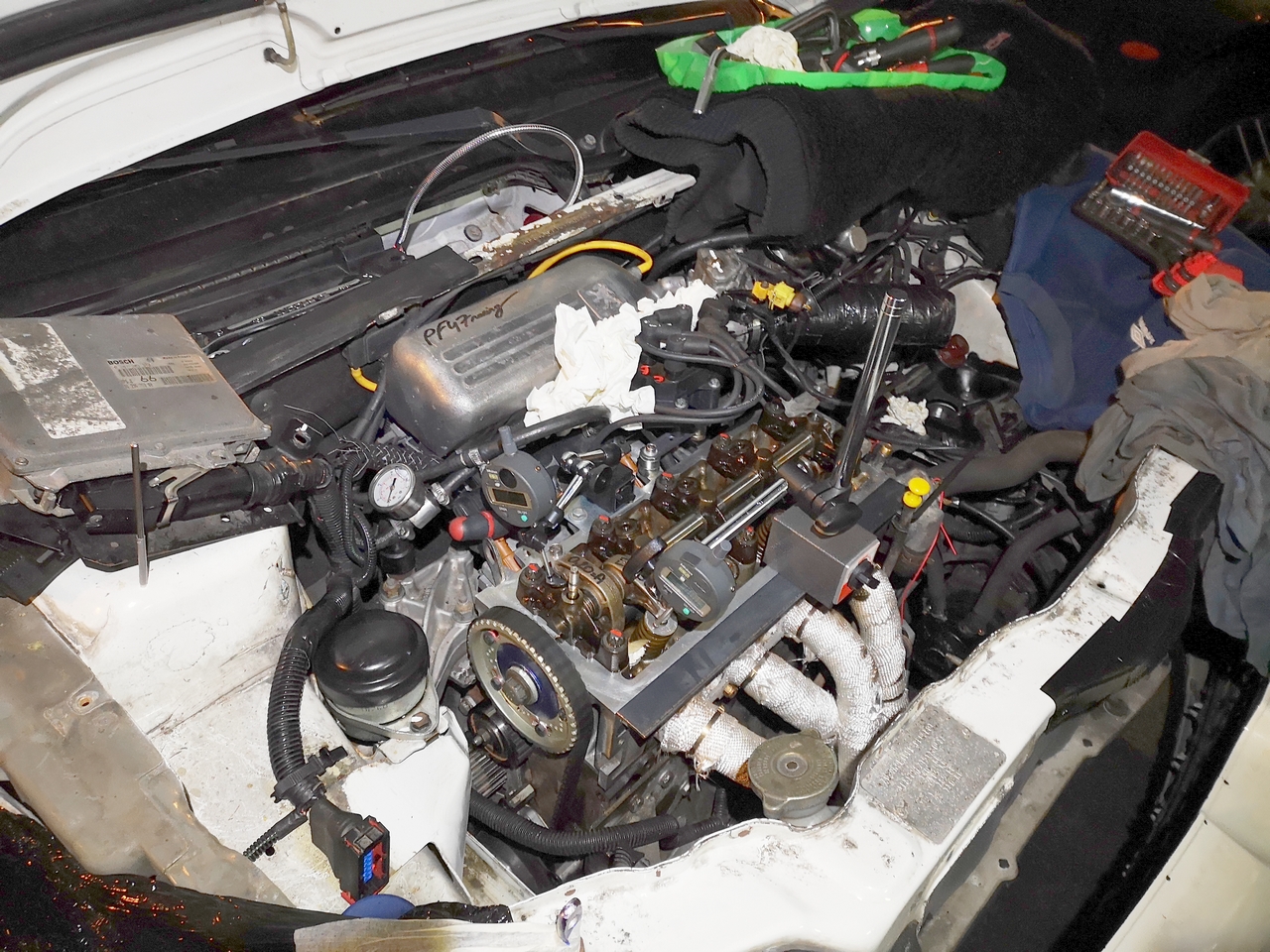

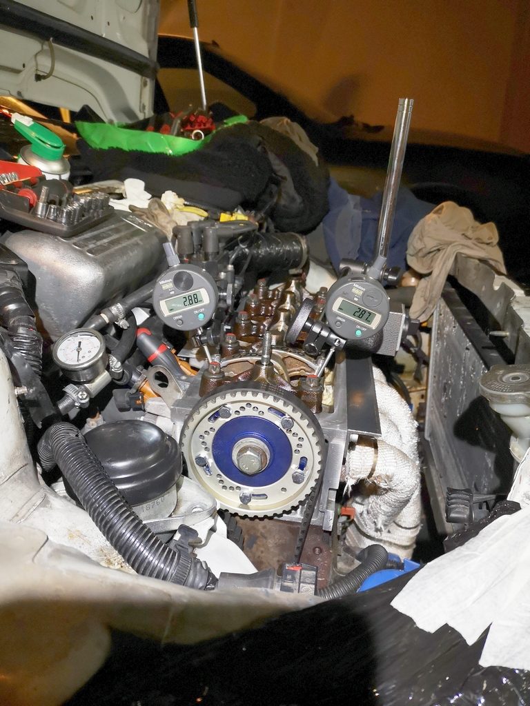

Les mesures ont reprit concernant les AAC de XSI 1.4L neuf/usagé/XSI 1.6L/1.3L rallye,
en situation de fonctionnement c'est a dire AAC dans la culasse et mesure sur le vilebrequin avec jeu culbu.
Les dégrées changent bien ! je met a jour le post aujourd’hui car j'ai fait toutes les mesures hier.
Je vais mettre les différences en graphique aussi.
IMG_20200408_183717.jpg [ 1.05 Mio | Vu 2242 fois ]

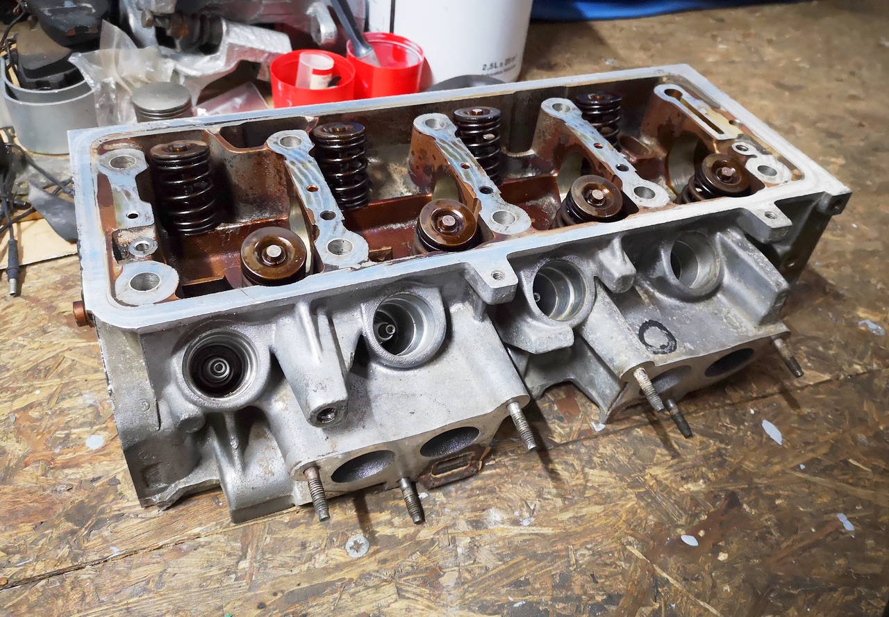

Avec la culasse petit palier je vais pouvoir mesurer le AAC stock de la XS,le
269°/268° et quand il sera sortis le 282°/282° FIA 205 rallye.
Ya du taf .

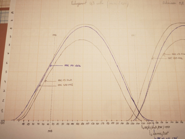

Suite XS,

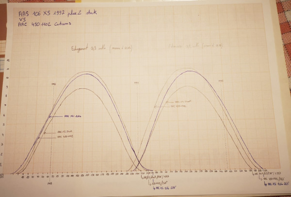

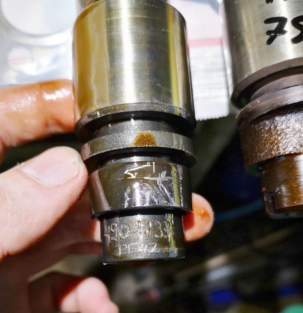

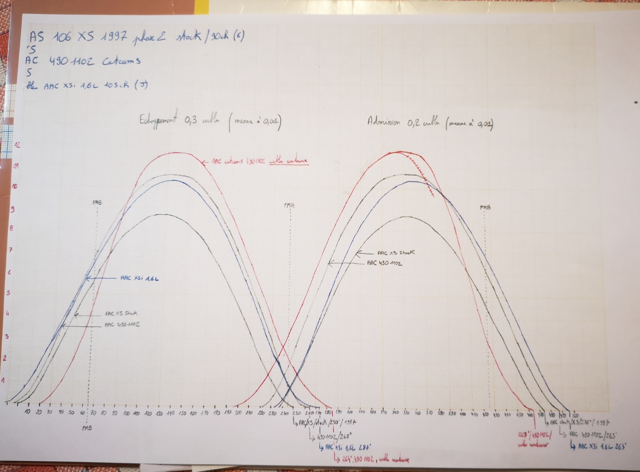

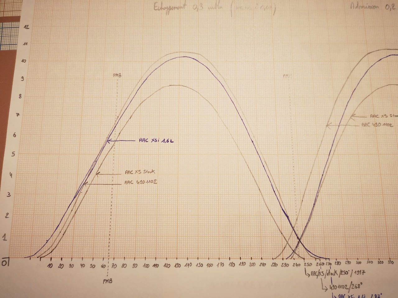

Différence entre AAC stock XS phase2,AAC XSI 1.6L 105ch et l'AAC Catcams 4901102
avec lequel j'ai sortis 130ch (régler a 80% je dirai) :
viewtopic.php?f=92&t=29700&p=596804#p596804
IMG_20200411_205149.jpg [ 804.26 Kio | Vu 2227 fois ]
IMG_20200411_205156.jpg [ 899.5 Kio | Vu 2227 fois ]
IMG_20200411_205200.jpg [ 869.59 Kio | Vu 2227 fois ]
La dif entre le AAC de XSI 1.6L et le 4901102 est pas ouf.... 5ch quoi...
J'ai sortis 130ch...
Du coup je m'attend a une bonne dif avec le 282°/282° !
A suivre, je le retire actuellement.

pour avoir résultats les plus justes, pourquoi tu ne fais pas tes relevés sur un tableur?
ca aurait plusieurs interets:
tu pourrais faire comparer les courbes de ton choix via tes relevés enregistrés. en faisant plusieurs tours et en moyennant tes mesures tu lisserais tes courbes.
ca parait pas enorme la dif mais y en a pas mal si tu regarde le volume
Entre le AAC de XS et le catcams la dif est énorme [icon_eek.gif] ,
mais entre le AAC XSI 1.6l et le catcams, baa... ya peu koi :?
Oui sur un logiciel j'y ai penser, mais c'est déjà un boulot monstre les mesures que.... voila koi,
(je devais mesuré 2/3 autres AAC j'ai décider de ne pas le faire,car c'est encore une aprem
ou matinée d’éclater, +/- dans le vide
[sensation d’être seul ~ faire sa pour rien.. ya quasi plus personne sur le forum
et du coté perso les gars arrête de plus en plus les prépas, sa aide pas :blague: ])
Koi qu'il arrive tout est noté si jamais un jour je passe les données sur informatique ;)

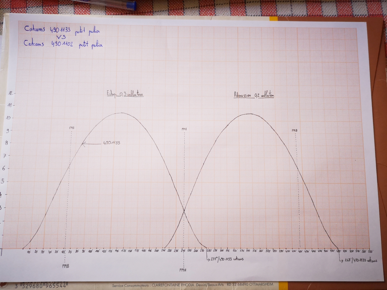

Suite XS,

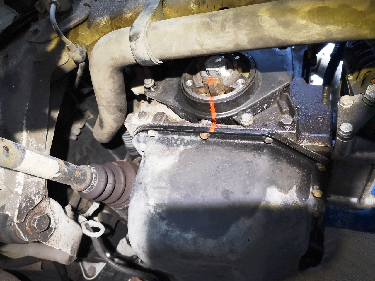

Si je met les culbu rouleaux avec le catcams4901102 sa donne sa :
(en rouge sur le schéma,repérer bien la courbe du 4901102 pour comparer)
Mettre les 8, c'est mort, mettre 4 en admi et mettre du retard a l'aac pour être à
un croisement en X parfais au PMH, a voire.....
Je vais d’abord mesurer le 282°/282° voire il donne quoi.
IMG_20200412_095500.jpg [ 675.11 Kio | Vu 2219 fois ]

C clair que si tu arrives a décaler ta courbe rouge pour que ça colle à la gestion, ça ferait pas un truc dégeu du tout. Continues tes investigations, je trouve ça très intéressant en tout cas.
 Sujet du message: Re: [PF47]XS 97 1.6 ~ Dif AAC stock/xsi 1.6L et 4901102>(130
MessagePosté: Dimanche 12 Avril 2020 23:02
En ligne
Messages: 5107
Le seul truc qui serait possible c'est de mettre que 4 culbuteur rouleaux coté admi,
et de mettre du retard pour la décaler vers la droite, idem celle d'echap culbu patin...
Mais je vais perdre en régime, donc est se que le gain de couple va compenser ????
Il faudrait essayer, mais en se moment je suis un peu (pour pas dire beaucoup soulé [icon_e_sad.gif] )
Je pense que sa va rester comme cela, je mettrai plus tard un plus gros AAC direct et carto sur mesure sur banc direct,
Ou j'arrete la avec la blanche et je me concentre sur la rouge.

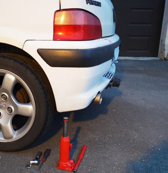

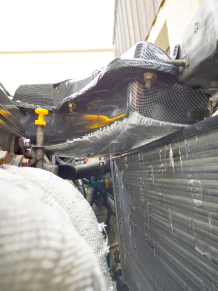

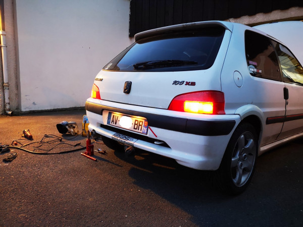

encore un qui a découpé le pare choc pour laisser passer sa sortie de silencieux
mais pourquoi faire ca quand on peut faire autrement????
sur mes deux chipos, j'ai pas decoupé de apre choc et les silencieux ne sont pas bas, pas haut et passe tres bien
ca me tue surtout que ca deviens de plus en plus rare de trouver des pare choc
MessagePosté: Vendredi 17 Avril 2020 10:19
En ligne
Messages: 5107
C’était déjà comme sa krinix quand je les ai récupérer !
A un gars qui fessait du rallye dans le nord vers Maubeuge ;)
... au prix ou je l'ai est payé... puis c'est ma caisse de tout les jours, je cherche pas qu'elle soit "belle",
Si pas découpé, ma sorti aurait débouché plus bas :D
Je trouve pas que sa devient de plus en plus rare, il y a parfois de ET 1.1L ou quick qui passe
à rosny,goussainville,st brice...
Ya de quoi se faire un stock, de plus il y a des sites qui les vendent neuf.
MessagePosté: Vendredi 17 Avril 2020 11:18
C'etait deja comme sa quand je les ai recuperer a un gars qui fesait du rallye dans le nord ;)
dommage
car si les gens tordais bien la fixation de l'echap ca passe sans decoupe sanss que ce soit trop pret du par choc
MessagePosté: Samedi 18 Avril 2020 22:43
En ligne
Messages: 5107
dommage
Apres perso, entre toi et moi, je m'en fiche complet, le principal c'est la fiabilité avec la prépa,
et quelle roule, l'esthétique .... :o|
La modification de la sortie de mon silencieux d'origine en video:

J'ai tester des nouvelles vis encore pour la poulies, voire en image en dessous, mais sa ne va pas,
la tête btr en 5 est trop petite... elle se déforme, je reste donc sur les 6 pans de 10( tête) 6 de diam.

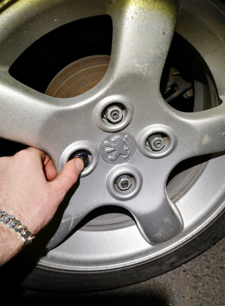

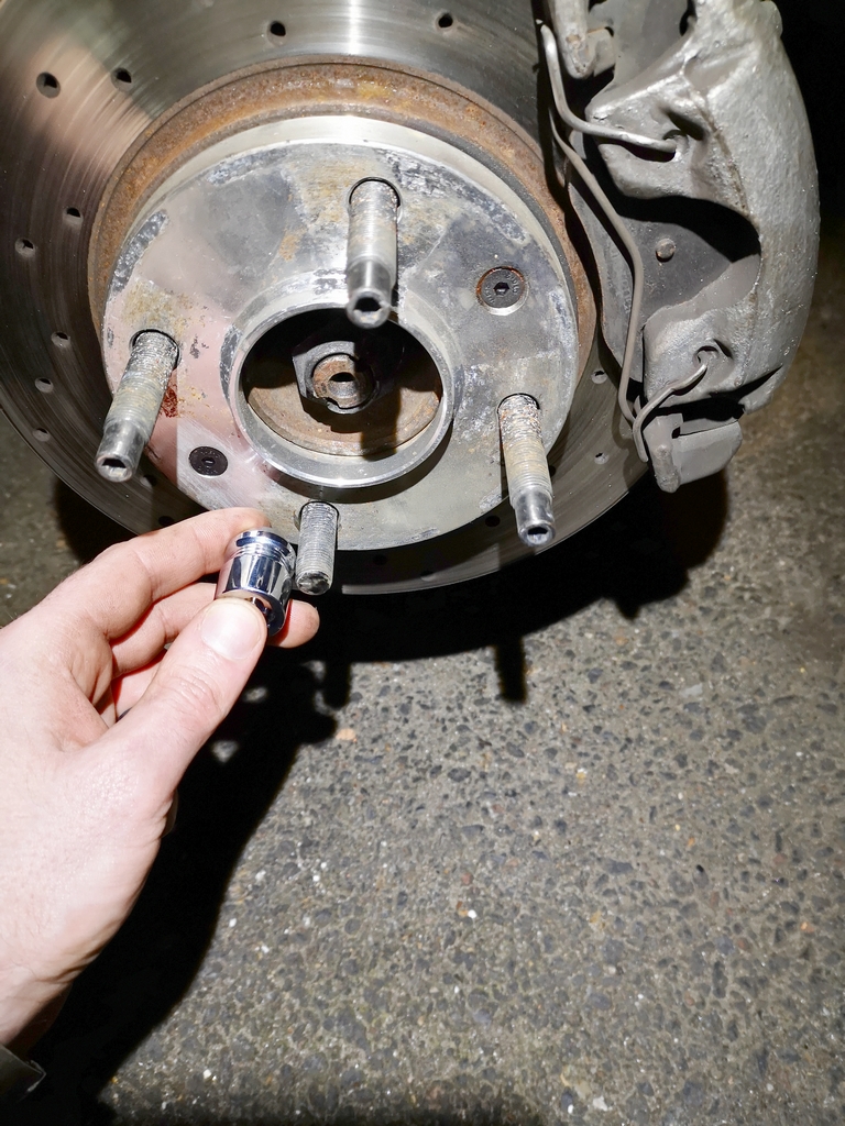

J'ai rajouter des écrous anti-vol a mes 4 roues, j'ai du raccourcir 4 goujons (1 par roue)
pour que l’écrou passe, c'est good :)
IMG_20200416_223204.jpg [ 685.91 Kio | Vu 2150 fois ]
IMG_20200416_223238.jpg [ 684.99 Kio | Vu 2150 fois ]
IMG_20200416_223314.jpg [ 620.94 Kio | Vu 2150 fois ]

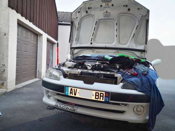

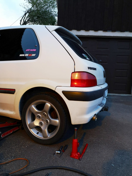

J'ai commencer à retirer le Catcams 4901133 282°/282°, sortit poser sur l'établie, 4901102 déjà dedans,
puis je l'ai remit..... une aprem de perdu [icon_rolleyes.gif] ,
IMG_20200417_203319.jpg [ 735.46 Kio | Vu 2150 fois ]
Pourquoi , j'ai remit le 4901133 ? :ange:
Pour re-tester le calage aac, le calage vilo, et tester 3/4 trucs (capteur pmh,sondes x/y , bougie,bobine,câble HT,
.... bref ya rien a faire sa a re-demarer hier aprem toujours avec le 282°/282° et sa déconne tjr....
IMG_20200417_203328.jpg [ 1.21 Mio | Vu 2150 fois ]
IMG_20200417_203339.jpg [ 730.57 Kio | Vu 2150 fois ]
IMG_20200417_203359.jpg [ 981.2 Kio | Vu 2150 fois ]
IMG_20200418_221059.jpg [ 749.45 Kio | Vu 2150 fois ]
Re-caler a 2.87/2.87 PMH CROISEMENT, mais sa change rien, il faut carto la voiture sur banc... c'est trop dérégler,
ou il m'aurait falu megasquirch, avec lequel j'ai aucune expérience.... et le confinement.....
IMG_20200418_221051.jpg [ 710.36 Kio | Vu 2150 fois ]
IMG_20200418_221118.jpg [ 764.97 Kio | Vu 2150 fois ]
IMG_20200418_221129.jpg [ 1.11 Mio | Vu 2150 fois ]
Maintenant il sort une bonne fois pour toutes,
puis en terme de perf sur graphique, c'est pas terrible [icon_neutral.gif] , à voire plus bas
IMG_20200417_203253.jpg [ 698.08 Kio | Vu 2150 fois ]
IMG_20200417_203300.jpg [ 987.32 Kio | Vu 2150 fois ]
IMG_20200417_203313.jpg [ 1001.01 Kio | Vu 2150 fois ]
IMG_20200417_203207.jpg [ 700.82 Kio | Vu 2150 fois ]
IMG_20200417_203226.jpg [ 748.12 Kio | Vu 2150 fois ]
J'ai mesurer le AAC 282°/282° :
Ya très peu de dif..., la principal est au croisement pmh, D’où mon déréglage et que sa déconne.
Gros croisement = gaz d'échap re-aspirer âpres pmh / gaz d'echap qui part en admi avant pmh
En clair, ont se retrouve rapidement trop riche à se moment la par rapport a un croisement plus faible.
Se qui a une incidence de X ouverture PAP à X ouverture PAP !
En EPROM la carto ralentie et partielle est toucher.
je "dirai" jusqu’en pleine charge, et ensuite le phénomène change, trop trop pauvre...
> Attention à prendre avec des pincettes se que je dis, car je ne suis pas sur de moi,
se sont mes premières réflexions la dessus.
4901133 282°/282° , mesurer en ordre de fonctionnement je trouve:
0.2 admi culbuteur: 268°,lever max: 10.60mm
0.3 échap culbuteur: 277°, lever max: 10.55mm
Meilleur croisement calé a 2.87mm en X au croisement PMH (calage effectué par moi même,
qui me donne au disque 102° de calage)
[icon_rolleyes.gif]
Perso, ya quasi rien en perf par rapport au miens, si se n'est par la croisement
plus élever une prise de PMax a un régime plus élever de 3/400trs..
avec gain de puissance par rotation ?
Il libère plus l'échap donc ya du gain mais bon.. 2/3ch ? 4ch de plus ? (et régler biens sur !)
Voyez en photo:
IMG_20200418_171144.jpg [ 933.62 Kio | Vu 2150 fois ]
IMG_20200418_184041.jpg [ 919.91 Kio | Vu 2150 fois ]
Mise en place final du 4901102,calage à 1.36mm partout au croisement PMH
(je peut pas faire mieux sans un troisième pied support comparateur et
rallonge de 15/20cm pour aller mesurer le PMH directement sur le piston !
la mon calage pourra être encore plus précis)
Avant se calage (ya 1moi 1/2 donc quand j'avais pas mis le 282°/282°), j'avai un dif de à peu pret 0.5mm.
Donc la sa va tourner normalement encore mieux que avant, 1/2ch de plus ?
(j'ai donc aucune avance ou retard, car croisement en X actuellement).
Perso, je pense que mieux regler, + l'inter devil + mon guide d'air devant ya moyen d'aller chercher 3/4/5ch de plus.
IMG_20200419_214406.jpg [ 700.55 Kio | Vu 2150 fois ]
IMG_20200419_213737.jpg [ 1.07 Mio | Vu 2150 fois ]

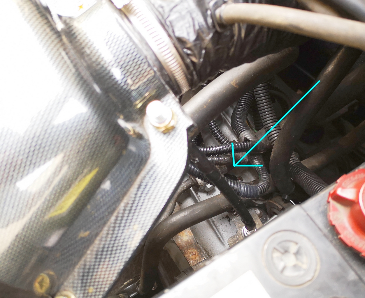

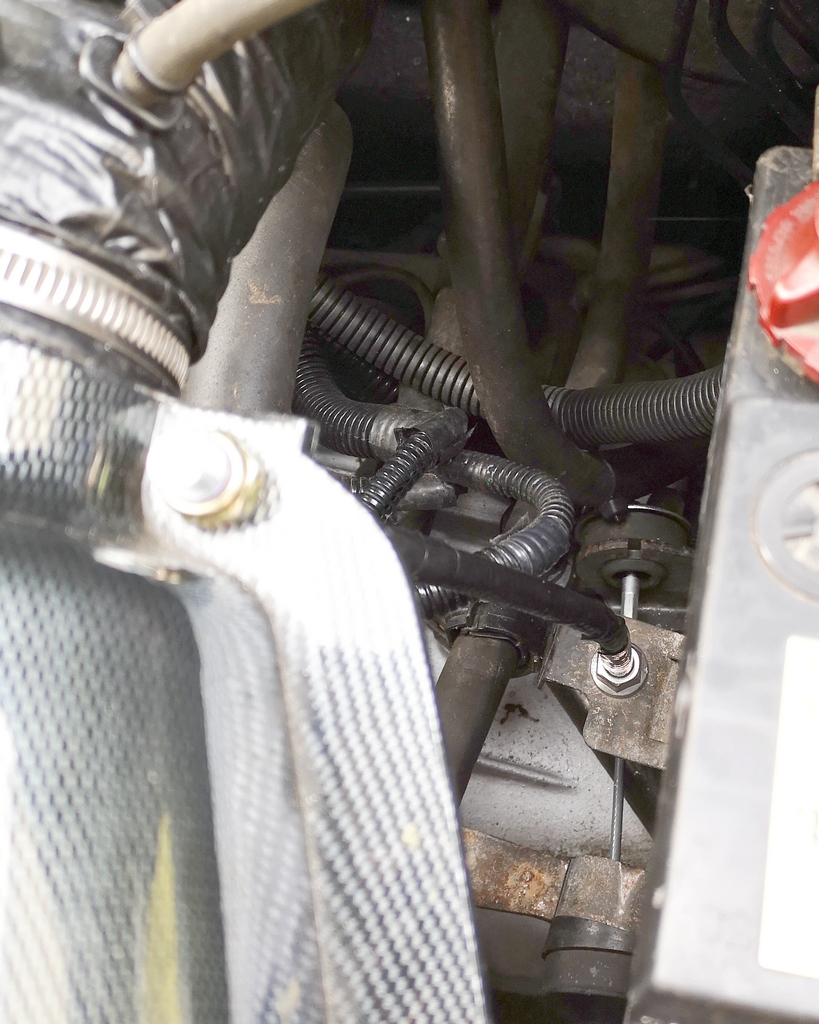

J'ai repérer c'est satané cordon 1/2/3/4 :rouge:
IMG_20200418_221142.jpg [ 745.35 Kio | Vu 2150 fois ]
J'ai mis le carter de bout de AAC de 1.4L 75ch L3 (idéal pour pas le KAD touche):
IMG_20200418_221109.jpg [ 751.41 Kio | Vu 2150 fois ]

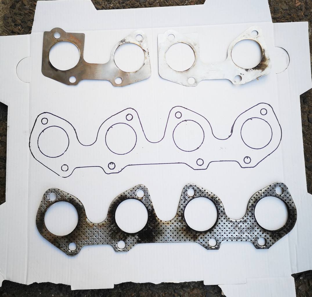

J'ai changer le joint d'échap, rien à faire, avec les news avec lesquels je me suis
cassé le cu à les agrandir en 36/37mm, sa fuis....... :rouge:
j'ai remit l'ancien, je les remplis d’aluminium épais replié sur lui même au endroit ou sa fuit (entre-couche du joint),
puis encore entourer d'alu (papier alu cuisson épais), résultat: sa fuit plus :D
IMG_20200419_163506.jpg [ 1.06 Mio | Vu 2150 fois ]
IMG_20200419_163459.jpg [ 742.74 Kio | Vu 2150 fois ]

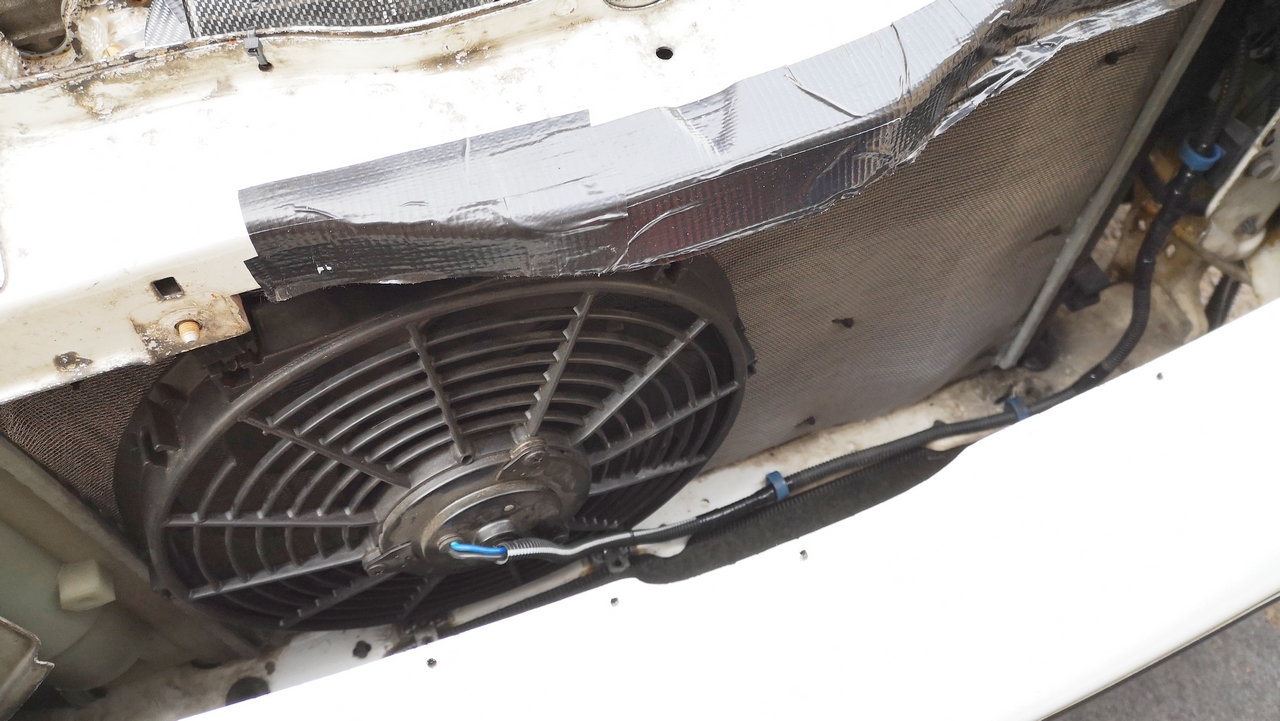

Suite XS,

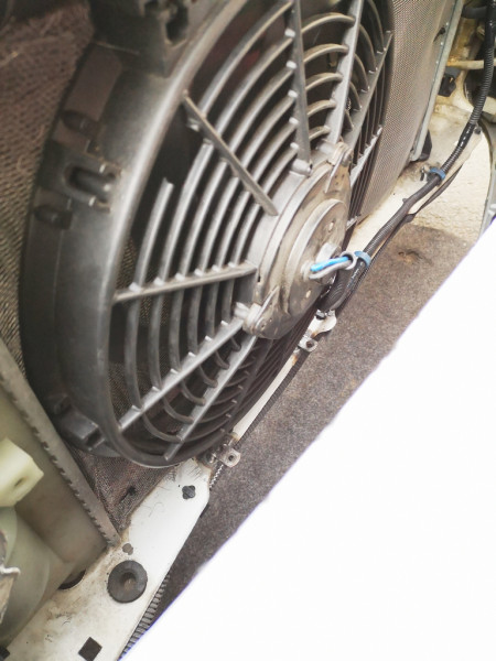

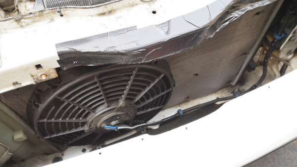

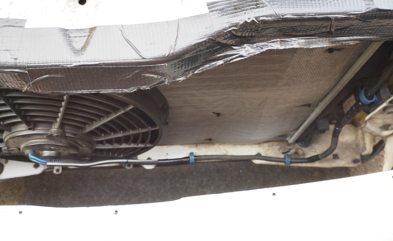

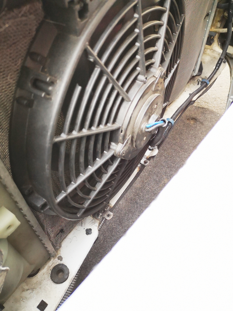

New spal, le gros ventilo devant je commençai a en avoir ras le uc, puis la chaleur du collecteur commençai
à faire fondre la prise, l'alternateur qui touche, et qui du coup fait bougé le radia...
Jvou laisse imaginer la suite [icon_e_confused.gif]
J'ai souder deux patte à la traverse inférieure, et en haut à la supérieur, j'ai bricolé une patte en me re-prennant sur une déjà existante :)
résultat: sa bouge pas, sa touche pas le radia, nickel :loving:
IMG_20200421_184929.jpg [ 581.3 Kio | Vu 2130 fois ]
IMG_20200421_184935.jpg [ 618.68 Kio | Vu 2130 fois ]
IMG_20200421_185058.jpg [ 574.73 Kio | Vu 2130 fois ]
IMG_20200421_185106.jpg [ 679.56 Kio | Vu 2130 fois ]
IMG_20200421_185116.jpg [ 785.43 Kio | Vu 2130 fois ]
Je passe a la new patte de support du KAD, marre que sa touche le calorstat et le support bobine.. :o|
Le new support il est plus haut en photo,dans mon précédent message,
La patte que j'ai fait la voici:
Réglable en hauteur, pour lever le KAD à ma convenance :)
IMG_20200421_184949.jpg [ 851.31 Kio | Vu 2130 fois ]
IMG_20200421_184954.jpg [ 728.89 Kio | Vu 2130 fois ]
IMG_20200421_185014.jpg [ 620.87 Kio | Vu 2130 fois ]
Concernant le KAD, il commence a fondre en dessous..., j'ai donc mis de la plaque pare chaleur de moto:
IMG_20200421_185030.jpg [ 524.38 Kio | Vu 2129 fois ]

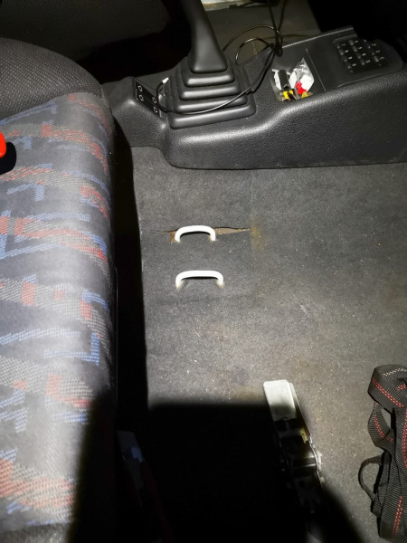

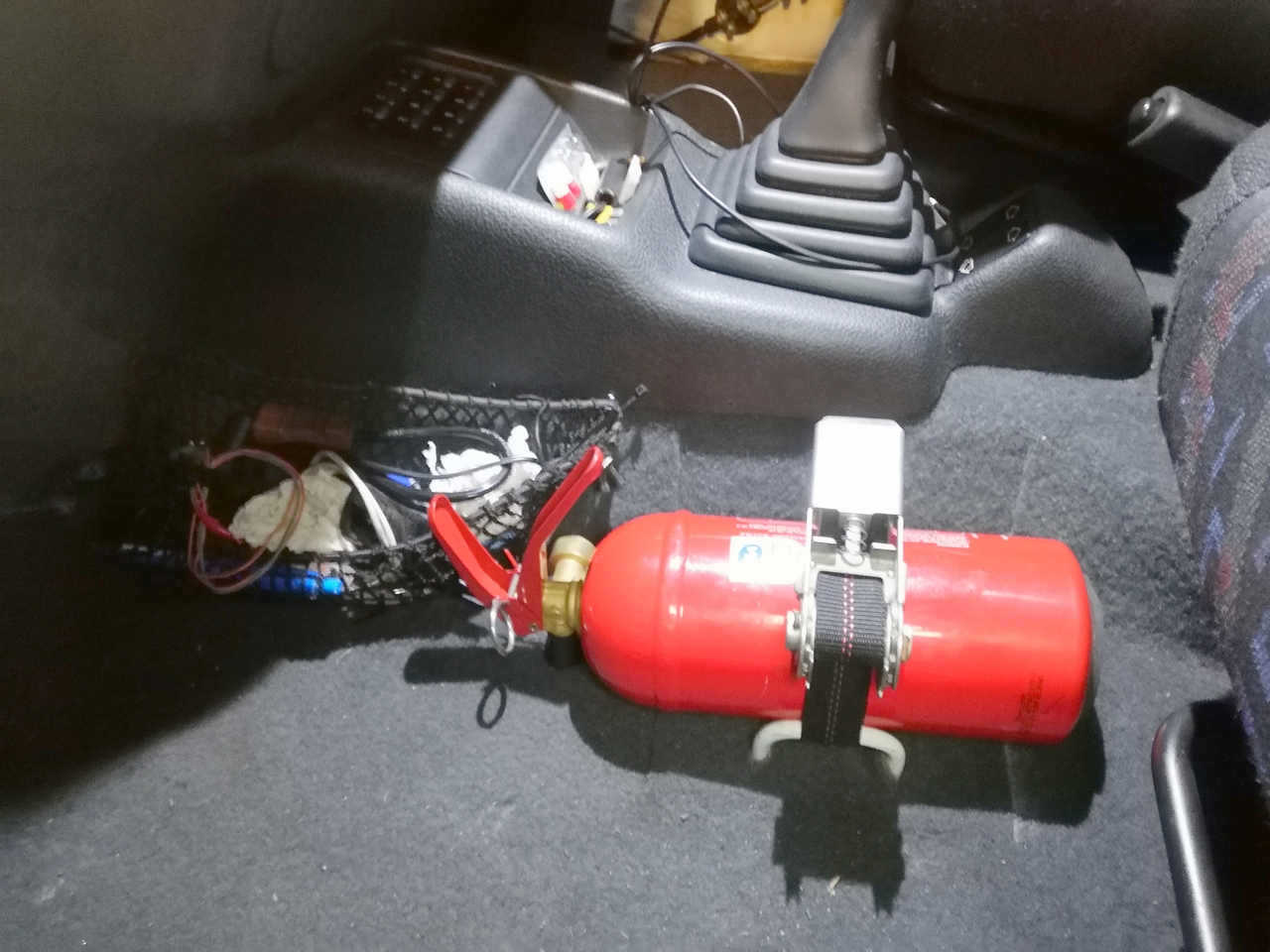

La fixation de l’extincteur n°1, soudé directement au châssis,
les deux "anneaux" ou "crochet" je l'ai est fait moi même, c'est à la base de la tige métal de 8mm.
Une galère à tout préparer, faire sa "propre", protéger tout l'intérieure de la
voiture des éclat/"crachat" de soudure, mouiller le sol pour éviter un risque d'incendie,
Idem le dessous de moquette, ensuite tout nettoyer, récupérer les petites
boulettes de soudure a l'aimant..., passé à la peinture, séchage peinture ...etc
Mais au moins la il est vraiment fixer et je risque pas de me le prendre dans la tête si je partais en tonneau... [icon_e_confused.gif]
Attacher tu sait ou le trouver aussi ! il est "sous la main"
Celui la est à poudre, le 2e est un 6kg à eau (idéal pour s'asperger si encastrer).
Et dans le coffre un 2e 6kg à eau (non présent pour le moment, c'est un simple
petit poudre ABC,cause un vendeur qui ma mi un plan ya 1mois 1/2)
IMG_20200423_212631.jpg [ 600.1 Kio | Vu 2106 fois ]
IMG_20200423_220436.jpg [ 837.73 Kio | Vu 2106 fois ]

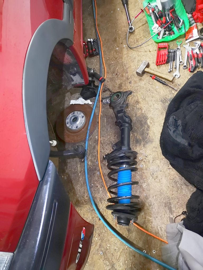

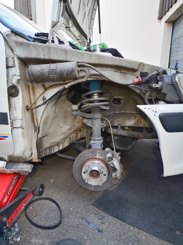

> Changement JDF droite (coté conducteur)

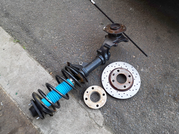

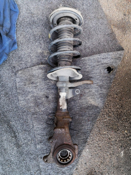

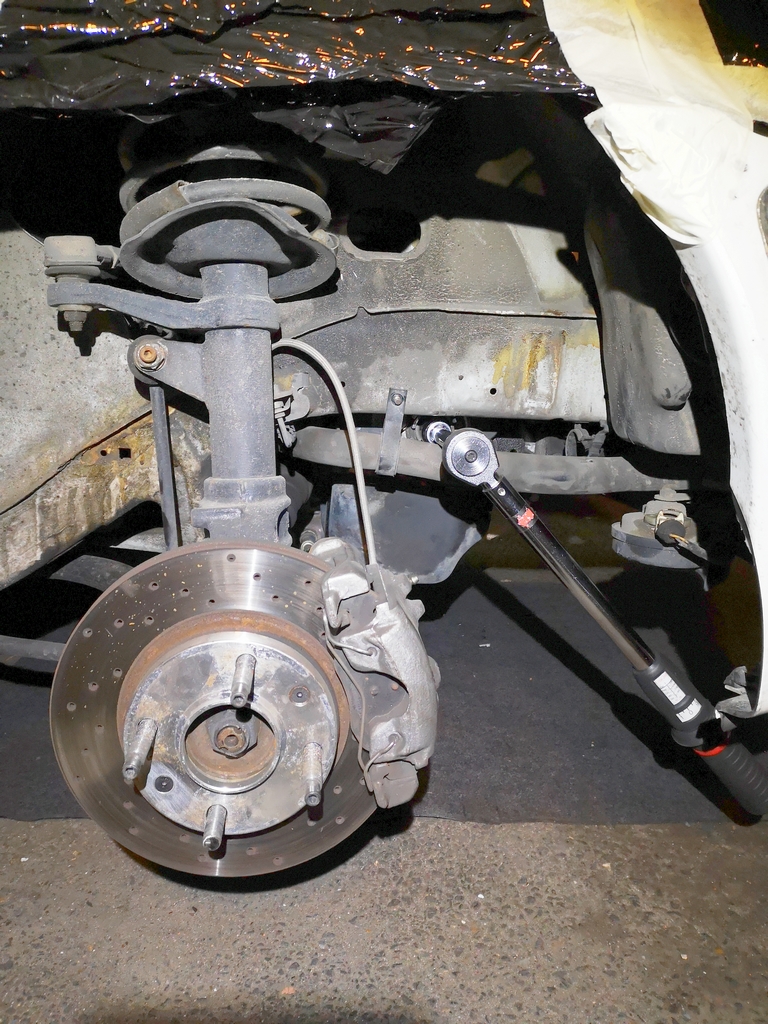

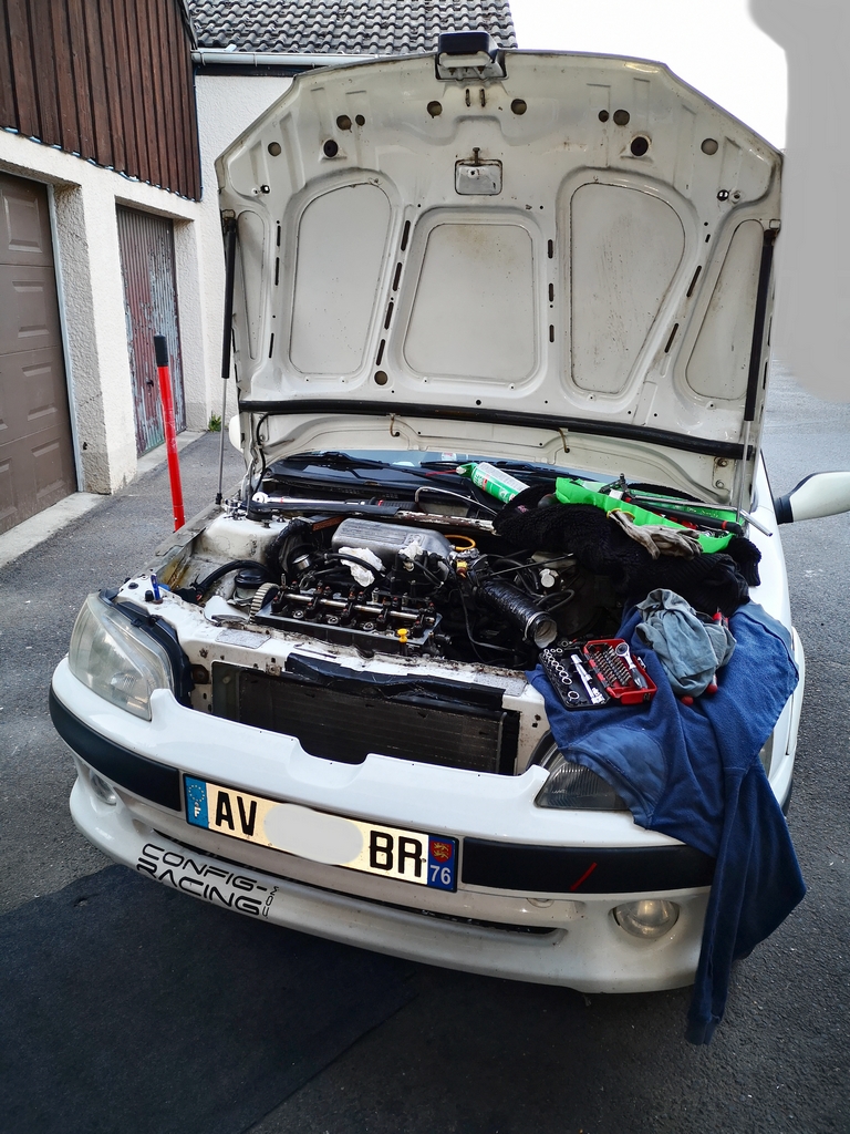

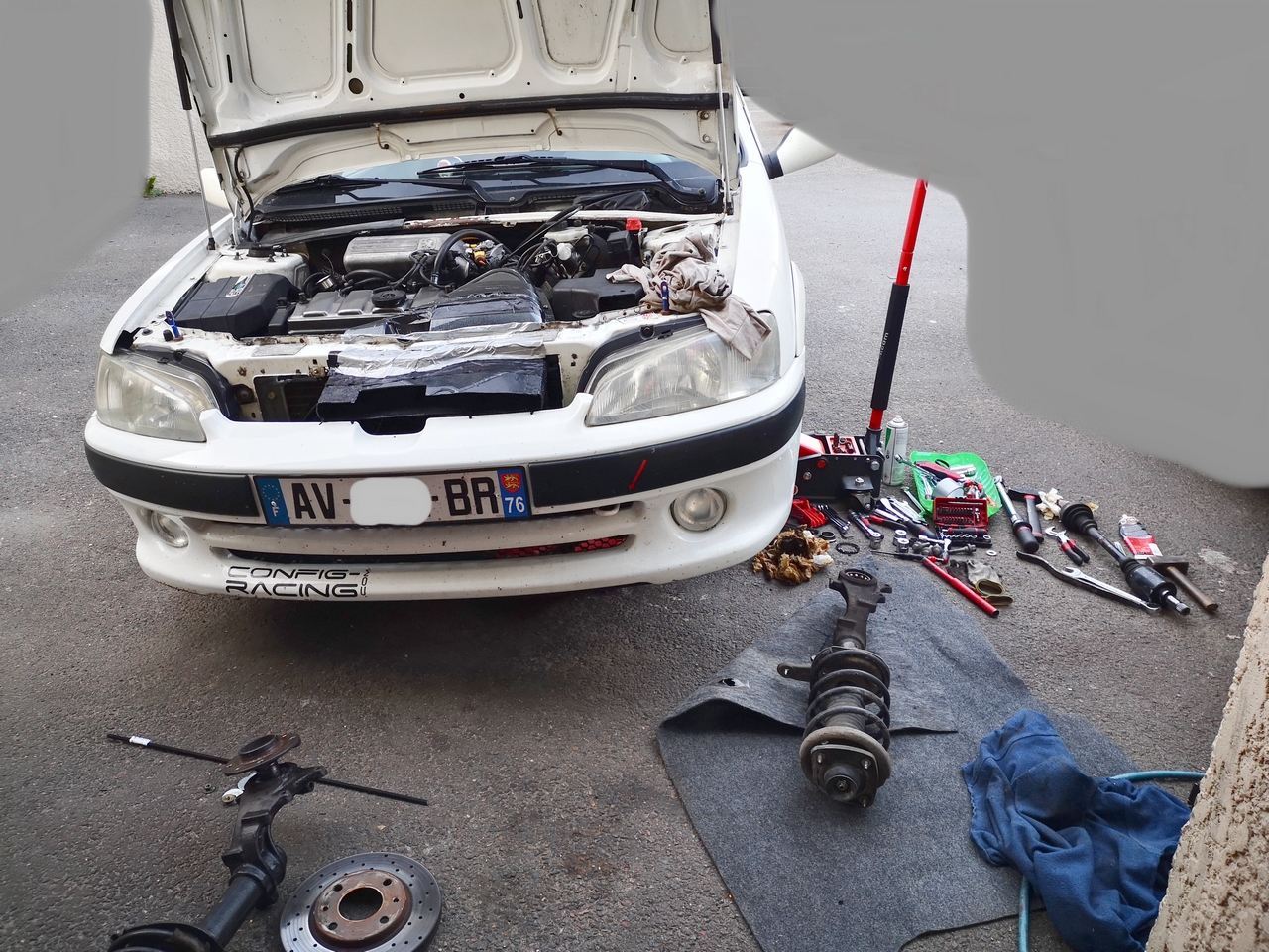

J'ai donc prit la JDF de la XSI avec le roulement neuf, j'ai retirer sont moyeux HS,
pour mettre a la place le moyeux de la JDF de la XS qui lui est bon !
Du taf, j'ai commencer par démonté le JDF de la XSI :
IMG_20200425_222826.jpg [ 702.14 Kio | Vu 2053 fois ]
IMG_20200425_222848.jpg [ 677.03 Kio | Vu 2053 fois ]

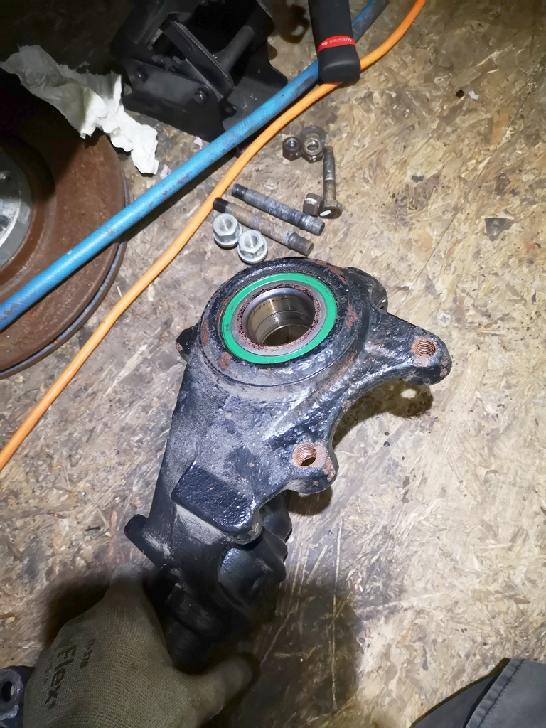

Ont peut voir le roulement neuf (comme l'autre coté, déjà sur la XS donc pour rappel)
qui date de mi 2016.
IMG_20200425_222855.jpg [ 825.31 Kio | Vu 2053 fois ]
IMG_20200425_222900.jpg [ 705.43 Kio | Vu 2053 fois ]
J'ai galéré avec un goujon sparco qui est rester bloquer dans le moyeux, l’histoire ma prit 1H pour le sortir....
Mais j'ai réussi :D
IMG_20200425_222818.jpg [ 636.42 Kio | Vu 2053 fois ]
Pour info au passage, les JDF gauche et droite ont "retrouver" leur buté classique,
cet a dire que j'ai retirer les buté caoutchouc que javai rajouter moi même.
A cause des gros claquements lors de mes teste fin 2018 sur des trous.
Qui provienne du fait que se sont des B6 et non des B8 spéciale rabaissement,
tige courte, qui permettent d'utilisé toute la plage d'amortissement du plongeur
et non une faible partie et se retrouvé en buté donc.
B6 = hauteur d'origine
B8 = rabaissement -30/-40mm max .

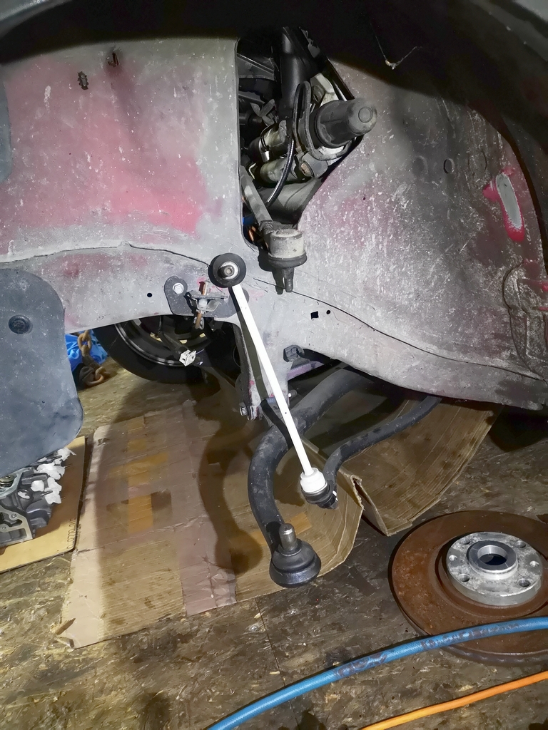

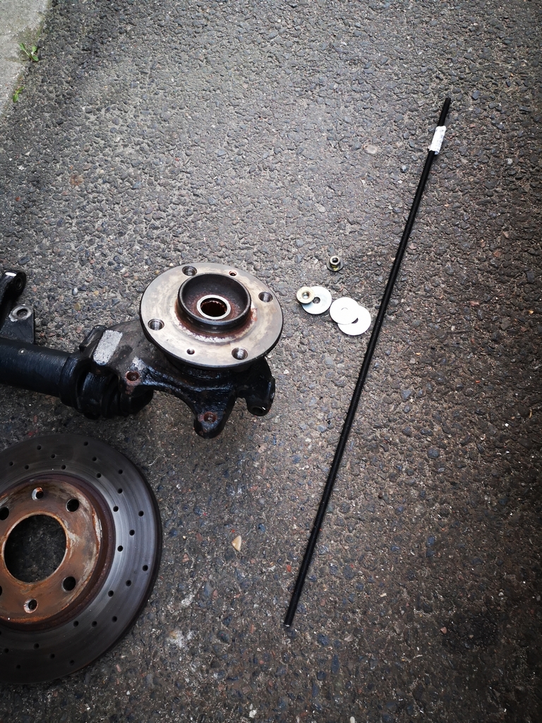

Ensuite le boulot sur la XS:
IMG_20200426_204601.jpg [ 1.02 Mio | Vu 2053 fois ]
IMG_20200426_204644.jpg [ 1.01 Mio | Vu 2053 fois ]

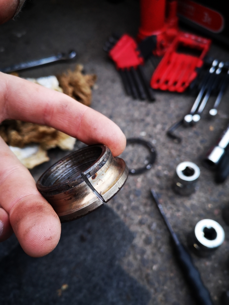

Le roulement bien fatigué :? ils auront fait leurs vie depuis 1997 ^^ (l'autre coter doit être pareil)
IMG_20200426_204649.jpg [ 643.55 Kio | Vu 2053 fois ]

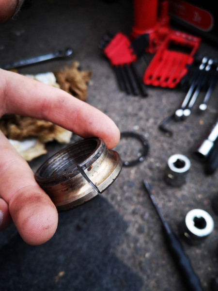

J'ai découpé a la dremel la cage du moyeux car à l'extraction du moyeux elle est rester dessus
IMG_20200426_204655.jpg [ 484.29 Kio | Vu 2053 fois ]
IMG_20200426_204705.jpg [ 675.31 Kio | Vu 2053 fois ]

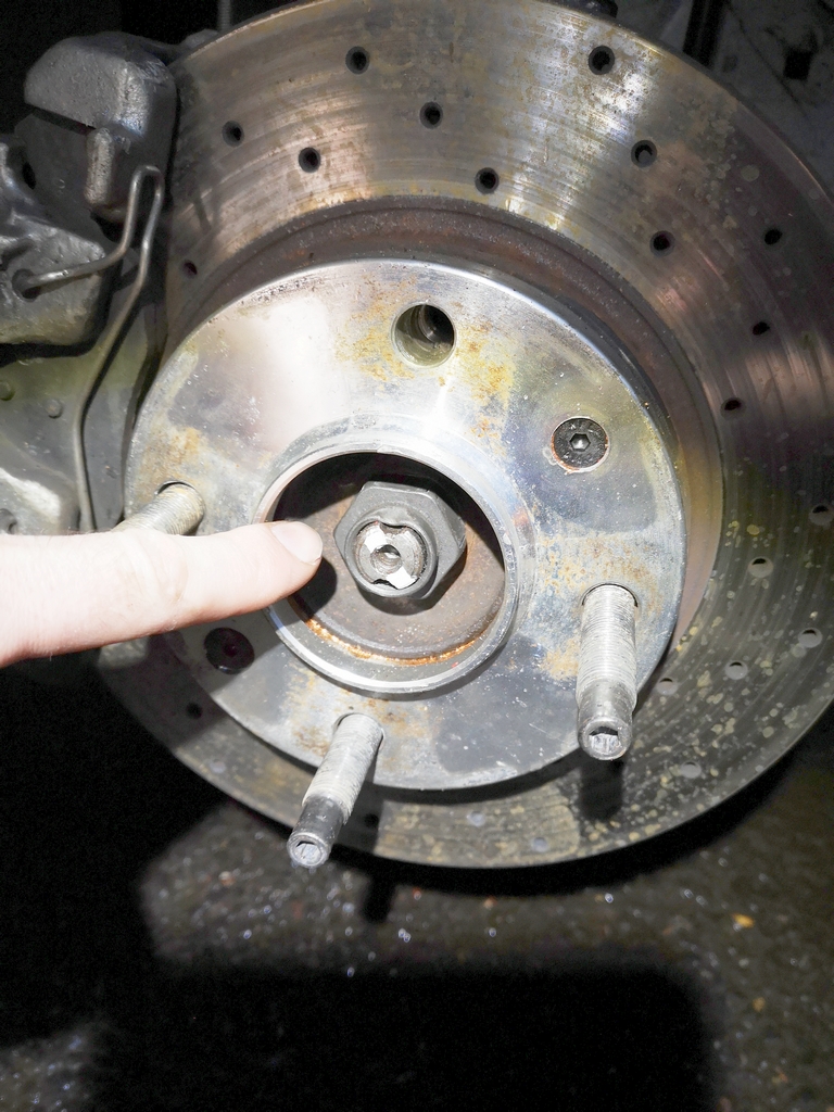

J'ai ensuite remit le bon moyeux de la XS, en cote : non abimé , sur la JDF de la XSI:
IMG_20200426_204608.jpg [ 1.41 Mio | Vu 2053 fois ]
IMG_20200426_204617.jpg [ 677.22 Kio | Vu 2053 fois ]
IMG_20200426_204636.jpg [ 958.83 Kio | Vu 2053 fois ]
Vous pouvez retrouver la vidéo YTB ici :
https://www.youtube.com/watch?v=iBQ9DDn9vvU&t=209s

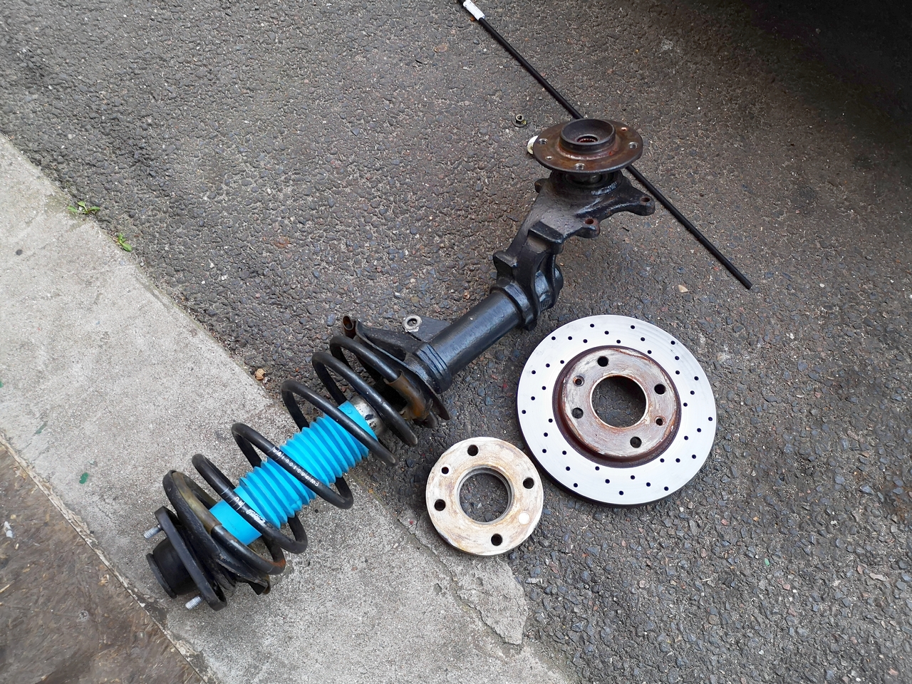

Du coup,la XS a les 2 roulements neuf devant, 2 moyeux en bon état, les ressort court eibach -30 ou - 35mm
et les B6 tarage sport.
Coupelle et buté neuve kayaba.
J'ai maintenant l’arrière qui est trop haut, elle survire de l’arrière dans les virages ... :?
Je réfléchis en se moment sur un train de s16 à l’arrière :bvoyons:
Car je dois faire mes roulement et garniture/mc arrière et câbles et peut être tambours
si ils sont trop creuser donc....
sa serai le moment idéal pour un train arrière de s16/vts enfaite ^^

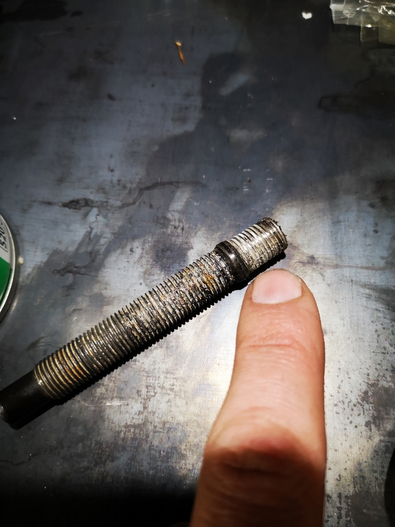

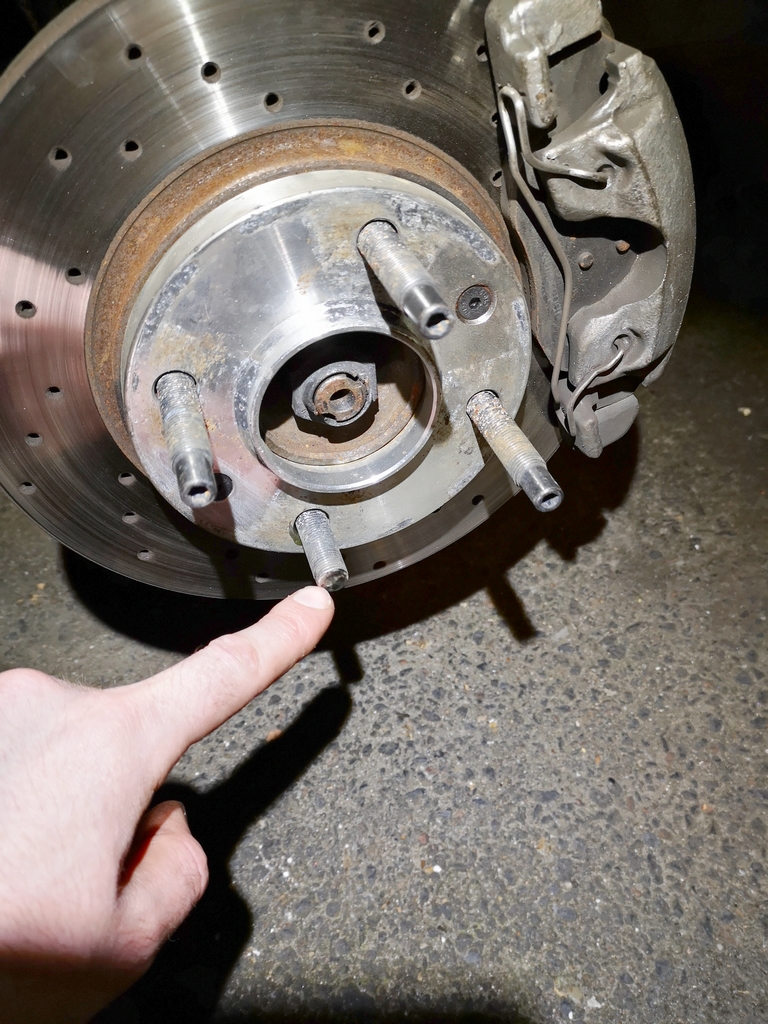

J'ai abimé le filetage d'un des goujons en le mettant dans le moyeux changer, a cause
du filetage du moyeux, j'ai donc refait le filetage du moyeux avec mon taraud.
Mais voila, je doit recommander 1 goujon...

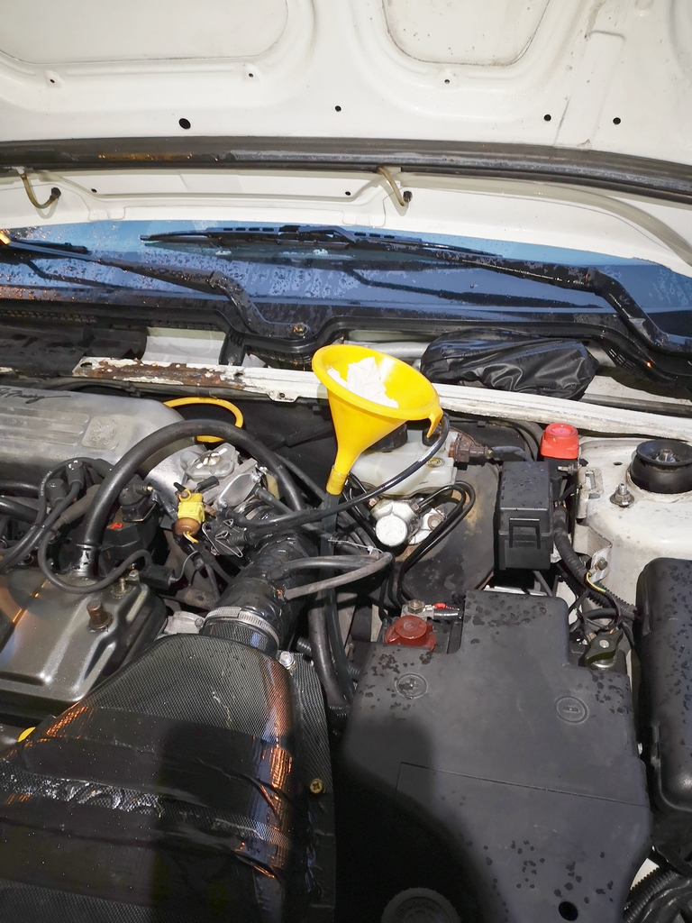

J'ai remit l'huile comme j'ai vidanger la boite comme j'ai déboité le cardan:
IMG_20200427_204852.jpg [ 643.55 Kio | Vu 2046 fois ]
J'ai changer l’écrou du cardan au passage par un neuf :)
IMG_20200427_205435.jpg [ 645.09 Kio | Vu 2046 fois ]

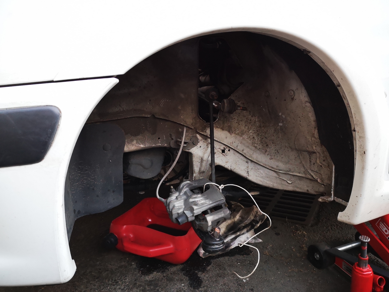

Concernant mon problème de frein arrière il est toujours bien présent, je remet donc
du LDF de temps en temps, je ne comprend pas ou il part j'ai pourtant pas de fuite visible.....
A suivre de se coter la,il va falloir je démonte les tambours pour voir.
