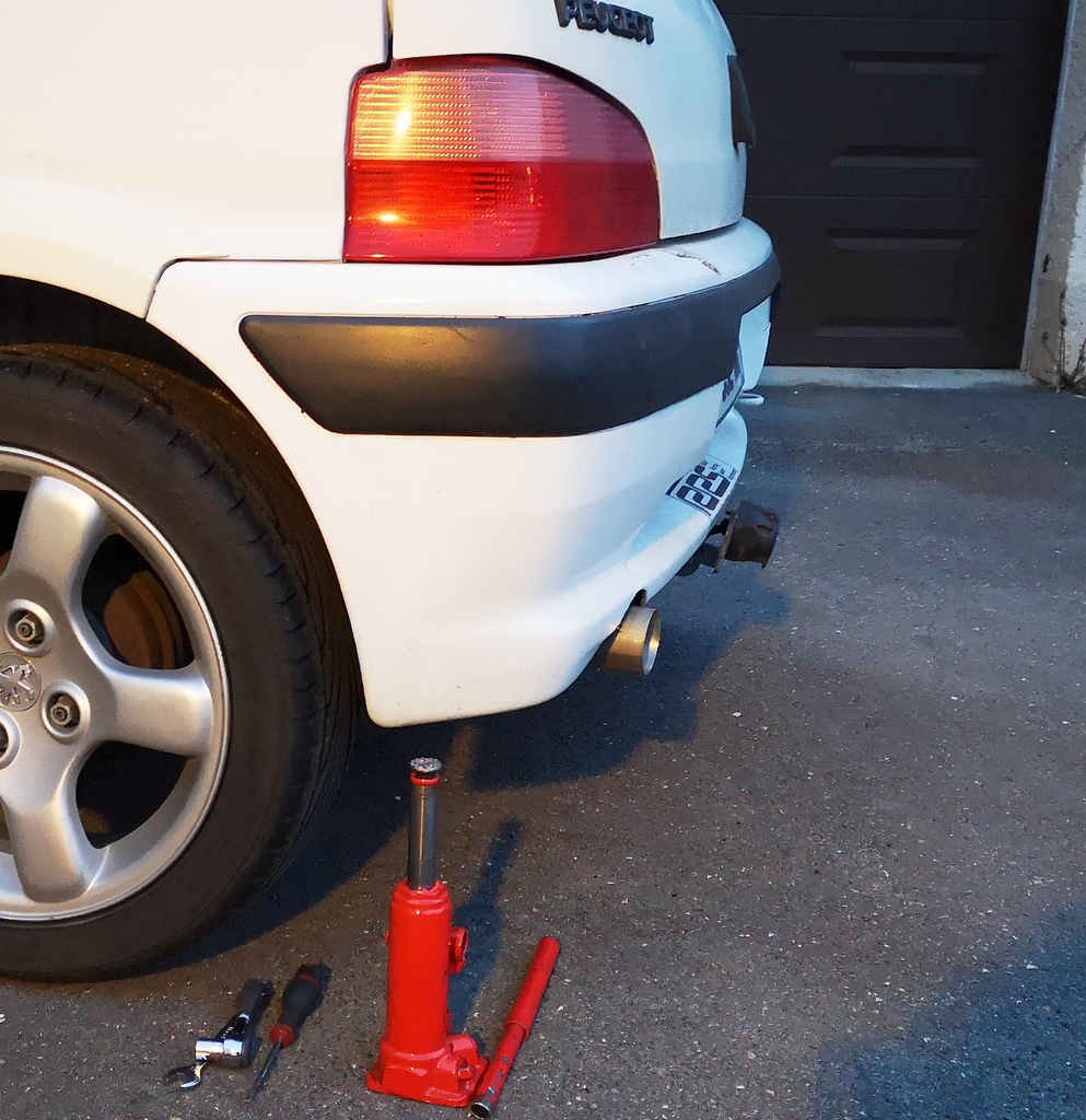

encore un qui a découpé le pare choc pour laisser passer sa sortie de silencieux
mais pourquoi faire ca quand on peut faire autrement????
sur mes deux chipos, j'ai pas decoupé de apre choc et les silencieux ne sont pas bas, pas haut et passe tres bien
ca me tue surtout que ca deviens de plus en plus rare de trouver des pare choc
C’était déjà comme sa krinix quand je les ai récupérer !
A un gars qui fessait du rallye dans le nord vers Maubeuge ;)
... au prix ou je l'ai est payé... puis c'est ma caisse de tout les jours, je cherche pas qu'elle soit "belle",
Si pas découpé, ma sorti aurait débouché plus bas :D
Je trouve pas que sa devient de plus en plus rare, il y a parfois de ET 1.1L ou quick qui passe
à rosny,goussainville,st brice...
Ya de quoi se faire un stock, de plus il y a des sites qui les vendent neuf.

C'etait deja comme sa quand je les ai recuperer a un gars qui fesait du rallye dans le nord ;)
dommage
car si les gens tordais bien la fixation de l'echap ca passe sans decoupe sanss que ce soit trop pret du par choc
dommage
Apres perso, entre toi et moi, je m'en fiche complet, le principal c'est la fiabilité avec la prépa,
et quelle roule, l'esthétique .... :o|
La modification de la sortie de mon silencieux d'origine en video:
https://www.youtube.com/watch?v=jvq8Z-xxR-g

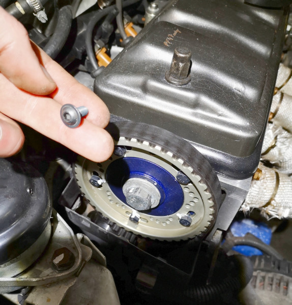

J'ai tester des nouvelles vis encore pour la poulies, voire en image en dessous, mais sa ne va pas,
la tête btr en 5 est trop petite... elle se déforme, je reste donc sur les 6 pans de 10( tête) 6 de diam.

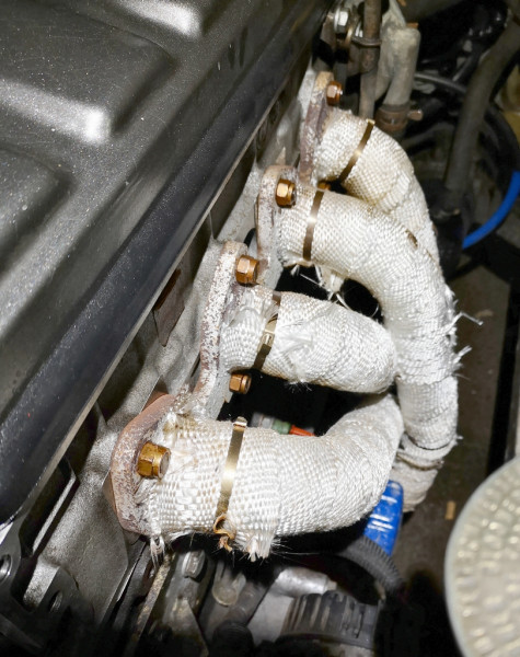

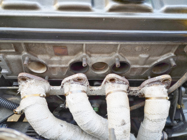

J'ai raccourci encore les goujons d'échap, puis les écrous cuivre sont monter à la loctite bleu,
sans sa malgré qu'ils soit anti-desserrement (ovale) sa change rien, sa se desserre légèrement par endroit... :?
raccourci au max, la pour le passage de la clé plate, ou du cliquet, sa speed,sa fonce,rien gène :D

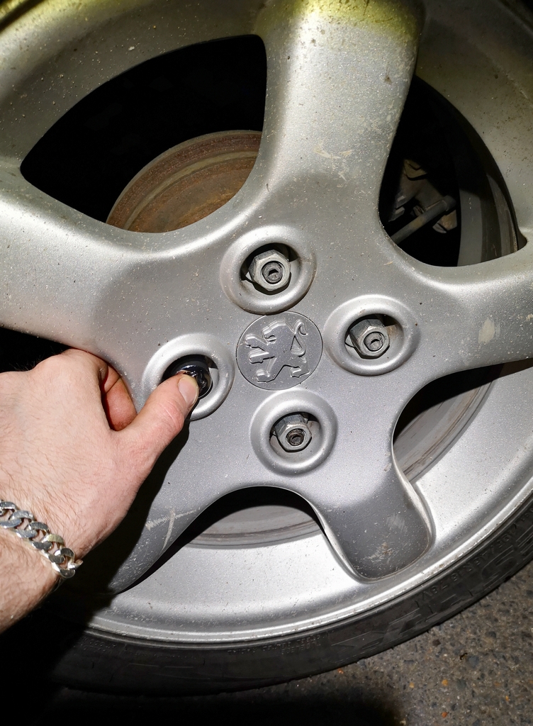

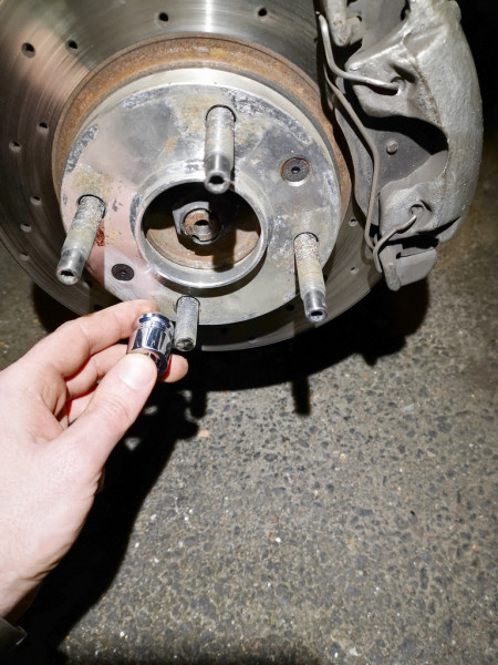

J'ai rajouter des écrous anti-vol a mes 4 roues, j'ai du raccourcir 4 goujons (1 par roue)
pour que l’écrou passe, c'est good :)

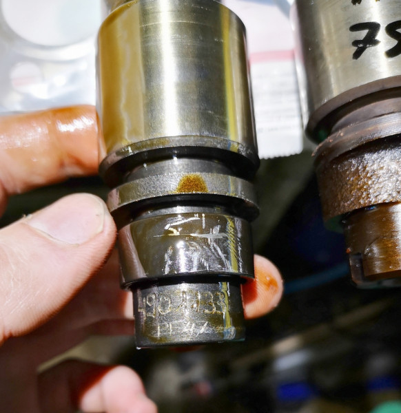

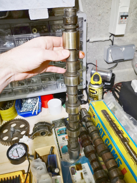

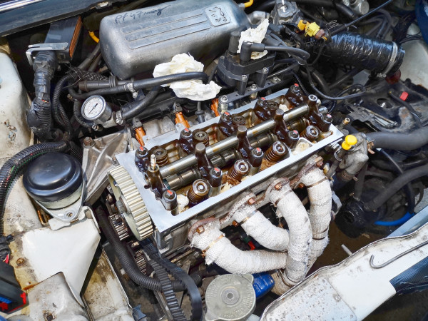

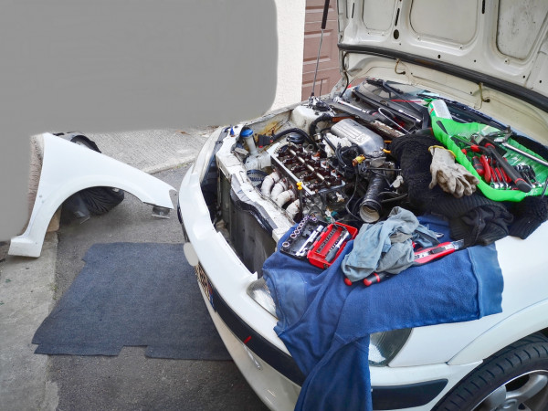

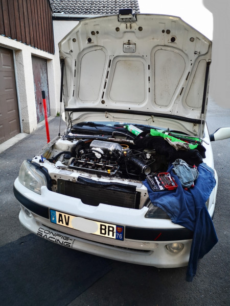

J'ai commencer à retirer le Catcams 4901133 282°/282°, sortit poser sur l'établie, 4901102 déjà dedans,
puis je l'ai remit..... une aprem de perdu [icon_rolleyes.gif] ,
Pourquoi , j'ai remit le 4901133 ? :ange:

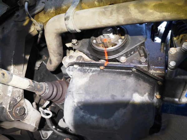

Pour re-tester le calage aac, le calage vilo, et tester 3/4 trucs (capteur pmh,sondes x/y , bougie,bobine,câble HT,
.... bref ya rien a faire sa a re-demarer hier aprem toujours avec le 282°/282° et sa déconne tjr....

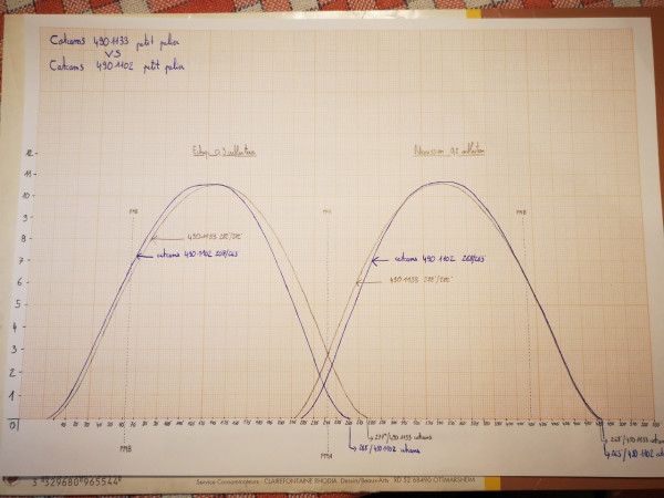

Re-caler a 2.87/2.87 PMH CROISEMENT, mais sa change rien, il faut carto la voiture sur banc... c'est trop dérégler,
ou il m'aurait falu megasquirch, avec lequel j'ai aucune expérience.... et le confinement.....
Maintenant il sort une bonne fois pour toutes,
puis en terme de perf sur graphique, c'est pas terrible [icon_neutral.gif] , à voire plus bas

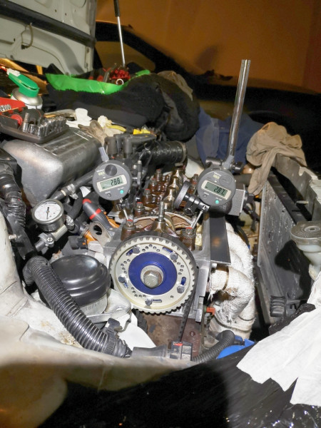

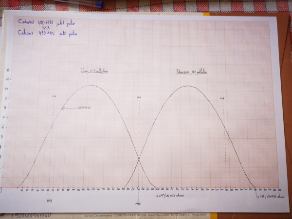

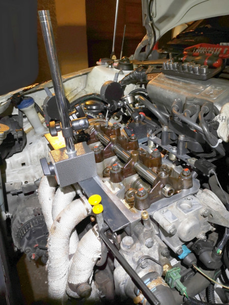

J'ai mesurer le AAC 282°/282° :
Ya très peu de dif..., la principal est au croisement pmh, D’où mon déréglage et que sa déconne.
Gros croisement = gaz d'échap re-aspirer âpres pmh / gaz d'echap qui part en admi avant pmh
En clair, ont se retrouve rapidement trop riche à se moment la par rapport a un croisement plus faible.
Se qui a une incidence de X ouverture PAP à X ouverture PAP !
En EPROM la carto ralentie et partielle est toucher.
je "dirai" jusqu’en pleine charge, et ensuite le phénomène change, trop trop pauvre...
> Attention à prendre avec des pincettes se que je dis, car je ne suis pas sur de moi,
se sont mes premières réflexions la dessus.
4901133 282°/282° , mesurer en ordre de fonctionnement je trouve:
0.2 admi culbuteur: 268°,lever max: 10.60mm
0.3 échap culbuteur: 277°, lever max: 10.55mm
Meilleur croisement calé a 2.87mm en X au croisement PMH (calage effectué par moi même,
qui me donne au disque 102° de calage)
[icon_rolleyes.gif]
Perso, ya quasi rien en perf par rapport au miens, si se n'est par la croisement
plus élever une prise de PMax a un régime plus élever de 3/400trs..
avec gain de puissance par rotation ?
Il libère plus l'échap donc ya du gain mais bon.. 2/3ch ? 4ch de plus ? (et régler biens sur !)

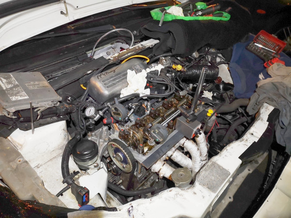

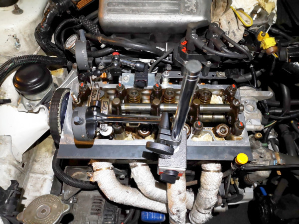

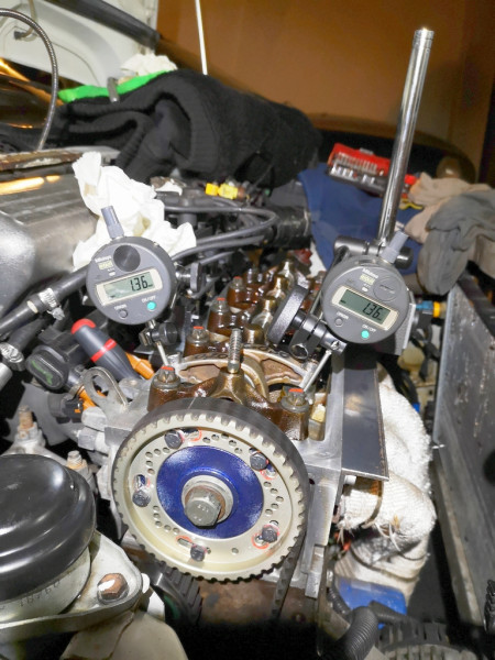

Voyez en photo:
Mise en place final du 4901102,calage à 1.36mm partout au croisement PMH
(je peut pas faire mieux sans un troisième pied support comparateur et
rallonge de 15/20cm pour aller mesurer le PMH directement sur le piston !
la mon calage pourra être encore plus précis)
Avant se calage (ya 1moi 1/2 donc quand j'avais pas mis le 282°/282°), j'avai un dif de à peu pret 0.5mm.
Donc la sa va tourner normalement encore mieux que avant, 1/2ch de plus ?
(j'ai donc aucune avance ou retard, car croisement en X actuellement).
Perso, je pense que mieux regler, + l'inter devil + mon guide d'air devant ya moyen d'aller chercher 3/4/5ch de plus.

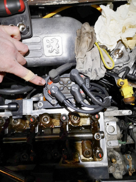

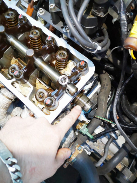

J'ai repérer c'est satané cordon 1/2/3/4 :rouge:

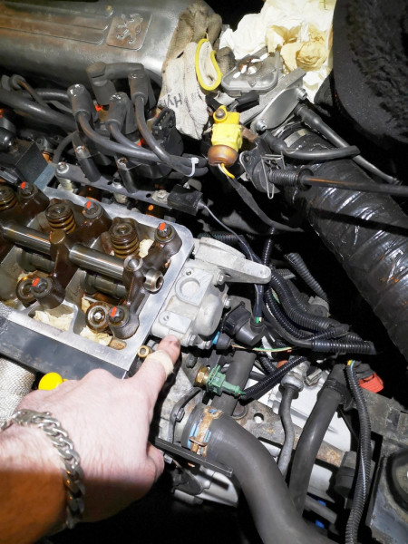

J'ai mis le carter de bout de AAC de 1.4L 75ch L3 (idéal pour pas le KAD touche):

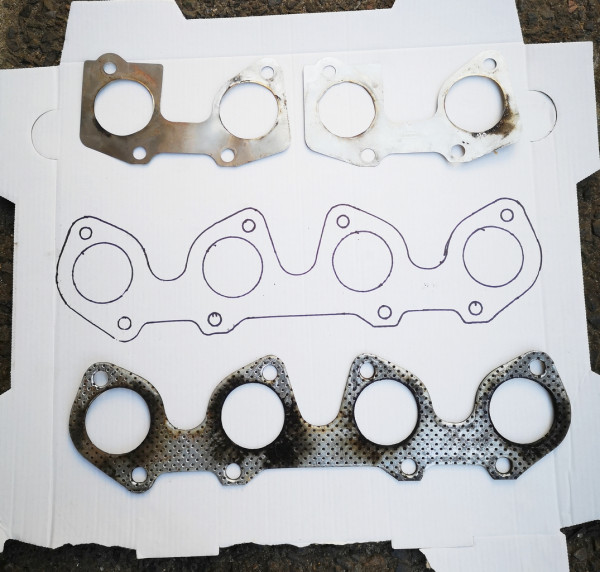

J'ai changer le joint d'échap, rien à faire, avec les news avec lesquels je me suis
cassé le cu à les agrandir en 36/37mm, sa fuis....... :rouge:
j'ai remit l'ancien, je les remplis d’aluminium épais replié sur lui même au endroit ou sa fuit (entre-couche du joint),
puis encore entourer d'alu (papier alu cuisson épais), résultat: sa fuit plus :D

Sa crame se qui est autours sinon :?
Mais les gazs d'échaps sont encore plus chaud avec, donc.... Pas terrible pour le RFE âpres croisement PMH.

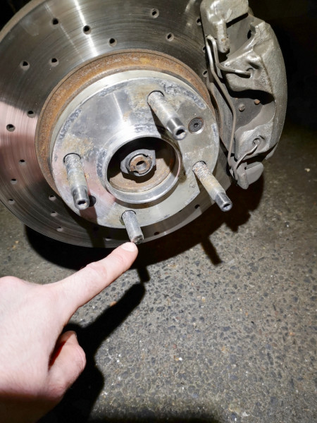

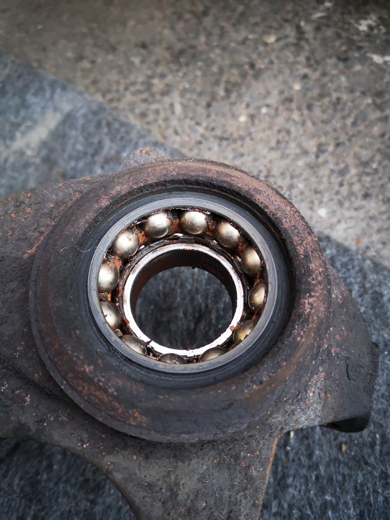

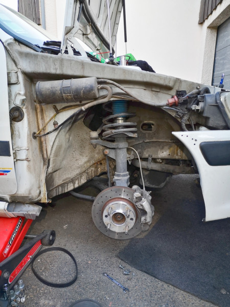

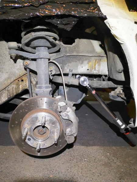

> Changement JDF droite (coté conducteur)
J'ai donc prit la JDF de la XSI avec le roulement neuf, j'ai retirer sont moyeux HS,
pour mettre a la place le moyeux de la JDF de la XS qui lui est bon !
Du taf, j'ai commencer par démonté le JDF de la XSI :
Ont peut voir le roulement neuf (comme l'autre coté, déjà sur la XS donc pour rappel)
qui date de mi 2016.
J'ai galéré avec un goujon sparco qui est rester bloquer dans le moyeux, l’histoire ma prit 1H pour le sortir....
Mais j'ai réussi :D
Pour info au passage, les JDF gauche et droite ont "retrouver" leur buté classique,
cet a dire que j'ai retirer les buté caoutchouc que javai rajouter moi même.

Ensuite le boulot sur la XS:
Le roulement bien fatigué :? ils auront fait leurs vie depuis 1997 ^^ (l'autre coter doit être pareil)
J'ai découpé a la dremel la cage du moyeux car à l'extraction du moyeux elle est rester dessus
J'ai ensuite remit le bon moyeux de la XS, en cote : non abimé , sur la JDF de la XSI:
Vous pouvez retrouver la vidéo YTB ici :
https://www.youtube.com/watch?v=iBQ9DDn9vvU&t=209s
Du coup,la XS a les 2 roulements neuf devant, 2 moyeux en bon état, les ressort court eibach -30 ou - 35mm
et les B6 tarage sport.
Coupelle et buté neuve kayaba.
J'ai maintenant l’arrière qui est trop haut, elle survire de l’arrière dans les virages ... :?
Je réfléchis en se moment sur un train de s16 à l’arrière :bvoyons:
Car je dois faire mes roulement et garniture/mc arrière et câbles et peut être tambours
si ils sont trop creuser donc....
sa serai le moment idéal pour un train arrière de s16/vts enfaite ^^
J'ai abimé le filetage d'un des goujons en le mettant dans le moyeux changer, a cause
du filetage du moyeux, j'ai donc refait le filetage du moyeux avec mon taraud.
Mais voila, je doit recommander 1 goujon...
J'ai remit l'huile comme j'ai vidanger la boite comme j'ai déboité le cardan:
J'ai changer l’écrou du cardan au passage par un neuf :)
