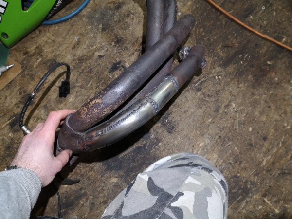

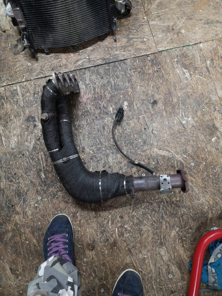

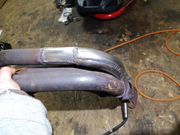

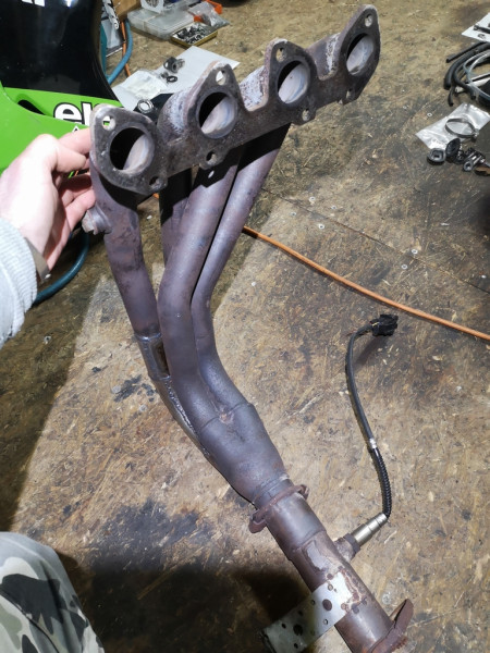

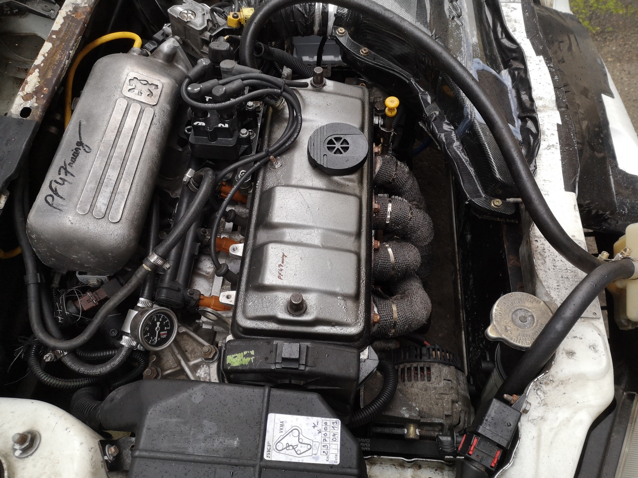

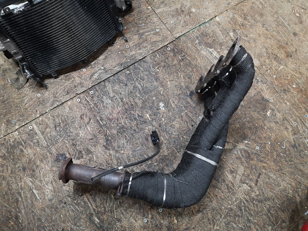

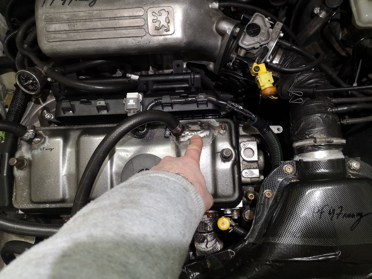

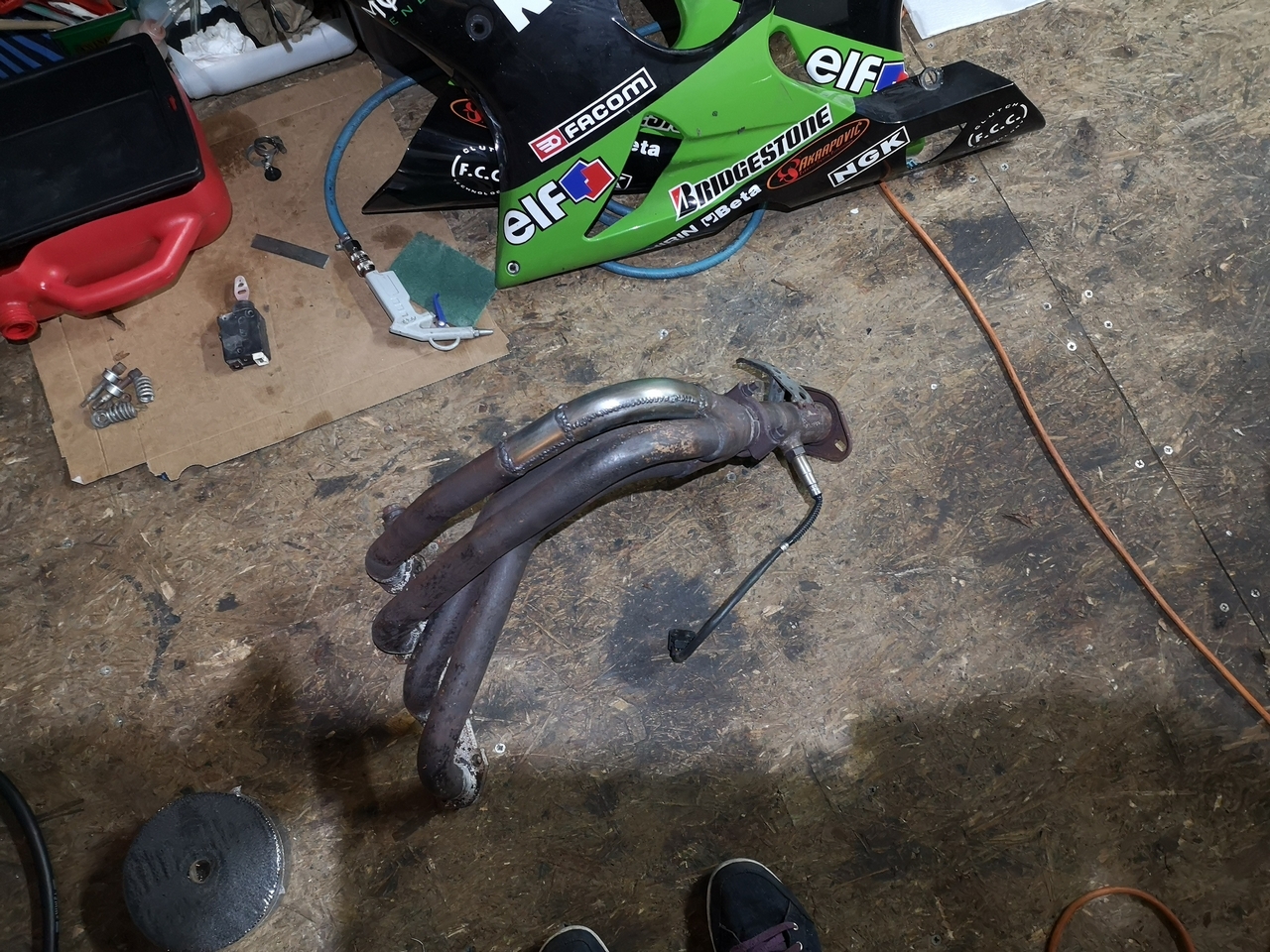

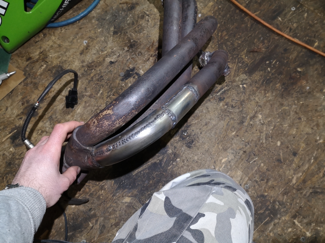

Suite XS,

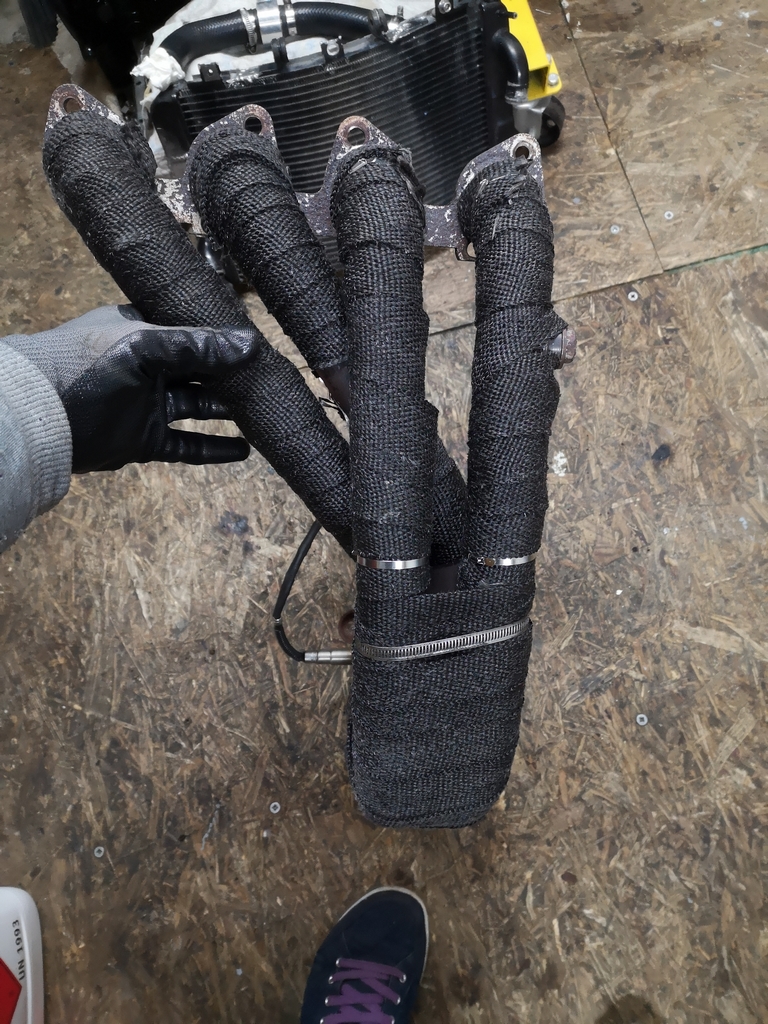

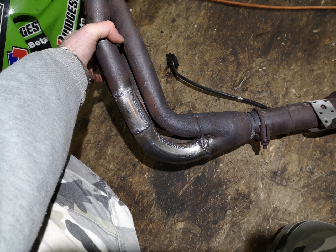

Réparation du RCracing C40 4-1, sa donne cela, une vidéo arrive la dessus,
ont ce rend mieux compte du boulot effectué, ici en photo:
IMG_20211202_171707.jpg [ 943.67 Kio | Vu 3017 fois ]
IMG_20211202_171654.jpg [ 975.73 Kio | Vu 3017 fois ]
IMG_20211202_171745.jpg [ 778.66 Kio | Vu 3017 fois ]
IMG_20211202_171812.jpg [ 832.21 Kio | Vu 3017 fois ]
IMG_20211203_071846.jpg [ 1.05 Mio | Vu 3017 fois ]
Réparation que j'ai décider d'effectuer car c'est un collecteur qui vaut quand même
presque 600€ neuf, et qui est souvent dispo avec 1/2mois de délaie.
Sinon j'aurai du mettre l'autre collecteur que j'ai pour saxo 100, mais obligation
de déporté le filtre à huile... une galère :cagoule:
Il aurait falu: chapeau de modine, new modine pour du dash 8/10 avec emplacements sondes,
support de filtre... 200 balle à sortir pour mettre le L4, sinon changement de bloc...

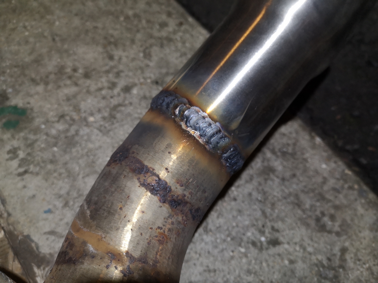

Les soudures sont pas super belle, mais :
-J'ai eu un problème avec la batterie de mon casque de soudure GYS à 250 ball qui gère l’écran...
-J'ai eu un problème avec le vent en extérieure et le gaz, donc difficulté à rendre l'endroit de soudure inerte.
-J'ai eu un du mal à bien régler mon poste à chaque changements d’épaisseur,
débit/puissance pour soit plus apporté soit moins... bref, le principal c'est que tout est good.
(je pense déjà passer sur un poste GYS supérieure en gamme, malgré que
celui -ci est neuf :dentier: )
et pour finir j'ai du charger pour boucher des écarts important.
A savoir que le passage interne est nickel.

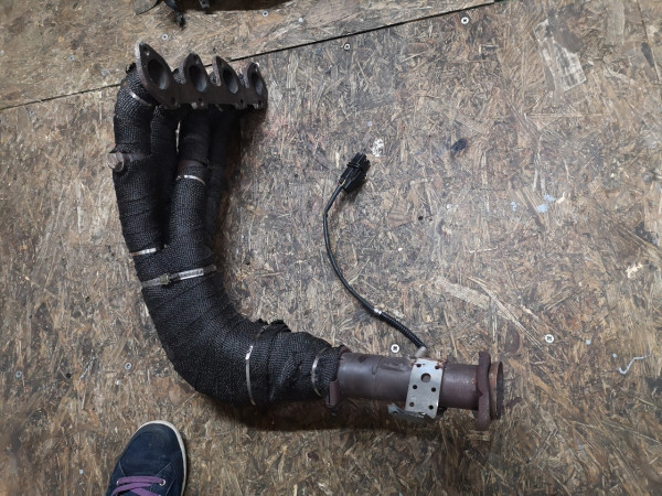

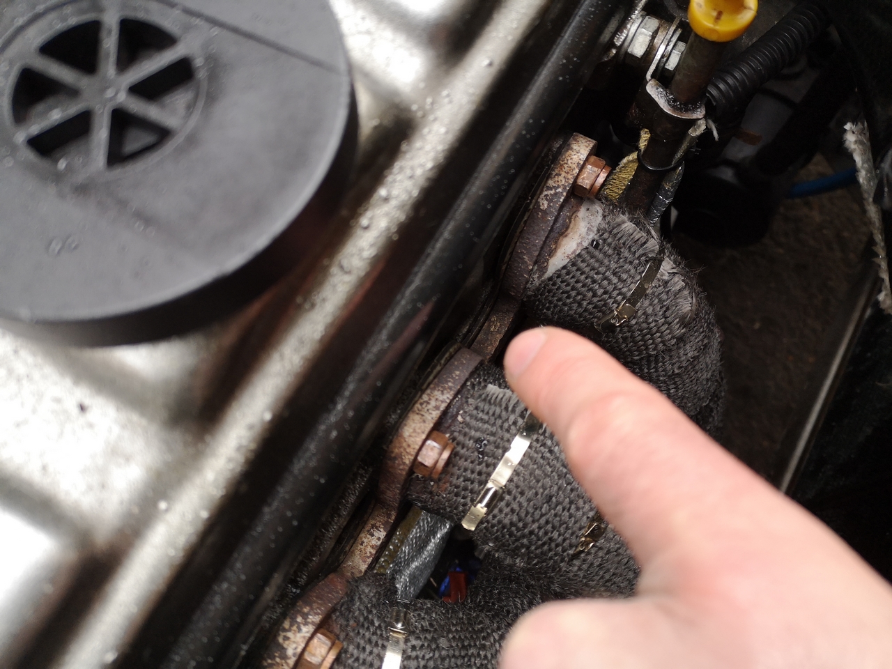

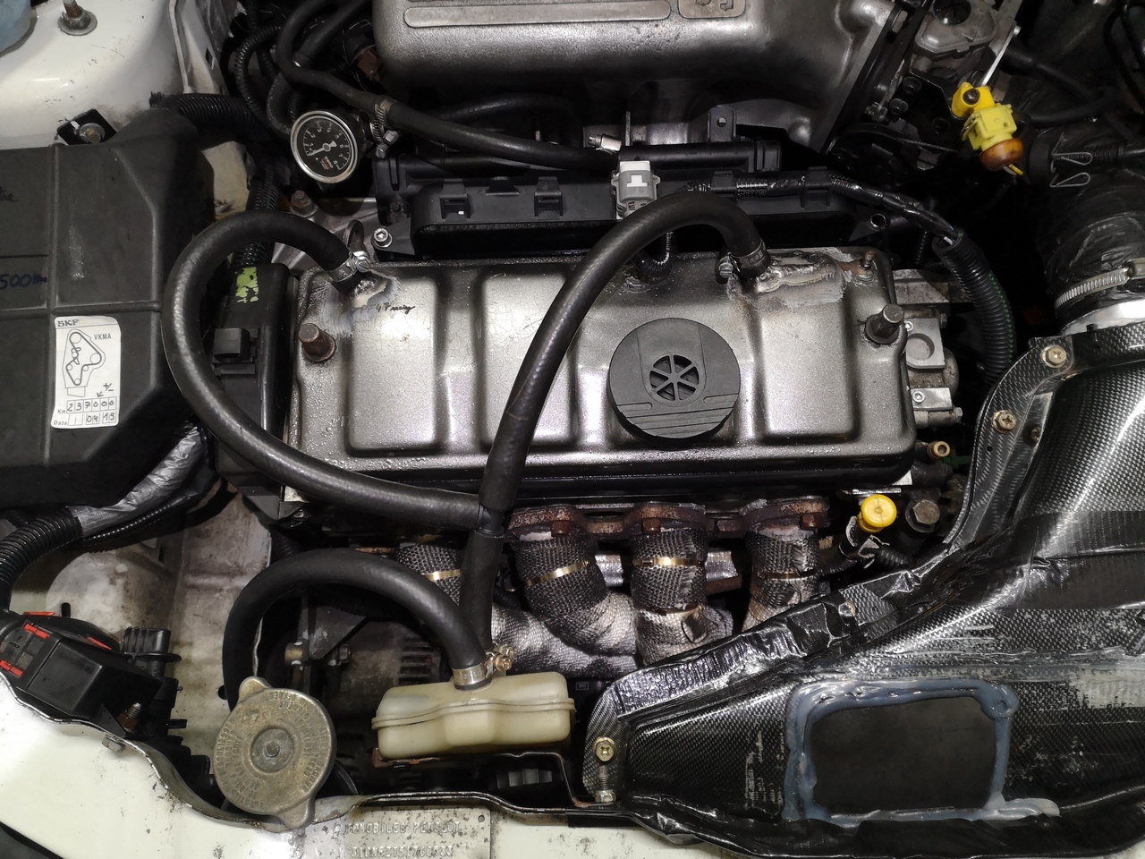

Ensuite, le bandage, j'ai finalement mis ma bande noir, qui s’avère être de bien
meilleur qualité que la blanche acheter en 2015.
Photos:
IMG_20211202_190147.jpg [ 762.43 Kio | Vu 3017 fois ]
IMG_20211202_190200.jpg [ 941.5 Kio | Vu 3017 fois ]
IMG_20211203_071741.jpg [ 1.26 Mio | Vu 3017 fois ]
IMG_20211203_071758.jpg [ 1.3 Mio | Vu 3017 fois ]
J'ai pas mal galérer à l'installer, mais c'est good, bien mieux installer et serrer que
la précédente bande blanche qui ce déchirait déjà neuve....
Par contre: même malgré les gans sa pique et sa pique, j'ai fait l'erreur de ne
pas mettre des gans 100% hermétique, sa pique encore au moment ou je
touche mon clavier de PC :bleu:
Sinon le mieux est la bande genre kevlar, sans fibre.
Une galère toujours à remettre en place c'est collecteur c'est putain
de mal étudier, ça me gave, c'est des imbéciles
photo:
IMG_20211203_103917.jpg [ 1.02 Mio | Vu 3011 fois ]
Un problème est survenu, j'ai la platine de légèrement tordu, donc problème
d'étanchéité, faut que je résous cela se matin!
photo:
IMG_20211203_103928.jpg [ 783.02 Kio | Vu 3011 fois ]
Je ne me suis pas occuper de la patte de fixation de la 2e partie du collecteur à la boite,
plus tard, pas le temps en ce moment.

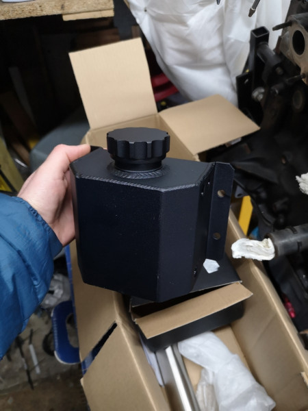

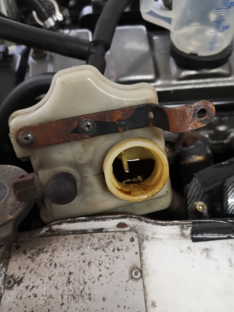

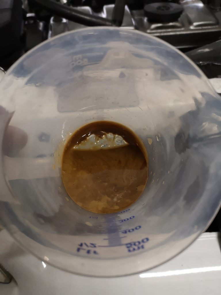

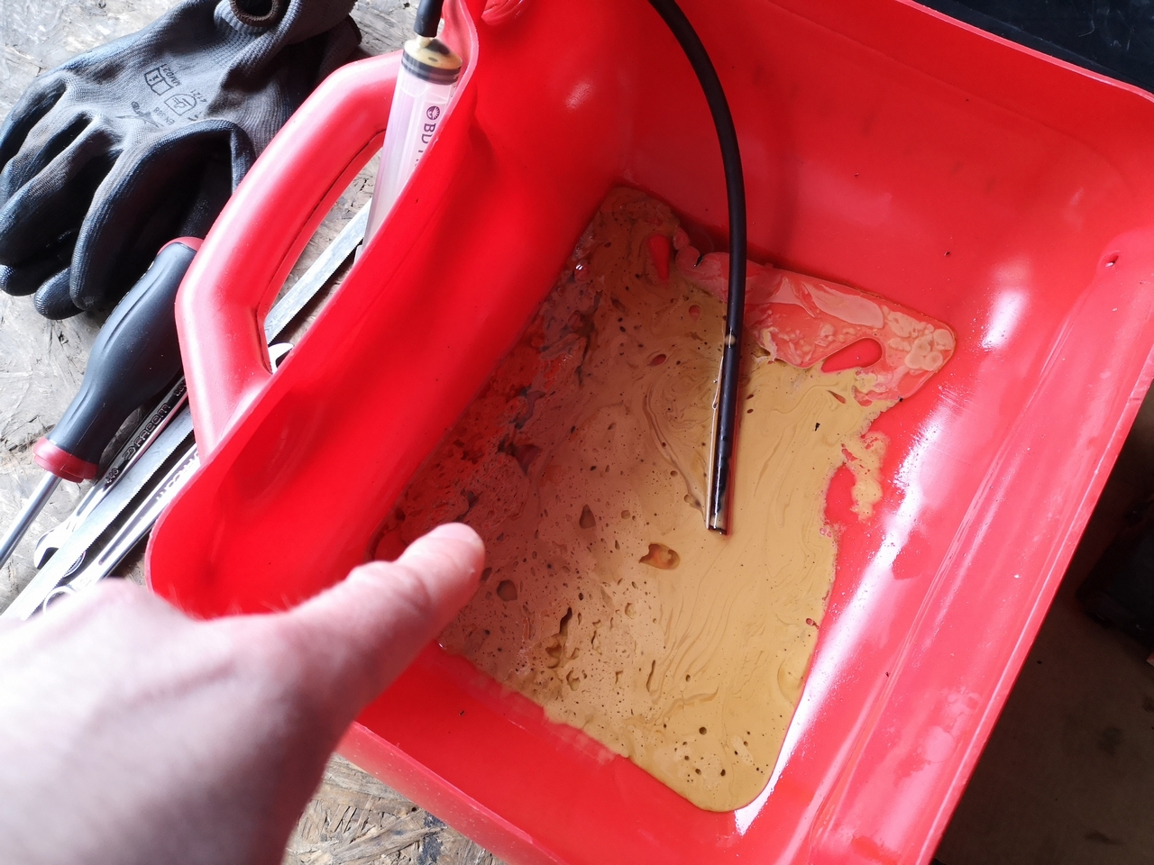

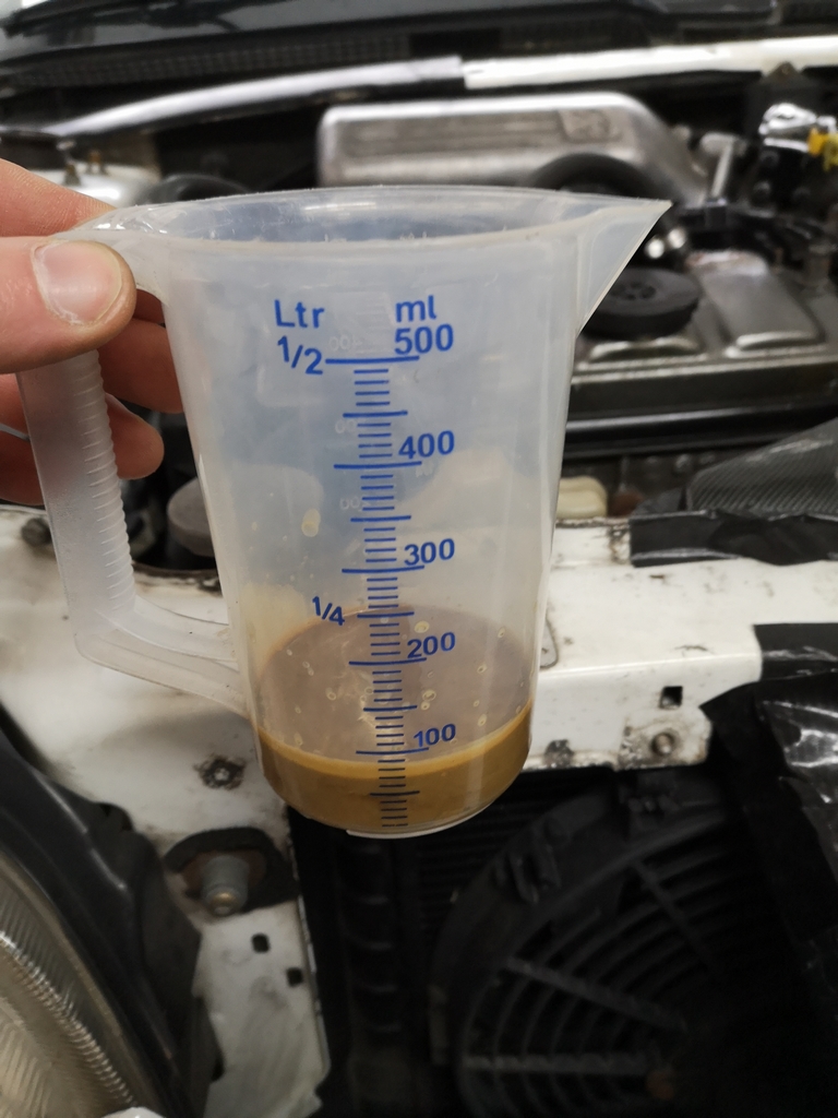

J'ai vider le bocal de récup des huiles/vapeurs d'huile, c'est pas jolie et pleins de flotte,
quand tu vidange cela tu pense à tes coussinets ^^ :blague:
photo:
IMG_20211203_111731.jpg [ 800.42 Kio | Vu 3011 fois ]

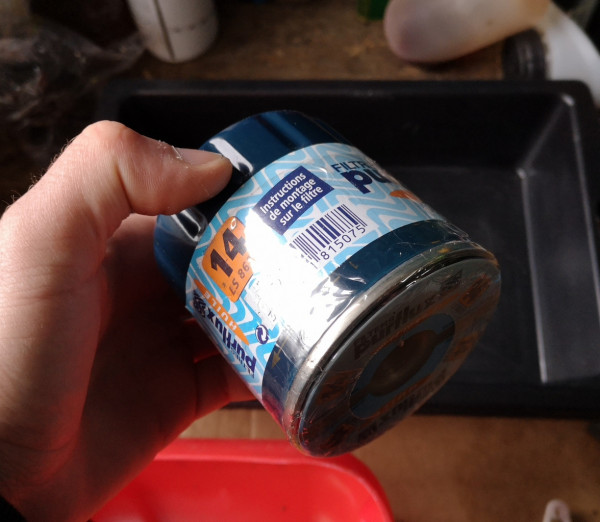

Le filtre à huile neuf est là,
photo:
IMG_20211203_111718.jpg [ 723.59 Kio | Vu 3011 fois ]
Il faut je passe sur un autre récupérateur d'huile, celui que j'ai hybride convient plus du tout [icon_e_confused.gif]
édite vendredi fin de journée:
Bon ce matin,
j'ai réussi à réduire la fuite d'échap de moitié, donc good :) cela ma permit de prendre la route.
Mais ça me plait pas, qui dis fuite dis: joint d'échap qui va cramé car du gaz brulant passe,
donc encore pire que la fuite en elle-même ^^
De toute manières, la manière dont le collecteur est fixer me plait pas,
J'ai à l'idée de décaler le collecteur de 4/5cm de la platine (vers le radia donc),
il me faudrait 4 petits tubes de 35mm interne et 38mm externe.
Pour finir: Reporté cette longueur en bas pour cela soit Plug & Pray
Cela me permettrai de pouvoir passer ma main normalement et de remettre des goujons long et des écrous cuivre ovale spécial collecteur, M8, long, avec un
rebord qui fait office de rondelle (selon la soudure pour ce dernier point).
Là ça serait NICE :loving:
Le plus perf: allonger les 4 tubes de 5cm = gain de perf encore.
Au passage, les deux anciennes patte d'attache du bas à viré.
A suivre, je peut très bien faire tt cela Samedi si je suis cho.
Édit Samedi 4/12:

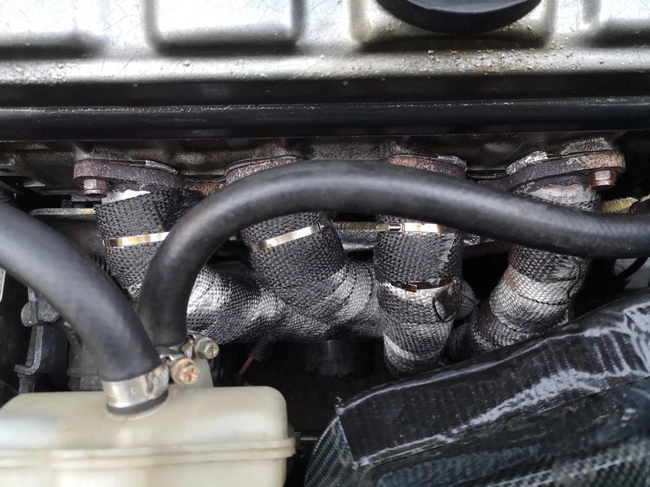

Bon j'ai réussi à encore réduire la fuite d’échappement grâce à la platine découper
à moitier,
collecteur en place,sans démontage, mais j'ai pas pus découper plus, une galère à faire... :blague:
Malgrer cela sa fuit quand même donc j-.... avant de cramé le joint, 1/2.. sortie voiture et le joint sera died..
Et âpres avoir rouler 30km Samedi midi, bim, le joint à lâcher... cyl4 sur un coté.
Donc là, réparation obligatoire.
Édit Dimanche soir 5/12:
Bon j'ai démonter le collecteur, le joint à bien éclater cyl4 coté boite, donc réparation
du joint (comme j'ai déjà fait), et découpe de la platine complète entre le cyl 3 et 4
pour laisser la platine du 4 se mettre comme elle veut.
Âpres réparation, modif et remontage, c'est nickel, plus rien à constater.
Je vais enfin pouvoir tester/valider mes 5/6 modifs effectué par rapport aux dernière qui date d'il y à longtemps maintenant.

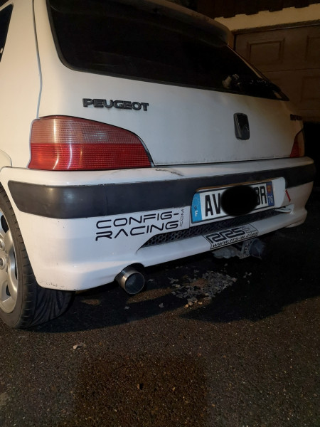

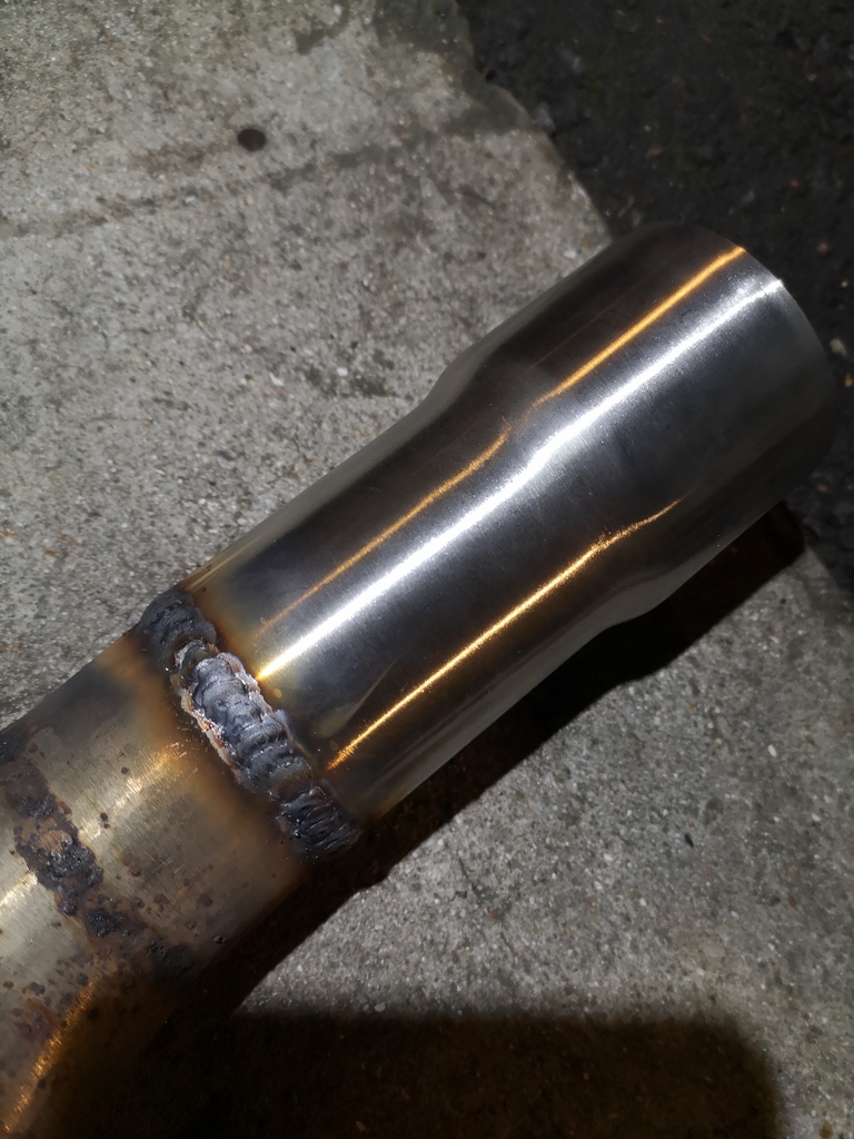

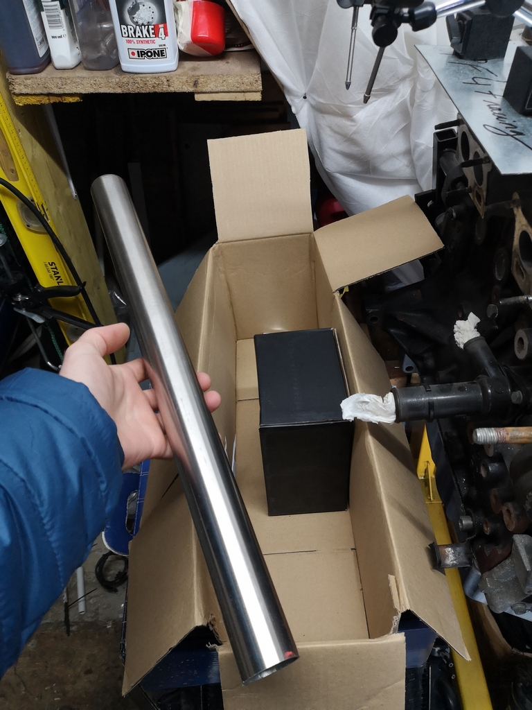

Suite XS,

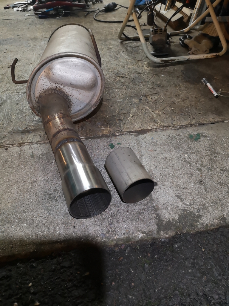

Sortie en 70mm au lieu de 60mm :o|
IMG_20211213_194411.jpg [ 714.52 Kio | Vu 2982 fois ]
IMG_20211213_194220.jpg [ 736 Kio | Vu 2982 fois ]
IMG_20211213_194355.jpg [ 572.14 Kio | Vu 2982 fois ]
IMG_20211213_202136.jpg [ 621.84 Kio | Vu 2982 fois ]
IMG_20211213_202202.jpg [ 690.56 Kio | Vu 2982 fois ]

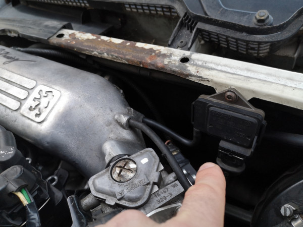

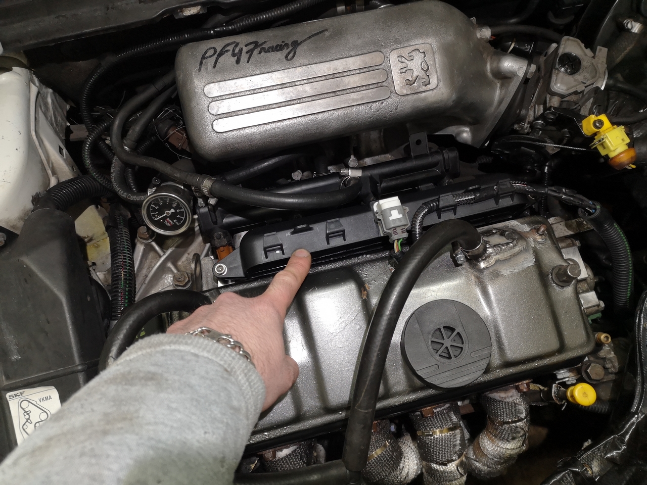

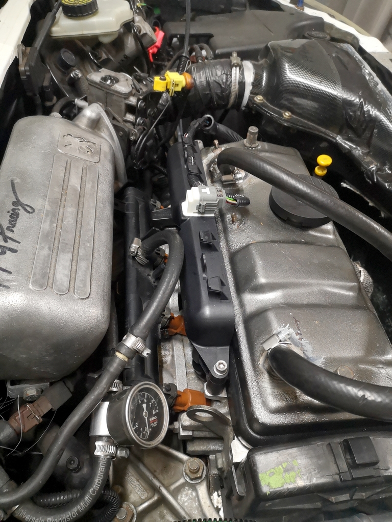

2/ Je suis en train de déplacer ma sonde de pression de carburant pour la mettre en sortie de rampe, car :
Mon régulateur étant coté siège conducteur, ainsi que la sonde, la pression relever
est celle à cette endroit là, non à la rampe ou sortie de rampe.
Il y a une différence de 0.5/0.8bars !!!
Quand mon régulateur est à 5.8B je suis en rampe à 5B...
Je marche bien mieux à 6B en rampe que 5B en rampe !
(J'avais le même problème avec la 306S16).

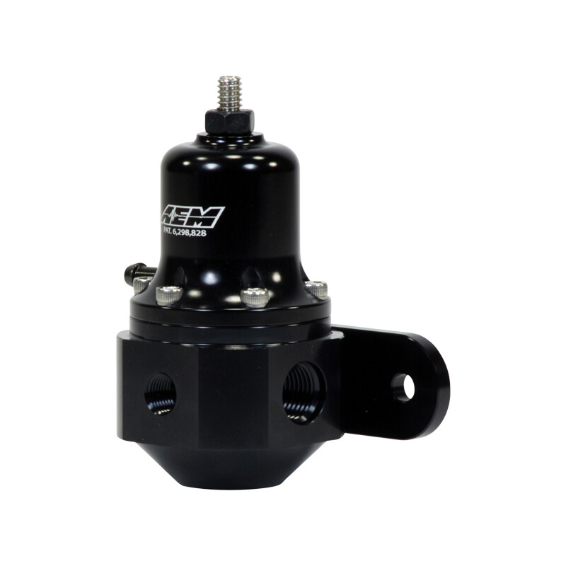

3/ Je suis en train de voire pour changer mon régulateur de pression, ce AEM pressurise 2bars de plus, il faut juste lui rajouter une molette.
2 Avantage: il est evolutif vers du raccord Dash et un kit interne de refection existe !
https://www.driftshop.fr/regulateur-pre ... e-aem.html
xlarge-458d7074b9693a79881681afb911dfe3.jpg [ 40.82 Kio | Vu 2980 fois ]
Ont peut rajouter une molette tel en image à ce régulateur:
Screenshot 2021-12-19 at 23-02-01 vis molette – Recherche Google.png [ 382.67 Kio | Vu 2979 fois ]

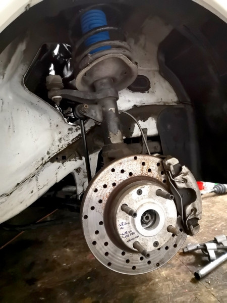

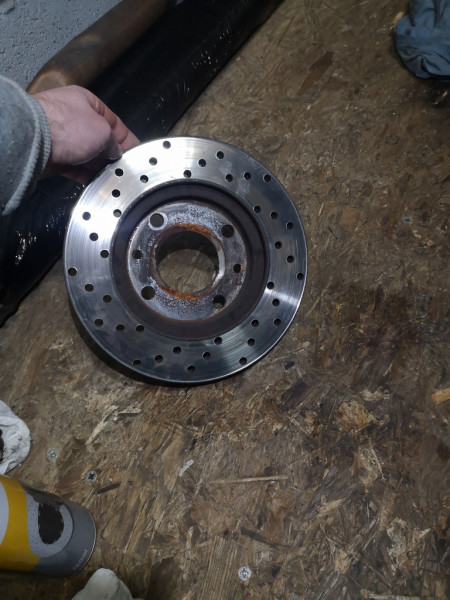

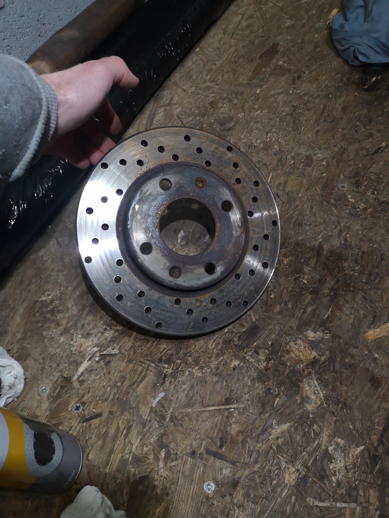

5/ Je suis en train d'agrandir les trous de mes disques AV Valeo en 247mm, histoire de voire comment cela joue sur le grippe et la température.
Si cela ne va pas: 266mmx 20.5 ou 22.5 :bbah:
Âpres actuellement j'ai des plaquettes de route, donc rien de bon pour les gros freinage qui chauffe l'ensemble....
> Plaquette route + gros freinage = glaçage au bout de 5/8 gros freinage,
déjà vécu et vérifier sur route et circuit.

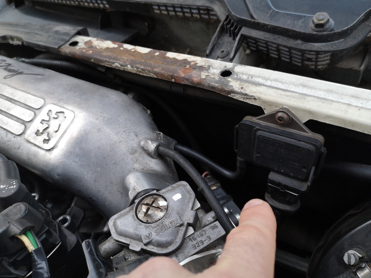

Je met 15min à chauffer, et je cale H24 même bloc chaud, l'enfer.
J'ai tenter de remédier à cela en déplacent le capteur de pression d'admi Bosch,
et en raccourcissent sa durite au max, ça change un peu, c'est plus réactif en réglage mais pas assez,
donc il faut j'essaye à un autre endroit.
> Mais là quoi qu'il arrive j'ai plus le choix, le réglage de mon MP5.2 s'impose !

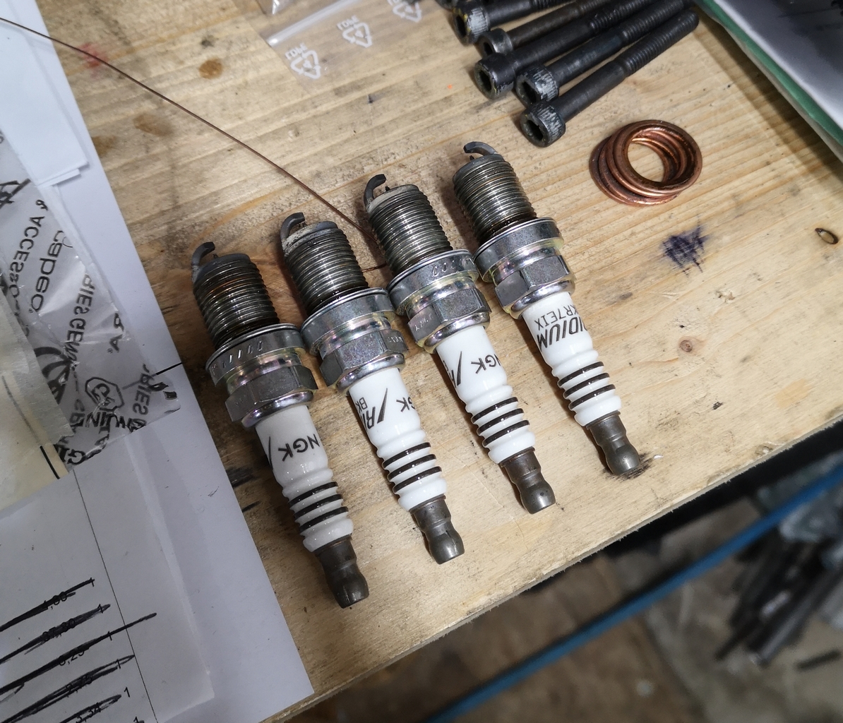

> J'ai aussi changer mes bougies pour voire si sa chauffe plus vite, et si je cale moins,
Rien à faire, c'est enfaite pire, ce qui et logique avec des bougies plus chaude, qui nécessite plus d'essence,
donc rendent mes problèmes pires encore....
J'ai donc remit mes BKR8EIX au lieu des 7 ,même problème que quand je les
avaient installer ya +/- 1an 1/2 mais en pire ligne + libre...
IMG_20211215_024645.jpg [ 931.12 Kio | Vu 2979 fois ]

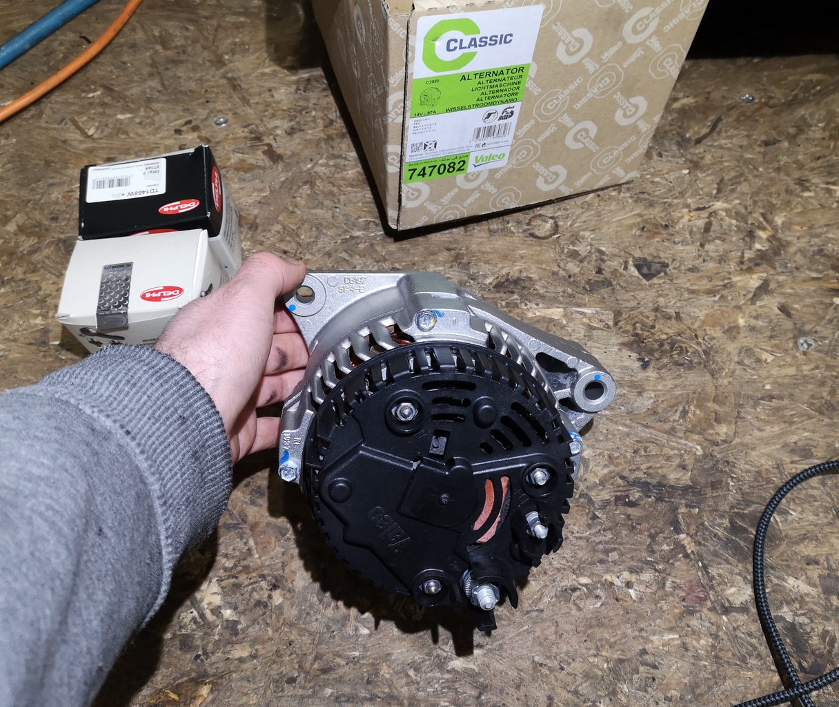

J'ai commander la bobine de Saxo VTS100ch, Pourquoi cela ?
J'avais remarquer sur mon ancienne 406 coupé, quand part dépannage j'avais
mis ma bobine de XSI, une légère perte de perf.
Donc là, j’espère l'inverse ! Si je peut gratter 1/2ch avec... cette bobine L4, j'ai juste la connectique à changer et basta..
La bobine à plus de câble HT, un gain de fiabilité en plus, reste à voir si elle passe avec le pap de 1.3 Rallye , ?!?!? :ange:
IMG_20211231_161925.jpg [ 956.49 Kio | Vu 2953 fois ]
A suivre je la reçoit demain matin Vendredi, je l'ai prise en VALEO donc pas de la Daube.

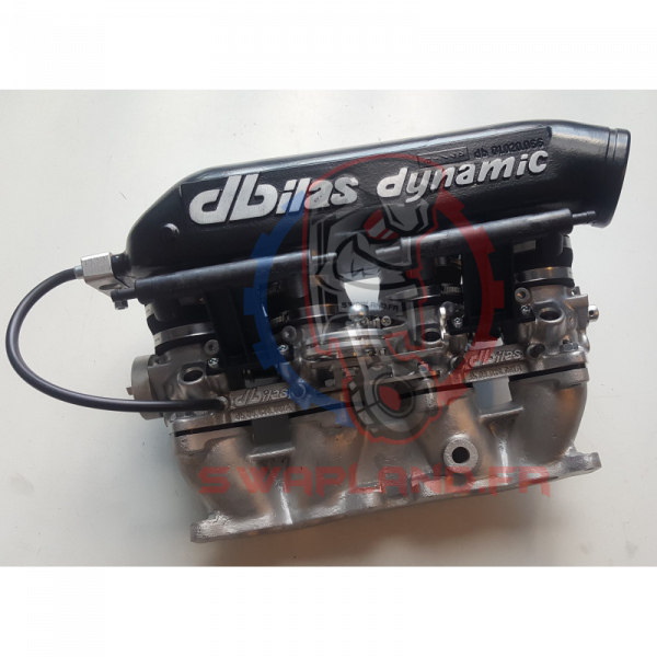

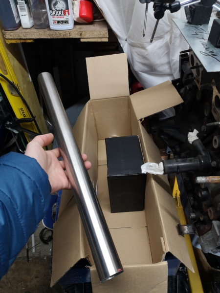

[icon_arrow.gif] Concernant mon collecteur et l'allongement des tubes supérieures,
j'ai pas avancé là dessus, mode feignasse enclenché :mrgreen:
Alors que j'ai tout reçu de Swapland :
IMG_20211231_162147.jpg [ 559.48 Kio | Vu 2953 fois ]

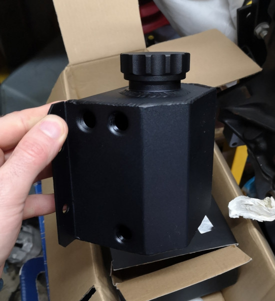

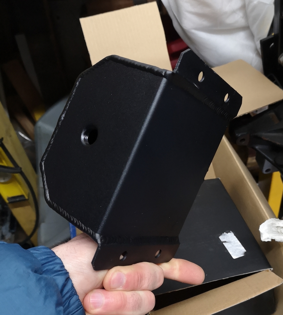

Ici le nouveau récupérateur des vapeur d'huile:
IMG_20211231_162217.jpg [ 464.95 Kio | Vu 2953 fois ]
IMG_20211231_162222.jpg [ 544.39 Kio | Vu 2953 fois ]
IMG_20211231_162232.jpg [ 539.34 Kio | Vu 2953 fois ]

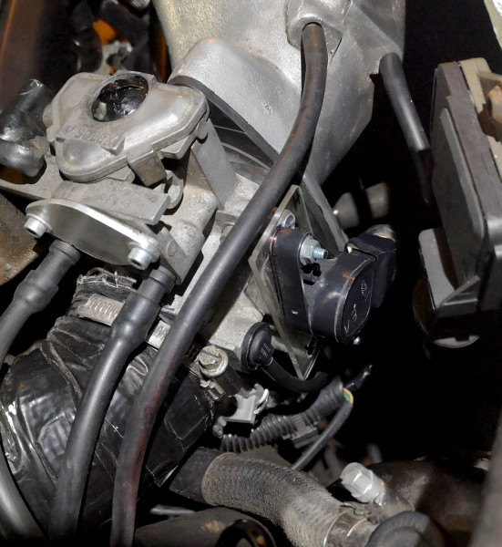

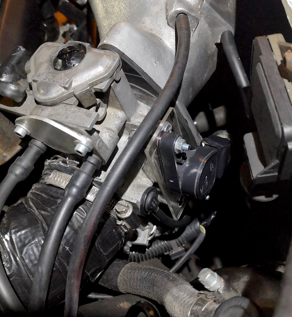

[icon_arrow.gif] Concernant mon admi de rallye, plus précisément mon papillon:
Je doit adapter le potentiomètre Magnetti dessus ! celui OEM du pap , avec ma
gestion Bosch, à suivre aussi :dentier:
[icon_arrow.gif] La bande noir thermique qui devient blanche... vraiment dla merde :blague:
IMG_20211231_161911.jpg [ 863.35 Kio | Vu 2953 fois ]

Le collecteur à déjà frotter....sa me gave, a voir avec les B8 ce que cela va donner,
j'ai pas trop envie de la passer en tarage ferme [icon_neutral.gif]
Le bocal hybride pour récuperer les huiles/eaux/vapeurs d'huile, sature.. sa déborde,
j'ai vider encore 150ml, sans compter ce qui est partie sur la route .. :dentier: :cagoule: , il se remplit vite à haute allure:
IMG_20220119_140735.jpg [ 411.95 Kio | Vu 2895 fois ]
IMG_20220119_140730.jpg [ 459.57 Kio | Vu 2895 fois ]
IMG_20220119_140052.jpg [ 483.54 Kio | Vu 2895 fois ]

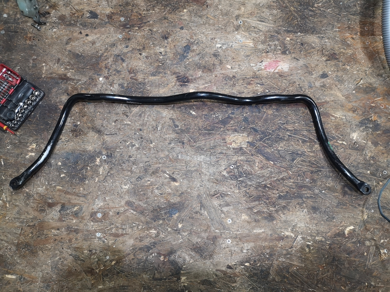

J'ai vendu ma barre stab de XSI, j'ai acheter à la place une barre stab de S16 en 22mm.
J'ai plus qu'a trouver des supports de barre stab neuf en 22mm interne ^^
Et il me faut aussi celle du TAR de S16 ! A suivre.

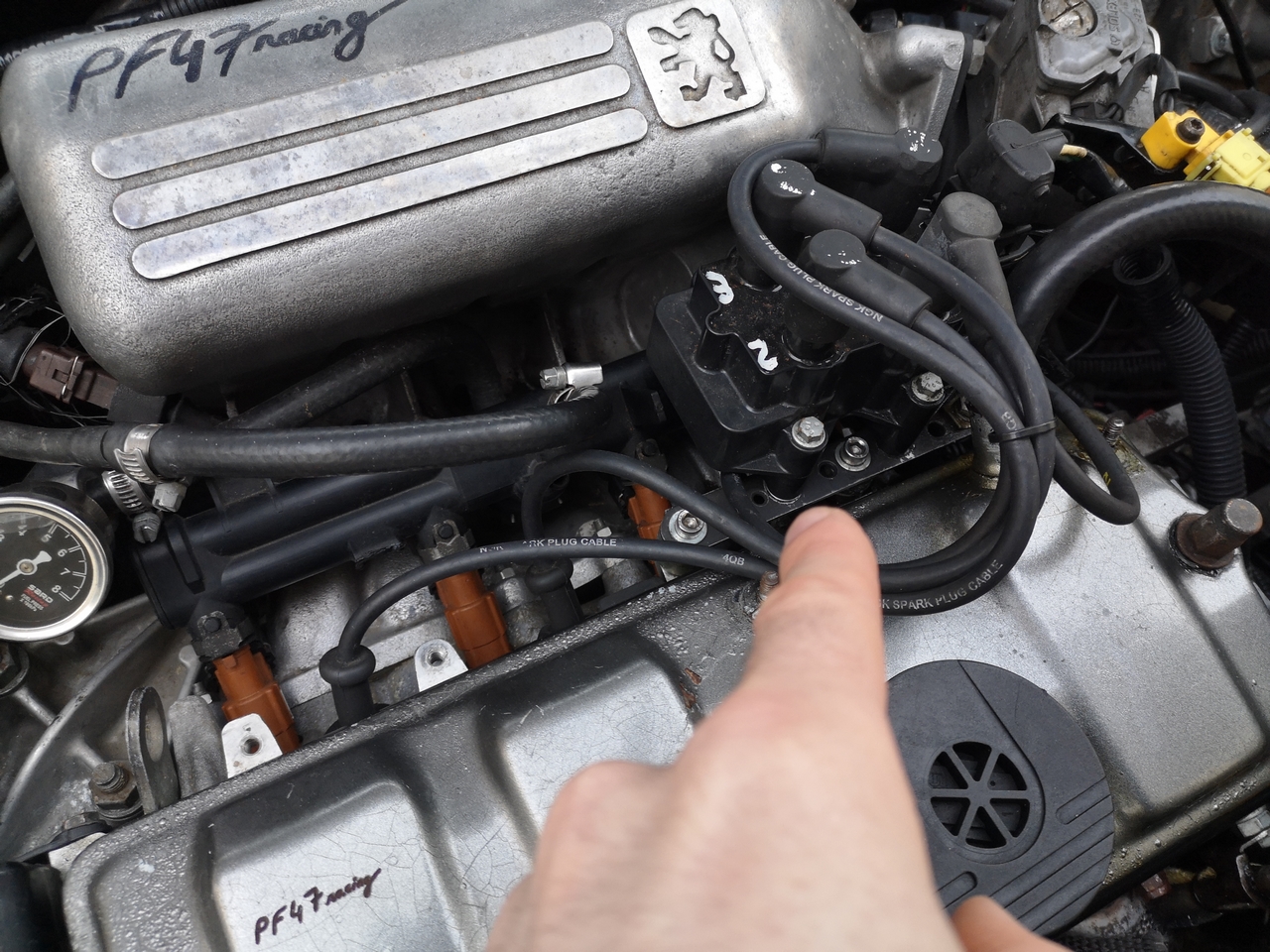

Nouveau reniflard double (principalement pour la bobine L4, sans cela sa passe pas avec le reniflard d'origine)
IMG_20220108_071348.jpg [ 938.87 Kio | Vu 2938 fois ]
IMG_20220108_071342.jpg [ 984.84 Kio | Vu 2938 fois ]

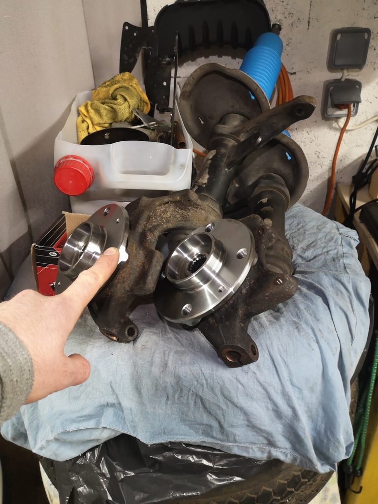

Je commence le changement de mes 2 JDF et de mes 2 cardans,
Récap:
Je met 2 cardans neuf SKF.
Je met 2 jdf avec moyeux et roulement neuf (Febi Bilstein et SKF)
- Amortisseur neuf Bilstein B8 tarage sport (tige courte pour rabaissement = B8).
- Coupelle neuve SKF
- Buté KYB 30000km.
- Ressort idem que avant Eibach -35mm.
IMG_20220112_114235.jpg [ 606.02 Kio | Vu 2935 fois ]

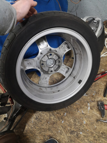

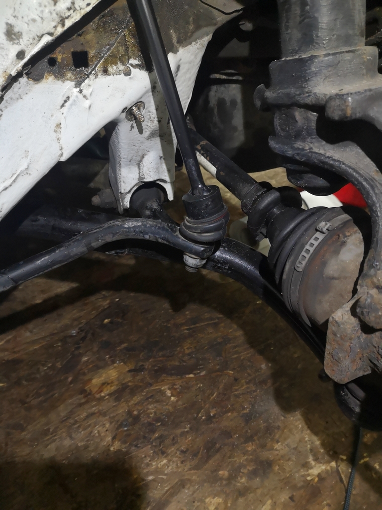

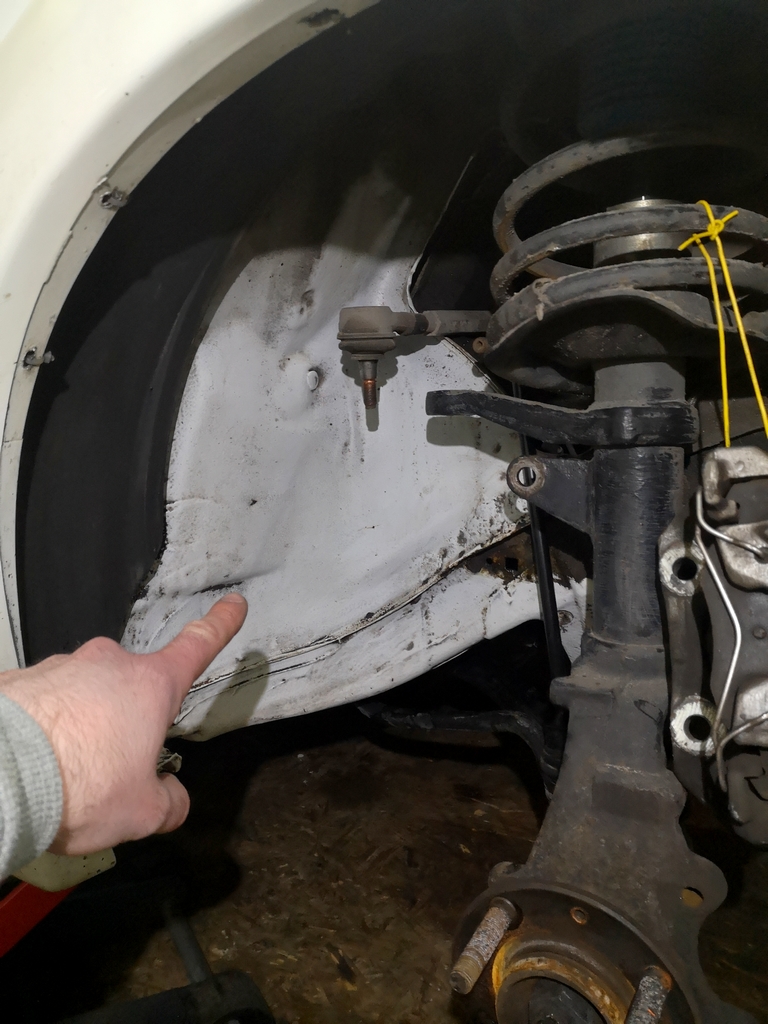

Nettoyage interne de la jante, car le soufflet déchiré coté roue à tout salit :
IMG_20220112_113557.jpg [ 636.31 Kio | Vu 2935 fois ]
Nettoyage du passage de roue qui était noir de graisse et saleter partout, biellette,cardans etc....
Rien que cela et la roue il y à déjà 2h à la main de nettoyage..
IMG_20220112_113711.jpg [ 514.29 Kio | Vu 2935 fois ]
IMG_20220112_113756.jpg [ 560.43 Kio | Vu 2935 fois ]

J'ai agrandis les trous de mes disques Valeo, ils étaient d'origine en 4mm et ils se bouchaient... :dentier:
Je les aient passer en 8mm :dentier:
Toujours besoin de 266x20.5-22.5 ? plus si sur ^^
(Je me rappel toujours de [Krinix] à Clastre qui réussissait à freiner à mort avec ses
247mm Brembo max percé et rainuré, et ses plaquette, Carbone Lorraine C5 ?!? :bvoyons:
Il prenait les freins à 170/180km/h sur le circuit en bout de ligne en 247mm,
sa freinait autant même mieux que en 266x20.5 ou 22.5 de 206 S16...
Mon problème actuel c'est pas le "pinçage" bien qu'un autre piston serait le
bienvenu en face de l'autre.. , mais bien la température !
IMG_20220112_113638.jpg [ 654.38 Kio | Vu 2935 fois ]
IMG_20220112_113647.jpg [ 666.25 Kio | Vu 2935 fois ]

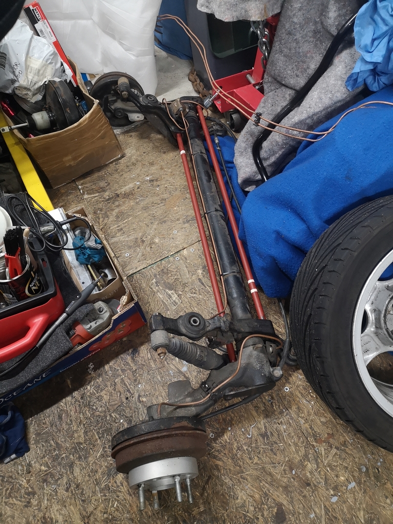

Le train arrière de mon ancienne Saxo Bleu 1.5D , que j’avais mis sur mon ancienne XSI.
En attente actuellement pour la XS, selon ce que je vais faire (disque ou pas).
Dessus les frein sont neuf, les câbles de FAM sont neuf, et les tambours sont OK,
j'ai retirer à la disqueuse le petit rebord d'usure.
Le train est rabaisser, pour la XSI, il a pas de jeu, donc good, seul chose non
changer : ses roulements, (je l'ai ai neuf à l’étage).

Pour plus avec le même AAC = 4pap Debilas sur KAD + Ram-air, là et là
uniquement peut être 140/145ch Max bien régler.

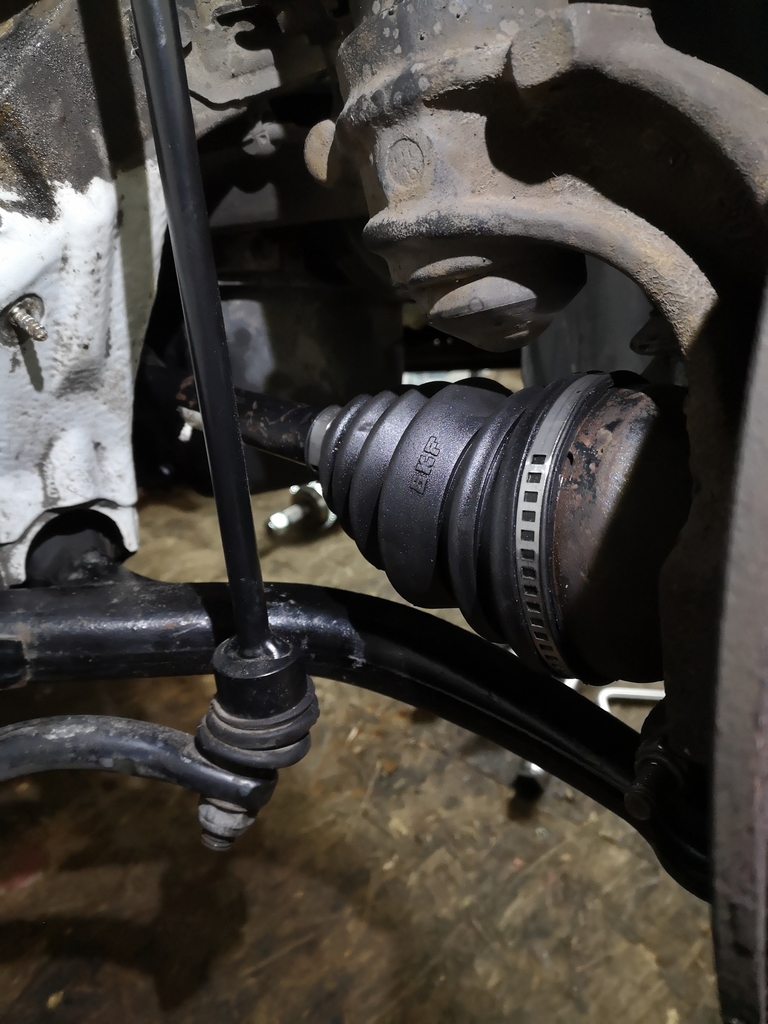

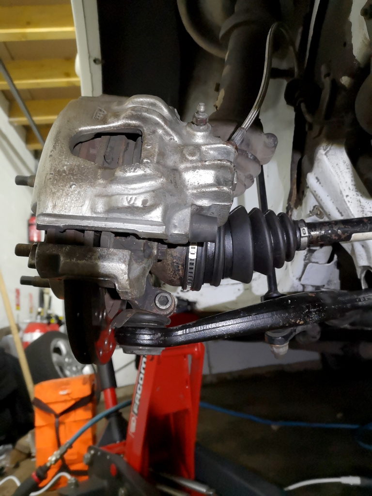

MAJ 15/16-01:
Changement de mon soufflet HS, coté passager:
>>> https://www.youtube.com/watch?v=R1xHDA0 ... PF47racing
IMG_20220115_182849.jpg [ 524.59 Kio | Vu 2911 fois ]
IMG_20220115_182917A.jpg [ 562.64 Kio | Vu 2911 fois ]

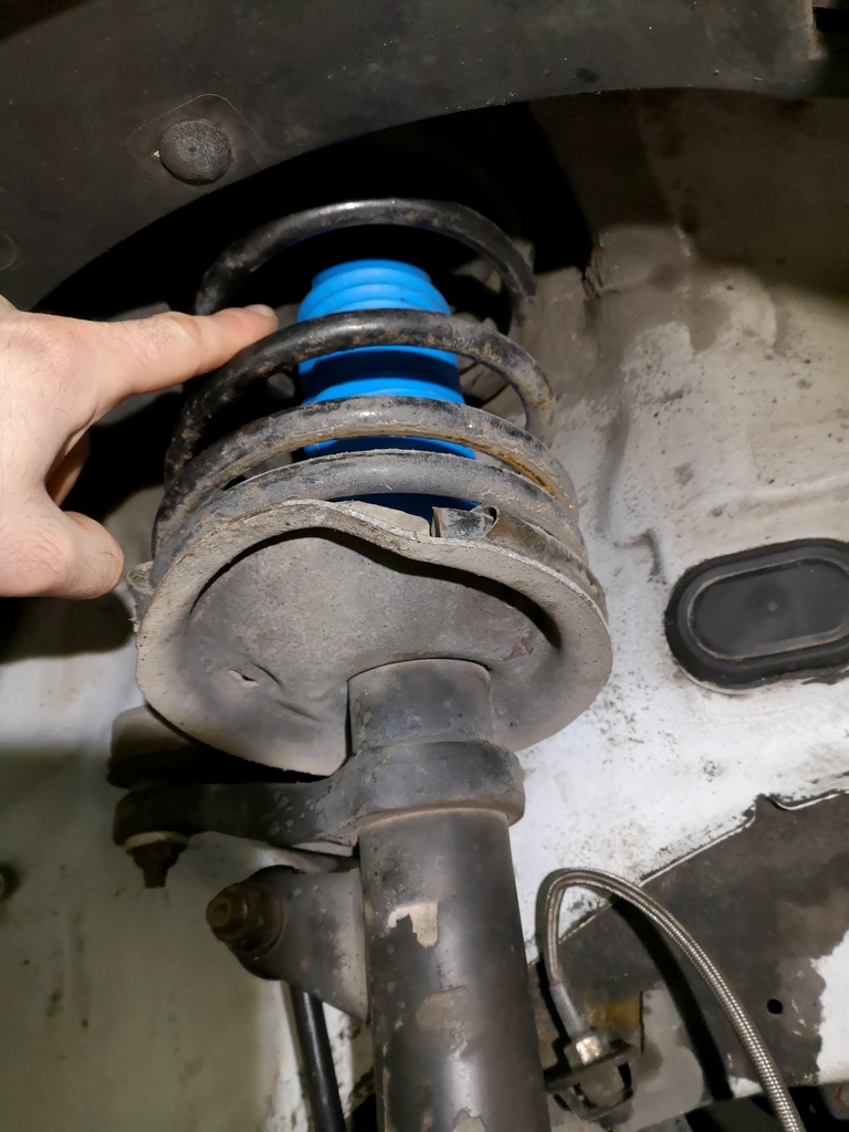

B8 Tige courte monté avec mes jambes de force origine XS et ce qui est dis
précédemment + cale de 2cm au lieu de 1.6cm:
IMG_20220115_182826.jpg [ 570.64 Kio | Vu 2911 fois ]
IMG_20220115_182902.jpg [ 517.15 Kio | Vu 2911 fois ]

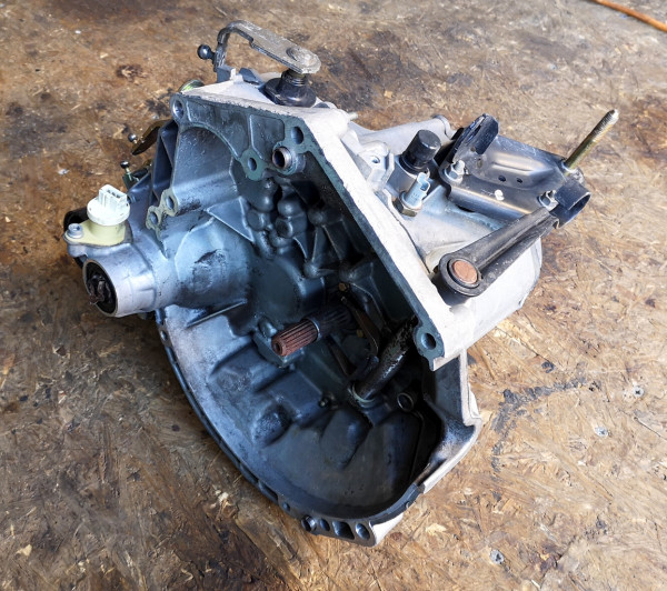

> Il va falloir je chope une autre 16x65 et que je la reconditionne, il faut tjr 2 boites de toute façon, pour en avoir une en secoure, comme les boite MA sont pas "costaud".

Bon avec les B8 tige courte la hauteur de caisse avant à pas changer, je sent que j'ai plus d'amortissement, mais c'est pas encore cela,....
Sur des simple trou sur la route sa "tape" encore comme si j'était en buté d'amortisseur, la solution : les combiné fileté Bilstein B12 ? Car là jsui à court d'idées...

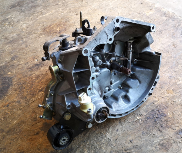

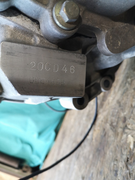

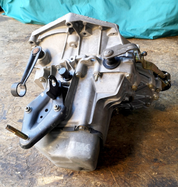

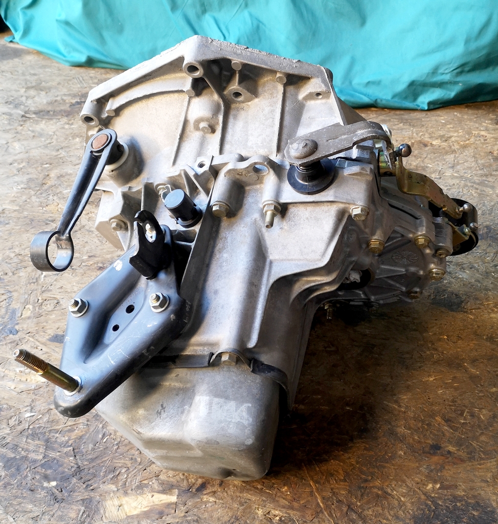

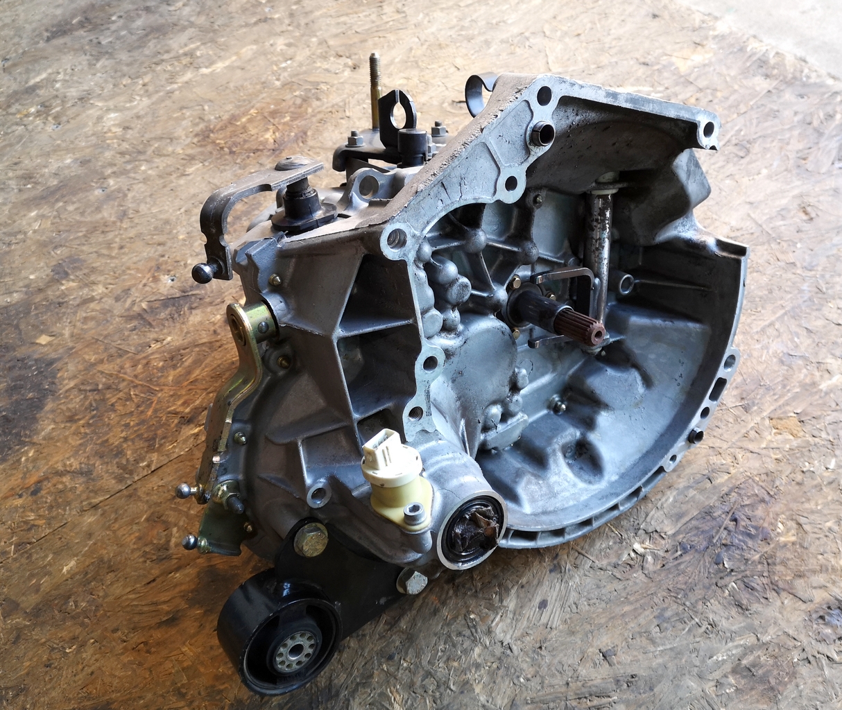

Bon bien j'ai ma boite de XSI 1.6L qui est en train de laché, niveau différentiel,
soit c'est les roulements du boitier, soit la couronne qui c'est dessertie, soit la pignonnerie qui
à prit du jeux ??!!
Bref, plus je roule plus c'est pire, en attendant que je trouve une autre boite, je vais mettre de l’huile de boite plus épaisse en 85/90... :bbah:
MAJ 02/02
Bon bien j'ai bien mes roulements de différentiel de HS à première vue, surtout le gauche coté conducteur.
L'huile sort avec de la micro limaille.
Je doit récuperer une boite cette semaine.
Je vais refaire ma 16x65 ou la faire refaire si j'ai pas le temps.

Concernant les amortisseurs, et cette histoire de B8, je ne comprends pas trop le soucis. Quand tu dis que "ça tappe", ba... Oui :ange:
J'ai du mal a saisir ton propos et je pense qu'il y a un soucis de compréhension de ma part. Ce que je comprends, c'est que le montage est trop ferme et qu'à la moindre bosse ou nid de poule ça claque comme si tu arrivais en butée.
A ça je te dirais que des amortisseurs a tige courte ont un débattement réduit, et des amortisseurs monotube comme des Bilstein B6, B8 ou B12 pour ne citer qu'eux, ont également un débattement encore plus réduit de part leurs conception.
Le seul moyen de ne pas arriver en butée, c'est de montrer des ressorts plus ferme...
Néanmoins, avant d'en arriver là, je t'invite a essayer un truc tout con : démonter ta barre antiroulis pour constaté le comportement de t'es amortisseurs lorsqu'ils sont parfaitement libre ;)
Car si j'ai bien saisi ton "soucis", celui ci ne sera pas régler avec un kit B12 :/

En effet la boite MA n'est pas bien solide. La plus costaude c'est celle qui équipe les voiture récente, comme la 206+ par exemple. On l'appelle parfois "MA+". A cela ont y colle une fourchette en bronze et des bonhommes de sécurité "PTS" et c'est vraiment pas mal.
Yes, elle à une pignonnerie courte de XSI ? ou classique ? pont ?
Personnellement, côté huile, ce que j'ai trouvé de mieux c'est de faire un mix entre de la "Mobile Gear Oil 75W FE" (monograde faite pour boite PSA) et de la "Mobile Mobilube 1 SHC 75W90" 100% synthèse. Je met un litre de chaque et c'est avec ça que j'ai les meilleurs résultats en terme de comportement de boite (a chaud comme a froid) et d'usure.
J'ai mis la 85W90, je test ce matin voir.
Mais c'est un pansement, les roulements du dif sont HS, je bouge les cardan, surtout le G...
Je vais chercher une boite de S16 aujourd’hui.
C'est pas trop ferme, le problème est pas lié à la dureter/compression/détente etc....
Mais sur un petit nie de poule, j'arrive en butée d'amortisseur... sa tape donc.
Le plongeur tape la butée en interne et l'impression que la jdf va explosé :dentier: :cagoule: .

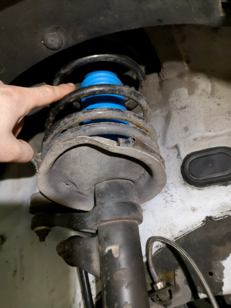

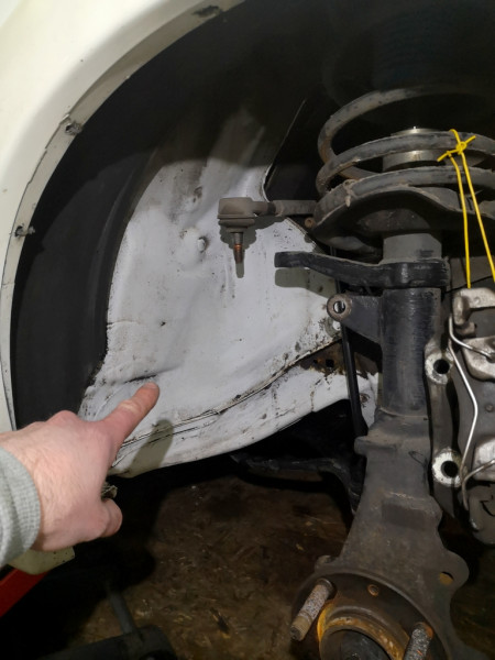

[icon_arrow.gif] Le problème est le travail de l'amortisseur avec le rabaissement.
Il faut que je trouve des amorto qui prennent en compte la rentré du plongeur
dans le fourreaux d'amortisseur en fonction du rabaissement.. et ça c'est mort,
les amortisseur sont pas prévu pour fonctionner plus bas.
Les B8 à tige courte compense un peu cela par rapport à du B6 tige normal
car la tige courte permet un début d'amortissement caisse plus basse avec plongeur plus haut dans le fourreaux !
Le problème est de baisser la caisse via les ressorts, c'est pas bon, c'est n'imp
et contre productif [icon_rolleyes.gif] .
C'est du "tuning bas de gamme"
Il faudrait jouer sur le placement du pivot qui est souder sur JDF de 106.
Oui, sa empêche les plongeur d'entamé leurs course d'amortissement, mais c'est du trucage, car tu durcit tes ressort.
Cela dépend leur placement sur la JDF, placement haut ou bas.
Je vais regarder ce que je pourrai fair niveau pivot, si je peut baisser la hauteur de caisse
sans toucher au systeme OEM d'amortissement cela serait nickel :loving:
Pour cela il faut sauter les soudure des pivots, les ajuster à la bonne hauteur de caisse, et re-soudé :cagoule: :mrgreen:
Suite XS:

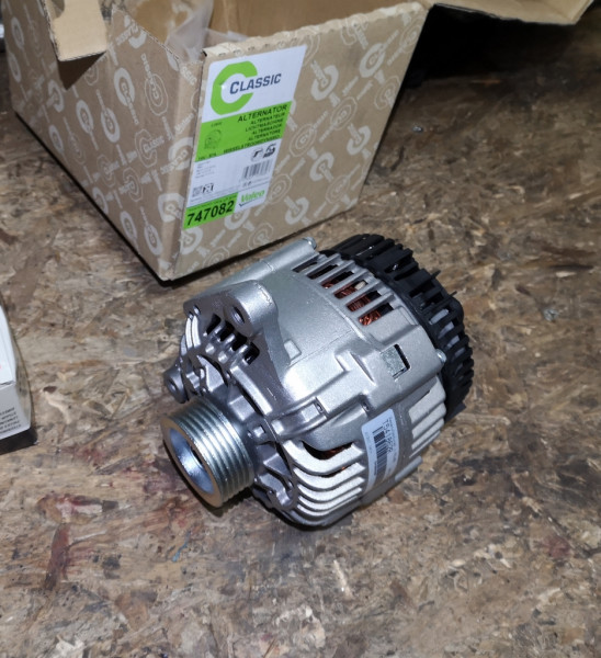

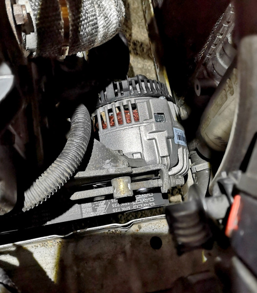

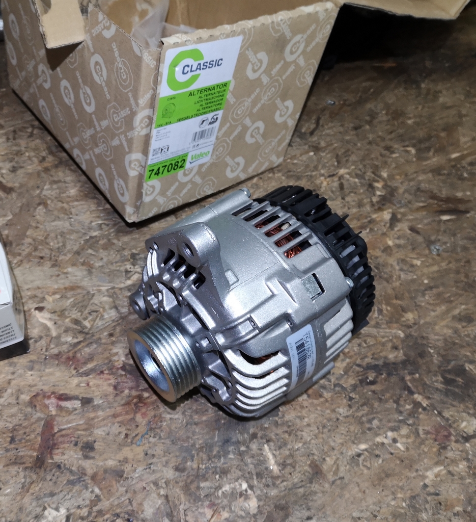

J'ai remplacer mon alternateur Valeo réf (ref valeo ou psa) :96194293 de 80A d’ailleurs je ne sais pas
pourquoi il à été mis ya 15année lors d'un remplacement un tel alternateur de 80A....
sur une 106 XS sans option (RE/RD/TO/Airbag/Clim/ ABS... :bvoyons: ).
Il ont du mettre ce qu'il avait sous la mains ou alors ils étaient dans la même optique que moi actuellement :
Alternateur avec plus d’ampérage pour plus de charge/recharge batterie.
J'ai mis un Valeo neuf reconditionné réf: 747082 de 97A,le plus "gros" dispo.
A suivre l'évo avec ma batterie.
Pourquoi ce changement ? :
Je me suis retrouver plusieurs fois batterie à plat, alors que ma Varta de 52aH date de Décembre 2021...
(j'aurai du prendre une 65aH..) dans le doute, je l'ai remplacer.
Si le problème persiste, je mettrai ma batterie en garantie chez Norauto :bbah: ,
car elle est garantie 2ans ou 3ans.. elle à que 3/4miles borne (avec ce qui mes arriver debut 2021)
et déjà morte alors que ma précédente PSA à durée 12années +/- ... [icon_eek.gif]

Ma nouvelle platine de potentiomètre, avec mon nouveau potentiomètre de XU7 16S
> Potard pour Bosch MP5.1 de base, valeurs idem pour le MP5.2 avec le fil 2 et 3 d'inverser.
Plus d'info sur le post de ma gestion avec mon MP5.2 ici:
viewtopic.php?f=91&t=30156&start=20
IMG_20220202_195636.jpg [ 766.74 Kio | Vu 2874 fois ]
Platine qui va déjà être remplacer, je suis en train de faire une "platine double" réglable.

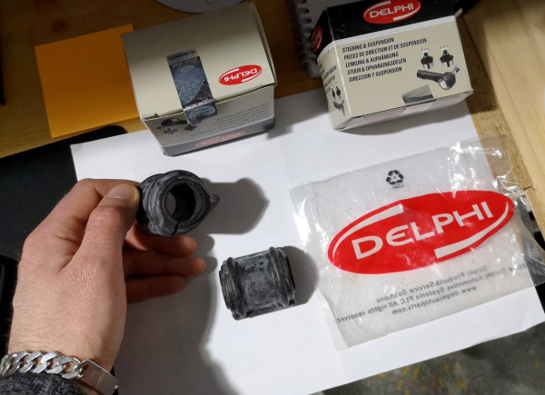

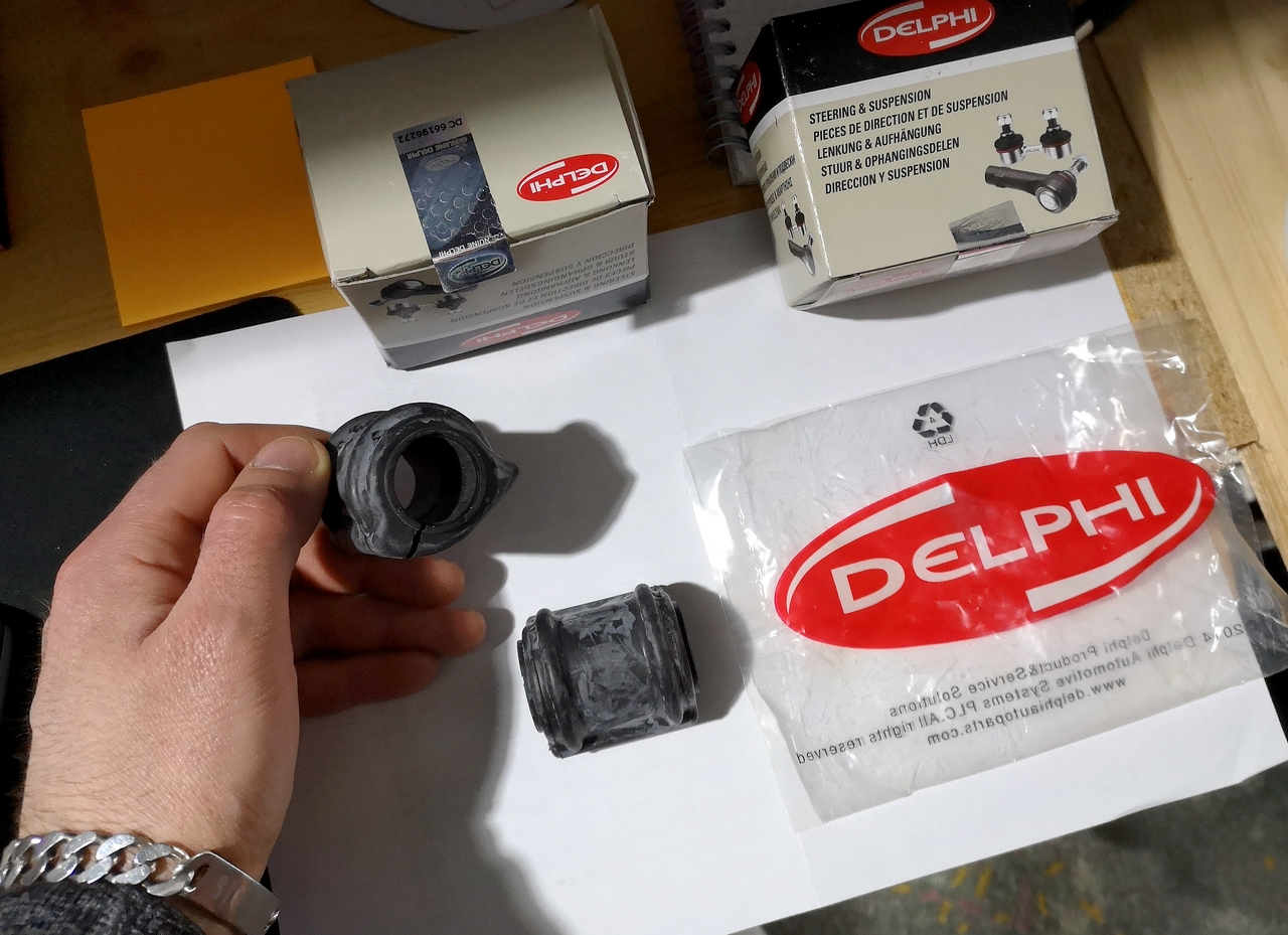

J'ai trouver en mag 2 boites de support de barre stab de 22mm de 106 S16,
dernière boite dispo chez Delphi selon le mag > fin de production.
IMG_20220204_013840.jpg [ 819.53 Kio | Vu 2874 fois ]
Concernant ma bande thermique de collecteur, je vais faire une réclamation avec photo au site
Driftshop, car je trouve pas normal que ma bande noir soit devenu noir et blanche :ouin: .
30€ dans le vide + 10€ de collier dans le vide... sans compter tout à refaire en
times...une soirée encore, A suivre.
photo:

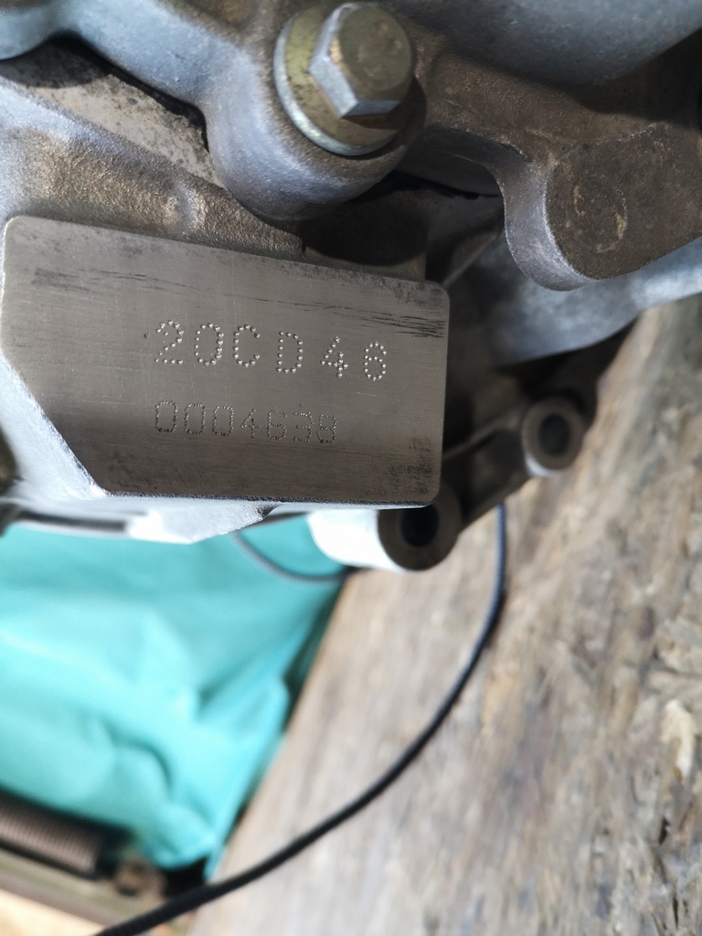

Boite de 106 S16 récupérer (MA5S 16x63 20cd46) , je rentre la XS > démontage du bloc moteur,
Je met celui qui était prévu pour la XSI (le JP4) avec le Catcams 293/293° etc....
Là je ne peut plus rouler avec ma 16x65, je vais à la casse de la boite....

Ah c bon ça, encore plus de watts! Pour ta bande ça m'avait fait pareil, depuis je prends que de la standard

Yes les bandes à 20/30€ 1er prix c'est de la daube, il faut celle en kevlar :o|

Donc 132/133 > 142/143ch, et avec 4pap Débilas 8S à 1300€ : 155/160ch.

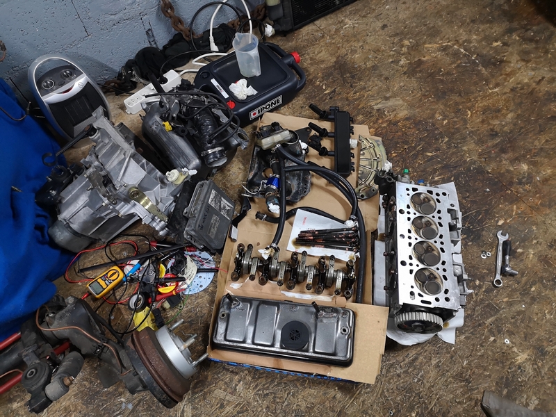

Suite XS,
La boite qui remplacera ma MA5s 16x65 , cette 20CD46 de 106 S16/Saxo VTS
120ch MA5s 16x63 de 89000km :
IMG_20220205_154755.jpg [ 887.28 Kio | Vu 2853 fois ]
IMG_20220205_154829.jpg [ 1.11 Mio | Vu 2853 fois ]
IMG_20220205_154841.jpg [ 1.04 Mio | Vu 2853 fois ]
IMG_20220205_154901.jpg [ 737.37 Kio | Vu 2853 fois ]
IMG_20220205_155047.jpg [ 518.44 Kio | Vu 2853 fois ]
Le bloc devrai sortir semaine pro, là je suis à 1/3 de sa sortie.
J'ai commencer Samedi aprem avec pas vraiment le moral :? je suis pas motiver...
Et indécis de la suite (8s ? 16s ? turbo ?) et puis j'ai plus non plus la pêche de mes 20ans ^^
J'ai déjà tellement sortie de bloc que.. [icon_redface.gif]
Ce démontage est imprévu dans mon agenda, c'est pas ce que j'avais prévu perso,
je pensai pas que ma boite lâcherai maintenant... enfaite sa me fait chier
Bon c'est comme cela, je vais profiter que le bloc est sortis pour faire d'autre choses:
calculo dans l'habitacle, mastervac ABS, changement crémaillère de direction ?!?, TO ?!? ,
Bref ya du taf et pas le choix de tout façon ont à rien sans rien .

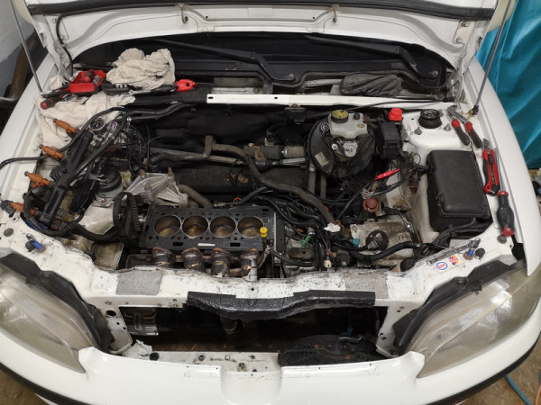

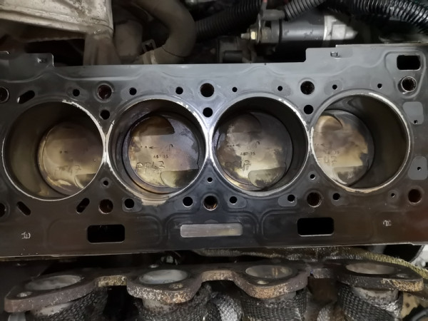

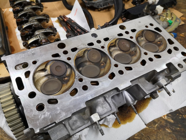

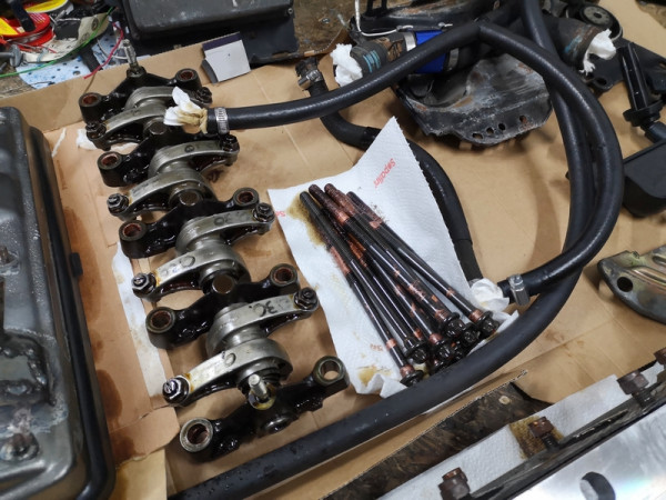

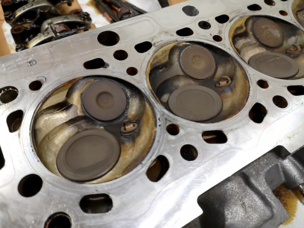

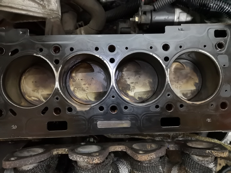

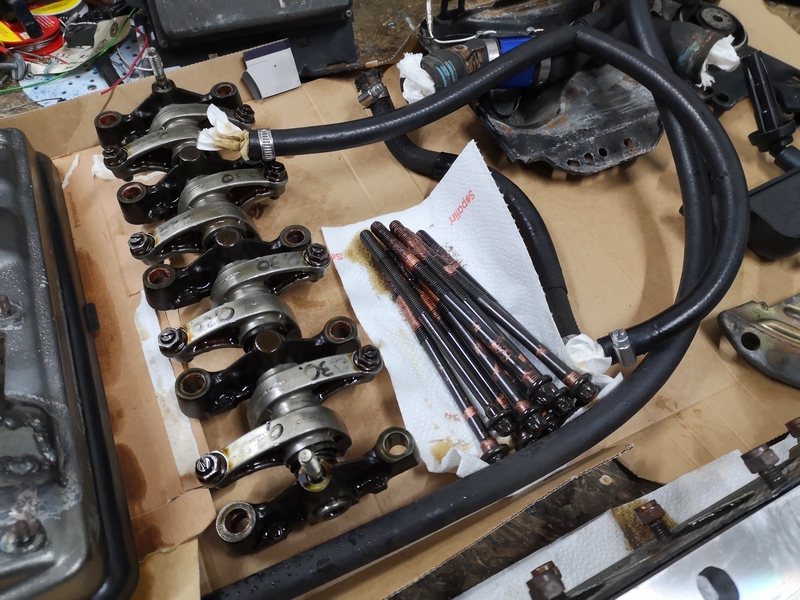

Sa avance un peu:
Rien à constater niveau distri/ poulie Catcams/ calage etc...
Rien à constater niveau culasse
Rien à constater niveau vis de culasse
Rien à constater niveau JDC de C2 Vts 0.67
Rien à constater niveau pistoche à part une touchette de soupape admission piston 1 coté distri,
qui doit dater de fin octobre 2019 quand le rupteur était en réglage :dentier:
et un test à 8200/ 8400 avec les ressorts de XS/ XSI aye aye aye...
c'est pas 1.5mm de marge qu'il faut mais 3mm [icon_lol.gif]
> Catcams Tarage 100 ou ressort double de Tu24 obligatoire au dela de 7800trs :bien: .
Rien à constater niveau culbuteur
Rien à constater niveau ressort de culbuteur
Rien à constater niveau AAC, hormis qu'il s'est rodé, donc en mesure ont peut retirer quelques degrés...
Oui car les infos des fiches Catcams c'est AAC neuf, non rodé et non en ordre de marche dans le bloc.
Donc comme je le dis tjr il y à tjr moins en "réel".
Allez à suivre, coussinet mort ou neuf ? :dentier:
IMG_20220207_171729.jpg [ 550.49 Kio | Vu 2838 fois ]
IMG_20220207_171740.jpg [ 458.49 Kio | Vu 2838 fois ]
IMG_20220207_171844.jpg [ 479.09 Kio | Vu 2838 fois ]
IMG_20220207_171902.jpg [ 389.52 Kio | Vu 2838 fois ]
IMG_20220207_171913.jpg [ 463.36 Kio | Vu 2838 fois ]
IMG_20220207_171931.jpg [ 361.49 Kio | Vu 2838 fois ]

Petite mention pour la bobine d'allumage que tu as monté c'est vraiment pas bête, gain de place assuré et plus de fils de bougie qui traine super idée. Si ça fonctionne mieux en plus tout bénef.
Pas de risque qu'elle chauffe trop comme les bobines des s16 par contre ?
J'avais préféré déporter la mienne sur la 106 a cause ça justement.

https://www.youtube.com/watch?v=69yqZOj ... PF47racing
Vidéo du montage de ma bobine L4 sur mon bloc L3
(je vous rep demain les gars ;) )
LEGENDE URBAINE
je n'ai jamais eu se souci
car suppression du cache qui est au dessus des que j'ai eu l'auto
mais ca reste celle d'origine qui a 160000km passer
 Sujet du message: Re: [PF47]XS 1.6L ~ Ouverture du bloc
MessagePosté: Mercredi 09 Février 2022 14:48
Je pense que la "legende" viens du fait qu'avec certaines gestion programmable il est plus simple de foutre une bobine classique déporté.
Du coup a l'époque toutes les S16 de rallye avait ce type de bobine.
