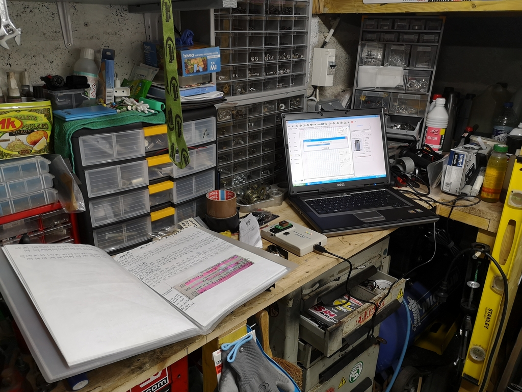

J'ai re-changer mon alternateur puis mon démarreur, et là miracle, pendant allez 1h la caisse se remet à tourner nickel.
Je me dit "bon ba c'était le démarreur" (bizarre non ?! [icon_neutral.gif] ), je commence donc à faire du réglage de DATA
de mon MP5.2,tout se passe bien, voir photo en dessous:

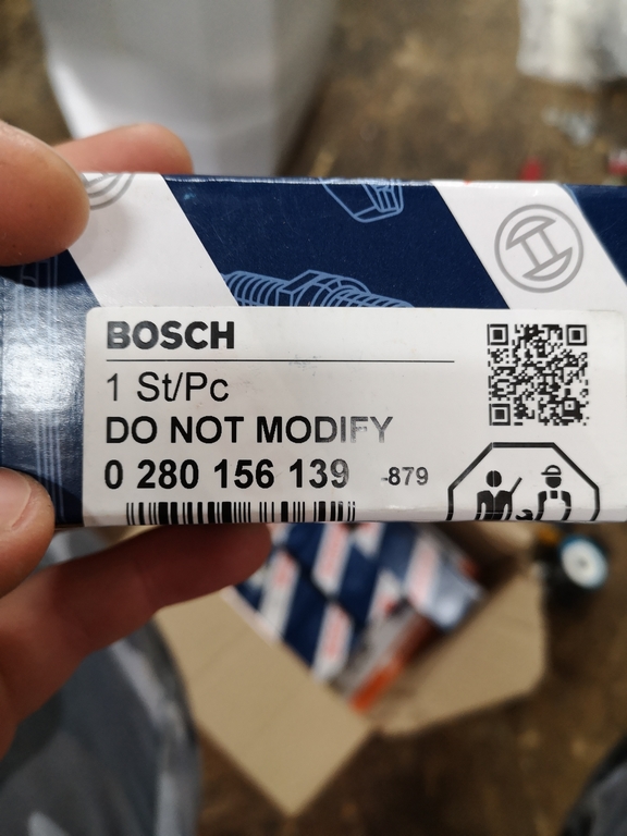

je change donc l'injo n°2, part un neuf, PSA Bosch, que je galère à allez cherchez
à l'autre bout de l'IDF, car plus vendu neuf (45€ de SP98 en moto cause j'y du mis reprendre à 2 fois...) :

Ensuite, Je récupère enfin l'injo de 220cc neuf:
IMG_20220414_152938_01.jpg [ 447.02 Kio | Vu 1900 fois ]

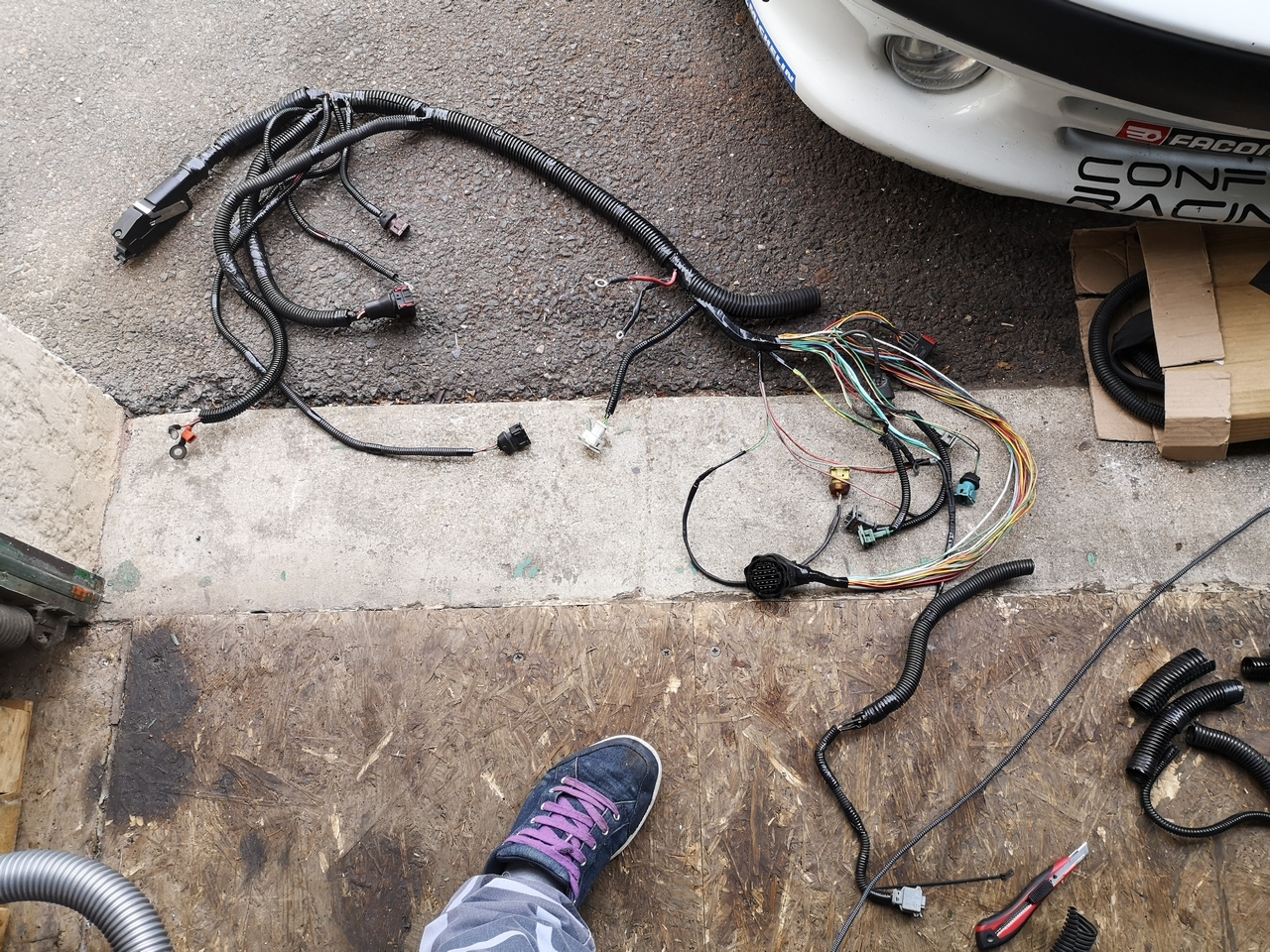

Je me dis, bon bien j'ai toucher au faisceau pour vouloir mettre le calculo dans l'habitacle, puis j'ai changer d'avis,
J'ai donc du faire une couille quelques part...
Je part donc dans l'ouverture du faisceau moteur (précision, j'ai aussi changer le calculo et RAS.... eh oui), photo:
IMG_20220415_194945.jpg [ 1.27 Mio | Vu 1900 fois ]
Le chantier, âpres des heures et des heures, RAS.....
Je le referme, photo :
IMG_20220418_143537.jpg [ 1.34 Mio | Vu 1900 fois ]
IMG_20220418_143542.jpg [ 1.51 Mio | Vu 1900 fois ]

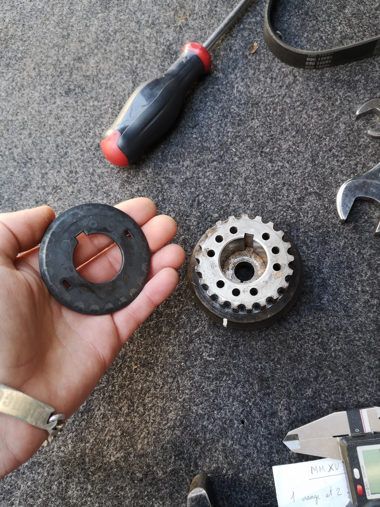

Au passage voici la plaque derrière le pignon du VM, pour éviter que la courroie se barre vers l’extérieure, problème réel, et dangereux !
IMG_20220419_152508_01.jpg [ 863.15 Kio | Vu 1900 fois ]
IMG_20220419_152509_01.jpg [ 847.88 Kio | Vu 1900 fois ]
IMG_20220419_152509_02.jpg [ 837.98 Kio | Vu 1900 fois ]

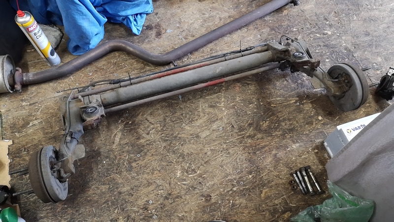

En photo, les TAR OEM de ma XS :
IMG_20220422_193020_01.jpg [ 346.2 Kio | Vu 1900 fois ]

Si jamais c'est belle et bien mon faisceau moteur qui merde, j'en ai un 2e, à ouvrir et ""refaire"" aussi.
Faisceau de ma XS que j'ai pas encore contrôler:
- Le faisceau d'aile
- Le faisceau avant , même si normalement il à aucun rapport avec le calculo
Et le compteur, je ne l'ai pas changer pour voir...
J’espère que le problème est pas coté faisceaux de TDB car je vais revoir noir une 2e fois encore....
IMG_20220415_140057_01.jpg [ 709.54 Kio | Vu 1900 fois ]
J'ai reçu les injo des C2R2/ 206 RC:
IMG_20220420_144928_01.jpg [ 319.96 Kio | Vu 1900 fois ]
IMG_20220420_152336_01.jpg [ 295.33 Kio | Vu 1900 fois ]
IMG_20220420_153442_01.jpg [ 426.86 Kio | Vu 1900 fois ]

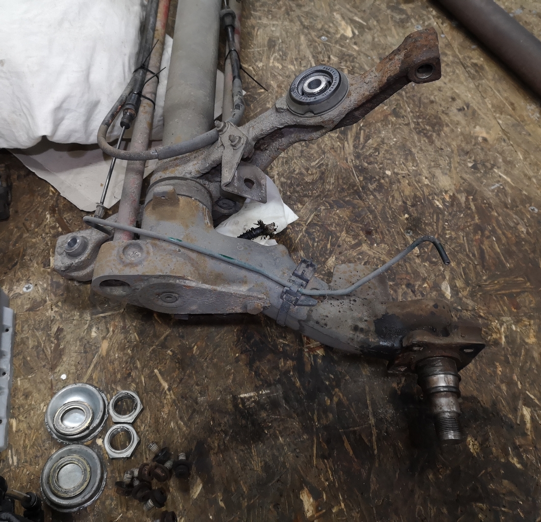

Le train arr d'origine de la XS, que j'ai retirer de la vente sur LBC, car il va peut-être me servir de consigne retour pour un train neuf reconditionner.
Mais pas sur, c'est une idée pour le moment.
IMG_20220501_133935.jpg [ 1009.72 Kio | Vu 2017 fois ]
IMG_20220501_133949.jpg [ 1.04 Mio | Vu 2017 fois ]
IMG_20220501_134024.jpg [ 878.4 Kio | Vu 2017 fois ]

Les 2 tambours d'origine, qui ont déjà été remplacer, car très peu creuser.
En même temps que les garnitures je pense.
Cependant, ils ont été monter sans graisse cuivré,sans leger ponçage de la fusé aussi, du coup il ce sont grippé/ bloqué sur la fusé.
A l'extraction/ sortis des tambours, une partis est donc resté sur la fusé = roulement X2 HS..... [icon_rolleyes.gif]
Je sais que les roulement ne doivent pas tourné sur la fusé mais ya un juste milieu
à trouver au montage.
Les deux tambour sortent avec mon extracteur Facom à 400€.
(malgré les morceaux sup de rebord casser)

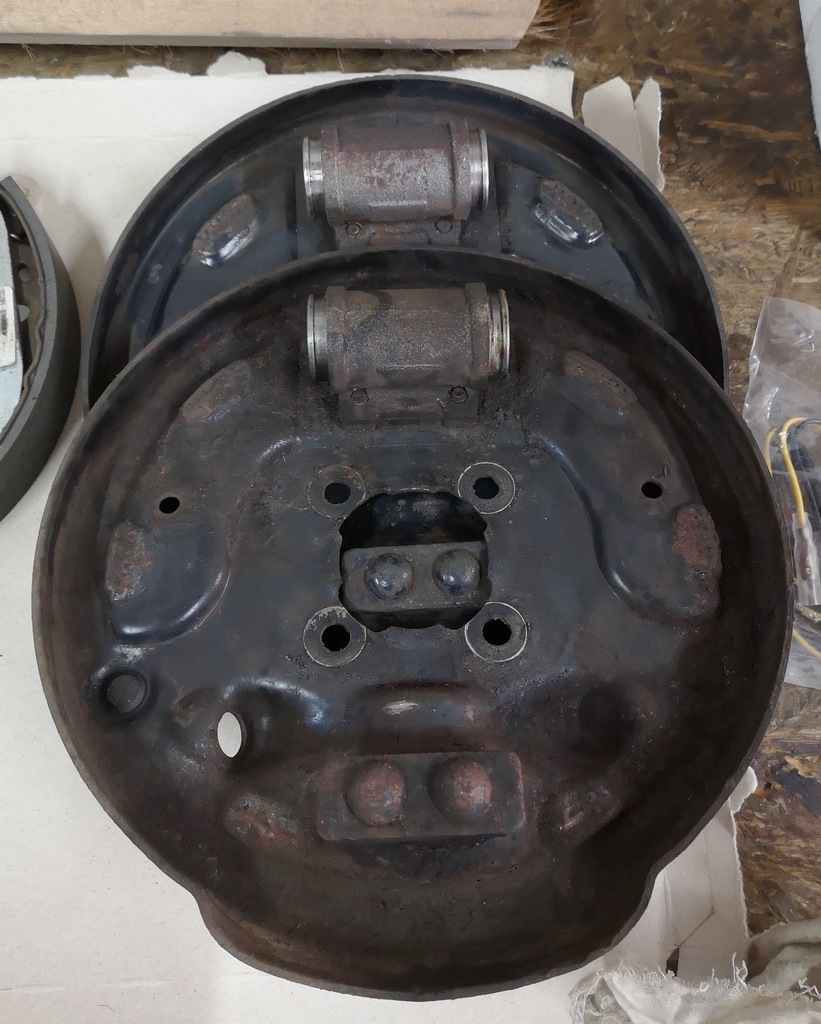

Ici en photo, les "flasque" porte MC de frein et porte garniture, toujours grippé aux bras de TAR, [icon_rolleyes.gif]
avec leurs 4 vis en acier noir 10.9 Torx qui rouille et qui sont monté au frein filet fort.
Toujours une mission à sortir ou plutôt devrais-je dire extraire.. :?
Et bien sur les 2 MC sont bloqué dessus, cause vis grippé/ soudé....
Sa va terminer à la disqueuse, un fuyaient un peu de toute façon, pour le coup eux
doivent être OEM usine !
Mais j'observe au cu une vis 6pans de diam6 non OEM, donc ??? tentative de changement par un garage puis abandon ou ???
IMG_20220501_162035.jpg [ 605.64 Kio | Vu 2017 fois ]
