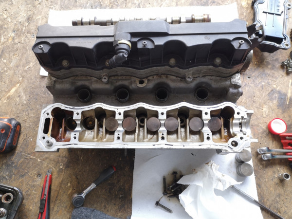

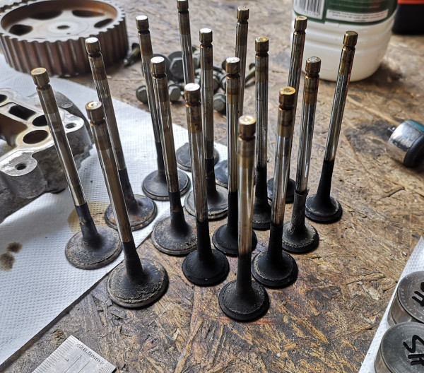

Bien content que tu essayé le 8S tout de même ! Tu t'es donné assez de mal comme ça pour laissé tomber si près du but. Je suis impatient de voir le résultat !! ;)
Tout les poussoirs hydro de la cucu JP4 s'enfonce de 3/4mm... donc HS
Coupelles et demie-lune 1 cran, soupapes avec 1 creusement de demie-lune...
Ya tout à changer [icon_rolleyes.gif]
Les soupapes ont des mega bourlet de soudure comme sur 8S....
Âpres examens de la culasse, faut la toucher à la Dremel, des choses vont pas.
L'admi S16 OEM débouche en 41.5mm de large alors que les conduits
sont en 48.5mm je croit ou 49mm... de large.
Je vais récuperer une admi JP4 pour l'examiner, si ça se trouve elle est mieux, et zou l'admi S16 re en vente ...

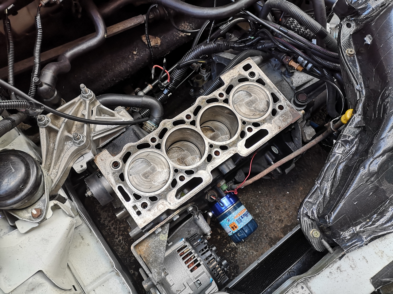

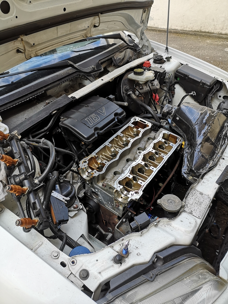

Suite XS,

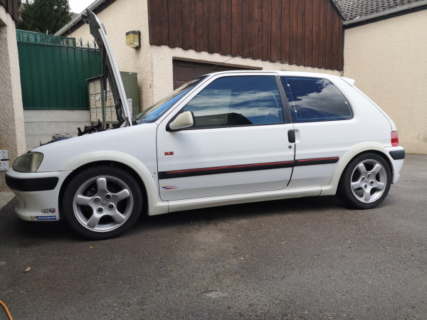

L’arrière de la XS avec le train de la XSI (1.5D) sa donne ça:
(il manque 20/30kg devant cause bloc ouvert, si jamais l’arrière est trop bas, il prendra 1 cran)

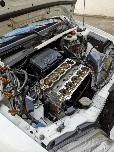

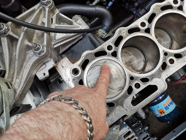

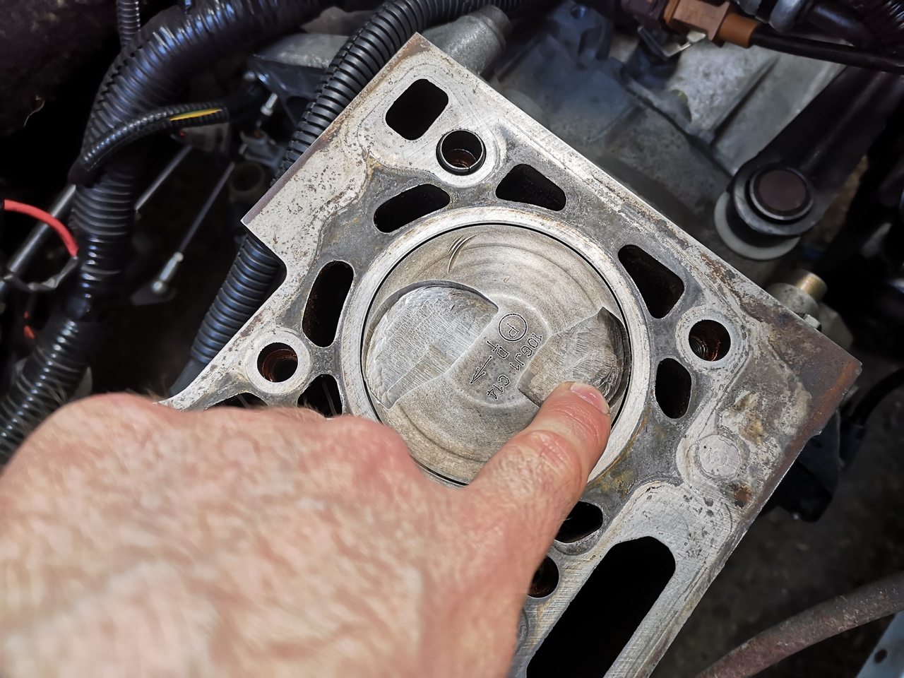

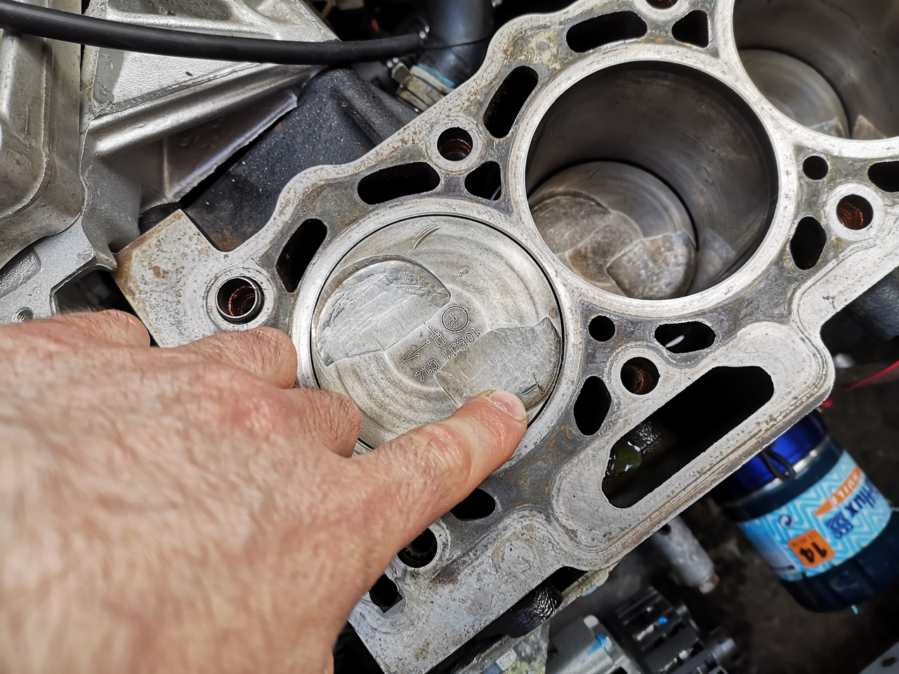

La bas moteur JP4, avec le contact des soupapes d'échap:
Ces marque là, s'est l'ancien proprio avec sa C3, empreintes de 16S,
sa distrib avait lâcher au ralentit aussi mdr

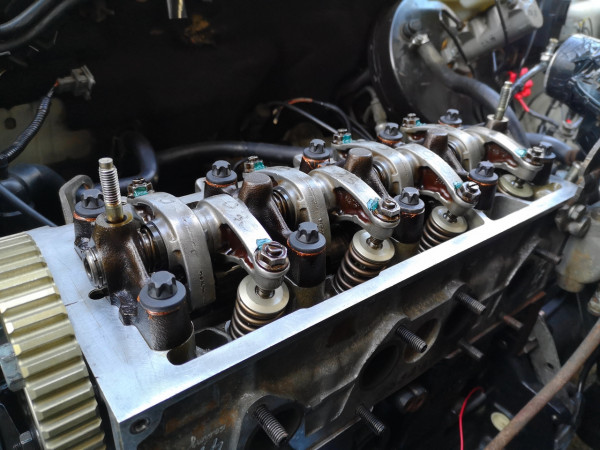

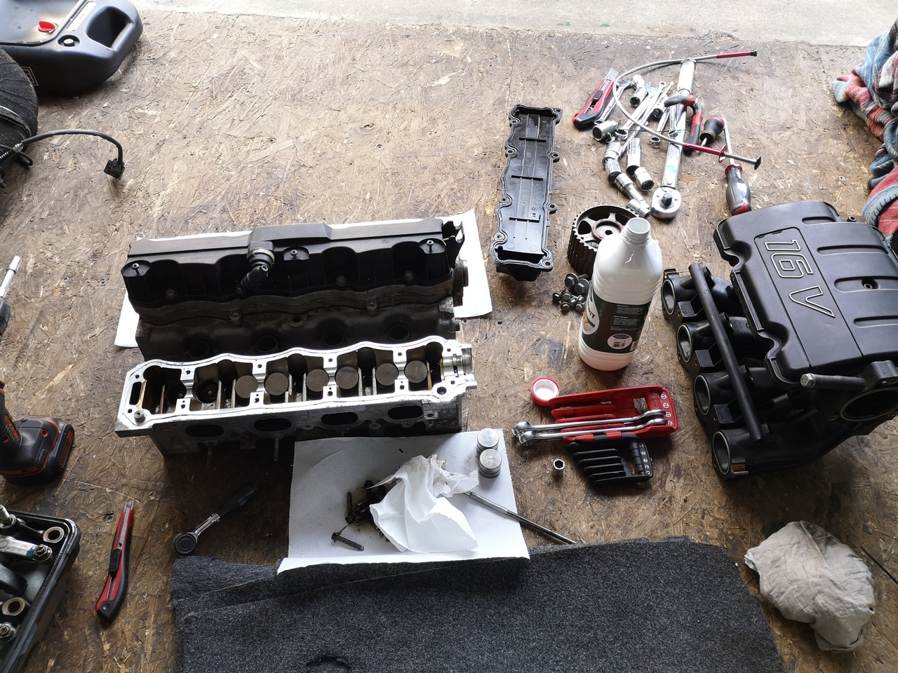

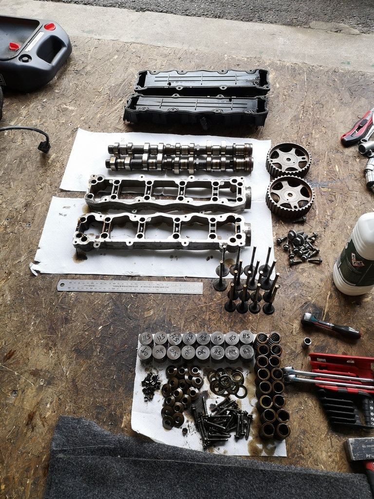

Ma culasse 8S remonté:
(au passage avec coupelles et ressorts Cat Cams)

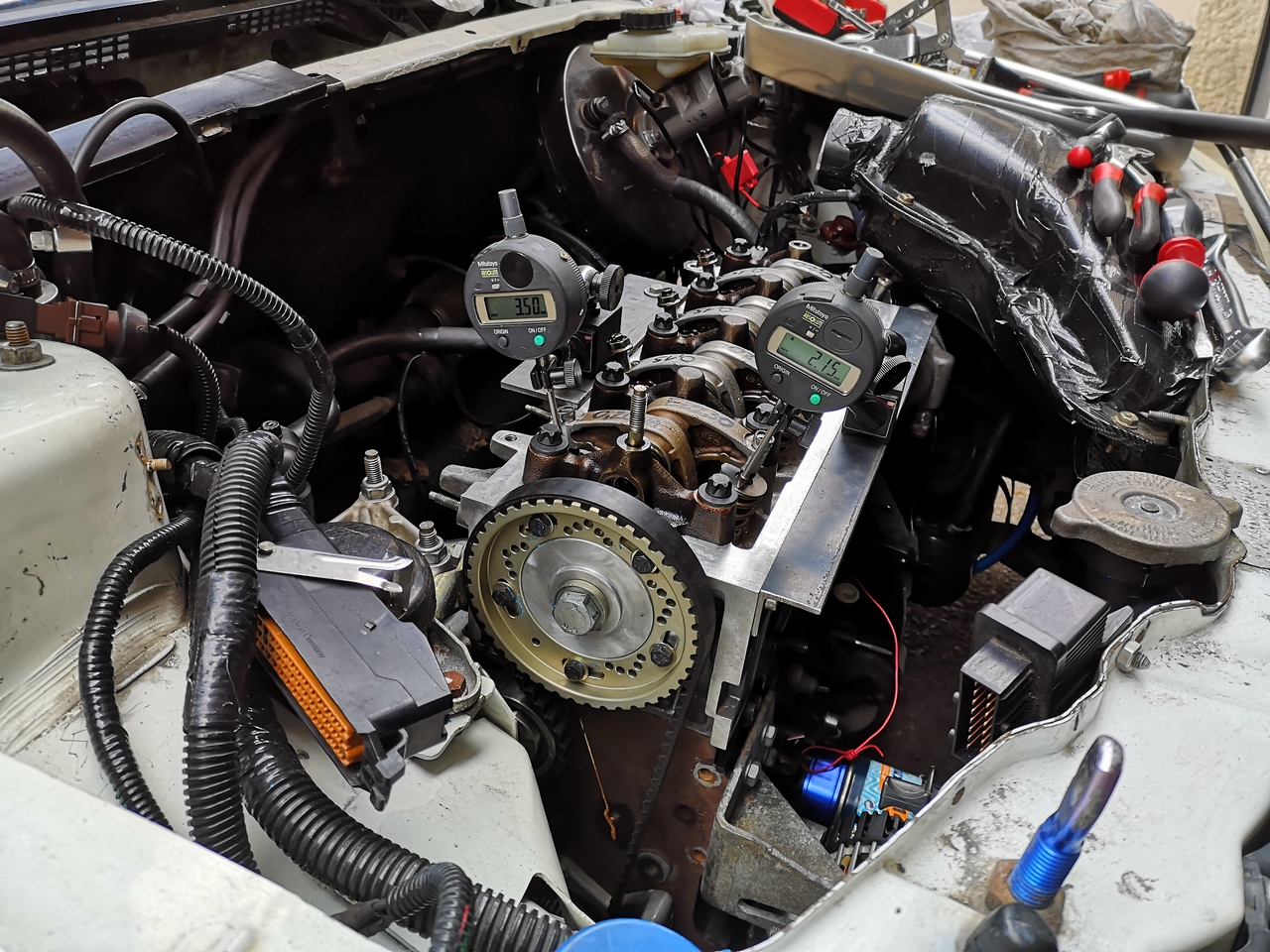

Je vais mettre un calage différent du 1er, je vais mettre de l'avance en admission,
3.5mm au pmh, l'échap va donc tomber à 1.9mm, grosso modo.
Coté culbu, je vais les serrer un peu plus, je vais arrêter avec 0.2 Admi et 0.3 échap,
je vais mettre 0.15 Admi et 0.20 échap.

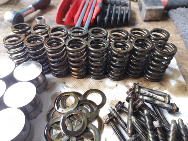

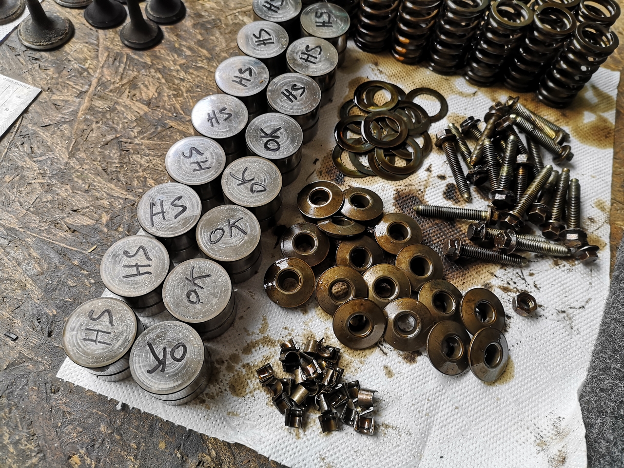

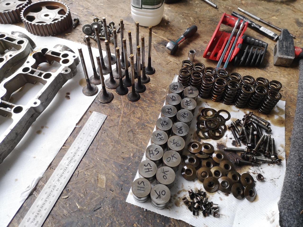

Ici en photo, la cucu JP4 et ses internes démonté:
Dif de marquage entre ressort Admi et Echap, je sais pas trop pourquoi, au toucher c'est kiff kiff..
Avec 12poussoir HS qui s’écrase de 3/4mm, et de l'aac qui levait au max à quoi 8.5 ? (j'ai pas mesurer au pied a coulisse),
Il devait avoir 70ch au lieu de 110ch ce bloc..... [icon_rolleyes.gif]
3/4mm d'écrasement aux poussoir hydro = 3/4mm de moins en lever de depart/ de mi lever et de lever max...
Qui dis moins de lever de depart = temps d'ouverture AAC reduite, donc EX:
Si aac de 250°, bien aac qui devient un 150° par ex, vous comprenez ?

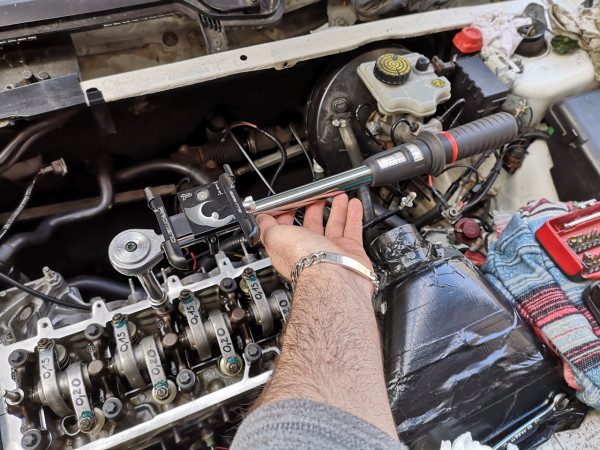

Suite XS,
J'utilise maintenant mon tel pour le serrage angulaire, avec un support tel sur la clé dyn.
L'idéal est un simple cliquet rallonge pour évité le clic de la dynamométrique qui fiche la merde sur +/- 7°
J'ai diminuer la force de serrage, je remet l'origine 4nm+120°+120°
Avant: 2nm+2nm+90°+90°+90° [serrage genre TUD5....], les vis supportes pas,
entre les 16/17 filets, ont peut apercevoir un léger étirement..., ce qui fait que s'il on veut les remettre une 2 fois elles se re-étire et casse.
Là je remis le serrage préco.
J'ai ensuite refait le calage du 4900671, et j'ai mis 3.50mm admi et 2.15 échap.
Culbu admi: 0.15
Culbu échap 0.20

Ouais les vis de culasse d'origine ne supporte pas plus d'une fois un serrage supérieur a celui préconisé. D'ailleurs, tant qu'il n'y a pas de fuite au niveau du JDC, aucune raison de serré plus fort ;)
Hormis très gros RG ou nitro, en atmo y'a pas besoins de serré plus fort sur un TU. En turbo la question se pose vite sur un bloc alu.
Et je rajouterai que entre les marques adaptables, malgrer les marquages en tête de vis, bien

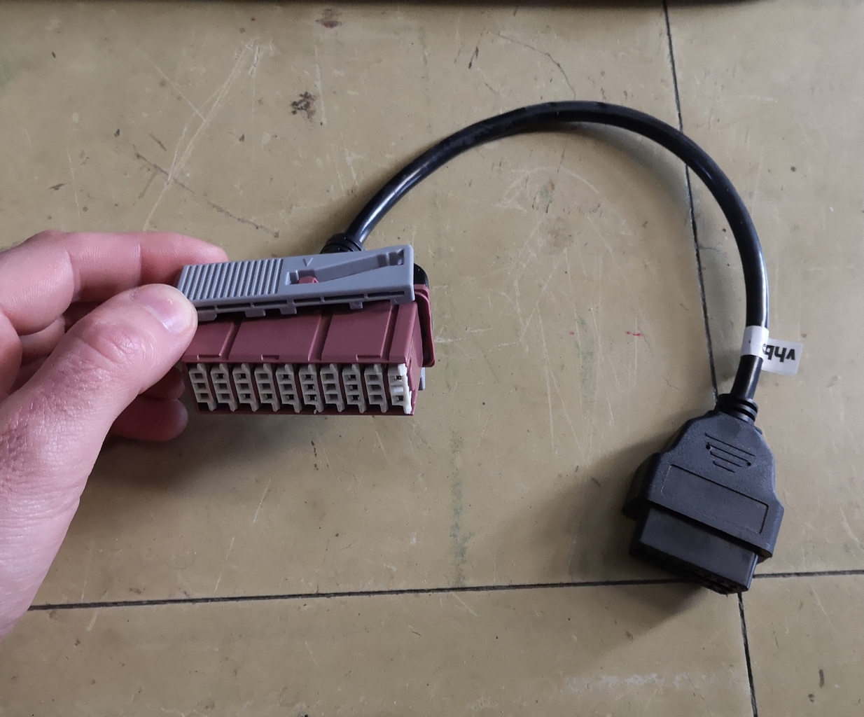

Je suis aussi en train de me mettre diagbox/PP2000 sur mon ancien PC DELL,
J'ai commander un câble OBD2 vers OBD1 (XS phase2 = OBD1, prise marron habitacle).
A voir si cela va fonctionner, Je mettrai tout en photo ici.

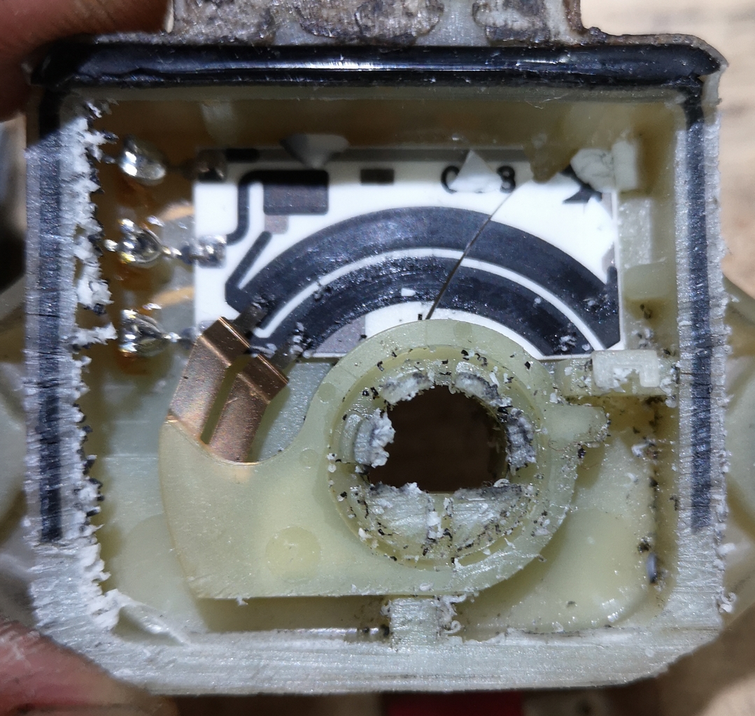

Bon, concernant mon prob éléc, je me rabat finalement sur le potard et l'apprentissage du calculateur :bbah: .
Je verrai bien si encore une fois je vais dans le mur.. :blague:
Je vais mettre des petit injos en 150cc/min ou moins, pour éviter/ contourner le gros enrichissement que
me fait le calculo (AFR AEM E85 à 6.5/ 7/ 7.5 ~) et allez rouler avec pour apprentire le calculateur au nouveau potard, dans une Zi la nuit.
Mais avant:
Il faut que la platine du potard permette au potard d'envoyé la bonne tension
au calculo, MP5.2 1.6L =
- Position ralentit 0.55v
- Position partiel: ? à ?
- Position PC: ? à 4.95v (le max)
Je doit donc modifier ma platine actuelle pour la rendre variable pour pouvoir l'ajuster au mieux !
ou
modifier mes valeurs de tension dans la DATA du Bosch MP5.2 ! (ou les angles d'ouverture volet en DATA..).
Sans ses modifs, cela sert à rien que je fasse quoi que ce soit sur route, le calculo restera tel quel, idem je remet tout d'origine, je l'ai deja fait ""il comprend pas"".
Quelques chose, des infos se mémorise dans la ROM du MCU directement, la ou il y à le reste d'info mémoire.
Je ne voit que cela , actuellement :bbah:
Mais dans tout cela ce que je comprend pas si je suis ma logique c'est pourquoi
avec mon calculo de secoure full OEM, le problème est idem [icon_rolleyes.gif]
En papillon OEM
En potard OEM
Eprom OEM... :bourrer:
Bon bref... je verrai bien plus tard de toutes façon, il faut j'avance, la caisse ne
roule plus depuis début Janvier.... avec mon histoire de boite HS, et Décembre j’étais déjà
sur cette histoire de potard...quand j'ai retrouver mes permis.

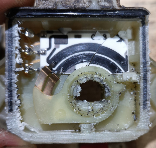

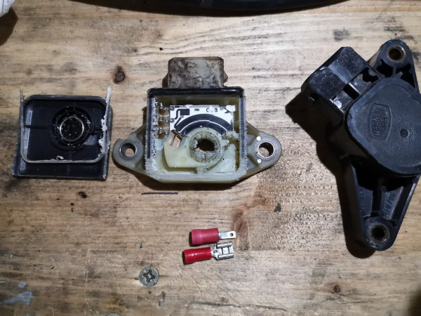

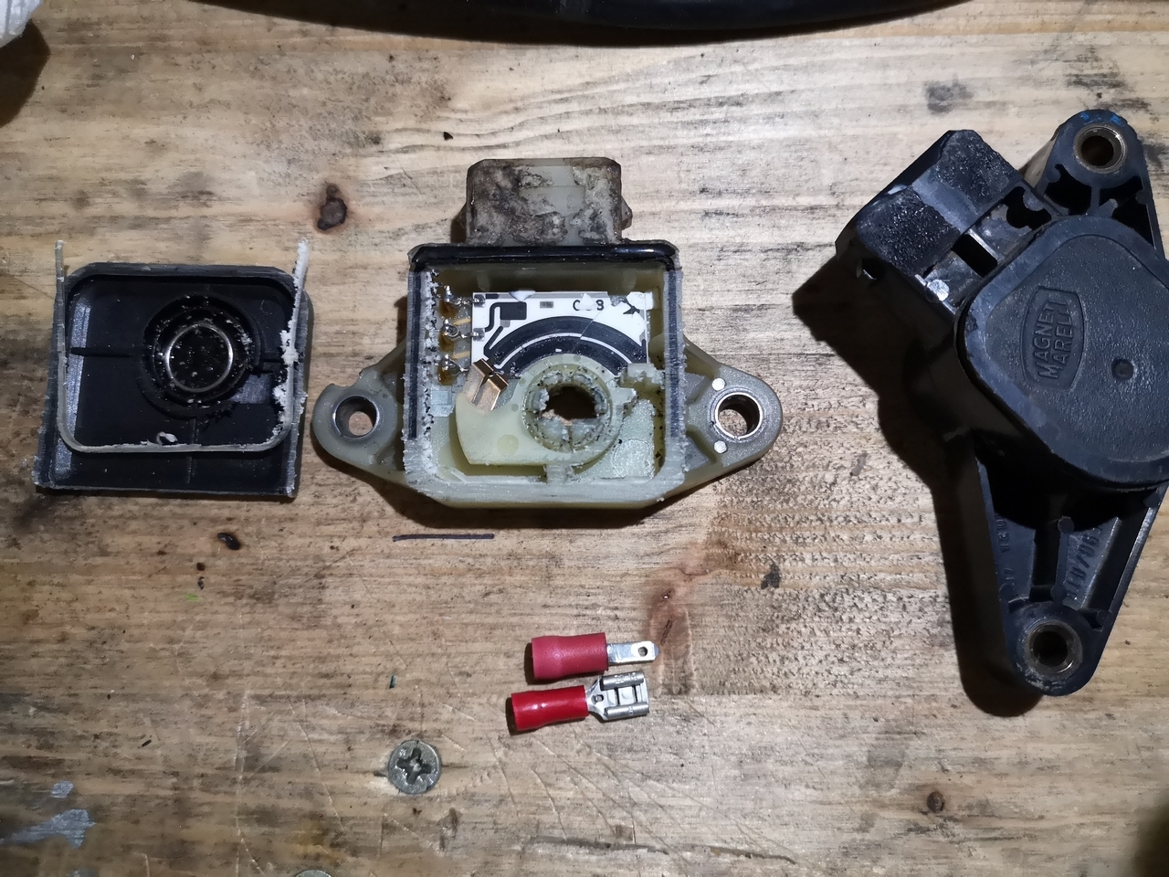

J'ai sacrifier un potard Bosch pour voir l'interne (interne casser à l'ouverture):
Sur ce Bosch 0280 003,
Le 1 est le + 5v
Le 2 est la masse calculateur
Le 3 est le signal tension retour au calculateur
Pourquoi le Potard à droite MM de rallye 1.3L en photo, sa tension commence à 2.3/2.5V (position minimal),
c'est à cause des pistes résistives dedans.
Idem le potard de XU7JP4 en MP5.1, il commence à 1.8V (position minimal) à cause de son interne.
Il serait donc possible de modifier ces tensions, si je met une résistance sur le fils3 de retour, pour la rabaisser
de 1.8v à 0.55v, c'est possible, mais cela va impacter aussi la valeur de tension max de retour:
4.97-1.25v = .... :?
Modif possible si en DATA, la pleine charge, le signal qui la permet, est inférieure a la tension réduite !.
Sinon il faut une résistance variable à la tension, on part dans un petit circuit CMS
commandé logiquement par programmation...
Qui baisse ma tension de 1.8v à 0.55v position pied lever/ ral, et pap ouvert à 100% : reste sur 4.97v, option possible
Sinon, comme dit en haut, je doit modifier mes valeurs de tension en DATA.
Ou platine variable.
Autre chose a prendre en compte:
La progressivité de la tension, qui doit service pour des maps de correction/sécurité, si le capteur "pressure" est HS ou débranché, et autre peut être.
Tout cela pour garder le papillon de 1.3L rallye, sur l'admi de 1.3L rallye.

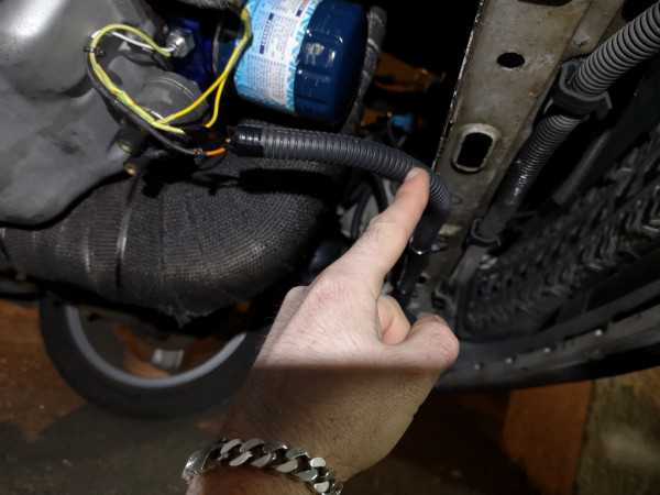

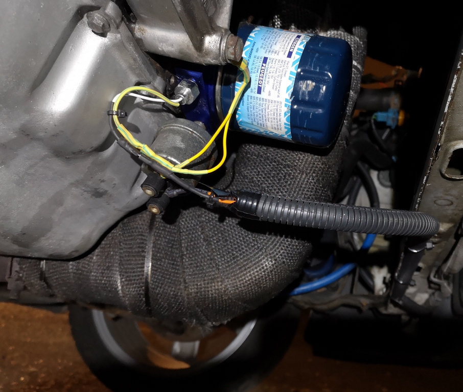

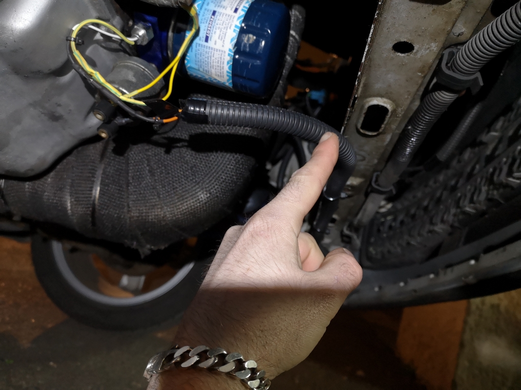

Sinon j'ai commencer à refaire mon faisceaux de sonde de temp/ pression huile
bien plus propre et fiable qu'avant, avec du fil de bien meilleur qualité qu'avant et
des cosses, pour pouvoir débrancher/brancher le tout sans tout démonter (faisceaux):
Ici il me faudra un T à 90° pour faire tourner la gaine proprement
Ici la gaine qui retourne vers la batterie et la sonde de temp LDR
Le faisceaux rejoint la sonde de temp LR:
Le faisceaux rejoint l'alentour batterie, pour la terre châssis de temps LR, de nouveaux des cosses de jonction, avant le passage pavillon:

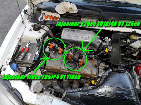

Sinon niveau injo, pour pouvoir rouler a cause du mode dégrader du MP5.2, j'ai mis des injos de JP4 en 155cc si ma mémoire est bonne.
Par contre au bout d'un temps, je suis devenu de plus en plus pauvre, donc obliger de monter la pression
de 3b à 5.5B obliger car sinon trop pauvre ! Je vais donc pouvoir remettre mes injos de 220cc.
mais pas sur de suite, A suivre.

Je suis retourné à la casse, j'ai récuperer du matos pour la culasse JP4:
- Le boitier d'eau complet avec ses collier de durites d'eau
- La bobine et sa prise
- Le cache supérieure
- Un connecteur de sonde
- injecteur/ plenum/ rampe/ .... sans le pap électrique inutile
J'ai pas prit de poussoir hydro, car si âpres mon bloc 8S actuel je passe en 16S je roulerait en poussoir méca comme en moto.
Me manque les caches de distrib,... type S16 sans le passage support.
