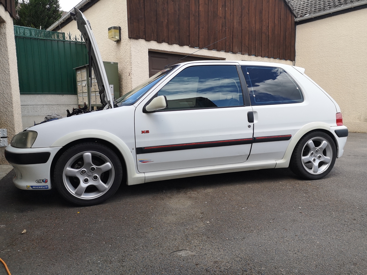

L’arrière de la XS avec le train de la XSI (1.5D) sa donne ça:
(il manque 20/30kg devant cause bloc ouvert, si jamais l’arrière est trop bas, il prendra 1 cran)

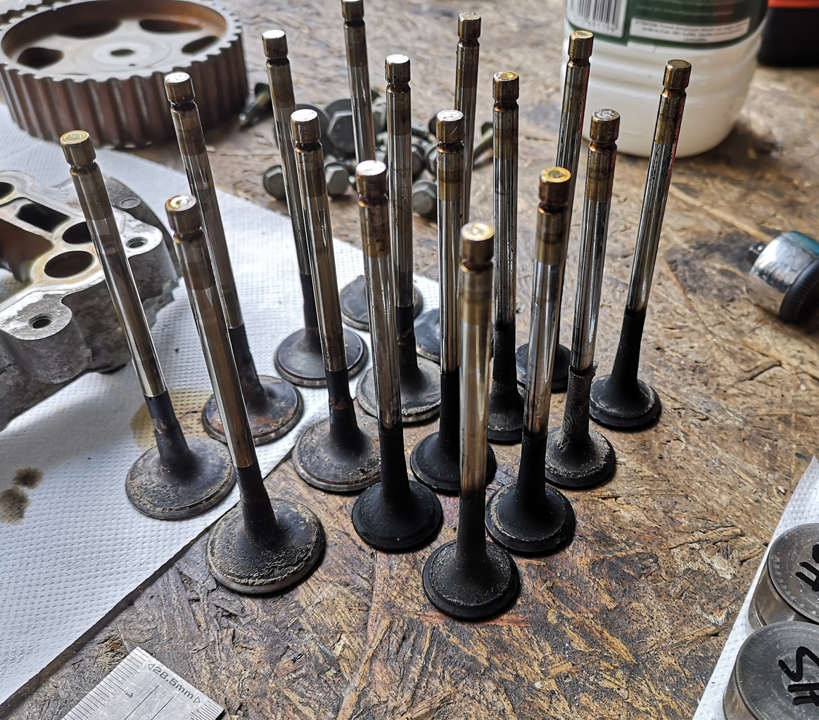

La bas moteur JP4, avec le contact des soupapes d'échap:
IMG_20220505_141359.jpg [ 1.14 Mio | Vu 2028 fois ]
IMG_20220505_141413.jpg [ 958.37 Kio | Vu 2028 fois ]
IMG_20220505_141418.jpg [ 874.57 Kio | Vu 2028 fois ]
Ces marque là, s'est l'ancien proprio avec sa C3, empreintes de 16S,
sa distrib avait lâcher au ralentit aussi mdr
IMG_20220505_141431.jpg [ 1.02 Mio | Vu 2028 fois ]

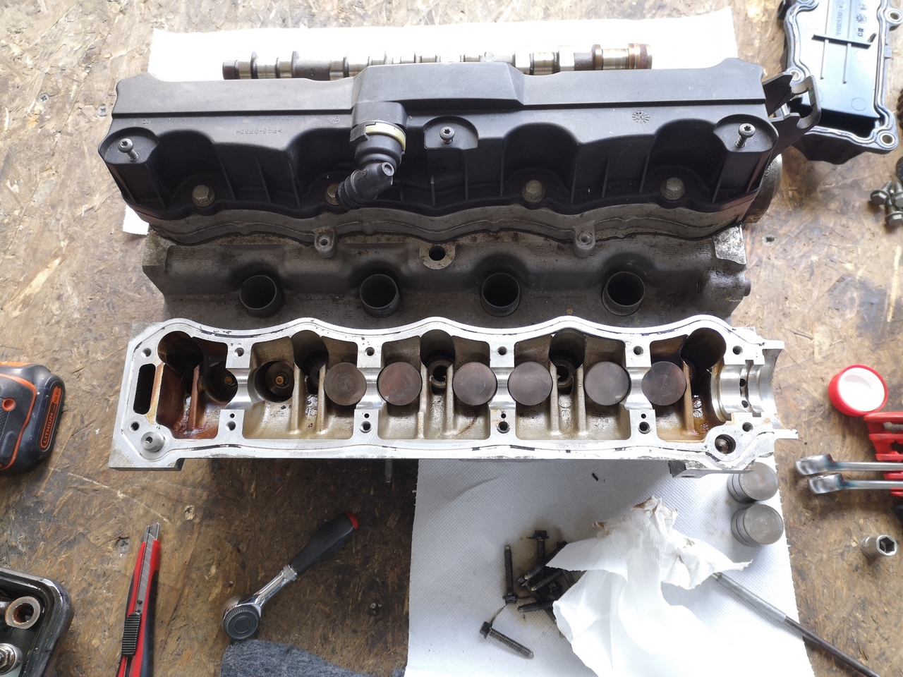

Ici en photo, la cucu JP4 et ses internes démonté:
IMG_20220505_145501.jpg [ 1.15 Mio | Vu 2028 fois ]
IMG_20220505_145510.jpg [ 977.08 Kio | Vu 2028 fois ]
IMG_20220505_171937.jpg [ 864.75 Kio | Vu 2028 fois ]
IMG_20220505_171957.jpg [ 1.16 Mio | Vu 2028 fois ]
Dif de marquage entre ressort Admi et Echap, je sais pas trop pourquoi, au toucher c'est kiff kiff..
IMG_20220505_172007.jpg [ 1017.29 Kio | Vu 2028 fois ]
IMG_20220505_172017.jpg [ 1.26 Mio | Vu 2028 fois ]
IMG_20220505_172025.jpg [ 1.11 Mio | Vu 2028 fois ]
Avec 12poussoir HS qui s’écrase de 3/4mm, et de l'aac qui levait au max à quoi 8.5 ? (j'ai pas mesurer au pied a coulisse),
Il devait avoir 70ch au lieu de 110ch ce bloc..... [icon_rolleyes.gif]
3/4mm d'écrasement aux poussoir hydro = 3/4mm de moins en lever de depart/ de mi lever et de lever max...
Qui dis moins de lever de depart = temps d'ouverture AAC reduite, donc EX:
Si aac de 250°, bien aac qui devient un 150° par ex, vous comprenez ?

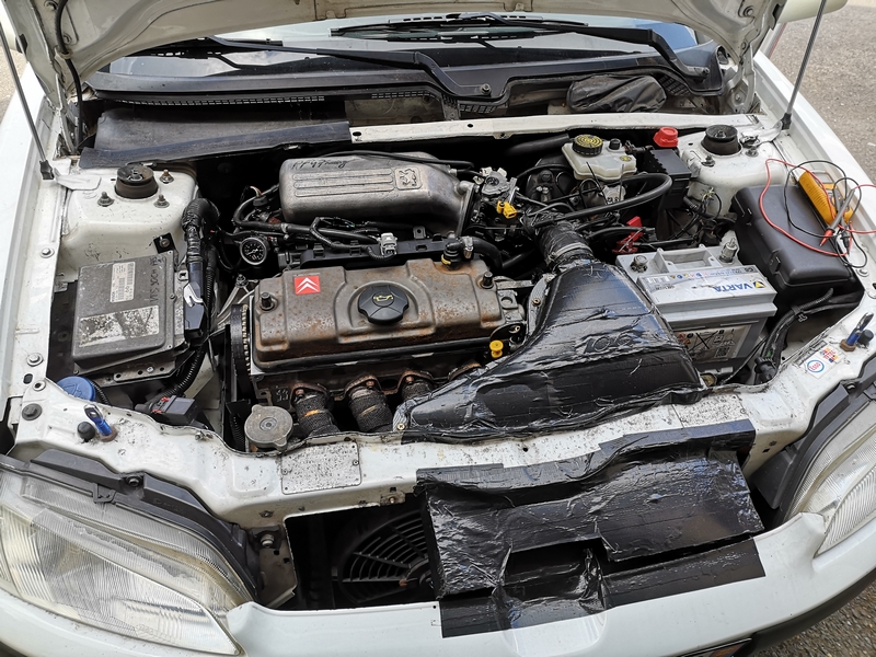

Mon ram-air doit recevoir des modifications encore, dedans, à sa sortie vers le pap ;)
Mais j'ai pas le nécessaire pour actuellement.

Sinon j'ai commencer à refaire mon faisceaux de sonde de temp/ pression huile
bien plus propre et fiable qu'avant, avec du fil de bien meilleur qualité qu'avant et
des cosses, pour pouvoir débrancher/brancher le tout sans tout démonter (faisceaux):
IMG_20220515_025401.jpg [ 471.73 Kio | Vu 1976 fois ]
Ici il me faudra un T à 90° pour faire tourner la gaine proprement
IMG_20220515_025408.jpg [ 483.94 Kio | Vu 1976 fois ]
Ici la gaine qui retourne vers la batterie et la sonde de temp LDR
IMG_20220515_025414.jpg [ 820.94 Kio | Vu 1976 fois ]
Le faisceaux rejoint la sonde de temp LR:
Le faisceaux rejoint l'alentour batterie, pour la terre châssis de temps LR, de nouveaux des cosses de jonction, avant le passage pavillon:

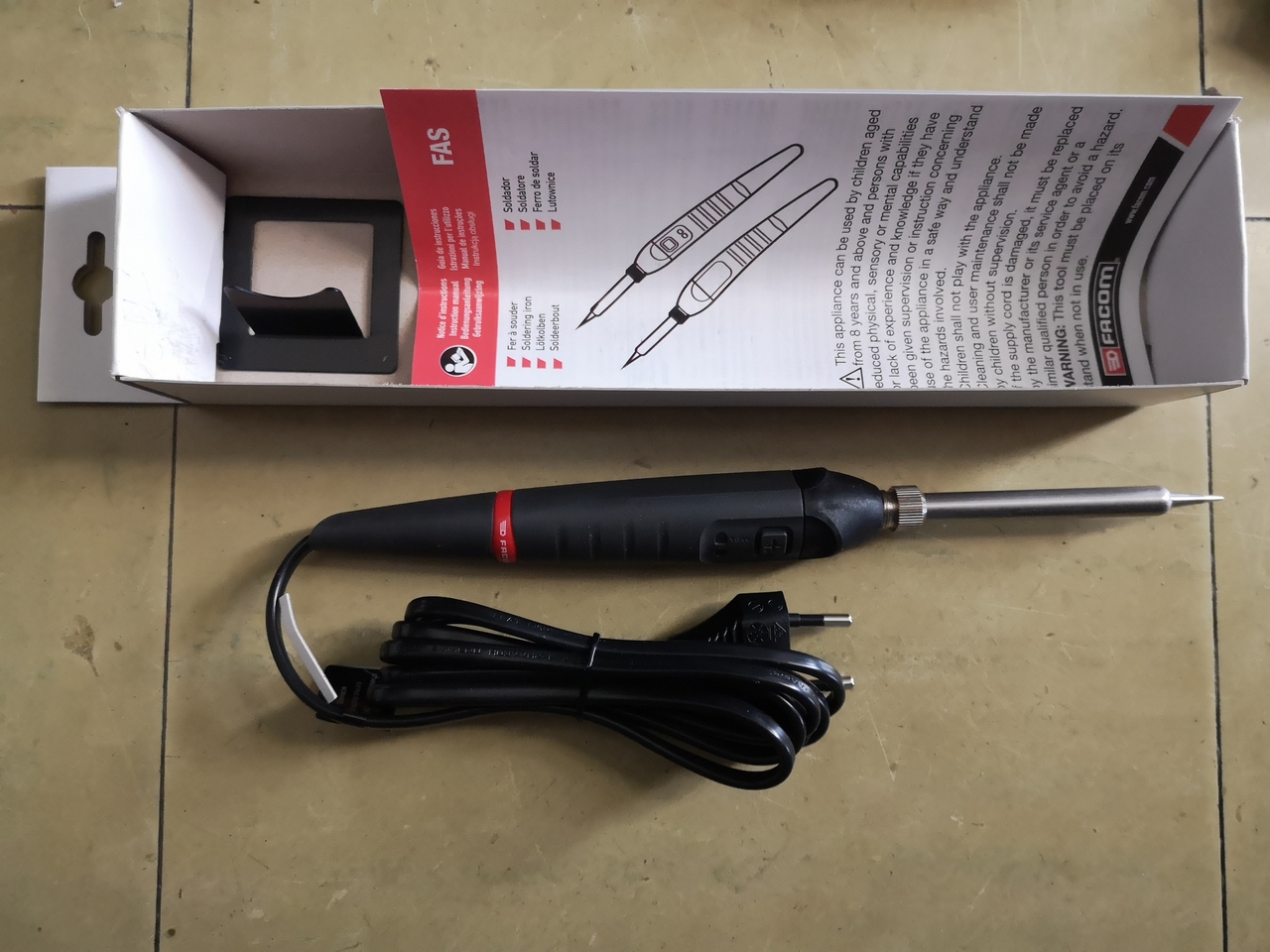

J'ai du stopper les modifs car je suis bloquer par mon 4e fer à souder
encore HS.. Mon 4e ou 5e en 15/20année.. matos de merde
Si javais prit un Facom dès le départ hein... Bon là j'en ai commander un, reçu le 20/05, photo:
IMG_20220522_122255.jpg [ 678.09 Kio | Vu 1962 fois ]

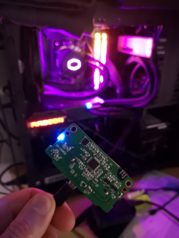

Je lui est sortis ses données avec un petit appareil ;)
IMG_20220528_205646.jpg [ 250.98 Kio | Vu 1925 fois ]
IMG_20220528_205652.jpg [ 259.22 Kio | Vu 1925 fois ]

IMG_20220527_214026.jpg [ 1.22 Mio | Vu 1896 fois ]
Je suis sur ma platine de potard, pour régler au mieux mon potard: ral = 0.55v
Je doit aussi remonter mon arrière, car je suis trop bas, je touche H24 les passages de roue :? ,
surtout avec la moitier du plein, donc dé-crantage et re-crantage de 1 cran.
Je suis retourné à la casse, j'ai récuperer du matos pour la culasse JP4:
- Le boitier d'eau complet avec ses collier de durites d'eau
- La bobine et sa prise
- Le cache supérieure
- Un connecteur de sonde
- injecteur/ plenum/ rampe/ .... sans le pap électrique inutile
J'ai pas prit de poussoir hydro, car si âpres mon bloc 8S actuel je passe en 16S je roulerait en poussoir méca comme en moto.
Me manque les caches de distrib,... type S16 sans le passage support.
