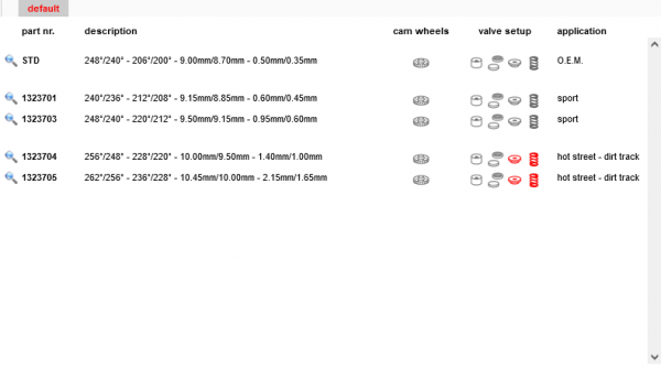

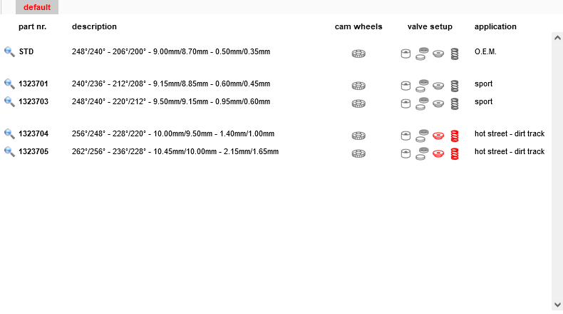

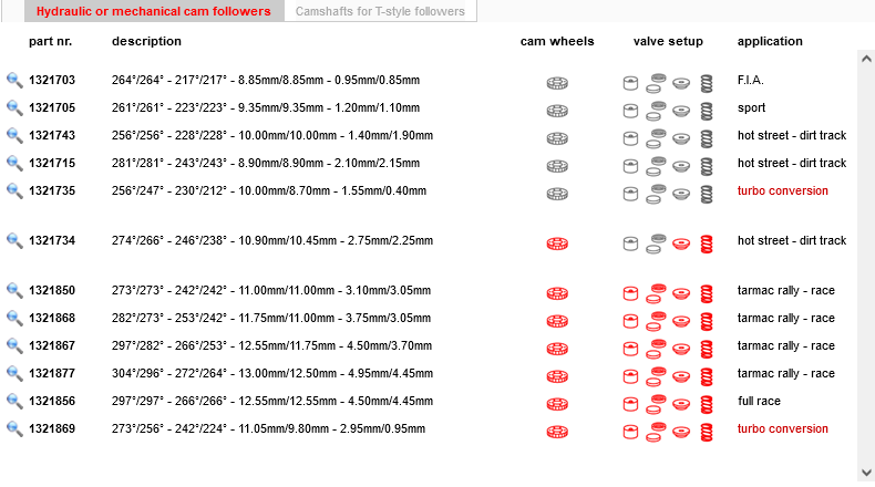

Une liste qui doit dater d'il y à 5/6années ou plus :
Screenshot_2019-11-19 AAC Mtr TU5J4 PSA 1 6 16v ( 120cv ).png [ 31.87 Kio | Vu 2418 fois ]

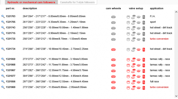

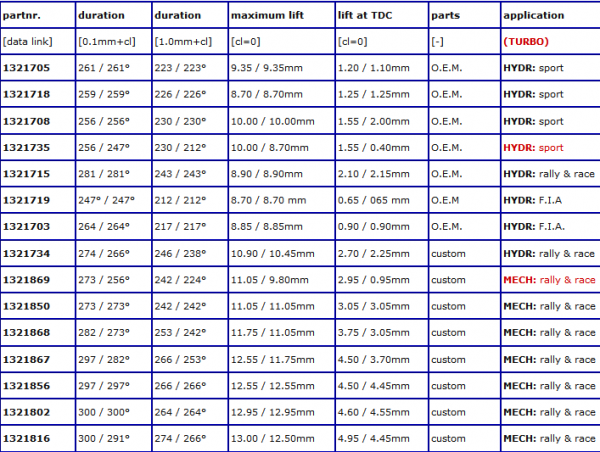

La liste 2022 des AAC J4 actuel sur le site Catcam's :
Screenshot 2022-06-10 at 05-48-37 CITROËN camshaft setup CAT CAMS performance camshafts.png
Screenshot 2022-06-10 at 05-48-37 CITROËN camshaft setup CAT CAMS performance camshafts.png [ 70.9 Kio | Vu 2418 fois ]
Ici, une toutes petite paire d'AAC basique sur C2 VTS 125ch (vilebrequin), stock :
> + 12ch aux roues avec juste 9.5mm de lever au lieu de 9mm en admission,
et de 9.15mm au lieu de 8.70mm en échap, quasi rien quoi.
Degrés idem aux AAC stock!
Mais comme c'est valable sur 2 soupapes et non une comme en 8S et bien vous avez comprit.
Il en faut peu pour ça grimpe vite.
> Comprenez bien que ici + 12ch aux roues = +/- 16/17ch vilebrequin
Donc 125ch > peut être 142ch avec cette paire + carto adapter.

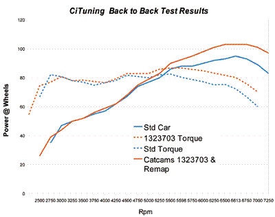

Screenshot 2022-06-10 at 06-36-56 CITROËN camshaft setup CAT CAMS performance camshafts.png
Screenshot 2022-06-10 at 06-36-56 CITROËN camshaft setup CAT CAMS performance camshafts.png [ 32.57 Kio | Vu 2418 fois ]
6.CiTuning-back-to-back.GIF [ 8.54 Kio | Vu 2418 fois ]
"""""Cat Cams est ravi de lancer une nouvelle paire de profils « Sport » pour le
dernier modèle Citroën C2 VTS, équipé du moteur DACT 1,6 litre de 125 ch et 16 soupapes.
Ces voitures badgées VTS, produites entre 2008 et 2009, utilisent des profils de
came plus nets en standard par rapport aux versions VTR / GT de 110 ch de la C2 et
cette version spécialement améliorée du groupe motopropulseur TU5JP4-S est
identifiée par son collecteur d'admission en alliage.
Après des études de conception détaillées et des tests dynamométriques consécutifs, les caméras Cat ont optimisé
un profil qui améliore à la fois les performances de milieu de gamme et de haut de gamme,
tout en conservant un ralenti adapté à la rue.
Les détails techniques des profils Cat Cams Citroen C2 VTS 125 ch Sport sont les suivants,
présentés par rapport aux cames d'usine d'origine :
OEM : 248/240° - 206/200° - 9.00/8.70mm
1323703 : 248/240° - 220/212° - 9,50/9,15 mm
Portant le numéro de pièce 1323703, les profils « Sport » Cat Cams pour la Citroen C2 VTS de 125 ch
présentent des augmentations modestes de la levée et de la durée des soupapes pour offrir un gain de performances
robuste sans perturber le fonctionnement à basse vitesse et la conduite au quotidien.
Un échange direct pour les arbres à cames C2 VTS standard, les profils Cat Cams 1323703 sont rectifiés CNC
à partir de pièces moulées fraîches et sont directement compatibles avec les suiveurs hydrauliques Citroën standard.
Lorsqu'ils sont utilisés en conjonction avec un remappage d'ECU (ou un ECU superposé) pour optimiser
le rapport air/carburant, les tests effectués par le spécialiste Citroën basé à Nottingham, Cituning,
prouvent que - en conjonction avec un remappage d'ECU - les profils Cat Cams 1323703
offrent une augmentation de puissance maximale jusqu'à à 12 ch à 6 500 tr/min.
De même, le couple augmente de 8 lb.pi à 6 000 tr/min.
Ces chiffres ont été enregistrés au niveau des roues, veuillez consulter le graphique ci-joint.
Pour plus d'informations et des conseils de vente, veuillez contacter votre revendeur Cat Cams le plus proche."""""

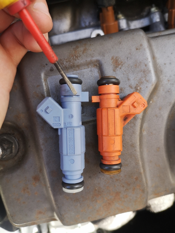

Suite XS,
Petite dif niveau injecteur EV6 de 206 RC et TU5JP4 V1 ou XU10J4R 135ch, voyez en photo,
cela nécessite un petit coup de Dremel pour passer le clipsage d'attache:

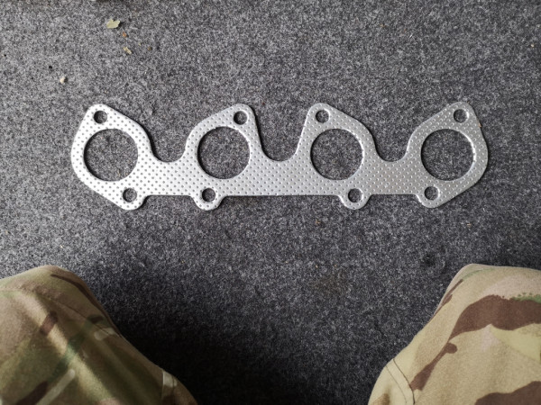

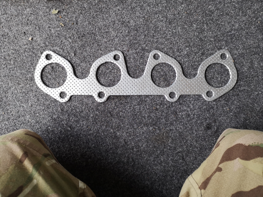

J'ai réussi à trouver un joint neuf pour collecteur sport 8S, miracle, c'est introuvable sur la toile !
IMG_20220610_133312.jpg [ 907.17 Kio | Vu 2411 fois ]

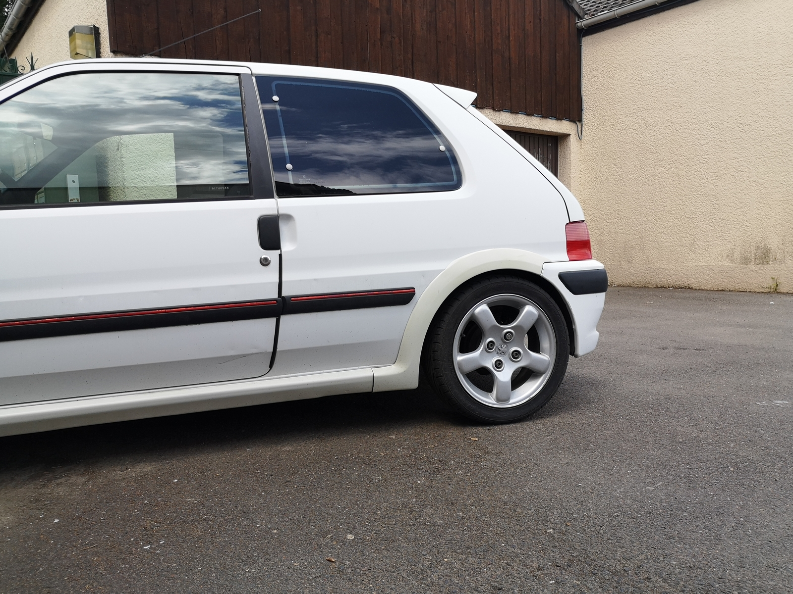

MAJ 18/06
- Je doit remonter le train arrière de 1 cran, car là, ça touche et dès lors j'ai 30L de carburant
c'est trop bas, ça fait jaki tuning... [icon_rolleyes.gif]

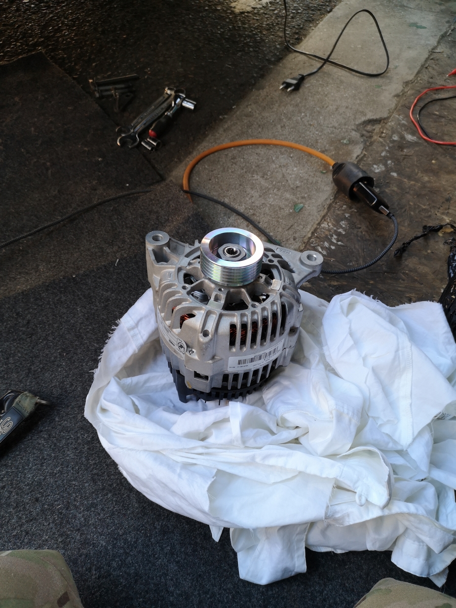

Bon,
J'ai l'alternateur neuf ref 436666 VALEO a 160€, le 2e, qui est à 22/23v à
600tr au ralentit..... à 1000tr c'est pire [icon_rolleyes.gif]
Si je le débranche du faisceau (le + 12v et l’excitation), lorsque je met le 1er contact
neiman j'ai enfin le moteur de DA qui remarche !!!
Donc alternateur neuf à 160€, déjà HS, je vais essayer de le passer en garantie mais vue que c'est le 2e (1er casser)...
J'ai peu de chance.
Tension batterie à l’arrêt +/- 11v
Tension batterie moteur tournant alternateur brancher 12.6/ 12.8v
Tension aux bornes de l'alternateur moteur tournant non connecter au faisceau:
- Le + 12v: 22/23v à 600trs, 24/26v vers 1000trs.....
- L’excitation: 13/14.75v :bvoyons:
Alternateur branché au faisceau:
Le moteur de DA ne marche pas au 1er contact neiman..
Régulateur de l'alternateur HS ?
1er fois que cela m'arrive

J'ai un problème ailleurs, l'ancien alternateur, le 2e donc, avait rien ! :?
Les tensions déliraient à cause d'autre chose j'ai trouver:
Suite XS,
Le 3e alternateur:
IMG_20220712_181308.jpg [ 834.21 Kio | Vu 2357 fois ]
Résultat :ml: :
Dans un 1er temps: le problème est idem avec le 3e alternateur [icon_eek.gif] = couille ailleurs à 100%
Voici les tensions relever:
- Aux bornes de la batterie moteur en marche, 3e alternateur non branché: 11.27v
(moteur non en marche= 12.3v, faible car la caisse roule pas)
- A la borne + 12v du 3e alternateur avec l’excitation branché: 20.2v
(moteur en marche donc et faisceau moteur + 12v débrancher de celui-ci)
- A la borne de l’excitation branché du 3e alternateur moteur en marche: 0.7v
- A la borne de l'excitation débranché du 3e alternateur moteur en marche: 8v
- 1er contact mis au neiman, moteur arrêter donc, lorsque je branche l'excitation
sur l'alternateur le relaie vert de la boite à fusible (compartiment moteur) claque...
Et la DA s’arrête (le relais vert est celui de la DA avec le gros gris).
Est-ce un problème ? Le moteur de DA dans la normalité fonctionne t'il au 1er contact neiman ?
- Relais vert changer = idem
- Au 1er contact neiman, j'ai toujours le voyant de batterie qui s'éclaire peu
- Si je débranche le gros relais gris de la DA, le voyant batterie du TDB s'éclaire quasi plus :bvoyons:
- Si je débranche le moteur de DA, cela change rien, et cela change rien au mesure écrites au dessus
> Aucun fusible de grillé, toutes les masses moteur/ châssis sont ok..
> J'ai changer le compteur = problème idem
> J'ai changer 2 fois de calculateur = problème idem
> J'ai changer mon faisceau moteur par un de 106 1.6L phs2 Cashmere que j'ai réfectionner pendant
6/7 soirée en times (genre 25H là dessus..):bourrer:
(tout comme le miens d’ailleurs debut Avril..) = problème idem..
- Toutes les sondes/ capteur etc sont changer... tout.
- Le faisceau d'aile et le faisceau avant à été vérifier, 4/5 soirée là dessus encore :bourrer:
Jusqu'au moment ou je décide de changer les relais habitacle, et là !
> Je découvre que mon relais de neiman claque 2 fois au 1er contact neiman au lieu d'une fois !
Âpres remplacement bingo:
- Le voyant batterie au TDB s'éclaire de nouveau avec intensité !
- La tension à l'excitation alternateur est bien à la tension batterie de 12.2v
- Excitation branché sur l'alternateur, celui-ci moteur en marche délivre bien ses 14.7V à sa borne + 12v :wilo:

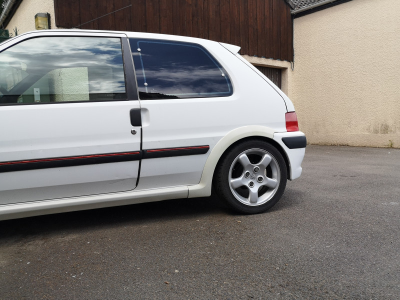

J'ai été faire un 2e essaie route, âpres avoir remonter légèrement mon train arrière
> ya 3mois, montage du train de la XSI déjà décranté ça donnait sa:
IMG_20220505_141510.jpg [ 1.51 Mio | Vu 2356 fois ]
Bras baissé de 2cm au tambour (écart tambour-sol amorto retiré donc), 22cm au lieu de 24cm,
arrière un chtouille plus haut, mais déjà moins "jaki":
Photo:
Essaie qui s'est écourté:

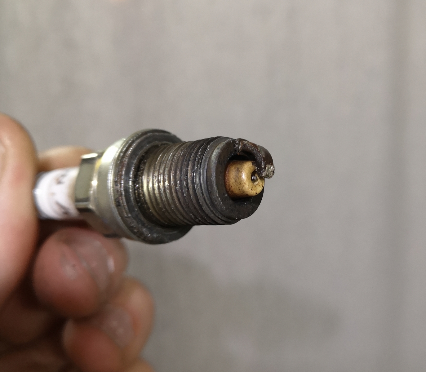

> Moteur sur 3 cylindres, ma 4e BKR8EIX à lâcher (30000km avec le précédent bloc de + 130ch)
IMG_20220713_031641.jpg [ 802.48 Kio | Vu 2357 fois ]
Pourquoi j'en suis arriver à mesurer la tension de mon alternateur ce temps-ci ?
> J'ai un problème électrique depuis que j'ai remonter le moteur/ boite en Mars 2022, ya 3mois donc :?
qui influe directement sur mon calculateur et m’empêche de me régler/ faire mes essaies... etc.. caisse bloquer donc.
Dans ma recherche de solution, j'en suis venu à se contrôle de tension, qui ma mis sur des pistes.
> Le 1er problème est trouvé: le relai jaune du neiman.
> Le 2e problème (que je traine depuis plusieurs mois..) je vient de le trouver, la 4e bougie HS, porcelaine fissuré.
A suivre:
Test en statique avec mes BKR7EIX en secoure, voir. (j'ai commandé 5 BKR9EIX et 2 BKR8EIX)
Ai-je un 3e problème ?
