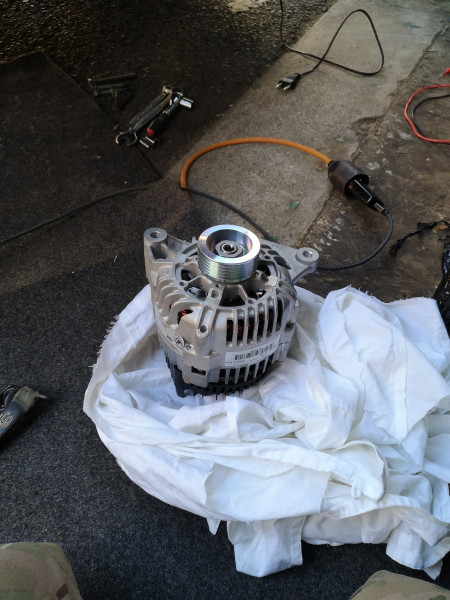

J'ai l'alternateur neuf ref 436666 VALEO a 160€, le 2e, qui est à 22/23v à
600tr au ralentit..... à 1000tr c'est pire [icon_rolleyes.gif]
Si je le débranche du faisceau (le + 12v et l’excitation), lorsque je met le 1er contact
neiman j'ai enfin le moteur de DA qui remarche !!!
Donc alternateur neuf à 160€, déjà HS, je vais essayer de le passer en garantie mais vue que c'est le 2e (1er casser)...
J'ai peu de chance.
Tension batterie à l’arrêt +/- 11v
Tension batterie moteur tournant alternateur brancher 12.6/ 12.8v
Tension aux bornes de l'alternateur moteur tournant non connecter au faisceau:
- Le + 12v: 22/23v à 600trs, 24/26v vers 1000trs.....
- L’excitation: 13/14.75v :bvoyons:
Alternateur branché au faisceau:
Le moteur de DA ne marche pas au 1er contact neiman..
Régulateur de l'alternateur HS ?
1er fois que cela m'arrive

Yes, régulateur dead je pense. Mais bizarre que tu n'aies pas cette tension trop haute aux bornes de la batterie moteur tournant...t'as pas plutôt une mauvaise masse?
Yes bizarre, je me suis pausé la même question [icon_e_confused.gif] .
Et pourquoi la batterie chauffait pas... parce qu'elle est neuve ?
Si ça se trouve il ma baisé ma batterie neuve à 80ball [icon_e_sad.gif]
L'alternateur est déjà en garantie au mag, le 3e arrive demain matin,
si je peut je le récup en speed demain midi.
Quoi qu'il arrive je vais en prendre un autre en dépannage pour éviter se genre de situation,
J'en ai repérer un neuf à la casse...

Le 3e alternateur:
Résultat :ml: :
Dans un 1er temps: le problème est idem avec le 3e alternateur [icon_eek.gif] = couille ailleurs à 100%
Voici les tensions relever:
- Aux bornes de la batterie moteur en marche, 3e alternateur non branché: 11.27v
(moteur non en marche= 12.3v, faible car la caisse roule pas)
- A la borne + 12v du 3e alternateur avec l’excitation branché: 20.2v
(moteur en marche donc et faisceau moteur + 12v débrancher de celui-ci)
- A la borne de l’excitation branché du 3e alternateur moteur en marche: 0.7v
- A la borne de l'excitation débranché du 3e alternateur moteur en marche: 8v
- 1er contact mis au neiman, moteur arrêter donc, lorsque je branche l'excitation
sur l'alternateur le relaie vert de la boite à fusible (compartiment moteur) claque...
Et la DA s’arrête (le relais vert est celui de la DA avec le gros gris).
Est-ce un problème ? Le moteur de DA dans la normalité fonctionne t'il au 1er contact neiman ?
- Relais vert changer = idem
- Au 1er contact neiman, j'ai toujours le voyant de batterie qui s'éclaire peu
- Si je débranche le gros relais gris de la DA, le voyant batterie du TDB s'éclaire quasi plus :bvoyons:
- Si je débranche le moteur de DA, cela change rien, et cela change rien au mesure écrites au dessus
> Aucun fusible de grillé, toutes les masses moteur/ châssis sont ok..
> J'ai changer le compteur = problème idem
> J'ai changer 2 fois de calculateur = problème idem
> J'ai changer mon faisceau moteur par un de 106 1.6L phs2 Cashmere que j'ai réfectionner pendant
6/7 soirée en times (genre 25H là dessus..):bourrer:
(tout comme le miens d’ailleurs debut Avril..) = problème idem..
- Toutes les sondes/ capteur etc sont changer... tout.
- Le faisceau d'aile et le faisceau avant à été vérifier, 4/5 soirée là dessus encore :bourrer:
Jusqu'au moment ou je décide de changer les relais habitacle, et là !
> Je découvre que mon relais de neiman claque 2 fois au 1er contact neiman au lieu d'une fois !
Âpres remplacement bingo:
- Le voyant batterie au TDB s'éclaire de nouveau avec intensité !
- La tension à l'excitation alternateur est bien à la tension batterie de 12.2v
- Excitation branché sur l'alternateur, celui-ci moteur en marche délivre bien ses 14.7V à sa borne + 12v :wilo:
> Je vais tout de même changer mon neiman, j'ai remarquer que par moment, selon comment je tourne
la clé, le voyant TDB de batterie s'éclaire avec un peu moins d'intensité :?

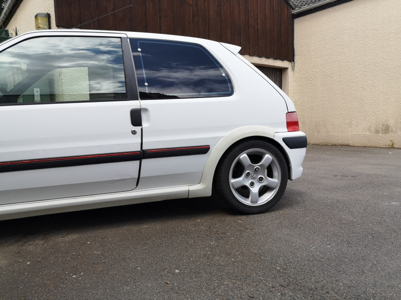

J'ai été faire un 2e essaie route, âpres avoir remonter légèrement mon train arrière
> ya 3mois, montage du train de la XSI déjà décranté ça donnait sa:
Bras baissé de 2cm au tambour (écart tambour-sol amorto retiré donc), 22cm au lieu de 24cm,
arrière un chtouille plus haut, mais déjà moins "jaki":

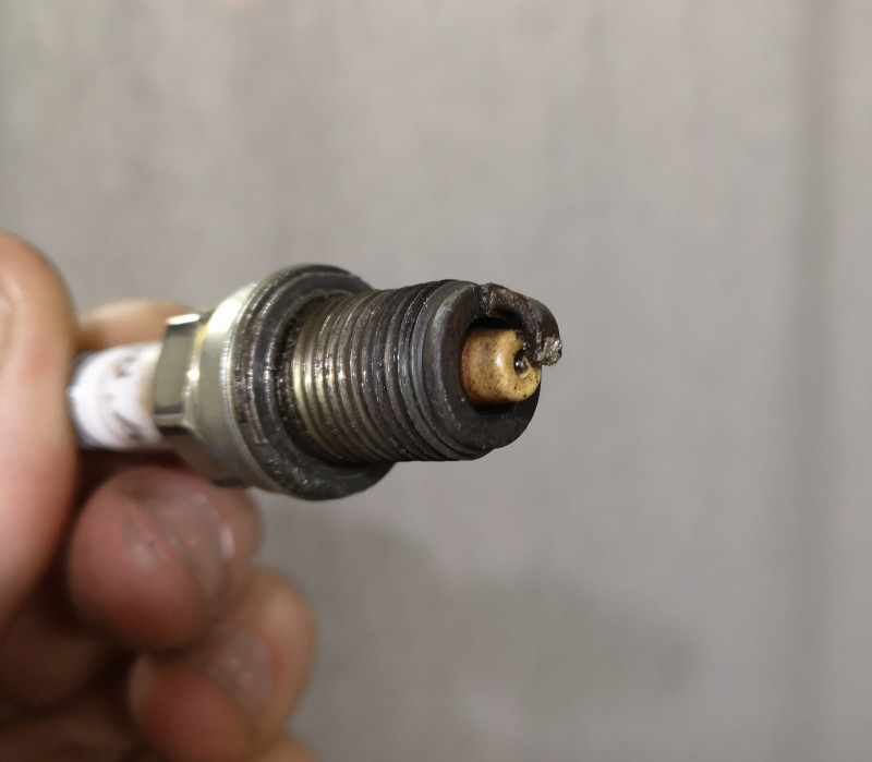

> Moteur sur 3 cylindres, ma 4e BKR8EIX à lâcher (30000km avec le précédent bloc de + 130ch)
Pourquoi j'en suis arriver à mesurer la tension de mon alternateur ce temps-ci ?
> J'ai un problème électrique depuis que j'ai remonter le moteur/ boite en Mars 2022, ya 3mois donc :?
qui influe directement sur mon calculateur et m’empêche de me régler/ faire mes essaies... etc.. caisse bloquer donc.
Dans ma recherche de solution, j'en suis venu à se contrôle de tension, qui ma mis sur des pistes.
> Le 1er problème est trouvé: le relai jaune du neiman.
> Le 2e problème (que je traine depuis plusieurs mois..) je vient de le trouver, la 4e bougie HS, porcelaine fissuré.

En démontant mes BKR7EIX, je me suis rendu compte que je cliquetait que sur le cylindre n°3 !
Voyez la bougie 3 en photo:
Âpres éxamination par le puits de bougie du dôme du piston, je me suis rendu compte que c'est
le bord de mon empreinte soupape qui me fait allumé ^^ car j'ai par retirer c'est bord (sur les pistons forgé ils le son)
J'ai donc un point de chauffe.

Sinon c'est top la XS commence à être aboutie, tu as quel objectif de puissance ?
Comment tu as vu que l'auto allumage se faisait par le dôme du piston ? J'ai creusé des empreintes dans les miens aussi et j'ai pas l'impression d'avoir ce soucis. Après j'ai pas le même RV non plus :lolbis: je dois être dans les 11.5 il me semble sur la 106..
Par le puits de bougie à l’œil + un éclairage à 250lumens, j'ai pu entrevoir la chose.
