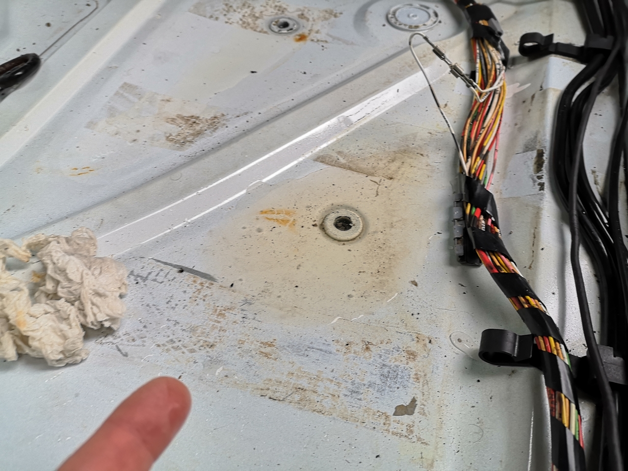

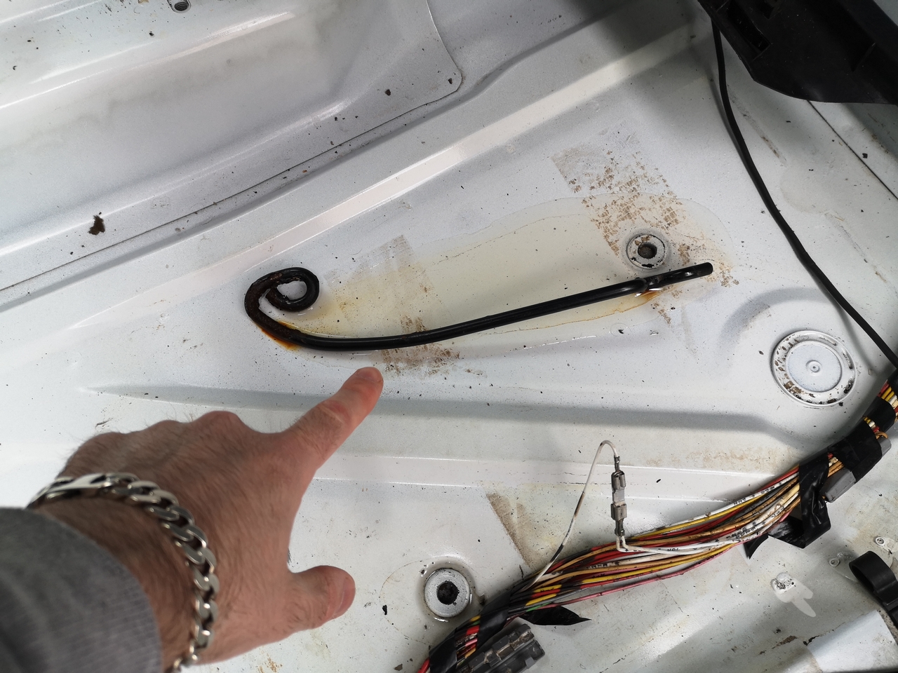

Nouvelle fuite d'eau, l'emplacement siège conducteur se remplis de flotte.
Provenance : Joint de custode qui se rétracte avec le froid qui arrive, du coup la flotte passe......
Joint de merde, que j'avais déjà changer, rebelotte..... pffff [icon_rolleyes.gif]
J'aurai du en acheter des neuf en 2015 quand ils étaient pas NFP chez PSA....

J'ai de nouveau de la flotte qui arrive devant côté conducteur..., je ne sais pas pourquoi,
ni d'ou cela viens... :blague:
Au bout de mon doigt, javai une petit flaque d'eau.... :blague:
J’espère que cela vient des custodes et que c'est juste l'eau qui ruissèle sur les fil élec...et que c'est
pas devant que sa re-fuit....
IMG_20250108_011702.jpg [ 654.06 Kio | Vu 3882 fois ]
Rebelote...
Et du coup,
en plus de la fuite des 2 custode arrière, bien l'humiditer revient au max, voyez le toit :
IMG_20250108_011642.jpg [ 868.17 Kio | Vu 3882 fois ]
IMG_20250108_011650.jpg [ 892.8 Kio | Vu 3882 fois ]
IMG_20250108_011653.jpg [ 797.97 Kio | Vu 3882 fois ]
Donc là, si javais tout remonter propre, l'intérieure nettoyer et autre... et bien tout reprendrai du moisie.. [icon_rolleyes.gif]
Faut je trouve une solution pour les joints de custode :?
