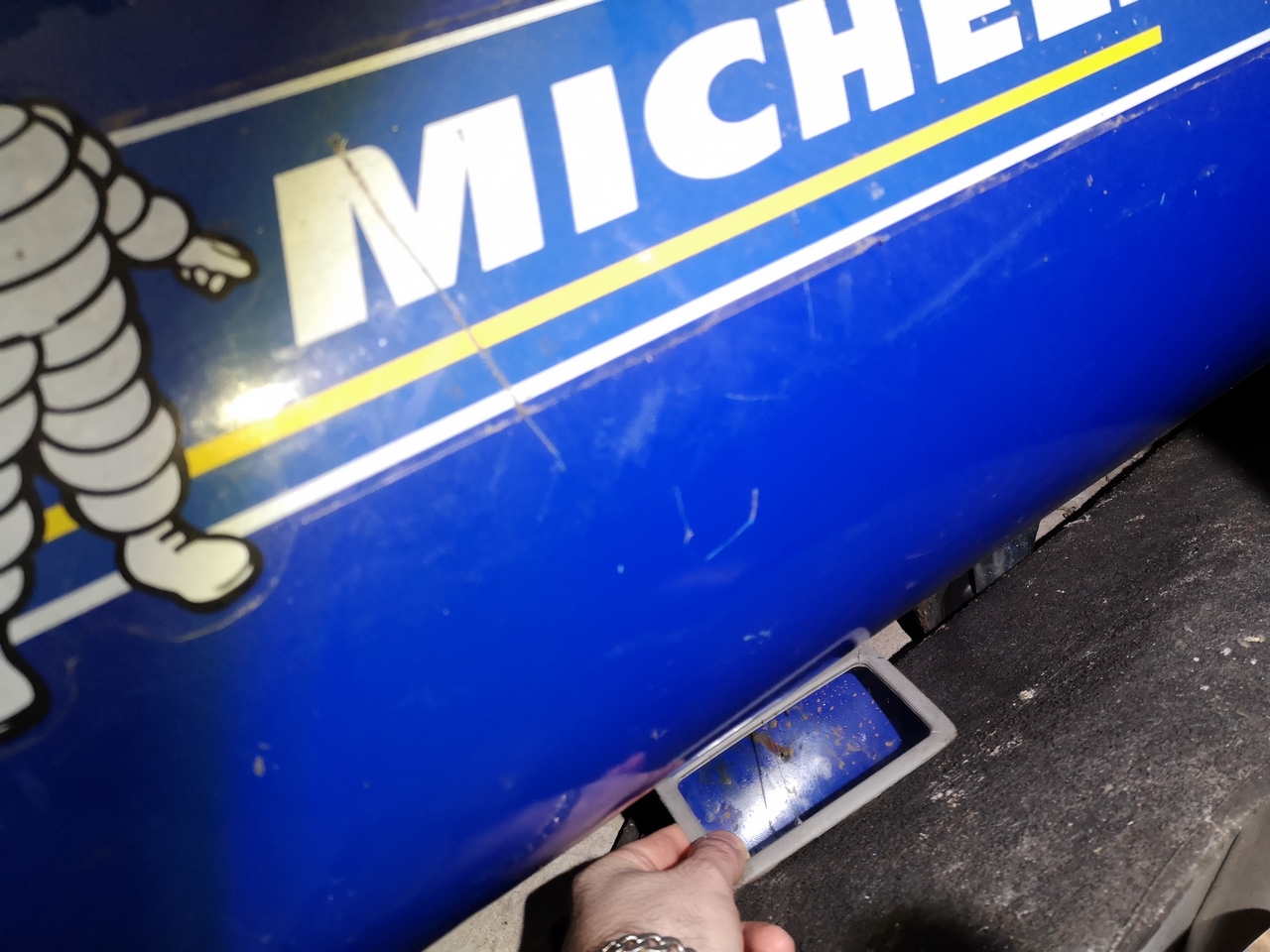

Mon compresseur Michelin à peter hier soir en charge à 7bars... (régler que à 7 et non 9 ou 10bars volontairement).
8année que je l'ai, je suis le 2e propriétaire.
Le 1er propriétaire l'a t'il bidouiller ?
Est-ce moi qui a loupé des purges de cuve ? (je suis pas en zone humide mais sèche).
La cuve à t'elle rouiller à l'intérieure ?
Défaut de cuve d'usine ?
Bref, sa me pète les couilles.
C'est le VCX100/3, celui à 500/600 ball chez Leroy Merlin.
Ya deux version, le miens est le 350L/H en aspiration, et 250L/H en restitution.
IMG_20240915_215848.jpg [ 750.49 Kio | Vu 5046 fois ]

J'ai chercher sur le web la cuve seul Michelin en 100L, je trouve pas.
Apparemment, c'est pas une cuve propre à Michelin, mais une cuve généraliste d'une boite X (Chinoiserie ?)
estampiller Michelin.
90% des autres compresseur 100L sur le marché ont la même cuve... ça m'étonne même plus.
Il faudrait que part son systeme de purge en dessous, je rentre une micro caméra d'inspection
pour voir si ma cuve est réparable ou pas, selon la rouille...
J’espère qu'elle est réparable.

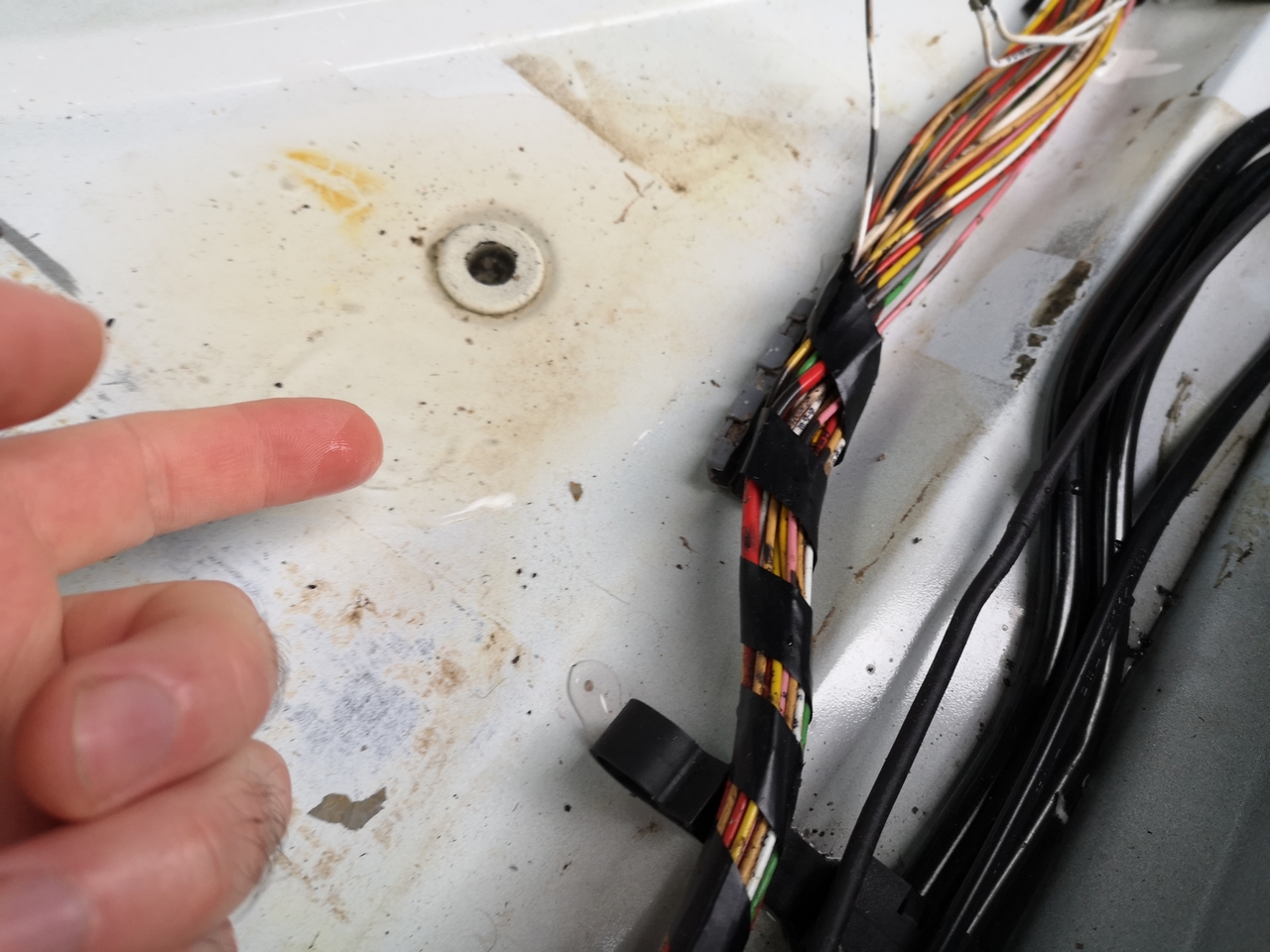

Suite XS, Jeudi 26/09/2024
Nouvelle fuite d'eau, l'emplacement siège conducteur se remplis de flotte.
Provenance : Joint de custode qui se rétracte avec le froid qui arrive, du coup la flotte passe......
Joint de merde, que j'avais déjà changer, rebelotte..... pffff [icon_rolleyes.gif]
J'aurai du en acheter des neuf en 2015 quand ils étaient pas NFP chez PSA....

Concernant mon compresseur Michelin HS,
je prévoit de le réparer courant Décembre
La soufflette/ le pétard/ la meuleuse pneumatique, vont reprendre du service !
Je vais lui souder un patch et basta.
Et je vais peut-être lui faire au bloc de moteur de compression une étanchéité interne,
au passage, histoire qu'il gonfle bien et vite.

J'ai de nouveau de la flotte qui arrive devant côté conducteur..., je ne sais pas pourquoi,
ni d'ou cela viens... :blague:
Au bout de mon doigt, javai une petit flaque d'eau.... :blague:
J’espère que cela vient des custodes et que c'est juste l'eau qui ruissèle sur les fil élec...et que c'est
pas devant que sa re-fuit....
IMG_20250108_011702.jpg [ 654.06 Kio | Vu 3935 fois ]
Rebelote...
Et du coup,
en plus de la fuite des 2 custode arrière, bien l'humiditer revient au max, voyez le toit :
IMG_20250108_011642.jpg [ 868.17 Kio | Vu 3935 fois ]
IMG_20250108_011650.jpg [ 892.8 Kio | Vu 3935 fois ]
IMG_20250108_011653.jpg [ 797.97 Kio | Vu 3935 fois ]
Donc là, si javais tout remonter propre, l'intérieure nettoyer et autre... et bien tout reprendrai du moisie.. [icon_rolleyes.gif]
Faut je trouve une solution pour les joints de custode :?
