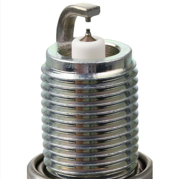

J'ai vue c'est bougies.
Apparemment elles seraient sortie en 2022 ?!?
(je doit poursuivre mes recherches sur le web et le site mère NGK).
Donc des NGK Ruthénium RX DFE
Screenshot 2024-06-07 at 09-32-42 NGK ruthenium DFE - Recherche Google.png [ 367.79 Kio | Vu 5571 fois ]
Elle se trouve en grade 6 qui convient à nos culasse, j'ai pas trouver en grade 8 voir 9
(pour du RV entre 12 et 13)
C'est l'évolution des Iridium IX, des Laser Iridium, ou des racing Iridium, .... :dentier:

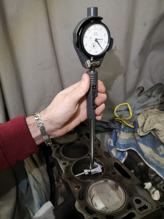

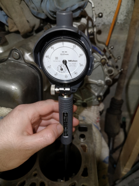

J'ai jeté un oeil dans les fûts de cylindre du bloc d'origine de la XS, qui a reçu la prépa V1 et V2,
(la V3 j'ai mis le bas moteur JP4, prévu pour la XSI en 2016, donc c'est plus le même bloc,
je me répète pour ceux qui liraient en cour le post).
Le bloc totalise 23700km d'origine + 30000km préparer avec 130ch, donc 267000km.

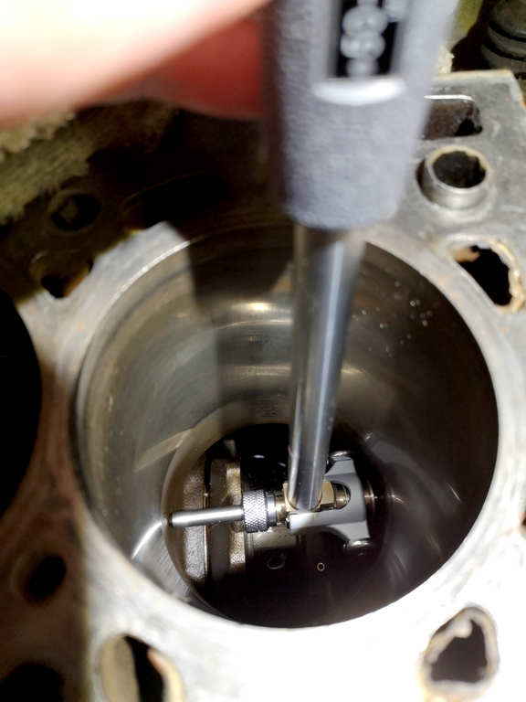

J'ai découvert sur le cylindre 2 (en partant du coté distri) que finalement il est pas si usé que cela.
En mesure av-arr.
Ici en photo, la mesure tout en haut du cylindre où les segments frottent pas mal avec le
basculement du piston qui fait le va et viens au pmh (endroit toujours le plus usé d'un bloc),
j'ai 78.40, photo :
IMG_20240822_001124.jpg [ 322.7 Kio | Vu 5185 fois ]
Au milieu du cylindre, j'ai 78.42
IMG_20240822_001135.jpg [ 322.61 Kio | Vu 5185 fois ]
Et en bas j'ai 78.433
IMG_20240822_001144.jpg [ 319.15 Kio | Vu 5185 fois ]

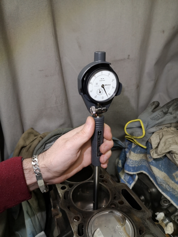

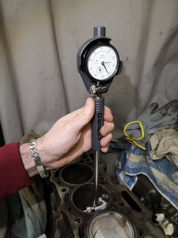

Si ont part de 78.5, en haut j'ai 1 dixième de millimètre d'usure, sauf que en mesurant un bloc
de Saxo100 sans piston qui est en tbe, j'ai découvert dans la zone basse neutre, sans frottement de segment ceci:
Exactement 78.45mm ! et non un usinage d'usine à 78.50mm, sa change la donne.
(Mon Mitutoyo est à 0.01, donc c'est pas lui le soucis, et à 500ball l'aléso..).
Photo:
IMG_20240822_012244.jpg [ 292.9 Kio | Vu 5185 fois ]
IMG_20240822_012307.jpg [ 275.34 Kio | Vu 5185 fois ]
Je vais continuer les mesures.
J'ai déjà fait d'autres mesures sur d'autre bloc que j'ai, et le truc se confirme, ya pas 78.50 de base mais moins.

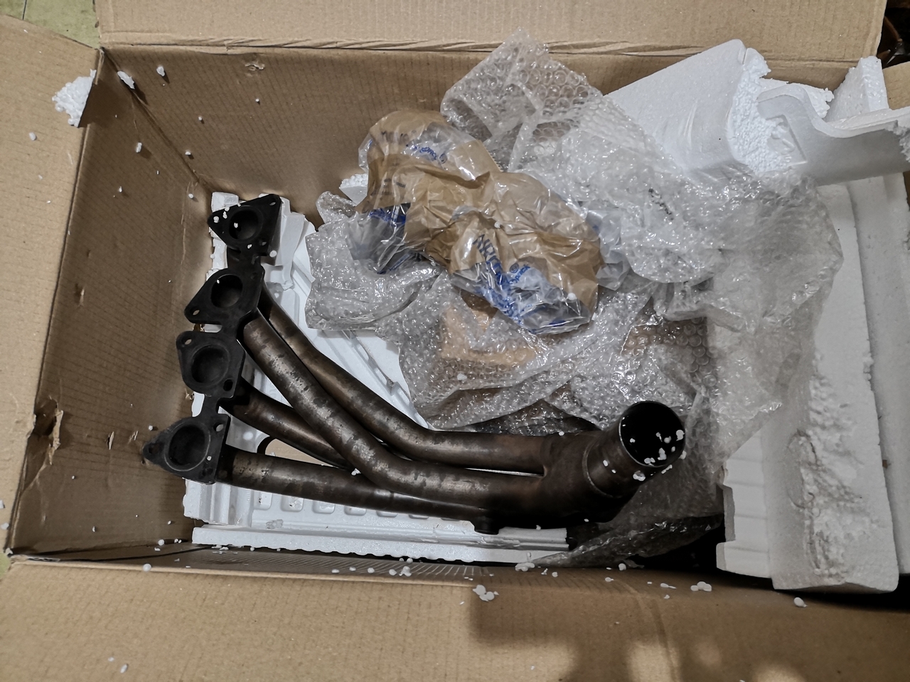

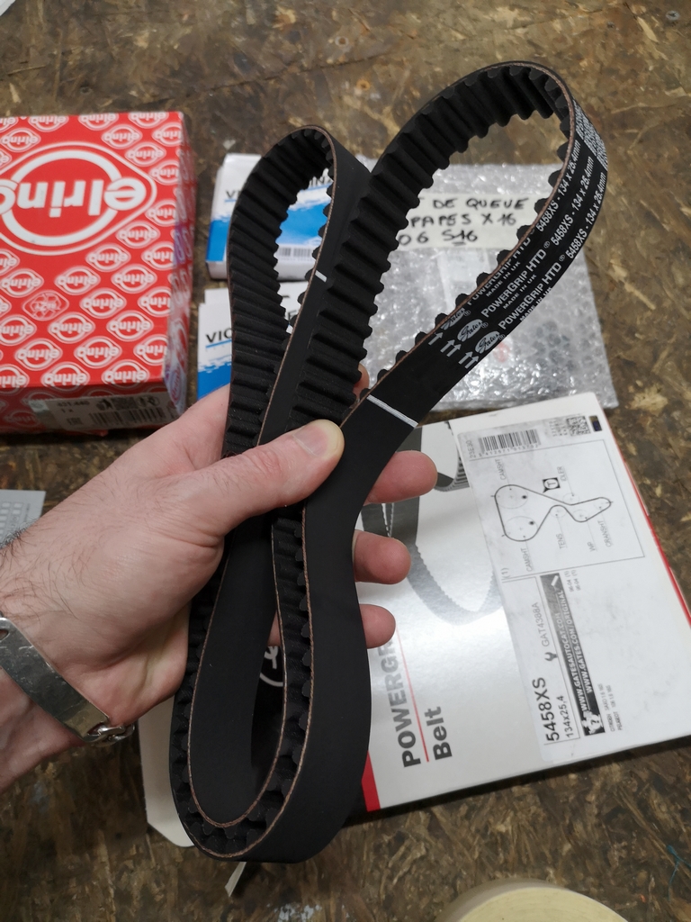

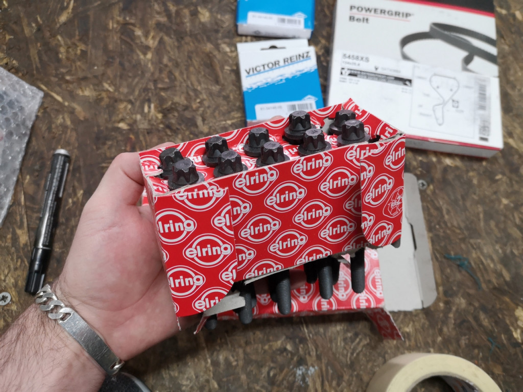

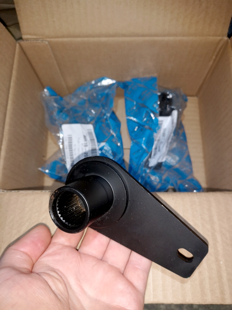

Suite XS,
J'ai commander un peu de pièce de S16, histoire de.... rien de prévu pour le moment
quand à un éventuelle passage en S16 + prépa, c'est histoire de.
Je reste en 8S pour le moment et en atmo.

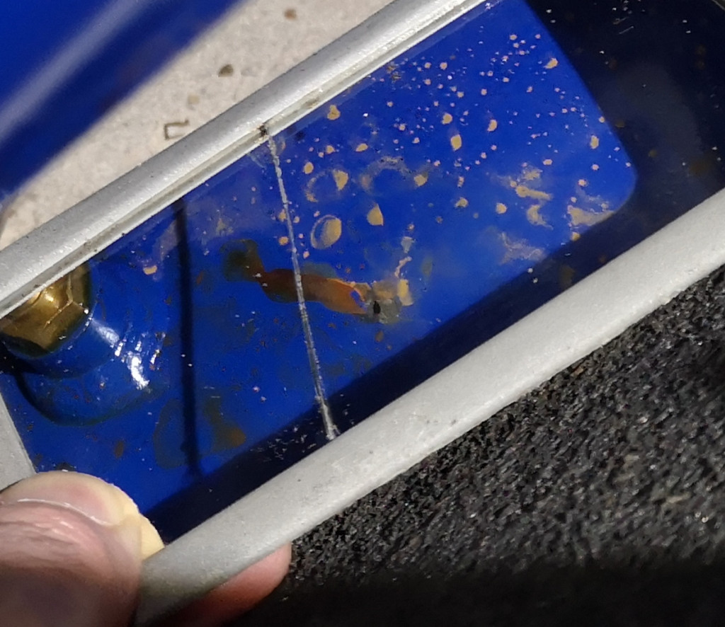

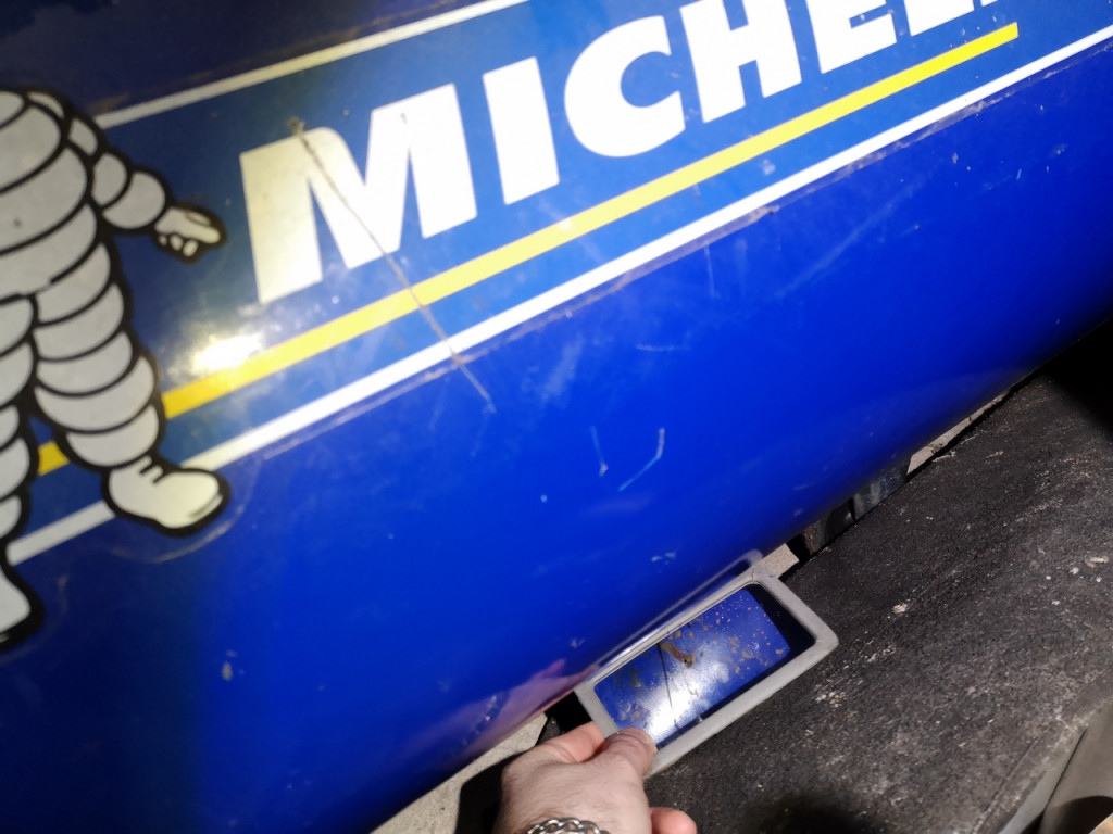

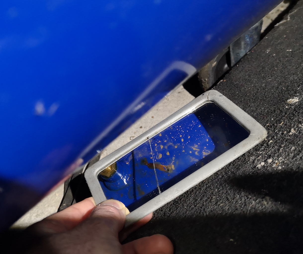

Mon compresseur Michelin à peter hier soir en charge à 7bars... (régler que à 7 et non 9 ou 10bars volontairement).
8année que je l'ai, je suis le 2e propriétaire.
Le 1er propriétaire l'a t'il bidouiller ?
Est-ce moi qui a loupé des purges de cuve ? (je suis pas en zone humide mais sèche).
La cuve à t'elle rouiller à l'intérieure ?
Défaut de cuve d'usine ?
Bref, sa me pète les couilles.
C'est le VCX100/3, celui à 500/600 ball chez Leroy Merlin.
Ya deux version, le miens est le 350L/H en aspiration, et 250L/H en restitution.
IMG_20240915_215848.jpg [ 750.49 Kio | Vu 5014 fois ]
IMG_20240915_215905.jpg [ 752.32 Kio | Vu 5014 fois ]
IMG_20240915_215905A.jpg [ 770.35 Kio | Vu 5014 fois ]
 Sujet du message: Re: [PF47]XS 1.6L ~ Mesure usure futs bloc V1/V2 pour le fun
MessagePosté: Lundi 23 Septembre 2024 18:26
Ah oui tu cumule les merdouilles
Et trouver sur leboncoin une cuve de compresseur ?
MessagePosté: Vendredi 27 Septembre 2024 15:54
En ligne
Messages: 5107

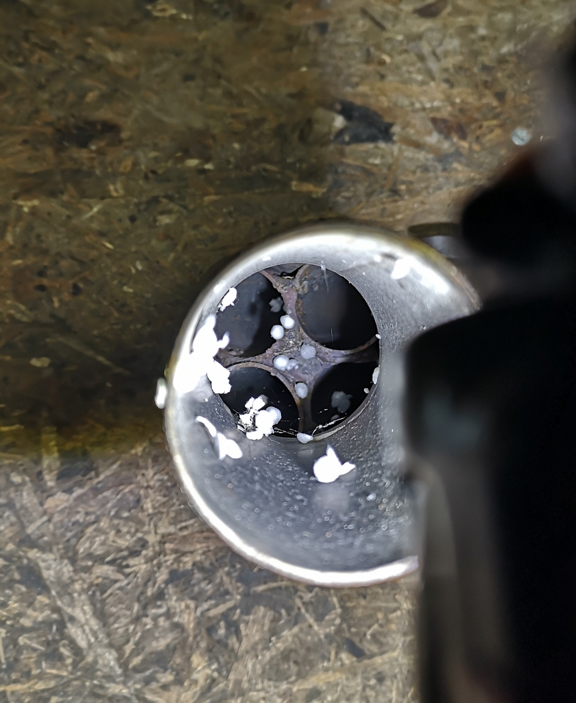

J'ai chercher sur le web la cuve seul Michelin en 100L, je trouve pas.
Apparemment, c'est pas une cuve propre à Michelin, mais une cuve généraliste d'une boite X (Chinoiserie ?)
estampiller Michelin.
90% des autres compresseur 100L sur le marché ont la même cuve... ça m'étonne même plus.
Il faudrait que part son systeme de purge en dessous, je rentre une micro caméra d'inspection
pour voir si ma cuve est réparable ou pas, selon la rouille...
J’espère qu'elle est réparable.

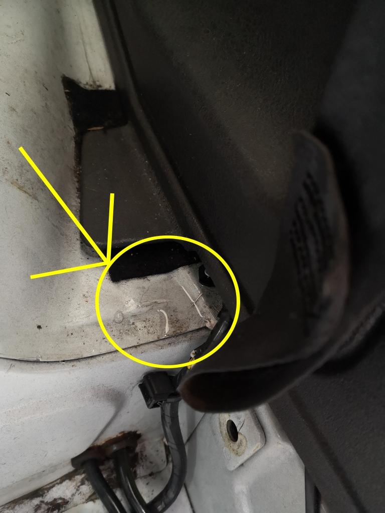

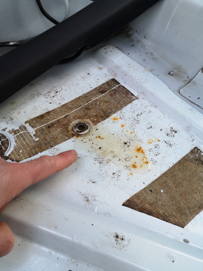

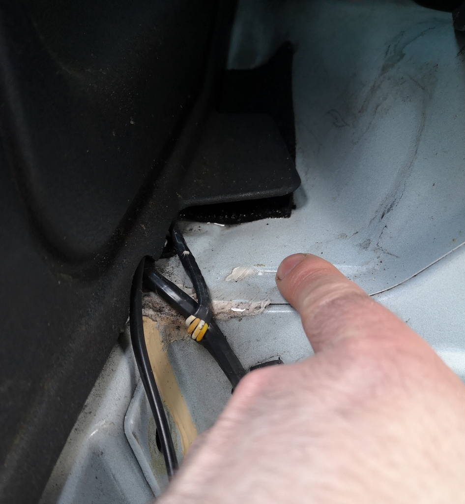

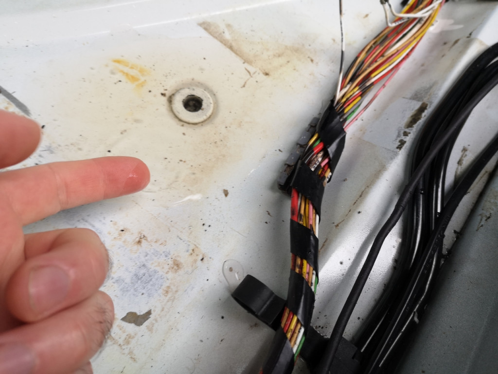

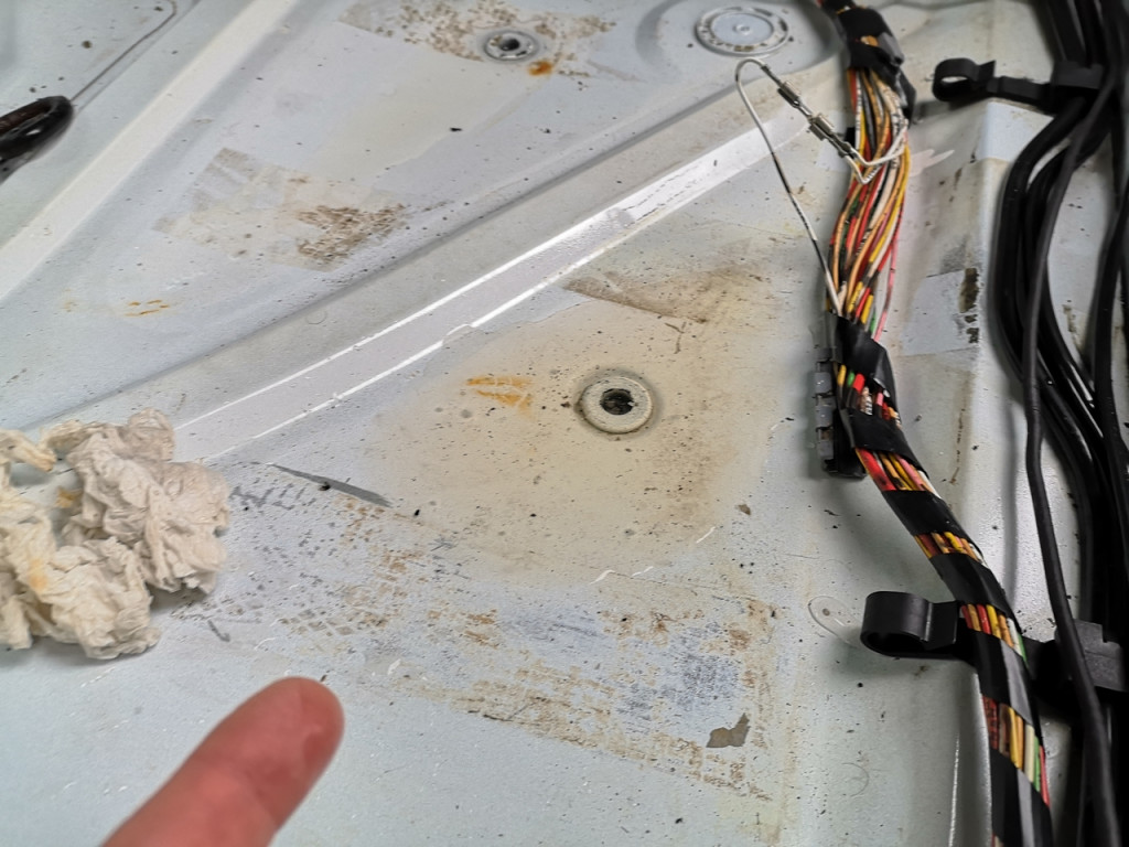

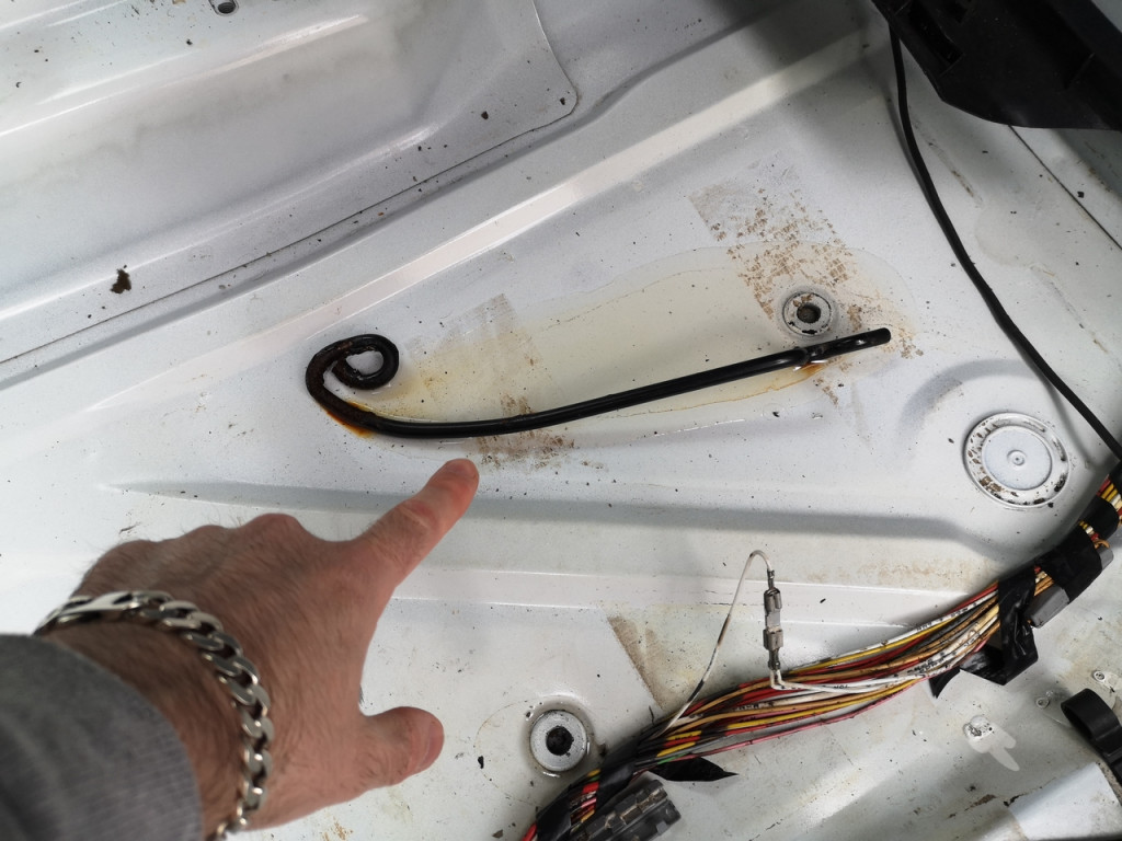

Suite XS, Jeudi 26/09/2024

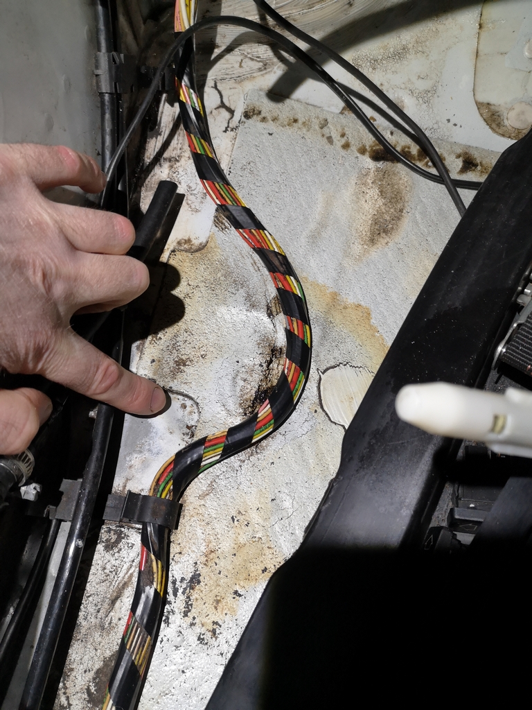

Nouvelle fuite d'eau, l'emplacement siège conducteur se remplis de flotte.
Provenance : Joint de custode qui se rétracte avec le froid qui arrive, du coup la flotte passe......
Joint de merde, que j'avais déjà changer, rebelotte..... pffff [icon_rolleyes.gif]
J'aurai du en acheter des neuf en 2015 quand ils étaient pas NFP chez PSA....
IMG_20240925_120644.jpg [ 836.32 Kio | Vu 4884 fois ]
IMG_20240926_094521.jpg [ 844.13 Kio | Vu 4884 fois ]
IMG_20240926_094511.jpg [ 691.89 Kio | Vu 4884 fois ]
IMG_20240925_164927.jpg [ 493.09 Kio | Vu 4884 fois ]
 Sujet du message: Re: [PF47]XS 1.6L ~ Compresseur HS/ fuite joint custode enco
MessagePosté: Vendredi 27 Septembre 2024 16:54
Messages: 151
Salut pour ton compresseur je peut te proposer une solution que j'ai effectué, tu pense avec un gros foret, tu le taraude, tu vis et colle
Perso j'ai ensuite souder la vis et ça fait plus de 5 ans que c'est comme ça et RAS
PS une vidange de cuve c'est entre 1 à 2 fois par ans
MessagePosté: Mercredi 06 Novembre 2024 17:45
En ligne
Messages: 5107
Yes, je peut faire cela.
Mais je crains que la cuve ne soit pas assez épaisse pour faire un taraudage correcte.
Donc la solution du patch + soudure resterait la mieux :bvoyons:
Et surtout, il faut je rentre une micro-cam pour voir l'état de la rouille.
MAJ 06/11/2024

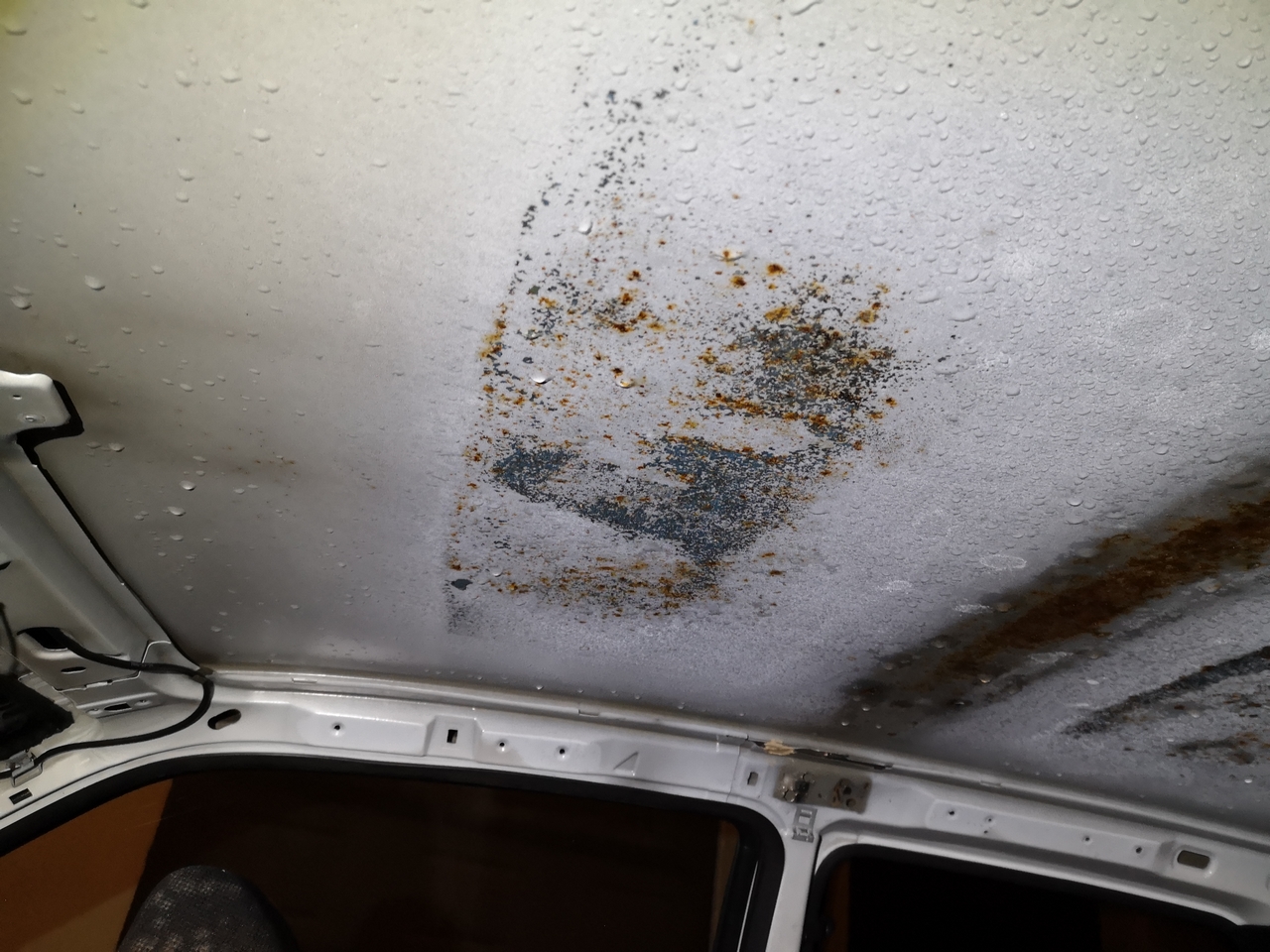

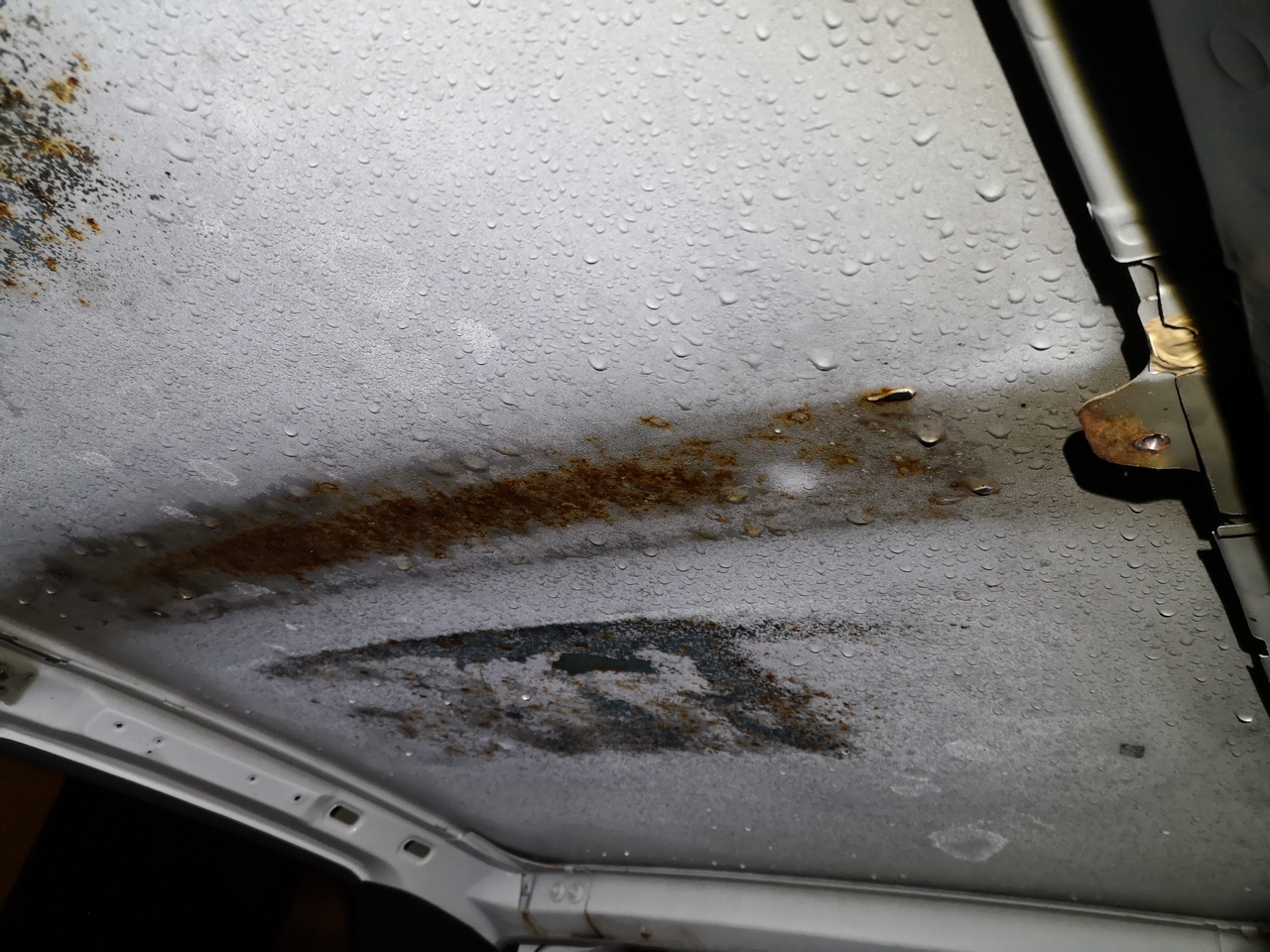

J'ai plus de fuite au joint de custode côté conducteur.... miracle ?
MAJ 22/11/2024
Bon bien sa y est le joint de custode droit passager se met à fuir aussi....
comme le gauche qui se remet lui aussi à fuir [icon_e_confused.gif]
Sa me fait vraiment chier ces joints.
Je vais essayer de les étirer fortement et de leurs faire re-gagner des cm voir, car ils se rétractent énormément [icon_neutral.gif]
C'est pour cela que sa fuit, la flotte passe dans les angles.
Sans compté que le plaquage des custodes qui est pas du tout assez fort sur le joint [icon_neutral.gif]
Photos de se qui reste Vendredi midi (+/-10cm):

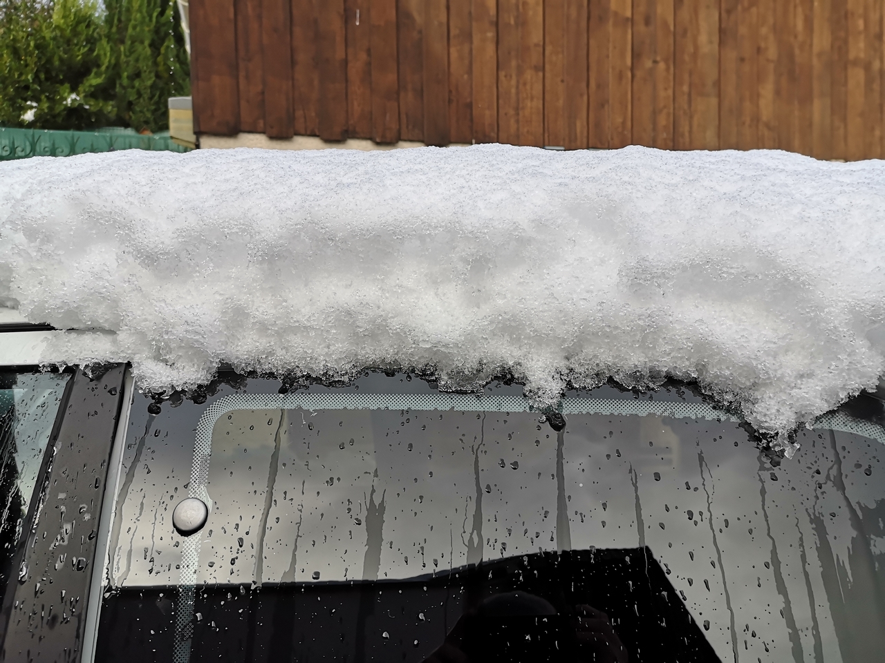

La XS à prit un bon 15cm de neige se Jeudi:

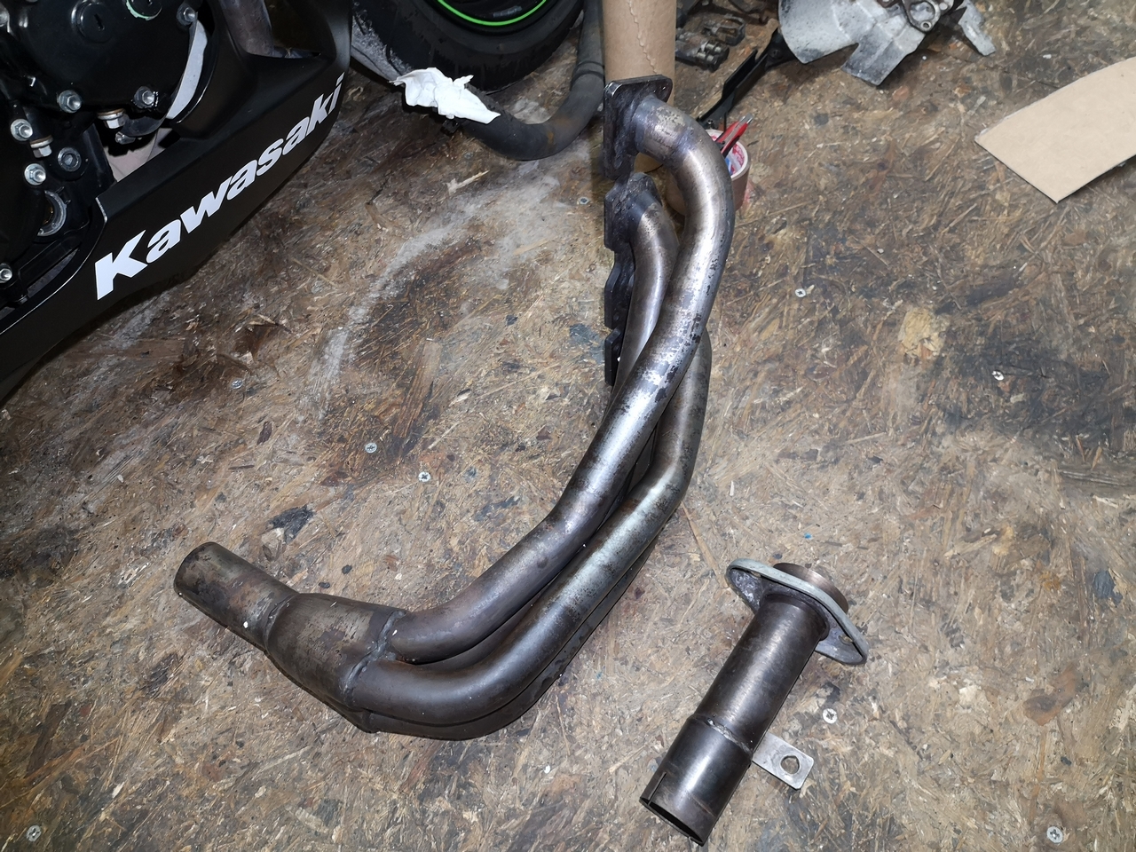

Sinon, pour mon stock de pièce, un collecteur RCracing 4-1 pour 106 S16 J4, va arriver.
A suivre.
MessagePosté: Vendredi 22 Novembre 2024 18:50
Messages: 118
Localisation: Evry
salut, c'est quand même bizarre que les joints ne tiennent pas comme ça, moi ca fait des marques sur les vitres, tes bandes noir sur les montant de portes, c'est de toi ou c'était déjà la d'origine?
sinon il avance ton bloc v3 ou tu es sur autre chose?
MessagePosté: Vendredi 22 Novembre 2024 21:17
En ligne
Messages: 5107
C'est une maladie, comme les files dans les faisceaux de connexion des portières/ et coffre qui
se dénudes et se touche dénudé... [icon_rolleyes.gif]
Toutes les 106/ saxo que j'ai eu, et même 306 ont se problème là.
Idem tout les copains/ amis, et ici sur le forum ont à tous cela.
Le joint de coffre aussi... en haut :?
Enfaite, ils sont trop court et se rétracte, la flotte passe alors et quand c'est pas cela, c'est que
la chose est mal plaqué dessus.
Je me demande si je vais pas les scellés carrément ^^ :cagoule:
Mais c'est jamais une bonne chose, car un joint doit travailler, sinon il craque ou fissure.
Donc le scellé.... humhum peut-etre pas une bonne chose...
A suivre.
Les bandeaux noir sur la portière sont d'origine sur la XS phase 2.1 de mi 1996/97/98 :bien:
MAJ 27/11/2024

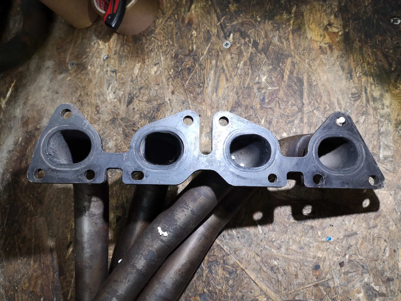

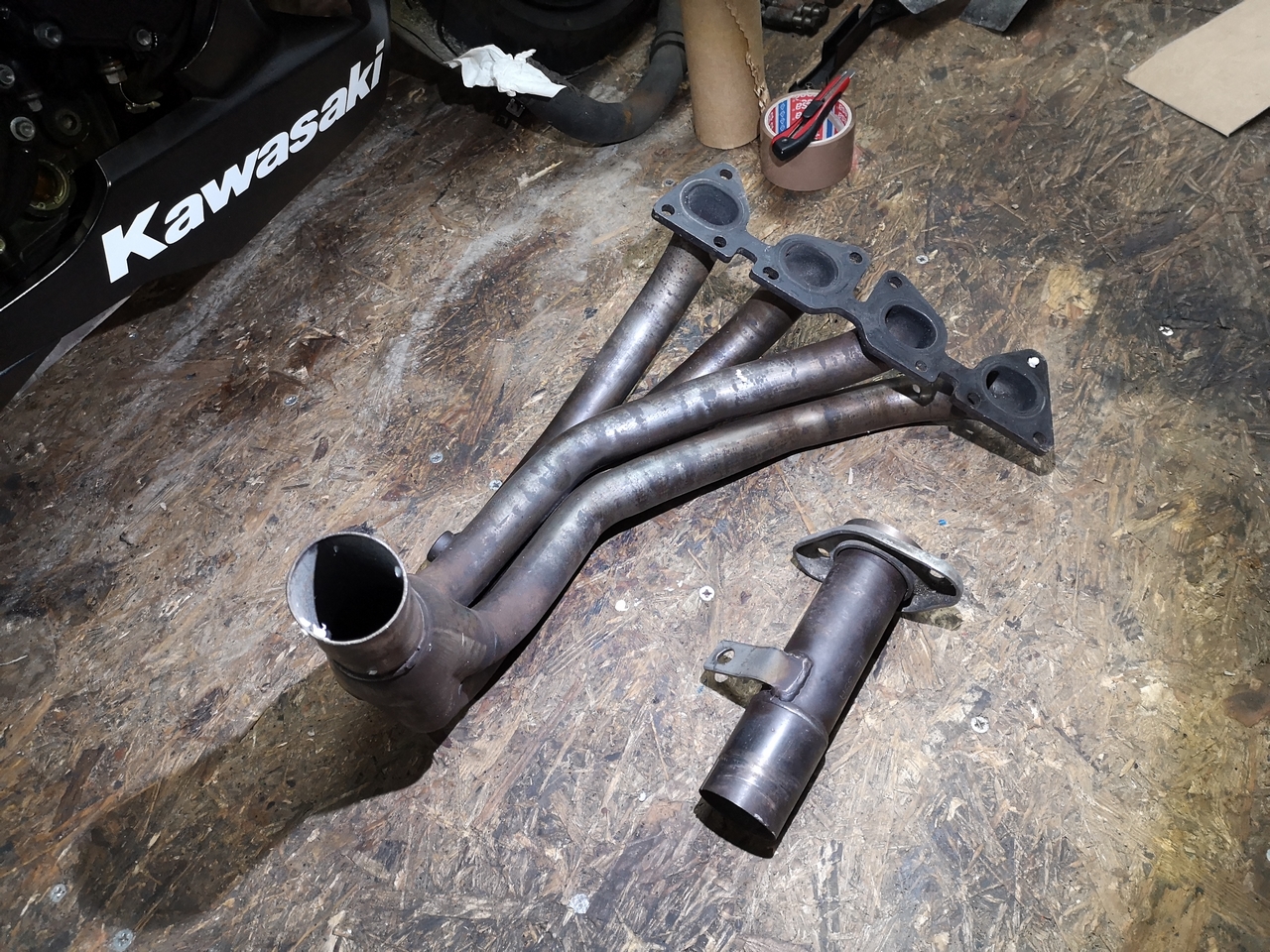

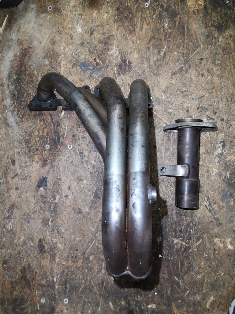

Le Collecteur RCracing Pour TU5J4 16s est arriver dans le cadre d'un échange de pièces de 106 S16
avec une connaissance.
Je suis le 2e proprio donc, le 1er l'ayant acheter neuf vers 2010 (je connais le 1er proprio).
Il faudra juste voir si le joint de JP4 colle, ou si il faut impérativement les deux joint spécifique RCracing.
L'état générale est très bon, c'est pas neuf, mais c'est très bon.
C'est du stock, j'ai pas pour le moment prévu de passer en 16S en 1.6L.
Il me tiens à cœur de faire repartir mon bloc V3 en version amélioré.
(D'autant que avec mon V2 en jante en 14 alisé, je marchais de 0 à 170
comme un 16s de 150/ 160ch voir 170ch ! bref....)
Donc un V3+ ou V4 directement (V = les evo du bloc).
Photo:

Concernant mon compresseur Michelin HS,
je prévoit de le réparer courant Décembre
La soufflette/ le pétard/ la meuleuse pneumatique, vont reprendre du service !
Je vais lui souder un patch et basta.
Et je vais peut-être lui faire au bloc de moteur de compression une étanchéité interne,
au passage, histoire qu'il gonfle bien et vite.

il va falloir aussi que je répare mon compréssiomètre moteur d'Oreca Store, qui fuyait mi 2023,
avant que j'ouvre le bloc V3.
(compréssiomètre que je dois avoir depuis 2006/2007 ?!? )
A voir si je trouve le joint torique spécifique pour lui refaire une bonne étanchéité interne.
Des torique carré il me semble de mémoire... :bvoyons:

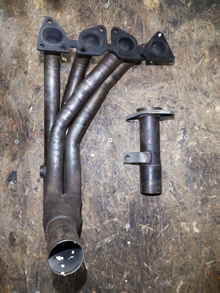

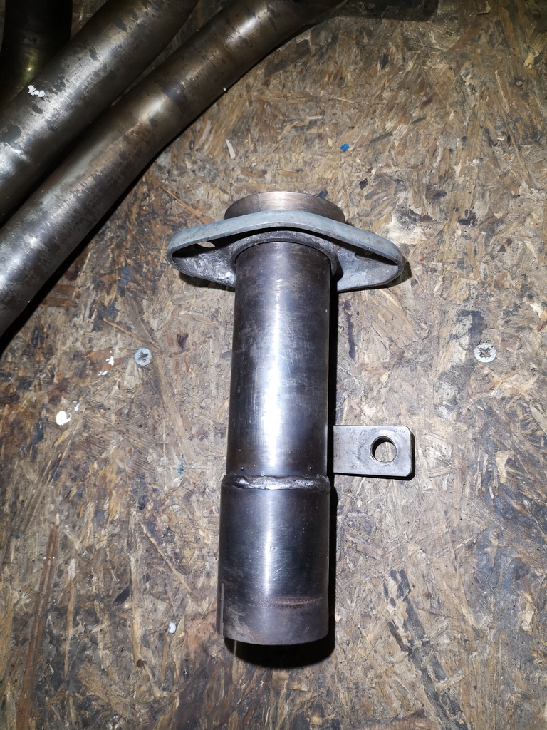

Photo du 4-1 RCracing de j4 :
IMG_20241206_105803.jpg [ 796.42 Kio | Vu 4008 fois ]
IMG_20241206_105825.jpg [ 849.73 Kio | Vu 4008 fois ]
IMG_20241206_105901.jpg [ 538.04 Kio | Vu 4008 fois ]
IMG_20241206_105912.jpg [ 1.2 Mio | Vu 4008 fois ]
IMG_20241206_105925.jpg [ 1022.47 Kio | Vu 4008 fois ]
IMG_20241206_110000.jpg [ 810.82 Kio | Vu 4008 fois ]
IMG_20241206_110015.jpg [ 1.14 Mio | Vu 4008 fois ]

Suite XS,

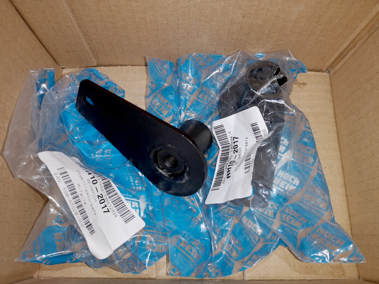

J'ai reçu les deux couteaux de train arrière.
Alors c'est du rab que j'ai commander.
J'ai réussi à en trouver des neuf, car NFP chez PSA bien sur.... hein [icon_rolleyes.gif]
Il mon l'air renforcé par rapport à ceux d'origine (au niveau de la "plaque"), à comparer part la suite.
Par contre la peinture époxy (ou à la bombe..) ne tient pas trop.... donc c'est de la daube, et la soudure au
mig devant est mal faite, elle serait à refaire... [icon_rolleyes.gif]
Quand c'est du pas chère hein.... ya une raison à 90% :bbah:
Cela me servira quand je vais mettre la barre de 22mm (Saxi VTS 120ch) derrière dans mon TAR.
Photos :
IMG_20250104_235934.jpg [ 1020.22 Kio | Vu 3928 fois ]
IMG_20250104_235906.jpg [ 490.31 Kio | Vu 3928 fois ]
MAJ Mercredi 08/01/2025
J'ai de nouveau de la flotte qui arrive devant côté conducteur..., je ne sais pas pourquoi,
ni d'ou cela viens... :blague:
Au bout de mon doigt, javai une petit flaque d'eau.... :blague:
J’espère que cela vient des custodes et que c'est juste l'eau qui ruissèle sur les fil élec...et que c'est
pas devant que sa re-fuit....
IMG_20250108_011702.jpg [ 654.06 Kio | Vu 3903 fois ]

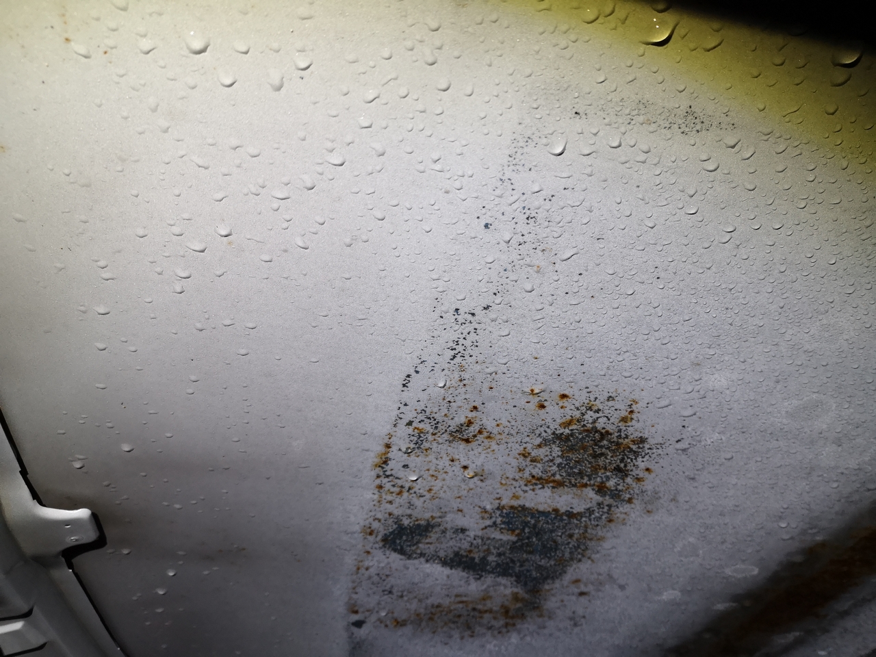

Rebelote...
Et du coup,
en plus de la fuite des 2 custode arrière, bien l'humiditer revient au max, voyez le toit :
IMG_20250108_011642.jpg [ 868.17 Kio | Vu 3903 fois ]
IMG_20250108_011650.jpg [ 892.8 Kio | Vu 3903 fois ]
IMG_20250108_011653.jpg [ 797.97 Kio | Vu 3903 fois ]
Donc là, si javais tout remonter propre, l'intérieure nettoyer et autre... et bien tout reprendrai du moisie.. [icon_rolleyes.gif]
Faut je trouve une solution pour les joints de custode :?
Concernant les 2 couteaux de train arrière :
J'ai vérifier l'épaisseurs de la plaque entre les origines PSA et les adaptables ici en photo en haut,
et bien c'est idem.
Donc les adaptables ne sont pas "renforcer", et leurs soudures (comparer à celle de PSA sur les PSA),
est clairement pourrit :?

Autant en commander d'occasion d'origine PSA les couteaux de train arrière.
Impressionnant l'eau au plafond, ce n'est pas une sorte de condensation, comme s'il n'y avait pas de ventilation dans le véhicule? C'est bizarre quand même
