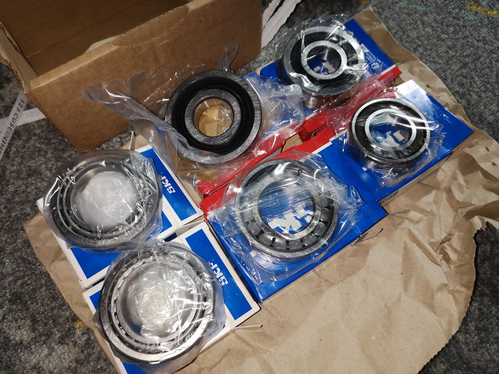

Les roulements de boite pour ma MA5S 16x65 de mon ancienne XSI 1.6L 105, en SKF sont arriver :D
(3an 1/2 âpres...... la casse de la MA5S en Février 2022).

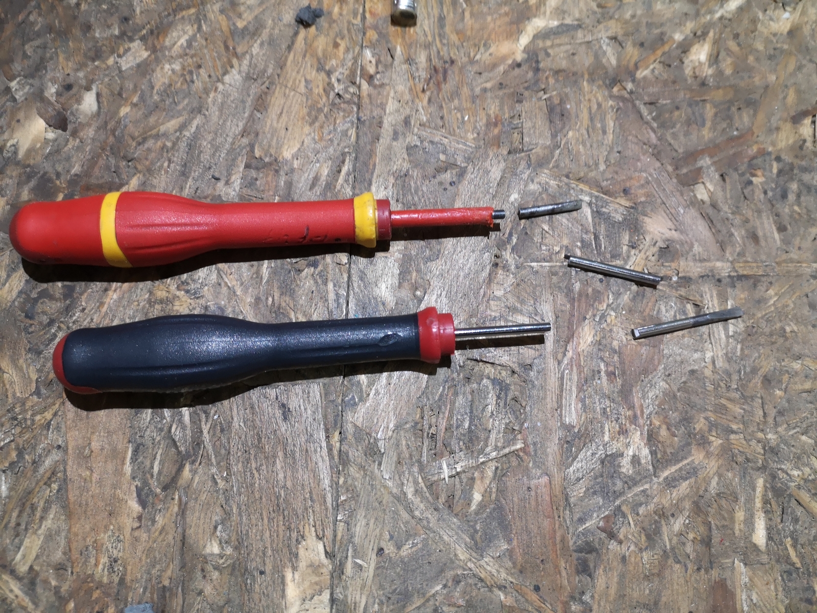

Allez, Photos :
(En espérant comme déjà dit que mes interne de boite seront "ok", car sinon......
c'est remonter du neuf avec du usé/HS, je verrai bien)
IMG_20250704_102404.jpg [ 954.56 Kio | Vu 2362 fois ]
IMG_20250704_102425.jpg [ 1.6 Mio | Vu 2362 fois ]

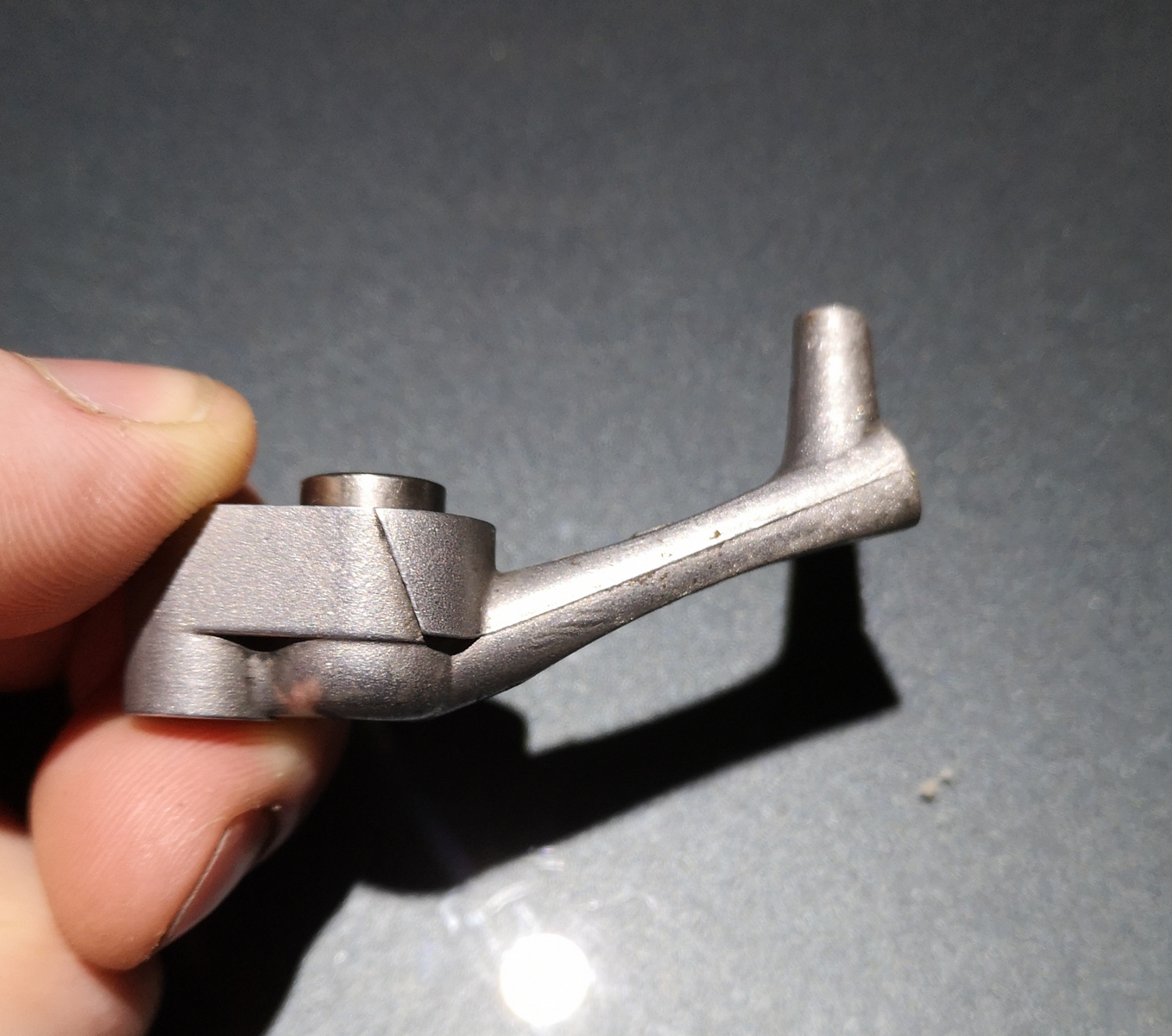

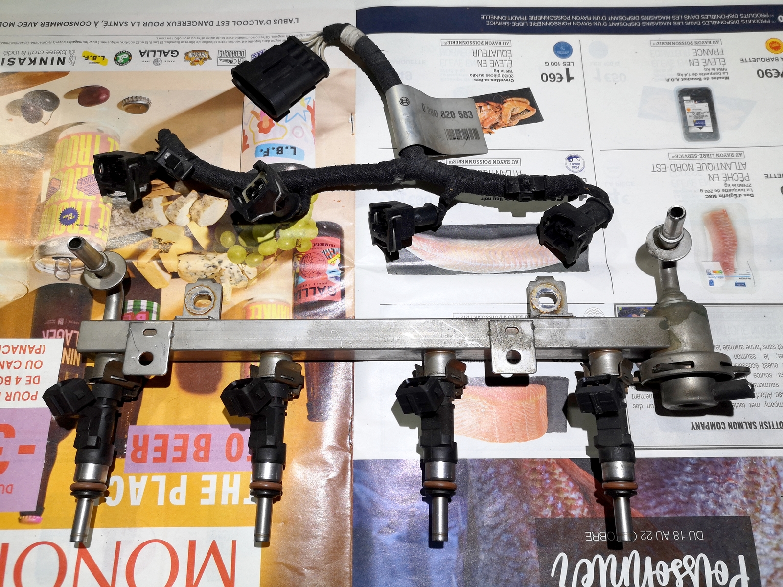

Pour le bloc V3+, je ne vais pas conserver les injecteurs du V3.
Pour rappel, j'avais acheter neuf des Bosch de 206 RC sur Yakarouler (en juin 2022 ou
début juillet 2022), donc des 272cc-min sous 3bars, qui allaient tourner pressurisé jusqu’à 5/6b !
+ réglages dans le calculateur en reprenant les bases de mes derniers eprom du bloc routier V2 de 130ch.
Les +/-9000 km (ou 7000, je vais recompter) que j'ai fais brider à 90% avec le V3 de
Juillet 2022 à Juin 2023, mon permis de constater certaine choses niveau réglages,
malgré que j'ai effectuer se kilométrage brider à 90/95% (cause cliquetis de la mort).
Je vais passer sur des EV12/14 à longue buse de diffusion.
Photo:
Screenshot 2025-07-05 at 20-02-13 Genuine Bosch 0280158123 590cc 56lb Long Bec EV14 6-Hole Carburant Injecteur (8) eBay.png
Screenshot 2025-07-05 at 20-02-13 Genuine Bosch 0280158123 590cc 56lb Long Bec EV14 6-Hole Carburant Injecteur (8) eBay.png [ 147.9 Kio | Vu 2346 fois ]
L'idéal serait de trouver ces injos avec +/- le même débit que ceux de 206 RC.
Ces injecteurs me permettront de diffuser le carburant dans le conduit d'admission,
et non dans le conduit de l'injecteur qui va au conduit d'admission (pour moi ya clairement une perte part là).
D’où mon idée de base de rapprocher les injecteurs des conduits, comme sur moto ou J4/JP4.
Et donc, quand à l'idée d'usiné la culasse pour rapprocher les injos des conduits d'admission
et donc éviter des injos longue buse : Je laisse tomber, car après c'est trop complexe pour
fixer de façon totalement sécurisé la rampe d'injection (Il faudrait refaire une rampe sur
mesure au tig.... bref)

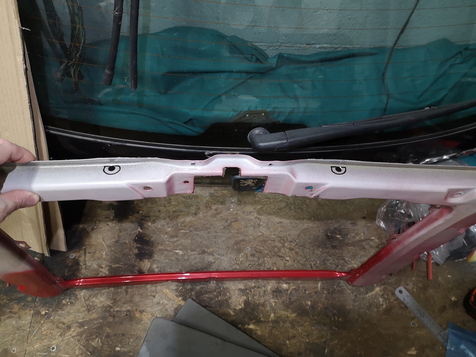

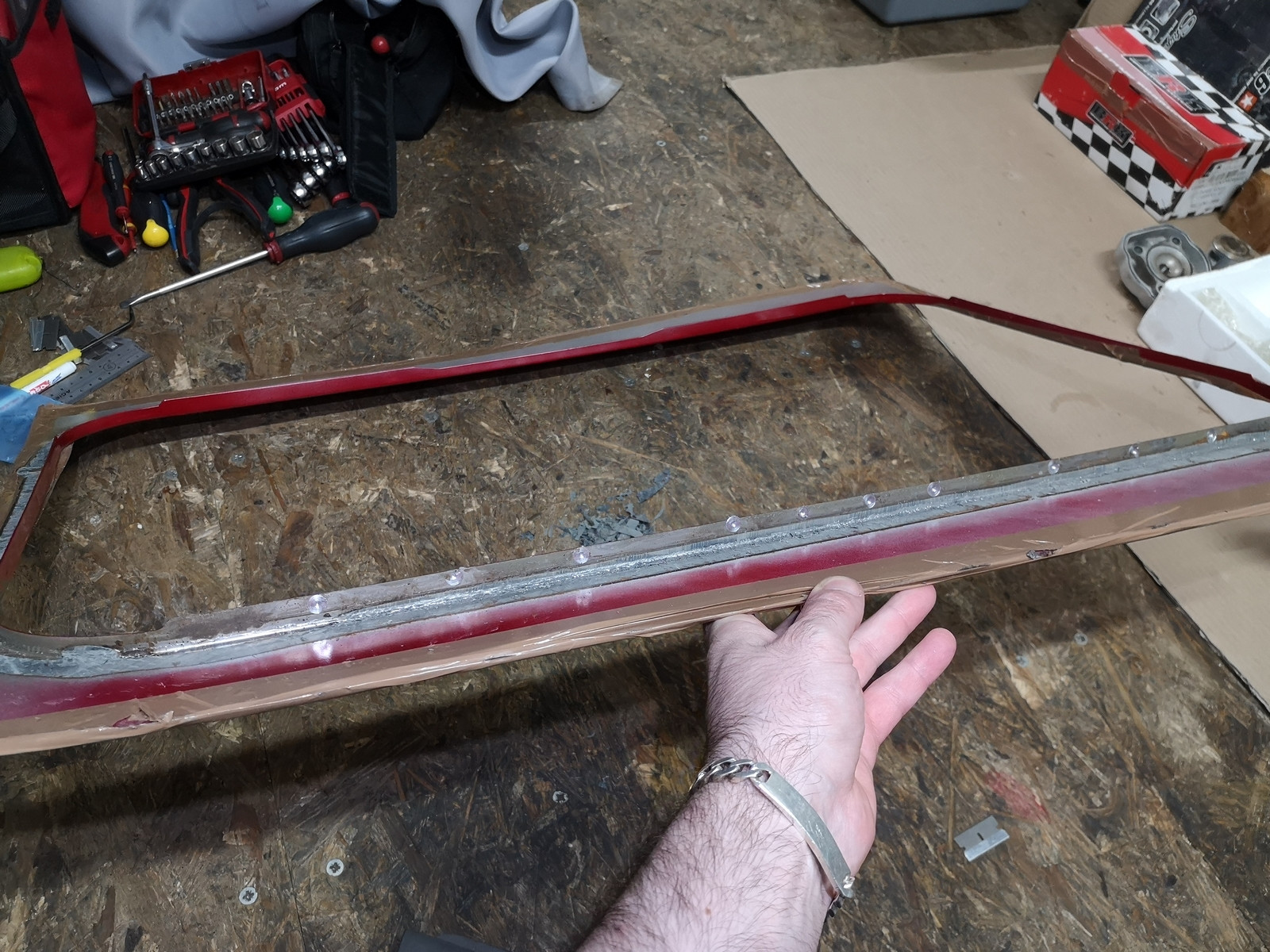

La suite du TO :

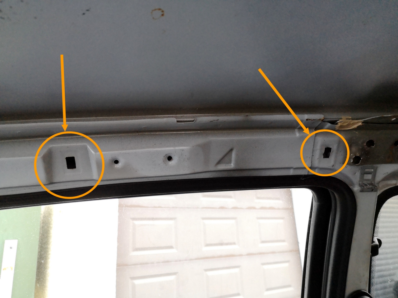

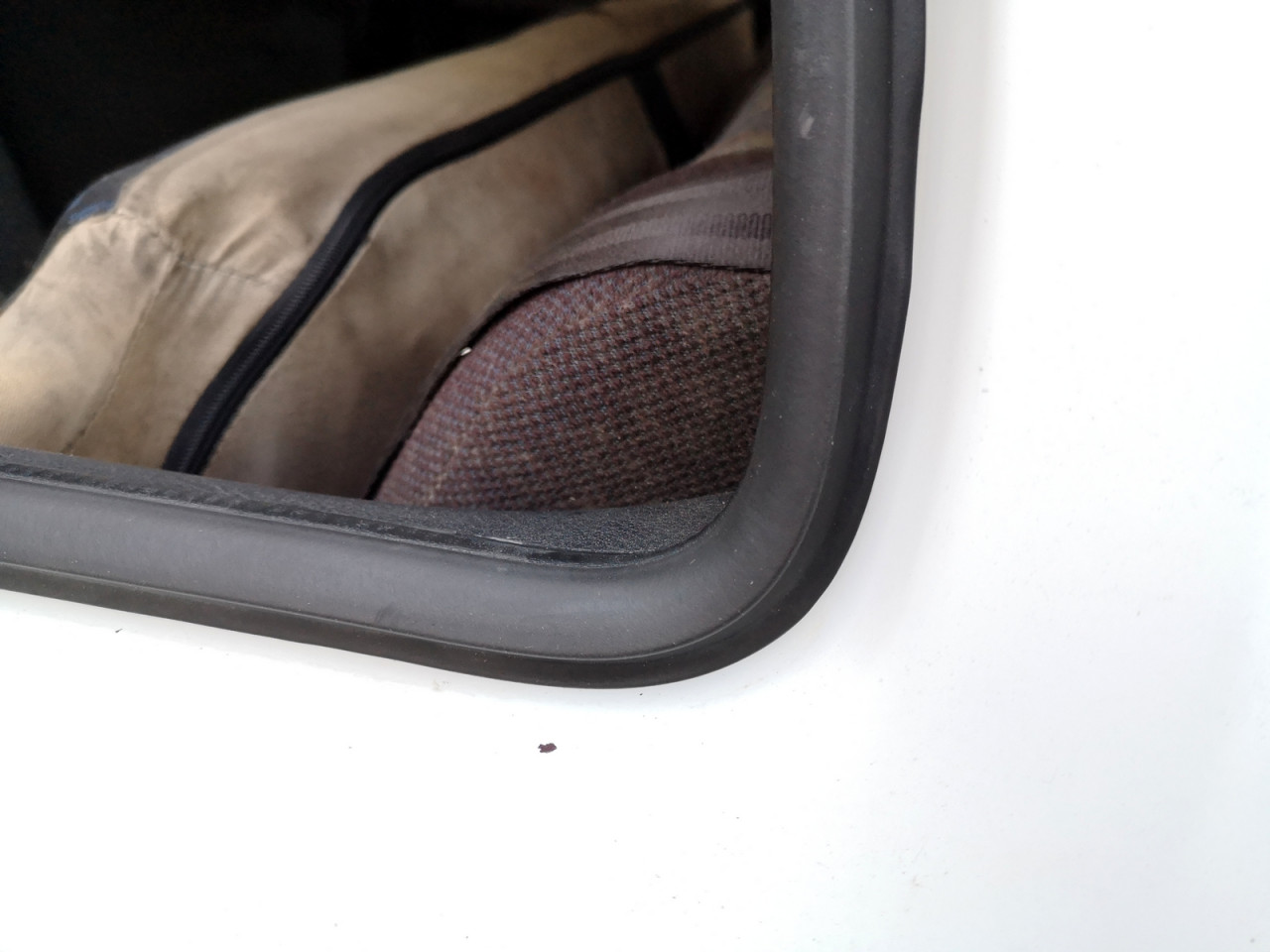

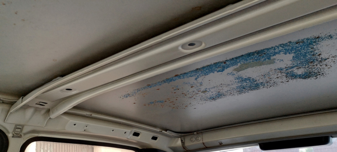

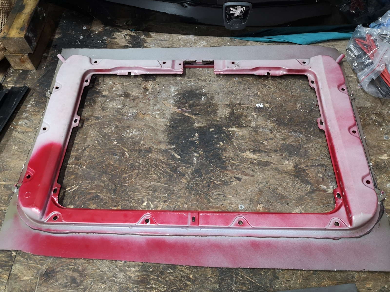

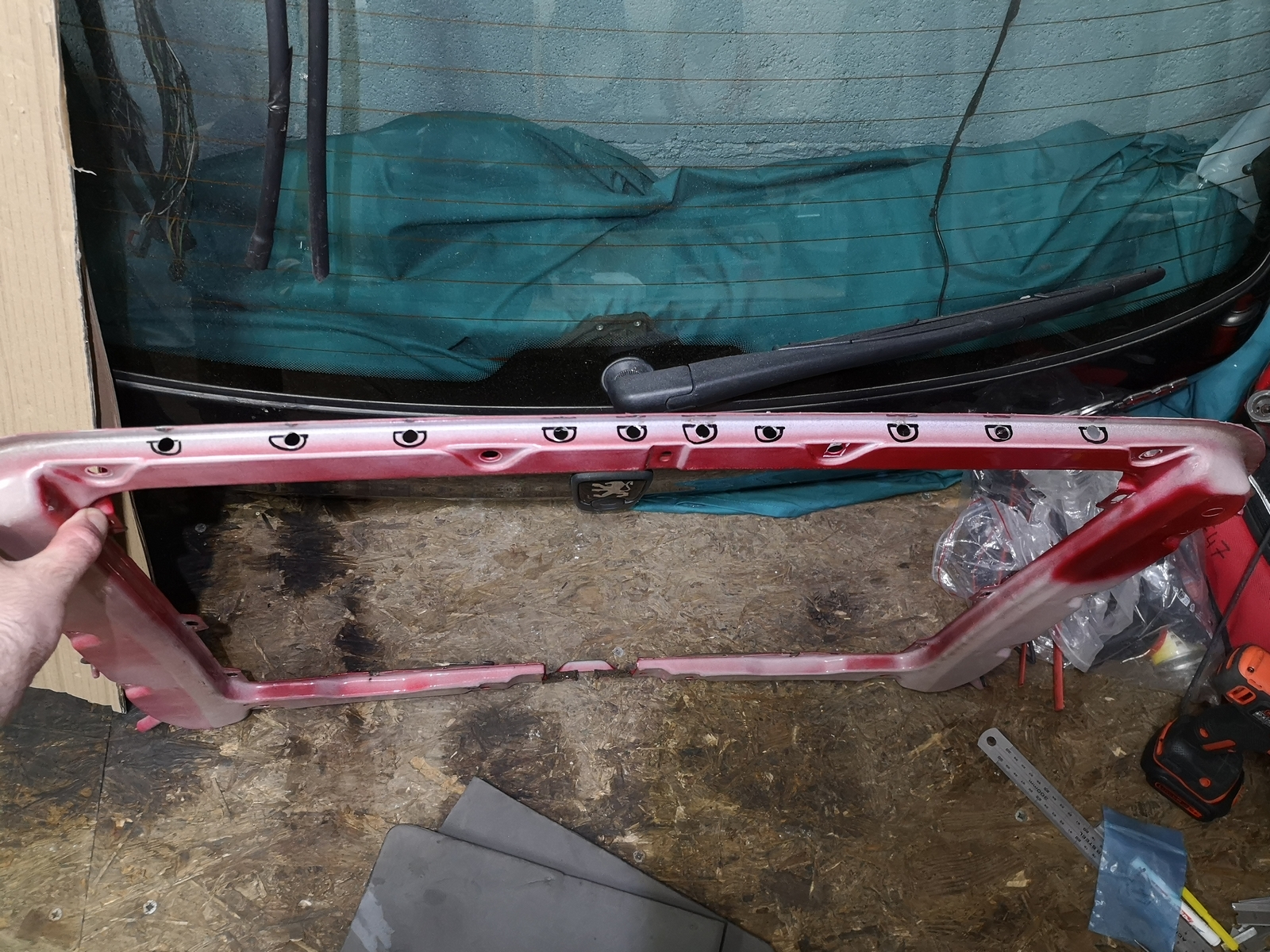

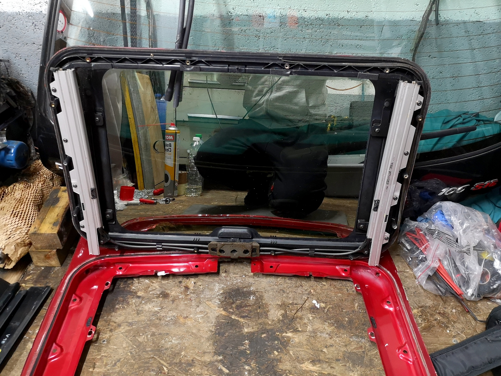

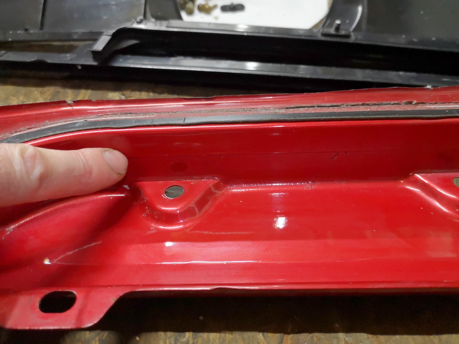

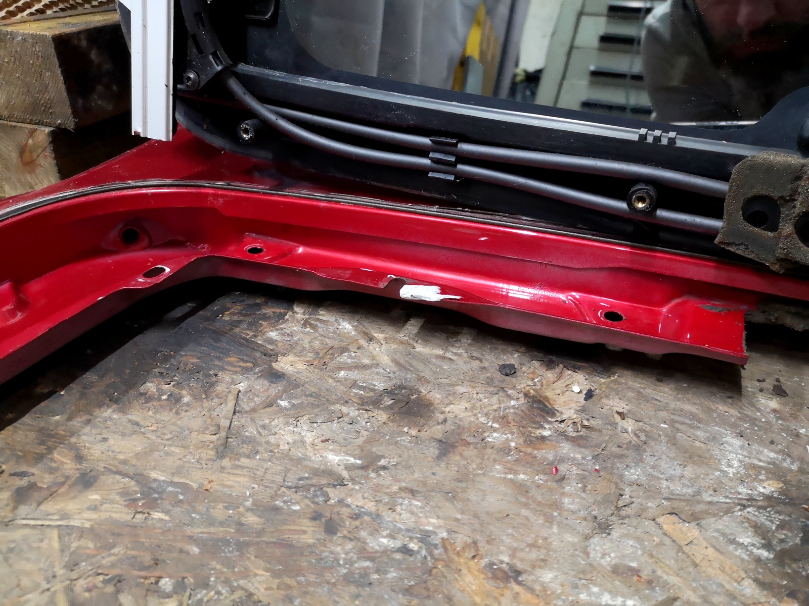

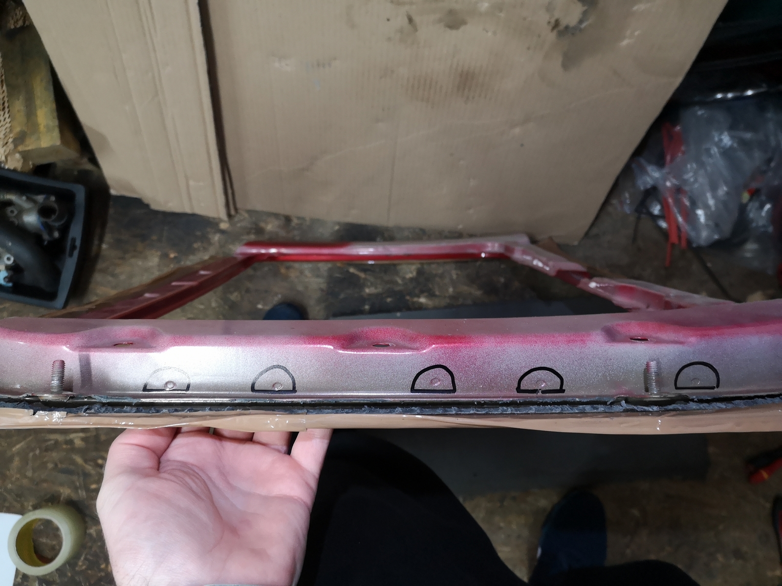

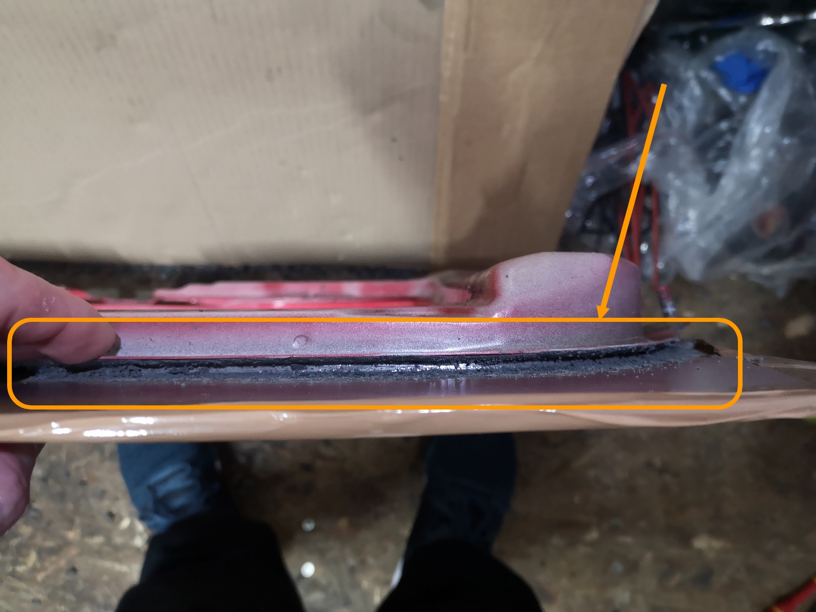

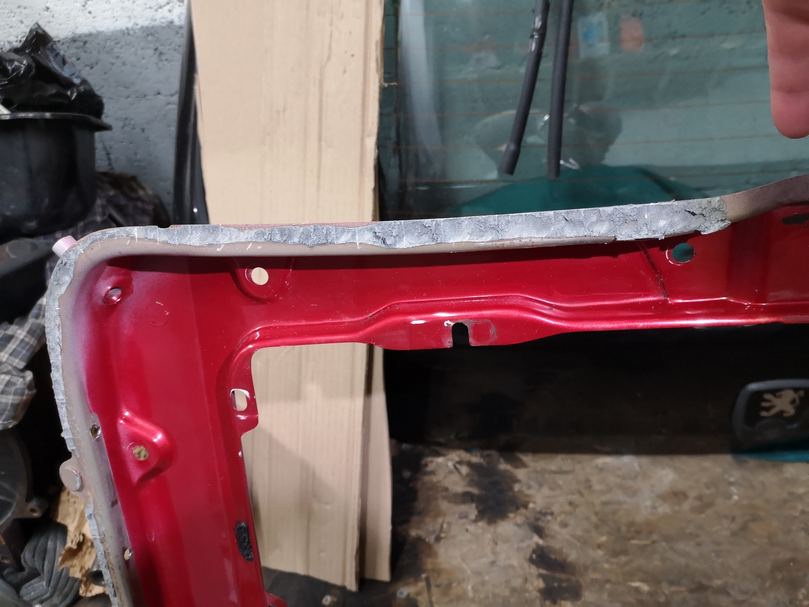

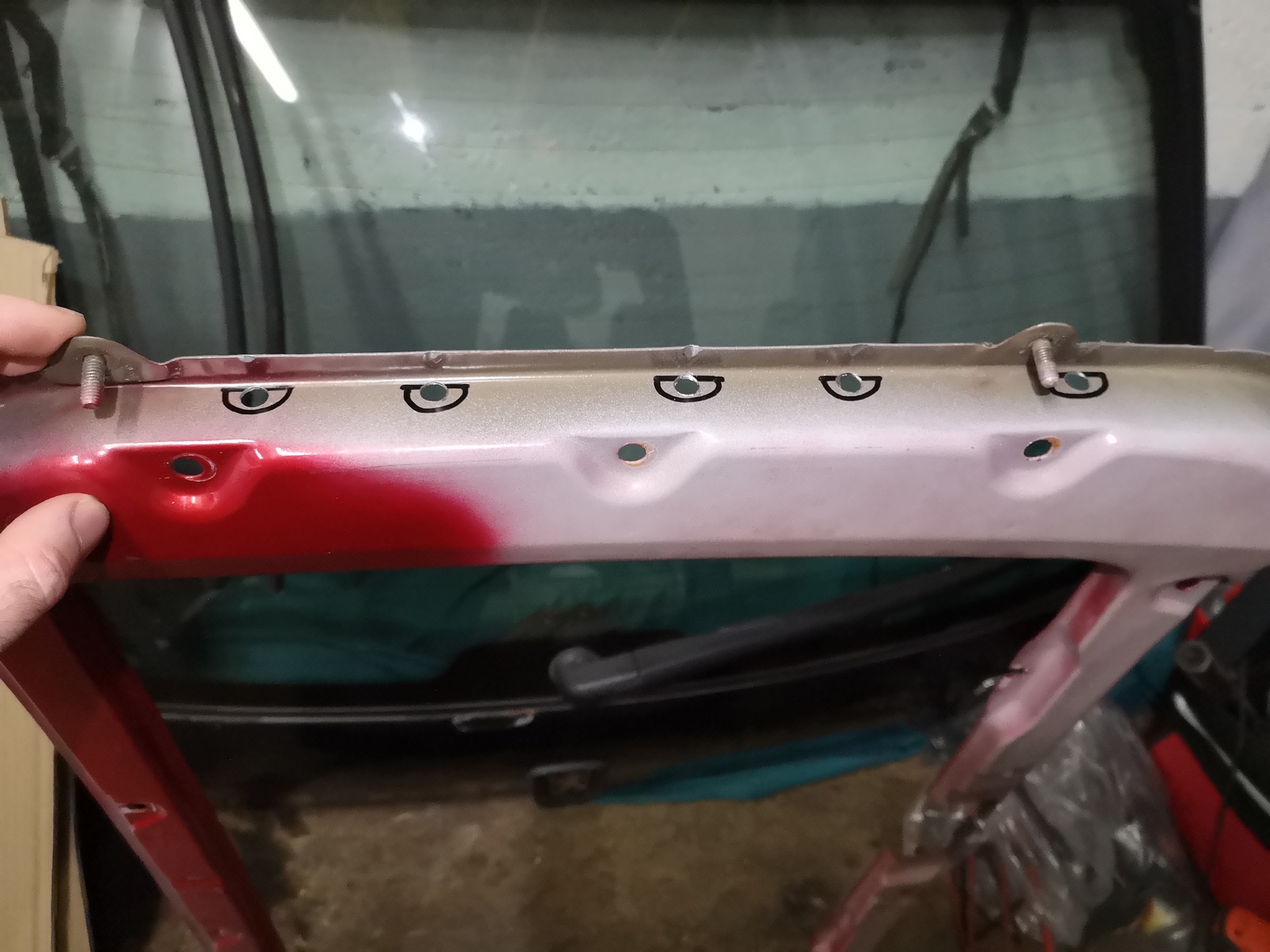

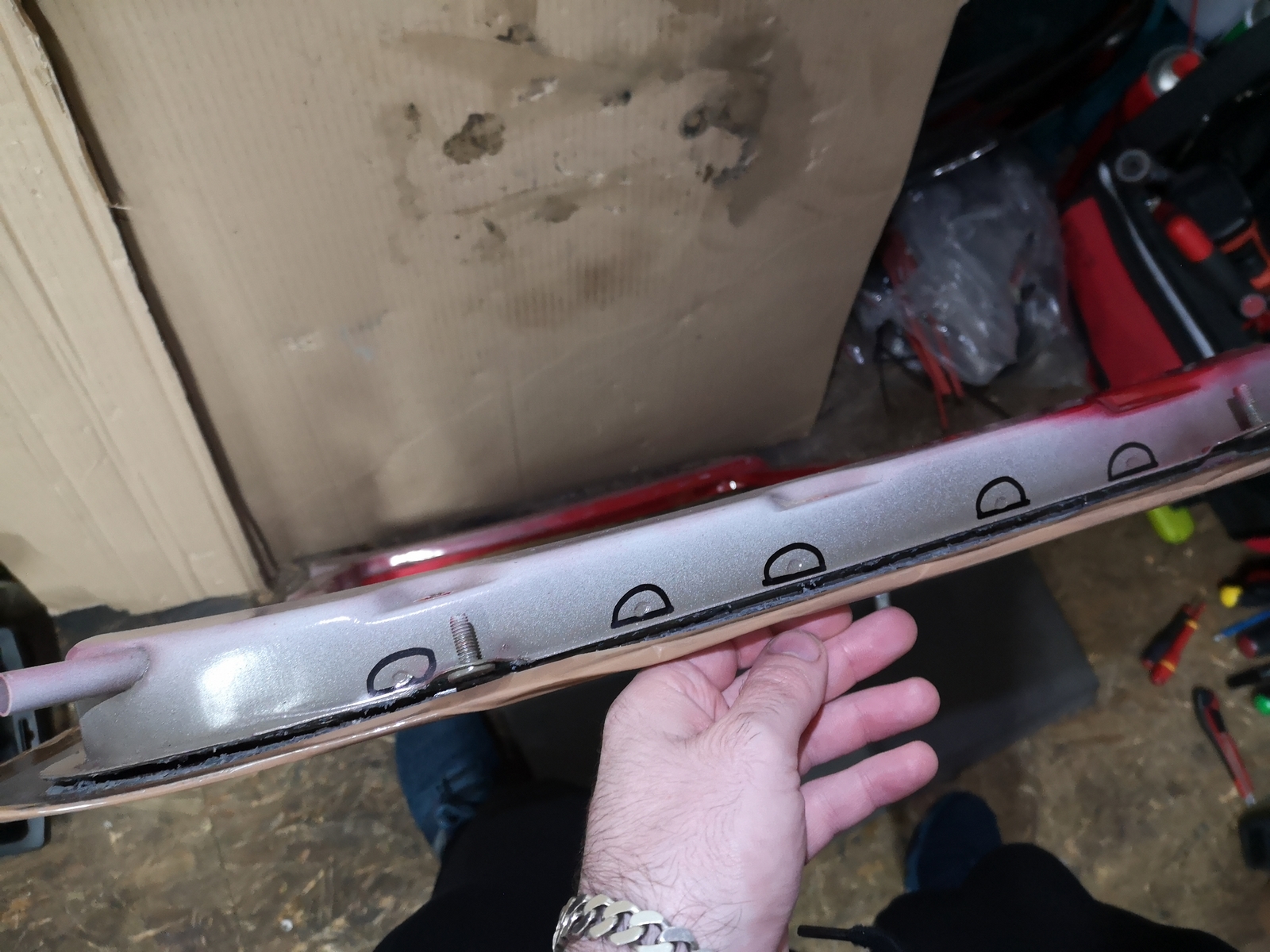

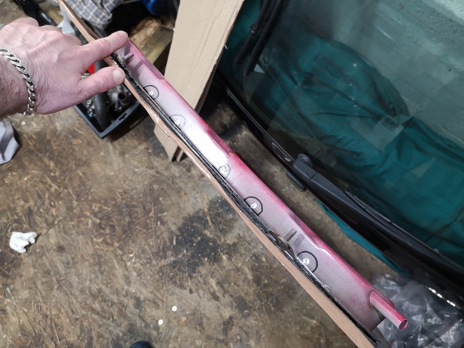

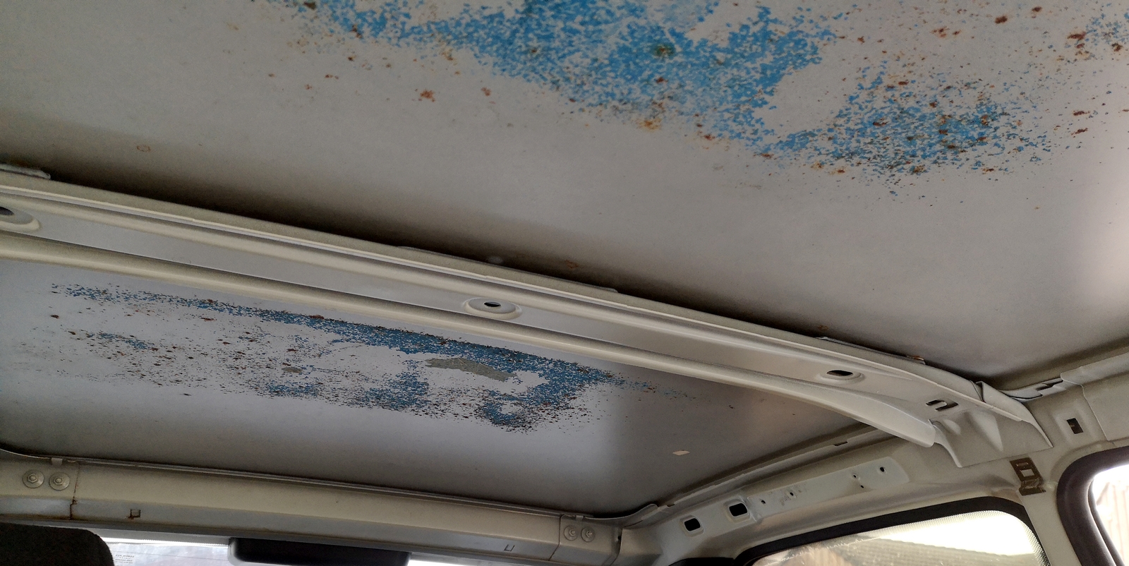

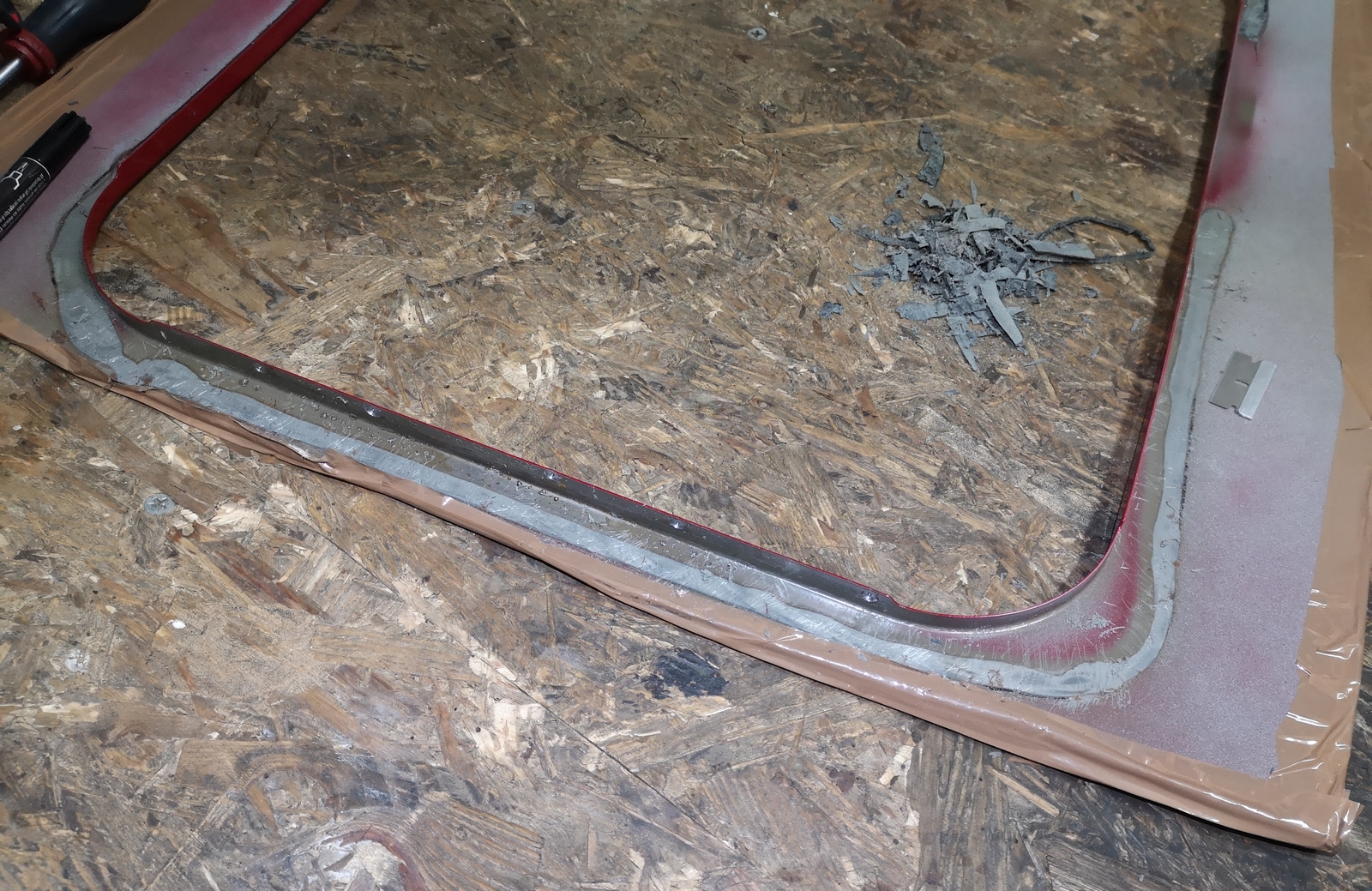

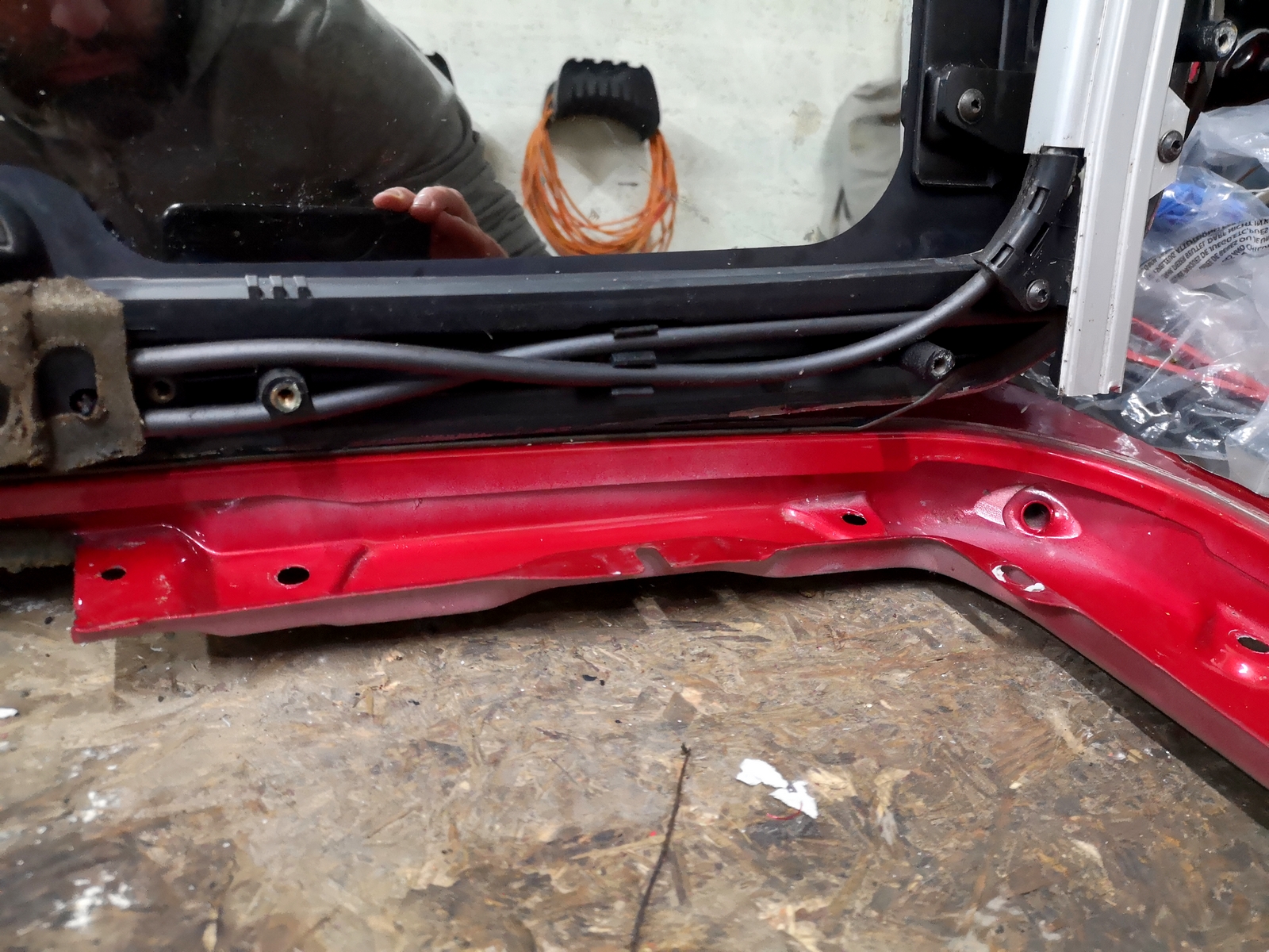

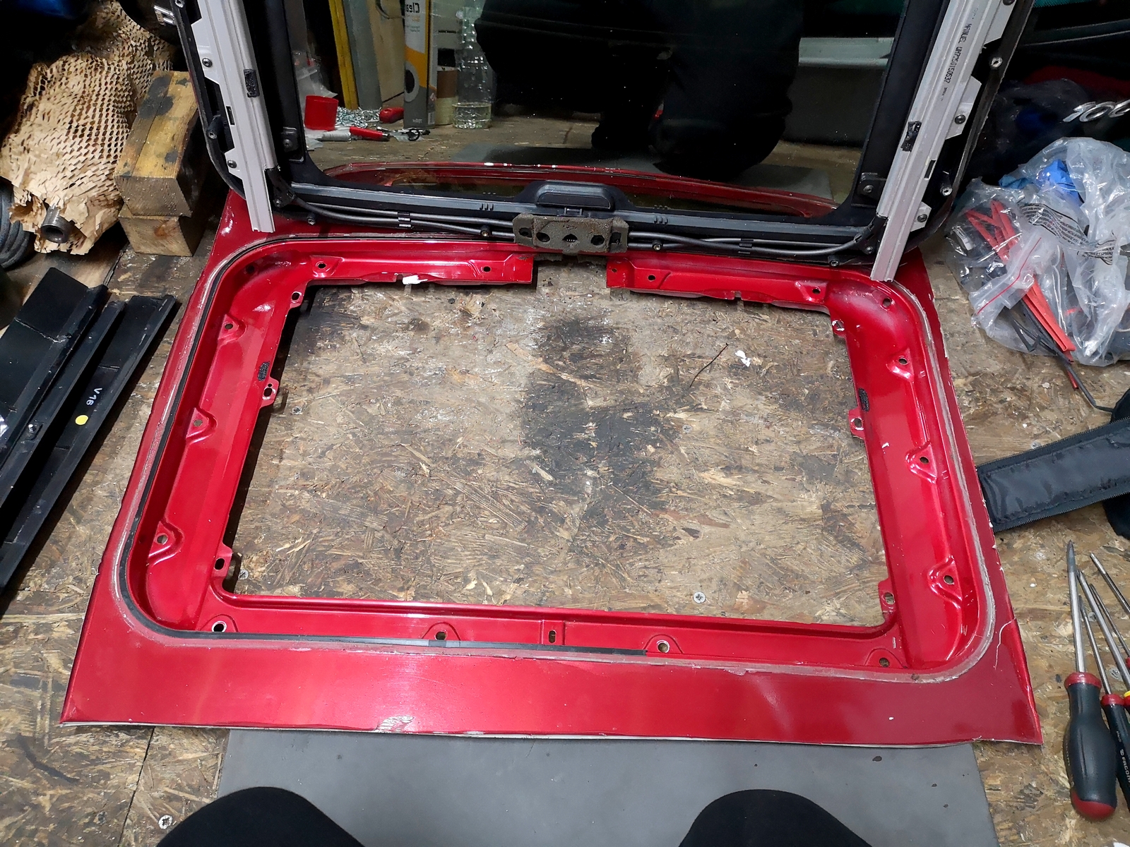

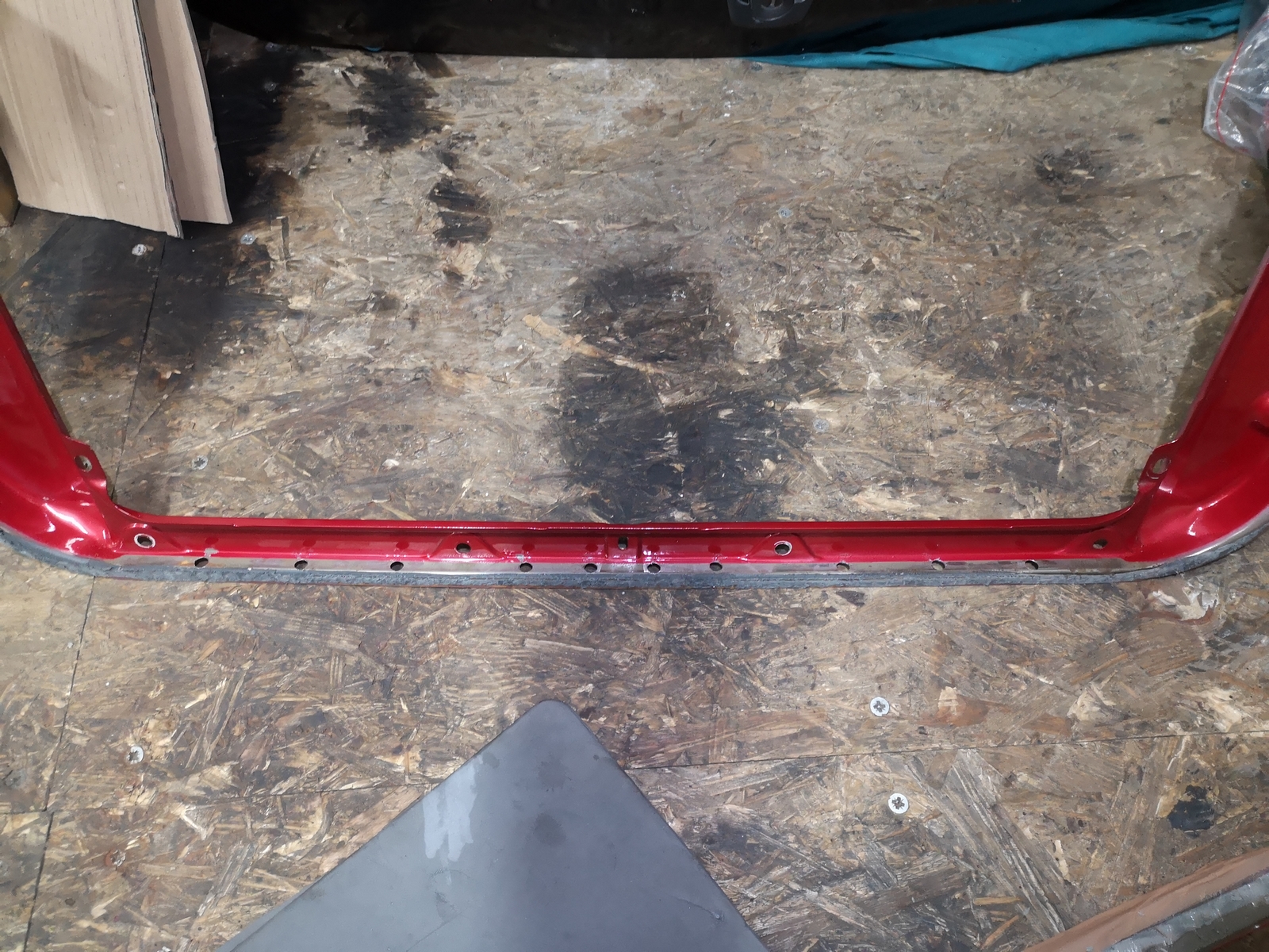

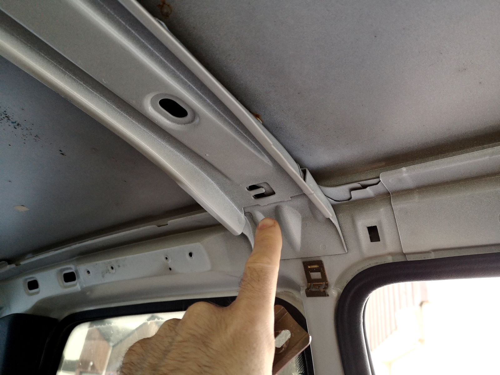

Donc j'ai ressortis le TO de la XSI (châssis bis* de la XTSignature de 2015).
Je rappel, TO avec son entourage tole de toit que j'ai découper/récupérer en Avril 2021 avant
la mise en destruction du châssis de la XSI, via la casse de Carrière S/Poissy- Triel S/seine(78).
J'ai démonter le TO de sa partie de fixation en tôle, elle même pointer/souder à la tôle du toit
et jointer/coller avec de la colle carrosserie de fixation d’élément lié.
Photos :
IMG_20250707_222841.jpg [ 1.67 Mio | Vu 2302 fois ]
IMG_20250707_222836.jpg [ 1.64 Mio | Vu 2302 fois ]
IMG_20250707_222849.jpg [ 1.39 Mio | Vu 2302 fois ]
IMG_20250707_222852.jpg [ 1.31 Mio | Vu 2302 fois ]
IMG_20250707_222859.jpg [ 1.53 Mio | Vu 2302 fois ]
IMG_20250707_222911.jpg [ 1.59 Mio | Vu 2302 fois ]

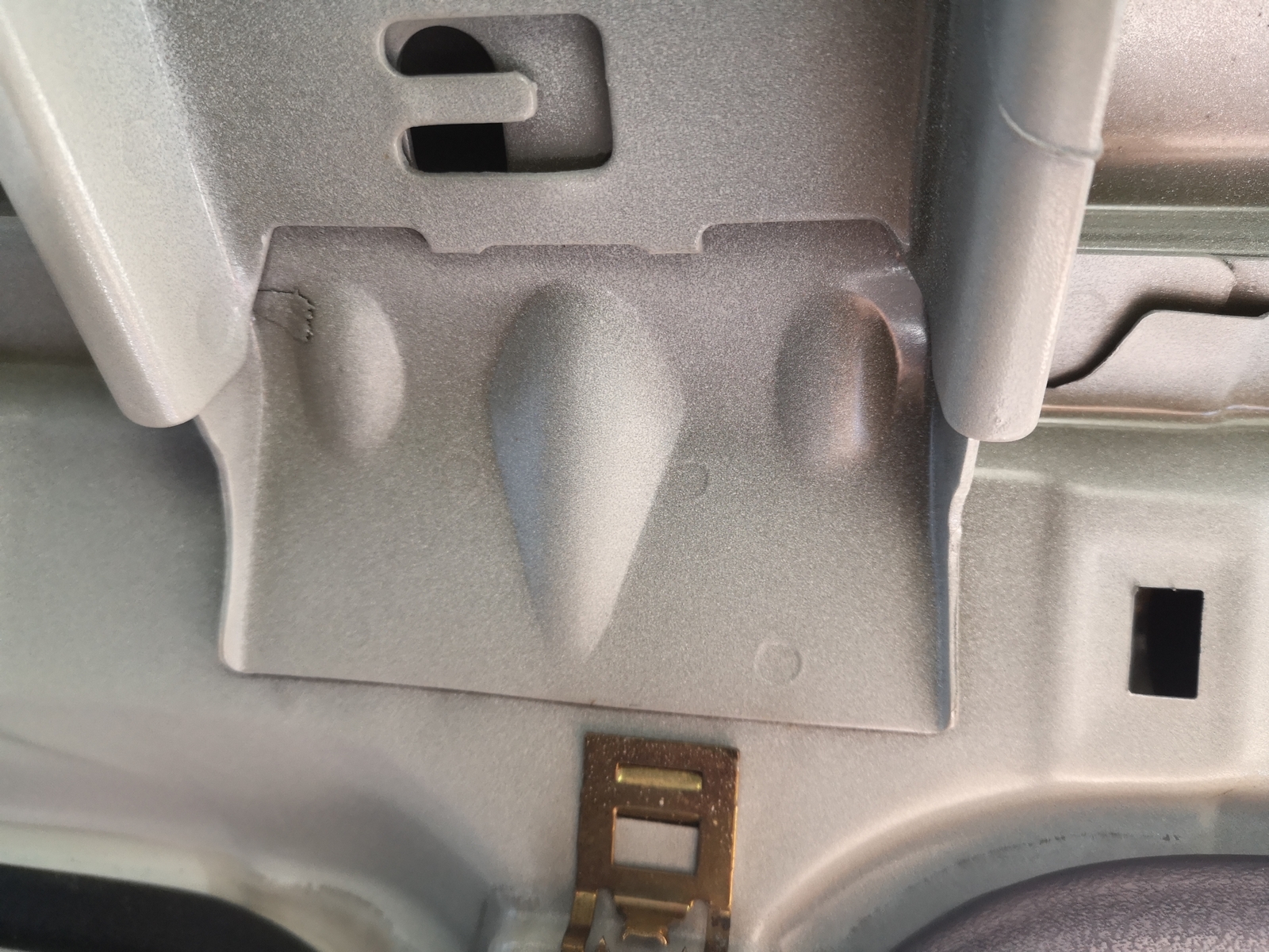

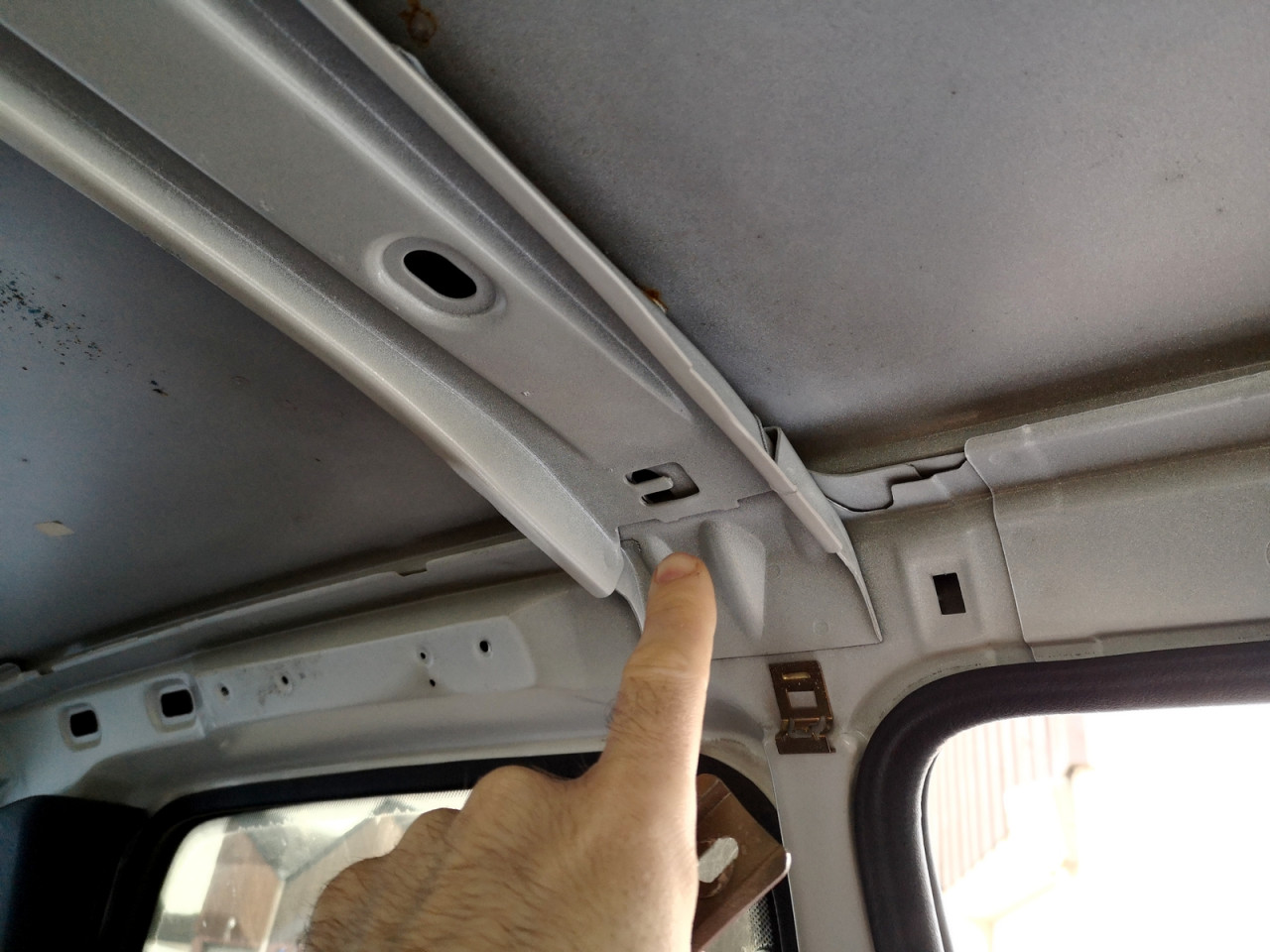

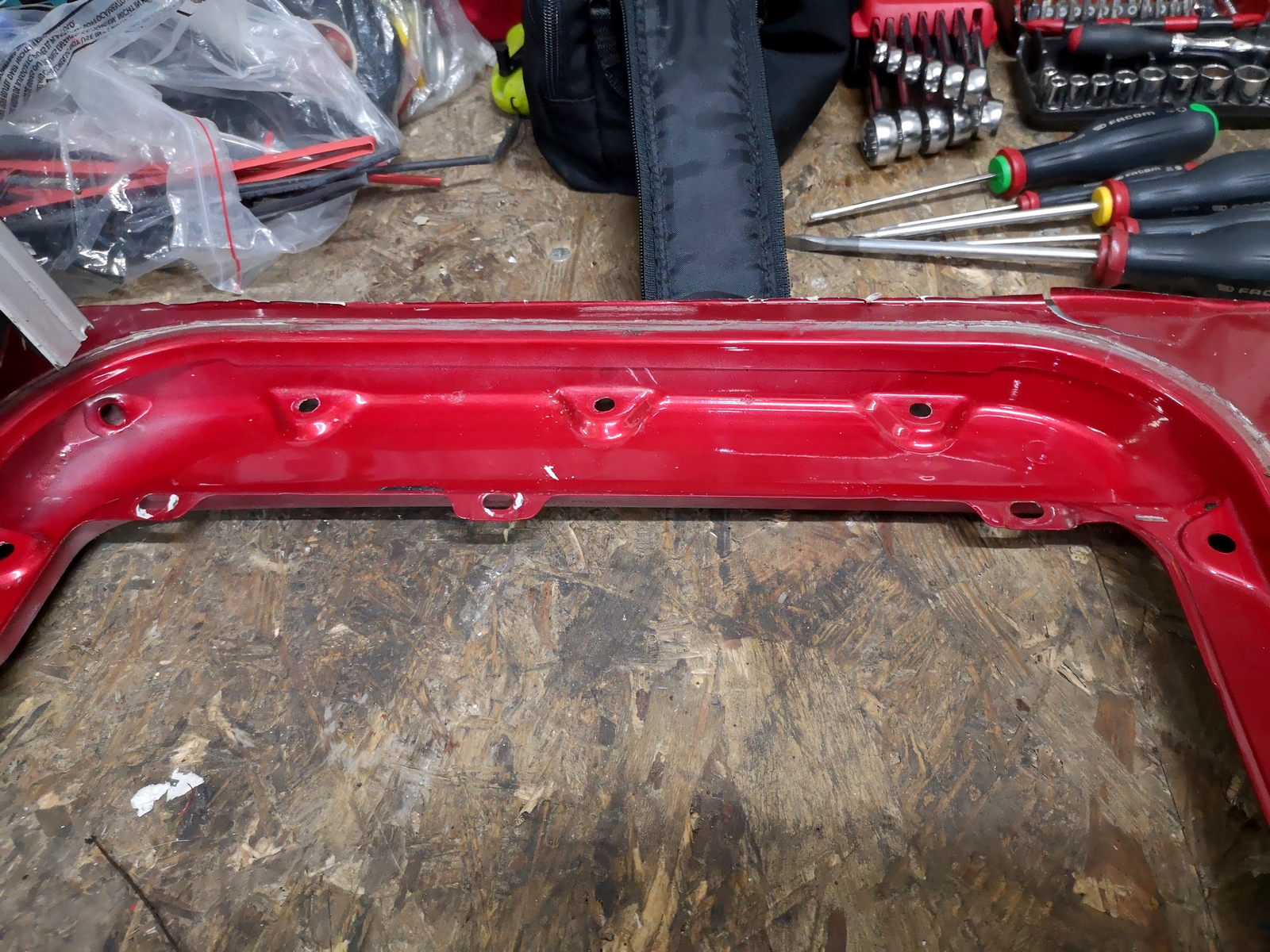

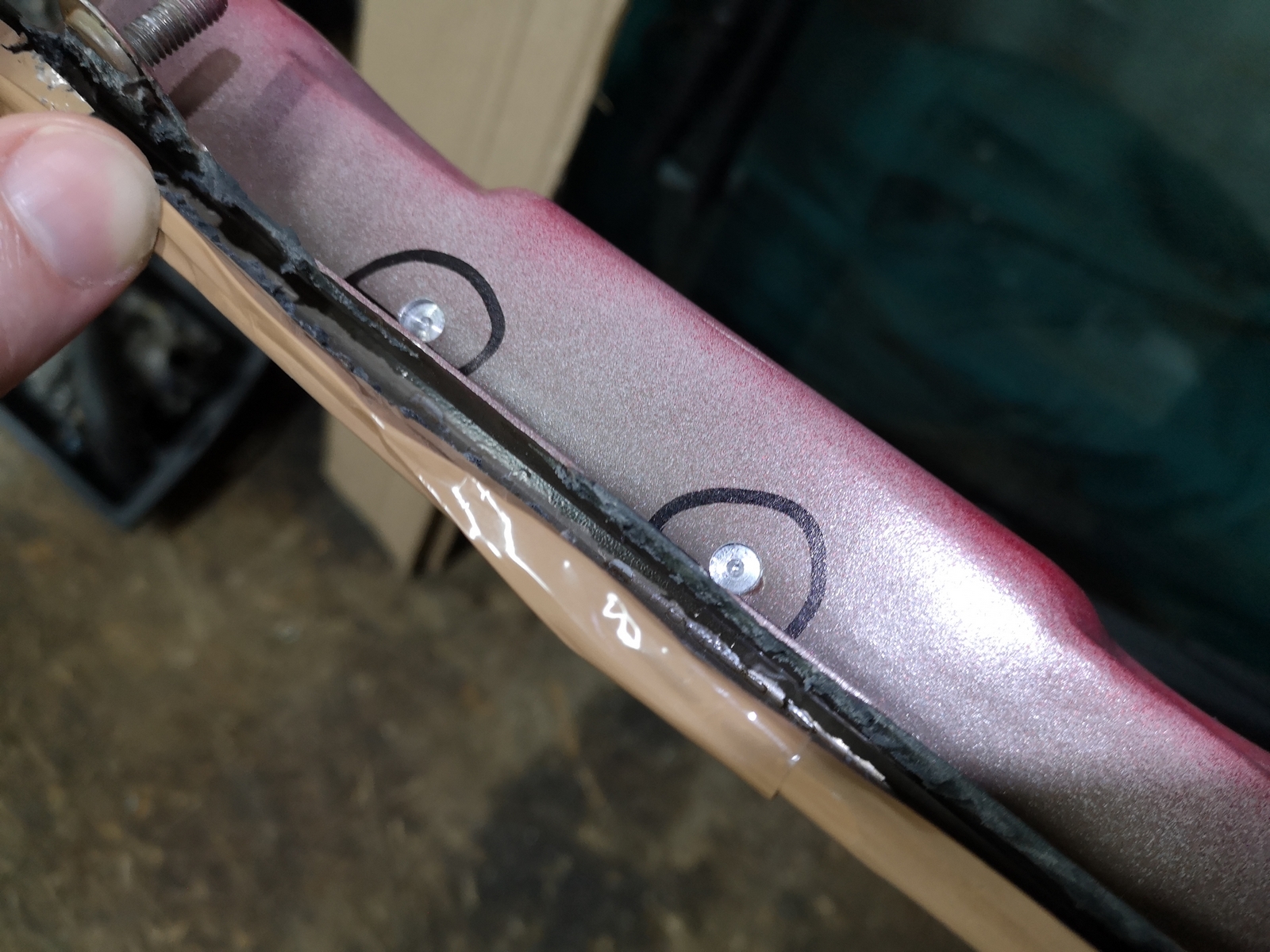

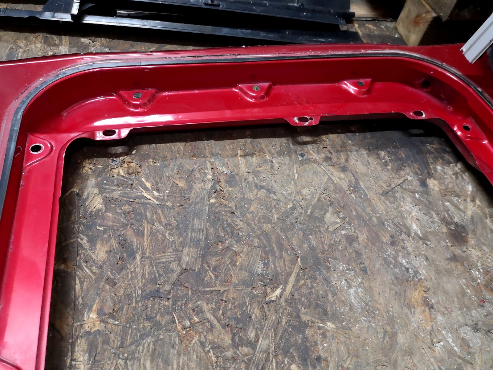

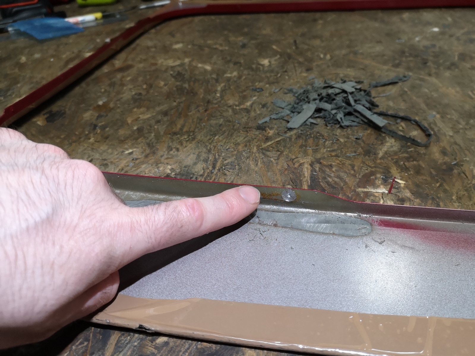

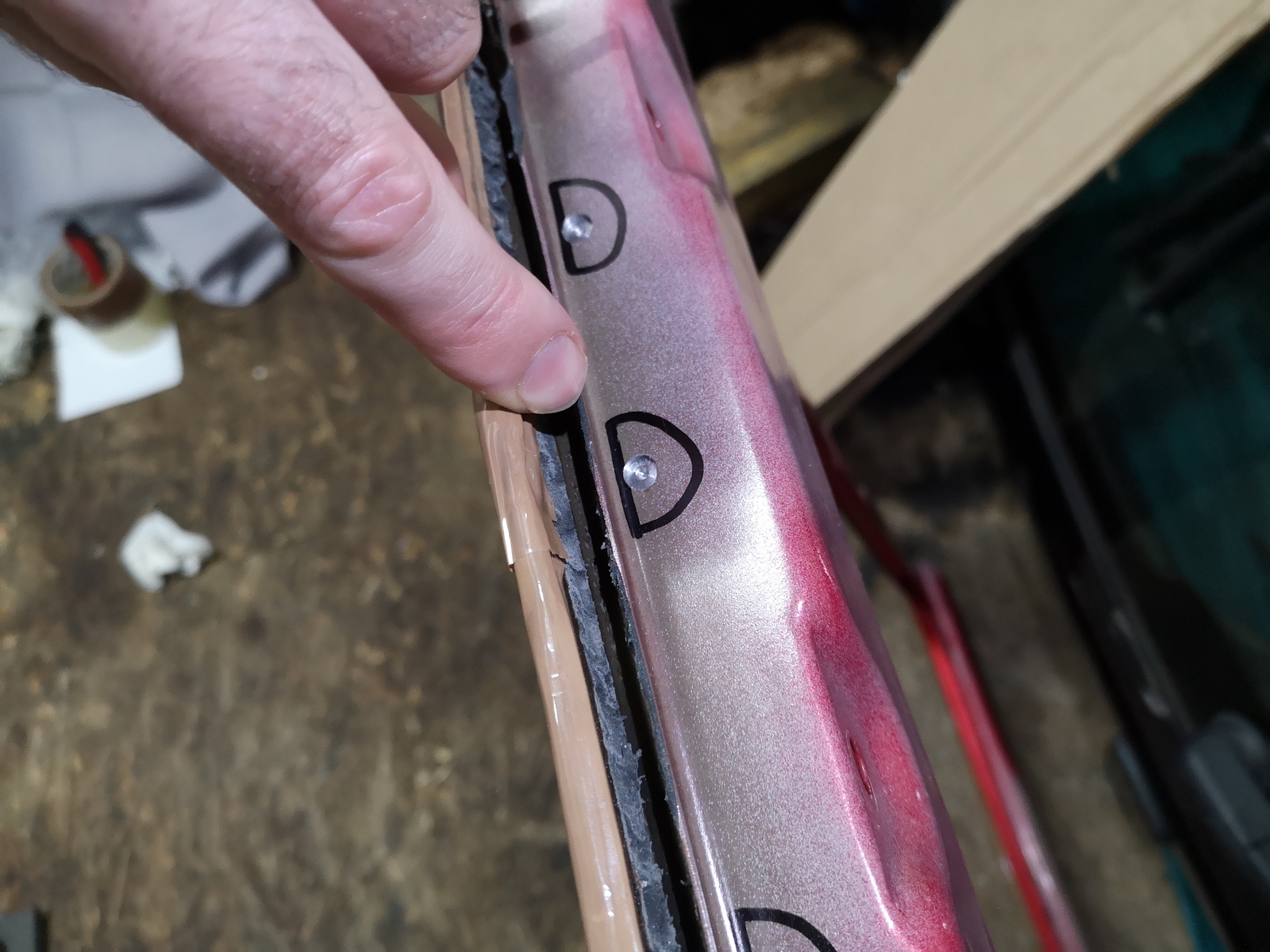

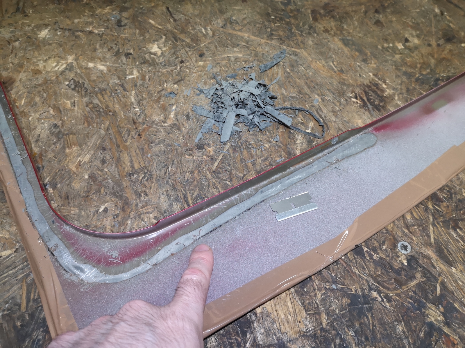

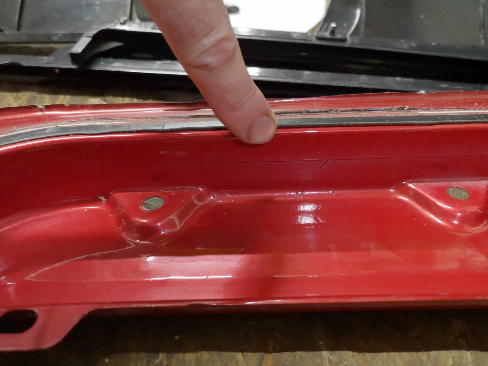

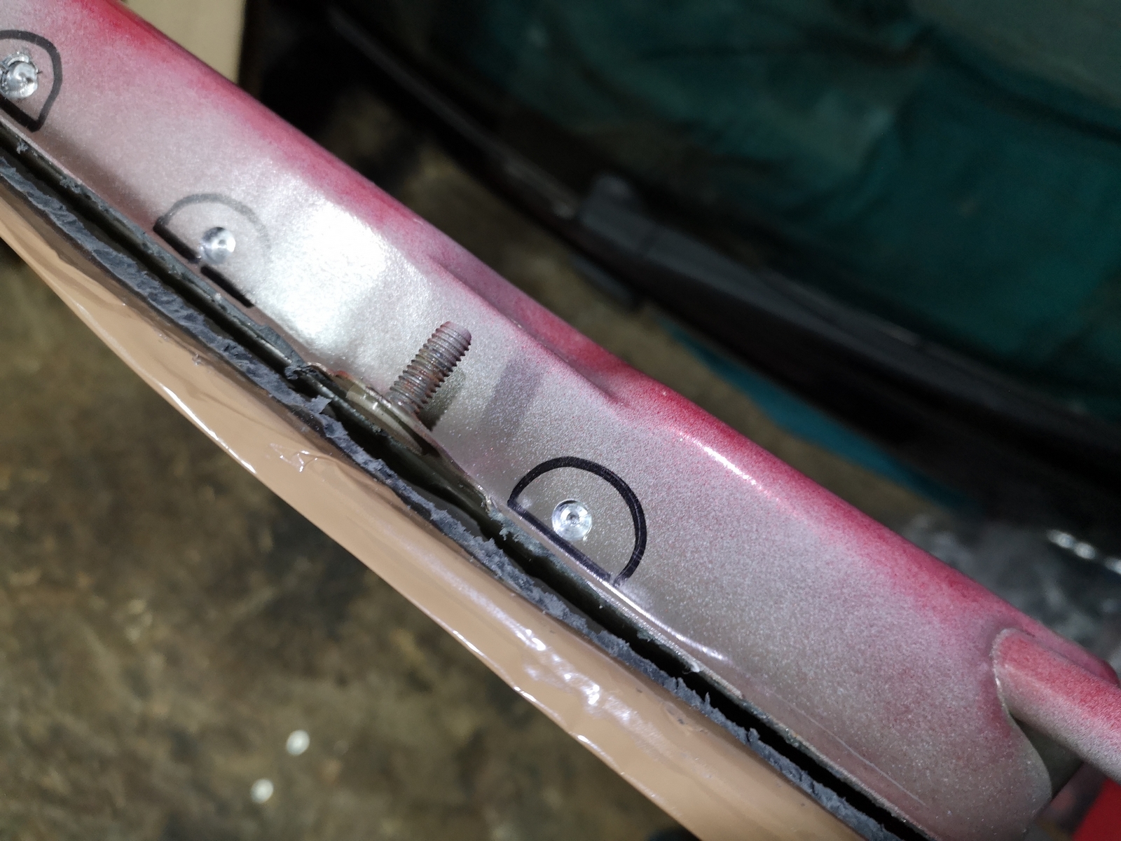

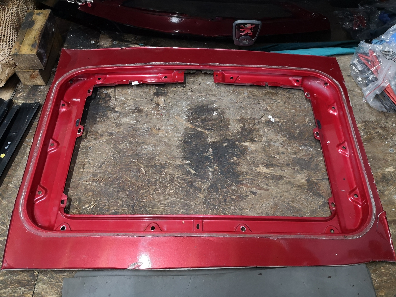

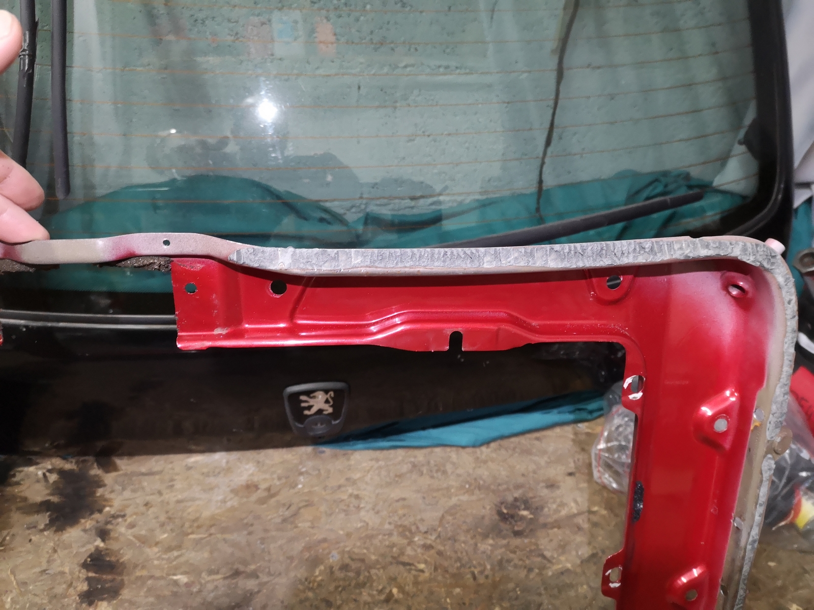

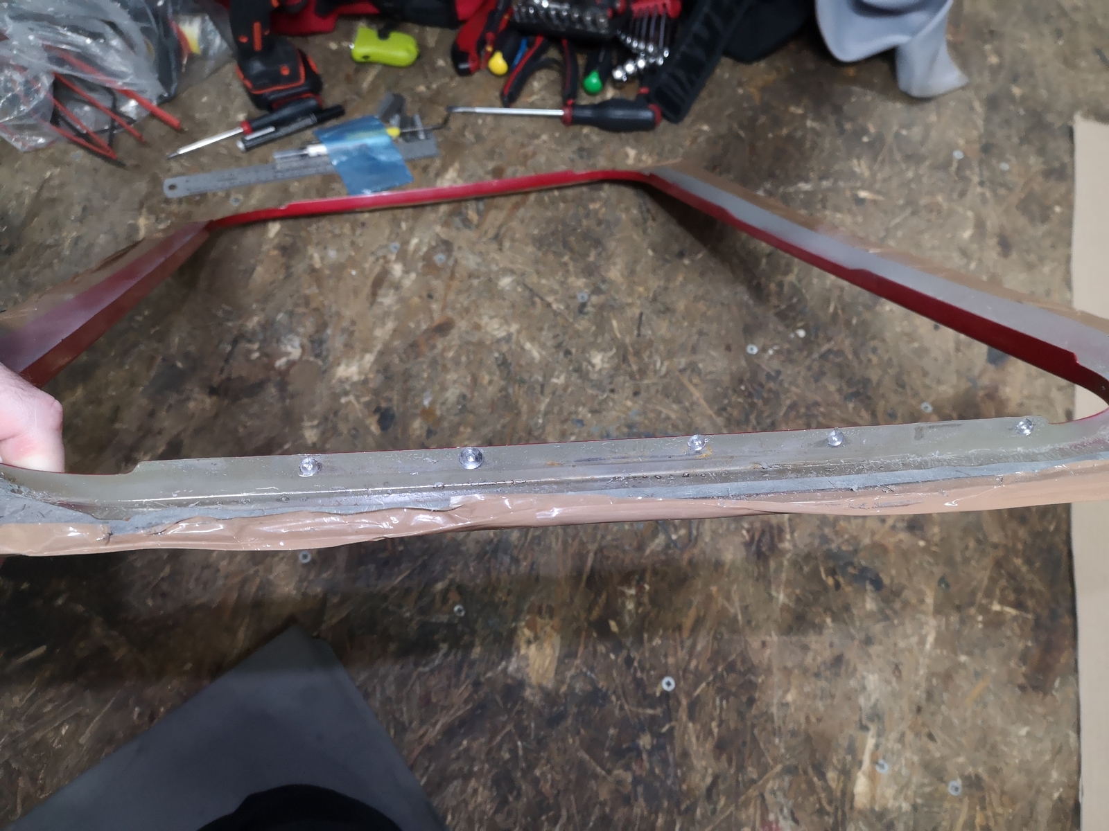

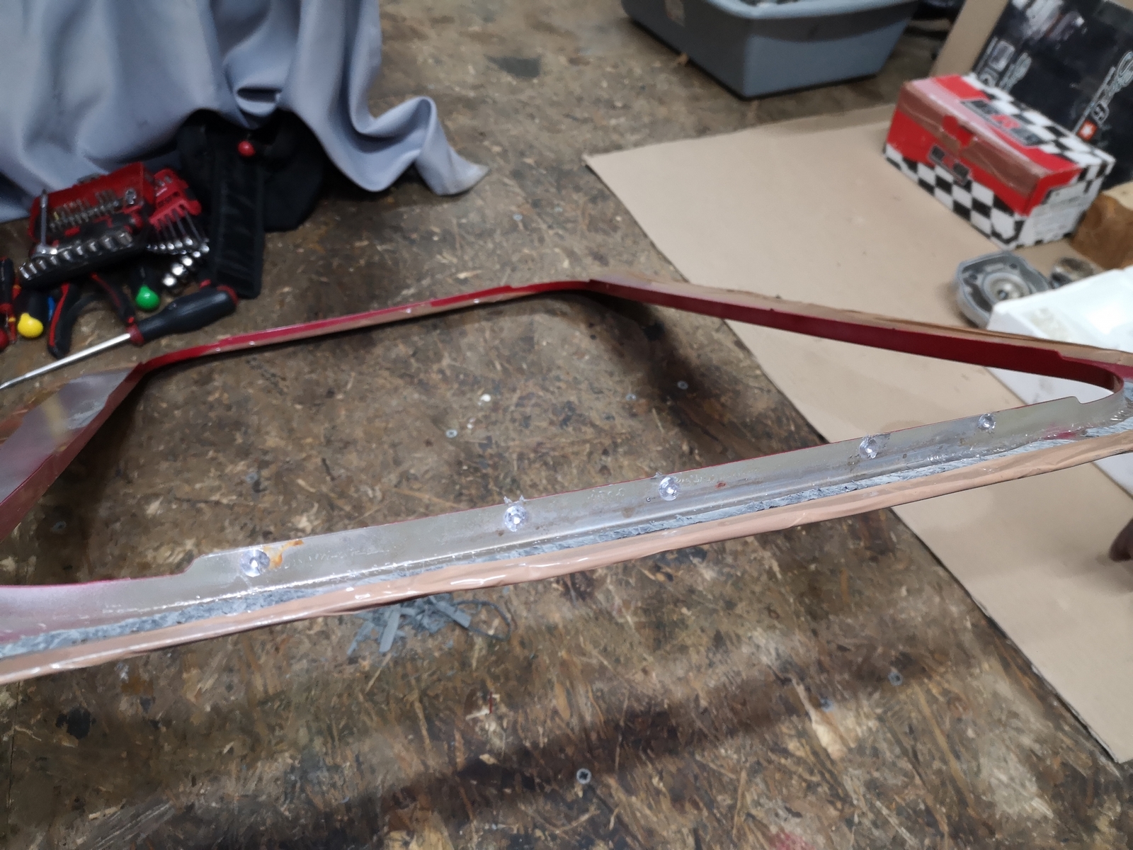

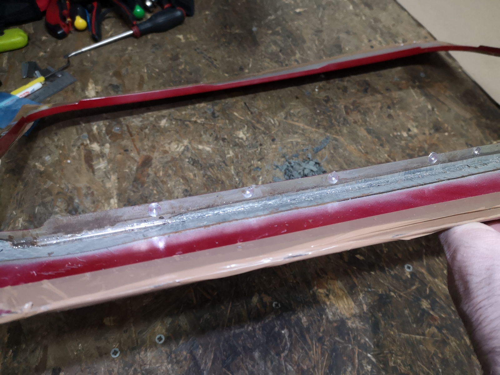

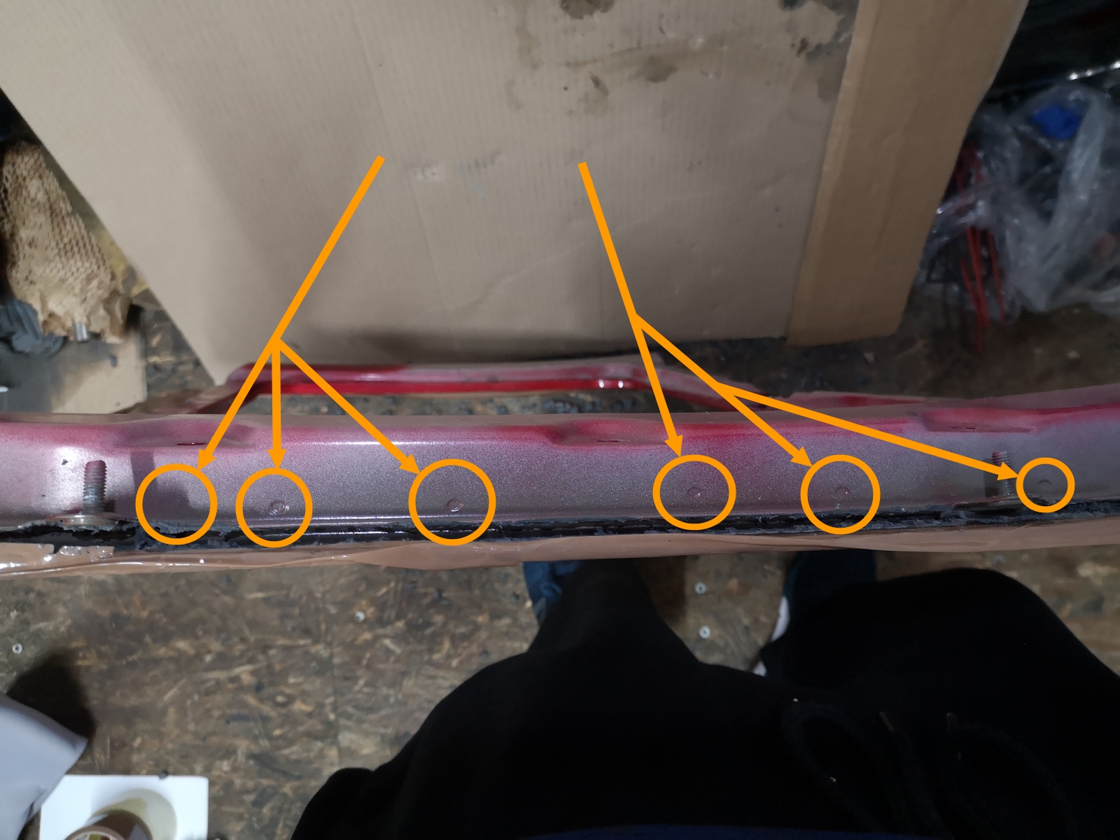

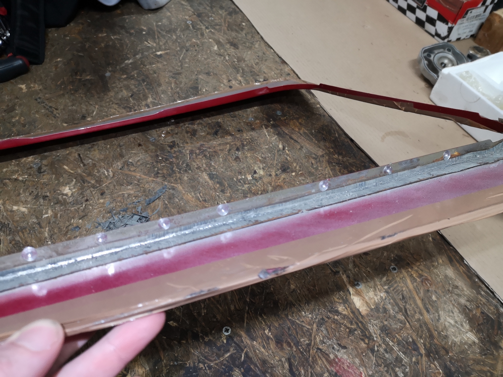

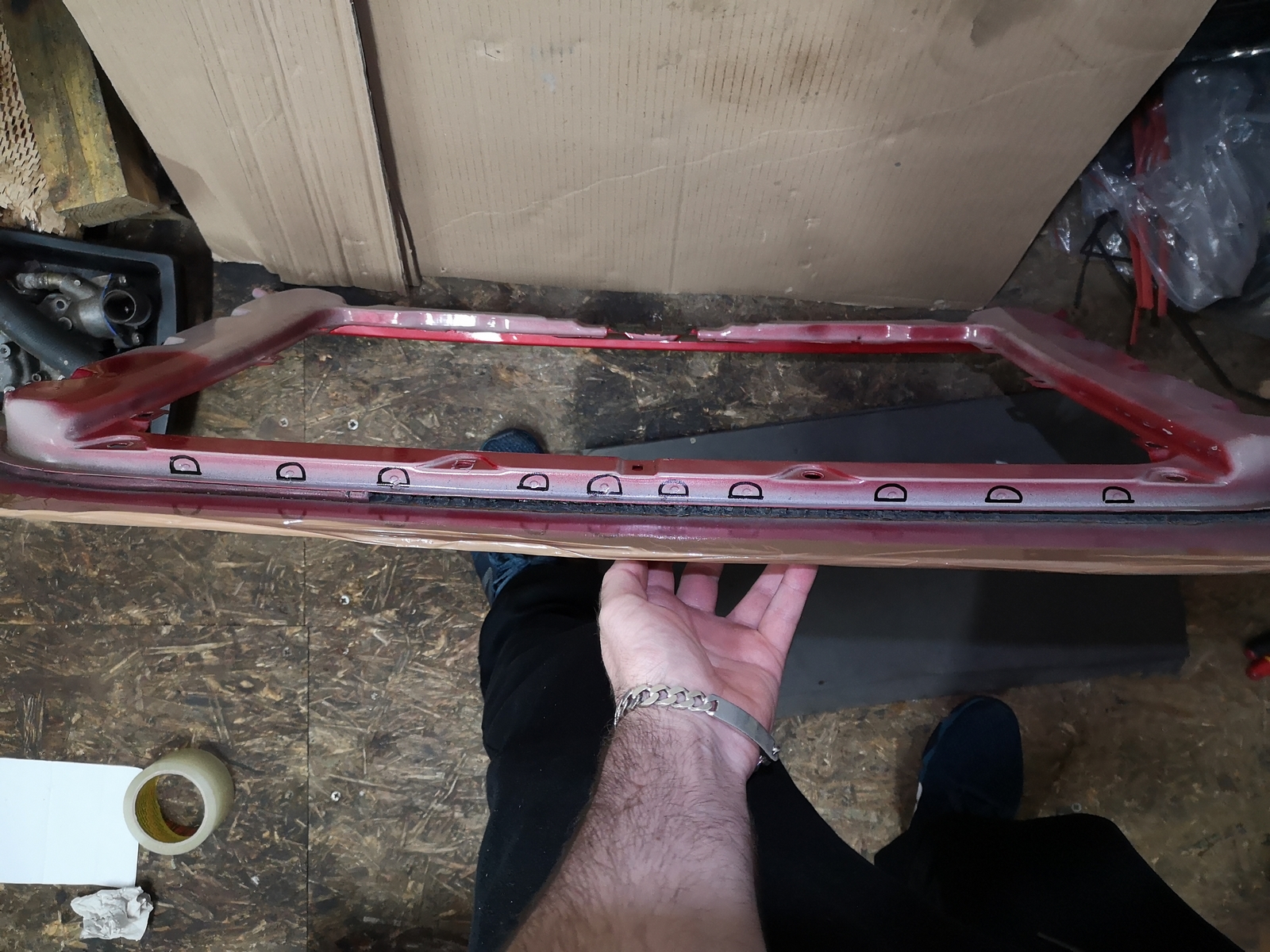

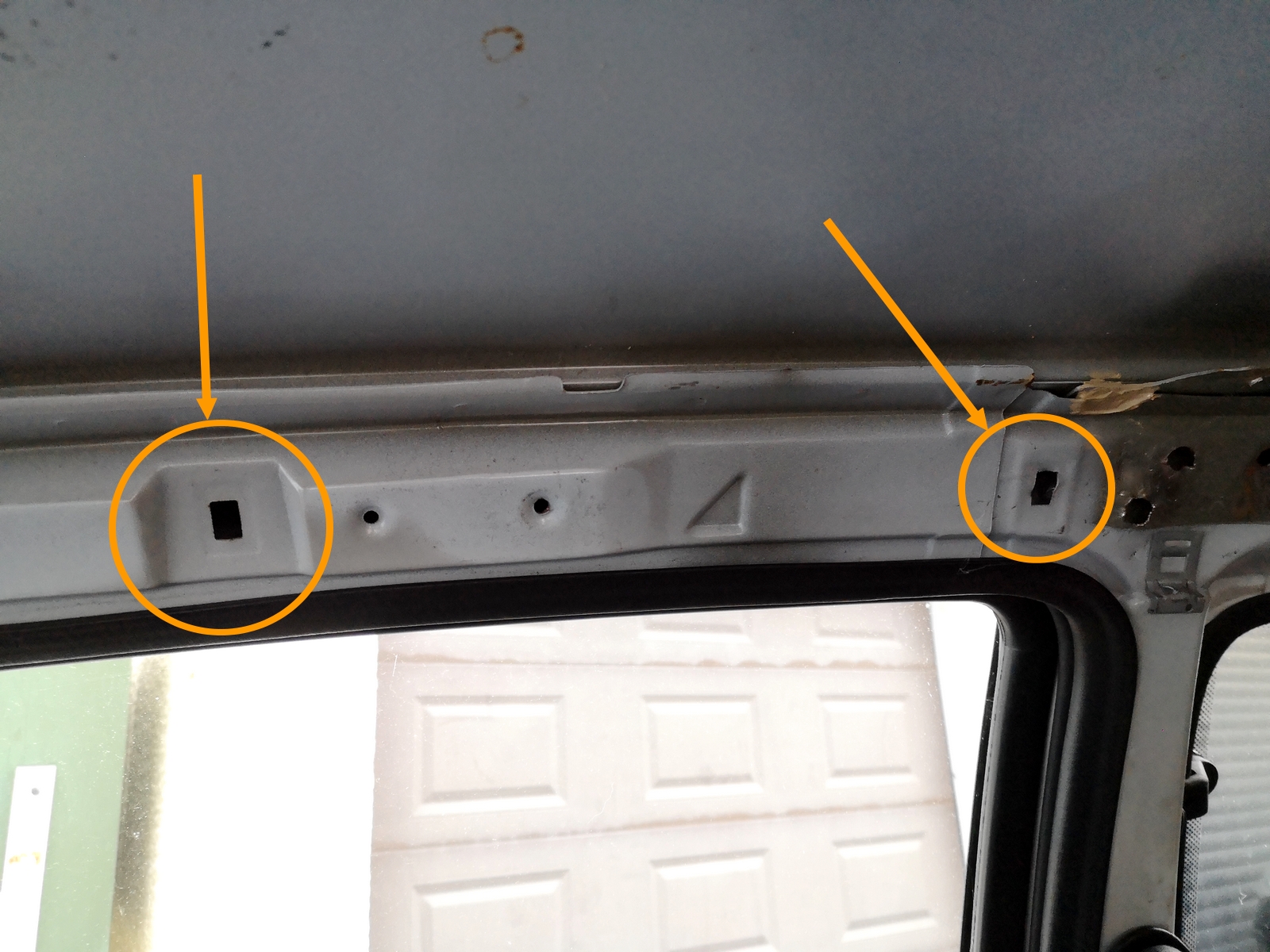

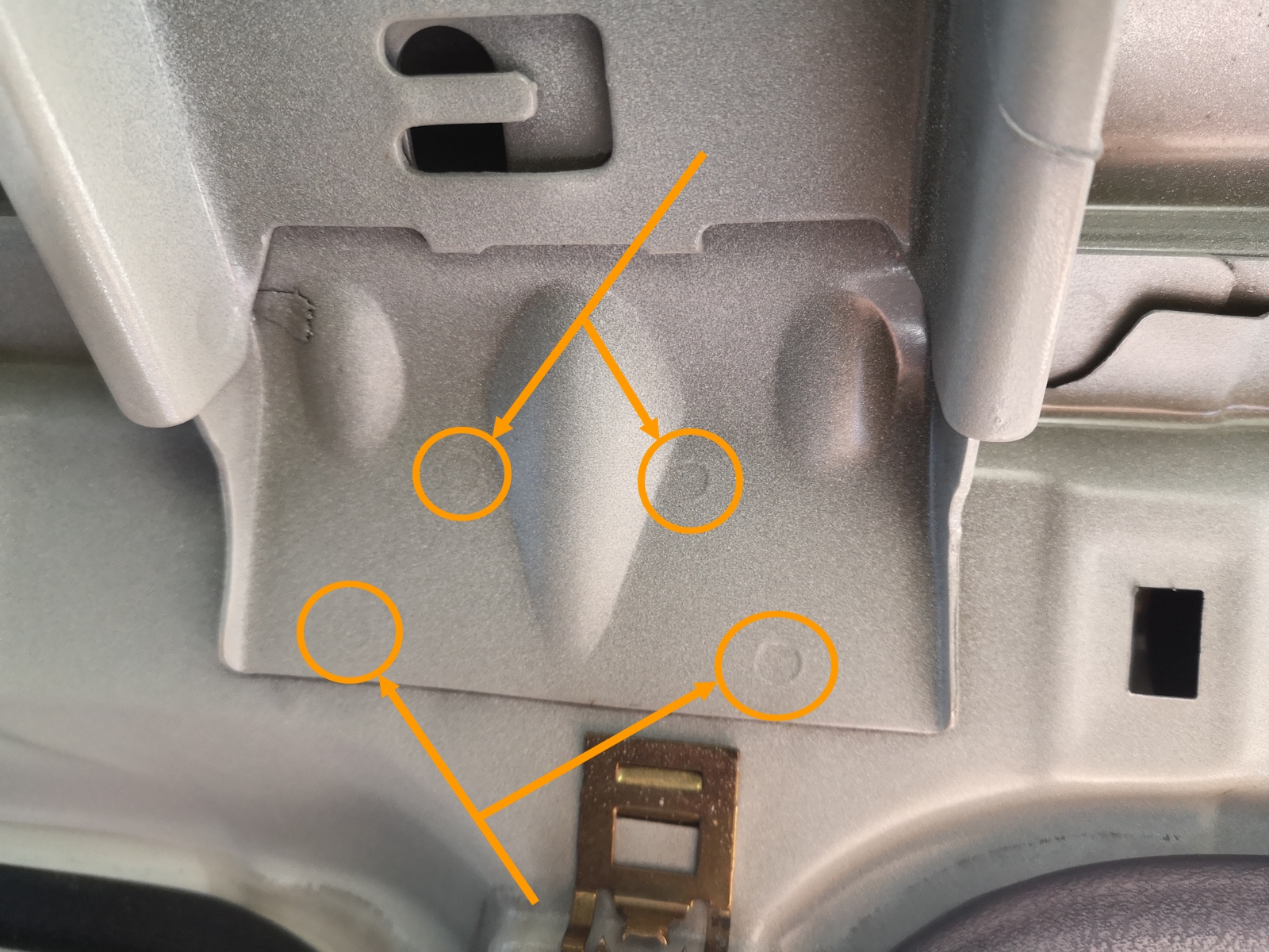

Ont peut voir ici sur ces deux photo en dessous la tôle de fixation du TO, dans sa partie extérieure,
qui est elle même pointer/souder à la tôle du toit.
La colle carrosserie et les pointages se trouvent sur la partie intérieure.
Cette double partie (a double joint) va me pausé problèmes.
Photos :
IMG_20250707_223030.jpg [ 1.18 Mio | Vu 2302 fois ]
IMG_20250707_223037.jpg [ 1.14 Mio | Vu 2302 fois ]
IMG_20250707_223553.jpg [ 1.53 Mio | Vu 2302 fois ]
IMG_20250707_223649.jpg [ 1.58 Mio | Vu 2302 fois ]
Quoi qu'il arrive, ça sera pas c'est deux tôle qui prendront place sur ma XS.
Car c'est Rouge Lucifer (RL).
Et j'ai pas envie actuellement de me faire chier à poncer minutieusement jusqu’à la cataphorèse,
au mm2 prêt à la Dremel dans les recoins etc....
Et à tout repeindre derrière dans les règles de l'art à l’extérieure pour pas en mettre partout dans le garage....
(après/ base/ peinture/vernis sur peinture mouiller/
séchage à dur à l'ongle donc chaleur..... bref
Sans compter que dans tout cela ya du TIG ! Et qui dit TIG dit chaleur extrême et peinture qui se barre en couille.......
Soit avant soit âpres....
Je vais donc retrouver la même chose qu'ici, mais en blanc, de même teinte.
Et, le temps que je retrouve un TO sur une 106 blanche......... oula :ange:
Donc,
pour pas perdre de temps, je vais probablement basculer sur autre chose en attendant.
MAJ 14/07/2025
Finalement si sa sera elle.
Car je vais galérer puissance 15 à trouver une 106 avec TO blanche, à tout découper, ramener cela en train ou moto....
Bref, je vais faire avec celui là, et donc ponçage/peinture... etc...

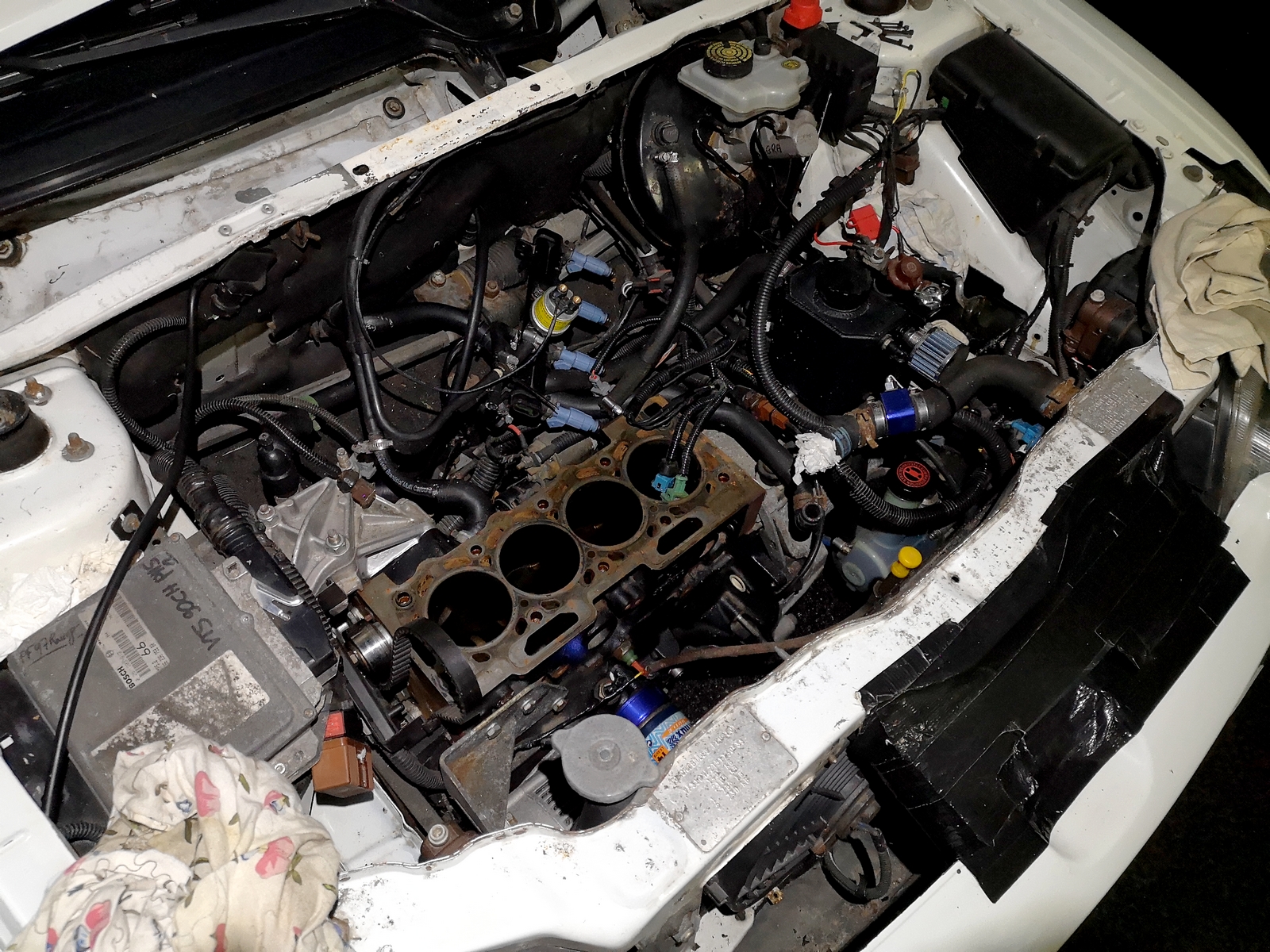

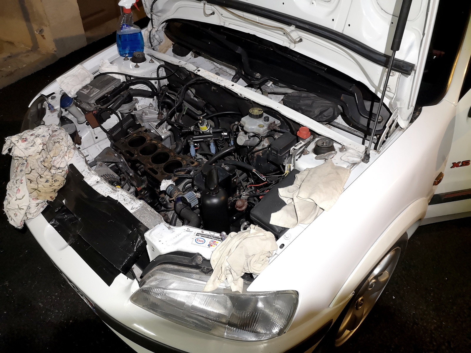

Nettoyage du compartiment moteur à la main, en vue de la reprise de la mécanique.
J'ai retirer une tonne de poussière, pendant 3/4heures.... (La XS ne roule plus depuis
Juin 2023.. 2 années donc [icon_e_sad.gif] )

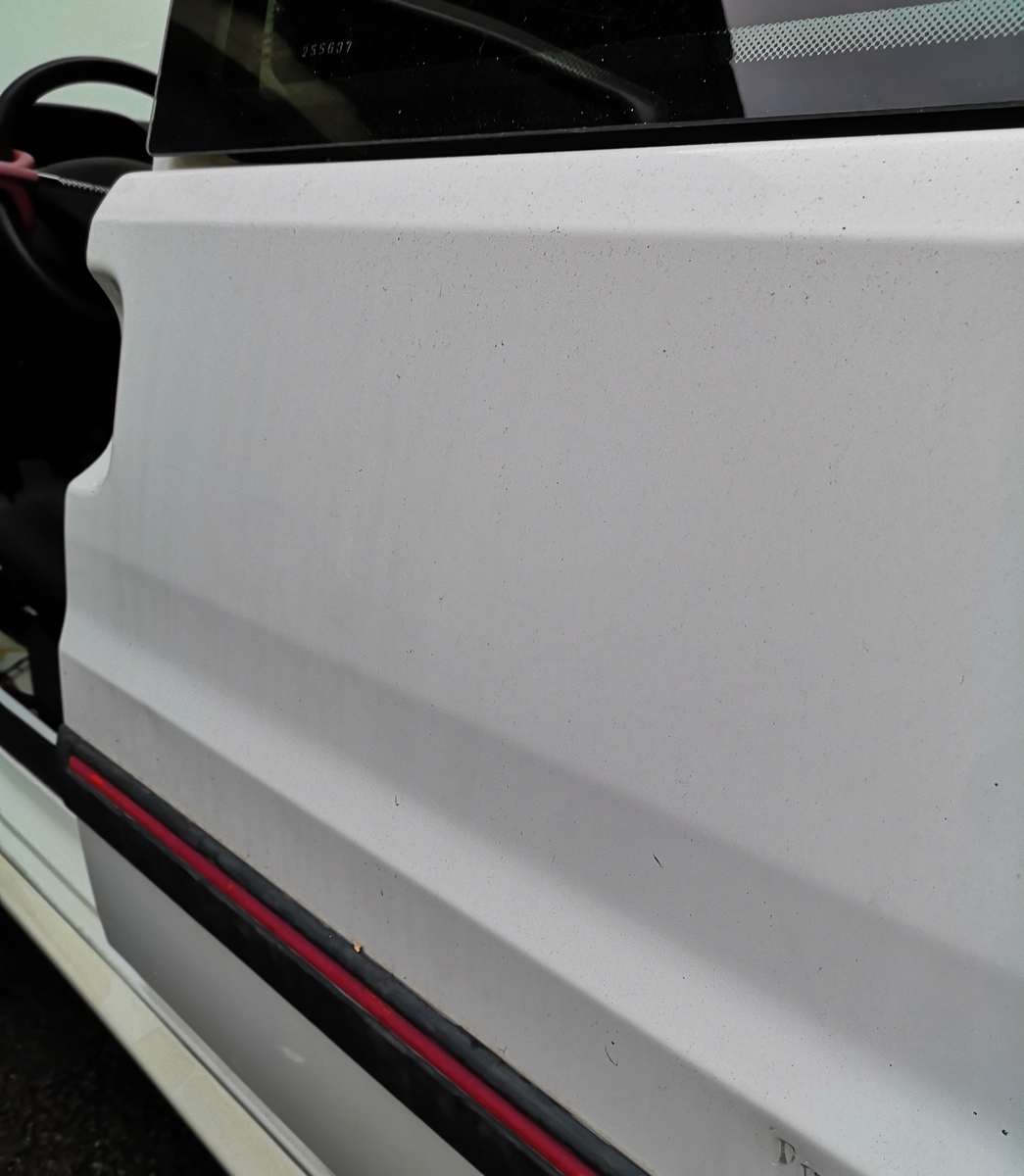

Le capot et la baie y sont passer aussi, ainsi que les vitres intérieure/ extérieure.
Et c'est pas encore fini, il y aura un nettoyage plus approfondis à faire.
Pour l’extérieure, je lui ai fait un 3e (3e en 2année) lavage générale ya quelques jours en arrière.
J'ai aussi fait quelques retouches de stylo peinture blanc aux endroits critiques ou la
peinture se barre carrément, histoire de limité la casse :bbah: .

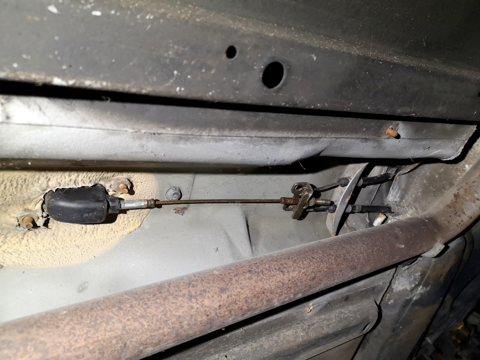

J'ai resserrer le système de tension des câbles de frein à main (je devais le faire depuis 2020
pour le CT et je l'ai pas fais... et là ba 2025..... bref [icon_eek.gif] ).
J'ai remarquer que j'ai les garnitures gauche conducteur qui effleurent le tambour
comparer au côté droit, ya un petit bruit, sans blocage ou gros frottement.
A surveiller donc, car j'ai déjà eu une surchauffe de garniture/tambour comme cela ya 12/13années
sur ma XRD/XTD sur la national.
Sur ma XS c'est actuellement comme déjà dis dans le post, le train arrière de la XSI qui lui même
était le train arrière de ma XTD, et lui même celui de mon ancienne Saxo, ya longtemps..... :dentier:
Donc je le connais bien se TAR.
Les garnitures/ tambours/ MC ont déjà été changer, les câbles aussi, en 2014.

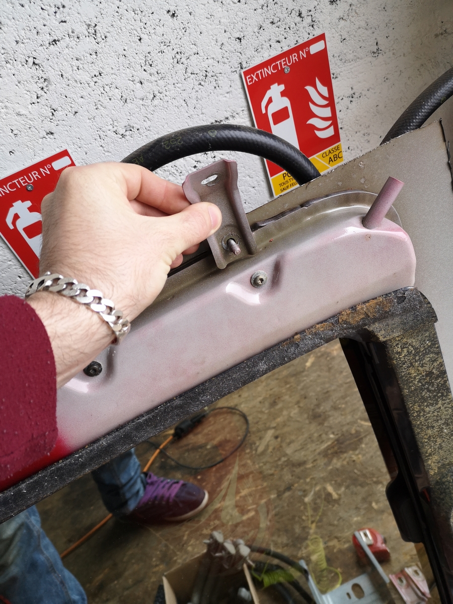

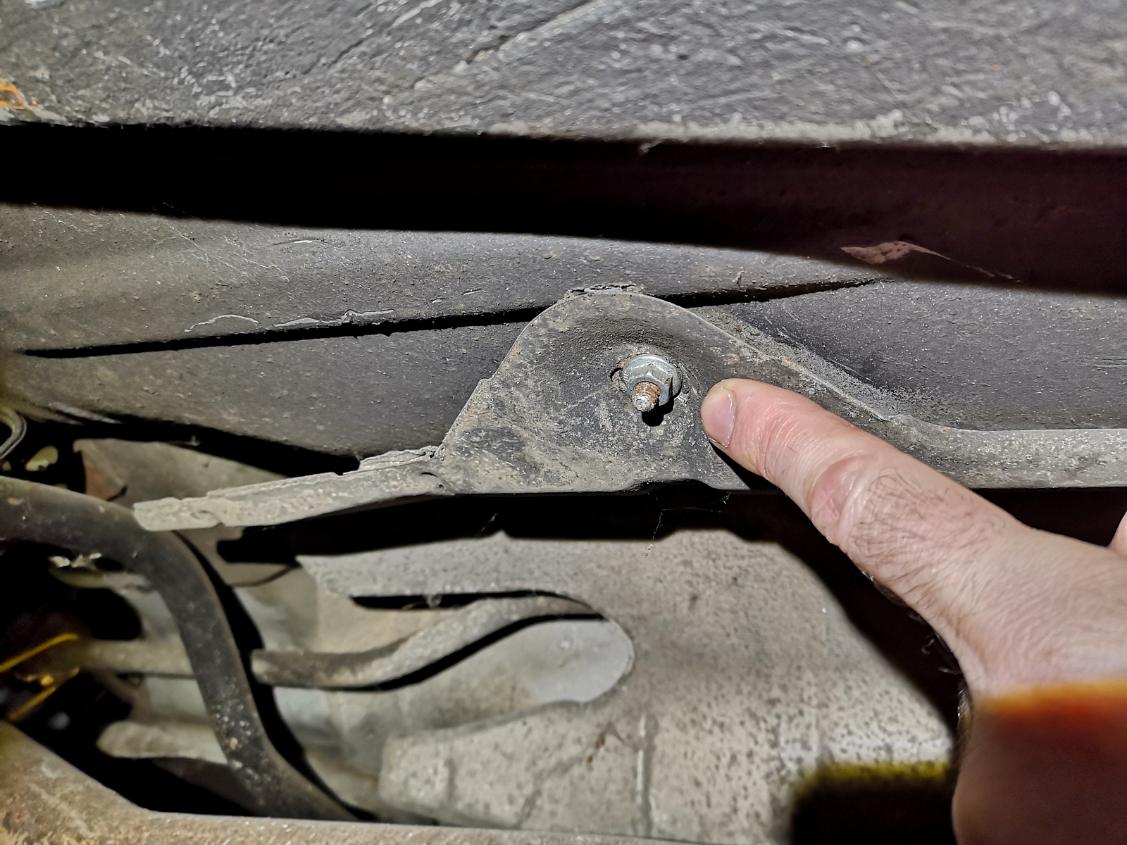

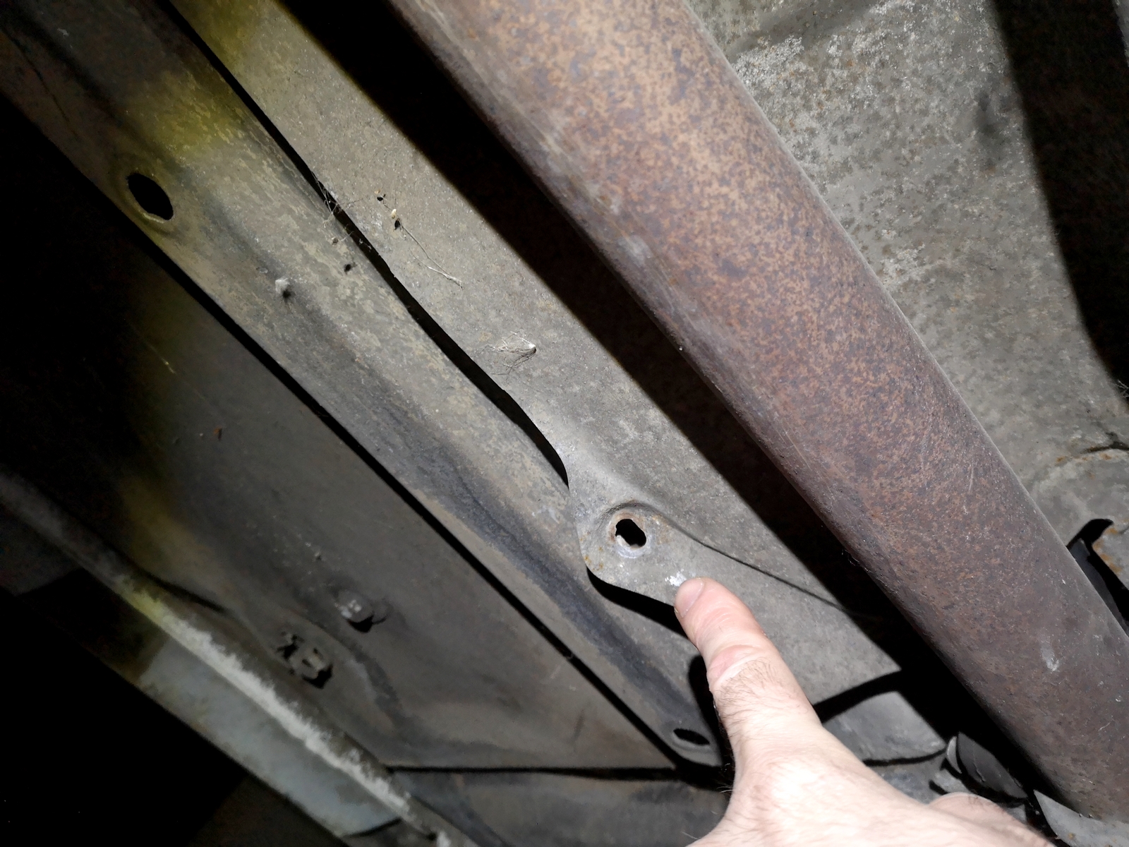

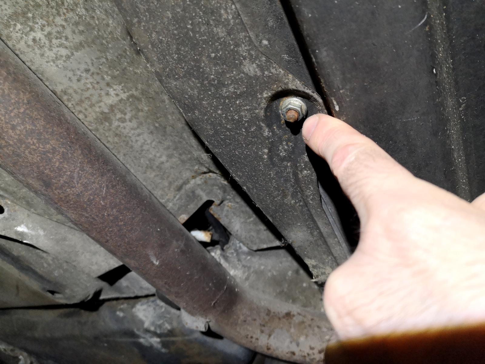

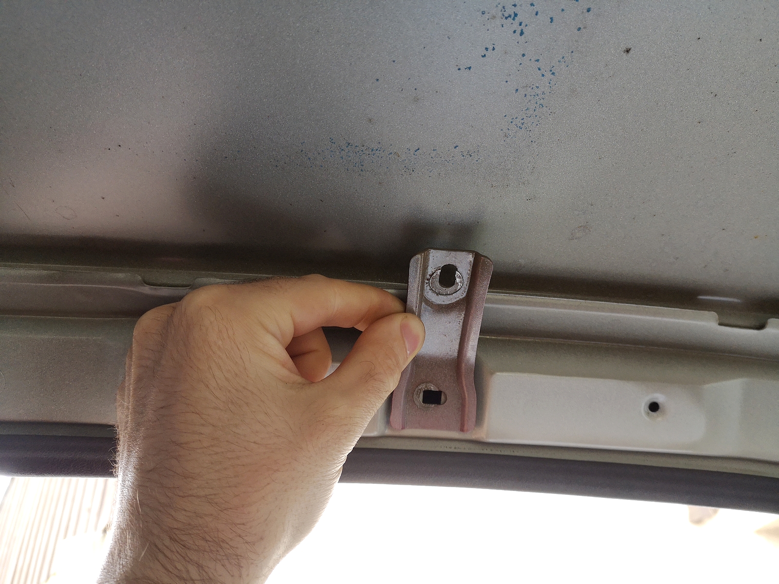

En démontant les tôles de pare-chaleur, forcément j'ai eu 2 fixation qui ont casser.... [icon_rolleyes.gif]
(Il va en falloir deux nouvelle à l'avenir, à souder au tig).
Photos:
IMG_20250713_021727.jpg [ 1.19 Mio | Vu 2260 fois ]
IMG_20250713_021737.jpg [ 1.02 Mio | Vu 2260 fois ]

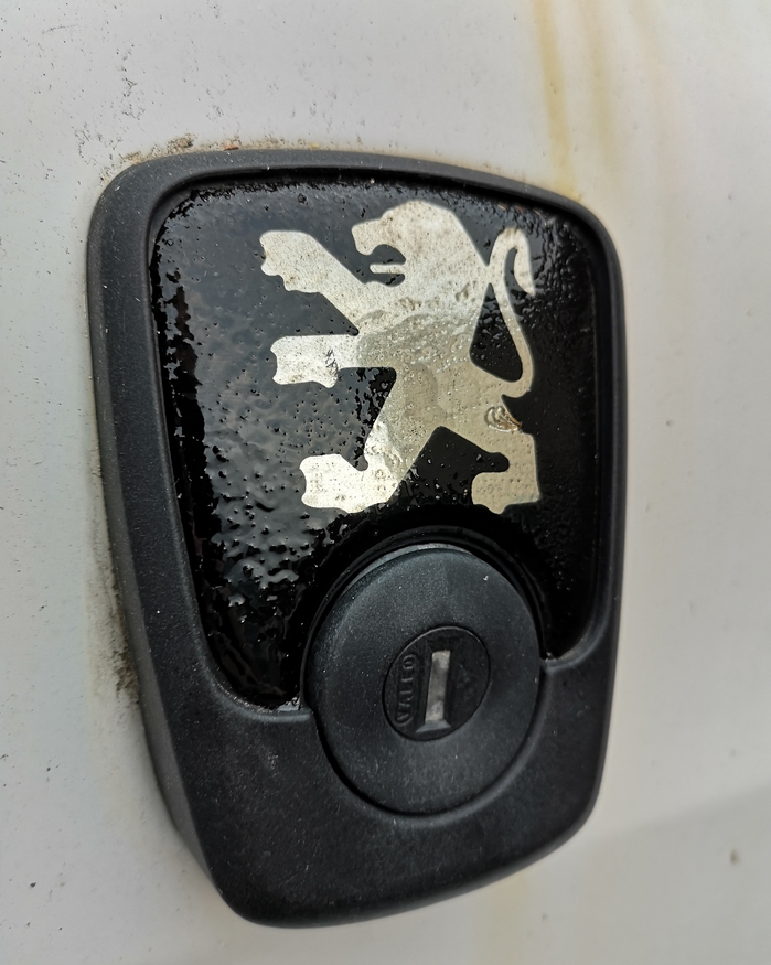

Je vais changer encore le monogramme d'entourage du bouton d'ouverture du volet hayon, car courant 2024,

Sa à donc défoncé le monogramme de l'entourage du bouton de commande,
et actuellement j'ai plein de trace de coulure du produit partout sur la peinture de la XS,
notamment coté gauche car je me suis aperçu de cela trop tard, et j'ai nettoyer trop tard....
Et mes voisins ne m'ont pas prévenu...
Quelqu'un part contre à essayé de nettoyer dans mon dos.... sans me prévenir [icon_rolleyes.gif] .
> Imaginé si ma 106 XS aurait été Rouge Lucifer ou Bleu Santorin ou autre.... une catastrophe [icon_rolleyes.gif]
Ou si j'aurai eu une autre voiture sportive à 20/30.000€ devant....
Là par contre, j'aurai plainter avec avocat, et procédure judiciaire jusqu'au bout du bout, contre les ouvrier
au black :o|
C'est le Zoo en IDF....
Je me demande toujours si un des ouvriers j'aurai pas du lui mettre deux gauche et un crochet se fdp...
Je les ai quand même embrouiller, puis quand j'ai appeler la police ils se sont barrer à bloc....
Sans compter les coups de portières ou de pare-choc que je me prend sur la XS...
J'en ai encore eu 2 récemment sur l'aile arrière.
Photo du monogramme de bouton de volet, qui à comme fondu....
Allez 15ball à racheter encore...
IMG_20250716_205923.jpg [ 396.76 Kio | Vu 2182 fois ]
IMG_20250716_205932.jpg [ 414.68 Kio | Vu 2182 fois ]

Suite XS, 13/07/2025
Mission galérage Grec :
j'ai retirer la colle carrosserie de liaison entre la tôle du toit et celle de support du TO,
et cela au tournevis ! :cagoule:
Cela ma prit 4h au tournevis, mm par mm, avec des cloques au mains à la fin.
J'ai pas pris la disqueuse pour ne pas abîmer les deux tôles, ne sachant pas la profondeur
de la colle appliquer en usine.
Voir abîmer quelque chose derrière la colle dont je ne saurai la présence.
J'ai casser au passager 2 de mes 3 petit tournevis Facom à force de faire travailler le tournevis
en levier pour sortir la colle.
> Tournevis en 2.5x75 en épaisseur de 0.4mm, par pas en fesant levier marquer les deux tôles !
Photo des tournevis casser :
IMG_20250715_192456.jpg [ 1.64 Mio | Vu 2213 fois ]
Pour commencer,
j'ai scotcher le restant de la tôle du toit, pour pas me blesser dessus, et pour pas me mettre des
morceaux de métal dans les vêtements.
IMG_20250714_040606.jpg [ 1.34 Mio | Vu 2246 fois ]
La colle carrosserie retirer sur tout l'entourage :
IMG_20250714_040621.jpg [ 996.31 Kio | Vu 2246 fois ]
IMG_20250714_040634.jpg [ 1 Mio | Vu 2246 fois ]
IMG_20250715_192548.jpg [ 825.12 Kio | Vu 2213 fois ]
IMG_20250715_192624.jpg [ 572.98 Kio | Vu 2213 fois ]
IMG_20250715_192635.jpg [ 741.5 Kio | Vu 2213 fois ]
IMG_20250715_192638.jpg [ 635.5 Kio | Vu 2213 fois ]
IMG_20250715_192604.jpg [ 770.31 Kio | Vu 2213 fois ]
4h juste pour retirer cela, pour vous dire à quelle point elle est dure cette colle :o|
IMG_20250716_231335.jpg [ 941.55 Kio | Vu 2136 fois ]
IMG_20250716_231349.jpg [ 831.23 Kio | Vu 2136 fois ]

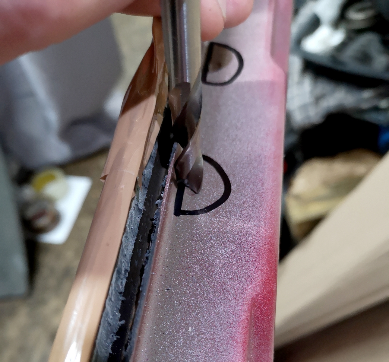

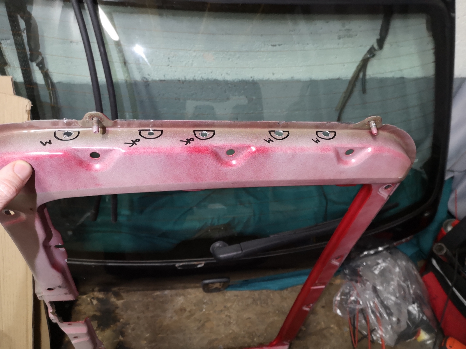

Ont peut voir ici les 6 pointage d'un coté, il y à la même chose sur l'autre coter.
J'ai commander deux foret de dépointage, car je veut pas percer la tôle du toit derrière le pointage.
Car je vais repointer ensuite.
Si tout va bien,
j'ai les foret de dépointage de OTELO Zi(95) demain, donc je peut dépointer demain ou Mercredi.
Suite à cela,
je pourrai alors réajuster la tôle du toit au minimum, et ainsi faire la préparation pour la
soudure au tig sur mon toit de la XS, traçages, mesure au mm puis au dixième, pour la découpe, etc....
Par d'erreur possible !!! Donc Étape par étape, dans les règles.
S'il faut du temps pour les mesures je le prendrai, idem s'il faut du réglet long de mesure, voir du dispositif laser ^^
La soudure au tig sur le dessus de mon toit ne se verra pas car elle sera sous la baguette plastique du TO,
et sous le joint sous la baguette plastique.
Et en dessous, comme je devrai remettre de la colle carrosserie comme à l'origine, la colle
cachera alors le dessous de la soudure tig, et au passage la protégera de la rouille.
Donc ni vu/ ni connu ^^ Sans changement du toit complet :D (chose que j'aurai jamais fait de toutes façons...).

La 2e partie tôle comme déjà expliquer elle, elle se re-colle et se re-pointe à cette 1ere partie souder.

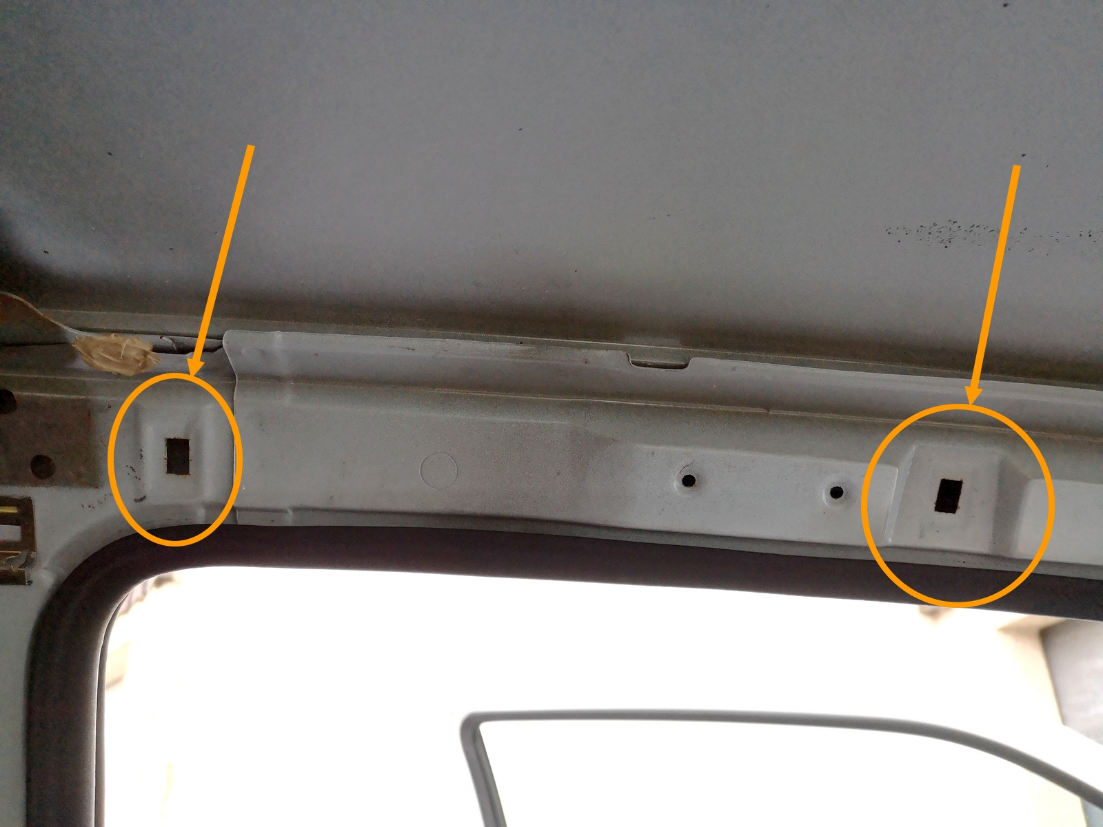

Et pour finir, y'a 4 patte de maintien visser sur le brancard intérieure du toit, comme maintient et renfort.
Se qui permet de positionner les choses aussi au mieux.
(Je film tout en même temps).
IMG_20250714_040634A.jpg [ 1.03 Mio | Vu 2246 fois ]
Rien de sur, mais j'ai à l'idée pour éviter de me faire chier à poncer la tôle de support du TO,
de trouver une boite qui pourrai me la microbiller/ gommer en bac de gommage tendre sous eau/lubrifiant.
Par contre,
il faudra ensuite que je la dégaze et que je trouve un carrossier qui à un bac de cataphorèse pour la passer au bain.
Ensuite, cela sera les étapes classique pour refaire cette tôle en blanc banquise.

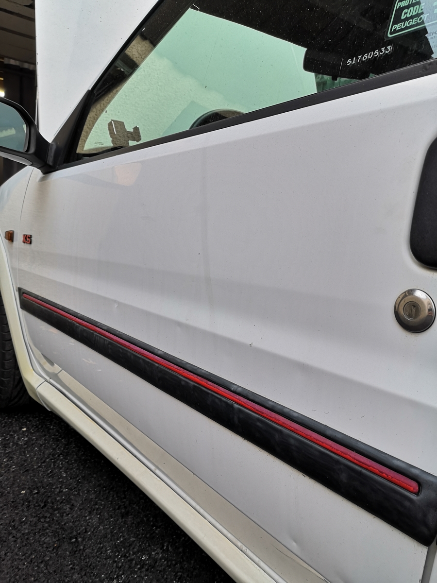

Ici en photo, ont peut voir les traces de coulures du produit sur ma portière gauche conducteur :
(Et y'en à partout coté gauche conducteur).
IMG_20250716_205949.jpg [ 674.66 Kio | Vu 2178 fois ]
IMG_20250716_205958.jpg [ 642.33 Kio | Vu 2178 fois ]

Attention concernant la rigidité inférieure du châssis avec TO, pour moi :
C'est une légende :bbah:
Qu'avec le TO il y aille un soucis de rigidité, pour moi c'est une pure légende :bbah:
(C'est comme la légende avec le 4/2/1 inox adaptable de 106 S16 soit disant plus perf
comparer au 4/2/1 fonte d'origine usine PSA de cette même S16, hors si ont fait un avant > après,
ba ya rien de mieux... voir c'est moins bien... :bbah: ).

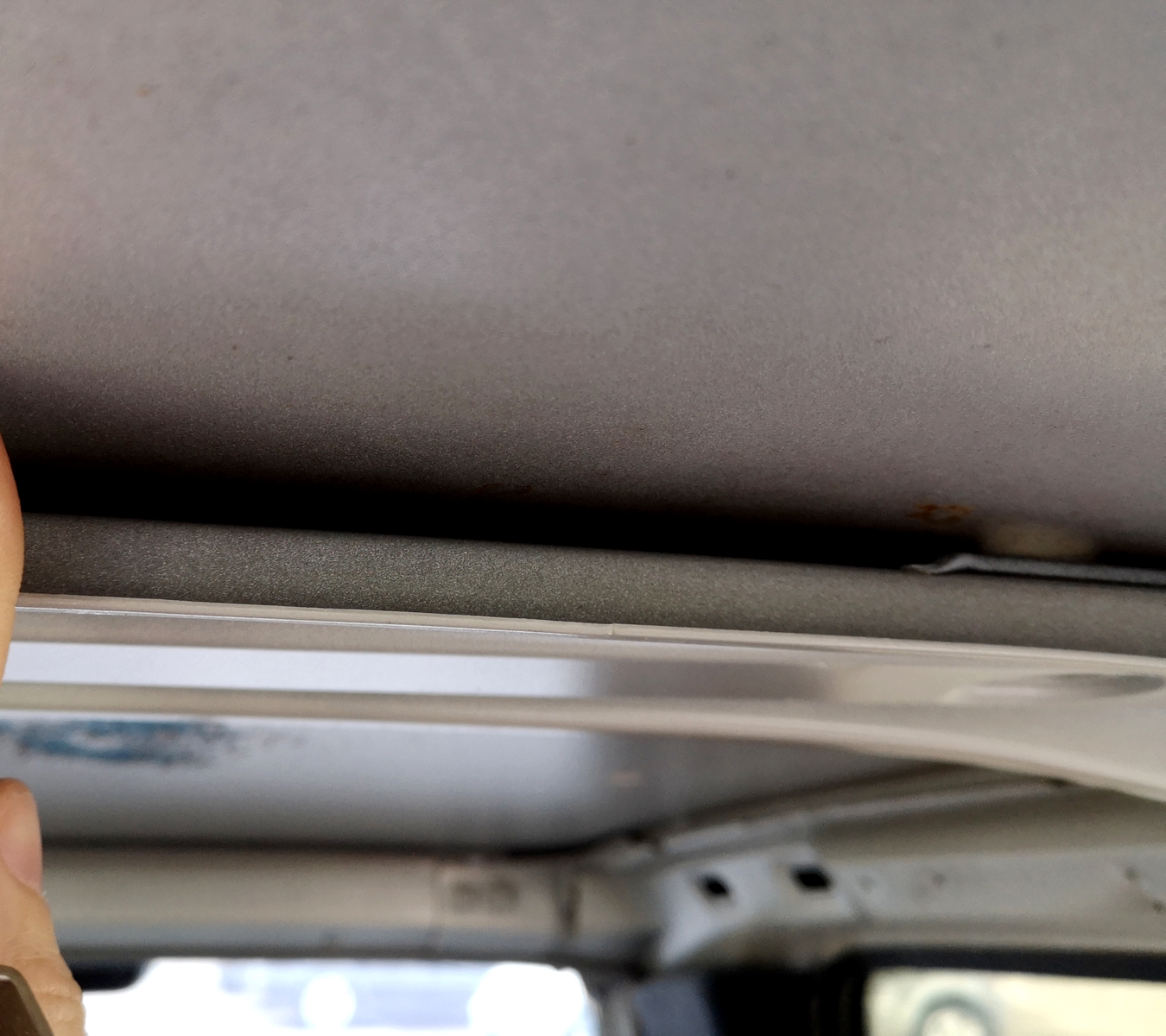

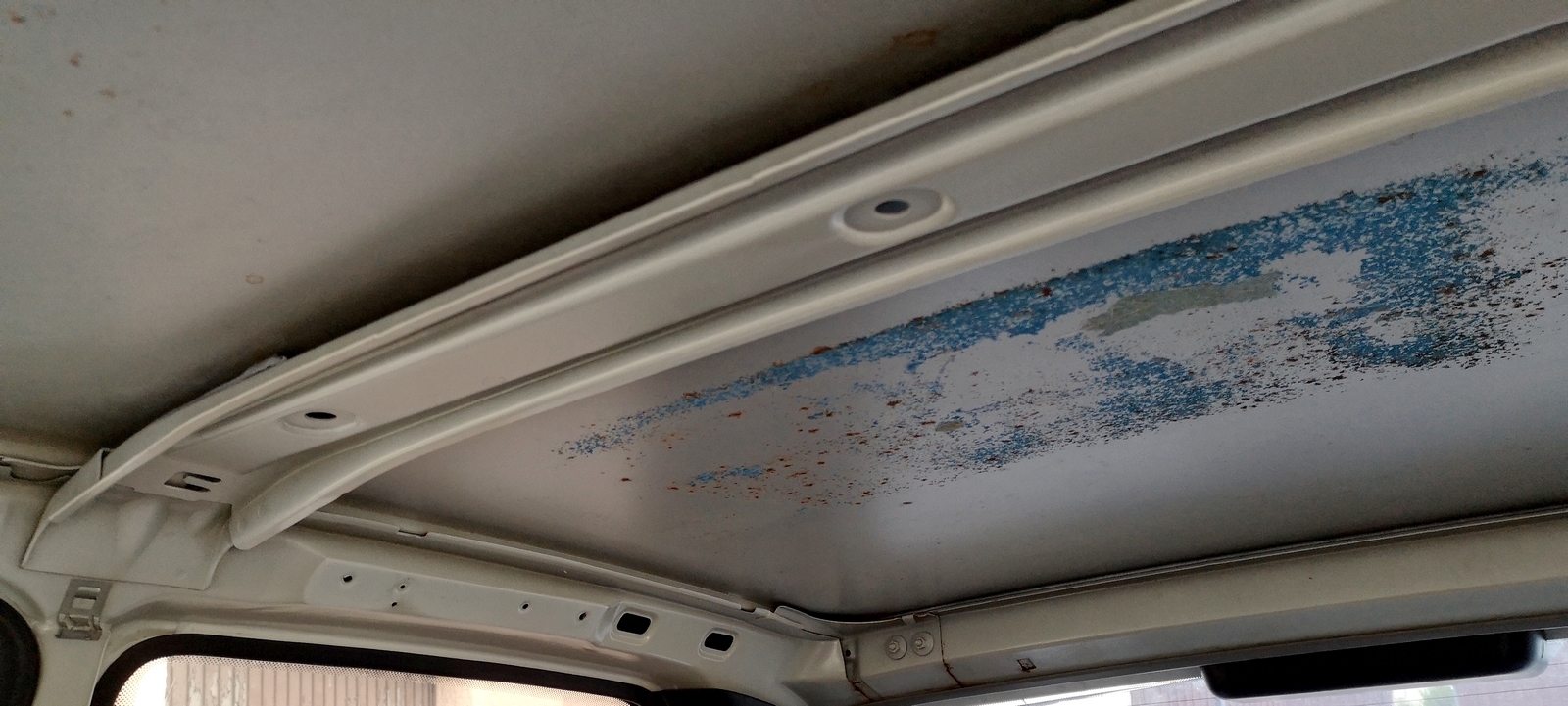

Pour moi, le gros entourage rectangulaire qui supporte le TO permet autant de rigidité que la
barre de renfort du toit, quand le toit est en version d'origine sans TO.
Photo de cette barre :
IMG_20220723_094208.jpg [ 1.18 Mio | Vu 2178 fois ]
IMG_20220723_094217.jpg [ 903.68 Kio | Vu 2178 fois ]
Ici les 4 pointage de cette barre :
IMG_20220723_094517.jpg [ 1.3 Mio | Vu 2141 fois ]
IMG_20220723_094813.jpg [ 1.16 Mio | Vu 2178 fois ]
IMG_20220723_094828.jpg [ 942.66 Kio | Vu 2178 fois ]
IMG_20220723_094836.jpg [ 816.99 Kio | Vu 2178 fois ]

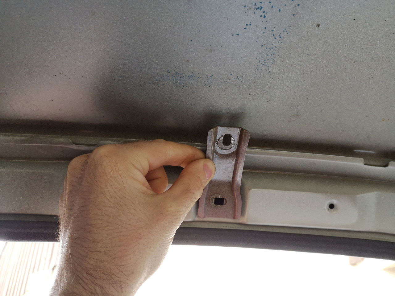

A savoir que cette barre est pas fixer au toit mais uniquement à ses extrémités.
L'entourage tôle du TO est pointer souder sur son pourtours, et coller entièrement à la colle
carrosserie de liaison d’élément, au toit, sur sa partis spécifique en cornière (cornière = rigidité).
Et pour faire bouger cette colle..... hum hum ^^ Bonjours c'est impossible.
D’ailleurs celle que j'ai retirer était même pas craqueler, donc elle à jamais bouger/ travailler.
Pour moi, avec TO c'est plus rigide que sans TO !
Car cette encadrement tôle prend plus de largeur en fixation sur les brancards de toit G au brancard de toit D,
comparer à la barre d'origine qui elle se prend sur une petite partie.
Les fixations du TO aux Brancards de toit:
IMG_20220723_093834.jpg [ 889.86 Kio | Vu 2178 fois ]
IMG_20250716_210028.jpg [ 962.65 Kio | Vu 2179 fois ]
IMG_20250716_210043.jpg [ 1.07 Mio | Vu 2179 fois ]
IMG_20220723_094148.jpg [ 1.36 Mio | Vu 2178 fois ]
IMG_20220723_094200.jpg [ 859.36 Kio | Vu 2178 fois ]
Âpres, pour la route bon... personne y verra rien entre un toit +/- rigide.

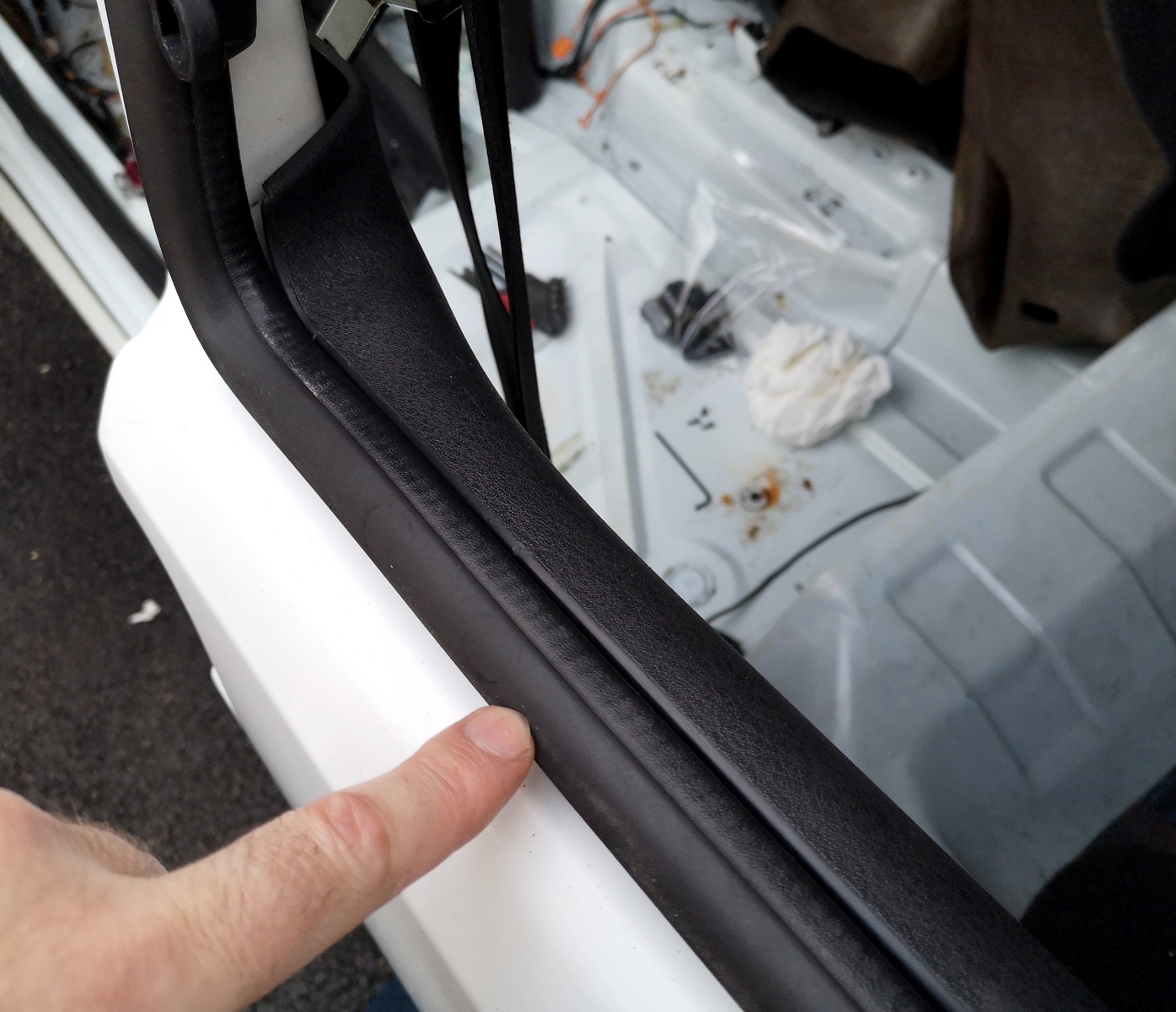

Suite XS, 16/07/2025

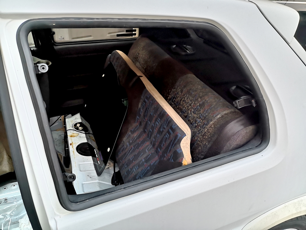

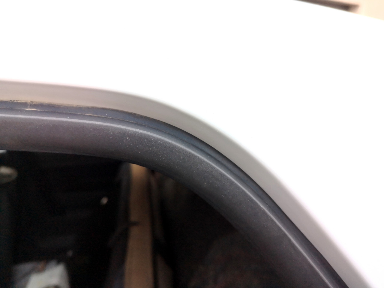

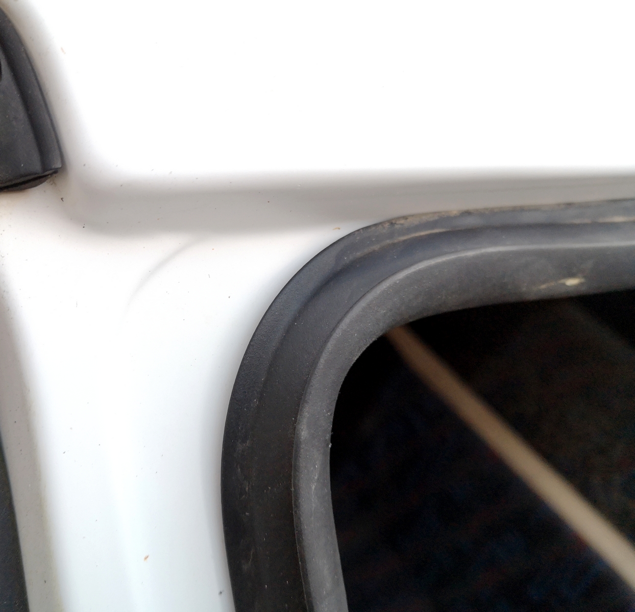

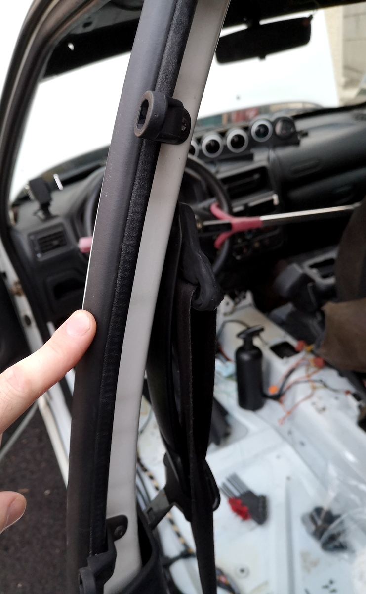

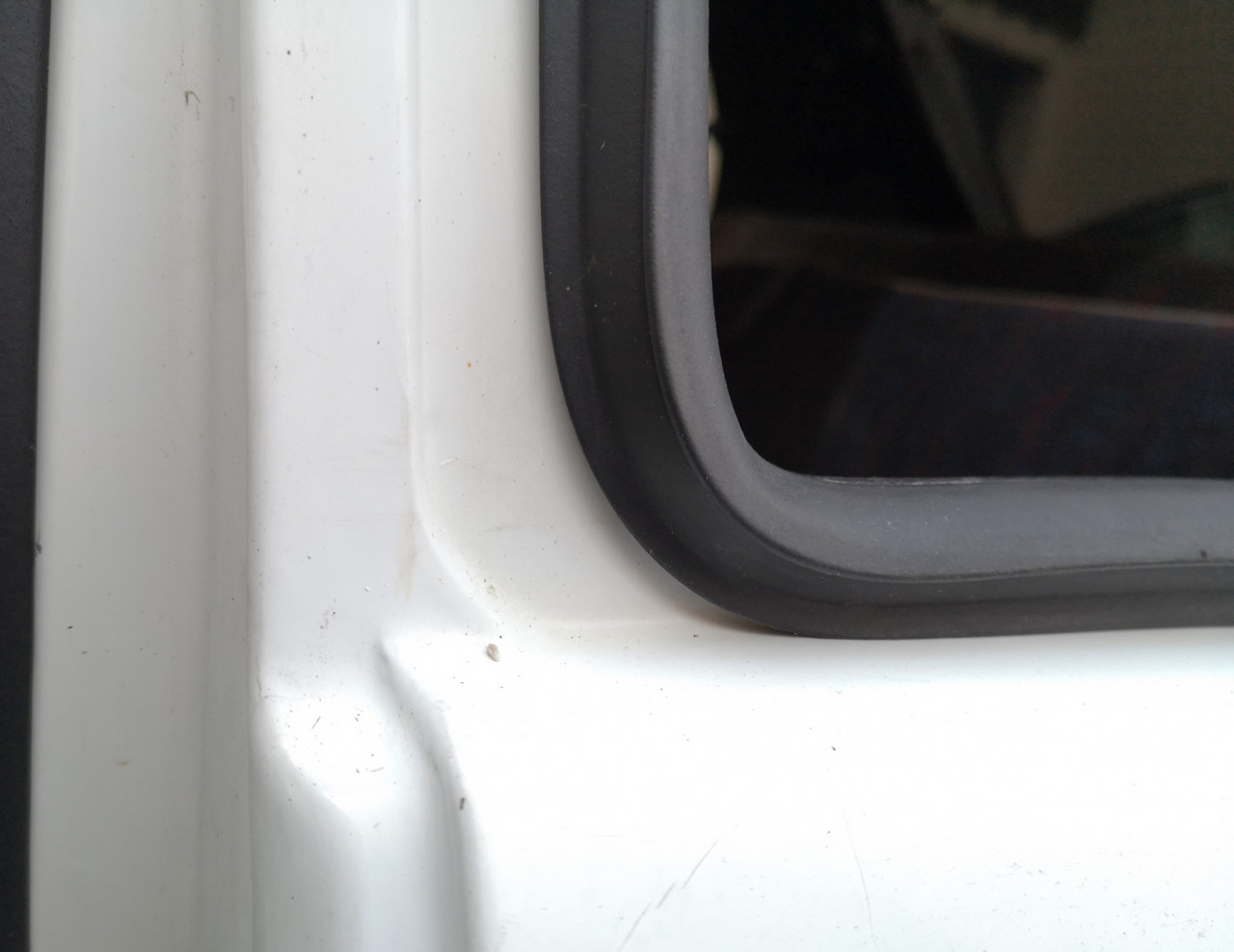

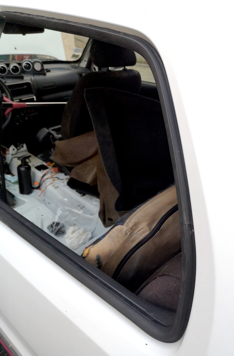

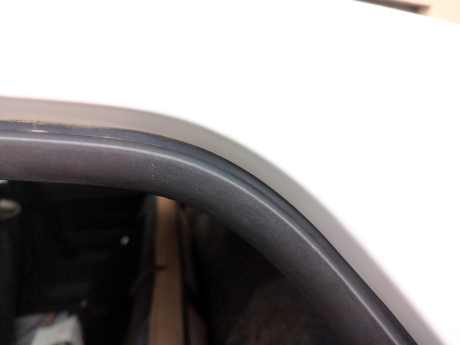

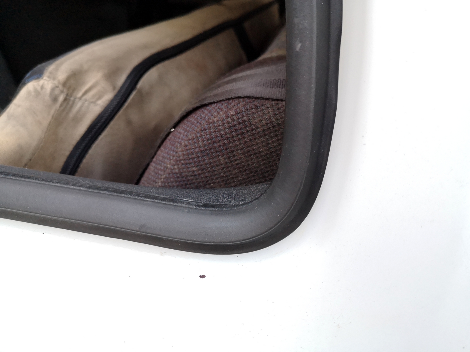

Les nouveaux joint de custode ont prit place, d'avoir des joints quasi neuf de 19000km, cela
change complètement les choses.
Photos:
IMG_20250716_212645.jpg [ 748.09 Kio | Vu 2179 fois ]
IMG_20250716_212657.jpg [ 493.85 Kio | Vu 2179 fois ]
Plus aucun espacement dans les 3 gros angle de chaque côté :D
IMG_20250716_212722.jpg [ 768.55 Kio | Vu 2179 fois ]
IMG_20250716_212726.jpg [ 623.95 Kio | Vu 2179 fois ]
IMG_20250716_212741.jpg [ 638.59 Kio | Vu 2179 fois ]
IMG_20250716_212735.jpg [ 813.64 Kio | Vu 2179 fois ]

Le Foret à dépointer en 8mm :
IMG_20250717_020445.jpg [ 935.41 Kio | Vu 2142 fois ]
IMG_20250717_020428.jpg [ 431.96 Kio | Vu 2142 fois ]
Les pointages :
IMG_20250717_020505.jpg [ 1.07 Mio | Vu 2142 fois ]
IMG_20250717_020515.jpg [ 693.58 Kio | Vu 2142 fois ]
IMG_20250717_020525.jpg [ 1.09 Mio | Vu 2142 fois ]
IMG_20250717_020542.jpg [ 1.26 Mio | Vu 2142 fois ]
Le dépointage avec le foret de 8mm est trop conséquent, il va trop percer la 1ere tôle, cela va
nécessiter trop de mig ou de tig ensuite, chose que je veut pas, photo :
IMG_20250717_021900.jpg [ 1.1 Mio | Vu 2142 fois ]
De plus, le foret à dépointer de 8mm est trop gros, il touche la tôle.
J'ai donc acheter en mag auto un 6mm voir (4 il avaient pas..), le 8mm m'a bloquer dans le dépointage.
Photo:
IMG_20250717_023425.jpg [ 1018.46 Kio | Vu 2142 fois ]
 Sujet du message: Re: [PF47]XS 1.6L ~ découpe tole toit TO/ dépointage tôle su
MessagePosté: Dimanche 20 Juillet 2025 20:34
Messages: 5105
Suite XS, 18/07/2025
J'ai dépointer la tôle du toit de la tôle de support du TO :)
Finalement le foret à dépointer de 8mm à été le meilleur pour cette tache, celui de 6mm ne prenait pas assez
large la soudure des points, du coup la/les cassures entre les deux tôle ne se fesait pas à
chaque point, et je ne voulais pas chercher à écarter les deux tôle au tournevis au risque de les marquer,
le 8 à permis une séparation à la main point par point .
Allez photo :
IMG_20250720_033725.jpg [ 1.22 Mio | Vu 2120 fois ]
IMG_20250720_033732.jpg [ 1.11 Mio | Vu 2120 fois ]
IMG_20250720_033736.jpg [ 1.09 Mio | Vu 2120 fois ]
IMG_20250720_033750.jpg [ 1.08 Mio | Vu 2120 fois ]
La tôle de support du TO séparer de la tôle du toit, ça donne sa sur le verso:
IMG_20250720_063407.jpg [ 870.67 Kio | Vu 2120 fois ]
IMG_20250720_063420.jpg [ 948.29 Kio | Vu 2120 fois ]
IMG_20250720_063436.jpg [ 1.5 Mio | Vu 2120 fois ]
IMG_20250720_063446.jpg [ 1.09 Mio | Vu 2120 fois ]
IMG_20250720_063458.jpg [ 1.21 Mio | Vu 2120 fois ]
IMG_20250720_063558.jpg [ 762.26 Kio | Vu 2120 fois ]
Et sur le recto:
IMG_20250720_063530.jpg [ 1.53 Mio | Vu 2120 fois ]
IMG_20250720_063537.jpg [ 813.03 Kio | Vu 2120 fois ]
IMG_20250720_063544.jpg [ 1.11 Mio | Vu 2120 fois ]
IMG_20250720_063551.jpg [ 1.07 Mio | Vu 2120 fois ]
Les dépointages ont pas abîmer/percer la tôle du toit, c'est parfait pour re-pointer ou souder au tig ensuite,
photos :
IMG_20250720_063912.jpg [ 1.25 Mio | Vu 2120 fois ]
IMG_20250720_063928.jpg [ 1.19 Mio | Vu 2120 fois ]
IMG_20250720_063943.jpg [ 1.44 Mio | Vu 2120 fois ]
IMG_20250720_063950.jpg [ 1.16 Mio | Vu 2120 fois ]
IMG_20250720_063956.jpg [ 1.28 Mio | Vu 2120 fois ]
IMG_20250720_064014.jpg [ 1.17 Mio | Vu 2120 fois ]
J'ai retirer à la lame de cutter le restant de colle carrosserie sur la partie toit, il me reste à faire cela
sur la partie support TO.
IMG_20250720_063326.jpg [ 1.6 Mio | Vu 2120 fois ]
IMG_20250720_063334.jpg [ 1.51 Mio | Vu 2120 fois ]
Prochaine étape traçage et découpe de la partie tôle toit, pour la préparer à la soudure sur mon TO de XS.
Puis, le galérage obligatoire : Retirez tout le RL des deux parties... [icon_neutral.gif]

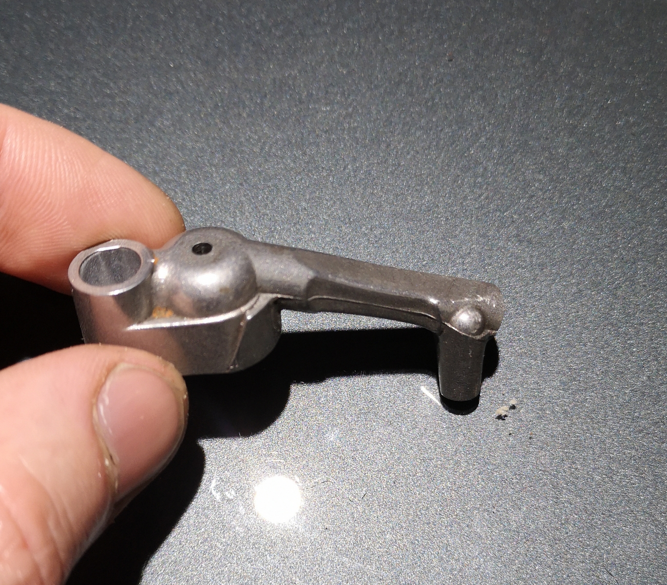

- Côté TO, j'ai peu avancé... (j'ai eu autre à faire) cependant, la tôle de toit est découper.
- Coté Bloc moteur,
je vais finalement remettre les pistons de mon bloc V2, Pourquoi ?
Pour pouvoir mettre ma grosse avance à l'admission avec le AAC 4900671, et aussi peut-être
des culbuteurs avec le patin préparer pour générer des choses, sans "exploser" le côté RV/RG.
Coté bloc moteur J'ai aussi vendu mes injecteurs de 206 RC.
J'ai trouver des injecteurs origine Bosch EV12/14 à 8/10/12jet (je sais plus) à de +/- 270cc-min à
rallonge de buse comme ceux des bloc PSA VTI 1.6L 120ch, pour la prépa du V3 amélioré.
Ils sont commandé, ils arrivent dans 3/4jours, chose prévu, chose faite.
Donc sa c'est super :D
Le faisceau je l'ai déjà, je m'en était fait un vers 2018/2019.
Autre chose,
Je suis en train de voir pour le cloisonnement du carter, et il faudra pas que j'oublie de mettre les
pissette de 106 1.5D qui sont les mêmes que celles de 106 S16 en TU5J4 !
J'ai déjà les 4 pissette, reste à voir si elles vont sur la bas JP4.
J'ai vérifier les 4 anti-retour, ils sont ok, donc good.
Photos:
IMG_20250802_015950.jpg [ 1.76 Mio | Vu 1980 fois ]
IMG_20250802_015959.jpg [ 1.52 Mio | Vu 1980 fois ]
IMG_20250802_020011.jpg [ 956.68 Kio | Vu 1980 fois ]
IMG_20250802_020017.jpg [ 593.33 Kio | Vu 1980 fois ]
Sa avance.
Photos à venir.
04/08/2025
Les injecteurs longue buse sont arriver, ils vont passer 1h au ultrason, je remarque que se sont des 10jets.
Je rappel que c'est des 270cc-min qui vont tourner sous 4.5-5.5bars de pression cela Full E85 bien entendu !
Avec les carto de réajuster cela devrait aller avec se V3+ de 145/150ch 8S.
Photos :
IMG_20250810_005606.jpg [ 1.61 Mio | Vu 1878 fois ]
IMG_20250810_005627.jpg [ 1.49 Mio | Vu 1878 fois ]
IMG_20250810_005653.jpg [ 191.34 Kio | Vu 1878 fois ]
05/08/2025
Les pistons du bloc V2 prenne place dans le bloc V3+ (je suis sur le bas moteur actuellement), j'ai modifier les
arrêtes des empreintes pour pas me retrouver comme avec les V3 avec des point chaud multiple sur
tout les pistons.
Restera à voir en mesure se qu'il me reste en marge de sécuriter en X au PMH de croisement puis avec
mon calage spécifique.
2 controle donc.
Je met le post à jour bientôt niveau photo.
Sinon, le carter cloisonner est commander, j’espère qu'il arrivera pas trop tard.
Je suis en train de me demander si j'ai pas fait un connerie de commander cela car, j'ai zappé l'histoire
des dodanes sur la route.
Jusqu'au jour d’aujourd’hui j'ai jamais tapé de carter d'huile alu ou métal mais avec les ralentisseurs
full noir qui arrivent sur la route, de 25/30cm de haut.... la nuit c'est compliquer parfois à voir... et clairement dangereux.
Et je me dis que taper le carter d'huile métal avec le cloisement dedans pourrai engendrer des soucis,
alors que sans le cloisement, non ou moins :bvoyons:

C'est quoi cette rampe d'injection ? Sur ma type R je frotte tous les dos d'âne et j'ai aussi un carter cloisonné...sortir sa voiture en ville quand ce n'est pas un SUV devient une vraie mission...
MessagePosté: Mardi 19 Août 2025 11:03
Messages: 5105
La rampe d'injection, elle provient d'une Alfa-Romeo Giulietta 1.4L Turbo, dans la version 170ch il me
semble, l'ancien modèle de 2015 (si je me trompe pas).
Âpres,
Se sont des moyens en taille, donc je vais devoir modifier un chtouille ma rampe, ou en mettre une
sur mesure (qui vaut une blinde) pour garder du maintien d'injos et donc de la sécuriter, il ne faut pas d'incendie !
Je vais voir quand je serai là dessus.
Je peut aussi modifier celle-ci en photo au tig et m'en faire une sur mesure en inox donc.

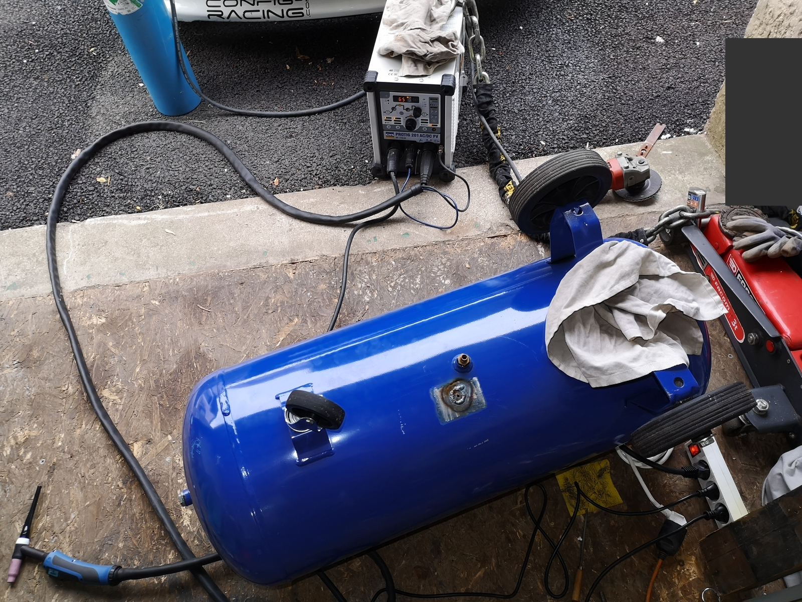

Hors sujet,
comme il s'agit d'un outil mécanique, mais, mon compresseur est enfin réparer âpres 11mois en panne [icon_e_confused.gif]
J'ai pas trouver de cuve neuve [icon_neutral.gif]
Michelin ne détails pas grand chose, je trouve cela très dommage de leurs part... et pas digne
d'une telle boite Française, même si je me doute bien que c'est de l'estampiller....
Comment tu peut vendre tout un arsenal de gonfleur et compresseur et ne pas vendre grand chose en pièce détacher ????
Même les joints des cylindres ou les clapets ne se trouve pas...
Pas contre, l'huile à 20/30ball le bidon, ah sa tu l'a trouve tient ^^
Enfin bref... [icon_rolleyes.gif]

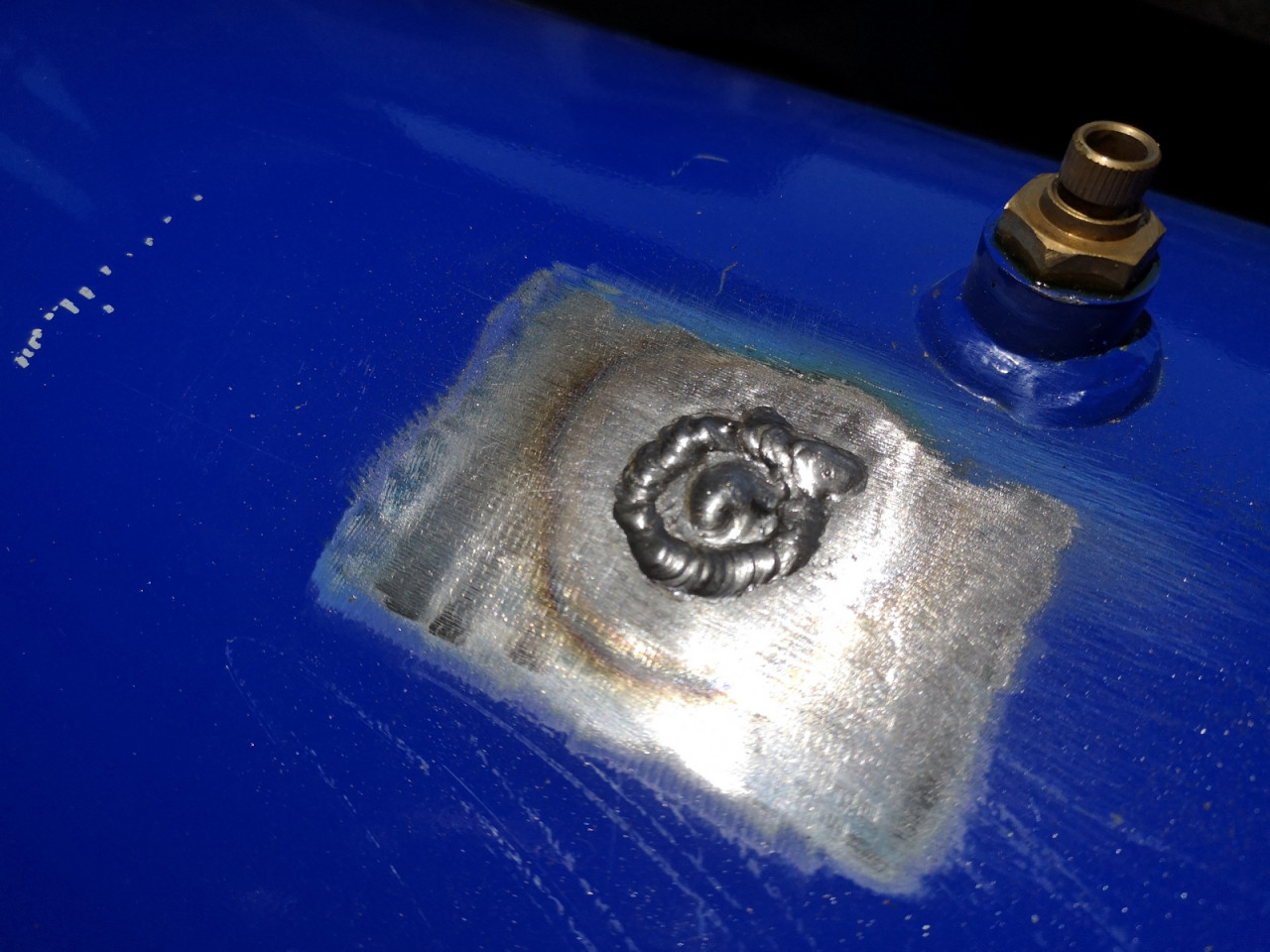

La fuite :
IMG_20250531_065410.jpg [ 1.51 Mio | Vu 1673 fois ]
IMG_20250809_041844.jpg [ 1.47 Mio | Vu 1673 fois ]
IMG_20250809_041850.jpg [ 993.17 Kio | Vu 1673 fois ]

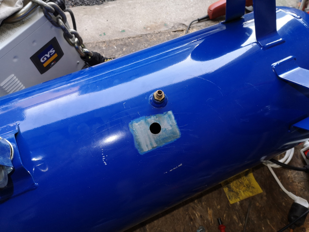

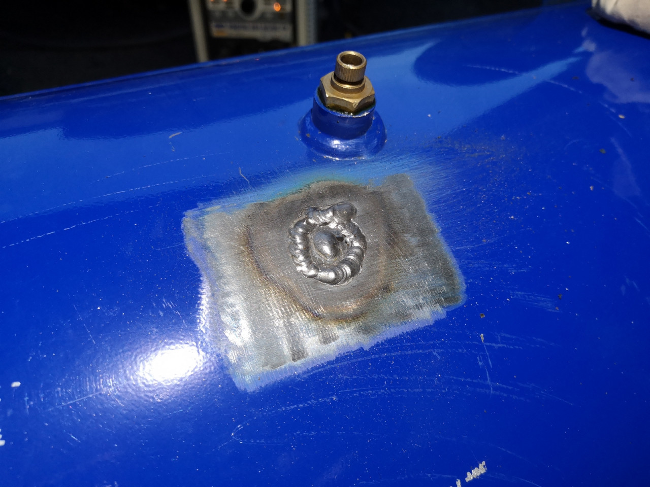

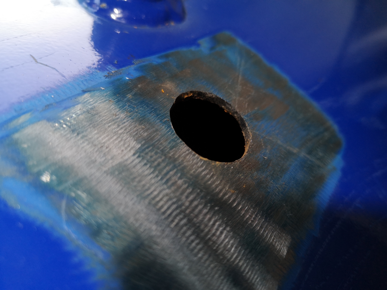

J'ai donc agrandis le trou d’où vient la fuite, histoire de voir si je pouvais retrouver de l'épaisseur de tôle.
Et j'ai retrouver de l'épaisseur de tôle, donc nickel [icon_e_biggrin.gif]
J'ai pus trouver ailleurs, que cette tôle de cuve fait entre 2 et 2.5mm.
Voyez le trou de +/-3cm que j'ai effectuer :
IMG_20250827_192822.jpg [ 1.15 Mio | Vu 1673 fois ]
IMG_20250827_192833.jpg [ 1.03 Mio | Vu 1673 fois ]
IMG_20250827_192845.jpg [ 1.21 Mio | Vu 1673 fois ]

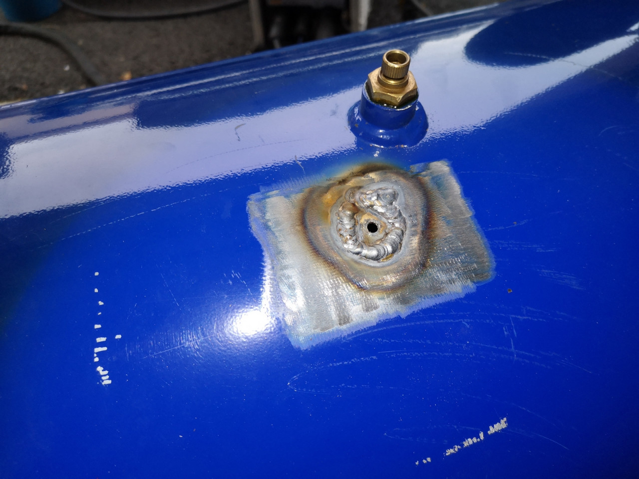

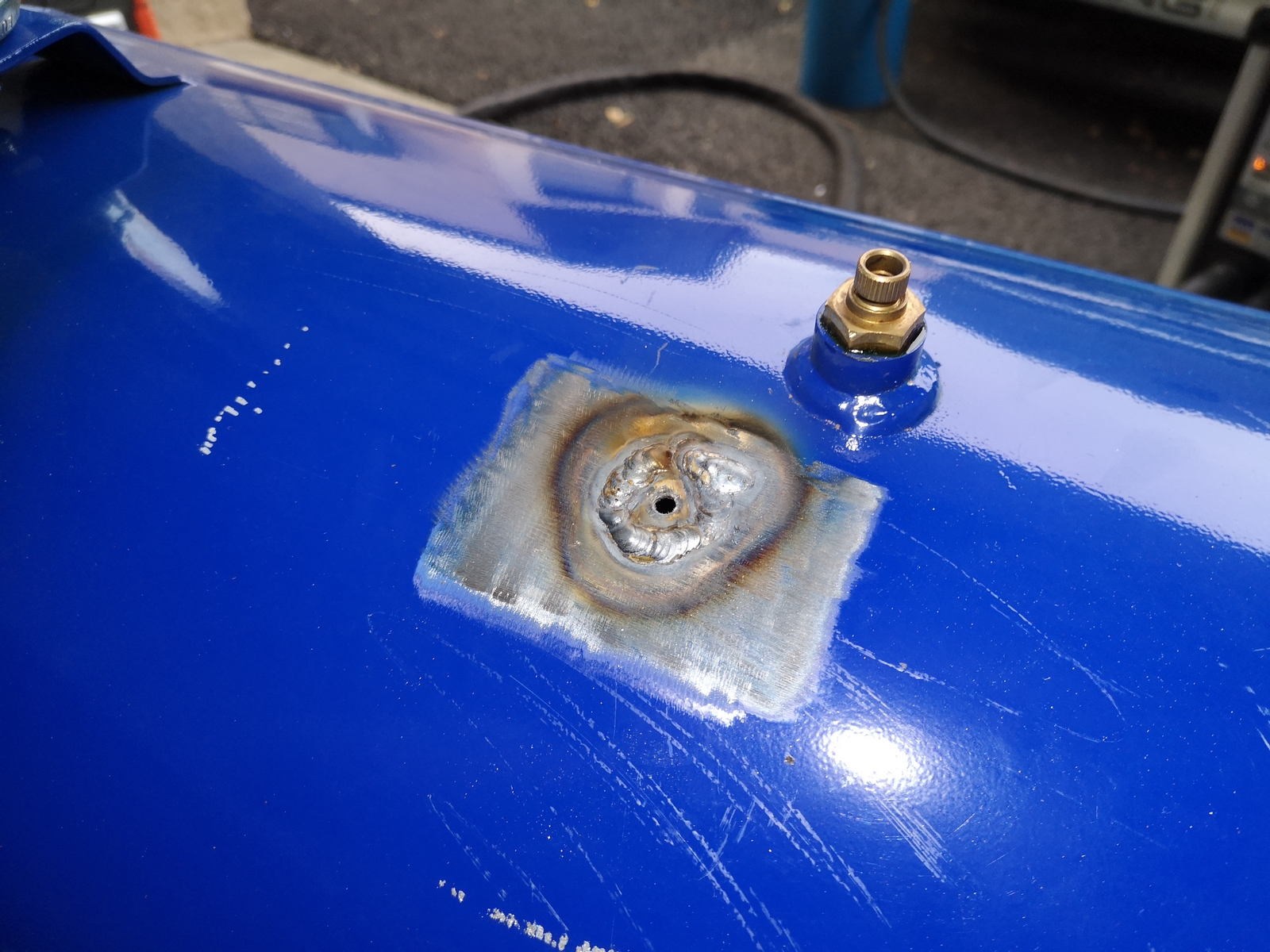

La rondelle acier que j'ai souder pour boucher le trous.
J'ai fais un 1er passage au Tig que l'on voit pas, où j'ai souder presque bord à bord sans métal d'apport.
Ici ensuite c'est le deuxième passage avec métal d'apport.
J'ai charger exprès, l’intérêt est que sa re-fuit pas.
IMG_20250827_201140.jpg [ 1.65 Mio | Vu 1673 fois ]
IMG_20250827_201150.jpg [ 1.21 Mio | Vu 1673 fois ]
IMG_20250827_201201.jpg [ 1.21 Mio | Vu 1673 fois ]
IMG_20250827_201150.jpg [ 317.66 Kio | Vu 1298 fois ]
IMG_20250827_201201.jpg [ 370.71 Kio | Vu 1298 fois ]
Ici la fermeture du trou centrale de la rondelle :
IMG_20250827_205020.jpg [ 1.27 Mio | Vu 1673 fois ]
IMG_20250827_205038.jpg [ 1.22 Mio | Vu 1673 fois ]

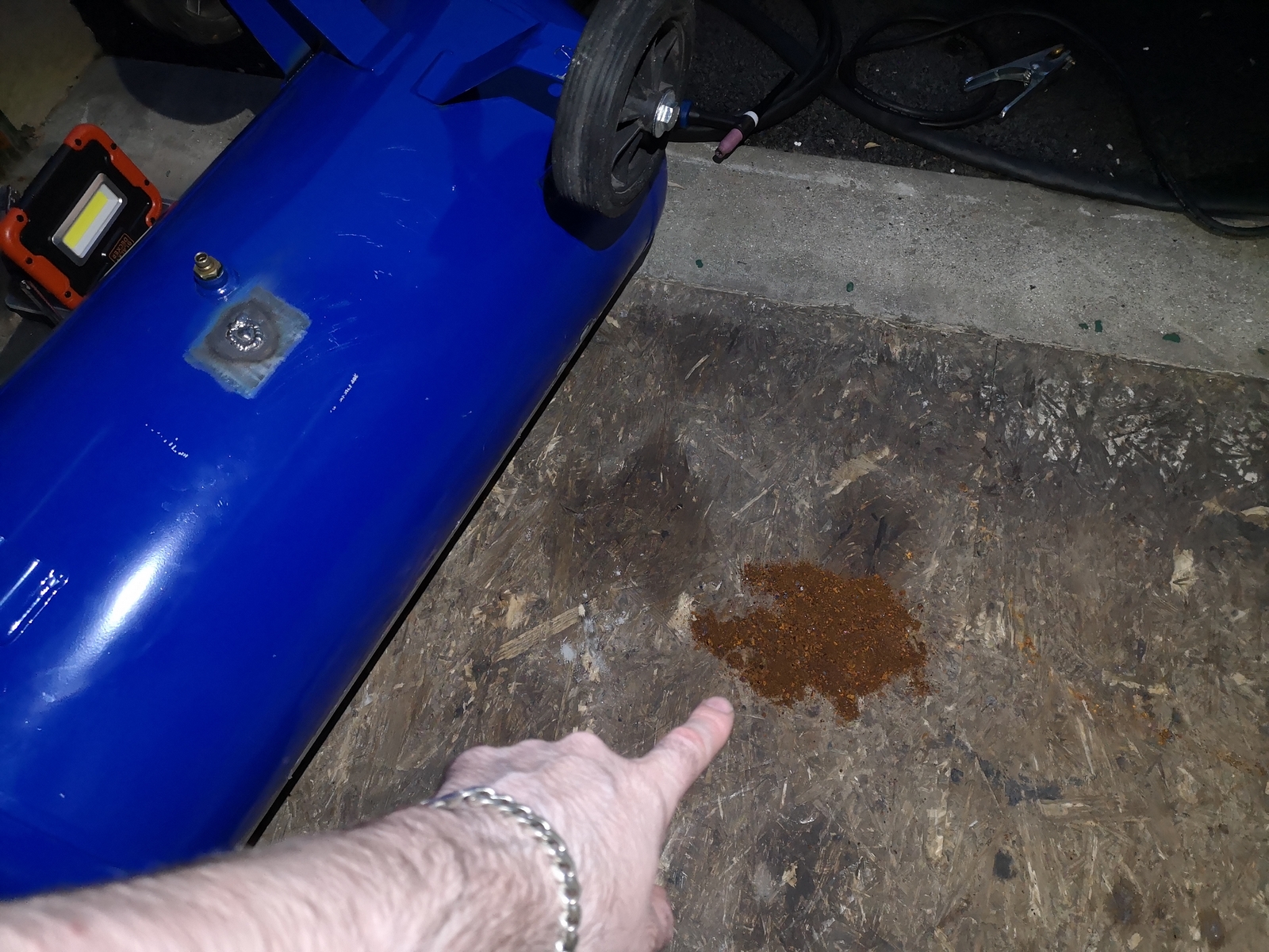

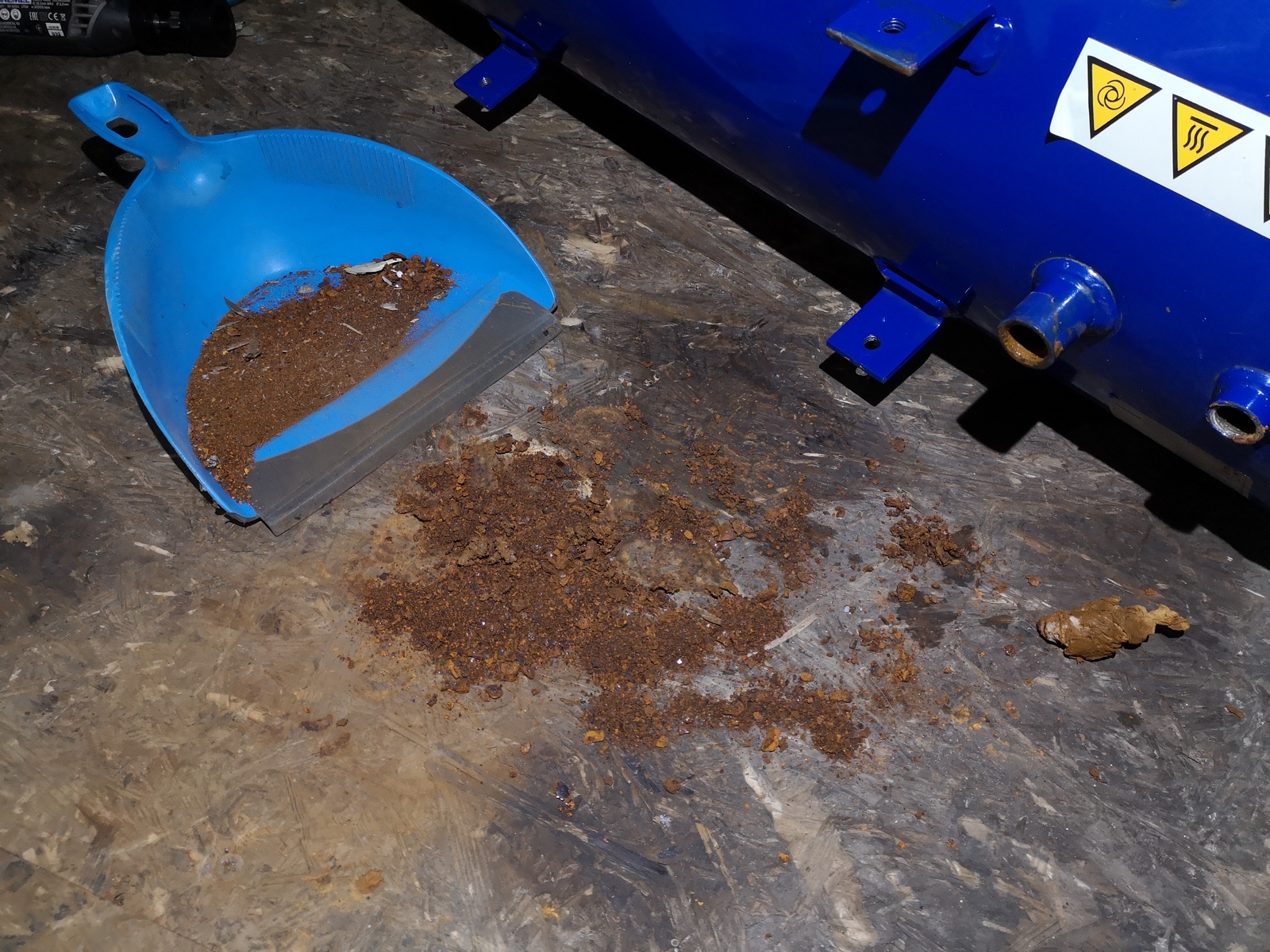

Ici la rouille que j'ai sortie de l'intérieure pas les deux trou du dessus.
On à ici 9 année d'utilisation occasionnel sans purge.... je suis responsable de cela donc,
sans compter les 1/2années d'utilisation avec le 1er proprio dont je ne sais s'il purgeait ou pas...
(le compresseur est plaqué d'usine de 2014), vendu et acheter par le 1er proprio peut-être en
fin 2014/ début 2015 donc, bref, photos :cyp: :
IMG_20250827_210334.jpg [ 1.34 Mio | Vu 1673 fois ]
IMG_20250827_210400.jpg [ 1008.58 Kio | Vu 1673 fois ]
IMG_20250827_212045.jpg [ 1.52 Mio | Vu 1673 fois ]
Vue la quantité de rouille que j'ai sortis (et il en reste encore un chouille dedans) il faudra quoi qu'il
arrive que je change la cuve.
Mais actuellement j'ai pas dépense à cela.

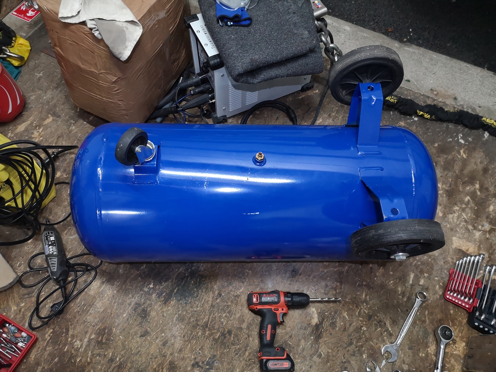

J'avais besoin du compresseur pour ma zx10r (démontage cloche et nettoyage radia), pour le nettoyage
des injecteurs, pour gonfler les pneus, pour le pétard, pour la soufflette et le nettoyage des pièces mécanique,
et j'en oublie, bien c'est repartit [icon_e_biggrin.gif]
Très bonne chose de faite, en espérant qu'il m'éclate pas dans la tronche à 10bars de pression....
Je vais le laisser que à 6/7bars je pense par sécuriter.

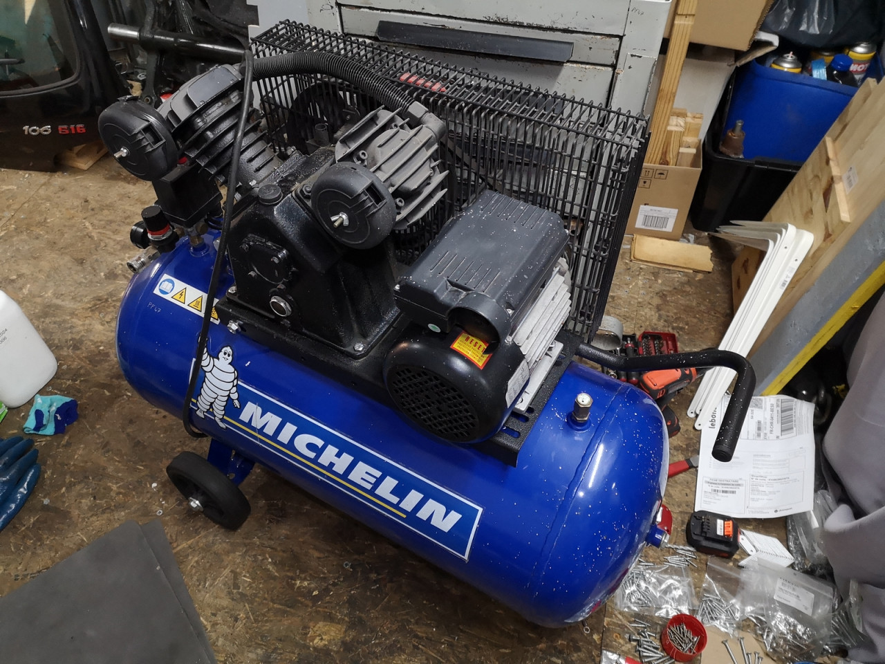

106 XS, La suite, 13/09/2025
Le compresseur remarche bien depuis sa réparation donc c'est nickel, il à reprit place.
(J'ai casser les deux boite à air en le fesant basculer sur le côté.... fatigue.... Il faudra que je
les retrouve neuve ou d'occasion).

Coté TO de la XS :
L'entourage est déjà découpé.
Il me reste que le RL à retirer, idem pour l'autre partie (c'est la partie qui fait chier, mais pas le choix,
il faut le faire).
Il faut que je fasse des essaies de soudure TIG avec les morceaux de tôle restant de la découpe (rab)
avant de les benner, histoire de voir comment sa se soude, comment sa chauffe, sa travaille, sa se déforme,
comment la chaleur se diffuse, etc...
Les choses se combine plutôt bien actuellement, je suis en train de préparer le garage pour rentrer la XS,
au cas où après avoir fait la découpe du toit de la XS, je ne puisse pas soudé de suite la pièce de
support du TO, où qu'un imprévu arrive.
Bon dans le pire je re-pointe le morceaux retiré + scotch3m à 10ball le rouleaux, et sa ira,
mais bon... [icon_neutral.gif] )
La découpe du toit de la XS sera en cette fin de semaine (si tout va).
Je ne sais pas pour le moment par quels procéder je repeint dans les règles les morceau qui vont prendre place.
Bombe haute de gamme ? Pistolet ? De toutes façon ma XS est voué à être repeinte dans le futur, donc....
La couleur de ma XS est le Blanc Meije (pas le blanc banquise, enfin je vais vérifier.. :bvoyons: ).
Il faut aussi que je commande de la colle carrosserie pour refaire la fameuse jointure, après pointage.
Comme à l'origine donc.
(Cette jointure cachera complètement la soudure vue de l'intérieure.
Et le joint d'origine OEM cachera lui celle du dessus, en plus de l'entourage plastique).
Concernant les deux évacuation d'eaux, je ne sais pas/plus si au niveau des passages de roue
de chaque côté, j'ai les deux trous de passage, présent de base, mais bouché genre, à voir donc.
Et je ne sais même plus où ils sont, je vais devoir regarder sur mes anciennes photos du châssis
de la XTSignature de 2015, sinon je regarderai en casse sur une 106 cobaye.
J'ai les 2 durites d'évacuation d'origine PSA, avec leurs protection.
A vérifier qu'elles soient pas boucher surtout.
IMG_20250915_183942.jpg [ 657.99 Kio | Vu 1517 fois ]
Le taf continu, en retard par rapport à mon programme encore, comme dab.
Mais il continu, je lâche pas l'affaire.
MAJ TO XS, 14/09/2025
J'ai reçu un élément important pour le boulot sur la mise en place du TO sur la XS.
J'ai reçu ma rallonge de flexible d'aspi industriel (B&D).
Cela me permettra d'aspirer les rejets de la découpe au Dremel, du toit de la XS, pour pas en mettre partout :D
Il me fallait de la distance de flexible.
(Je vais probablement découper par l'intérieure, car les traçages sont à l'intérieure vous verré).
