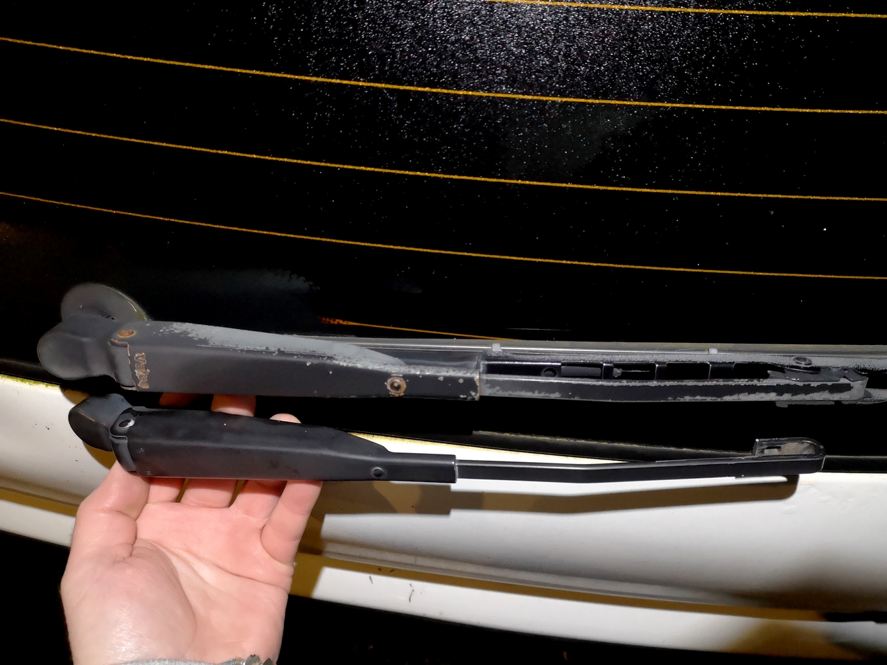

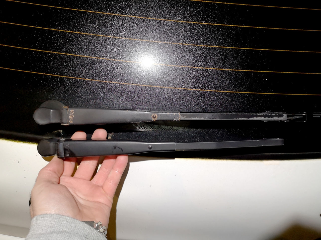

Nouveau bras arrière du balai d'essuie glace.
J'ai trouver un bras récent en casse, il à "que" 68000km, il est en TBE (la caisse à probablement dormis
au chaud, hors UV).
C'est bien entendu un origine PSA et pas une merde chinoise copié.
Il va remplacer le mien qui à la peinture qui se barre.
Idem pour le cache plastique de l'écrou, qui est bien noir, et pas gris (plastique + uv = cache écrou qui
devient gris.. comme les extensions et les baguettes de portes/caisse..).
Je vais changer le balaie aussi part un neuf.
Photos de l'ancien d'origine usine en place:
Photo du nouveau bras en place :

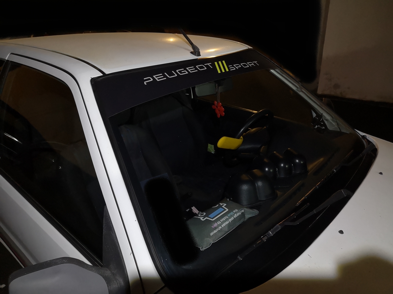

Nouveau bandeau commander.
J'ai prit celui-ci :

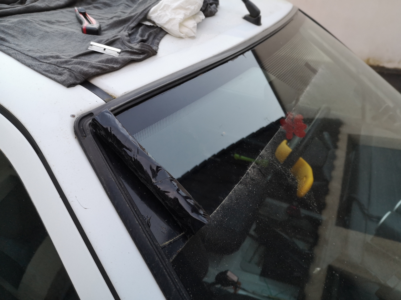

MAJ Samedi 21/03/2026
Mise en place du nouveau bandeau.
J'ai du mettre pas moins de 45min pour retirer l'ancien qui au départ était impossible à
retirer mm par mm en un seul morceaux.
Il partait en plein plein de petit morceau... le galérage total a la lame de cutter spécial joint.. [icon_neutral.gif]
Il ne risquait pas de ce décoller celui-ci ^^ [icon_e_biggrin.gif]
Bon, arriver à 1/3 de son retirage, j'ai pu le retirer d'un seul morceau, toujours mm par mm.
Photo 45mm/1h après :

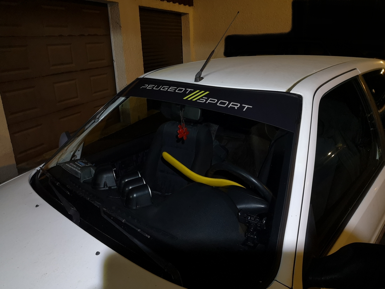

Le nouveau bandeau de PB (la voiture est deg en photo et pas nettoyer depuis +/-7mois) :
Je l'ai appliquer hier en fin d'aprem, avant que l'humidité de la soirée remonte.
A voir maintenant dans le temps comment sa colle.
Ya un bon deux semaine avant que cela soit coller/coller. :bien:
Sa va je trouve qu'il fait pas trop tuning, il est plutôt sérieux, je recouperait peut-être tout
de même de 1/1.5cm sur le bas.
Par contre, chose pas terrible : La partie intérieure est blanche... donc cela se voit grave de l’intérieure,
contrairement à l'ancien.
A voir donc si cela me gênera ou pas quand elle va re-rouler.

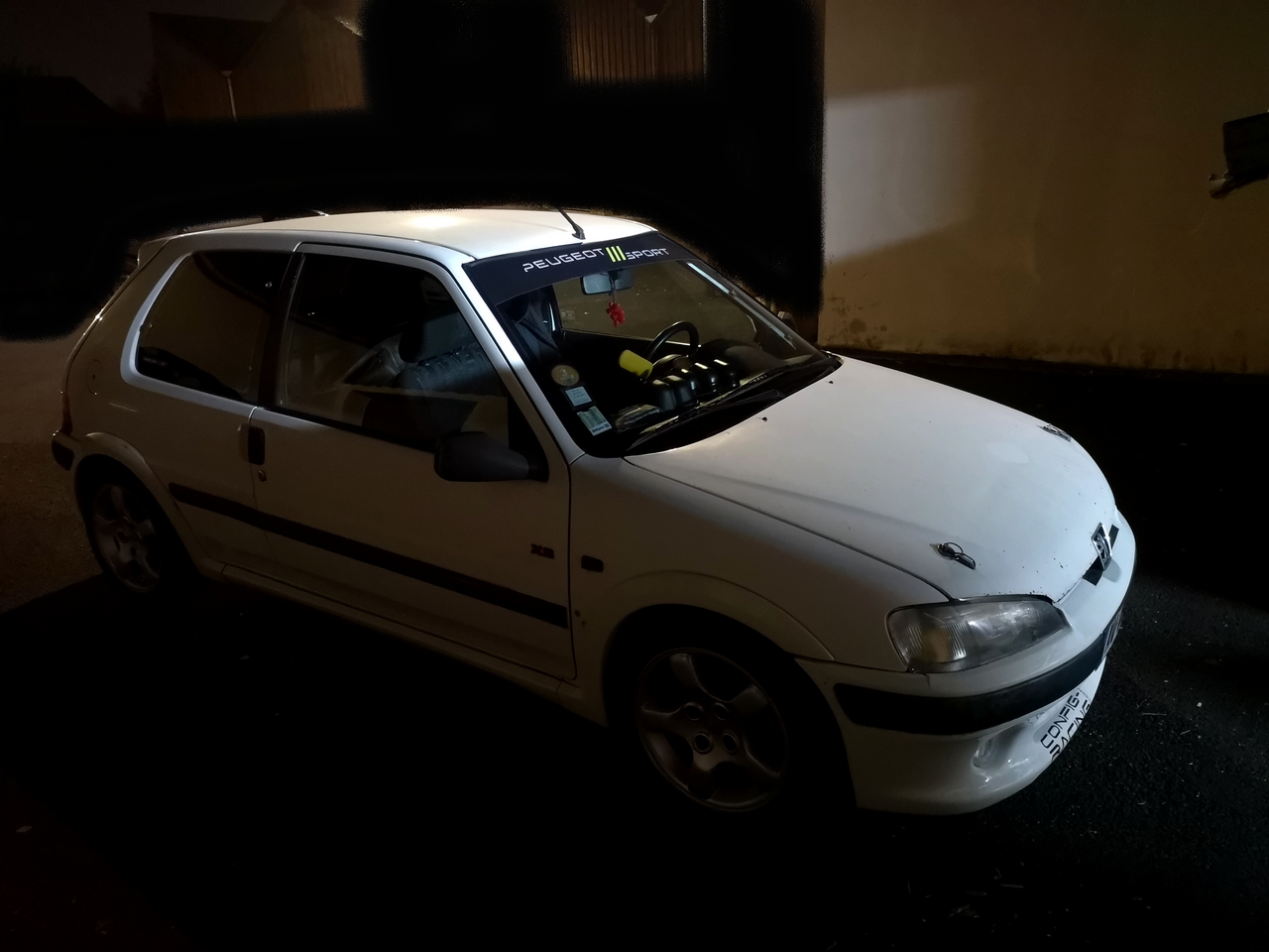

Suite XS, Vendredi 10/04/2026
(Photo voiture non lavé depuis 7/8mois).
Les nouvelles plaques (je garde les anciennes en secoure, si acci), Photos :
Le 1er nouveau liseret de baguette est posé (baguette G côté conducteur).
Les nouveaux liseret seront pausé sur les baguettes d'origine non changer, qu'il faudra que
je remplace par des neuves ou quasi neuve dans le futur.
Les 3 monogramme XS ont encore reprit un couche de stylo peinture rouge, ils se délave vite
avec le temps, le soleil.
Il faudra que je fasse la même sur le Peugeot, que j'avais pourtant déjà changer...
le gris se barre grand V, photo :
Le nouveaux liseret arrière G côté conducteur :
(Cette baguette découper à l'extremiter me dérange, j'aimerais bien solutionner cela par autre).
Photos :
