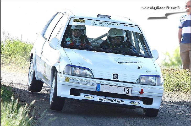

petit up
l'auto est termine un photo en action
Durance 2010 Pellegrin 001_0001.jpg [ 27.07 Kio | Vu 3391 fois ]

je sais ce ne sont pas les extension xsi mais rallye les xsi sont cassees
c'est un 1360 xsi dans un bloc alu
