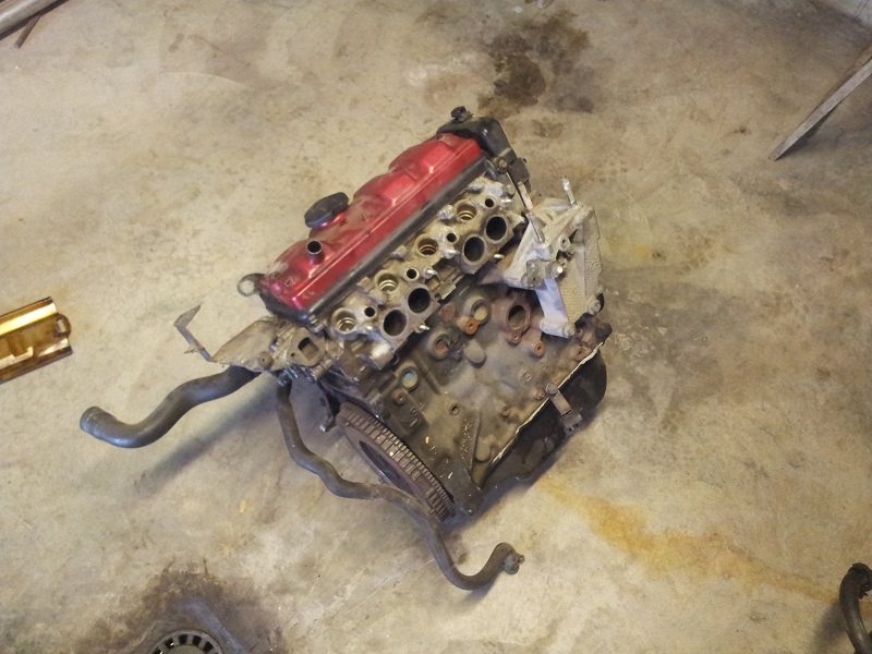

J'ai pas mal lu de sujet à propos des hybrides, et ça me tente bien alors je me lance dans le montage :bien:
Pour moi ce sera donc un bas moteur de saxo vts 8s, culasse et arbre à cames d 'xsi 1l4.
Je suis allé chercher le moteur de vts aujourd'hui, si quelqu'un pouvait me confirmer que ce sont des pistons "plat" svp.
Et que me conseillez-vous aux niveaux rabotage et joint culasse ?

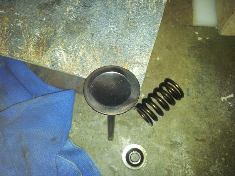

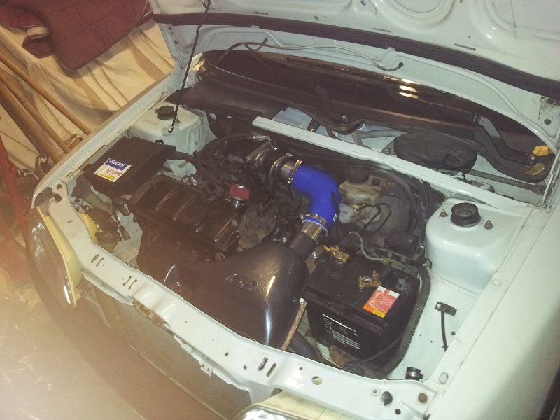

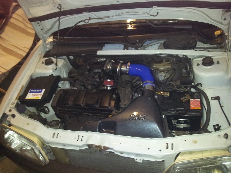

Salut les forumeurs,
J'ai un peu avancé sur l'hybride, j'ai déculassé le 1l4, déposer les soupapes et leurs joints.
Je voulais la faire rectifier du coup mais en la regardant de plus près j'ai constaté qu'on lui avait déjà retiré de la matière. J'ai faits quelques mesures et il me manque juste 0.2mm c'est nikel :bien:.
En parallèle j'ai retrouvé un pare choc arrière que j'ai repeint car le mien était HS.
J'ai aussi fait un montage à blanc de mes jantes de 405 et c'est vachement sympa !
Place aux photos.

tu comptes faire un alignement des conduits? avec un poil d'élargissement?
je dis ça tant que c'est déculassé, c'est plus "facile" pour procéder.
