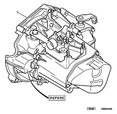

je teste tout a l'heure pour la 5eme, le numero de la boite se voit ou?
sur le dessus cote embrayage?

La référence de ta boite est ici normalement, il faut passer sous la voiture pour y accéder, prends également un chiffon pour nettoyer car c'est souvent plein de graisse ;)

bon, ben sur ma boite, pas de marquage visible :(

Bizare que ce ne soit pas visible! tu as nettoyer?
Avant de la refaire assures toi que ce soit un 14x60.
