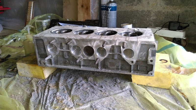

Suite:
conduis adm/ech,chambre fini, montage du aac 300° dans la culasse,
montage des new joint de queu,new spy coter poulie,
a venir: rodage siege/porté pour pouvoir remonter les coupelles,ressort catcam,la rampe de culbu et reglage.
Calcul du RV en cour si je m'endor pas lol :ange:
empreinte piston ou pas ???? :ange:

Suite photo de la page 27:
plaque plexi perçé,j'ai un volume qui me satisfait

Suite,
rv calculé, jsui a un peu moins de 13.3/1 (j'ai calcul pour un joint en 0.6d'epaisseur !)
[b]recap: [/b]
-bas mot jp4 piston bombé
-culasse 8s bien sur :mrgreen:
-joint 0.67 c2vts
-chasse en chambre retiré (volume (v) de 34ml/34cm3) + chambre completement retravaillié
-culasse surfacé de 0.4mm
-utilisation FULL E85
- AAC 300°
si je monte un joint en 1.2mm d'origine, j'obtient un RV de 12.7/1
*(calcul avec (v)bombage prit en compte, (v) epaisseur jdc, ect)
