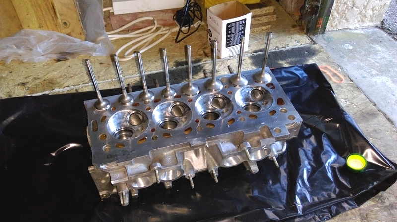

Suite:
conduis adm/ech,chambre fini, montage du aac 300° dans la culasse,
montage des new joint de queu,new spy coter poulie,
a venir: rodage siege/porté pour pouvoir remonter les coupelles,ressort catcam,la rampe de culbu et reglage.
Calcul du RV en cour si je m'endor pas lol :ange:
empreinte piston ou pas ???? :ange:

suite photo
