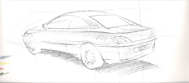

Connais tu ce document ?
 Sujet du message: Re: l6hybrid prepa//pf47 >pompe s'actione pas au demarreur
MessagePosté: Samedi 28 Janvier 2017 0:32
Messages: 5120
Non sa me dit rien,
les couleur en bas a gauche pourquoi sont elles presentes ? :mrgreen:

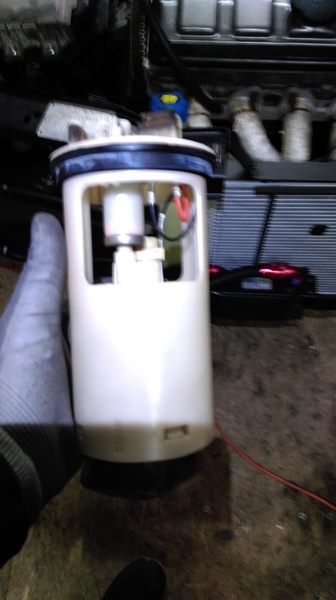

mon essence arrive finalement pas en rampe, c'est tjr le meme probleme,
avec la capsule d'origine 3B comme mon regul reglabe,
j'ai nettoyer les durite a la souflette,la rampe, rien est boucher, tout est bien monter,
du coup je pense que la pompe pressurise pas, peut etre son clapet anti retour
de niké ?!?

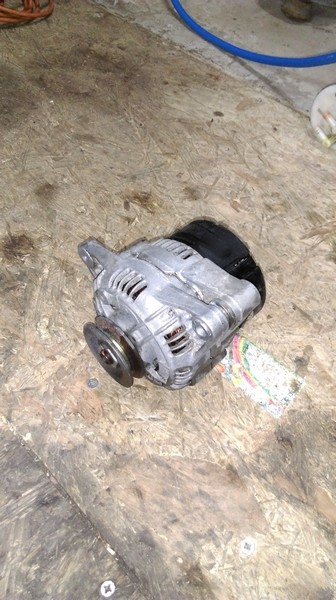

Du coup, j'ai prit une pompe de s16 a ax10
ainsi qu'un alternateur.

C'est une page du document de présentation du coupé 406, l'esquisse de Pininfarina. Les touches de couleur sont 4 couleurs disponibles.
 Sujet du message: Re: l6hybrid prepa//pf47 > sa tourneeeeeeeeee :) yes !
MessagePosté: Dimanche 29 Janvier 2017 0:39
Messages: 5120
Je me disai bien , sa doit remonter a 94/95 en etude, deja a lepoque magnifique tjr autant aujourdhui :brs:

Bon jai mis une pompe de s16(merci ax10)
Sa tourne pas...Je rechange de regule
Sa tourne pas.....Je renetoye la rampe
Sa tourne pas.....Je change de filtre essence
Sa tourne pas.....
Je remet mon regul réglable, et j'inverse l'arriver en rampe des durites
Je teste dans une cuvette et la l'E85 sort des injo
Yes yes yes !
Jsui bete jai inverser l’arriver en rampe.... :?

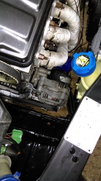

Pas de fuite , rien a signaler, remise des niveau, La ligne rc racing débite :kenshi: les oreille
J'ai ensuite remplacer mon alternateur dégrader par un valeo 70A en très bon état (merci ax10)
Un gros coup de nettoyage a la brosse a dent et il est comme neuf,
Une fois monter le démarreur a encore plus la patate, sa démarre au quart a 100%e85
Une fois démarré avec le new alternateur, le voyant diag s'affiche plus.
