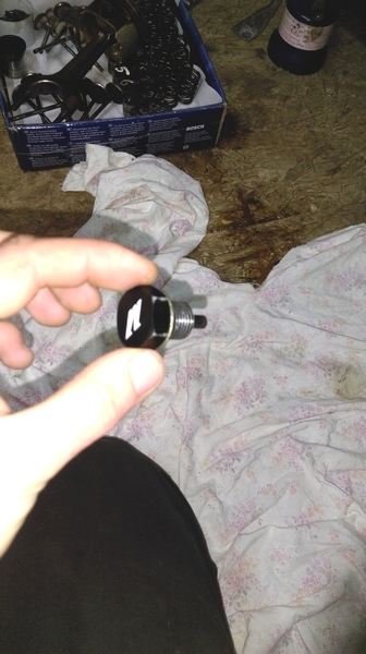

en photo un bouchon de vidange en alu, avec mega aimant au bout
en remplacement de l'origine,
juste un truc a modif a l'interieure pour le mettre :)

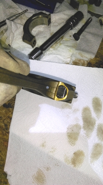

je me suis aperçu que mes bielles ont un perçage de lubrification en tête de bielle
que n'a pas les bielle de RS, un plus, le coussinet est d’ailleurs percé a l'endroit du trou de lub.
les coussinet de rs ne son pas percé.
concernant le vilo contrairement a se que j'avait pus lire sur rallye forez,
le vilo a bien une difference, niveau pignon d'entraiement de pompe a huile,
sur j4r il est fixe, sur rs il est libre
(je sais pas pourquoi, doit yavoir un rapport avec la pompe a huile de RS)

En se qui concerne mon bas moteur, j'ai un soucis de tete de bielle,
Il faut que je mesure au micrometre ou pied a coulisse electronique la largeur.
je pense qu'elle sont plus large de 0.02, du coup sa frotte legé sur le vilo :?
a corriger donc :ange:
Pour la lubrification ,mes bielle j4r sont percé pour la lub des coussinets, pour sa que le j4r fait 100 fois moins de coussinet HS que les RS :p3
je vais donc percé les bielles de RS , vous voyez les bielles dans le bloc ba sa ressort :mrgreen: :vivemoi: .

bon,j'ai tout ressortit,mesure des coussinet,des palier de bielle en différent
point,tout est pareil.
DU coup j'ai remonté mais piston dans le bon sens (inversion de 180°)
et j'ai pas mis d'huile entre le palier et le coussinet et entre la tête et le coussinet,
comme le film d’huile prend de l’épaisseur mes coussinet était trop serré.
J'ai percé les bielles de RS comme mes j4r, j'ai niké deux foret hss hdg,
normal vue le poid je met dessus le forét de 3 pour percé l'acier dla bielle ^^
une galere a sortir 1h de perdu.
Y m'en aura falu 3 au total :mrgreen:
voila,puis plus de problème au bas moteur, le vilo tourne a la mains fluide^^
