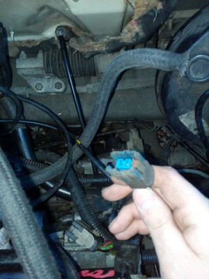

alors bloc alu et j'ai un modele carbu de base apres pas mal de galere et un RV trop faible je suis partie sur une culasse 106 sport et faisceaux calculateur de 106 xsi.
je suis en pleine dans les branchements avec quelques doutes sur certaines prises

celle la aussi je suis un peu bloquer alors si quelqu'un peut me renseigner
merci d avance

ta culasse c'est une de sport 1l4 tu3jp kfx?
tu as quoi comme bas moteur celui du TU3M?
la dernière prise en photo c'est celle de la temp d'eau pour le compteur a priori

ok, bah ton faisceau si il est d'origine n'as qu'une seul prise bleu donc la prise à dut être changer à priori ;)

Si quelqu'un a le schéma avec les correspondances pour que je test les prises pour pas me tromper...
