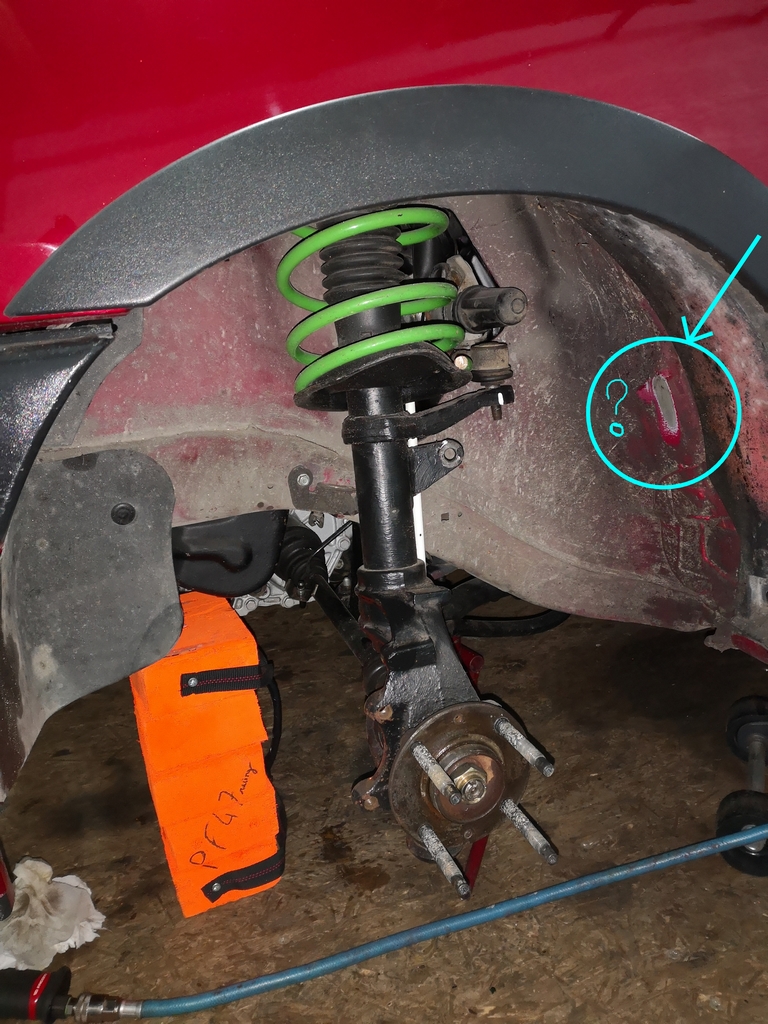

Suite XSI,
La solution, je retire le boulon de fixation du triangle au pivot,
je remonte la roue (avec disque)
je descent doucement le cric de levage
l'ensemble jambe de force etant plus cour ,lorsquil commence a devoir supporter
le poid de la voiture,il remonte tellement que le triangle peut pas suivre s'il est pas verrouillier,
il sort donc tout seul :kakashi:
Attention manip dangereuse, bien se mettre en 1er ou marche arrière, cale derrière et frein a main,
Attention aussi : des que le triangle est sorti ne laisser pas la voiture descendre plus
sinon la roue va dans le passage de roue/pare choc/autre GAF !
Voila donc sa sort sans aucun effort :ml: :o| :hehe:

Suite xsi,
> les durites neuve arriver semaine dernière,
> démontage jambe de force la suite
avec ma technique : aucun effort, je répète aucun :kakashi:
par de barre,de pied de biche ,de barre a mine , rien
juste bien bloquer le voiture quelle bouge surtout pas si vous etes en dessous ou
si vous passer les mains dans la roue pour le "remboitement"
idem pour remonter,juste le placement de la roue a contrôler pour que l'emboitement
soit en face.
> Les buter d'origine, mis un force a la graisse sur le plongeur de bilstein B6 sport,
une galère, je comprend pas que bilstein vende pas des buter élastique avec leur amortisseur [icon_rolleyes.gif]
> Comme mon problème de frein est trouver et résolut,
je retire les étrier peint en gris clair omp,de 406 coupé (283 adapter/découper avec chape 306s16)
pour mettre/remettre les origines de ma 306s16 :D
> différence entre mes ressort vert APEX ou H&R -50mm et les eibach -30mm :bvoyons:
> APEX ou H&R j'ai jamais vraiment su au final,
le vendeur a qui je les ai acheter les a même légèrement découpé ont dirait
-50mm m'avait t'il dit,sa allait pas sur son AX.
Pour autant quand je les met a coter des eibach -30mm il sont plus grand [icon_eek.gif]
je comprend plus rien la est se que je l'ai change pour rien :bvoyons:
j'ai pas reposer encore la voiture pour voire hier.
> les inscription vous dise quelques choses les gars ? moi rien :bbah:

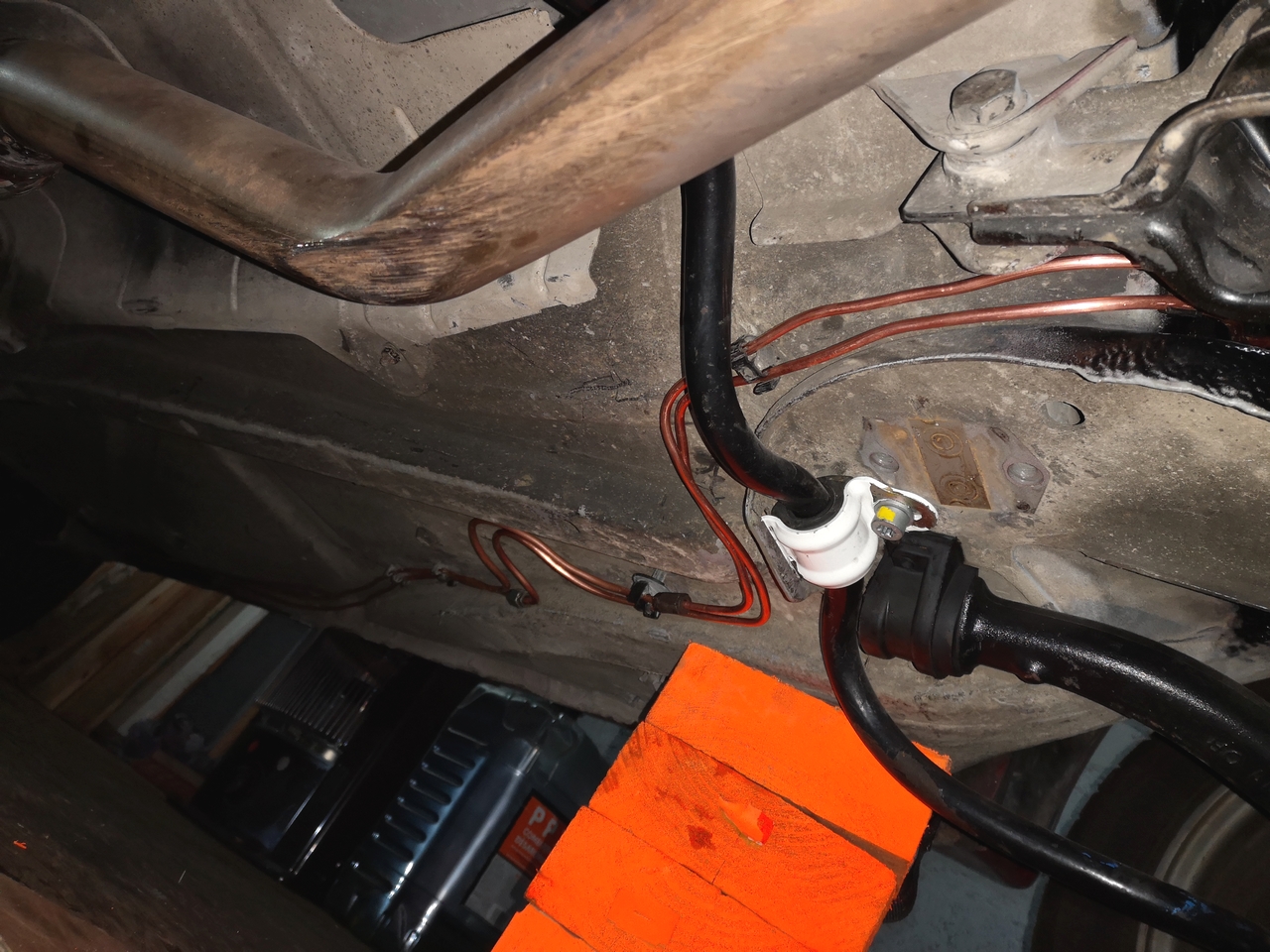

Suite xsi,
> je passe les durite cuivre en dessous :
> Fuite d'huile, la clé de 24 facom arrive !
> Je passe a l'autre coter, Trace de frottement :? la cale de 2cm suffit pas ou ??
il faut je trouve dans quelles circonstance sa frotte
:vivemoi: :pastaper:

pf dis moi sur la photo numéro 4, tu as assez flexible avia quand tu braques ou tourne ta roue vers extérieur?? :bvoyons:
oui mais c'est juste,
c'est des BFgoodridg
