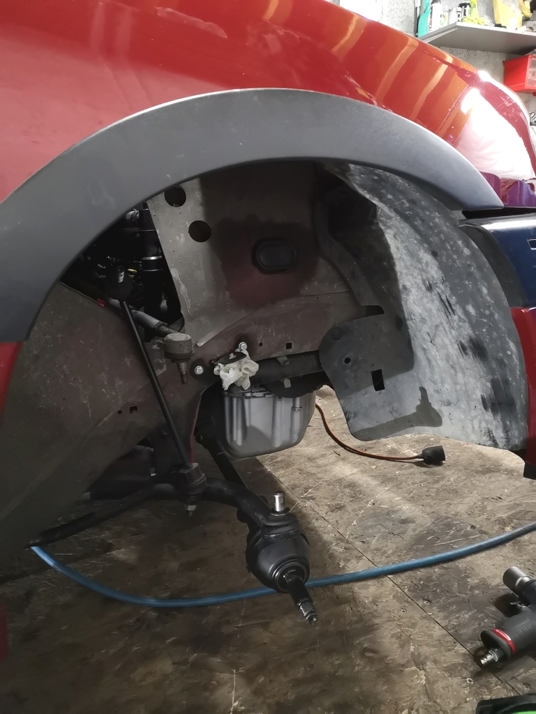

Suite XSI,
La solution, je retire le boulon de fixation du triangle au pivot,
je remonte la roue (avec disque)
je descent doucement le cric de levage
l'ensemble jambe de force etant plus cour ,lorsquil commence a devoir supporter
le poid de la voiture,il remonte tellement que le triangle peut pas suivre s'il est pas verrouillier,
il sort donc tout seul :kakashi:
Attention manip dangereuse, bien se mettre en 1er ou marche arrière, cale derrière et frein a main,
Attention aussi : des que le triangle est sorti ne laisser pas la voiture descendre plus
sinon la roue va dans le passage de roue/pare choc/autre GAF !
Voila donc sa sort sans aucun effort :ml: :o| :hehe:

Suite xsi,
> les durites neuve arriver semaine dernière,
IMG_20181214_172143.jpg [ 691.57 Kio | Vu 1660 fois ]
> démontage jambe de force la suite
avec ma technique : aucun effort, je répète aucun :kakashi:
par de barre,de pied de biche ,de barre a mine , rien
juste bien bloquer le voiture quelle bouge surtout pas si vous etes en dessous ou
si vous passer les mains dans la roue pour le "remboitement"
idem pour remonter,juste le placement de la roue a contrôler pour que l'emboitement
soit en face.
IMG_20181215_175937.jpg [ 638.34 Kio | Vu 1660 fois ]
IMG_20181215_175944.jpg [ 685.31 Kio | Vu 1660 fois ]
IMG_20181215_175959.jpg [ 505.34 Kio | Vu 1660 fois ]
IMG_20181215_180016.jpg [ 662.13 Kio | Vu 1660 fois ]

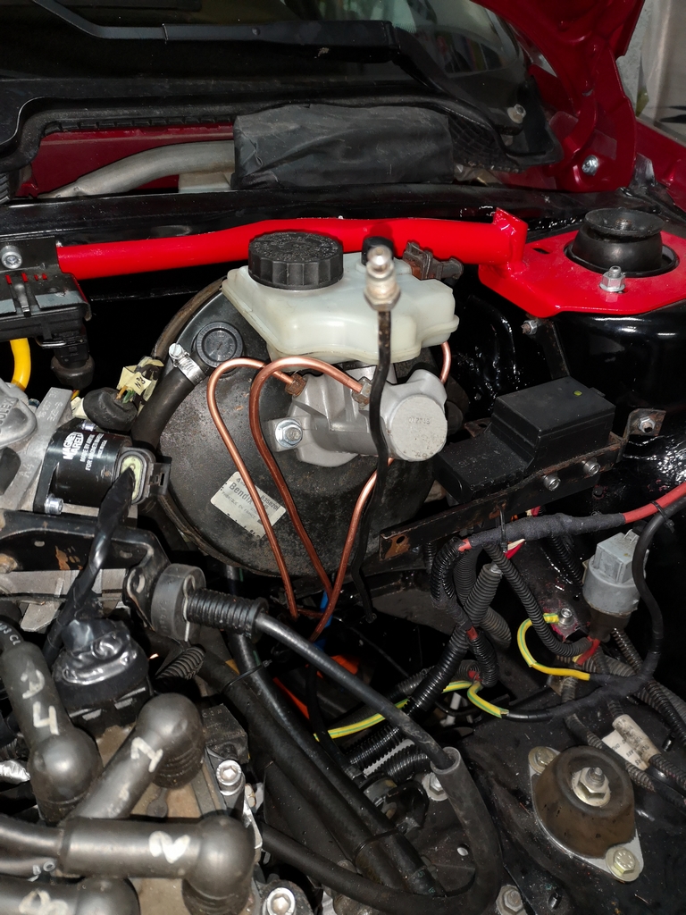

Suite xsi,
> je passe les durite cuivre en dessous :
IMG_20181216_180216.jpg [ 575.28 Kio | Vu 1764 fois ]
IMG_20181216_180225.jpg [ 664.94 Kio | Vu 1764 fois ]
IMG_20181216_180242.jpg [ 491.36 Kio | Vu 1764 fois ]
IMG_20181216_180250.jpg [ 572.63 Kio | Vu 1764 fois ]
IMG_20181216_195453.jpg [ 644.23 Kio | Vu 1764 fois ]
IMG_20181216_195519.jpg [ 867.13 Kio | Vu 1764 fois ]
IMG_20181216_195604.jpg [ 995.92 Kio | Vu 1764 fois ]
> Fuite d'huile, la clé de 24 facom arrive !
IMG_20181216_195622.jpg [ 812.23 Kio | Vu 1764 fois ]
IMG_20181216_220606.jpg [ 697.38 Kio | Vu 1764 fois ]
> Je passe a l'autre coter, Trace de frottement :? la cale de 2cm suffit pas ou ??
il faut je trouve dans quelles circonstance sa frotte
IMG_20181216_220620.jpg [ 649.65 Kio | Vu 1764 fois ]
IMG_20181216_220848.jpg [ 458.18 Kio | Vu 1764 fois ]
:vivemoi: :pastaper:

pf dis moi sur la photo numéro 4, tu as assez flexible avia quand tu braques ou tourne ta roue vers extérieur?? :bvoyons:
oui mais c'est juste,
c'est des BFgoodridg
saucisse xsi a écrit:
Pas besoin de butée sur les bilstein, c intégré a l’intérieur ;)
j'ai essayer samedi a la main en les compriment au max, j'ai effectivement senti une buté interne,
âpres bon comme j'ai un claquement, je verrai bien, j’espère que les buté élastiques
vont pas géné le fonctionnement d'amortissement maintenant :blague: :bourrer:
