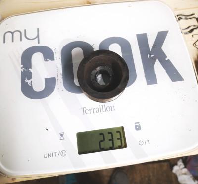

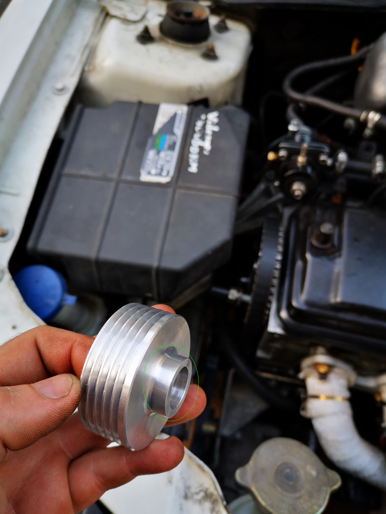

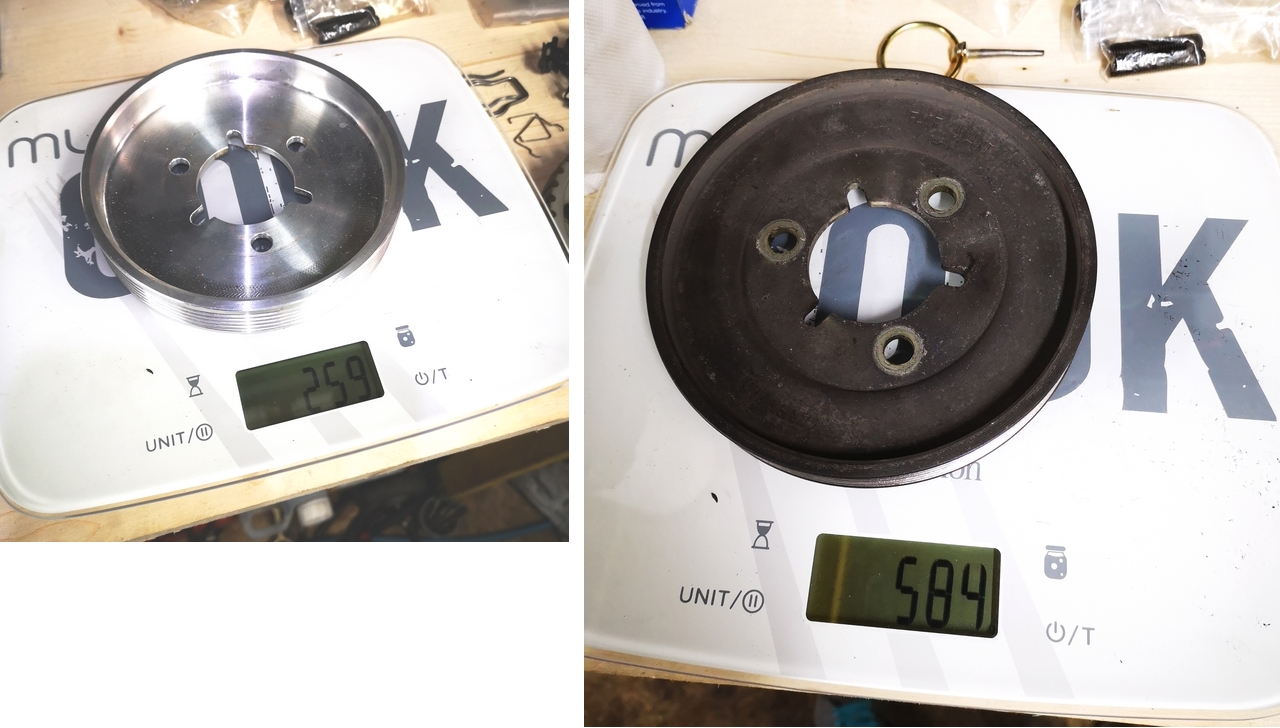

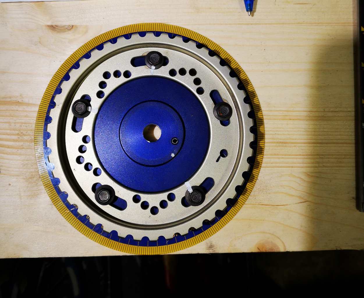

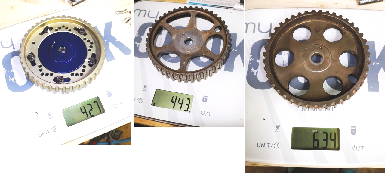

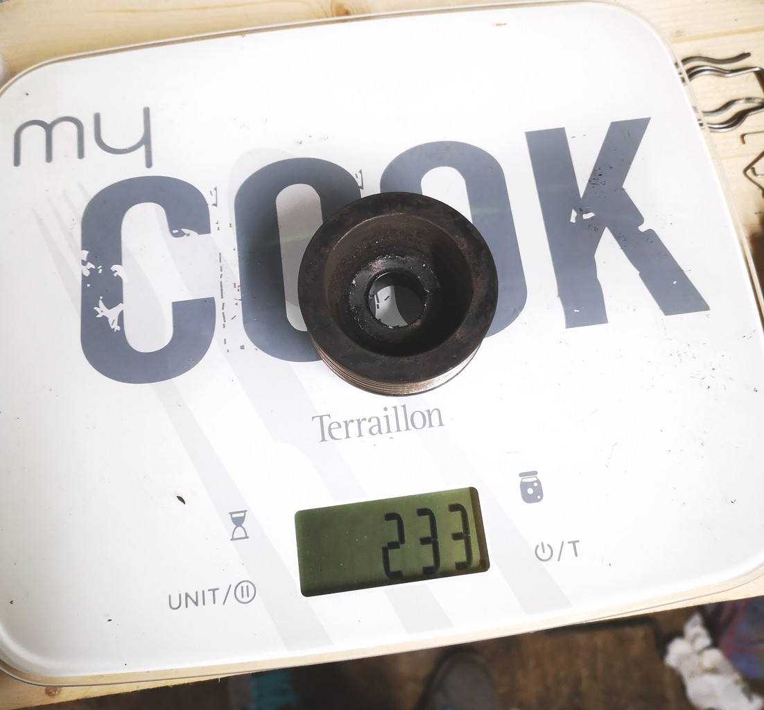

1/ poids des poulies alu VS acier :
Pour un gain de poids la poulie Catcams sert a rien elle fait le même poids que la poulie tu5jp+
Elle sert uniquement pour du réglage aac donc.
Pour la poulie de vilo alu ya un gain de 335grs,ont a pas du 500/1.5kg de
moins comme avec un VM alléger ,mais c'est toujours sa de prit.
dif poulie vilebrequin.jpg [ 472.21 Kio | Vu 3171 fois ]
dif poulie vilebrequin v2.jpg [ 388.75 Kio | Vu 3171 fois ]

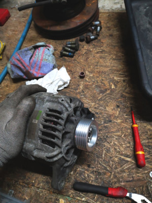

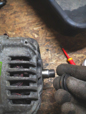

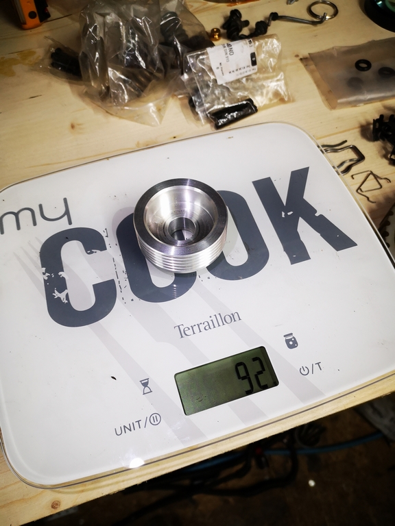

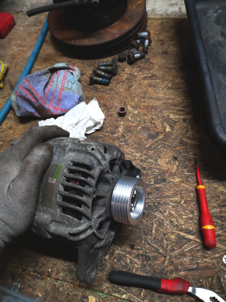

Celle de l'alternateur,celle en alu fait 120gr de moins:
IMG_20190628_212926.jpg [ 569.1 Kio | Vu 3157 fois ]
IMG_20190627_183531.jpg [ 315.73 Kio | Vu 3171 fois ]

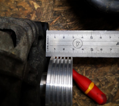

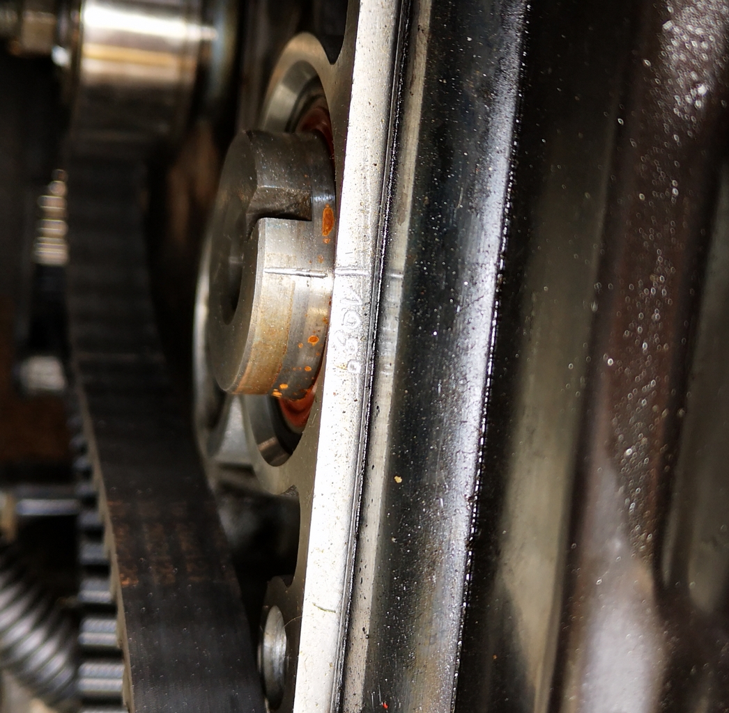

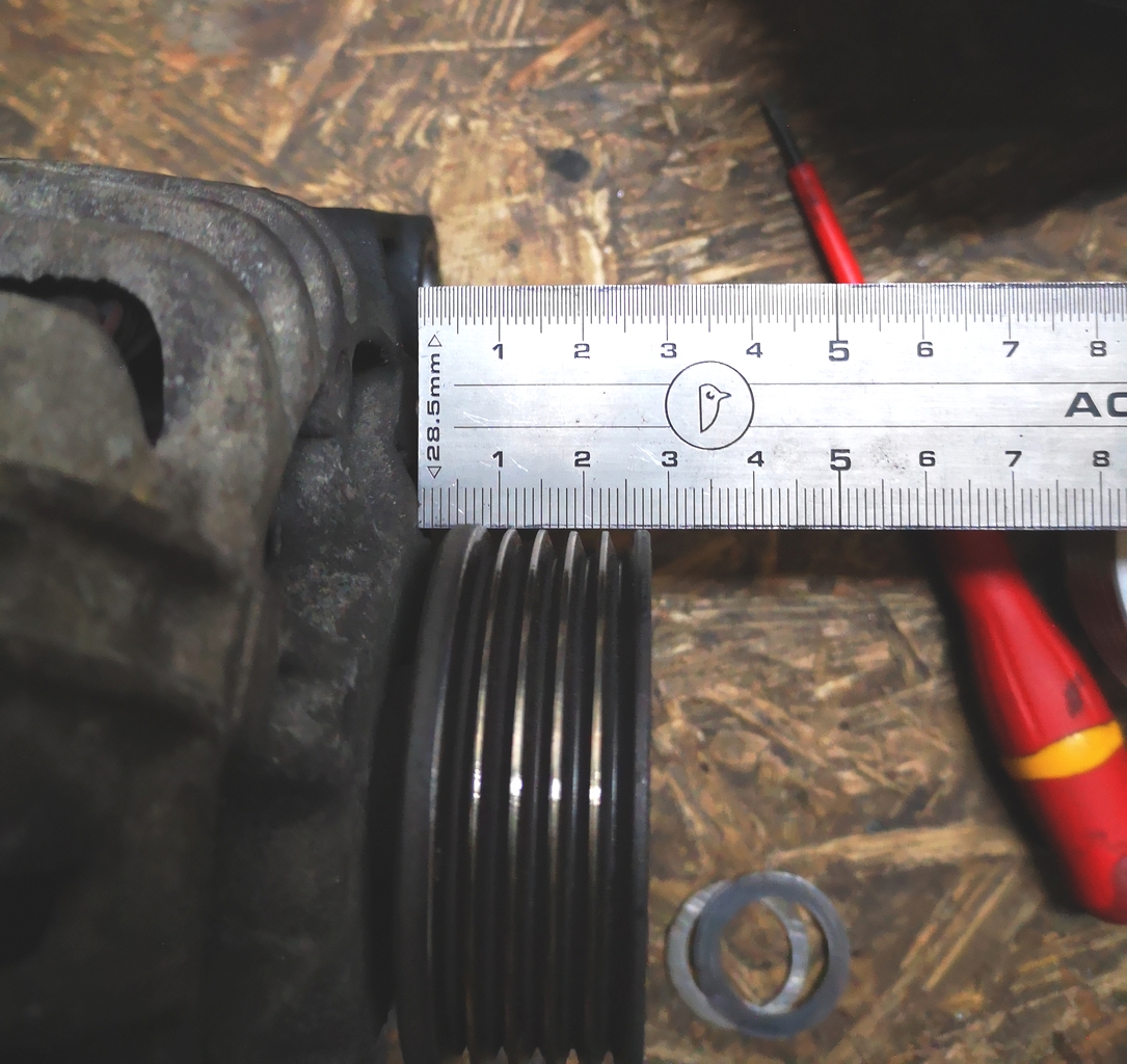

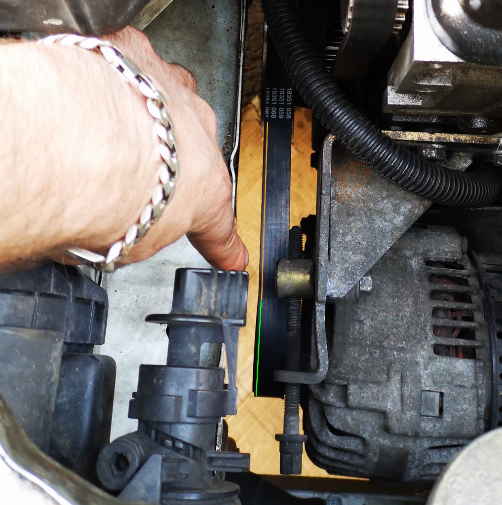

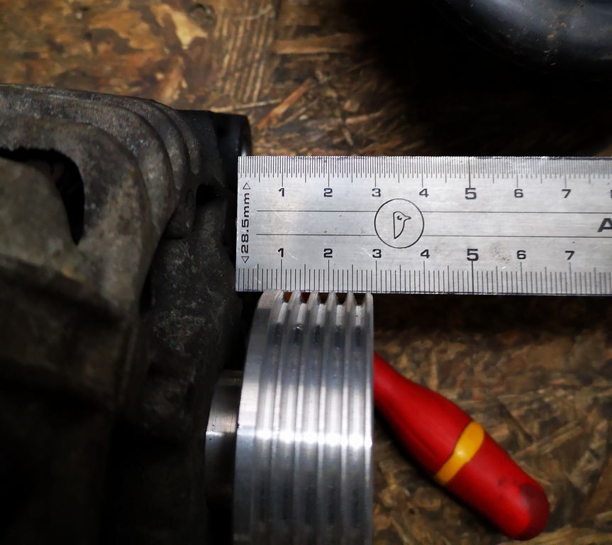

2/ Je comprend mieux pourquoi les sites comme tri-competition ou autres
vendent avec la poulie de vilo la petite poulie de l'alternateur,
c'est pour un alignement correct,car la poulie de vilo est plus écarter que l'origine !
c'est ecart est rattraper sur le petite poulie de alternateur ,noté :
IMG_20190516_140008.jpg [ 831.01 Kio | Vu 3171 fois ]
IMG_20190627_200356.jpg [ 451.05 Kio | Vu 3171 fois ]

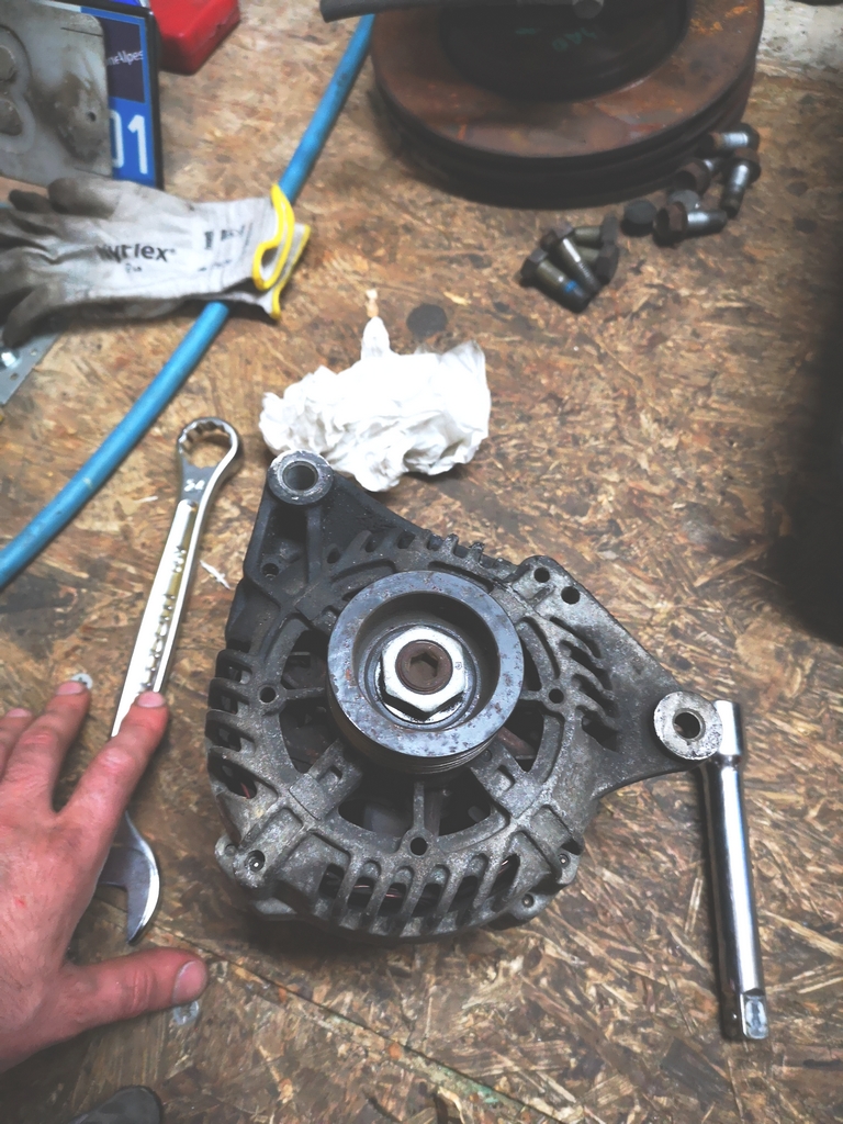

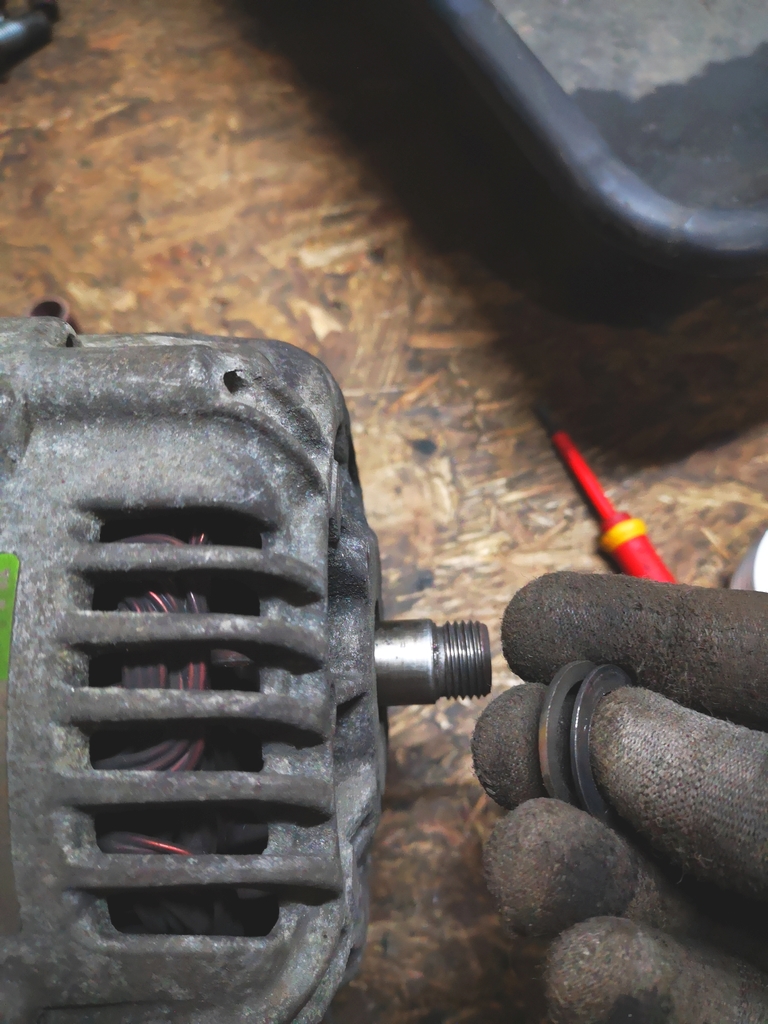

3/ Démontage poulie alternateur,montage de la nouvelle :
IMG_20190627_211149.jpg [ 668.37 Kio | Vu 3171 fois ]
IMG_20190628_221208.jpg [ 707.03 Kio | Vu 3157 fois ]
IMG_20190628_221149.jpg [ 556.36 Kio | Vu 3157 fois ]
IMG_20190628_221110.jpg [ 430.72 Kio | Vu 3157 fois ]
IMG_20190628_221513.jpg [ 660.72 Kio | Vu 3157 fois ]
J'ai rajouter des cale faite sur mesure comme vous pouvez le voire ci dessus pour
écarter la poulie alu de 1.5mm,au final c'est aligner nickel :D
Nettoyage alternateur et support:
IMG_20190627_211124.jpg [ 1.09 Mio | Vu 3171 fois ]
Résultat âpres test et c'est 450gr de moins:
Très léger/léger gain en accel,ya un petit quelques chose :ange: :dentier: .........

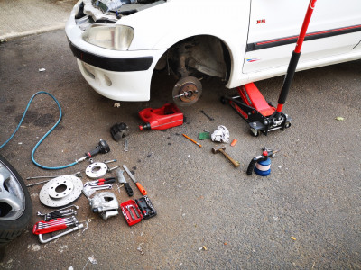

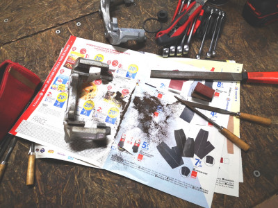

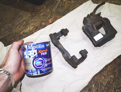

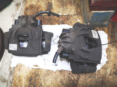

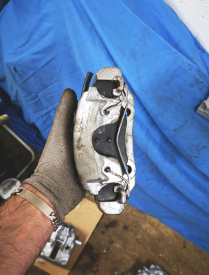

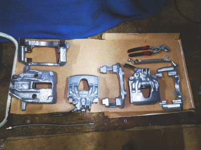

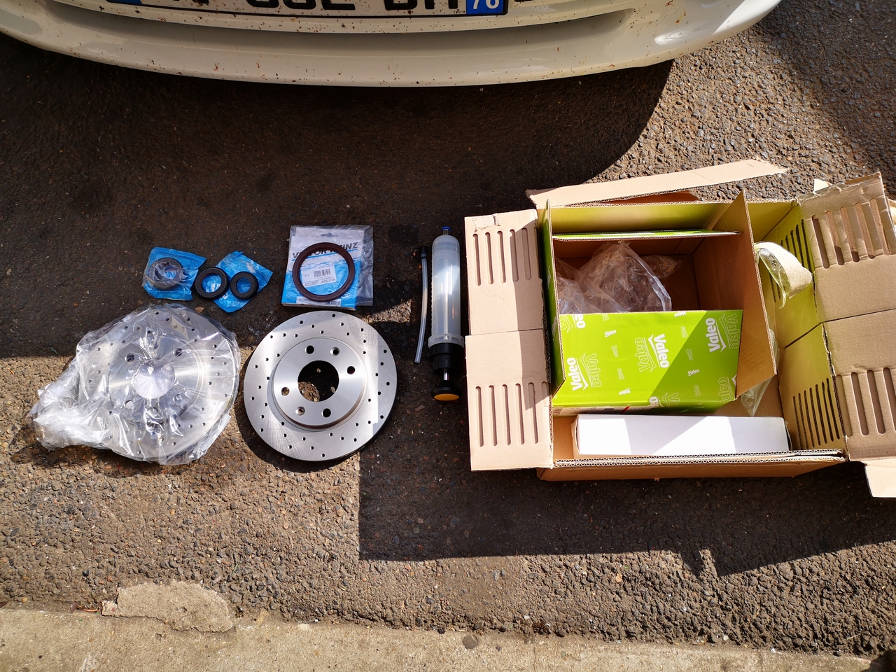

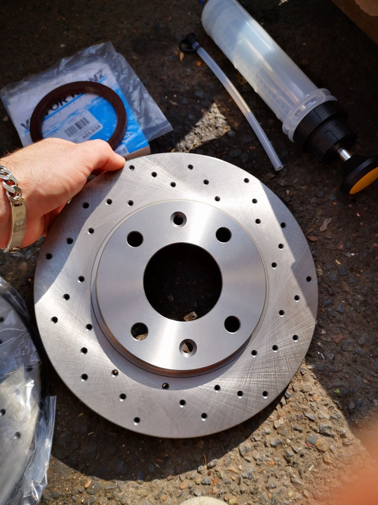

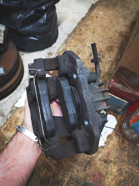

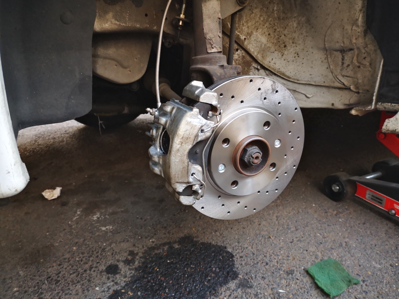

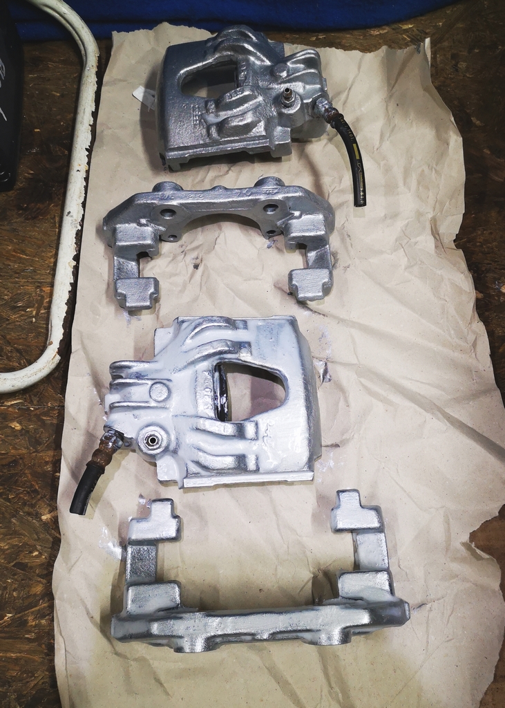

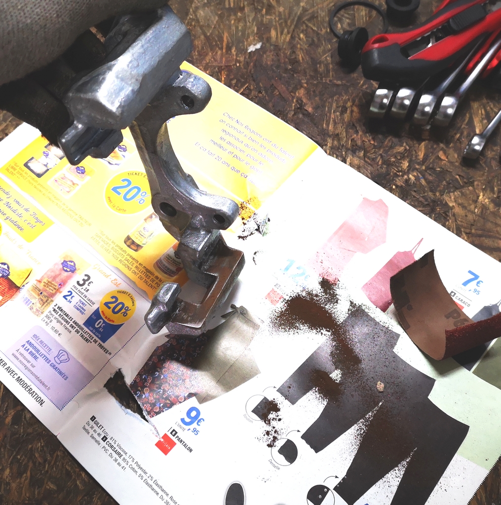

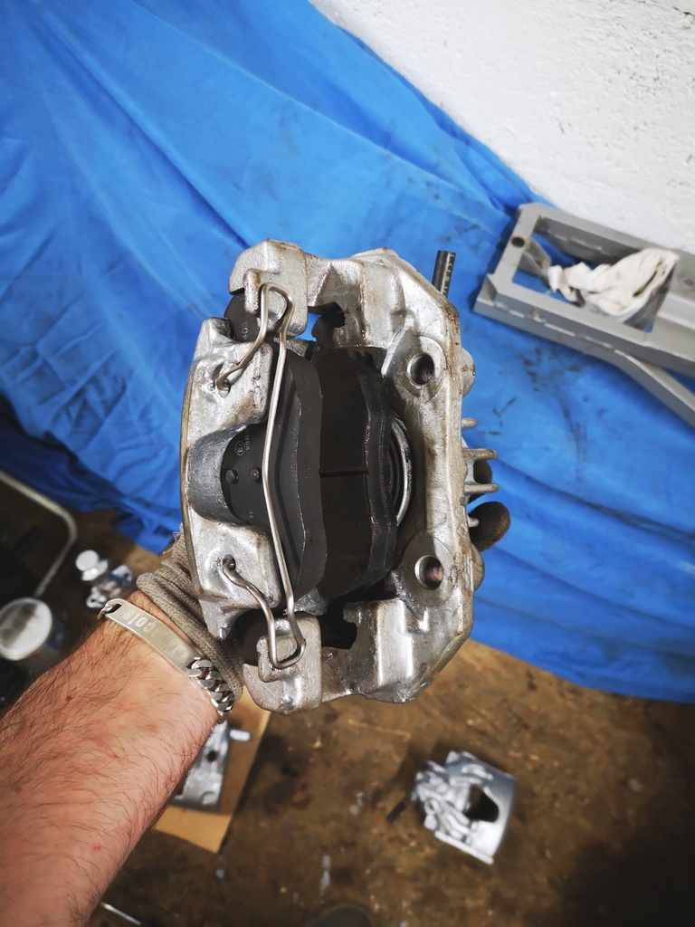

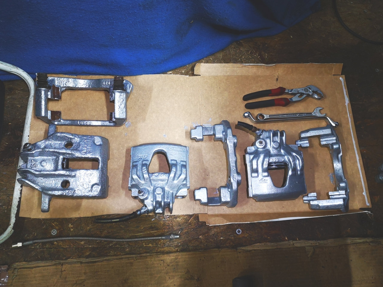

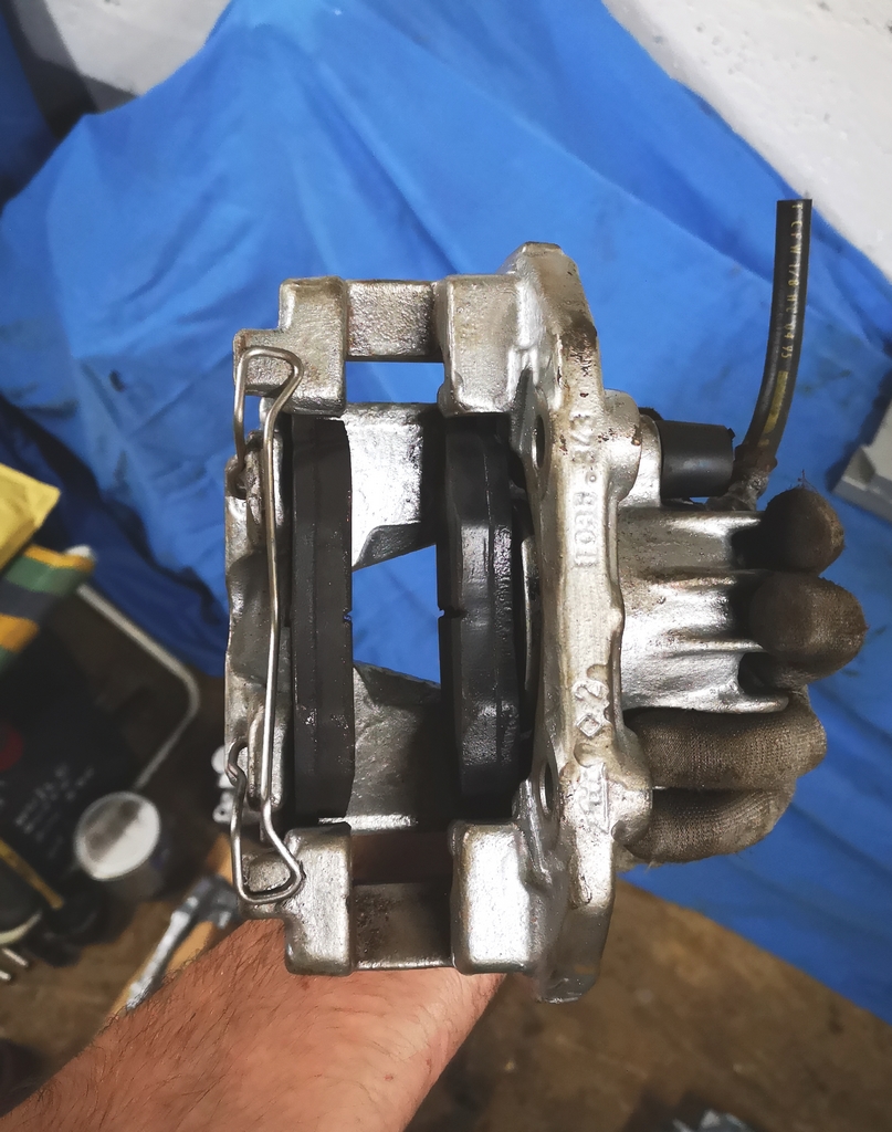

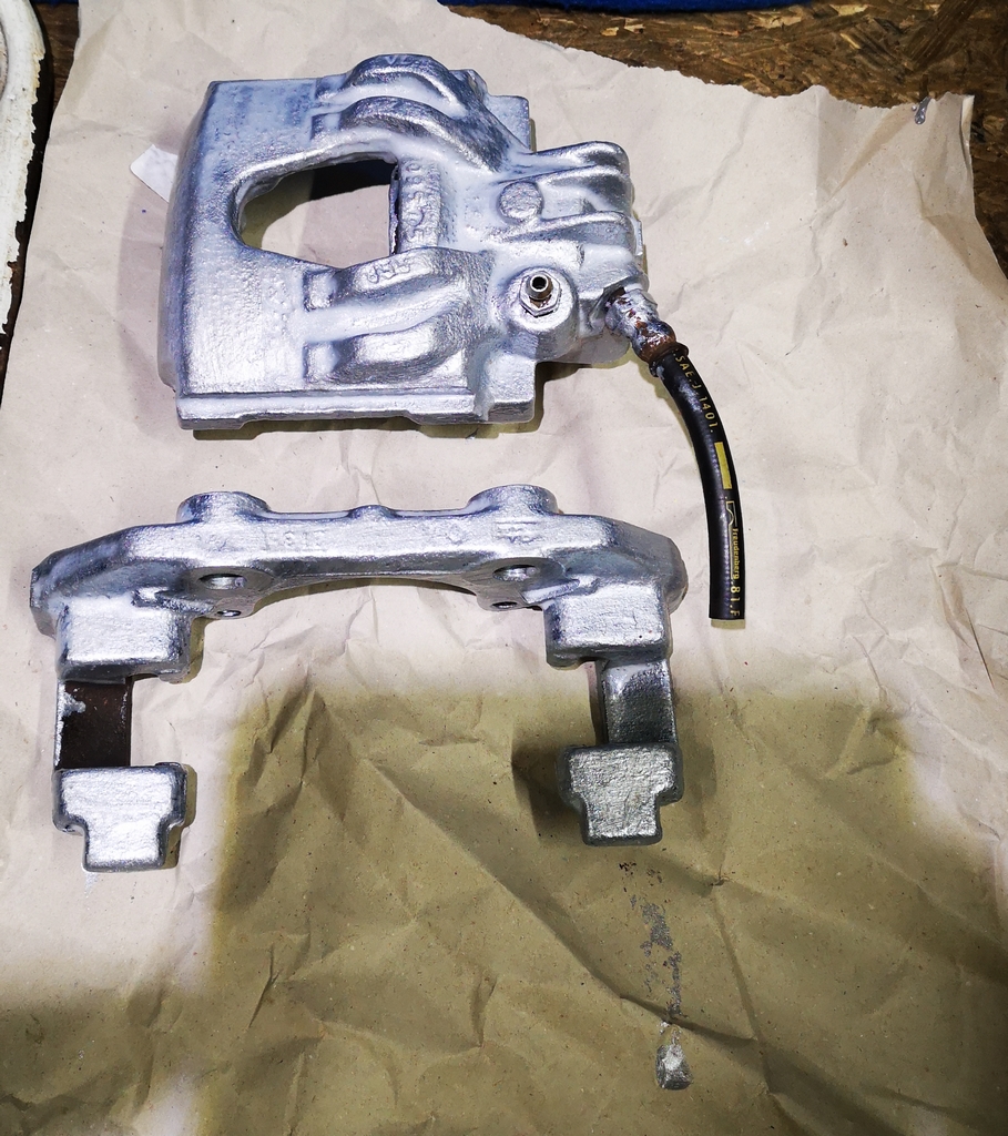

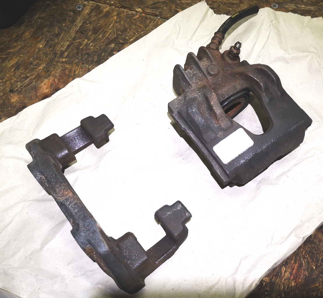

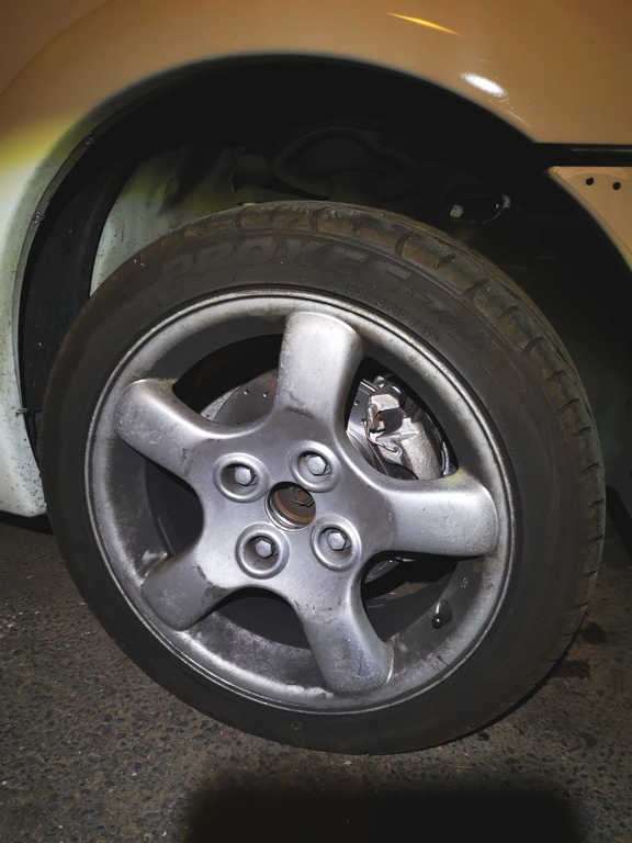

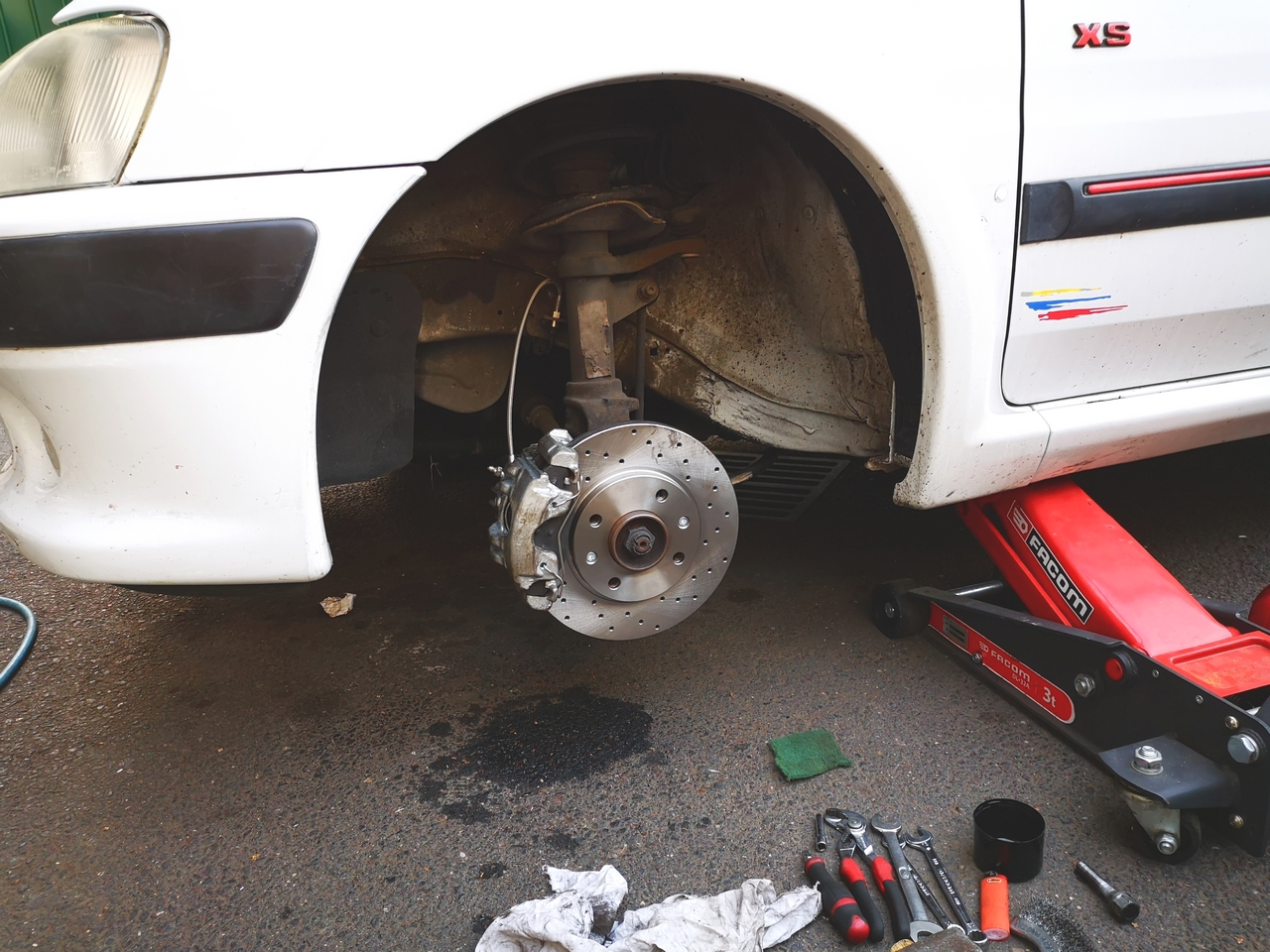

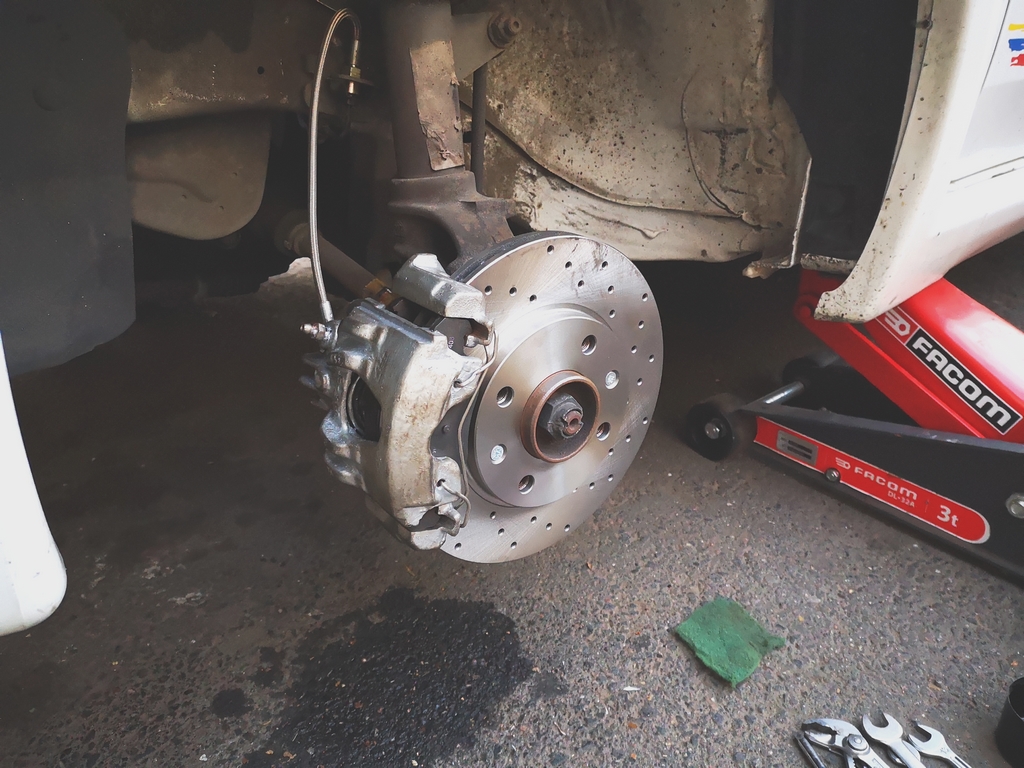

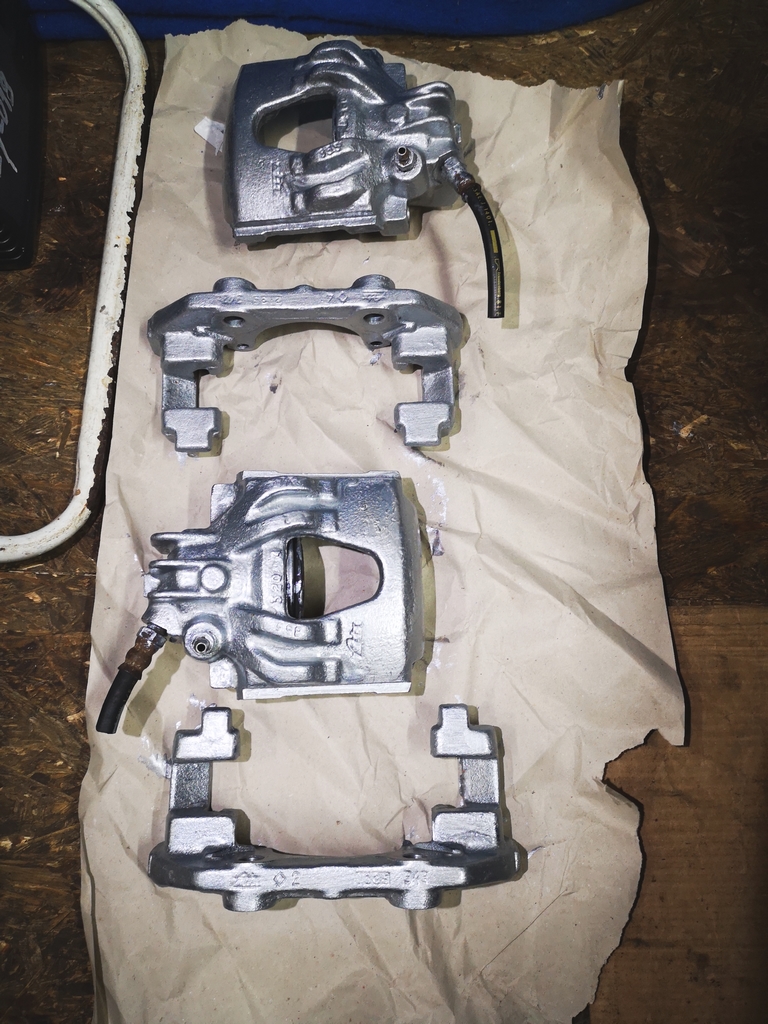

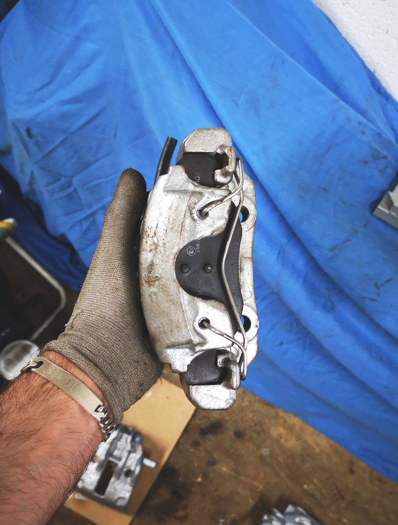

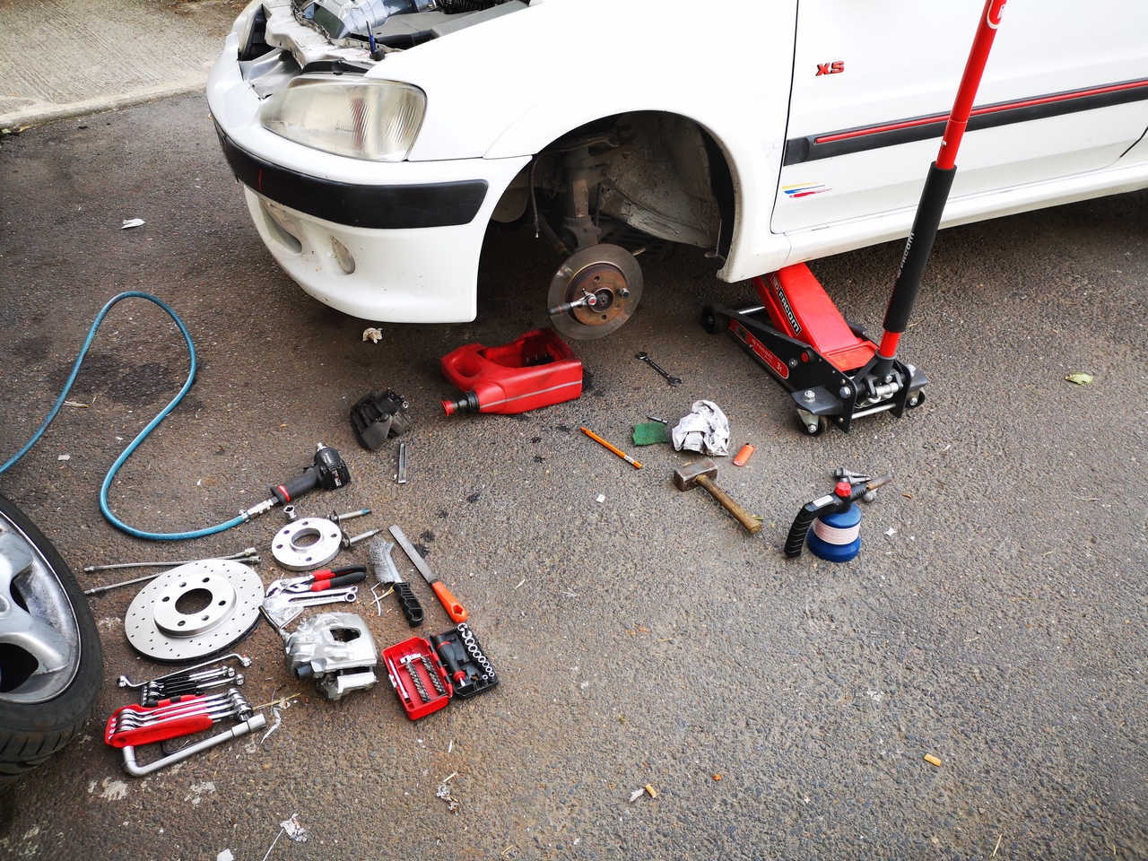

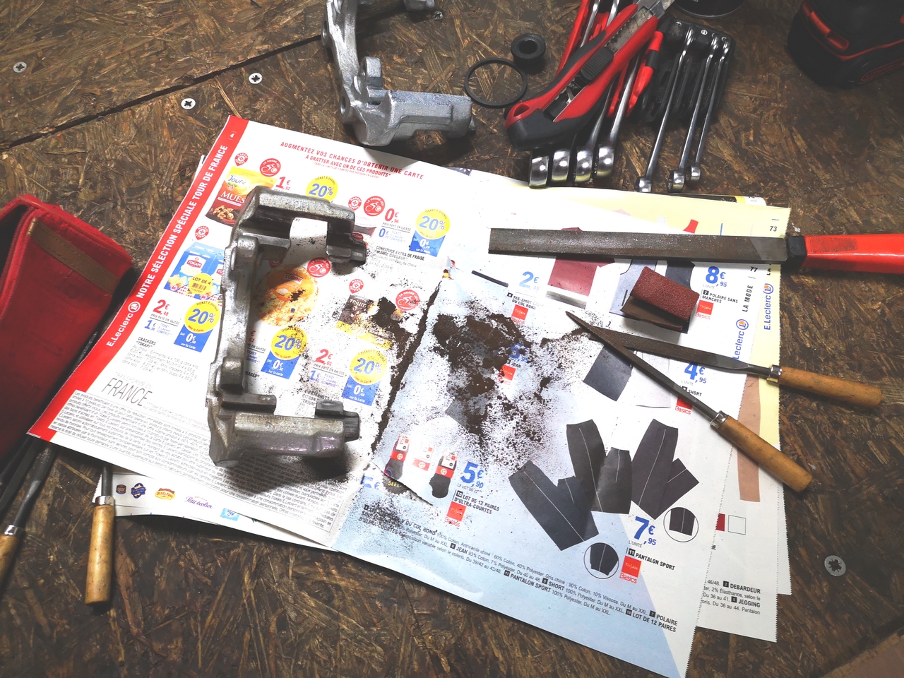

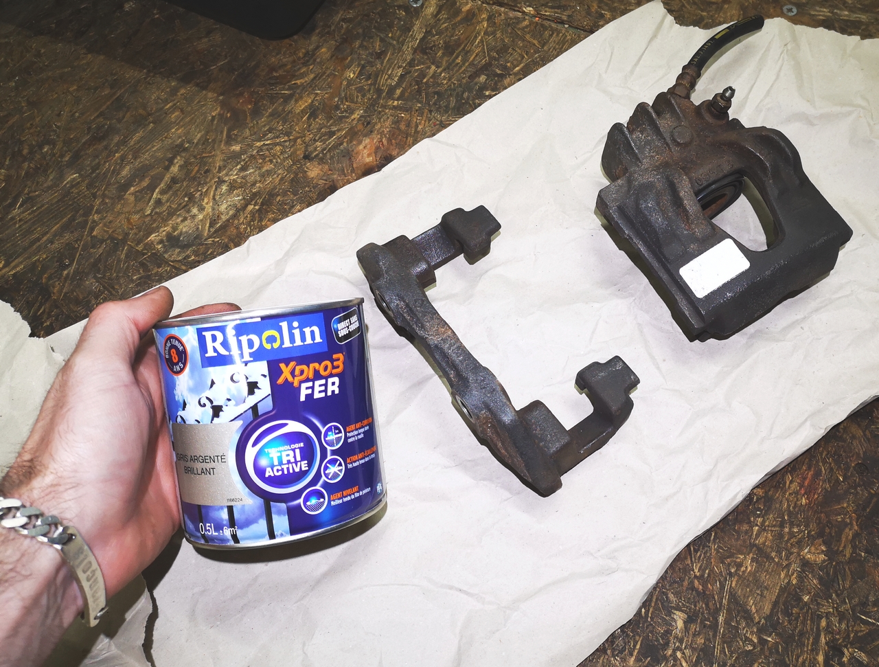

4/ Les news étriers sont propre, j'ai du passer 1h30 a les nettoyer tellement la couche de
graisse (cardan je pense) était présente,(sa date du week dernier,tjr pas monter :mrgreen: ),
les plaquettes sont très récente donc sa m’évite d'en racheter :) [icon_neutral.gif]
Les disques neuf percer et les durites neuves sont la en aviation bfgoodrich.
IMG_20190627_183712.jpg [ 637.04 Kio | Vu 3171 fois ]
IMG_20190627_183725.jpg [ 381.7 Kio | Vu 3171 fois ]

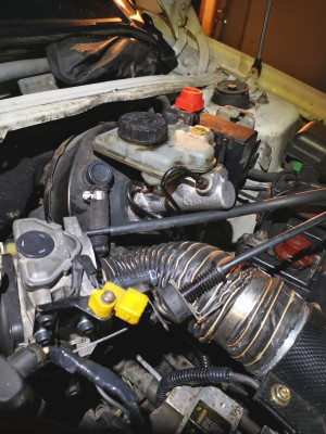

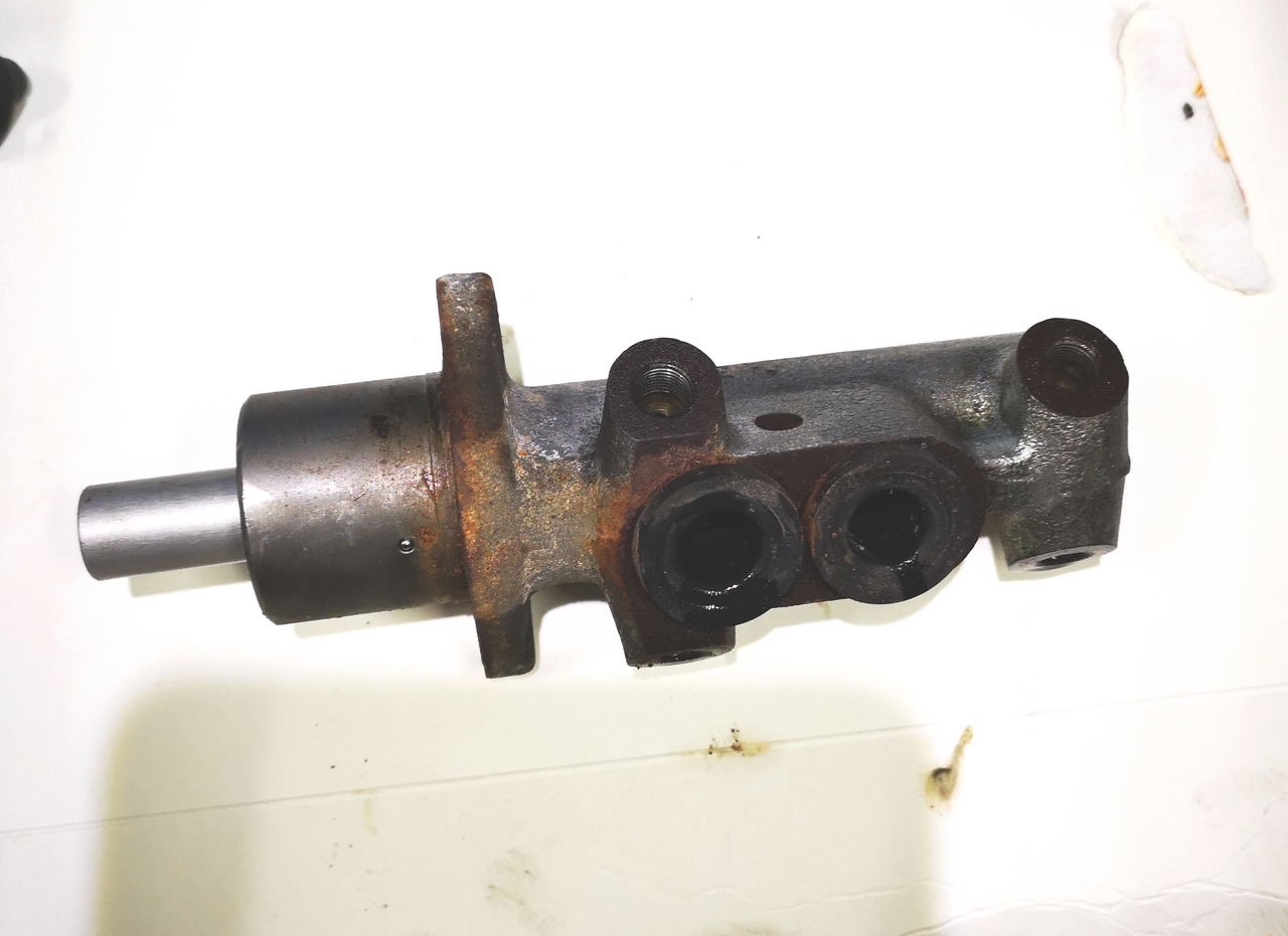

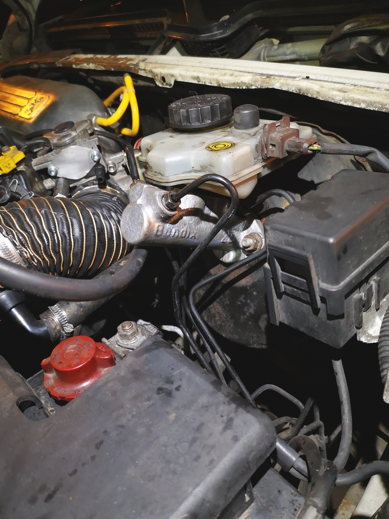

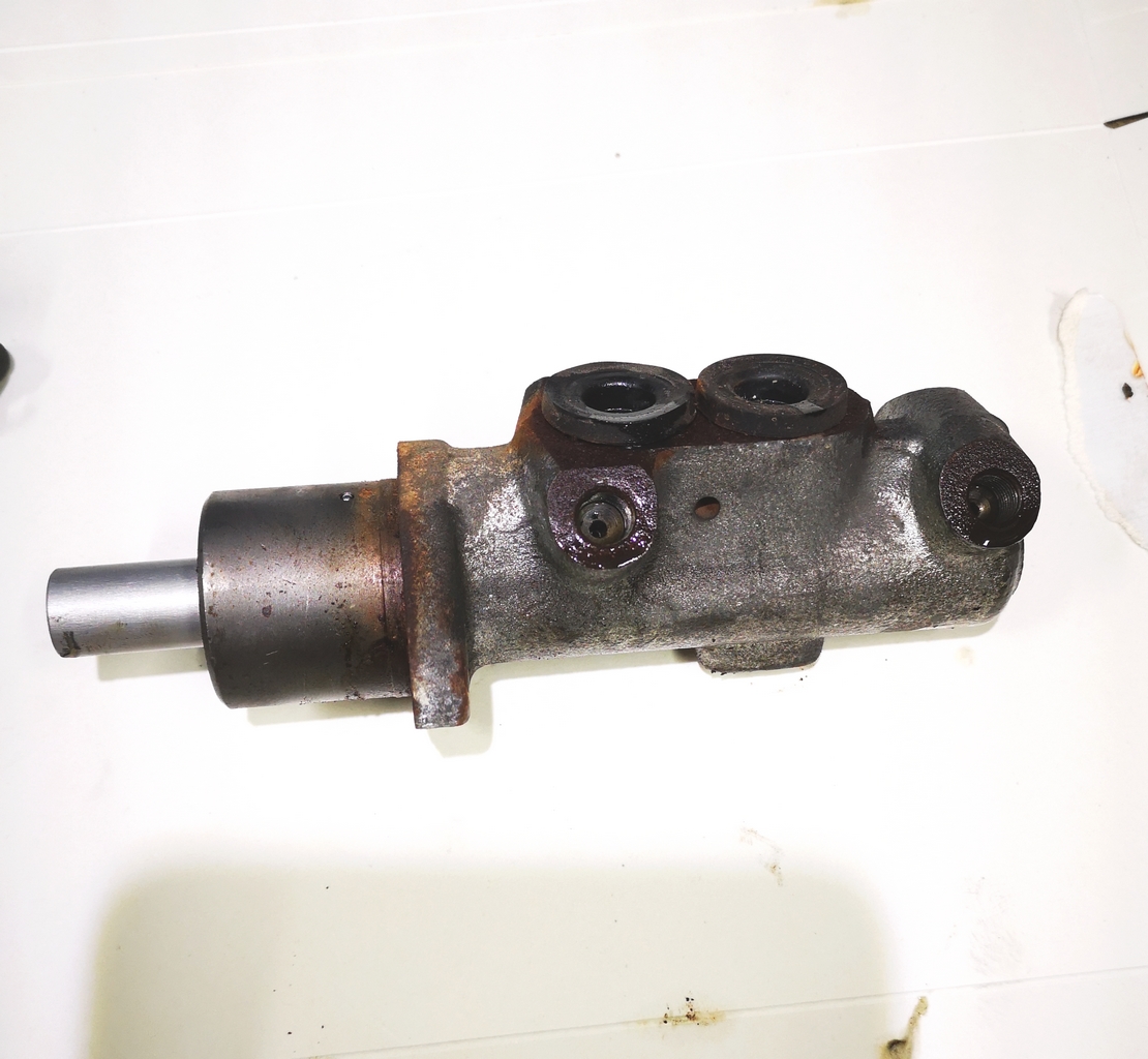

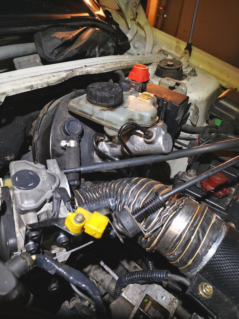

4/ MC de la xsi d’origine sur la xs :
A suivre

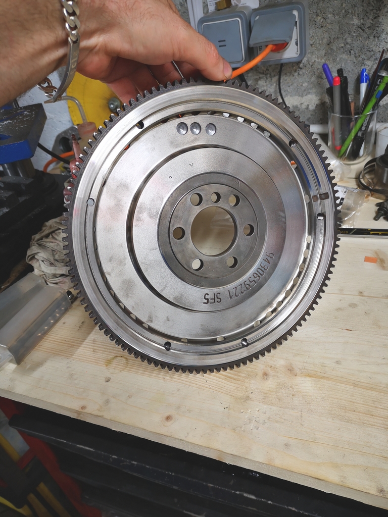

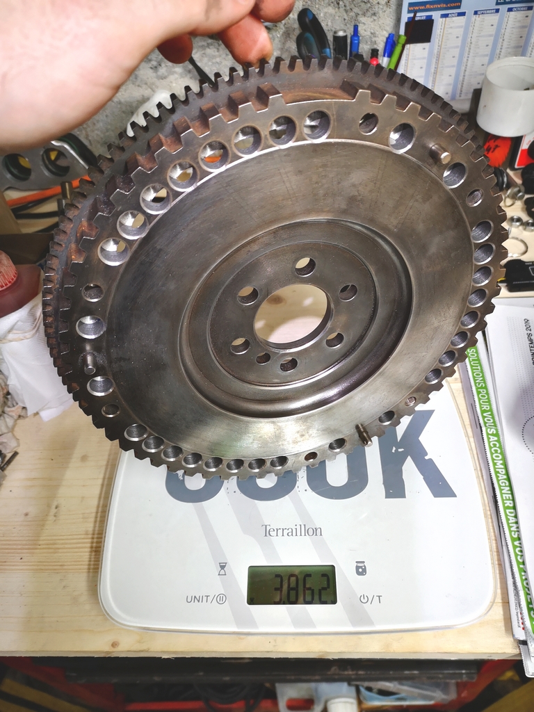

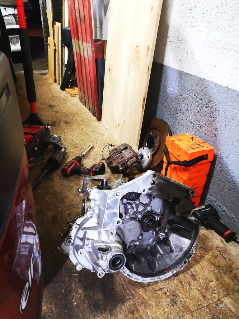

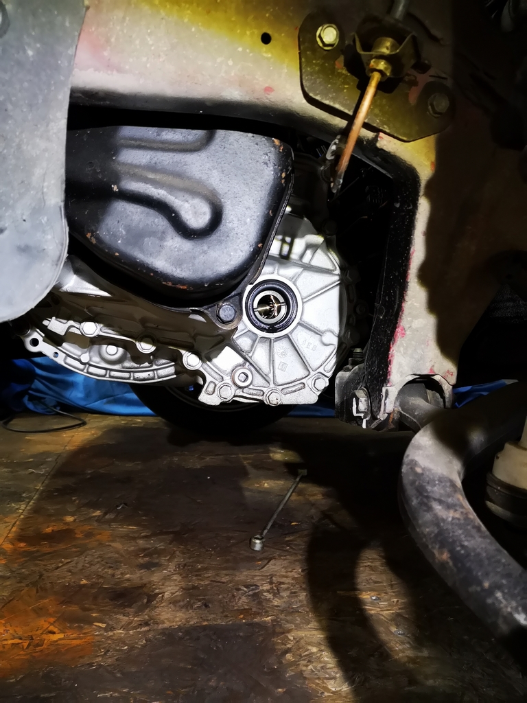

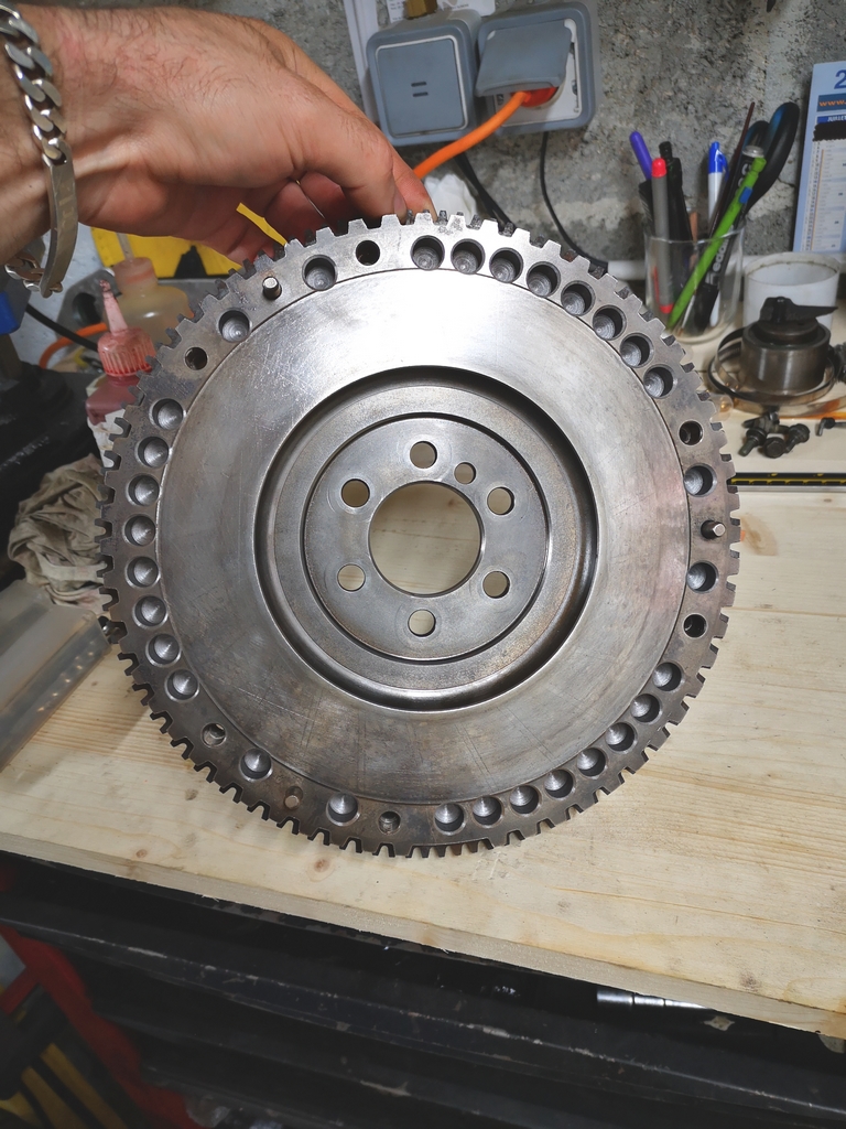

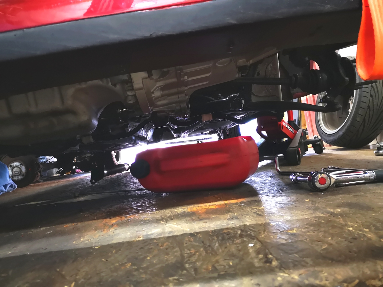

1/ Démontage boite pour aller chercher le VM 200mm de la xsi et aller le faire alléger au max,
pour la xs :
IMG_20190629_203328.jpg [ 1002.44 Kio | Vu 3147 fois ]
IMG_20190629_203337.jpg [ 748.81 Kio | Vu 3147 fois ]
IMG_20190629_203348.jpg [ 834.99 Kio | Vu 3147 fois ]
IMG_20190630_193114.jpg [ 869.01 Kio | Vu 3147 fois ]

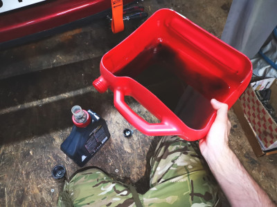

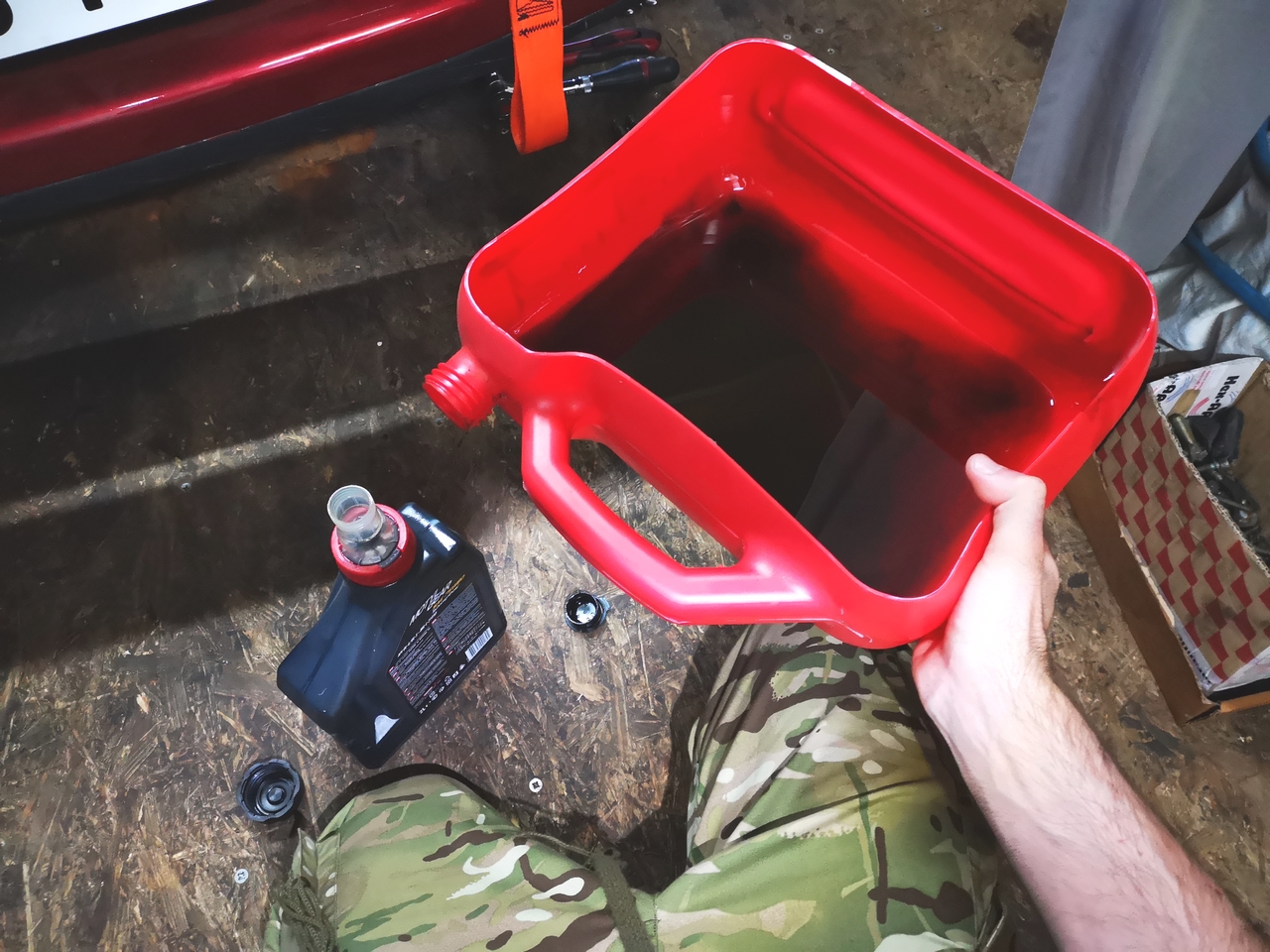

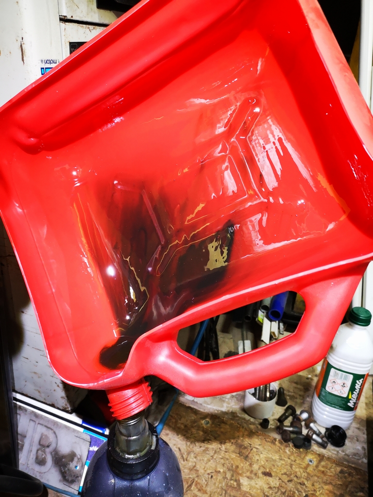

L'huile est propre âpres les quelques tests route/zi quelle a eu,par contre javai mis que 1L,
la moitier de la contenance :? , je sais même pas si sa déborde par la vis de niveau :?
Je l'ai filtrer car elle est neuve,sa repartira dans la xsi avec 0.5L de plus
(1.5L ou la contenance adéquate que j'ai plus en tête)
IMG_20190630_193501.jpg [ 611.03 Kio | Vu 3147 fois ]
IMG_20190630_193508.jpg [ 521.21 Kio | Vu 3147 fois ]

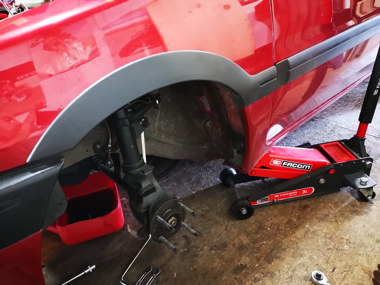

La boite est sortie, non sans mal car j'ai laisser l'autre cardan (feignasse ON :o| :mrgreen: )
IMG_20190630_224028.jpg [ 764.31 Kio | Vu 3147 fois ]

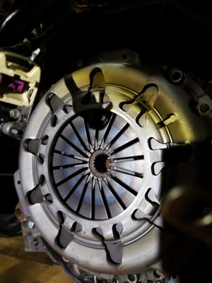

L’étoile/diaphragme d'embrayage est bien retourner donc, suite a mon mauvais réglage
de la garde :bignou: , il me faut un mécanisme neuf :bbah:
IMG_20190630_224113.jpg [ 826.96 Kio | Vu 3147 fois ]
IMG_20190630_224123.jpg [ 526.93 Kio | Vu 3147 fois ]
IMG_20190630_224315.jpg [ 1001.84 Kio | Vu 3147 fois ]

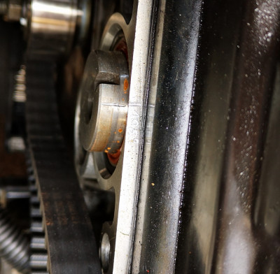

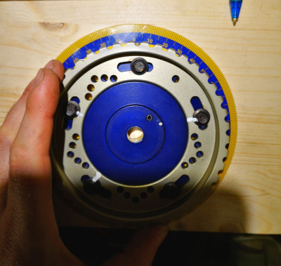

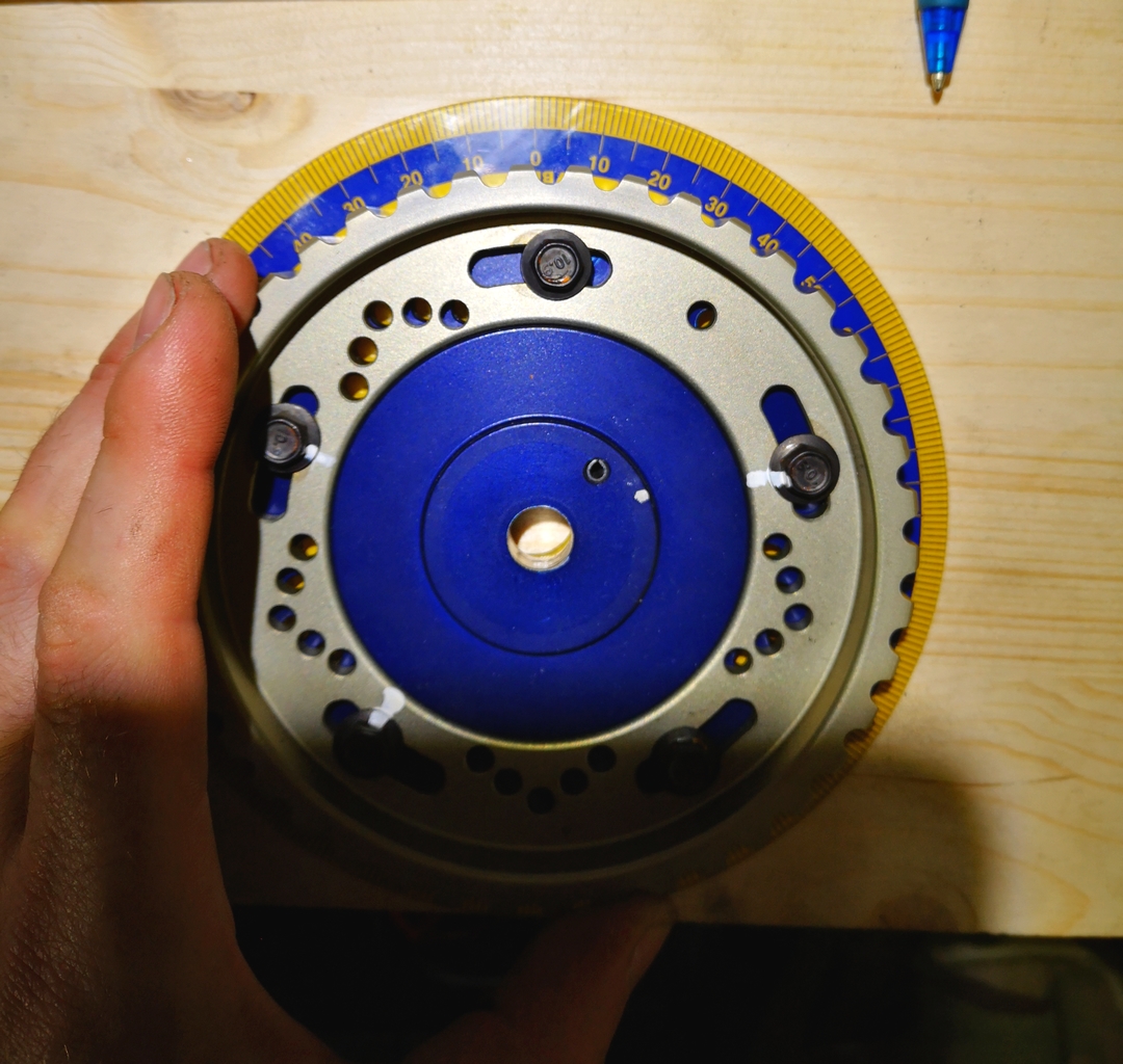

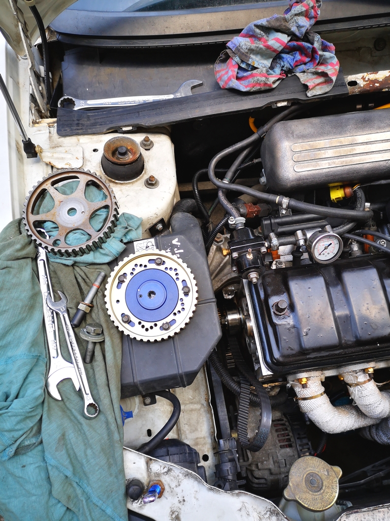

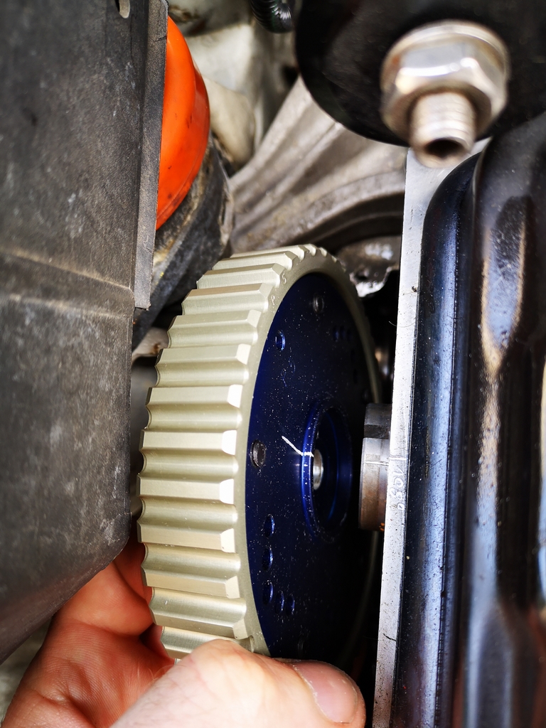

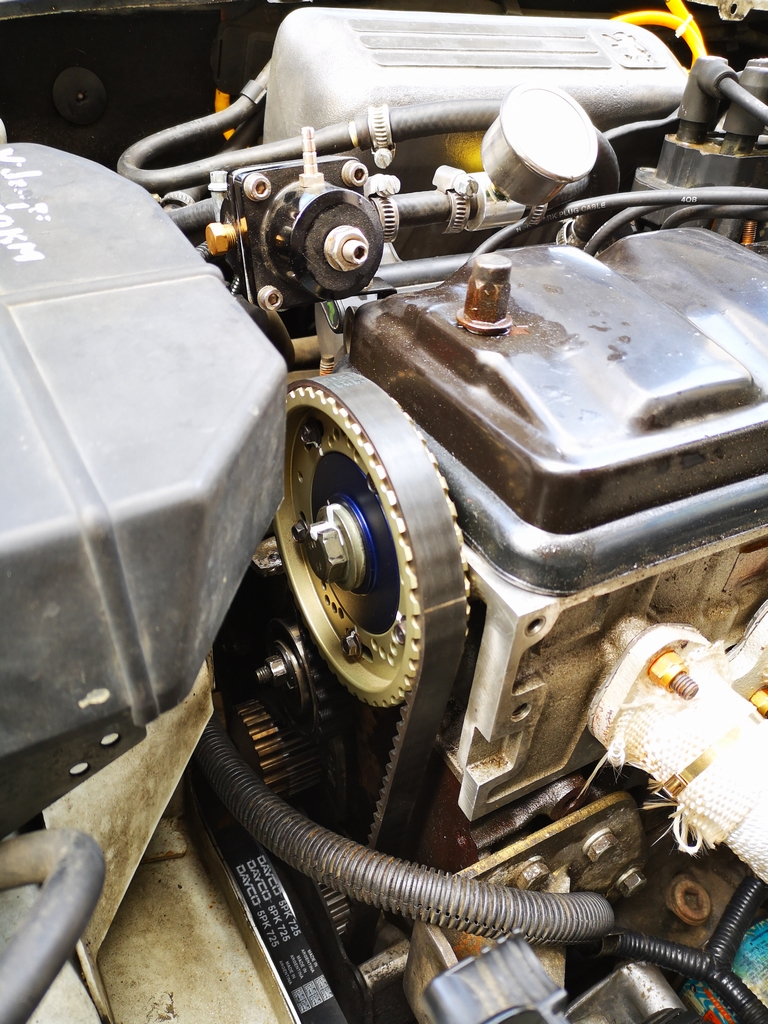

Décalage de 3/4° de la poulie catcams et test sur la xs (sa fait le double au vilo attention ! ) :
IMG_20190630_224659.jpg [ 996.42 Kio | Vu 3145 fois ]
IMG_20190630_225016.jpg [ 706.52 Kio | Vu 3145 fois ]
> Le nécessaire pour mon porte eprom est enfin arriver d'amazone j’attends sa depuis 2 semaines :)
sa c'est la new qui fait plaiz car je vais pouvoir mettre la carto de jack et tester/ajuster
débloquer c'est fuck de 6200trs :wilo:

2 litres dans la bv chef
75w80
 Sujet du message: Re: [PF47]106xs2 1.6~ test catcam 3/4° avance/demontage VM x
MessagePosté: Lundi 01 Juillet 2019 22:02
75w80
merci :jap:

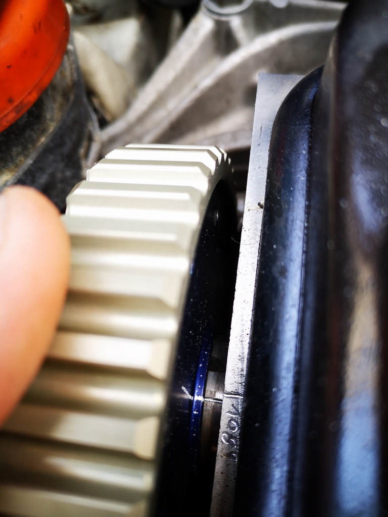

Montage poulie catcam avec 3/4° AAC d'avance de calage :
IMG_20190701_150802.jpg [ 766.9 Kio | Vu 3130 fois ]

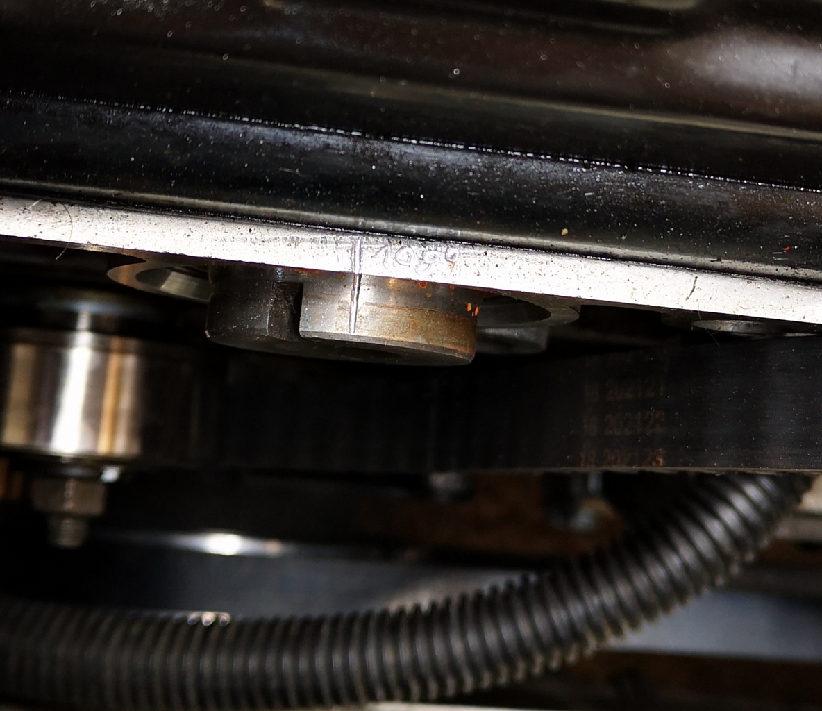

marquage 108° origine sur la culasse,le AAC et la poulie comme sa je sait qui est ou !
IMG_20190701_151249.jpg [ 735.68 Kio | Vu 3130 fois ]
IMG_20190701_151543.jpg [ 766.86 Kio | Vu 3130 fois ]
IMG_20190701_151614.jpg [ 719.61 Kio | Vu 3130 fois ]
IMG_20190701_151846.jpg [ 593.27 Kio | Vu 3130 fois ]
IMG_20190701_151911.jpg [ 462.43 Kio | Vu 3130 fois ]
> verdict âpres essaie:
c'est mieux, mieux a haut régime, ya pas 10ch :mrgreen: mais peut être 2/3ch de gratter,
En tout cas a haut régime il y a quelques chose,remarquer sur autoroute en 3 et
4e en allant déposé le VM a Mennecy 91
le décalage vers l’arrière que me fessait la poulie
acier a la tension courroie est annulé (retard)
Je pense même que je pourrai mettre plus d'avance ,genre 2° :)

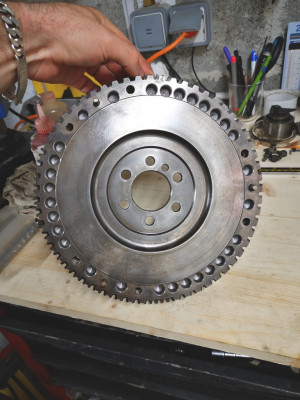

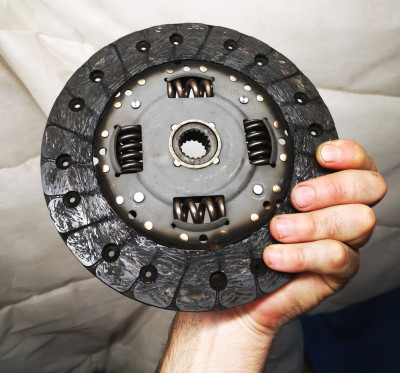

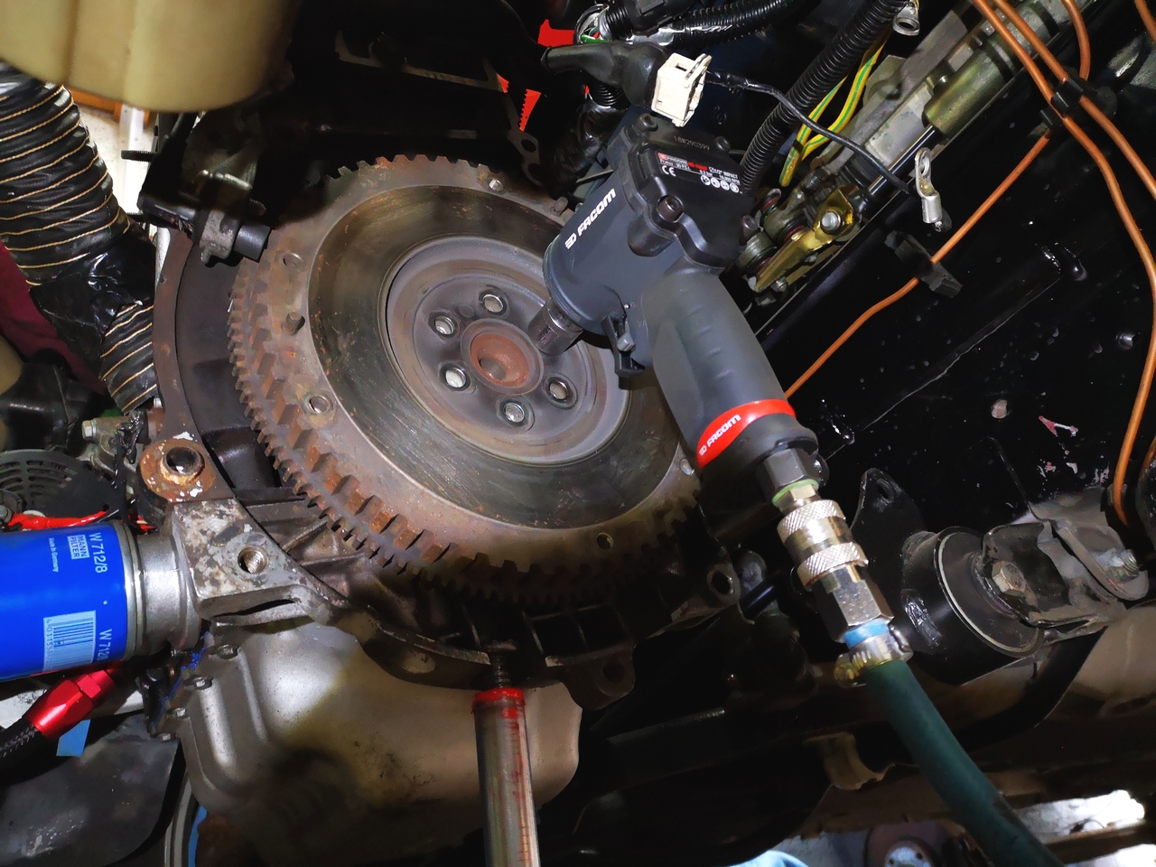

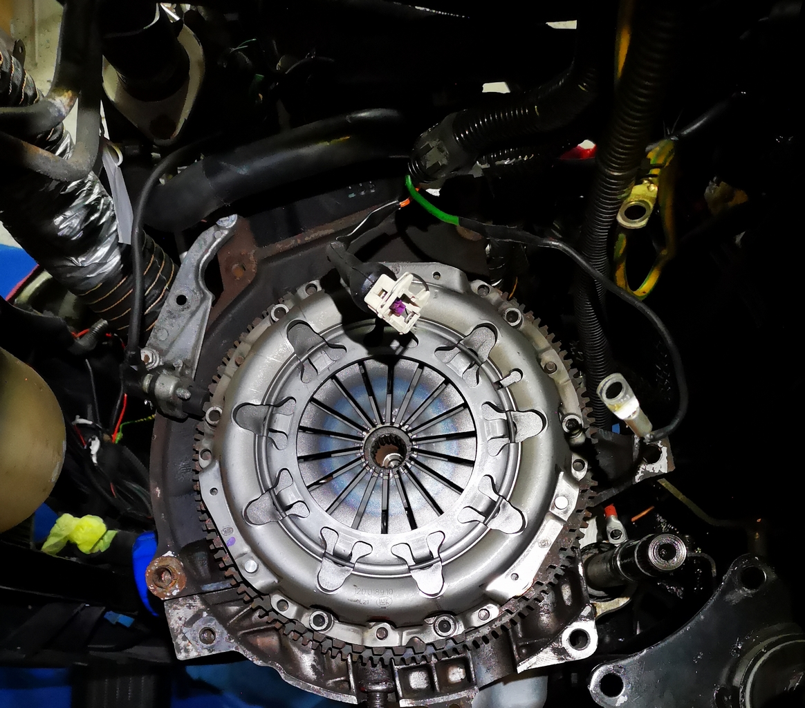

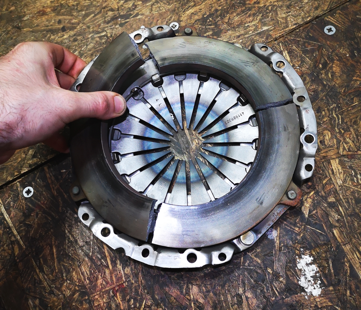

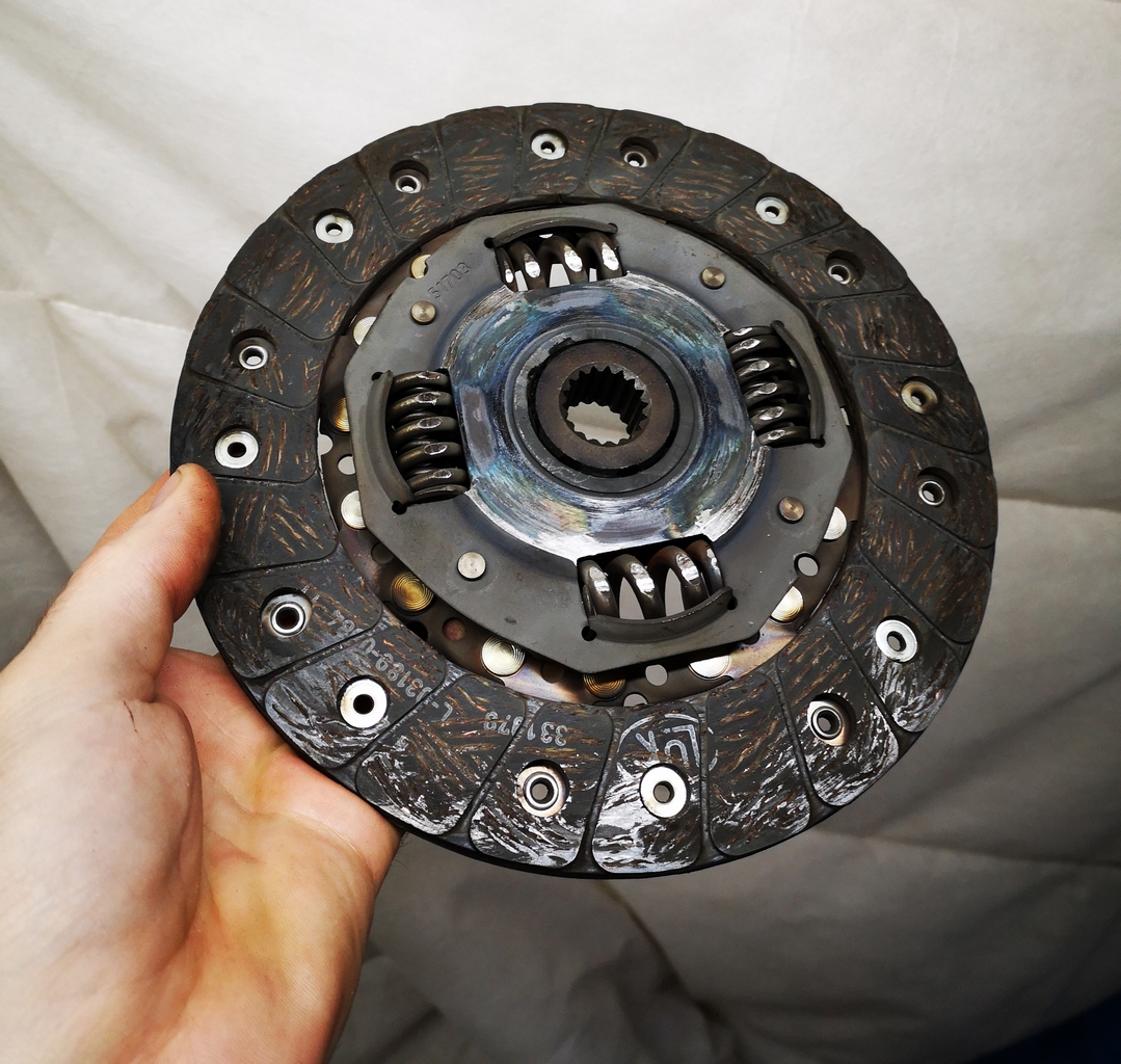

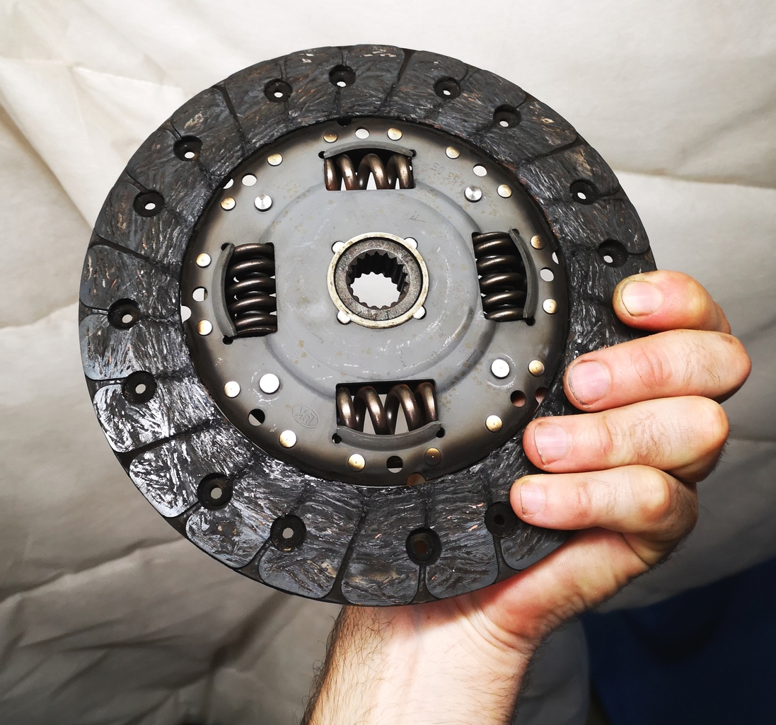

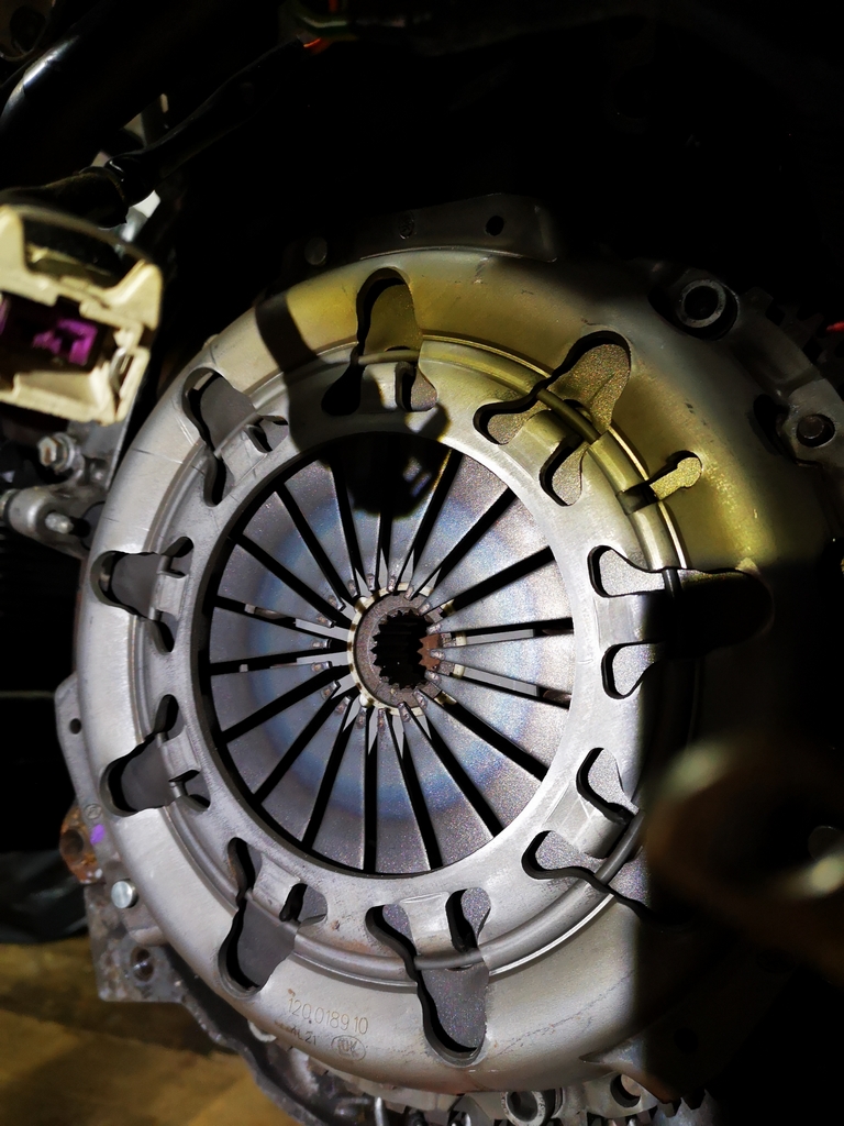

Voici l’état de l'embrayage luk monté sur la xsi,j'ai fait quelques test (10km/15km) en plusieurs fois,
et la dernière fois âpres 2km > casse , voici le mécanisme âpres démontage: :jesors:
IMG_20190701_172634.jpg [ 1.25 Mio | Vu 3130 fois ]
IMG_20190701_172721.jpg [ 835.92 Kio | Vu 3130 fois ]
IMG_20190701_172728.jpg [ 841.45 Kio | Vu 3130 fois ]
Je me suis rendu compte que j'ai monter la garniture a l'envers :pastaper:
Comme la garniture collait pas,se sont les vis (du VM [icon_eek.gif] )qui devait faire office d’accrochement ... ,
(d’où le patinage si vous vous rappelez sur la xsi l'automne dernier)
Donc garniture mal plaqué + câble trop tendu et retour trop violent du mécanisme =
Casse de la partie fonte de friction du mécanisme ... j'ai tout gagner 160€ par la fenêtre :yeux:

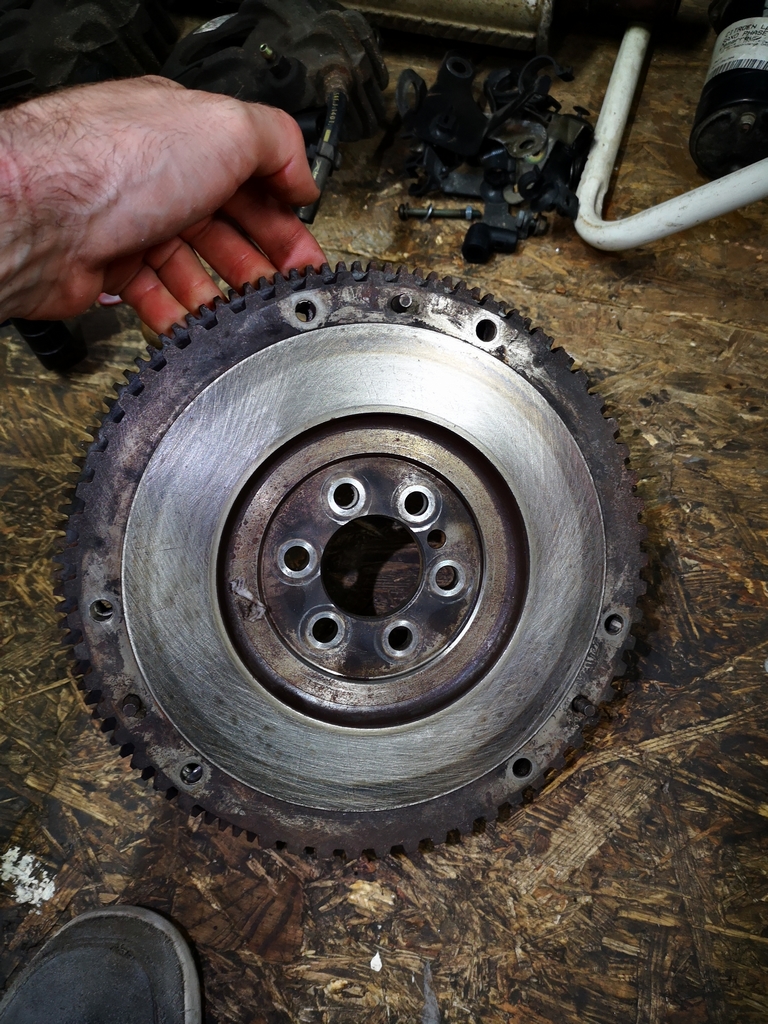

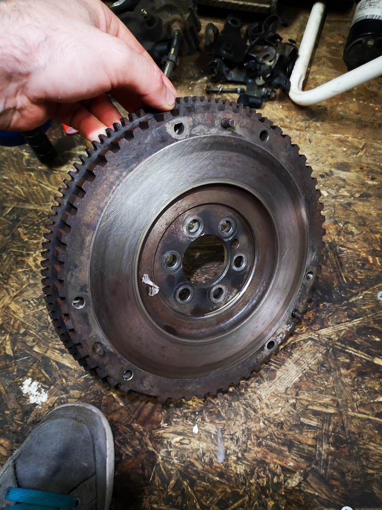

Ont peut voire en photo que la garniture d'embrayage a même pas frotté sur le
VM, il est toujours "gratter" au scotch bridge

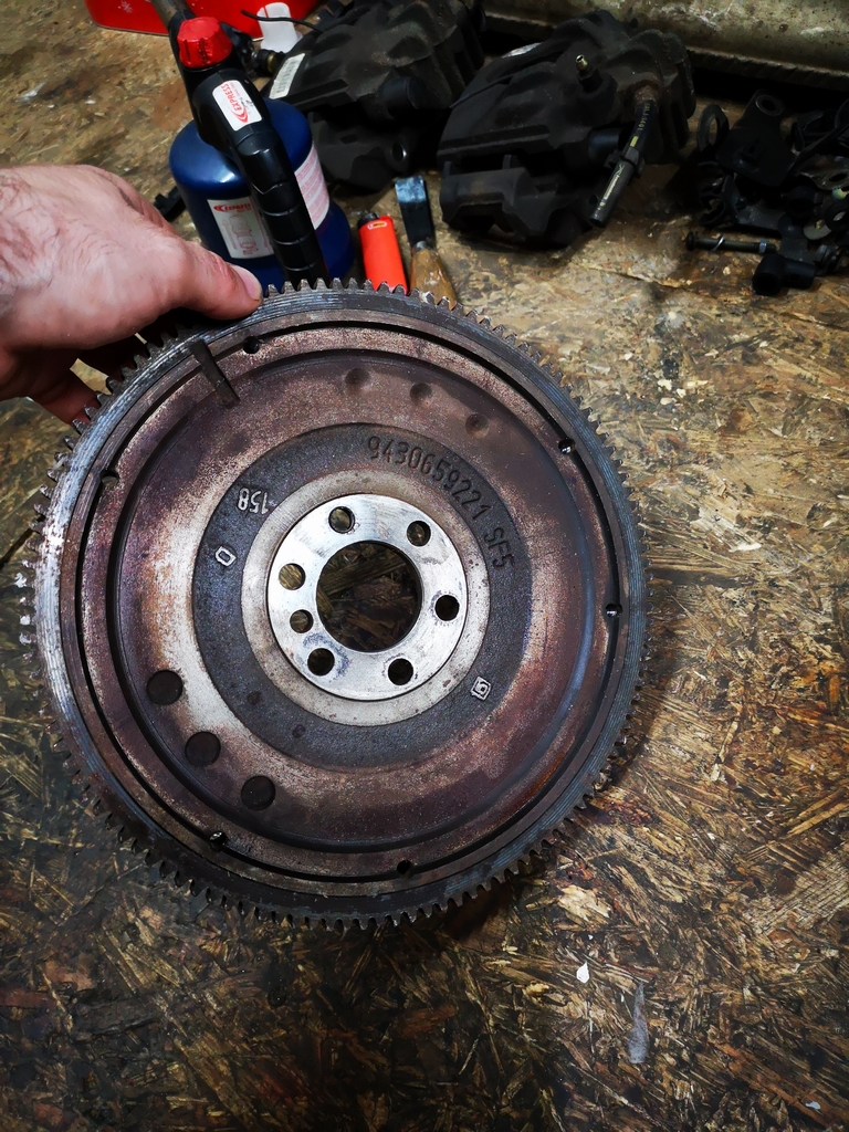

Le VM demonté (il a pas prit), il est chez le gars du 91 pour allégement maximum :cubitus:

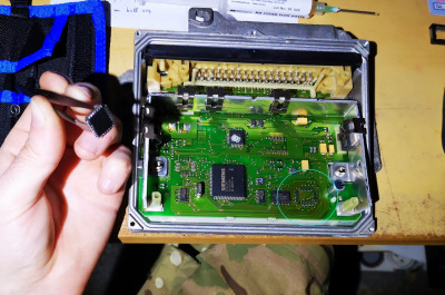

 Sujet du message: Re: [PF47]106xs2 1.6 ~ installation porte eprom + test carto
MessagePosté: Mercredi 03 Juillet 2019 0:03
Suite xs,

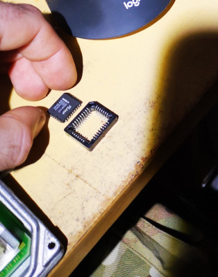

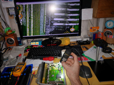

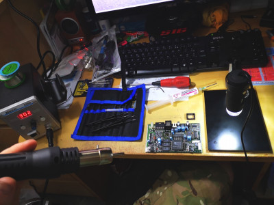

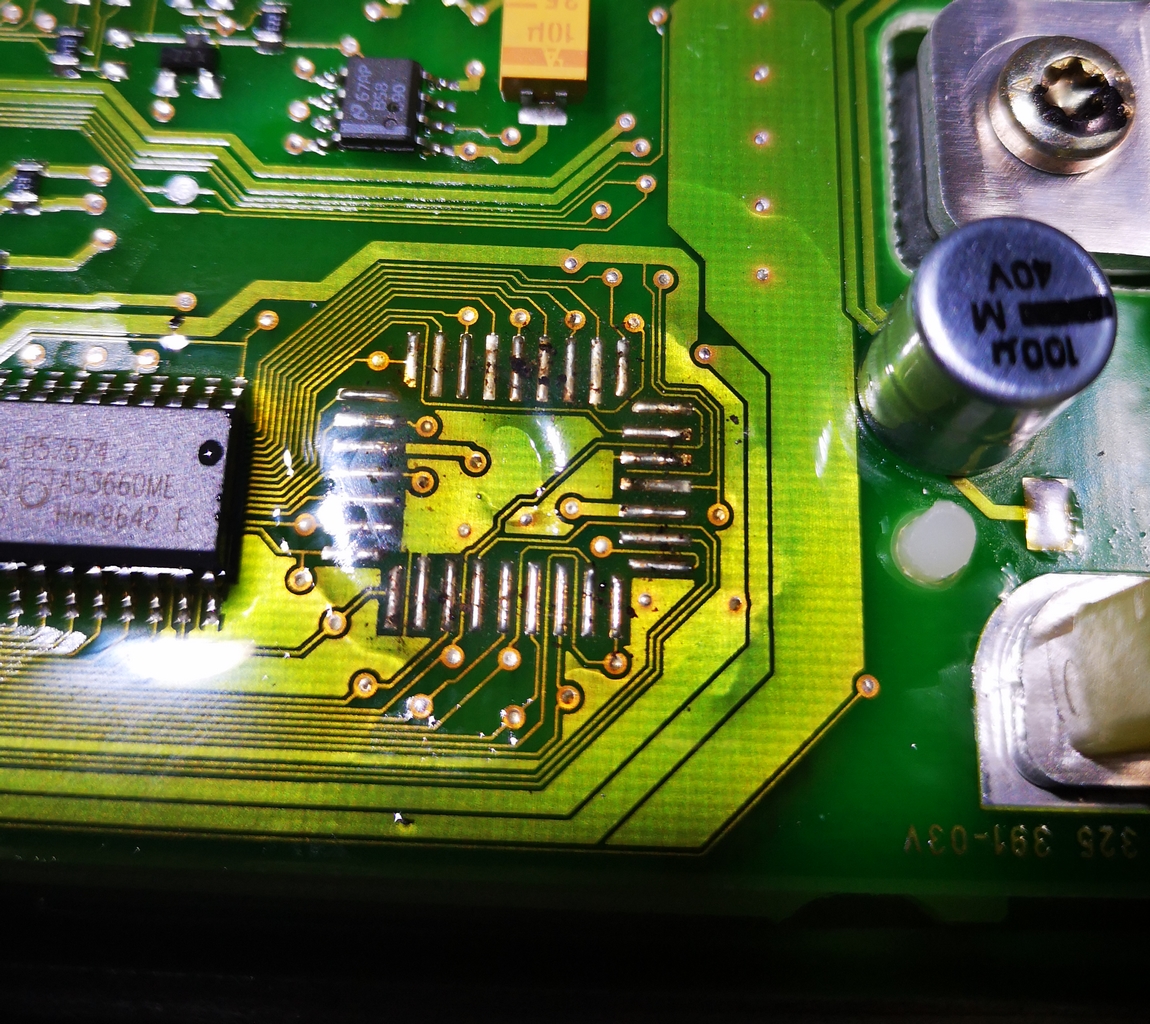

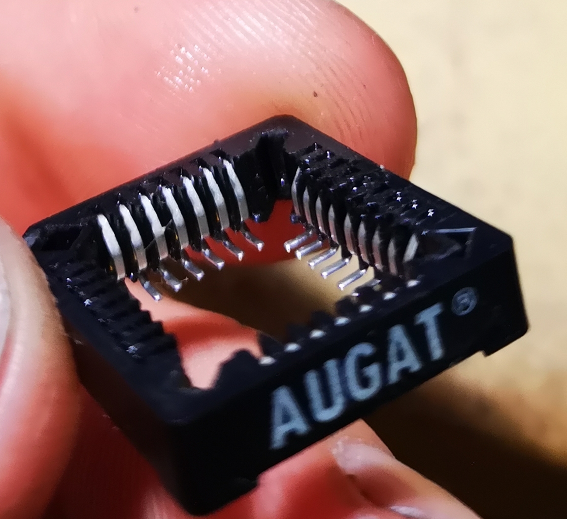

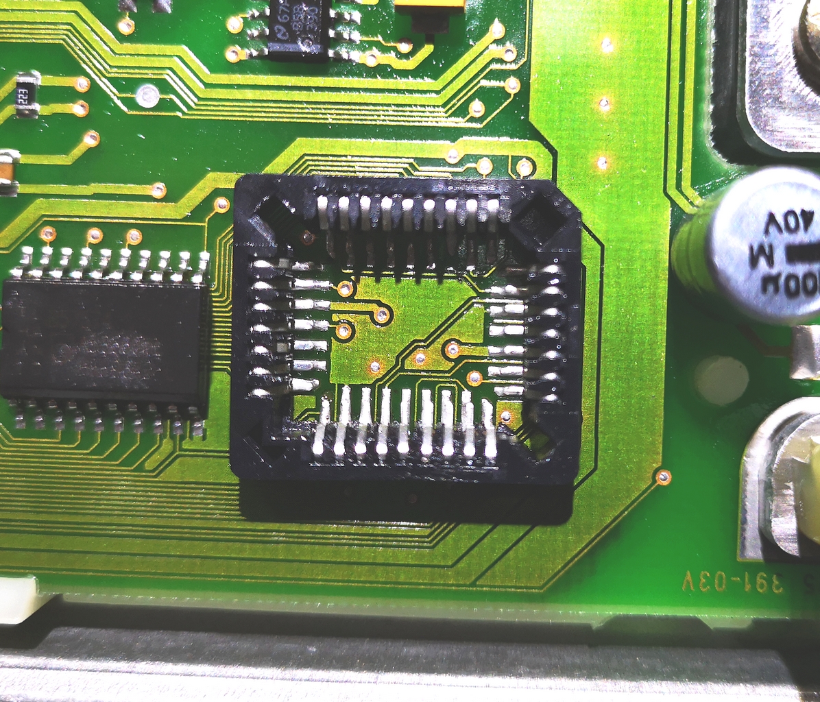

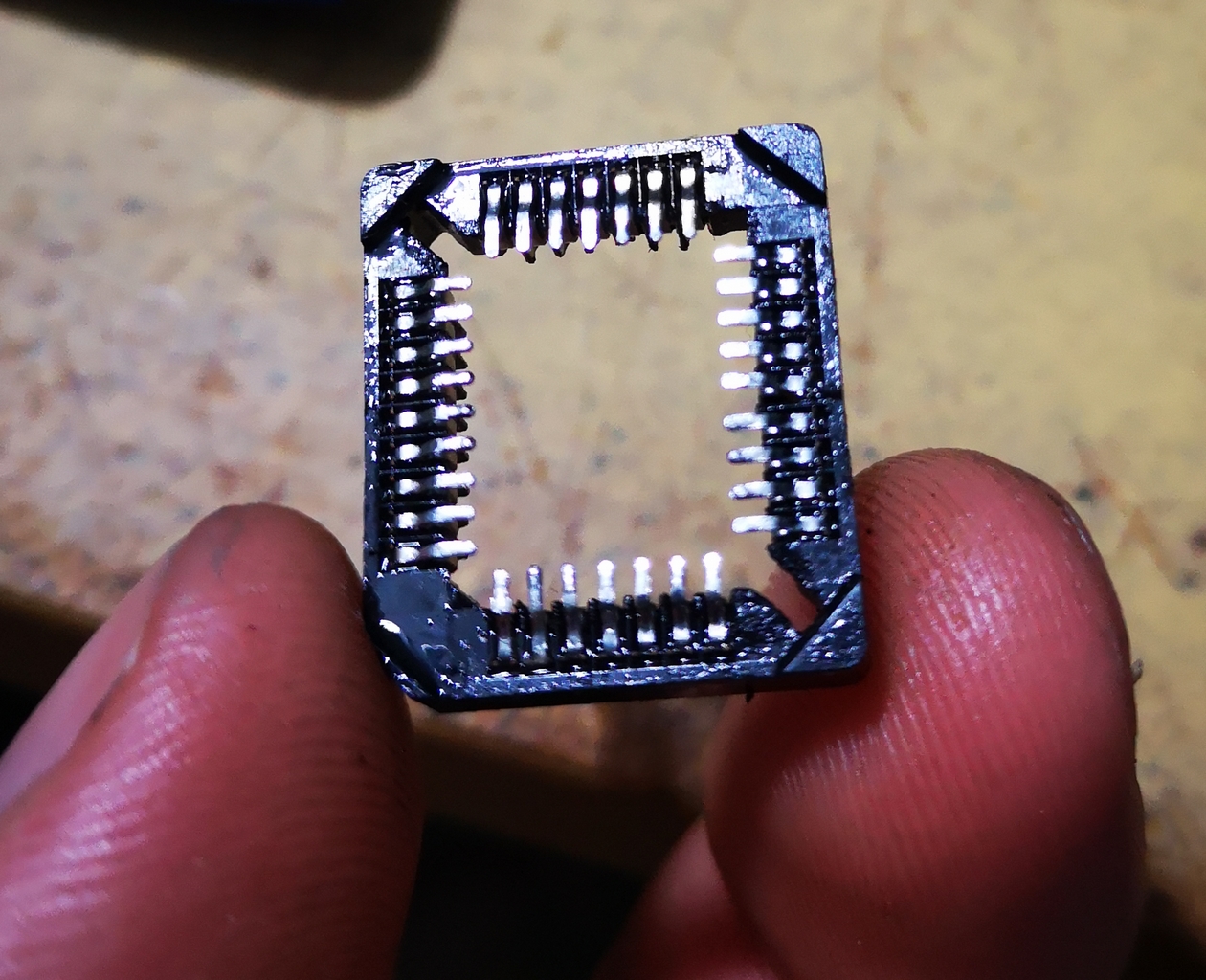

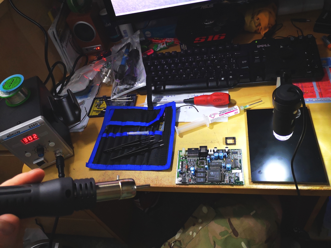

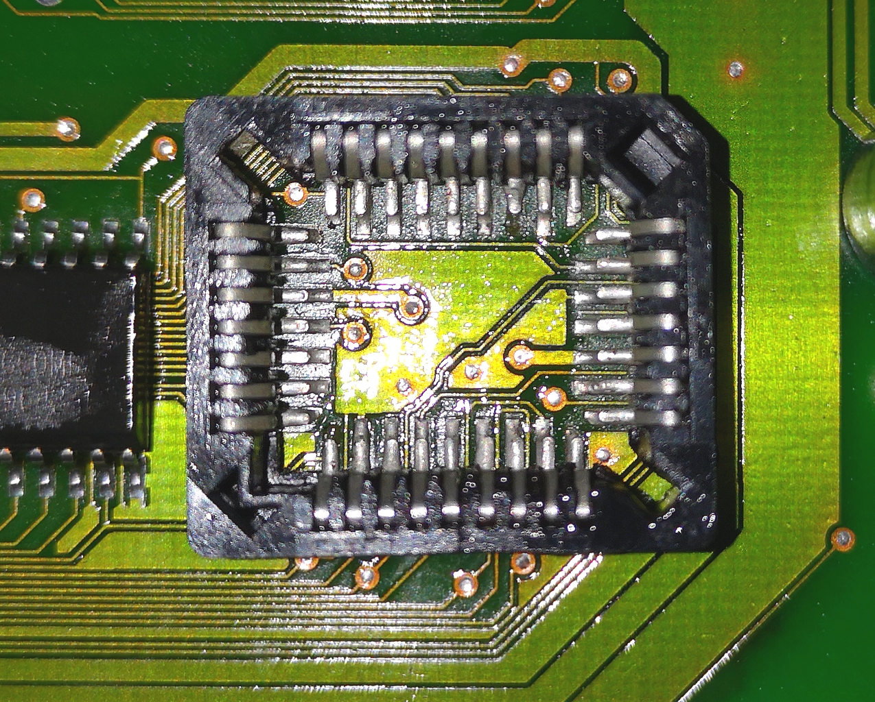

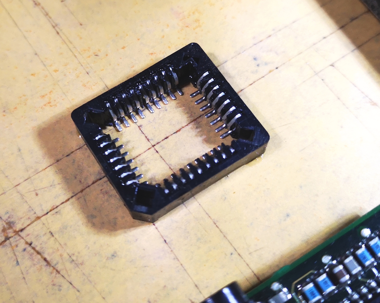

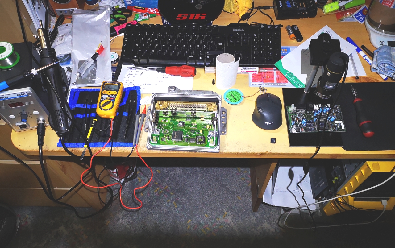

>porte eprom/eprom:
1/ je retire un porte eprom d'une carte mère d'un composant de communication de la 406 coupé
(sa sert de garder les vieillerie ^^)
IMG_20190702_023930.jpg [ 804.93 Kio | Vu 3111 fois ]
IMG_20190702_023939.jpg [ 992.87 Kio | Vu 3111 fois ]
IMG_20190702_023945.jpg [ 874.99 Kio | Vu 3111 fois ]
IMG_20190702_040236.jpg [ 838.48 Kio | Vu 3111 fois ]
IMG_20190702_040331.jpg [ 609.99 Kio | Vu 3111 fois ]

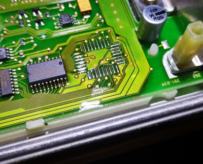

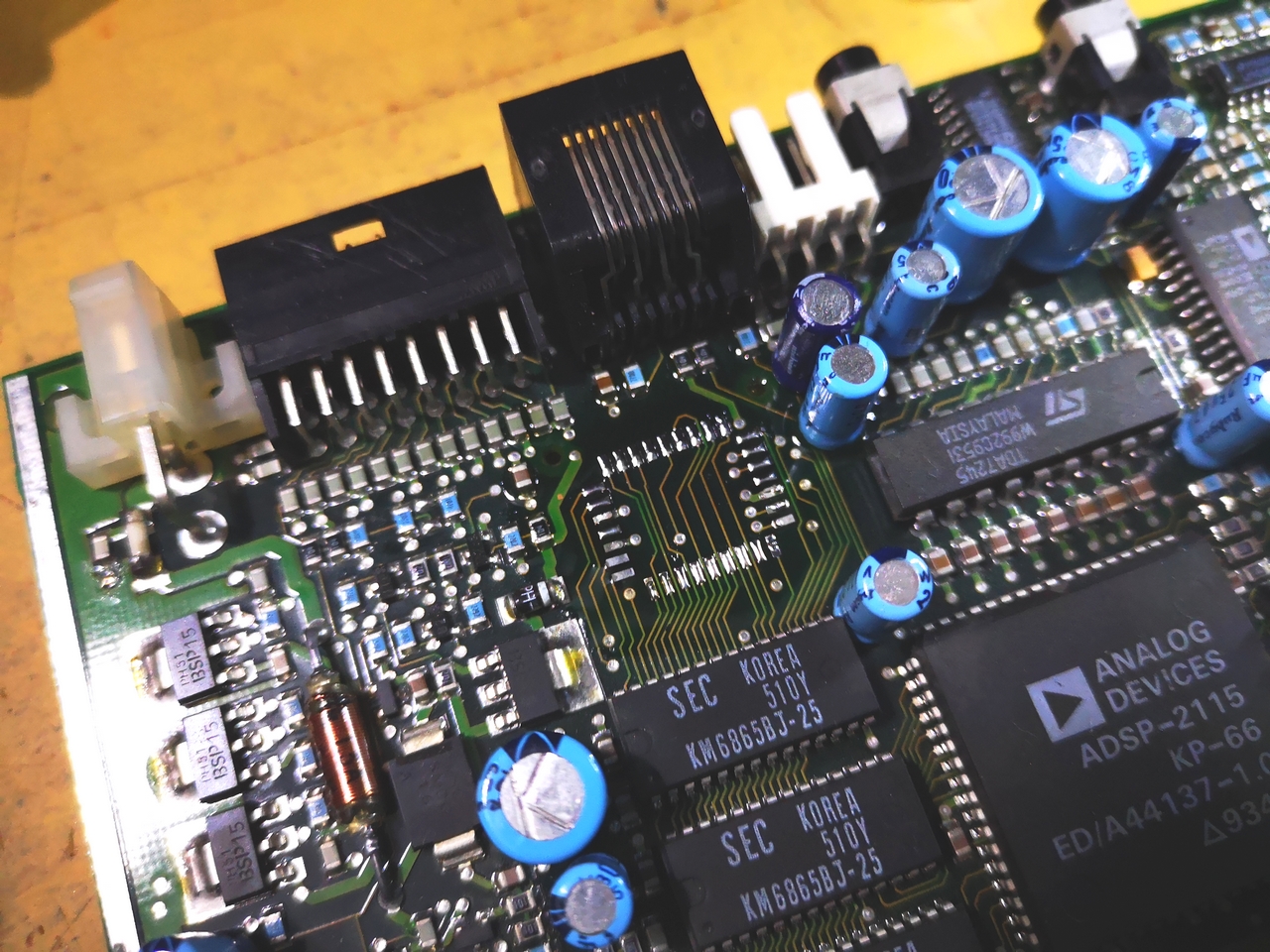

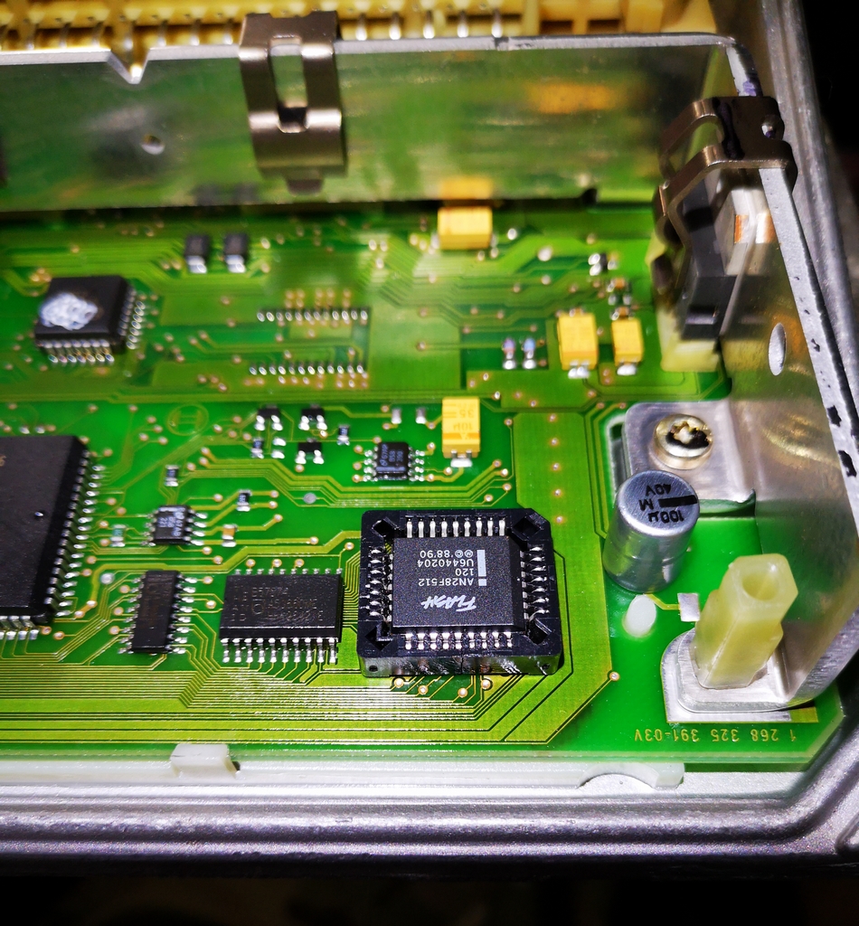

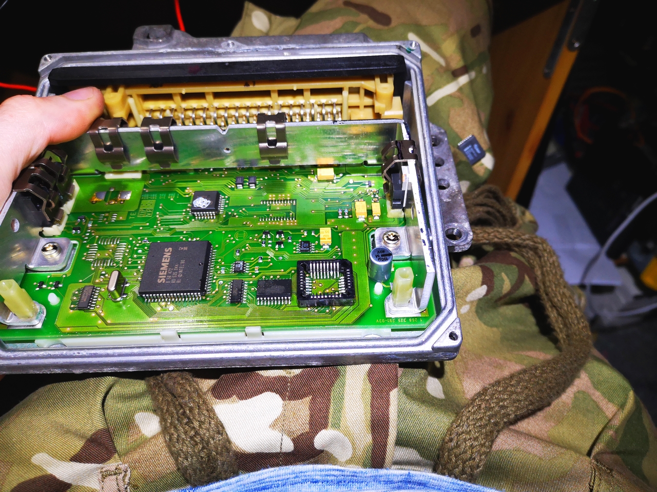

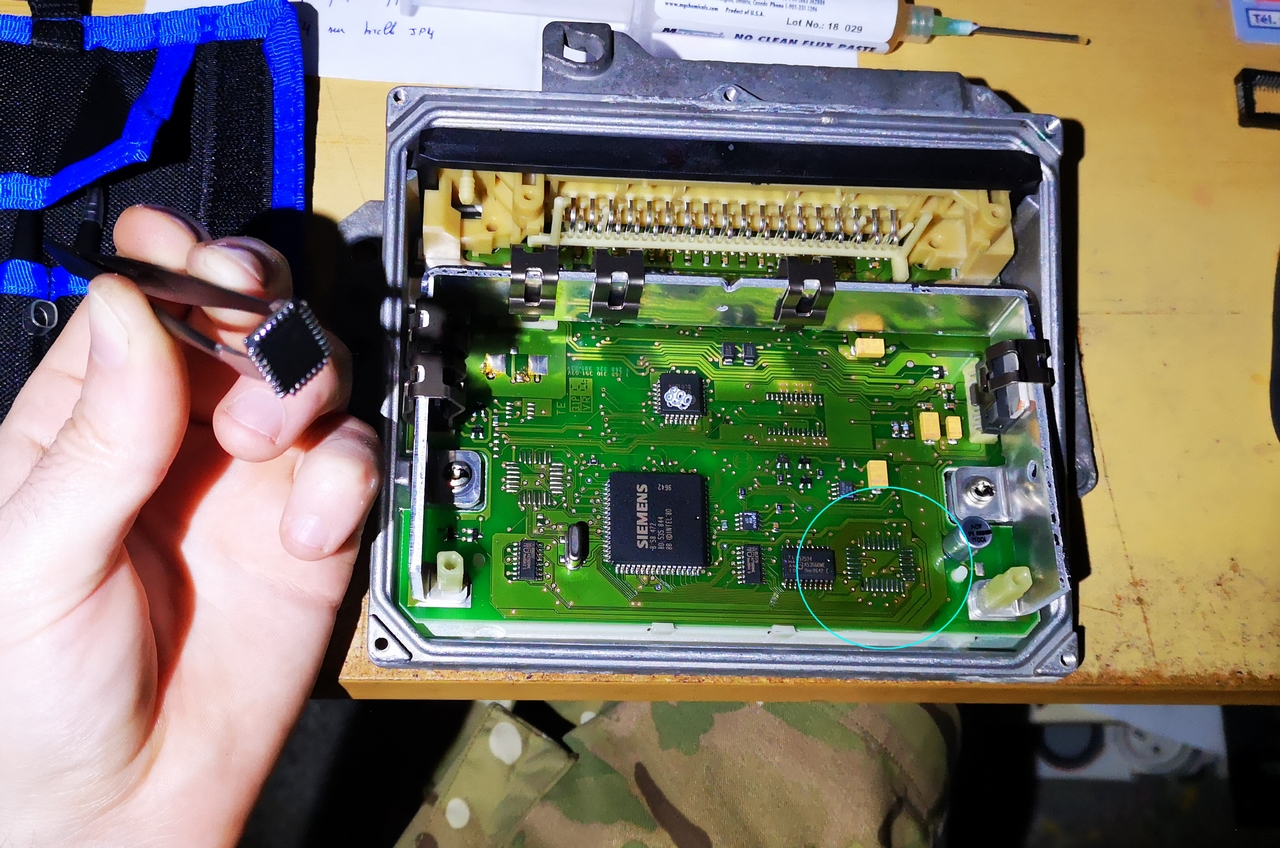

2/ Maintenant je retire l'eprom d'origine soudé a la CG du calculo:
IMG_20190702_162752.jpg [ 946.69 Kio | Vu 3111 fois ]
IMG_20190702_162823_1_BURST001_COVER.jpg [ 1.18 Mio | Vu 3111 fois ]
IMG_20190702_163653_BURST001_COVER.jpg [ 559.02 Kio | Vu 3111 fois ]

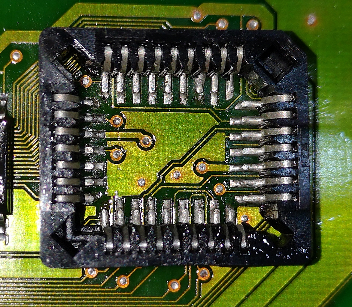

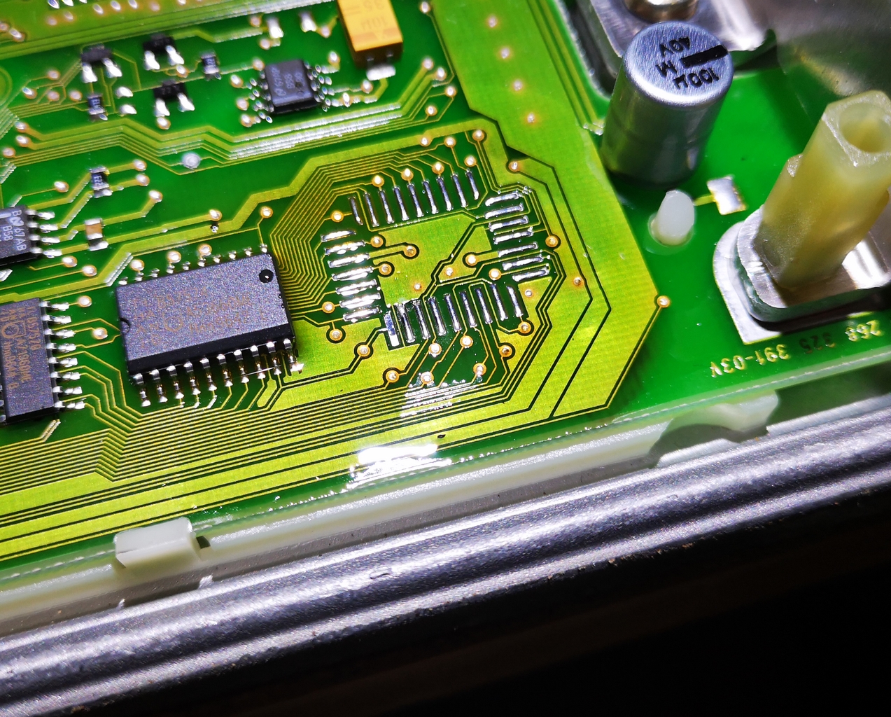

3/ patte de flux sur l'environnement a souder le porte eprom,
nettoyage,alignement de l’étain,mise a niveau en hauteur de l’étain
IMG_20190702_164758.jpg [ 1.05 Mio | Vu 3111 fois ]
4/ le porte eprom installé recyclé , sa donne sa (photo modifier en netteté d’où la pixellisation/point) :
IMG_20190702_174229.jpg [ 897.15 Kio | Vu 3111 fois ]
IMG_20190702_182352.jpg [ 1.15 Mio | Vu 3111 fois ]
IMG_20190702_182241.jpg [ 1.16 Mio | Vu 3111 fois ]
IMG_20190702_183455.jpg [ 1.41 Mio | Vu 3111 fois ]
IMG_20190702_183515.jpg [ 1.34 Mio | Vu 3111 fois ]
5/ Teste de contact en la CG et les pin du porte eprom,1 par 1 et ensuite en décalé,
pour voire si ya pas de contacte entre les pins (surtout en dessus du support) :
IMG_20190702_173907.jpg [ 937.64 Kio | Vu 3111 fois ]

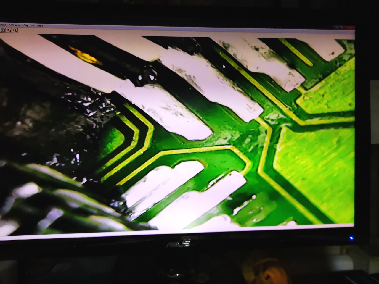

6/ je regarde ensuite a -600/-800 que il y aille pas de fissures,bavure,étain ou il faut
pas,etc etc........
IMG_20190702_183844.jpg [ 1.02 Mio | Vu 3111 fois ]
IMG_20190702_184300.jpg [ 702.1 Kio | Vu 3111 fois ]
7/ Tout est correcte, c'est finish
IMG_20190702_191150.jpg [ 869.83 Kio | Vu 3111 fois ]
8/ Teste de la 1er carto
> ral trop trop haut, sinon la monté en régime est énervé^^ le rupteur a 7800 se prend sans problème.
Test en statique, aucun test route a cause du ral trop haut.
> A suivre un new eprom dans quelques jours.
> test route avec mon eprom d'origine, sa roule pas de problème de fiabilité de mon porte eprom :loving:

La vache l'embrayage ! j'avoue que j'ai douté sur le sens du disque la première fois que j'ai remonté un embrayage. Justement je me demandais ce que ça pouvait faire :lolbis:
Heureusement ça a pas fait plus de dégâts que ça le mécanisme aurait pu éclater avec une grosse montée en régime... et là bonjour les dégâts ! Sur 205 rallye mécanisme explosé sur un départ, ça a traversé la cloche de la boite pour finir dans le radiateur...
Tu fais équilibrer ton VM après l'allègement ?
Propre ton porte Eprom, je ne savais pas qu'il était possible de re-cartographier ce genre d'eprom ! c'est top !
Donc si j'ai bien compris tu fais tourner la 106 avec le calcu de la 406 ? c'est toujours une gestion bosch ?
MessagePosté: Mercredi 03 Juillet 2019 11:04
:dentier:
l'embrayage a lacher a 7500trs sur la xsi ^^ :mrgreen:
oui

Cortnzs1 a écrit:
Donc si j'ai bien compris tu fais tourner la 106 avec le calcu de la 406 ? c'est toujours une gestion Bosch ?
Au départ oui c’était sa le projet, mais le calculo veut rien savoir avec l'anti dem codé de la 406 (clé codé),
Ont a essayer beaucoup de chose,il va pas sur la xs (probleme intenre au calculo)
Du coup j'ai remit l'origine de la xs (Bosch motronique 5.1 ? ou 5.2 ? ya plus l’étiquette dessus)
etj'ai mis le porte eprom dessus ;)

Le VM 200mm allégé, -1.750kg pesé :
IMG_20190705_215935.jpg [ 628.45 Kio | Vu 3077 fois ]
IMG_20190705_215943.jpg [ 635.06 Kio | Vu 3077 fois ]
MessagePosté: Vendredi 05 Juillet 2019 18:59
Vu comme tu le fais alleger, tu n’aurais pas eut meilleur compte de le faire équilibrer avec un mécanisme neuf (vu que tu dois le changer.)
MessagePosté: Samedi 06 Juillet 2019 17:07
oui c’était une possibilité, mais j'ai préférer faire équilibrer le VM en lui même,et pas avec un mécanisme

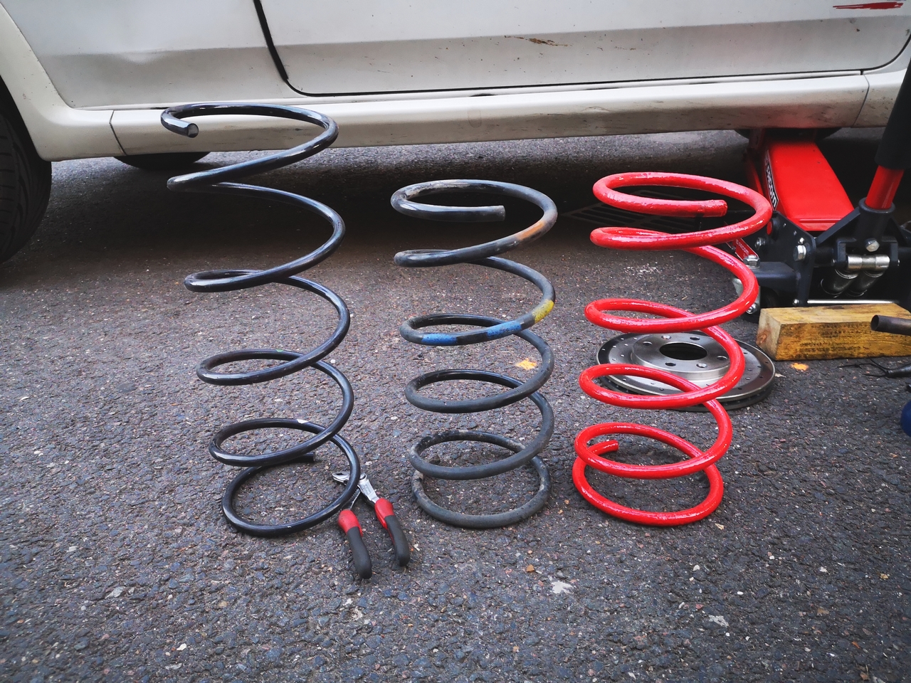

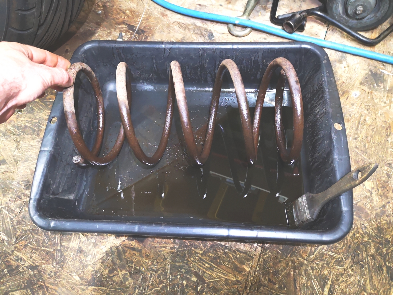

Suite xs,

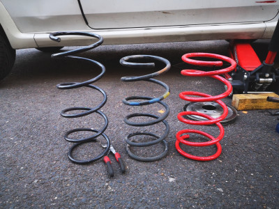

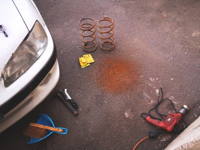

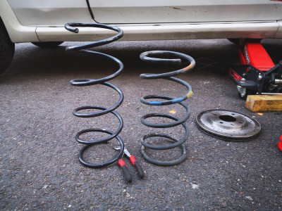

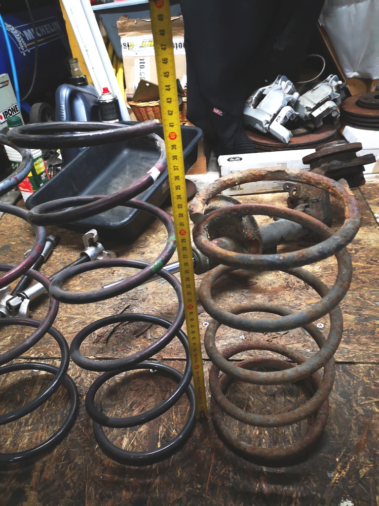

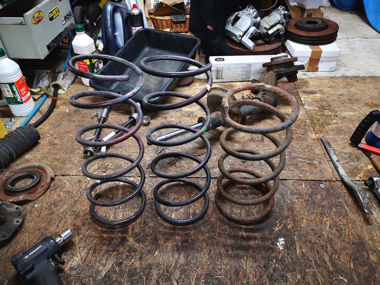

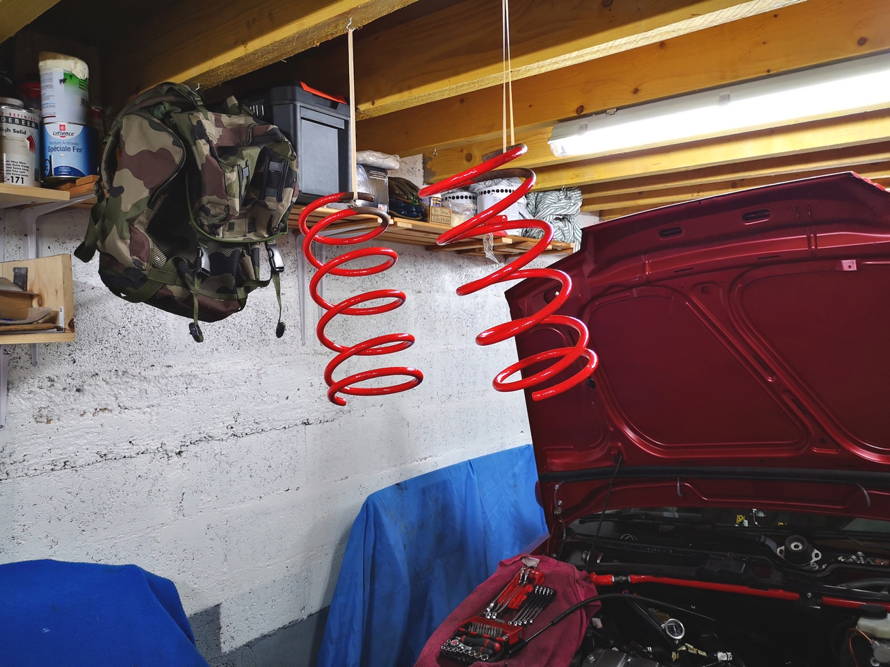

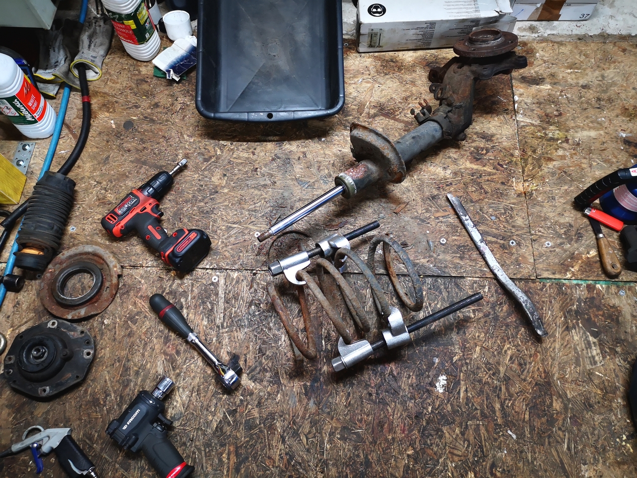

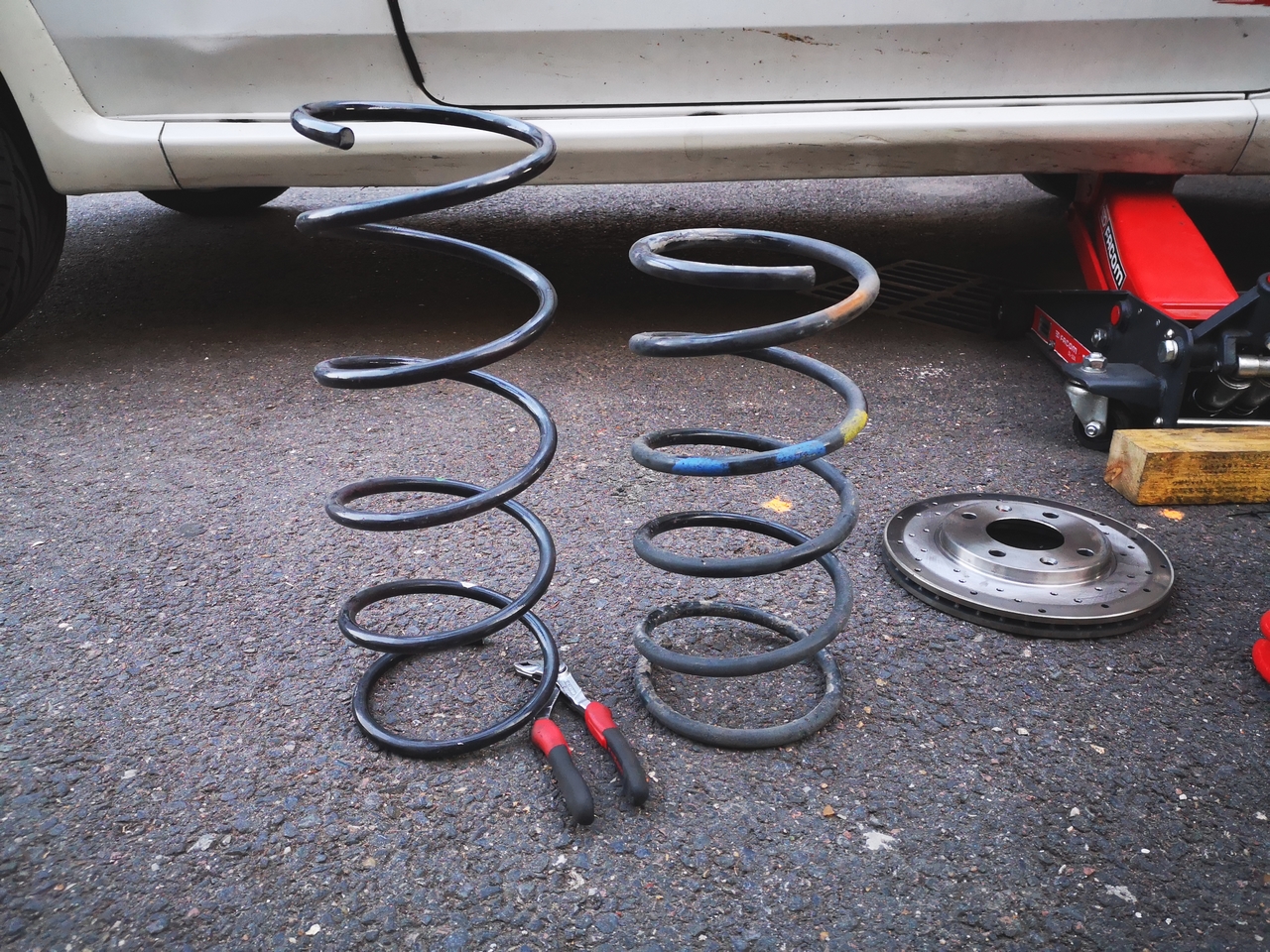

Démontage des ressorts court -30mm de la 306s16 (des jambes de force qui reste)
pour les reconditionnés et les mettre en essaie sur la XS , démontage :
IMG_20190705_194034.jpg [ 1.34 Mio | Vu 3077 fois ]
IMG_20190705_195956.jpg [ 1.25 Mio | Vu 3077 fois ]
IMG_20190705_200036.jpg [ 741.31 Kio | Vu 3077 fois ]
Ont peut voir la dif de mesure entre des ressorts de XTsignature 75ch et ceux de la 306,
(attention au tarage,ceux de XT s’écrase alors que ceux de la 306 s’écrase peu)
je sais pas la marque il reste de la peinture gris clair dessus.... si quelqu'un connait !?!? ,
au départ je pensai a des eiback mais des eiback gris clair ??? Peut être ya 15ans
Nettoyage,1h30 a brosser et poncé,nettoyage avec un diluant agressif qui vous prend la gorge :ouin: :ouin: ,
masque 3M obligé ^^ :
IMG_20190705_220443.jpg [ 1.23 Mio | Vu 3077 fois ]
IMG_20190705_233848.jpg [ 1.05 Mio | Vu 3077 fois ]
IMG_20190705_233857.jpg [ 1.04 Mio | Vu 3077 fois ]
1er couche (peinture spécial ferraille haute de gamme)
il y aura 3 couche en tout.
IMG_20190706_010808.jpg [ 976.46 Kio | Vu 3077 fois ]
 Sujet du message: Re: [PF47]106xs2 1.6 ~ peinture ressort -30 306/rep afr AEM
MessagePosté: Samedi 06 Juillet 2019 20:23
Messages: 886
Ptain les ressorts, ça risque d'être trop ferme non si c'était prévu pour porter un 2.0 de 306 :bvoyons:
MessagePosté: Samedi 06 Juillet 2019 20:26
ils sont idem les eiback que j'ai mis sur la xsi ,j’espère sa va aller,au pire ba je les revendrai [icon_neutral.gif]
Sur certain site de vente ils mettent que les ressorts 106 et 306 dans plusieurs marques sont idem :bvoyons:
MessagePosté: Lundi 08 Juillet 2019 2:59
Messages: 457
Localisation: 73 (Savoie)
ton Vm pèse combien du coup maintenant ? il t'as fait un sacré allègement là :lolbis:
Comme dit Quick, les ressorts ça risque d'être vachement raide, surtout vu la section du fil du ressort ! essaye de comparer avec ceux de la XSi ? le nombre de spires et le diamètre de fil ?
En admettant que la nuance d'acier soit la même et traitement thermique identique, ça permettra de se faire une idée ;)
désolé pour ton AFR je peux pas t'aider, je suis une brèle en elec :blague:
MessagePosté: Lundi 08 Juillet 2019 16:42
il est a 3.8kg +/- au lieu de 5.6kg d'origine
IMG_20190712_065813.jpg [ 612.6 Kio | Vu 3035 fois ]
Les ressorts : a voir au montage,pour moi se sont les mêmes que les eibach sur la xsi,vendu pour la xsi !
En photo ceux de 306 font 9cm de moins que ceux de XT
ils ont une spire de moins que les eibach sur la xsi,font le même diamètre de "tige" de spire
Donc bon, façon je vais tester ya que comme sa que je serait si sa va :mrgreen:
si sa va pas sa sa me fera boulot double tempi :?
(j’espère c'est pas des moins 50/60mm car la 306 était très basse devant)
Pour l'AFR tkt sa va le faire ;)
Suite XS,

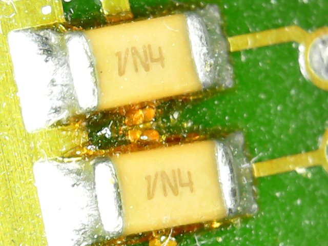

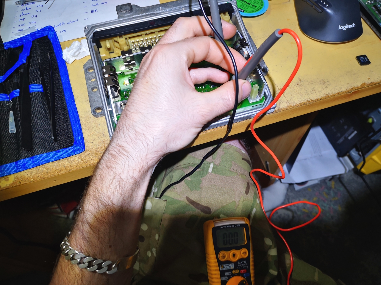

L'AFR enfin lui ^^
Bon,je vais devoir commandé 2/3 composant ou les recups sur d'anciennes CG (eco),
d’abord je retire les anciens HS ou que je soupçonne
Il va me falloir cette diode,et cette résistance,problème je sais pas son type a l'emplacement C12... :?
Est se que c'est une de se type ? celle retirer était complétement grillé,impossible de voire sa ref au moins 600 :?
le problème c'est qu'on est sur le départ d'alim du circuit imprimé ,
Si des le départ je remet la mauvaise sa va re-grillié ou dysfonctionnement :?
Tue Jul 02 03-07-03.jpg [ 75.27 Kio | Vu 3042 fois ]
1/ Encore 1h par étrier de ponçage a la brosse et de nettoyage avec un diluant de nettoyage,
(j'aurai passer je croit 3h en tout a les nettoyer [icon_eek.gif] )
Peinture des étriers de 306 XT (idem 106 xsi 1.6L), 1er couche double,
je teste le petit pot ripolin voir :
IMG_20190710_023308.jpg [ 1 Mio | Vu 3042 fois ]
IMG_20190710_023317.jpg [ 767.5 Kio | Vu 3042 fois ]
IMG_20190710_033413.jpg [ 784.48 Kio | Vu 3042 fois ]
IMG_20190710_052358.jpg [ 643.14 Kio | Vu 3042 fois ]
2/ 2e couche sur les ressorts ok, la peinture a l'air vraiment costaud sa me plait :)
je passe a la 3e couche et sa sera fini :)
Suite XS,week 13/14
La 2e couche de peinture sur les étriers 247 est ok,c'est bien sec et bien épais,
sa se retire pas comme sa a l'ongle, a voire comment sa supportera la température et les nettoyages.
IMG_20190712_022842_1_BURST001_COVER.jpg [ 647.52 Kio | Vu 3035 fois ]
IMG_20190712_064503.jpg [ 947.37 Kio | Vu 3035 fois ]
a suivre

Un peu de matos est arrivé :
IMG_20190715_102444.jpg [ 1.23 Mio | Vu 3027 fois ]

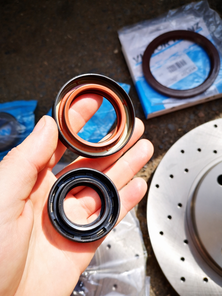

-Disque valeo sport, dommage qu'ils ont pas la finition anti rouille,
-spy boite x4
-vilo coté embrayage x1
-seringue grande taille
et un truc que j'avai pas commandé ,jsai même pas ske sais :dentier:
IMG_20190715_102507.jpg [ 614.96 Kio | Vu 3027 fois ]
IMG_20190715_102642.jpg [ 521.16 Kio | Vu 3027 fois ]
IMG_20190715_102524.jpg [ 609.52 Kio | Vu 3027 fois ]
Je déconseille les spy de boite de marque Sasic que j'ai acheter, le grand a l'air bien
par contre le petit noir [icon_eek.gif] , c'est du caoutchouc de merde,sa va fuire au bout de 2500/5000milles km....
Prenez du elring en viton marron/rouge ;)
le petit je croit d’ailleurs que je vais même pas le monter mdr
A suivre le montage des disques/etrier/MC20 xsi/purge av et arr ya du taf en perspective :wilo:

Suite xs,

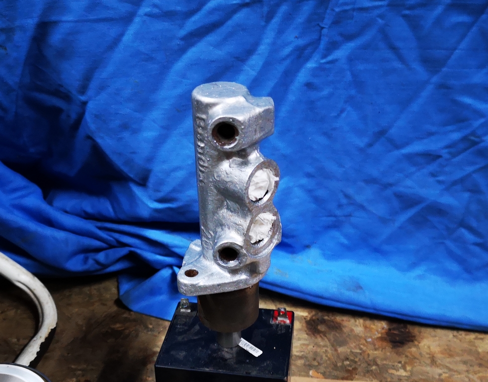

Nettoyage complet du MC20 d'origine de la xsi, ponçage,soufflette dans les conduits a 6b,
pour réamorcer le piston et déboucher les conduits, car stocké depuis 5pige en carton :mrgreen:
puis peinture 2 couches car je l'ai poncé jusqu’à la fonte,
c'est le bendix 20 origine de la 1.6L xsi fin95.
IMG_20190722_174051.jpg [ 551.93 Kio | Vu 3016 fois ]
Celui que j'ai retirer je ne sais pas c'est un quoi ont dirai il a déjà été changer :bvoyons:
ref 3-2-1 bizarre :bvoyons:
IMG_20190723_012319.jpg [ 543.73 Kio | Vu 3016 fois ]
IMG_20190723_012326.jpg [ 462.73 Kio | Vu 3016 fois ]
Le nouveau, après la 2e purge je verrai comment est la pédale, en espérant qu'elle ne soit pas trop dur,
car j'ai un mastervac 1 taille plus petit que l'origine de la xsi il me semble.
Sinon je passerai a 22.5 alu direct :)
IMG_20190723_012403.jpg [ 599.52 Kio | Vu 3016 fois ]
IMG_20190723_012411.jpg [ 685.95 Kio | Vu 3016 fois ]
Changement des disques/plaquettes/durite de frein :
IMG_20190722_203144.jpg [ 1.29 Mio | Vu 3016 fois ]

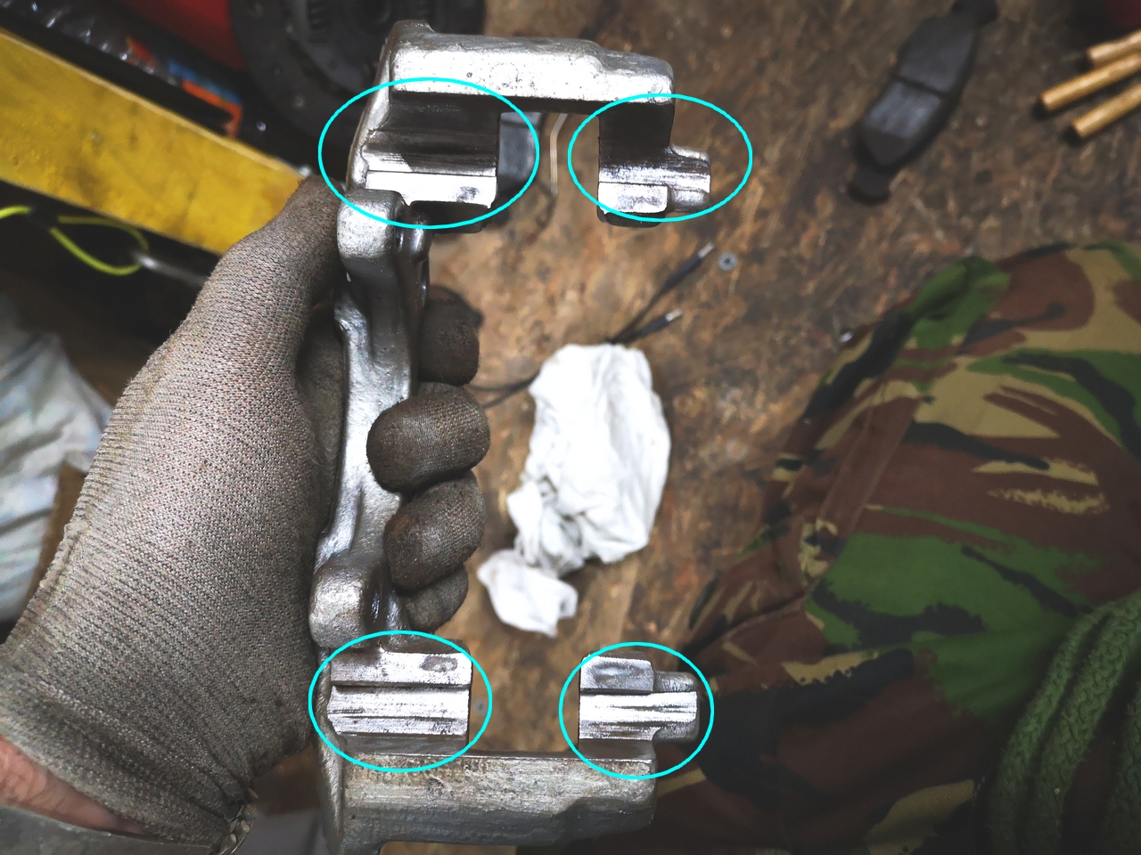

Ponçage des partis en friction des plaquette sur les chapes, +1h a la lime fine :bignou:
IMG_20190722_173527.jpg [ 820.3 Kio | Vu 3016 fois ]
IMG_20190722_185620.jpg [ 1.11 Mio | Vu 3016 fois ]
IMG_20190722_185646.jpg [ 916 Kio | Vu 3016 fois ]
Les étriers repeint sa donne sa, il sont un peu sale c'est normal je les touches
avec des gans sale ;)
IMG_20190722_192019.jpg [ 558.26 Kio | Vu 3016 fois ]
IMG_20190722_192025.jpg [ 587.99 Kio | Vu 3016 fois ]
IMG_20190722_192039.jpg [ 576.03 Kio | Vu 3016 fois ]

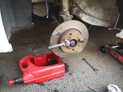

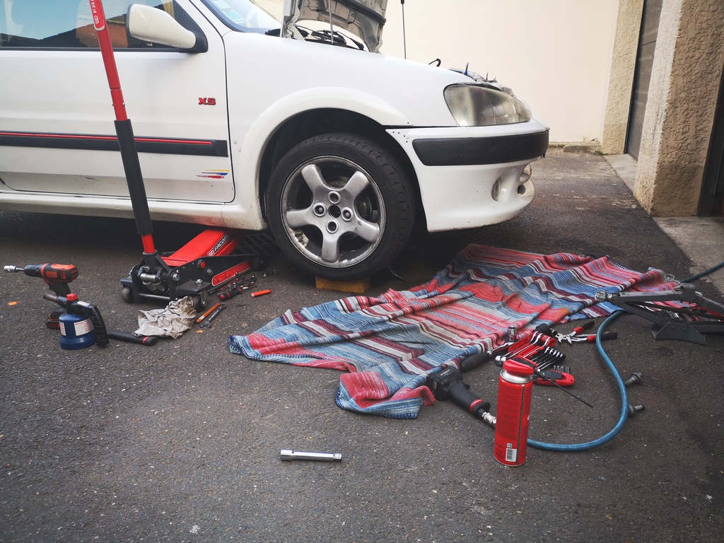

[icon_arrow.gif] Astuce pour débloquer les vis de centrage/fixation de disque gripper :
passé un Goujon très long,a travers le disque/moyeux ,
tourner le disque jusqu'a sa créer un point de blocage contre la jambe de force (pivot)
pour pas que le disque tourne,la vis du disque se desserre ensuite facilement ;) :ml:
IMG_20190722_203149.jpg [ 1.05 Mio | Vu 3016 fois ]
Suite :
IMG_20190722_211808.jpg [ 862.77 Kio | Vu 3016 fois ]
IMG_20190722_211813.jpg [ 837.06 Kio | Vu 3016 fois ]
IMG_20190722_211821.jpg [ 595.7 Kio | Vu 3016 fois ]

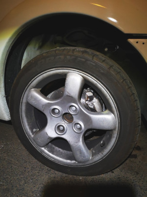

Jante (sale :cubitus: ) Remonté :
IMG_20190723_012454.jpg [ 320.45 Kio | Vu 3016 fois ]

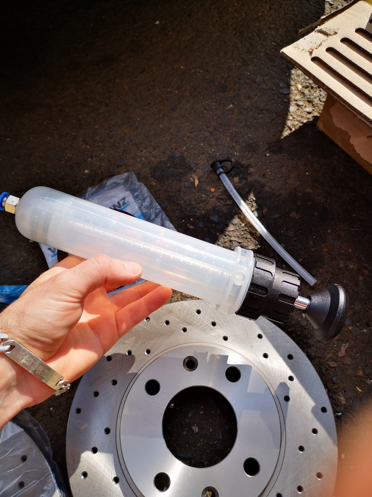

j'ai prés purger les 4 frein, avec ma grosse seringue reçu,de marque ''class'',
un bon moyen de la tester, et de débloquer le système remplis d'air,
actuellement c'est purger a 80%,roulage possible, reste a finalisé cela avec quelqu'un qui pompe a la pédale.
J'ai remarquer une perte de perf en accel, normal je rajoute dans les 1kg par disque de chaque coté... :bbah:
Plus qu'a faire 300/500km de rodage de disque/plaquette , et je pourrai vous dire la dif de freinage :D
Sinon j'ai la patte de support inférieure du 4-1 RCracing qui a casser,
du je croit a un frottement sur la route sur un gros écrasement, a ressouder,
j'ai flipper au début j'ai cru a un problème de diff ou de coussinet, soulagé :bsmile:

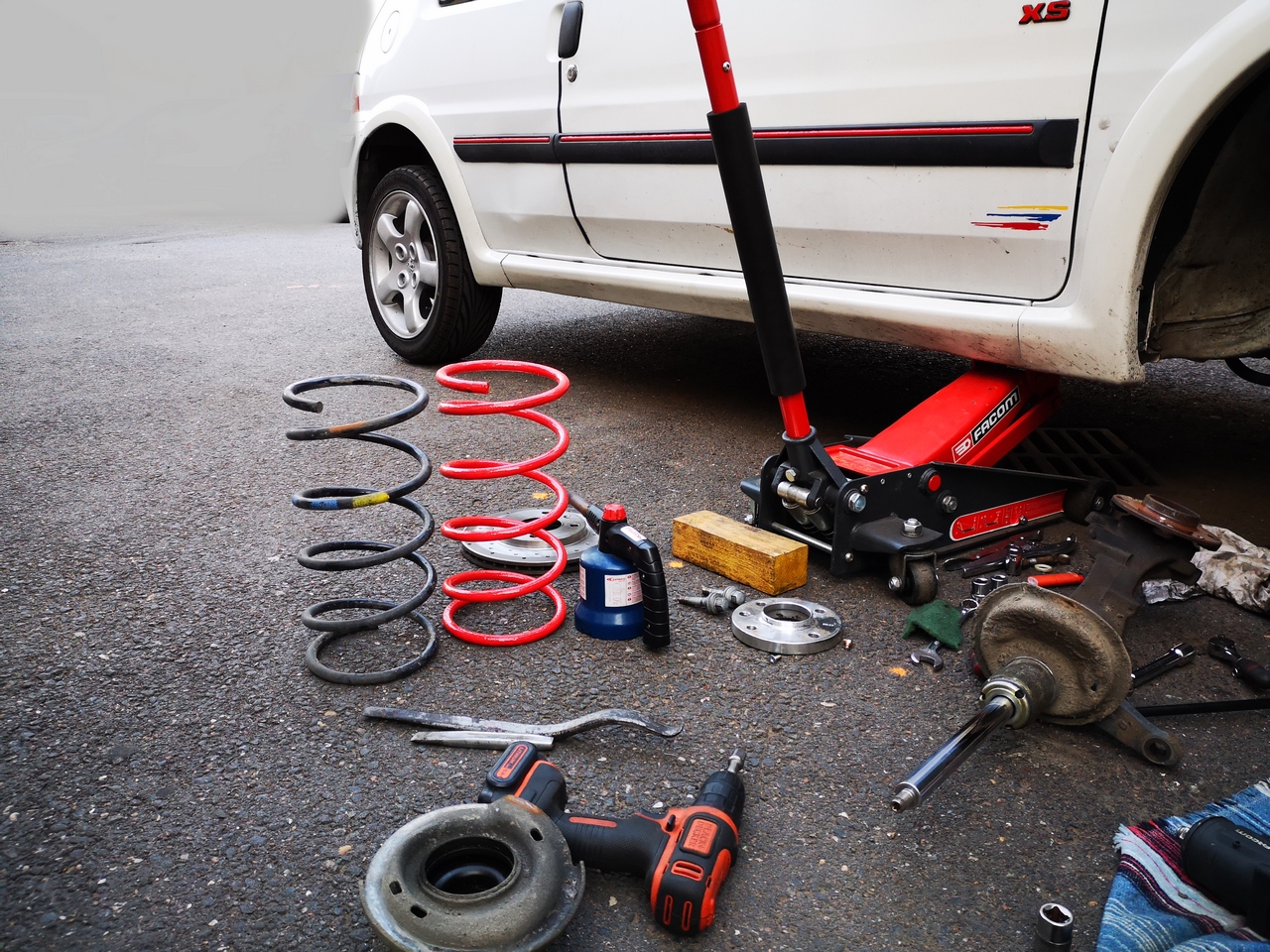

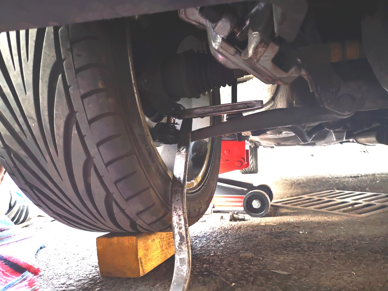

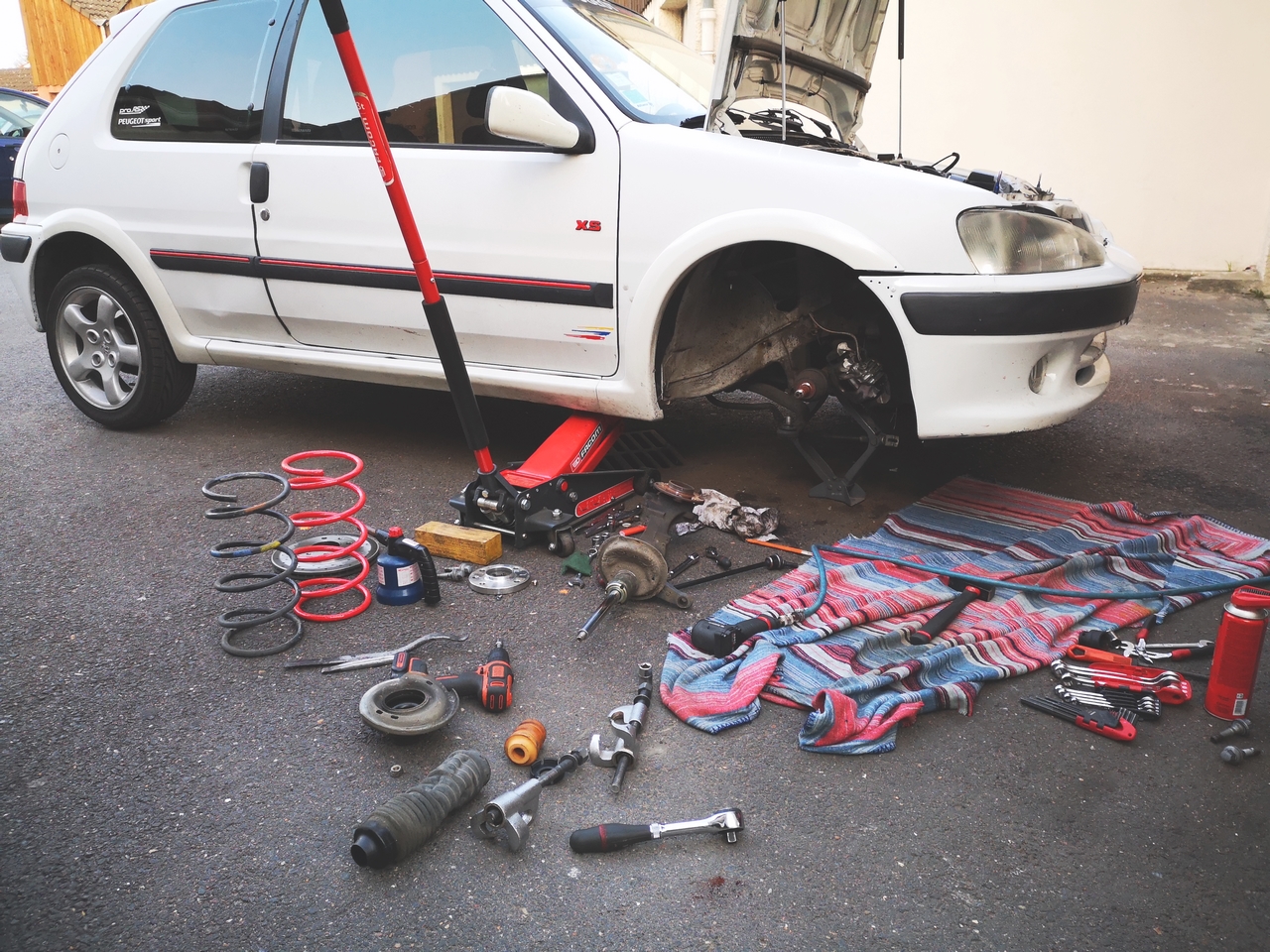

Suite xs,
alors je me suis attaqué aux ressort, a droite pour commencer :

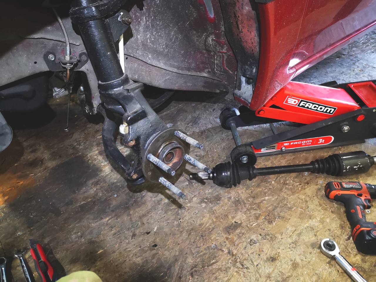

IMG_20190723_204649.jpg [ 745.77 Kio | Vu 3211 fois ]
[icon_arrow.gif] Technique quand ont a plus de déboite rotule :
0/ securité : frein a main serrer, + cale car le train déboité du triangle va bougé !
1/ Chalumeau gaz sur le pivot pendant 20min (sans griller le soufflet de la rotule bien sur !!,
mettre de l’huile épaisse dessus)
2/cale sous la roue pour soulager le triangle,remettre la roue et redescendre la voiture
3/ burin dans la fente de serrage du bas du pivot (attention a juste écarte pas casser la fonte !! :cubitus: )
4/ mouvement avec un long démonte pneu pour sortir mm par mm le triangle d'origine souder dedans [icon_eek.gif]
et si ta fait sa propre normalement la rotule est intacte :D
IMG_20190723_204713.jpg [ 858.35 Kio | Vu 3211 fois ]
Sa y est c'est tombé:
IMG_20190723_213002.jpg [ 1.07 Mio | Vu 3211 fois ]
Problème, voyez :? :
IMG_20190723_213019.jpg [ 1.14 Mio | Vu 3211 fois ]
Ci dessous : Origine 1.1l/1.4l/1.5d a gauche le grand, a droite origine xs phaseII et s16
celui d'origine usine de xsi est idem que le grand a gauche mais plus dure !
et donc sur la 2e photo a droite le ressort de la 306 qui fait la même hauteur...
et léger léger plus dure....
En clair, c'est même pas la peine de mettre sa, sa va même me la remonter :ange:
Aller ont remonte tout [icon_neutral.gif] [icon_redface.gif]
IMG_20190723_213726.jpg [ 1.24 Mio | Vu 3211 fois ]
IMG_20190723_213742.jpg [ 1.2 Mio | Vu 3211 fois ]
prochaine étape soit je remet sa avec les bon ressorts, soit je laisse tomber pour le moment,
et je passe a la boite xsi/VM alléger/cardan avec palier/new embrayage
mais je veut avant essayer l'eprom V2 avec la boite longue voire :bignou:
