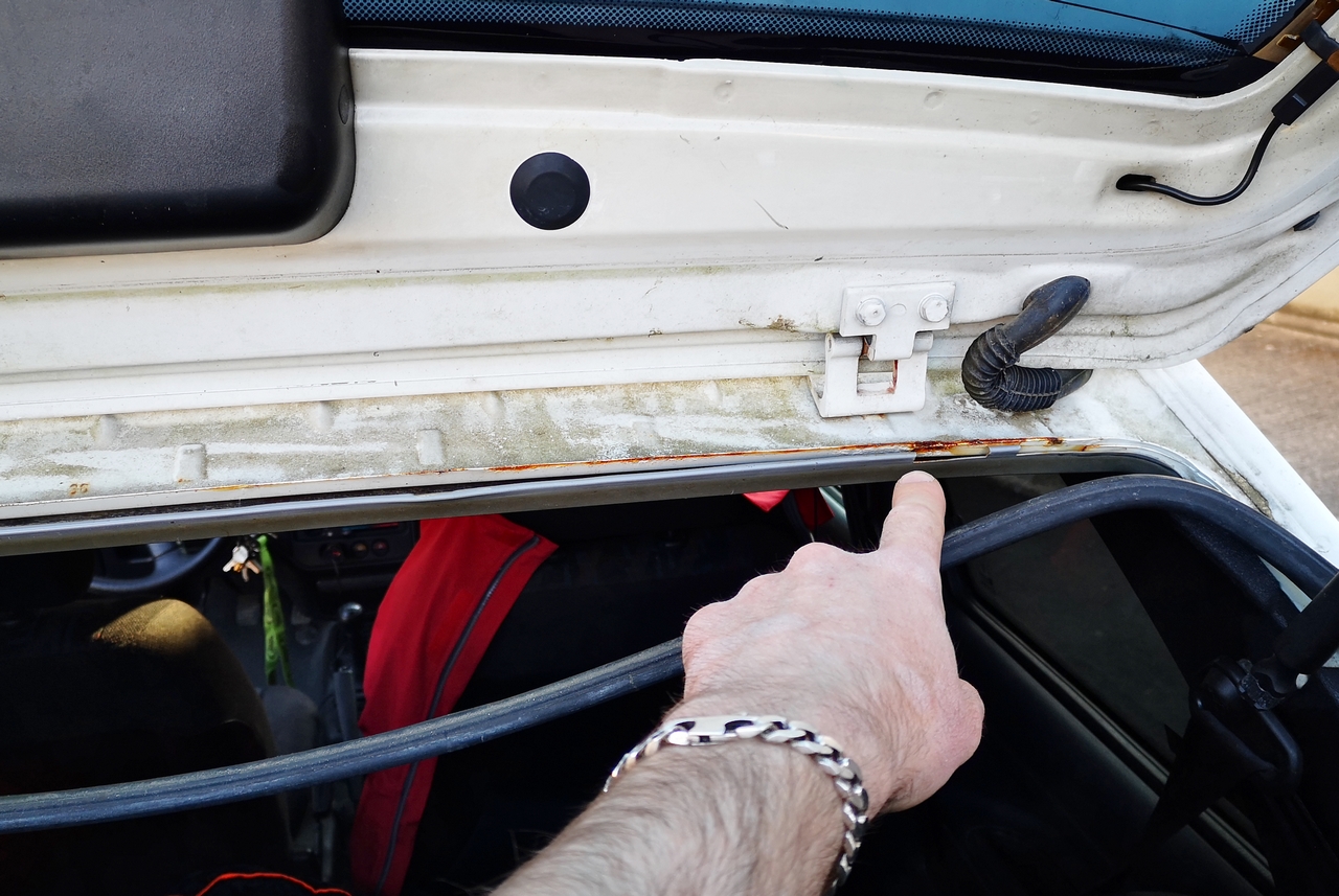

Le joint coffre qui fait mauvaise étanchéité !
Pour remédié au problème, j'ai tout nettoyer et graisser le milieu du joint et les parties rouillé,
sa avait bien fonctionné sur la XTD, alors pourquoi pas la ^^

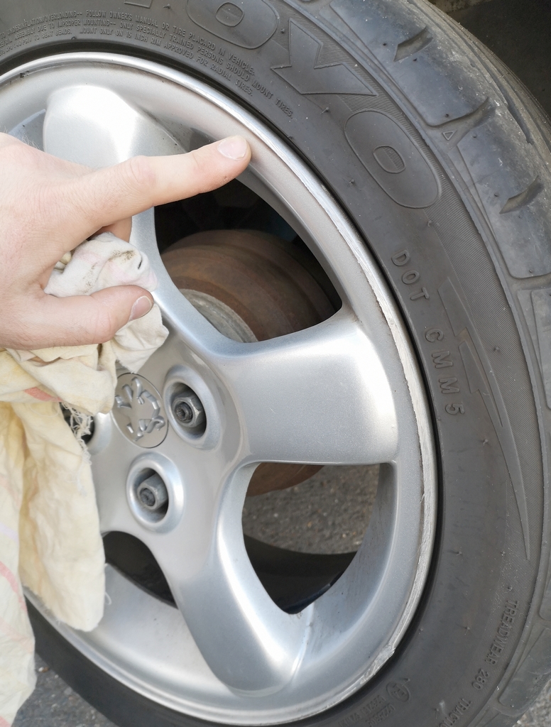

j'ai légèrement frotter voire "taper" ma jante gauche sur un trottoir, l'histoire:
En freinant fort elle c'est bloquer, ma fait dévié de ma trajectoire assez pour aller dans le trottoir à ma gaucher et le taper entre 50 et 70km/h je dirai.
1er réparation:
J'ai tenter de la faire re-équilibrer en pensant que sa suffirai mais à y bien réfléchir non.
Mais je l'ai quand même fait car si par rapport à mon précédent équilibrage sa à beaucoup bougé,
c'est bien que la jante est voilé !
Et c'est le cas :? , du coup je vais devoir la changer, celle la ira en roue de secoure ou je vais la faire réparer.
[icon_arrow.gif] Réparation simple ou lourde = peinture ? (normalement oui) = sa vaut le coup niveau tune ??? :bvoyons:
Je pense pas, donc je suis à la recherche d'une jante foudre de 206 S16 nue !
Autre chose, mon cardan à prit au passage, il vibre... (jante mise a l’arrière pour le teste)
Donc j'ai le cardan gauche à changé (conducteur, le petit cardan)
Le roulement à rien, le triangle à rien ouf ^^ :bsmile:
Donc une jante et un cardan à prévoir et un pneu neuf à prévoir aussi du coup.., chère le trottoir,
sa m’embête que avec une tel puissance la XS aille pas l'ABS...
Photo a venir, vous allez voir la jante a pas grand chose,et pourtant, ... jante légère (ici 7.1kg)
= choc = jante HS .

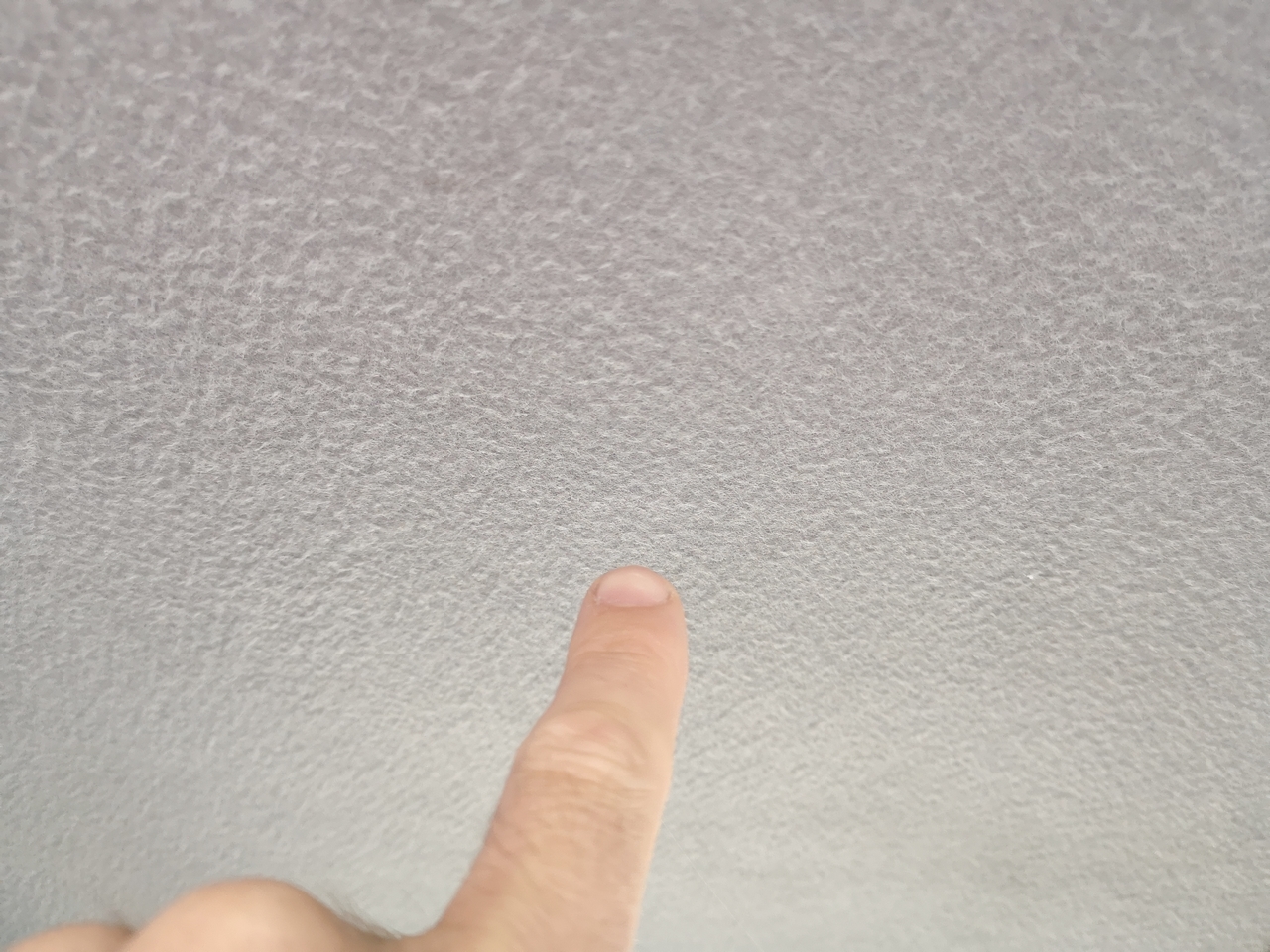

Le nettoyage du ciel de toit est fait depuis XX temps, une vidéo était prévu
ya plusieurs jours déjà la dessus et comme un con je l'ai supprimer...
obliger de tout recommencer.. :(
Non nettoyé:
IMG_20200726_195425.jpg [ 702.63 Kio | Vu 2361 fois ]
Nettoyé:
IMG_20200726_195407.jpg [ 826.7 Kio | Vu 2361 fois ]
IMG_20200726_195432.jpg [ 827.71 Kio | Vu 2361 fois ]

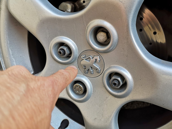

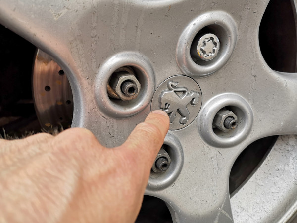

J'ai trouver les 2 cabochons des jantes foudre qui me manquait, en origine psa
:miam:
IMG_20200726_201601.jpg [ 872.24 Kio | Vu 2360 fois ]
IMG_20200726_201536.jpg [ 815.87 Kio | Vu 2360 fois ]

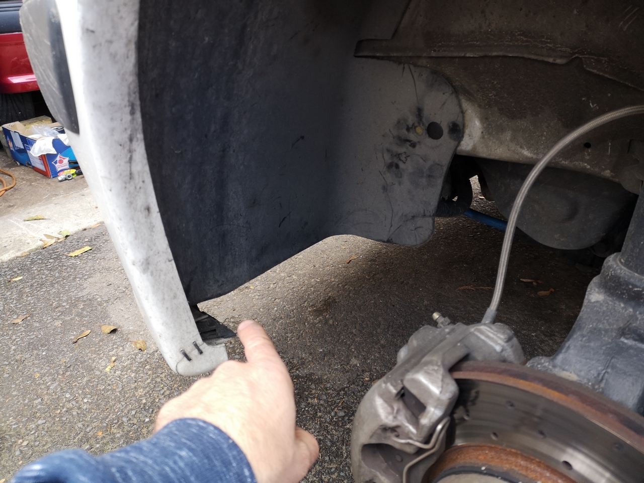

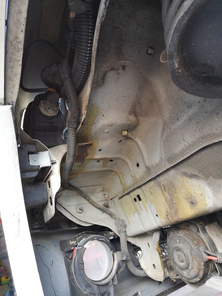

Les Dégâts:
- PC fissurer et déplacer
- AB HS
- Support AB HS
- Passage de roue HS
- Jupe sous PC hs coté gauche
Bon sa va je m'en tire bien, le feux aurait pus casser, du faisceaux élèc au dessus du
passage de roue aurait pus être abimé, .... etc... :cagoule:
J'ai passer du temps au karcher pour retirer les morceaux et le sang car la pauvre bête
est passer dans mon passage de roue... :(

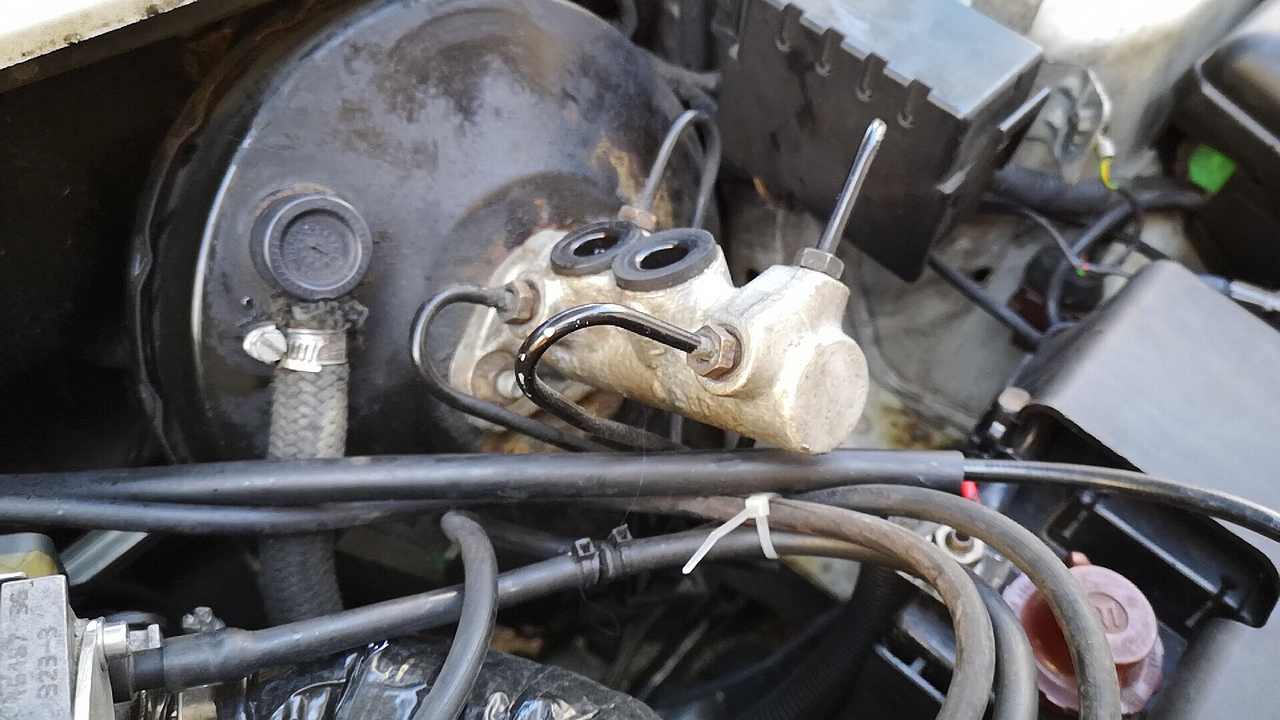

Et pour finir se soir avec les mises a jour: changement du MC 20 par un 23.8,
Pourquoi ?
Parce qu'il fuit dans le mastervac, vous verrez en vidéo la catastrophe :blague: :blague:
IMG_20200719_165346.jpg [ 662.01 Kio | Vu 2353 fois ]
IMG_20200719_181234.jpg [ 1.1 Mio | Vu 2353 fois ]

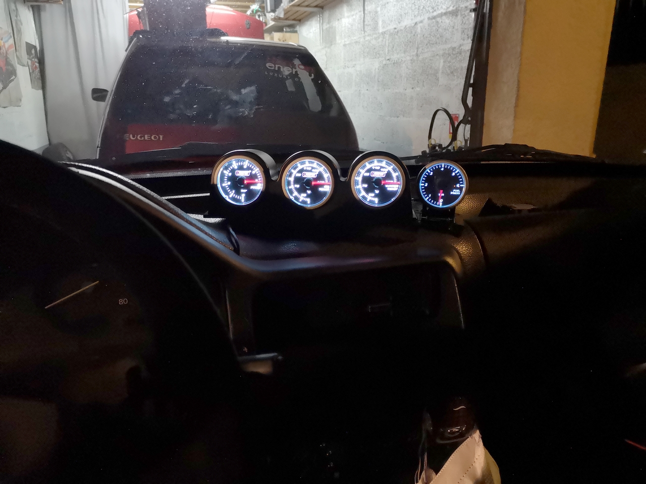

Suite XS, montage des 3 mano :
IMG_20200906_203335.jpg [ 554.87 Kio | Vu 2308 fois ]
IMG_20200906_203343.jpg [ 646.01 Kio | Vu 2308 fois ]
IMG_20200906_203353.jpg [ 802.42 Kio | Vu 2308 fois ]
IMG_20200906_212727.jpg [ 870.45 Kio | Vu 2308 fois ]
IMG_20200906_212737.jpg [ 891.9 Kio | Vu 2308 fois ]
IMG_20200906_212745.jpg [ 718.04 Kio | Vu 2308 fois ]
IMG_20200906_220827.jpg [ 705.95 Kio | Vu 2308 fois ]
IMG_20200906_220834.jpg [ 760.56 Kio | Vu 2308 fois ]
Bon voila, 1er étape de franchie, leur raccordement, 2e étape le raccordement au sonde et le passage du pavillon.
3e étape: tout tester.
Ensuite sa sera l'AFR E85 et viendra se caler le CT .
A suivre, dsl pour les vidéo YTB je suis surcharger de partout [icon_e_confused.gif]

Mano Vidéo1: https://www.youtube.com/watch?v=gUqYQd9XbW4
Mano Vidéo2: https://www.youtube.com/watch?v=05fnH-fd4mY
Suite XS, montage des mano la suite:
Bon ba voila, les 3 new mano sont en place et fonctionne, :
Mano Vidéo3: https://www.youtube.com/watch?v=p4odzAByTHg
Mano Vidéo4: https://www.youtube.com/watch?v=6JE6CTmeZs4
Vidéo5 en montage
IMG_20200913_175248.jpg [ 827.64 Kio | Vu 2283 fois ]
IMG_20200913_175255.jpg [ 871.92 Kio | Vu 2283 fois ]
IMG_20200913_215230.jpg [ 666.34 Kio | Vu 2283 fois ]
IMG_20200913_215250.jpg [ 773.39 Kio | Vu 2283 fois ]
IMG_20200913_215537.jpg [ 626.67 Kio | Vu 2283 fois ]
IMG_20200913_215543.jpg [ 622 Kio | Vu 2283 fois ]
IMG_20200919_024454.jpg [ 1.02 Mio | Vu 2283 fois ]
