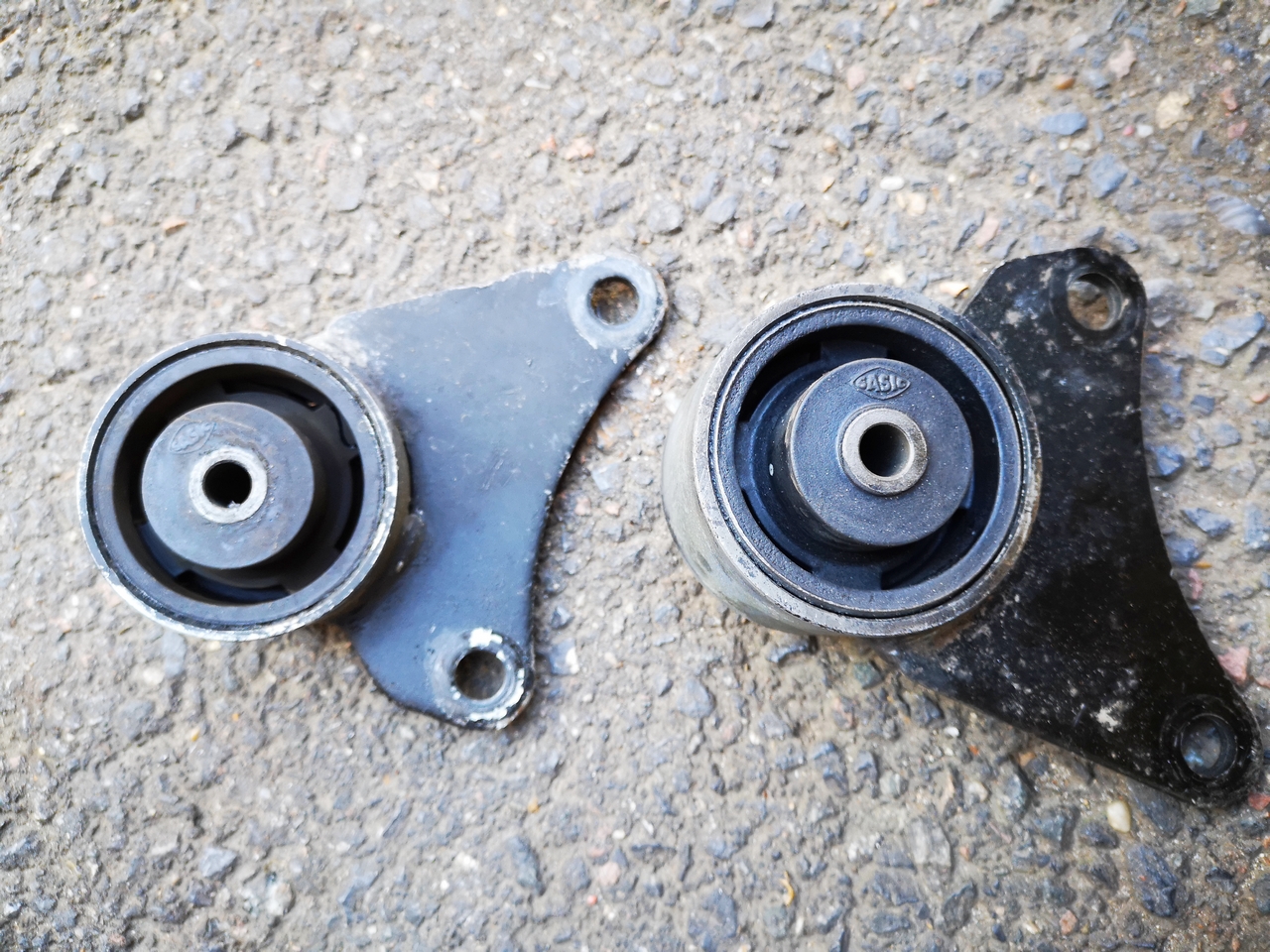

Déjà que mon pap est full usiné, sans rebord interne = accoue de boite, si je me remet en rigide non c'est died ^^
La le new support Sasic a 4 point de fixations interne caoutchouc, et pour le moment tout va bien :)
sa bascule bien moins que avant, pour tout les jours c'est correcte.

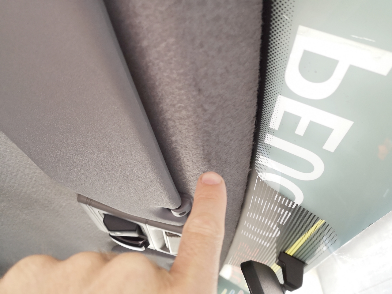

Le nettoyage du ciel de toit est fait depuis XX temps, une vidéo était prévu
ya plusieurs jours déjà la dessus et comme un con je l'ai supprimer...
obliger de tout recommencer.. :(
Non nettoyé:
Nettoyé:

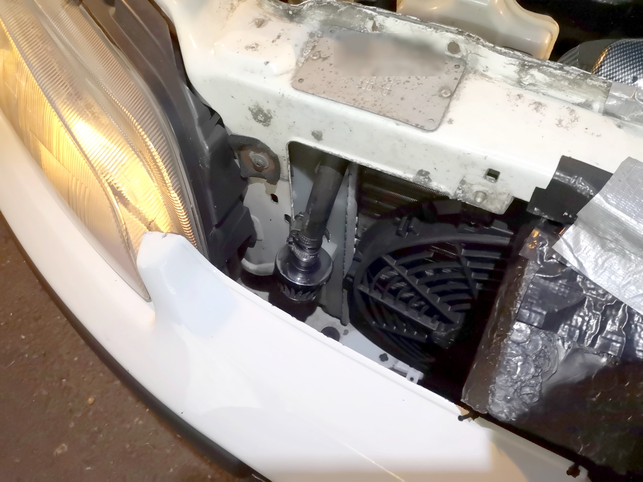

Bon sa va je m'en tire bien, le feux aurait pus casser, du faisceaux élèc au dessus du
passage de roue aurait pus être abimé, .... etc... :cagoule:
J'ai passer du temps au karcher pour retirer les morceaux et le sang car la pauvre bête
est passer dans mon passage de roue... :(
Il va donc me falloir des passages de roues AV de quick/ET/S16, et les arrières t'en qu'a faire.
Des AB avant, pour le PC sa continuera comme sa.
Du taf qui se rajoute, sa va retarder le reste.

Concernant les pieces arriver, j'ai monter le radiateur cuivre :

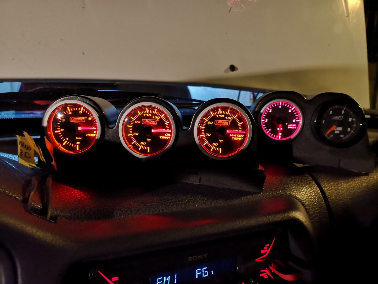

Le support sonde, pour le mano futur mano de température d'eau, je l'ai prit
en 32mm, erreur !!! , il faut le prendre en 28mm.
J'ai du plié un peu la tôle de la traverse, voyez :
Et chopé le bon bouchon dans ma banque de pièces ^^
Âpres la 1er purge,sans démarrage moteur, je suis déjà a la moitier et j'ai remit
quasi tout se que j'ai retirer.
(le radia a plus de contenance) J'ai rajouter un peu de LR ensuite, et 2/3jr âpres j'ai mis du LR jusqu'au niveau max .

Suite XS, montage des 3 mano :
Bon voila, 1er étape de franchie, leur raccordement, 2e étape le raccordement au sonde et le passage du pavillon.
3e étape: tout tester.
Ensuite sa sera l'AFR E85 et viendra se caler le CT .
A suivre, dsl pour les vidéo YTB je suis surcharger de partout [icon_e_confused.gif]

Bon ba voila, les 3 new mano sont en place et fonctionne, :
Mano Vidéo3: https://www.youtube.com/watch?v=p4odzAByTHg
Mano Vidéo4: https://www.youtube.com/watch?v=6JE6CTmeZs4
Vidéo5 en montage

J'ai remit de la graisse dans le soufflet du cardan droit passager, part l'endroit ou il est abimer/ouvert,
En pensant que le bruit de roulis/roulement disparaisse, mais rien à faire le bruit est toujours la [icon_rolleyes.gif] ,
est se que c'est le roulement niveau palier est mort ???
J'ai bloquer le soufflet avec un collier plastique histoire sa sorte pas part le bout
déchirer , provisoirement en attendant je le change complètement.
Coté gauche j'ai remit un passage de roue provisoire, un de mon ancienne 1.5d,
Sa tombe pas comme il faut mais sa sera pas plus pire que l'origine de la xs qui est idem,
en position avec le pc de S16 .
