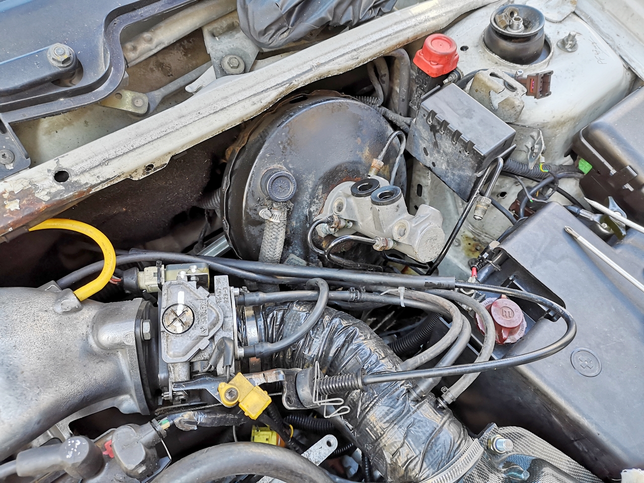

Et pour finir se soir avec les mises a jour: changement du MC 20 par un 23.8,
Pourquoi ?
Parce qu'il fuit dans le mastervac, vous verrez en vidéo la catastrophe :blague: :blague:
IMG_20200719_165346.jpg [ 662.01 Kio | Vu 2348 fois ]
IMG_20200719_181234.jpg [ 1.1 Mio | Vu 2348 fois ]

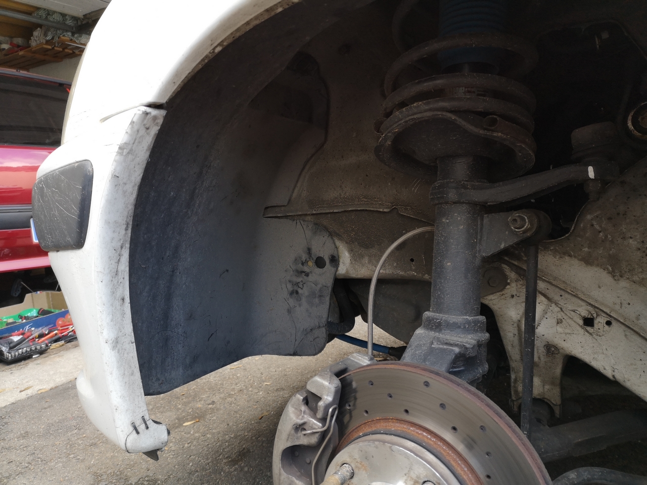

Coté gauche j'ai remit un passage de roue provisoire, un de mon ancienne 1.5d,
Sa tombe pas comme il faut mais sa sera pas plus pire que l'origine de la xs qui est idem,
en position avec le pc de S16 .
IMG_20201026_124846.jpg [ 781.4 Kio | Vu 2233 fois ]
IMG_20201026_124850.jpg [ 864.88 Kio | Vu 2233 fois ]
IMG_20201026_124852.jpg [ 951.72 Kio | Vu 2233 fois ]
IMG_20201026_124900.jpg [ 949.23 Kio | Vu 2233 fois ]

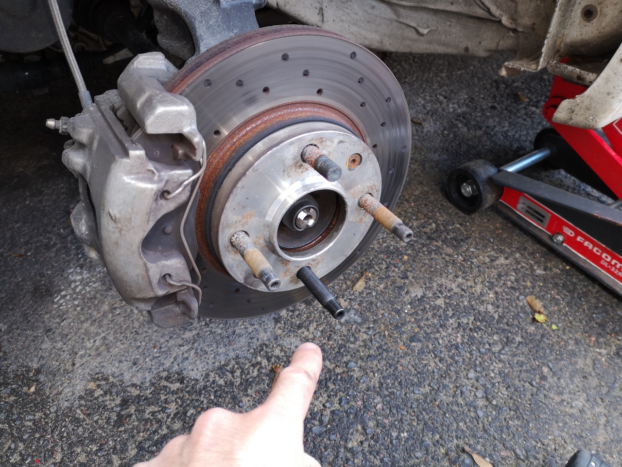

J'ai enfin changer/remplacer mon goujon HS (boulon classique provisoir a la place)
IMG_20201026_123706.jpg [ 1.18 Mio | Vu 2233 fois ]
IMG_20201026_123648.jpg [ 1.04 Mio | Vu 2233 fois ]
