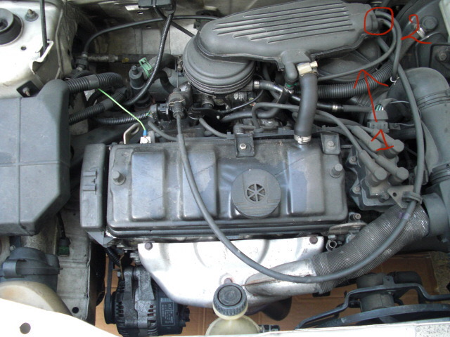

Merci pour ta réponse, donc je débranche la 1 et je bouche cette durite avec une vis ou un bouchon a la sortie 2, c'est bien ça ?
photo d'illustration

Bon je viens d'essayer on sent plus de couple une montée dans les tours plus rapide et un pic de puissance a 4000 tours en 1 et en 2 merci beaucoup !

J'ai pris une photo sur le net pour expliquer, ce n'est pas mon moteur...

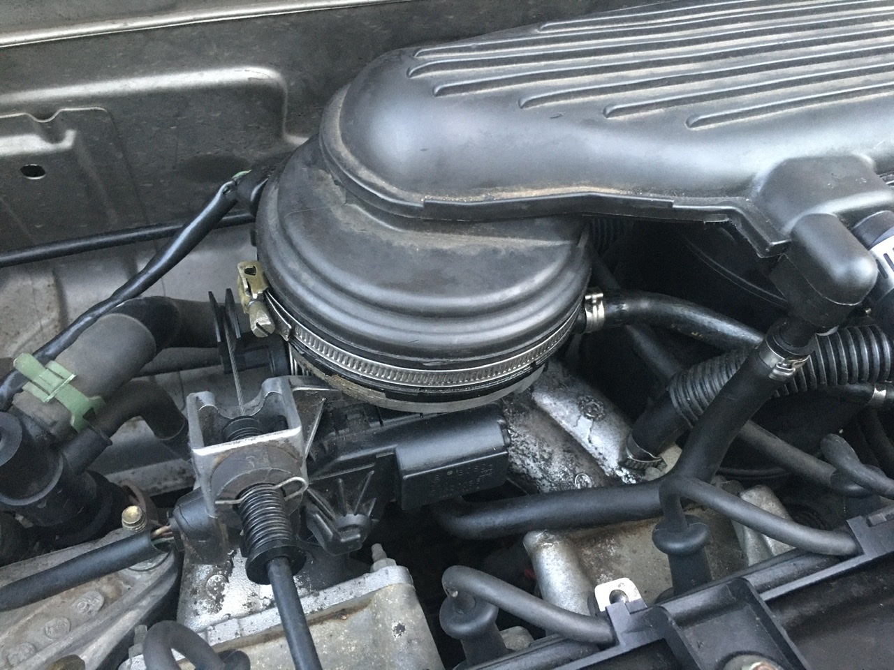

Ok merci je vous prends plusieurs photos demain du moteur, et oui juste j'ai la coiffe qui est bien serrée au niveau du filtre à air par contre le collier du monopoint ne serre quasi pas (il saute quand on veut le serrer) et je penses que ça me fait une petite prise d'air... et ok merci je contrôlerai ça cette semaine.

Et des photos de mon bloc, si jamais vous remarquez qqch :xsi:

La suite à tchéké pour moi est un autre monopoint.
